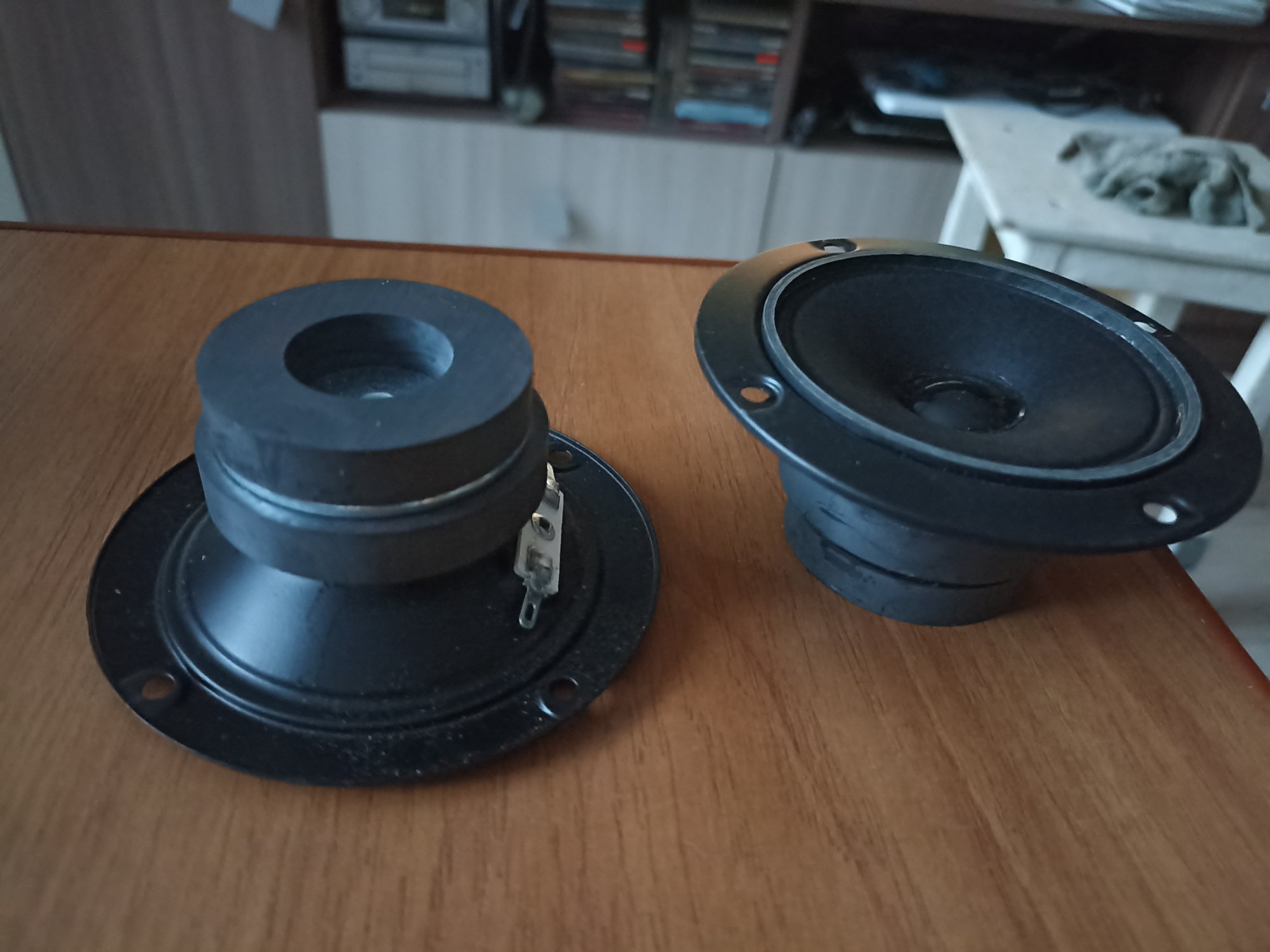

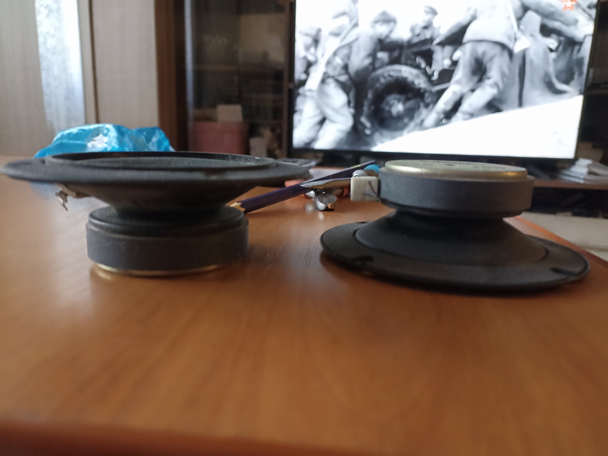

Вот тоже знакомый купил на, ну там .... На ощупь мягче, чем наши 3гд31. Кто то сталкивался? Фланец снизу уже снабжен мягкой прокладкой

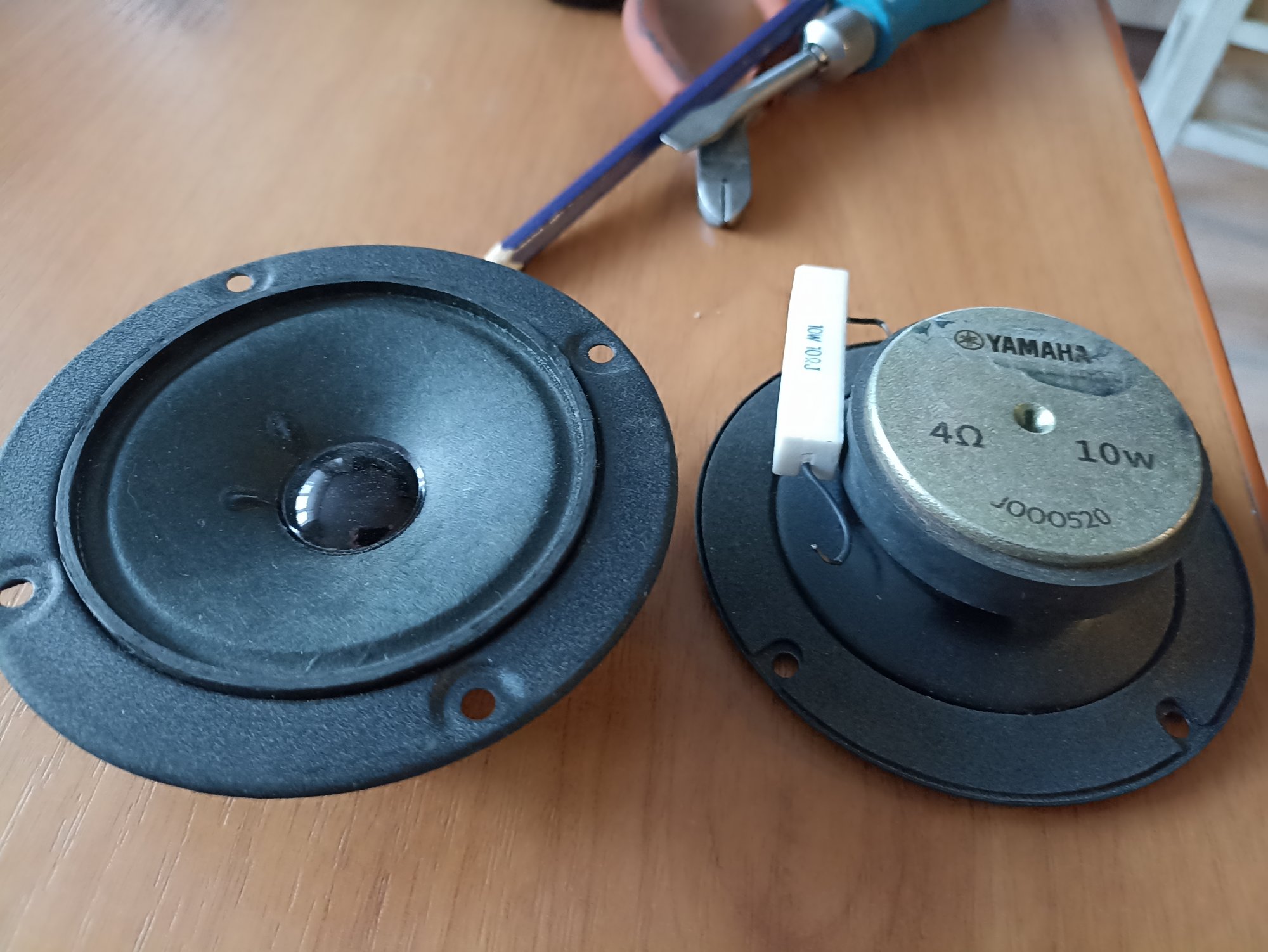

Авито? (не реклама))). Целые? Ямахи, возможно мидрэнжи.
с Али, пришли с припаяными резисторами. Пока не проверяли, как звучат, но звонятся нормально.
И вот такие, ноунэйм, 3 ома. Эти без прокладок. Но мягкий подвес. По заявлению продавца, резонанс 200 гц.
Ямахи, Мымахи, Онимахи...
