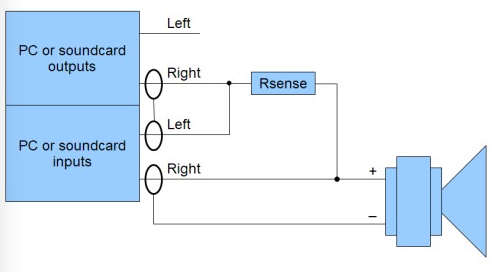

Максимально точно намерянных два резистора (Ом по 50-100).

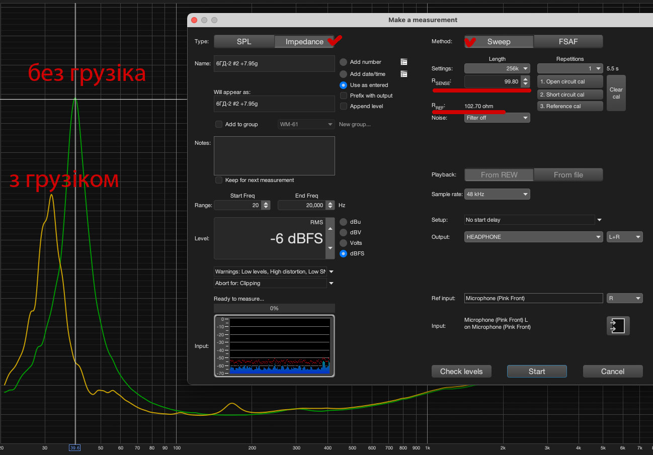

Откалибровать REWу: 1 –> с разомкнутыми проводками с указанием Rsense, 2 –> с замкнутыми проводками, 3 –> контролька через Rref резистор.
Два замера импеданса с грузиком на дифе/ПЗ-пимпочке и без (или "фри эйр" и в ЗЯ).
Наушникового выхода достаточно.
В Toolsʼах ТС-параметры.
Для более точного ТС, делаем замеры с двумя разными грузиками, и в "методе" выбираем "двойной грузик".

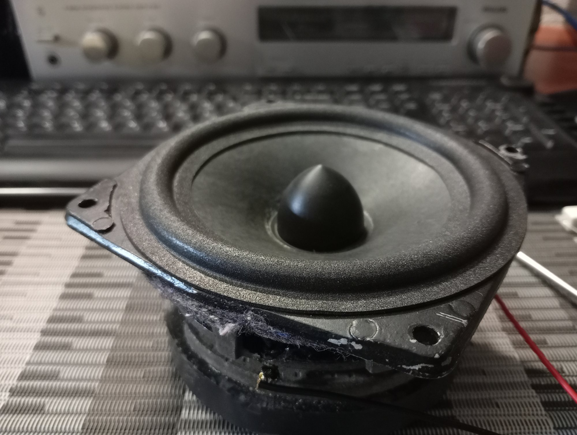

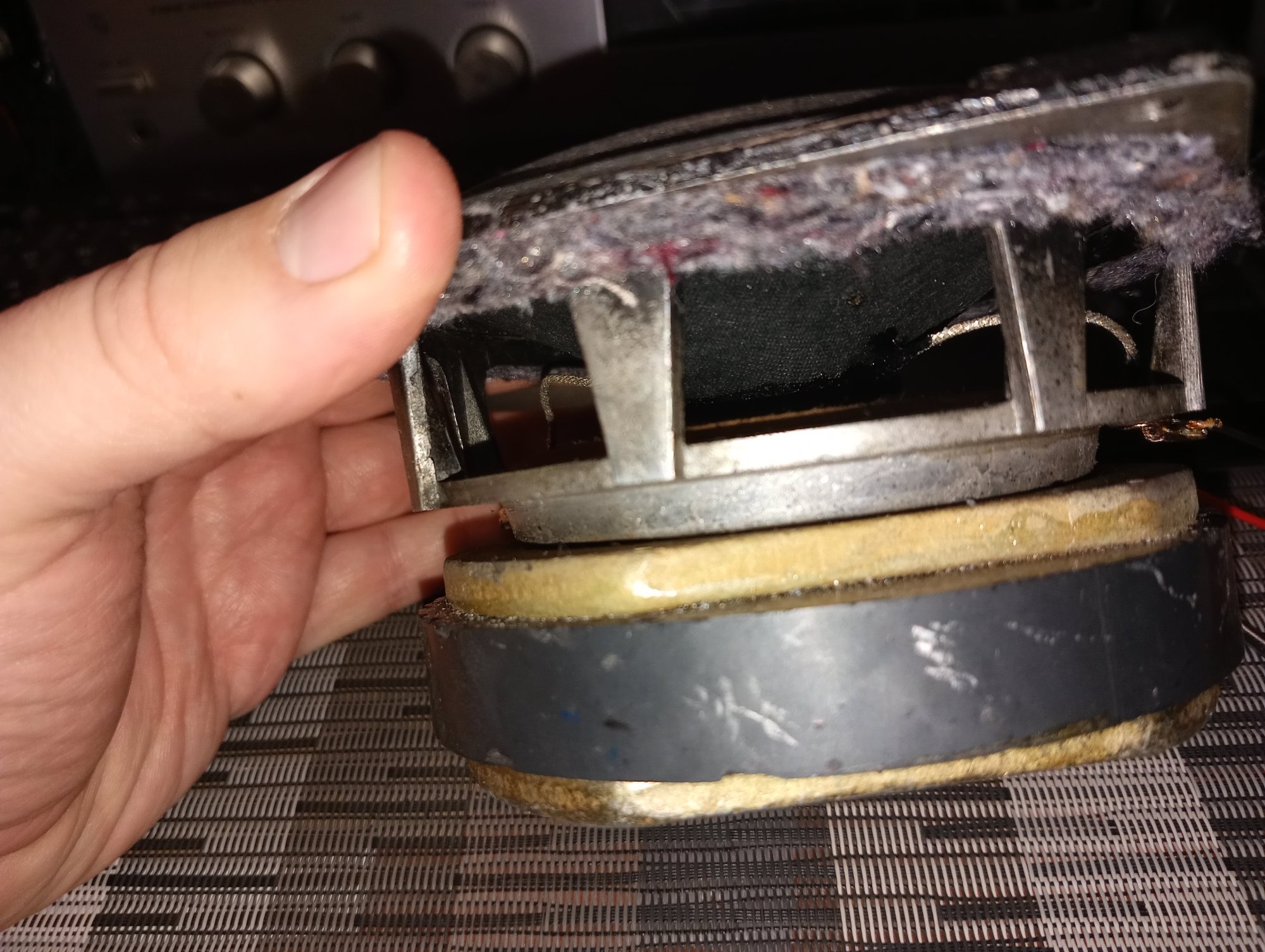

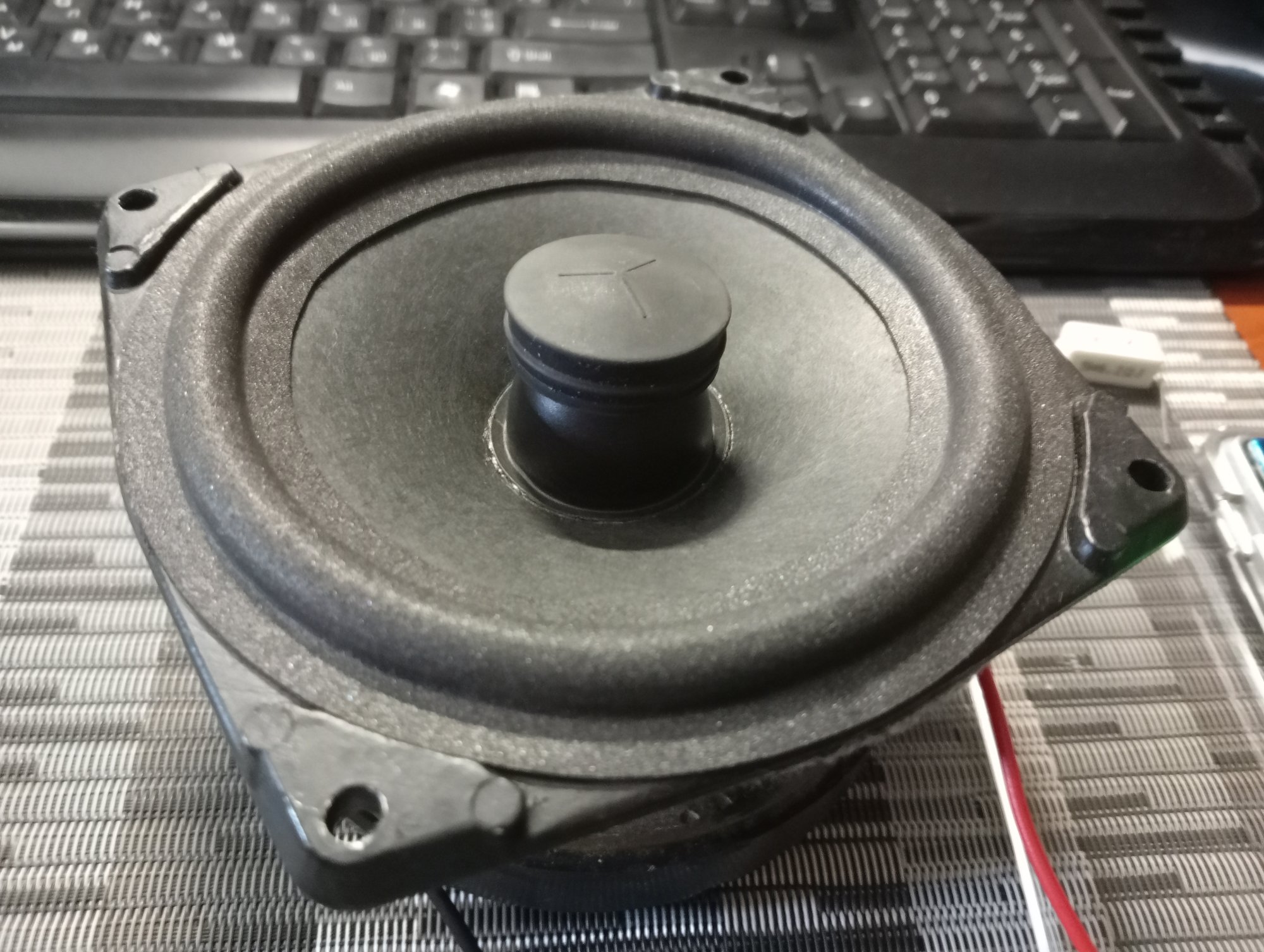

Добрался, наконец, до своих переделанных 25ГДН-3.
Заменена была вся подвижка (не мной) - бумажный диффузор, ППУ подвес, размягченная ЦШ, колпачок-пуля:

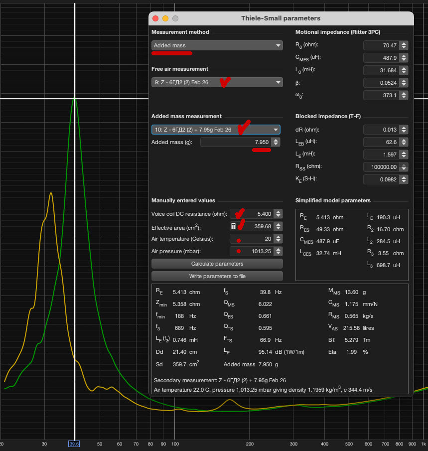

Благодаря рекомендациям от apalych настроил REW

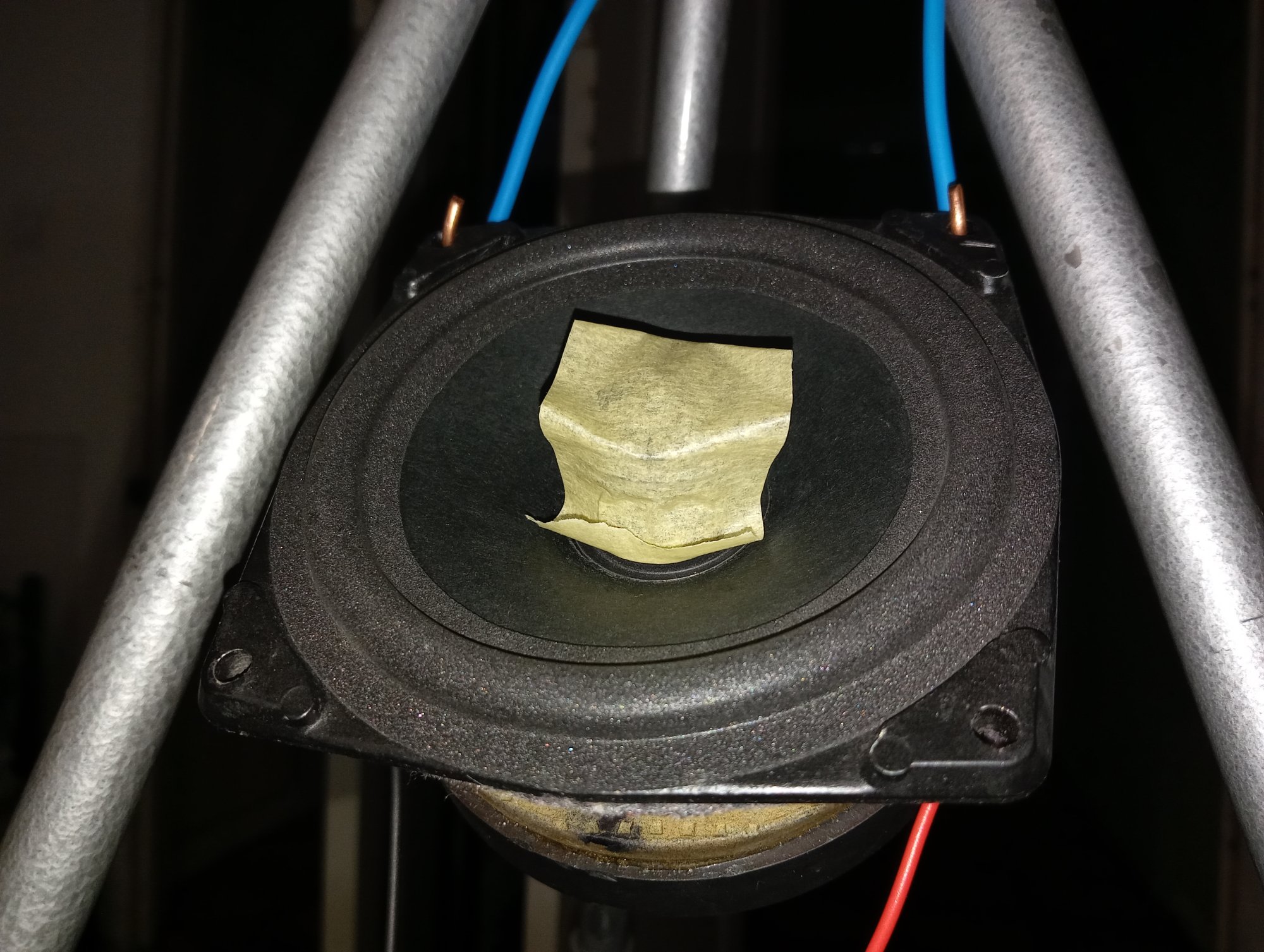

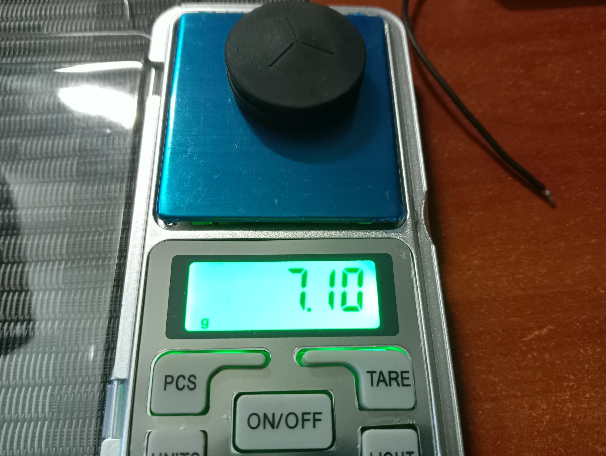

Добавил добавочную массу:

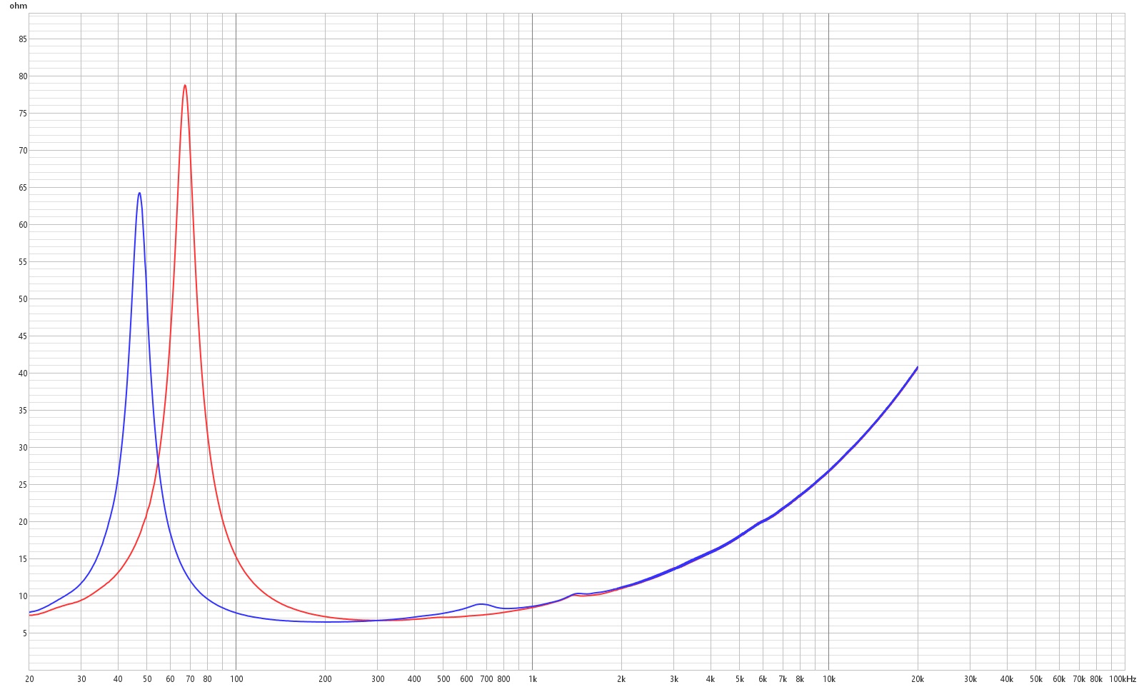

и получил кривые импеданса для двух динов:

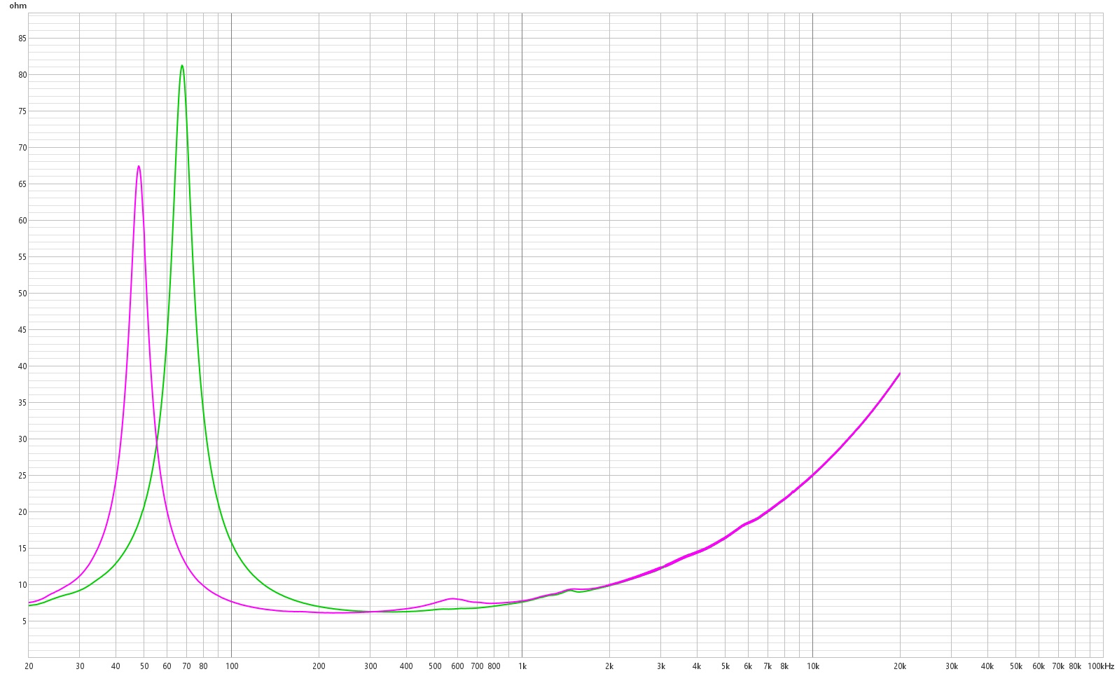

Немного удивился, что REW показал резонансную частоту выше, чем Audiotester (61Гц)

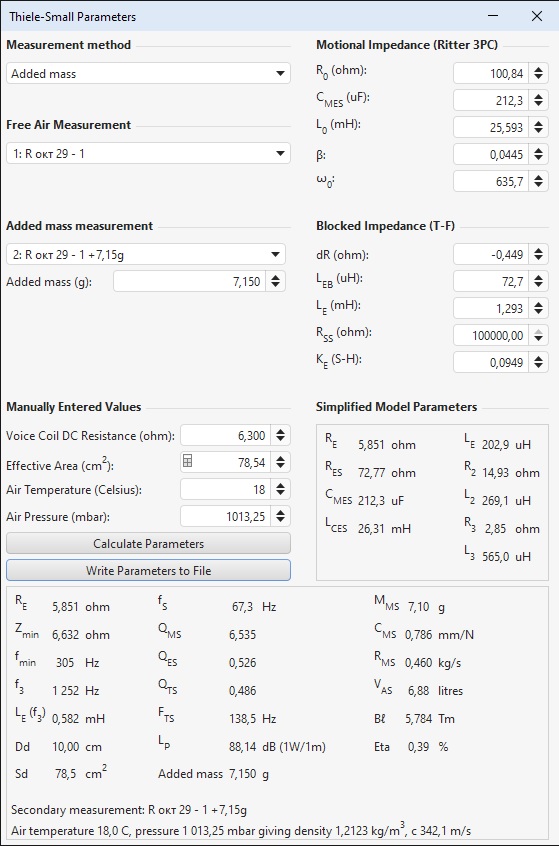

Результаты измерений с добавочной массой:

Не пойму что это за гибрид но скорей переделанный 20гдс в 25гд что то. Резонансная высоковата тем более с ППУ подвесом скорей подвижка вся 20гдс она более легкая по этому и резонанс 67Гц.

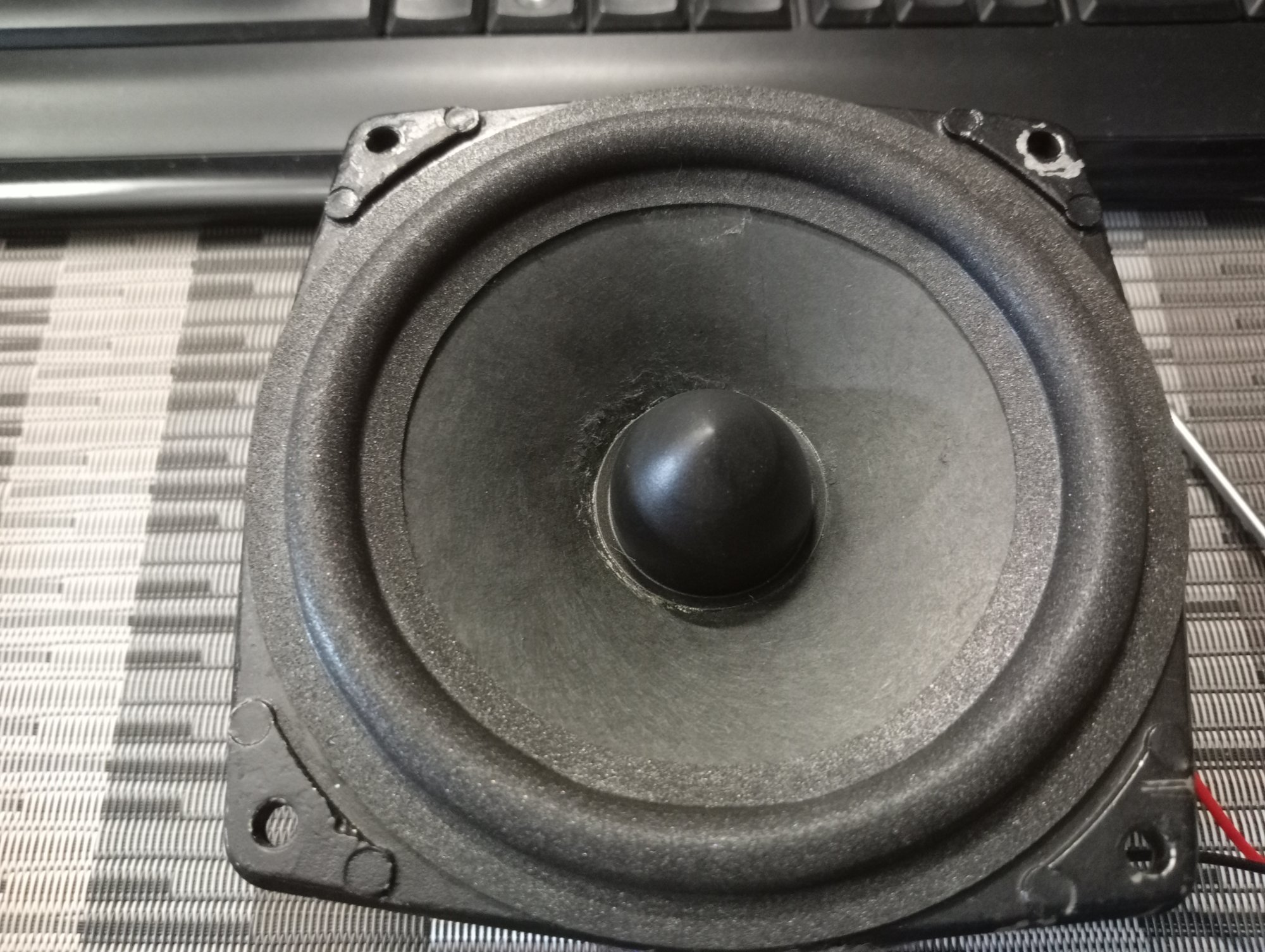

У одного рама не такая как на обычном 25ГДН-3, но геометрия полностью соответствует. По магнитной системе это 25ГДН-3 точно.
Я много валандался с этими динамиками. Делал на них колонки и с одиночными и с парами этих динамиков. В общей сложности через мои руки прошло штук так 15 подобных динамиков. И перебирал, и ремонтировал. Менял подвесы, устранял затирания... Т. е. я хочу сказать, что какой-то опыт с этими динами имеется. Могу сказать, что динамики странные, положа руку на сердце. Разбросы параметров у них офигенные. С чем это связано? А хрен его знает. Я очень похой спец по динамикам, поэтому прошу помощи у тех, кто шарит в них лучше.

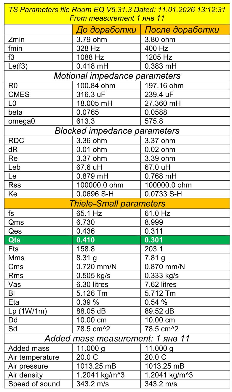

Давайте рассмотрим простую доработку динамика, которую делал недавно. Доработка касалась замены подвеса. Заменил родной резиновый подвес на полиуретановый, купленный в "Аудиомании". Ранее тоже делал подобные доработки, но сравнений не проводил. В данный момент доработке были подвергнуты два динамика. Результаты малость отличаются, но в принципе тенденция схожая. Поэтому рассмотрим один динамик.
Производил замеры недоработанного и доработанного динамика с помощью программы REW. Усилитель, резистор последовательно 27 Ом. Напряжение без нагрузки 3В (амплитудное значение). Измерения проводились с помощью довавочной массы 11Г. Результаты сведены в табличку, показанную ниже
Что меня здесь смутило... В первую очередь то, что снизилась добротность, и довольно прилично. При этом Fs практически не поменялась. Так вот, с этими новыми параметрами воспроизведение баса только ухудшится.. Я симулировал в проге BassBox 6 и прога показала, что это так и есть. Кто что может сказать по этому поводу. Почему снизилась добротность? Напомню, поменял только верхний подвес, шайба осталась старая.
Вы прямо, как юный Гельм Гольц! Пенополиуре(т)ран (от слова уретр@) придал заметное увеличение мех. добротности, то есть механических потерь (в подвесе) стало меньше. Но почему снизилась электрическая добротность?
Fs как раз и поменялась, так что следовало ожидать снижения полной добротности, но не настолько много. Скорее всего это следствие смещения положения обмотки катушки в зазоре. Списываю на это.
Если вообще измерения правильные, корректные.
ППУ прогнозируемо повысил механическую добротность.
Если посчитать суммарное сопротивление источника сигнала для динамика, то полная добротность
элементарно поднимется до 0,35-0,38 что почти идеально для ровной настройки ФИ по Баттерворту.
Срез по минус три будет в районе 60 Гц, что для 5" НЧ просто здорово.
-8 будет где-то в районе 45 Гц. Чего же еще надобно?
Здесь главное точно определить диаметр трубы.
На трехслойной обмотке провал добротности был бы до 0,18-0,20.

Речь не о том, как можно использовать получившийся динамик, а именно непонятна причина. Мне его не жалко и выкинуть проще, чем найти применение. Для меня оптимальная добротность для фазика Qts=0.45. Если нет коррекции, довожу до этого значения, либо R, либо М.
Да где ж она поменялась? Несколько Гц - не в счет.
Нет. Смещения нет. Я смотрю по шайбе. Ну а если бы и было на 1мм. Почему это так повлияло на электрическую добротность?
Шайба там довольно мягкая, причем со спадом высоты волны к шейке диффузора, там не так все просто увидеть.
Идеальная полная добротность для ФИ 0,382. Причем не голого динамика, а с учетом сопротивления источника сигнала, на клеммах динамика
Смотрите не герцы, а проценты изменения резонансной частоты, там снижение на 6,7%.
