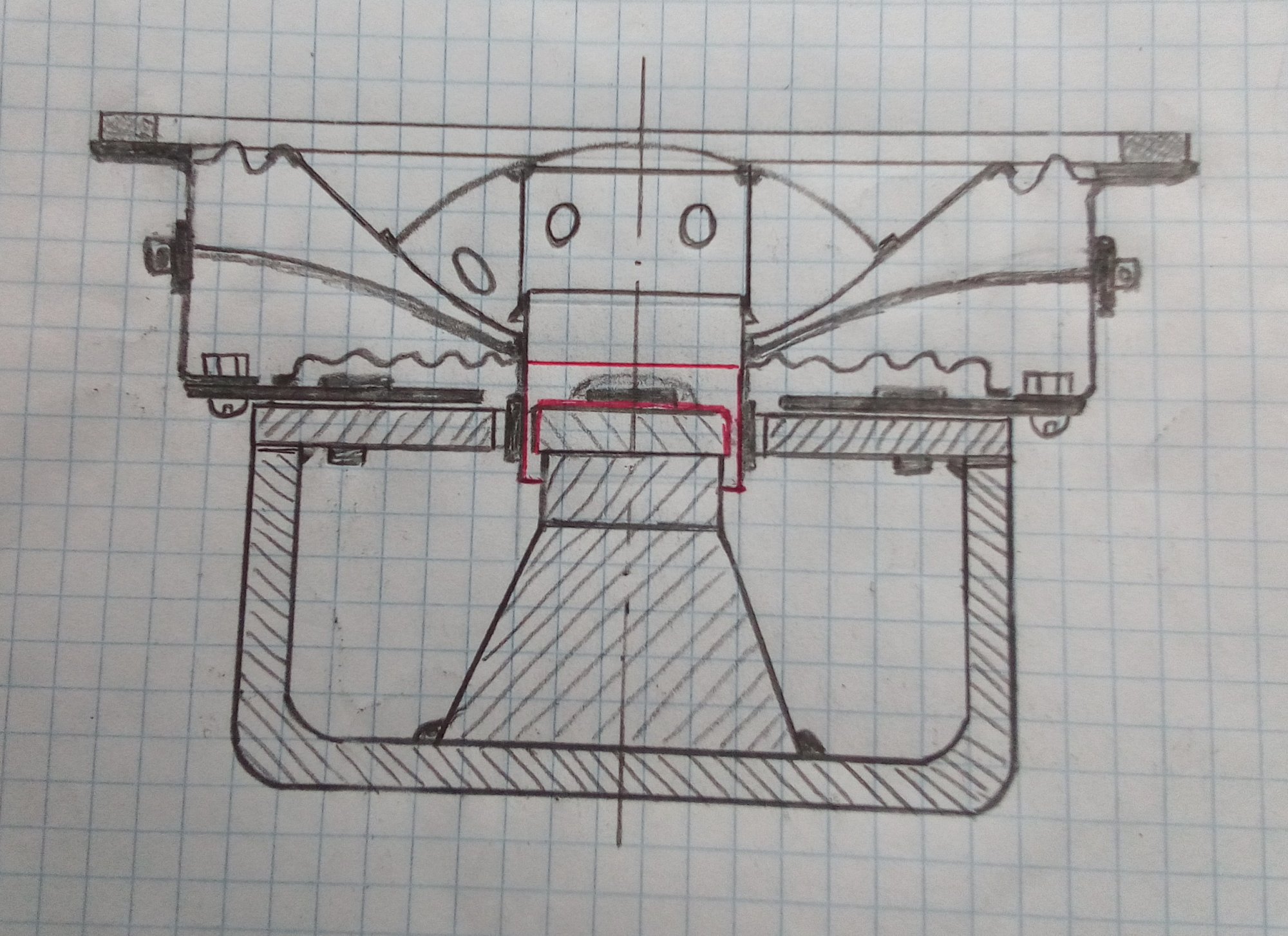

Из промышленных была утяжеляющая резинка в 15ГД-17, прямо на каркасе катушки.
Но это все же костыль.
Применительно к 25ГДН-3 поставил бы толстый колпак, чуть поболее заводского, с продлением катушки к нему. Место приклейки колпака к диффузору на его прямом участке, после чашечного загиба. И массы бы прибавилось, и конструктивная жесткость повысилась бы, и поршневой диапазон существенно расширится.

Давайте рассмотрим простую доработку динамика, которую делал недавно. Доработка касалась замены подвеса. Заменил родной резиновый подвес на полиуретановый, купленный в "Аудиомании". Ранее тоже делал подобные доработки, но сравнений не проводил. В данный момент доработке были подвергнуты два динамика. Результаты малость отличаются, но в принципе тенденция схожая. Поэтому рассмотрим один динамик.
Производил замеры недоработанного и доработанного динамика с помощью программы REW. Усилитель, резистор последовательно 27 Ом. Напряжение без нагрузки 3В (амплитудное значение). Измерения проводились с помощью довавочной массы 11Г. Результаты сведены в табличку, показанную ниже
Что меня здесь смутило... В первую очередь то, что снизилась добротность, и довольно прилично. При этом Fs практически не поменялась. Так вот, с этими новыми параметрами воспроизведение баса только ухудшится.. Я симулировал в проге BassBox 6 и прога показала, что это так и есть. Кто что может сказать по этому поводу. Почему снизилась добротность? Напомню, поменял только верхний подвес, шайба осталась старая.

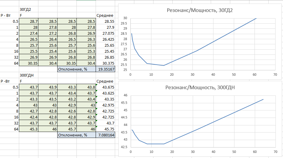

Динамик - нелинейный прибор! В этом вся беда! Результаты измерений параметров TS при разных напряжениях (или токах) отличается. Это известный факт. И связан он со свойствами самого динамика. Можно даже найти такие динамики, у которых результаты замеров не будут зависеть от напряжения. И надо думать, это хорошие динамики. Попробуйте измерить постоянный резистор при разных напряжениях измерения (конечно предварительно скалибровав ваш стенд). Получите одинаковые результаты. Вот и весь сказ! Это легко проверить. Поэтому спора тут нету. Тут кстати можно вспомнить про сторонников всяких ИТУНов. В связи с нелинейностью динамика разные методики могут давать разные результаты. Какие правильные - это большой спорный вопрос. Если это имели ввиду сторонники ИТУНов, то это другое дело и их понять как-то можно.
Остается непонятным, при каком напряжении или токе на динамике следует измерять его параметры? Этот вопрос многие трактуют по-разному. Прямого ответа тут нет. Наиболее прагматичный, это, при напряжениях реальной работы динамика.

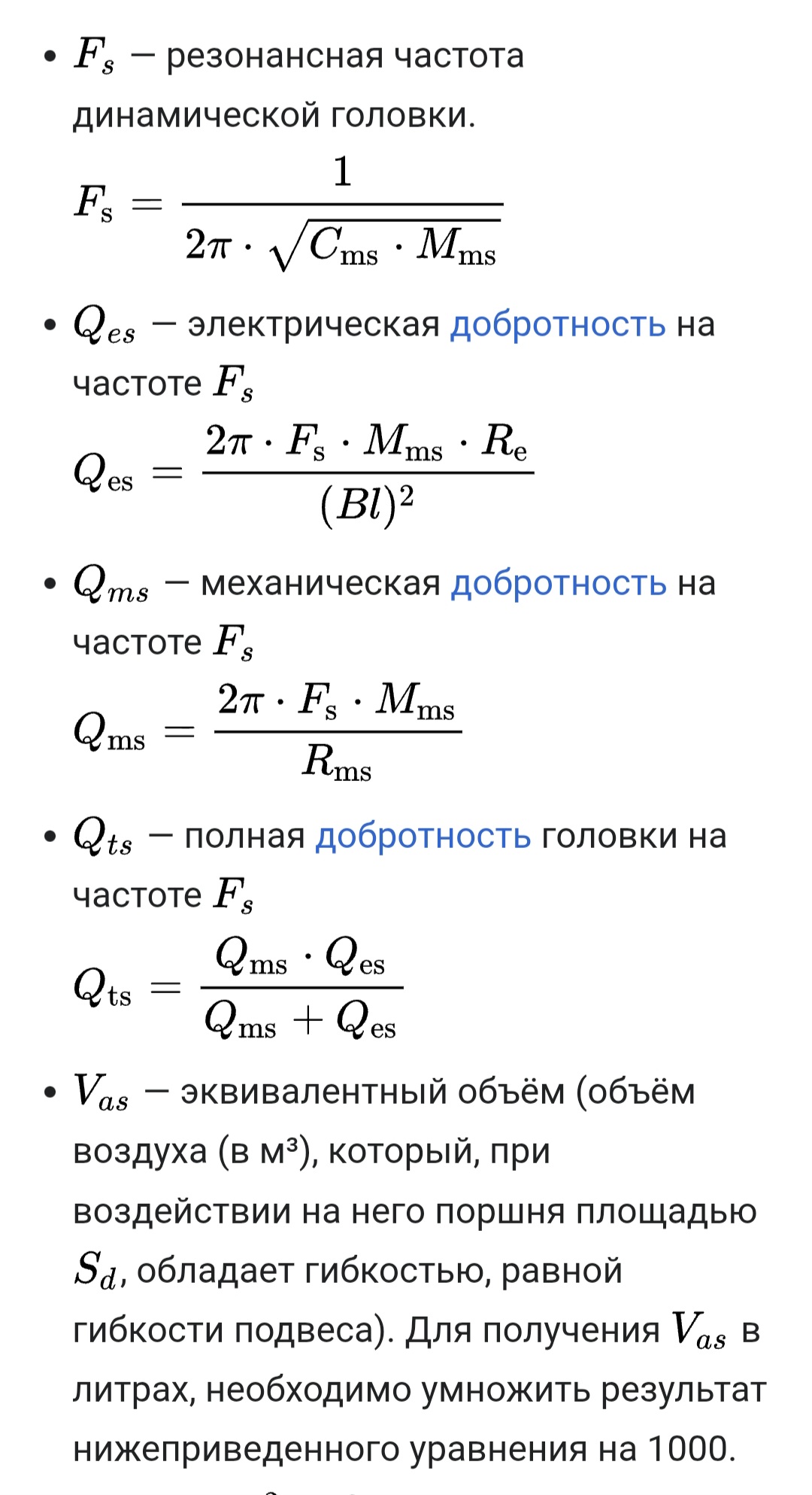

Мне в книге Виноградовой не нравилась чемоданная формула расчета добротности по замерам Z кривой. У Жбанова и Шихатова формулы простые, результаты те же.
Да простая там формула, и удобная. Главное, в методике Виноградовой есть самопроверка результатов.

Насчет измерений добротности по импедансной кривой- тут главное вспомнить, зачем это делается. А делается чтобы вычислить обе добротности и их сумму. Зачем нам добротность- чтобы получить правильную расчетную АЧХ и ПХ на нижнем срезе.
Остается пустяк, увидеть эту АЧХ на экране и понять, попали в расчеты или промазали. Можно конечно показать картинку от симуля и доказывать, что твоя картинка круче и точнее реальной , снятой микрофоном.

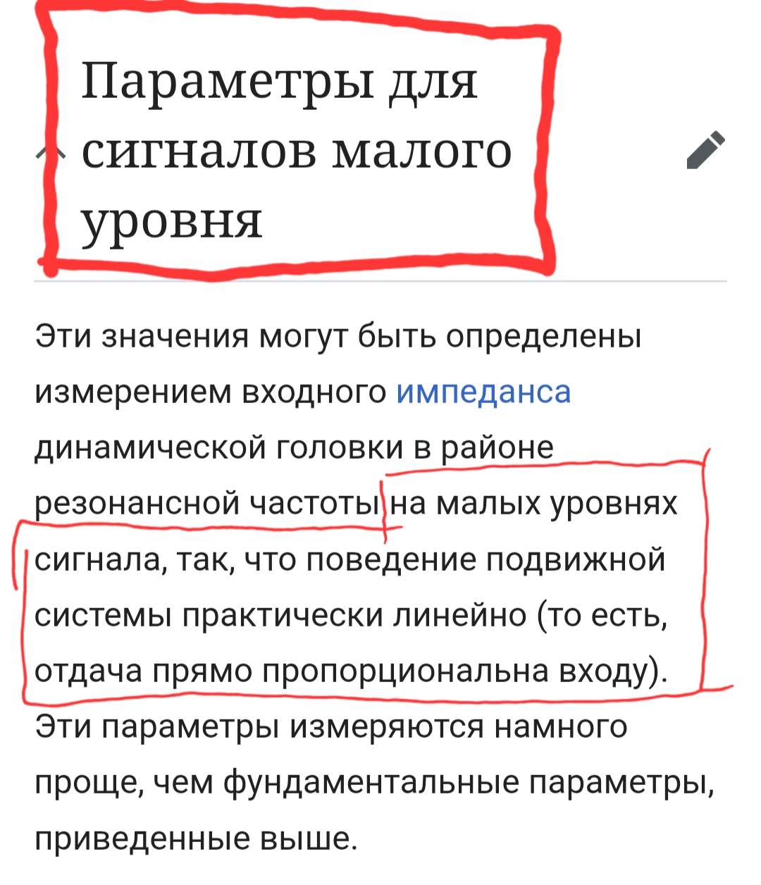

Да с чего вдруг то? То есть катушка индуктивности, конденсатор - линейные элементы, а ГД вдруг, внезапно, стал нелинейным? Как это работает? Расскажите нам всем. Сижу, кручу ручку громкости (в разумных пределах) - музыка всё та же, голоса ни у кого не изменились, гитары остались гитарами.
Не то, что прямого ответа тут нет - его и быть не может. Вы на вход системы нестационарный сигнал подаёте - какое отношение к этому имеет стационарный измерительный сигнал? Нет такого в музыке - напряжение случайным образом постоянно меняется. Единственно верную методику предложил Вадим Карельский. Но, как обычно, всем п*х.

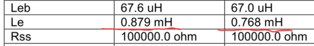

Я намерил тоже самое, что и Lavoce со своим CLIO (привет Перепёлкину). Вот только эти параметры - (в который раз) неправильные!
