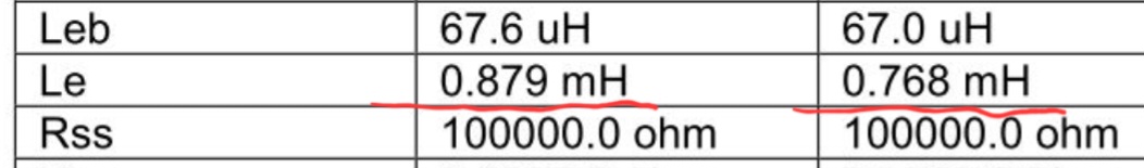

Шайба там довольно мягкая, причем со спадом высоты волны к шейке диффузора, там не так все просто увидеть.
Давайте привлечем логику. Электрическая добротность упала, значит сцепление магнита с катушкой увеличилось. А это значит, что до замены катушка была установлена неправильно относительно зазора. А этого быть не может. Вот если бы в результате доработки добротность возросла, тогда другое дело.
А какая была величина Zmax до и после?
Непростой вопрос.
Fs как раз и поменялась, так что следовало ожидать снижения полной добротности, но не настолько много. Скорее всего это следствие смещения положения обмотки катушки в зазоре. Списываю на это.
Если вообще измерения правильные, корректные.
ППУ прогнозируемо повысил механическую добротность.
Если посчитать суммарное сопротивление источника сигнала для динамика, то полная добротность
элементарно поднимется до 0,35-0,38 что почти идеально для ровной настройки ФИ по Баттерворту.
Срез по минус три будет в районе 60 Гц, что для 5" НЧ просто здорово.
-8 будет где-то в районе 45 Гц. Чего же еще надобно?
Здесь главное точно определить диаметр трубы.
На трехслойной обмотке провал добротности был бы до 0,18-0,20.
Вот тут уже можно законно разводить панику, и искать к ним дополнительно сабвуфер.

Смотрите не герцы, а проценты изменения резонансной частоты, там снижение на 6,7%.

Измерения точнейшие. Я и ранее дорабатывал такие дины подобным образом, и все было также. Добротность падала. Не понимаю, как можно провести измерения неточно. Сейчас измерял до доработки и после в абсолютно тех же условиях при том же сигнале. Даже провода также лежат. Значит предлагаете снова разобрать и установить проставку? А какой толщины? Странно все это. Если и сместил, то не более 0.5мм.

Вы хорошо все расписали. Чисто качественно и я бы так ответил. Но уж больно сильно упала добротность по сравнению с изменением Fs и Vэкв. Мне так кажется...
Чтобы довести Qts до 0.4, надо навесить на подвижку 7Г (!). При этом Fs снижается до 40Гц.

И все-таки я не понимаю. Объясните кто-нибудь популярно.
Предположим мой новый подвес имеет другую конфигурацию и при установке диффузор сместился относительно оптимума. Но я все время считал, что оптимум - это там, где происходит максимальное сцепление магнита с катушкой, т. е. там, где добротность минимальна. И потом, у катушки должен быть рабочий ход, где взаимодействие меняется незначительно. Если я вытащу катушку из зазора вверх, как вы говорите, добротность увеличится, но за счет ухудшения линейности. Т. е. катушка будет расположена несимметрично относительно зазора. Появятся искажения, которых сейчас нет. Растолкуйте бестолковому.
Ну вот вы и сами проанализировали ситуацыю и сделали выволы для себя.
Теперь нужно проверить правы ли вы или нет.
Можете начать с анализа непеределаного динамика .
Какая там была центровка ?
Нашли ли вы там оптимум ?
...Растолкуйте бестолковому.
Если динамики измерялся как положено, осью горизонтально, то предлагаю изменить его в двух других положениях подвижки.
Перевернуть его вниз лицом, и прямо перед самим измерением слегка выдвинуть подвижку вперёд.
Потом измерить лицом вверх, слегка вдавив подвижку внутрь.
Если измерения сверхточные, как было заявлено, то что-то из этого выйдет.

Сделал все по вашей инструкции. Единственное, что прикрепил к диффузору груз 5Г, чтобы усугубить.
Результаты:
лицом вниз Fs=45.7Гц, Qes=0.41
лицом вверх Fs=46.9Гц, Qes=0.42
Замеры сделал 3 раза.
Лично мне ясности не прибавило.
Можно констатировать, что обмотка не покидает зазор.
На величину прогиба подвижки с этим грузом, в обе стороны.
Осталось измерить прогиб под грузом, какой он там, пол миллиметра. или один-два.
Линейное смешение у этого динамика примерно 2 мм.
Все верно расписал Игорь С
Тем более родная резина имеет приличный вес и могла пересохнуть, что пальпацией не всегда определяется. Нужно перед измерением прогонять синусом несколько минут, чтобы получить объективные параметры. В прошлом году я с подобным столкнулся, когда 4 одинаковых на вид головки имели чуть разные параметры из-за потери свойств резины подвеса при прочих равных.
У 25ГДН-3-4 изначально достаточно сильный мотор и потому снижение веса за счет другого подвеса существенно уменьшило добротность.
Другой вопрос, что вы сейчас очередной раз подтвердили ошибочность суждения Д.Рутковского и его команды, которые утверждают, что уменьшая массу подвижки можно получить лучшее воспроизведение на НЧ.
Прошу, не поминайте Рутковского, а то еще сюда заявится, будет воду мутить... надоело уже.
Что касается массы подвижки, тут другое интересное дело прослеживается...
Увеличение массы подвижки влечет за собой уменьшение Fs и увеличение Qts. И это здорово! Правда и чувствительность падает, но на это нам наплевать, усилители сейчас мощные (Ламповодам тут тяжелее). Этим можно было бы воспользоваться. Но есть большое НО... Если бы чувствительность падала равномерно по диапазону, то было бы все хорошо. Например, в трехполосках басовик работает только в области поршневого режима. И там да, чувствительность падает равномерно, т. к. динамик трясет всем своим диффузором. И большую массу ему тяжелее трясти. Я кстати использовал такую штуку. Утяжелял подвижку и баса прибавлялось, он становился ниже и мощнее, естественно повышая подаваемую мощность. Но такое, к большому сожалению, не прокатывает для мидбаса, т. к. он охватывает и зональный режим подвижки. А там уже работают другие законы. Трясется не весь диффузор, а только его элементы. И тут уже его масса работает не так, как в поршневом режиме. Другими словами в зональном режиме работы чувствительность не падает так, как в поршневом режиме. Я проводил такие опыты. В 25ГДН3-4 увеличение массы подвижки приводит к тому, что отчетливо видны две полки: Басовая, в поршневом режиме приблизительно до 800Гц. Далее идет повышение отдачи. И мидовая полка, которая превышает по чувствительности басовую полку и простирается до 5 кГц. Она приблизительно равна той же до утяжеления диффузора. Ну а дальше конечно спад приблизительно одинаковый для утяжеленного и неутяжеленного диффузора.
Короче говоря, утяжеление диффузора для мидбасика приводит лишь к падению отдачи на НЧ по сравнению с СЧ. Динамик становится более среднечастотным и крикливым.
По поводу центровки катушки относительно зазора, я тоже уже понял, что это объяснение было ложное. Все там нормально с центровкой. Самое смешное во всей этой истории то, что я понял, что от "добра добра не ищут". А второе, что динамики 25ГДН3-4 хуже, чем 10ГД34, что бы там не говорили корифеи. Большой магнит не впрок! Для меня это тоже очень любопытный вывод!
