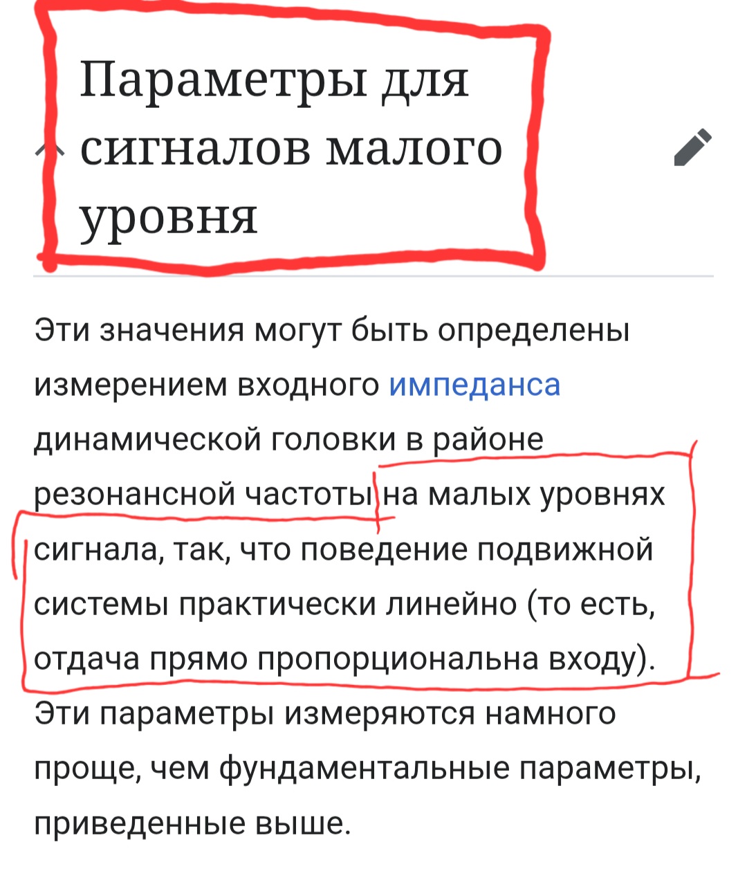

Описание как бы обьясняет :
"Там где поведение подвижной системы практически линейно" .
Есть даже автоматизированные тесты для этих целей , в Arta например .
На бОльших уровнях мы получаем лучшие параметры,
С чего вы это взяли ?

Давайте попробуем вмесьте:
Вы же заявляете
Может быть всё таки обясните каким образом и как улутшаются параметры при увеличений уровня ?
Нет. Объяснить не могу. Науками не владею. _hm_ Могу только предположить, но и этого делать не буду. Но факт, как говорится, налицо. Не у всех динамиков, но... практический опыт показывает, что с увеличением уроавня сигнала снижается Fs и Qts. И я думаю, что я не одинок в подобных наблюдениях.

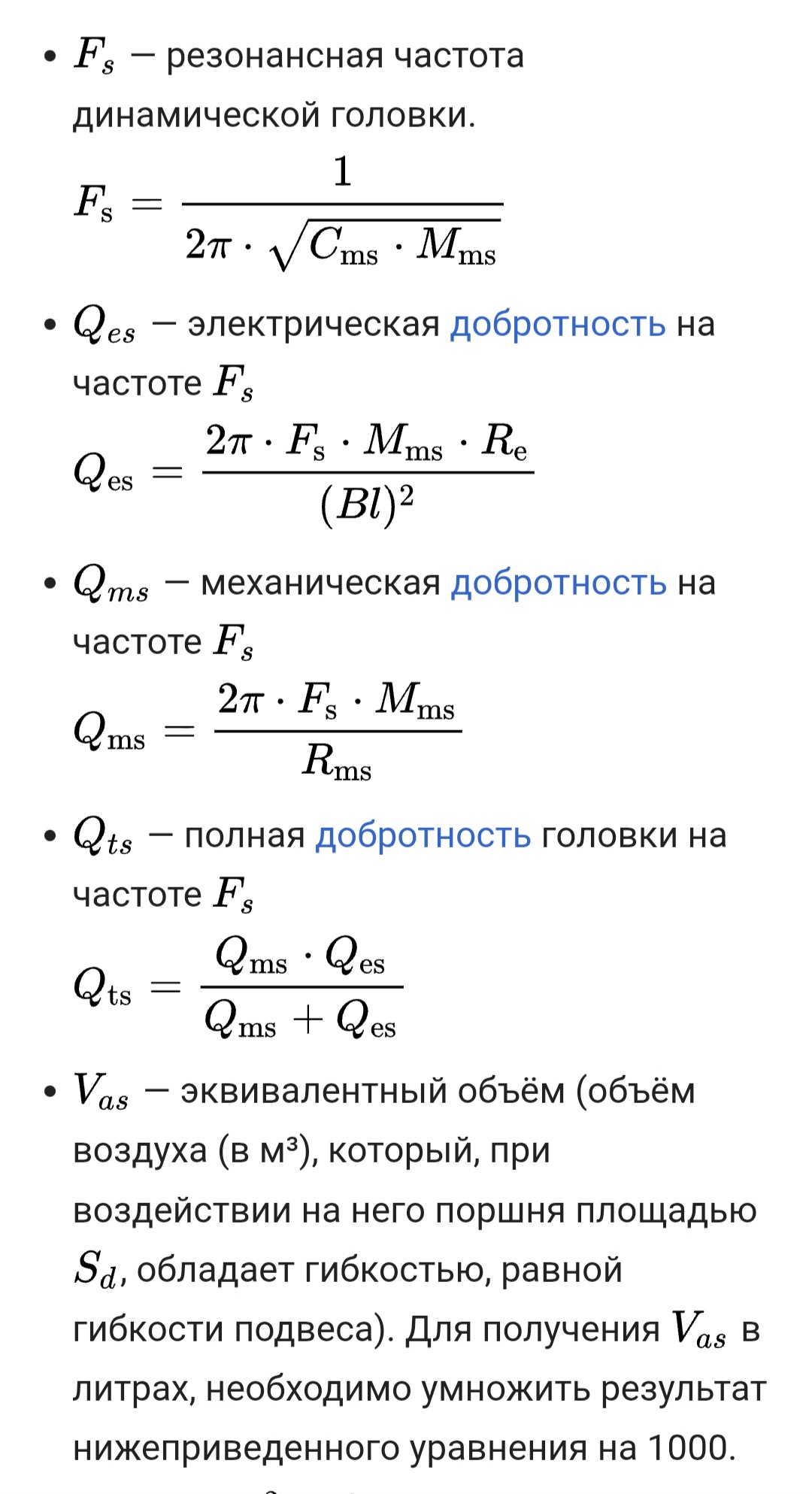

Да с чего вдруг то?
Учебники открываем и смотрим.
Но, как обычно, всем п*х.

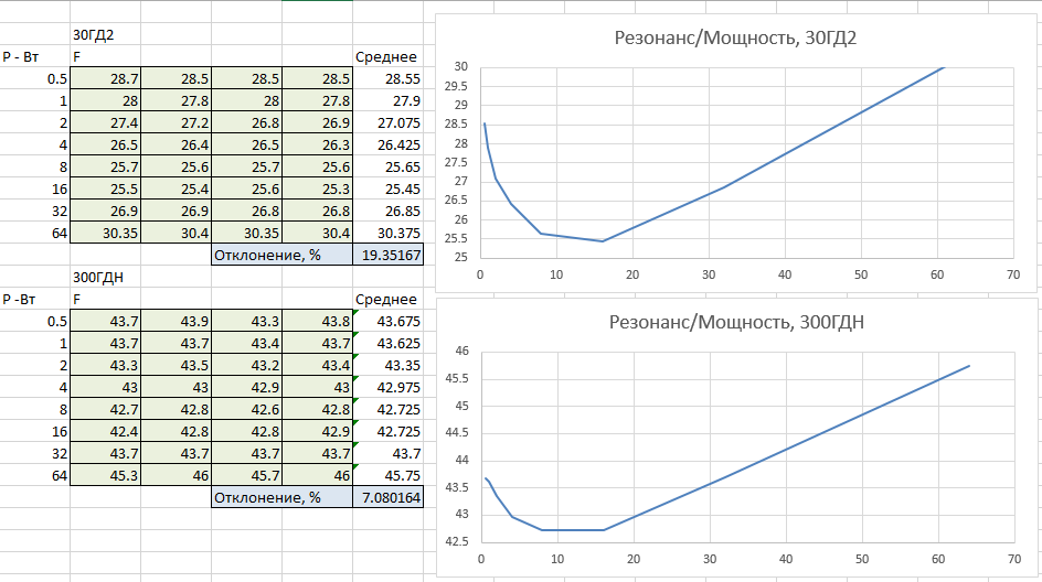

Кто такой Карельский? Я вот Сканспик знаю. И их методику. Виноградову знаю, Карельского не знаю и знать не хочу.
Именно поэтому никто в резонанс оформления с 1 раза попасть не может? Была же тема, где поднимался вопрос о корректности, но всем п*х. Итак сойдёт.
С потолка взял для 30ГД-2 19,35% отклонение? Отклоняться можно только от чего-то. Если от среднего, то отклонение равно +/- 4,5%. Фигня вопрос.
Если не трудно, продублируйте ( 20 - 500Гц)
Да пожалуйста. Всегда рад помочь. Только этот динамик от 20 Гц не работает. Дай бог от 60Гц. Небольшое замечание. На всех динамиках заменены подвесы на пенополиуретановые, заменены колпаки и подпилены фланцы для красоты. Покрашены тушью диффузоры. На некоторых заменены подводящие поводки. Короче динамики попали ко мне в ужасном состоянии. Пришлось чуть-чуть повозиться, чтобы привести их в надлежащий вид.

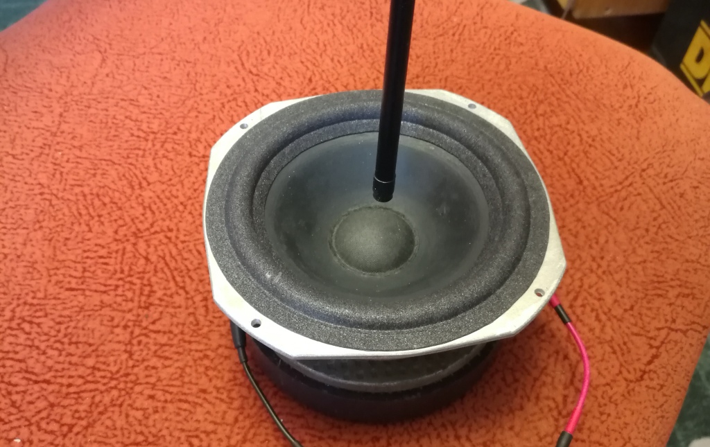

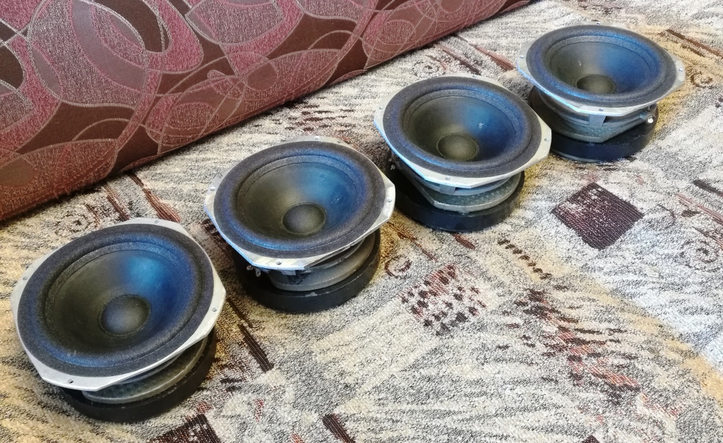

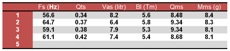

Кто-то хотел статистики... Вот вам небольшая статистика. Измерены 4 динамика. Даже вот вам основные параметры TS. Ну прямо все для вас! smile_13

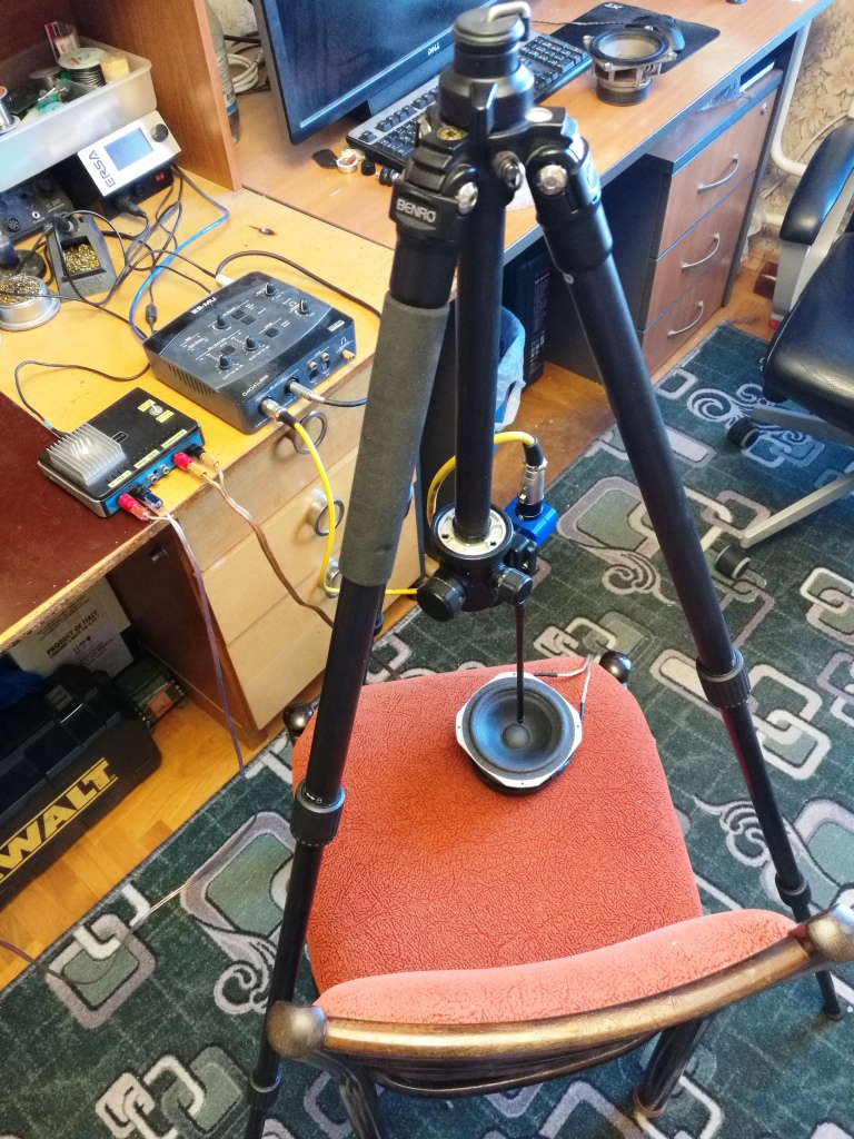

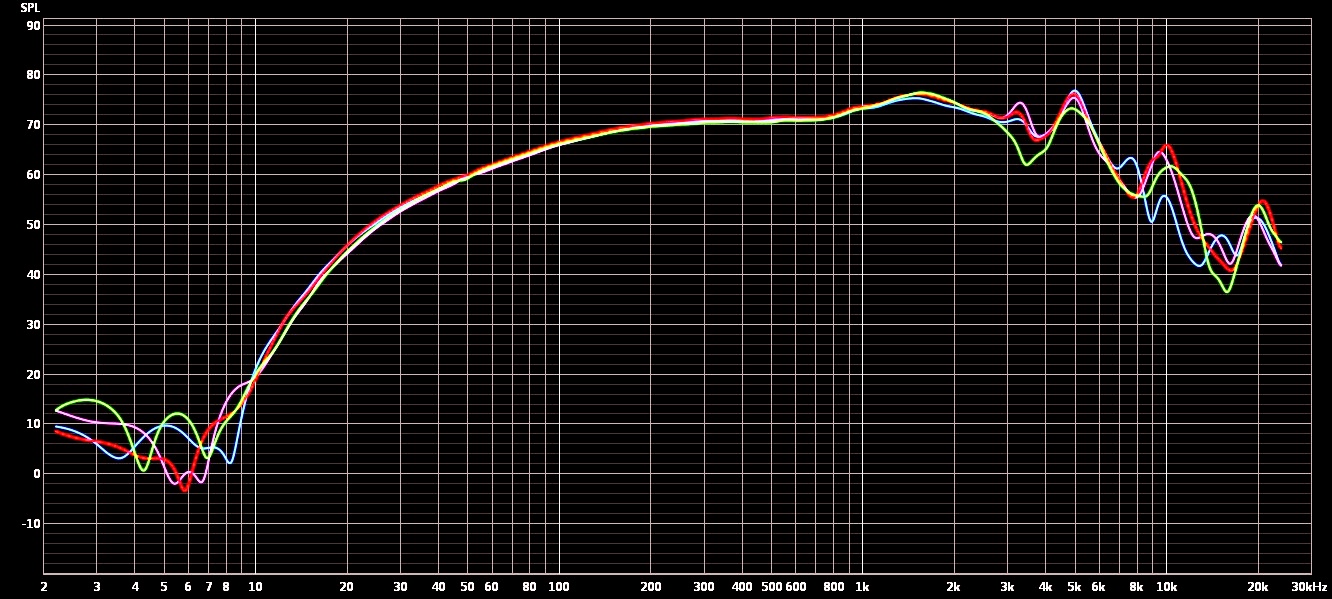

Измерение проводились вот так. Микрофон на конце стержня зафиксирован в одном положении.
Сначала АЧХ в свободном пространстве в ближнем поле.

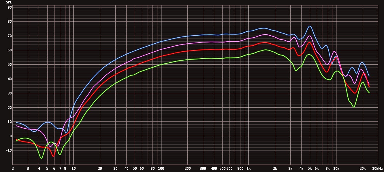

АЧХи специально разнесены для наглядности.

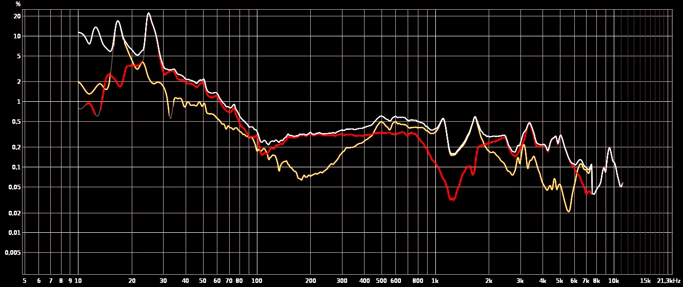

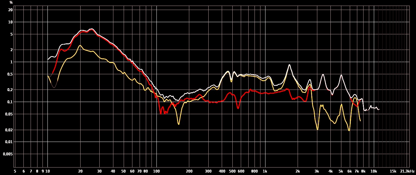

Ну и гармоники каждого динамика соответственно.
Первый динамик.

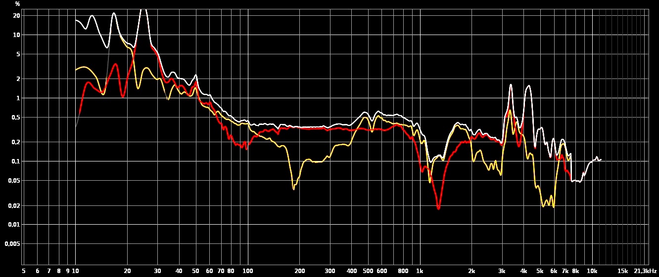

Второй динамик.

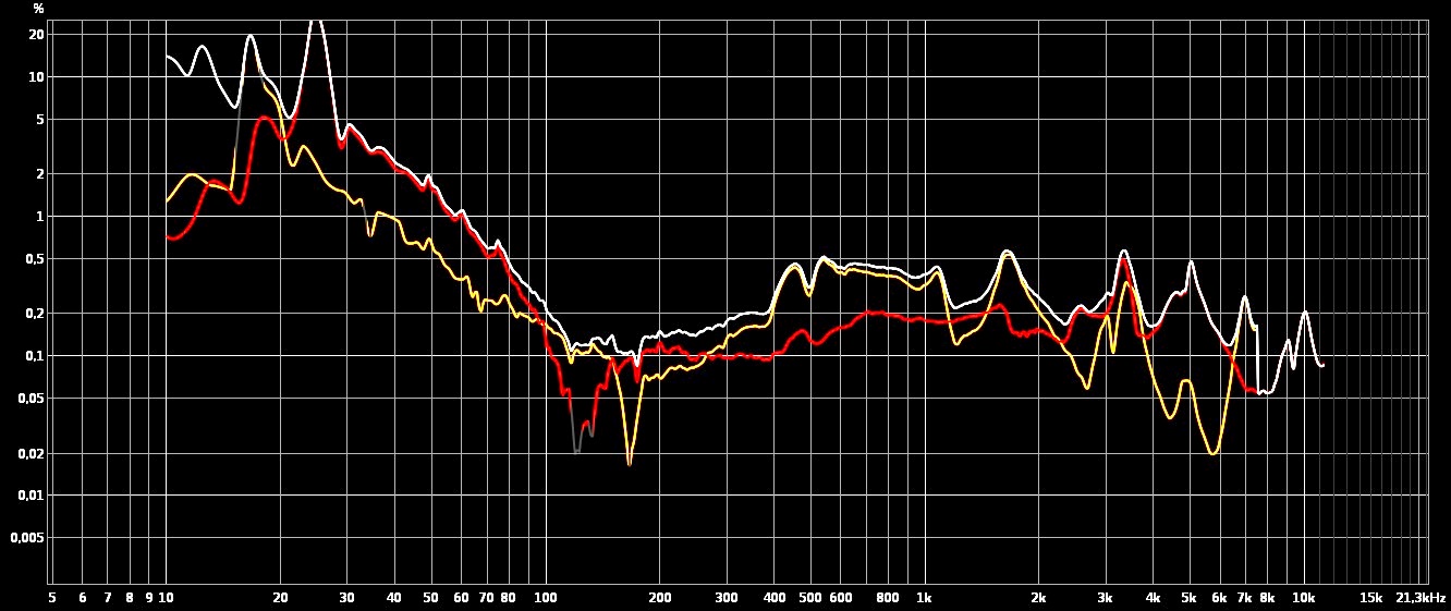

Третий динамик.
Четвертый динамик.
Искажения динамика без оформления "до лампочки"
Т. е. вы хотите искажения не динамика, а колонки с этим динамиком? А то, что я выложил, вам до лампочки? Это как бы вместо "спасибо"? Я правильно понял? Выходит, я зря выкладывал? Но вы же сами просили искажения динамика. Ну есть еще куча замеров колонки с этими динамиками с усилителем и цифрокроссовером с разными фильтрами. Но это уже совсем другая тема.
