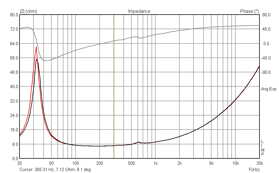

Может кому интересно будет. Вот взял 3 новых с хранения динамика, прибавил свои три. Все с резонансом в районе 54-56 Гц при 18-19 градусах. Летом в жару 30 градусов были 48 Гц
Снял подвесы, резонанс посмотрел-в районе 33-36 Гц. Вот интересно, ЦШ со временем тоже дубеют? )) (Перед измерениями я их размял). Так где же все-таки обещанные паспортом 35-40 Гц (с подвесами), если без подвесов 33-36 ?
Поставлю скоро ППУ-10. О результатах сообщу. Ожидаемая величина резонанса-44-47 Гц.

В исходном состоянии Т-С были на бумаге зафиксированы на работе ,могу позже показать. Правда при t=30 градусов, это летом было. Рез. частота была ниже, ввиду размягчения подвесов из-за высокой температуры.. В районе 48 Гц. А при 20 градусах смотрел только рез.частоту (55-56 Гц). Мне не понравилась такая зависимость от температуры. Да и величина резонанса. При нормальной температуре надо хотя бы 42-45. Паспорту уже веры нет (35-40).
Для сравнения одновременно я измерял и тесловский ARN567, очень похожий на 15ГД-17, диаметр диффузора всего на 5 мм больше. В жару 30 градусов-резонанс 31,6 Гц, при 20 градусах 32-33 Гц (по паспорту 28 Гц). Вот это подвесы! А динамики-старше ,чем 15ГД-17, это конец 70-х годов. На фото -ARN567 в ящике от 10МАС-1.

Сбивает в данном случае и Т-С параметры, (раз сбивают рез.частоту) , ввиду таких подвесов (такого качества резины подвесов) . Уплывают Т-С, уплывают все расчеты по выбору объема ящика с оформлением ФИ, т.е. и настройки.
Поэтому я и решил заменить старые подвесы на новые ППУ. Снизится рез. частота и изменение температуры они лучше выносят.
В этом я ОЧЕНЬ сильно сомневаюсь. Чтобы разница в 10 градусов приводила к изменению резонанса в 1,5 (или сколько там?) раза...
Думаю, проблема в измерениях, а не в динамиках.

Температура в 30 градусов упала через неделю к 19-20 град. . Динамик находился в том же помещении, на работе.. За температурой в помещении следил, термометр на стене.. . Я не через полгода измерения делал. У тесловского практически не поменялось , у 15ГД-17 резонанс съехал с 48 на 55 Гц( на 14 %). Приборы те же. Нет у меня оснований сомневаться. Резина такая, март 1986г.

Я даже сейчас привёл график импеданса без подвеса, а ваших графиков в жаре и холоде не вижу.
Графики привожу не просто так, а показываю, что линия чистая, линии импеданса и фазы ровные, резонанс без гофра понизился почти в два раза.
Насколько помню, у вас снижение незначительное что говорит или о неверных измерениях или проблемах с динамиком. В последнем случае замена подвеса будет малоэффективна.
Кроме того, я чёрным по белому в начале темы, подробно, с графиками и примерами, расписал точно такой же случай, более того, показал что стало с реставрированными штатными подвесами через солидный промежуток времени, написал почему и конкретно на что был вынужден их заменить и что из этого получилось.

А это измерения динамика с резиновым подвесом.
Красная линия при +25, чёрная при +14.
Разница менее 1 Гц, добротность тоже не изменилась. На время охлаждения динамика настройки не менял. Динамик 10ГД-30Е32. Подвесы давным-давно обработаны жидкостью для резины что полезно старушкам. Специально взял советскую резину, не импорт, не Филипс и Саба.
