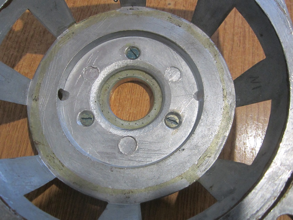

Полностью собраны подвижные системы, МС доработаны рамы апгрейдируемых 15ГД-17.
Отверждаются и сохнут клеевые соединения.
Из-за слишком мелкой подшайбной полости, и довольно плотных самих ЦШ, организовал в раме два антикомпрессионных отверстия 7 мм. диаметром, просверленных под углом примерно 30 градусов.

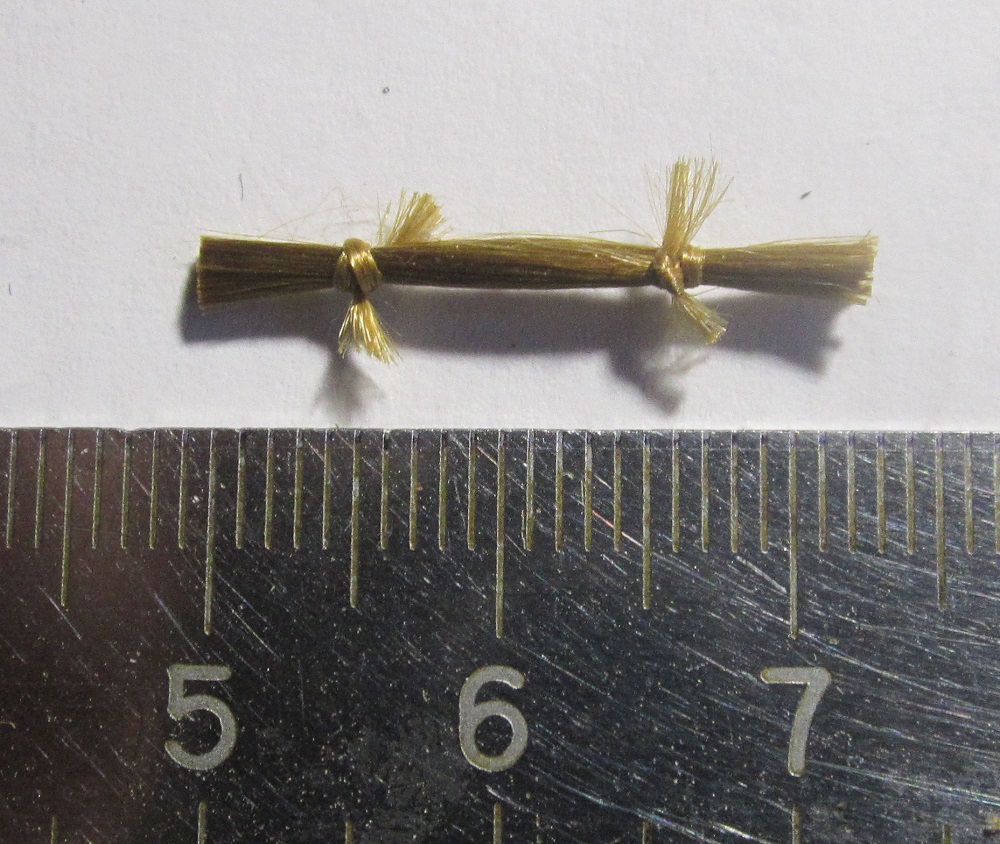

В диффузорах изначально было разное число штатных отверстий, в одном 4, во втором 8 и два помельче.
Диффузоры и динамики совсем разных партий, это видно и по разному цвету бумаги.
Добавил в первый диффузор ещё 4 отверстия, ну и, само собой, 4 отверстия в каркас ЗК.
Внешний край колпака приклеил строительным ПВА, стык с верхушкой каркаса ЗК - эпоксидной шпаклёвкой.
Диффузор и ЦШ к звуковой катушке также приклеены шпаклёвкой. Выводы и провода сначала проклеил неопреновым клеем, после подсыхания окуклил термоклеем.
После подсыхания клеев, прощупал подвижку. Как и предполагал, "высокий" отклик услышал от "пятачка" колпака в его центре, который окружён каркасом ЗК. Так как микродобавка массы здесь только в плюс, уложил туда по диаметру кружка микробалку из кевларового снопика (см. фото), пропитанного остатками порции эпоксидного клея. Эта мера бонусом повысит стойкость колпака на продавливание пальцАми. Что часто очень даже не лишнее. Все остальные части подвижки "глухие" на отклик, но будут в обязательном порядке задемпфированы пропиткой дополнительно.
Образующая диффузора 15ГД-17 - прямолинейная, чистый конус. Сам по себе диффузор с подвесом (и без ЗК) в радиальном направлении изгибается очень легко, как и "чашечные" диффузоры.
Остатки клея ушли и на пропитку картона клеммников.

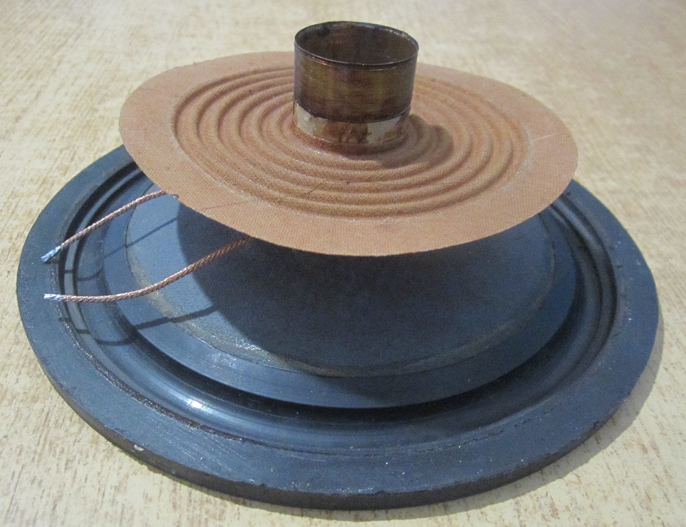

Сколько весит такая замечательная подвижка если её просто положить на весы?
И длину провода в зазоре не плохо было бы узнать.
Вес заводского подвеса с резиновым кольцом 15ГД-17 - 28,6 г. Это данные по одному экземпляру.
Новые подвижки, полностью в сборе:
43,15 г.
42,07 г.
Если приравнять половину веса ЦШ к половине веса подвеса, то ориентировочно вес "динамической массы" новой подвижки 14...15 г.
На фото подвижки "лицом", готовые к пропиткам.
Видно характерное кольцо клеевого стыка колпака с катушкой.
Клеевой шов от помперечной кевларовой микробалки не виден, - клей подзагустел,
и не проскочил сквозь бумагу колпака.

Результаты работы, динамики на фото.
Как и ожидалось, пропитки сгладили, выровняли разность оттенков. На керн перед сборкой установил неодимовые магниты на отталкивание, диаметром 15 мм, толщиной 2 мм.
Параметры Т-С динамиков:
.............Re, Ом;..........Fs, Гц;.........Qa;.........Qe;.........Qt.........Vas
N1...........4,42...............53...........2,86........0,85........0,66...... -
N2...........4,54...............48...........2,64........0,77........0,60...... -
Эквивалентный объём измерю чуть позже, и добавлю в это сообщение.
Получились вполне подходящие динамики с номинальным 6 Ом, для работы в ЗЯ. Хотя можно настроить для них и ФИ, в зависимости от типа усилителя. В любом случае поддержка "снизу" им точно не нужна.
Электрическая широкополосность достаточная - 2,5 кГц.
Очень низкая механическая добротность делает их мало чувствительными к Rout усилителя.

Бакелит растворим в спирте. Не думаю, что ЦШ, которая в Вашем дине, сильно зажаривали, когда бакелит уже ничего не берёть.
Вполне достаточно "зажаривали". Бакелит сам по себе, просто при стоянии, быстро "даёт дуба", с потерей растворимости. Резольная смола успешно самосшивается в трёхмерную сетку и при комнатной температуре.
В апгрейдированной паре 15ГД-17 ЦШ были разной степени пропитки, чуть разной жёсткости. Как и резиновые подвесы. Чуть подравнял Fs пары перестановкой шайб. Ту, что пожёстче, поставил на подвес помягче.
