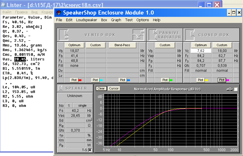

Правил 15АС214. Объем - как раз около 10 л. Звук хуже, чем у S30. Спад примерно 12 дБ/окт после 100 Гц. Долго ломал "репу", потом снял заднюю стенку, заменил фанеркой и проделал в фанерке ПАС. После настройки спад стал с 65 Гц. И те же 12 дб/окт. Ниже опустить не удалось. Там еще хуже было в СЧ-ВЧ области, но после замены 3ГД47 на 3ГДШ7-4 стало вполне приемлемо. Раздел был на 500 Гц. Фильтры 2-го порядка. Самое неприятное было расширение отверстия под ШП динамик.
Затем в родной стенке повторил ПАС. До 16 кГц сверху хорошо играл, измерял в камере-комнате. Год доработки 1988.
Для комнаты 14-16 кв. м неплохо, лучше, чем все известные в то время советские 2-х полоски.

Низкого баса от 15ГД-17 не будет, но 50 Гц по -3 дБ и 40 Гц по -6 дБ в ряде случаев вполне достаточно. Думаю, если добавить корректор Линквица на одну октаву, то при умеренной громкости будет и 30 Гц.
Это ПРЕКРАСНЫЙ результат! Для домашнего прослушивания больше и не надо. В музыке таких низких частот либо нет, либо на крайне редких записях.

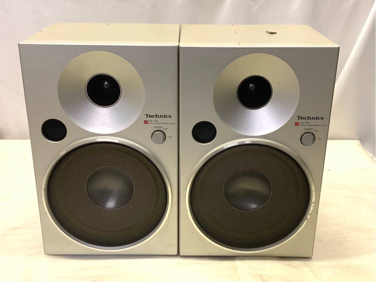

Николай, мы о этих, с фото, системах говорим? Насколько помню - у них только передняя стенка снимается, остальное - литое алюминиевое корыто. Как Вам удалось заднюю стенку снять?
Сделаны как подобие Technics SB-/// разные модели вроде есть...
    66.9 KB · Просмотры: 234

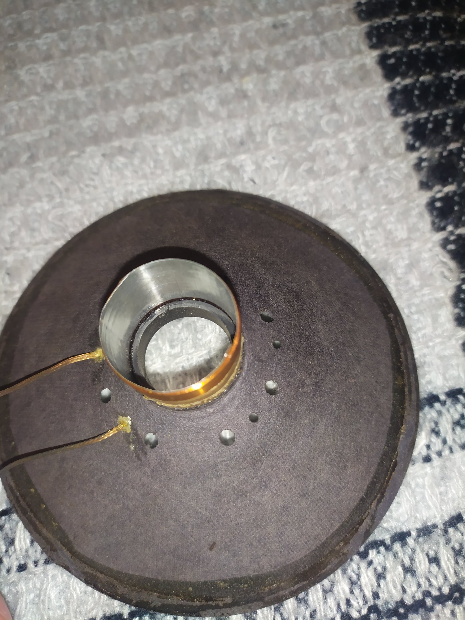

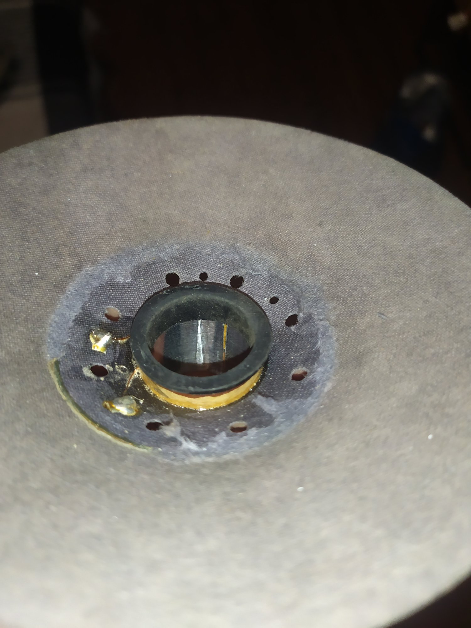

С дубовым пыльником, сделанным из купола 75ГДН, выброс 4 кГц уменьшается на 3 дБ. С тряпочным, смотрю, вообще по 0дБ. Есть предложение попробовать вогнутый пыльник. Полоса останется, рог уйдет. Возможно.

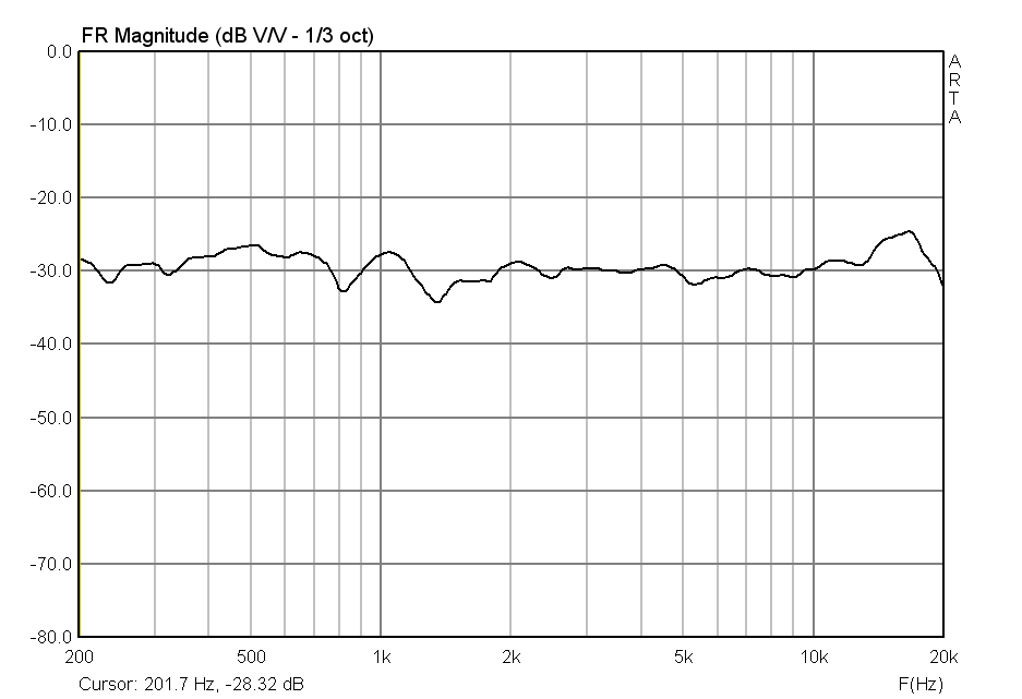

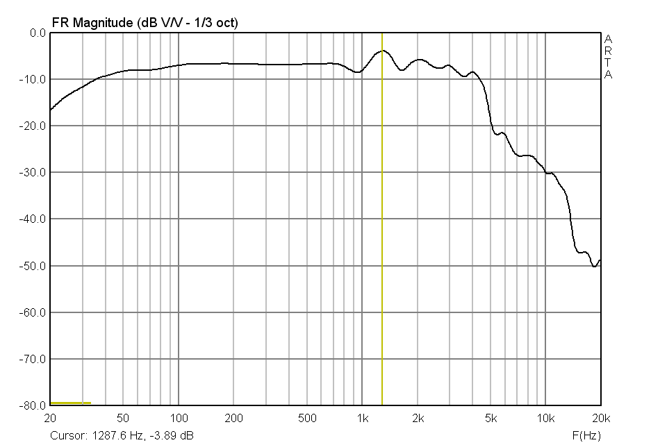

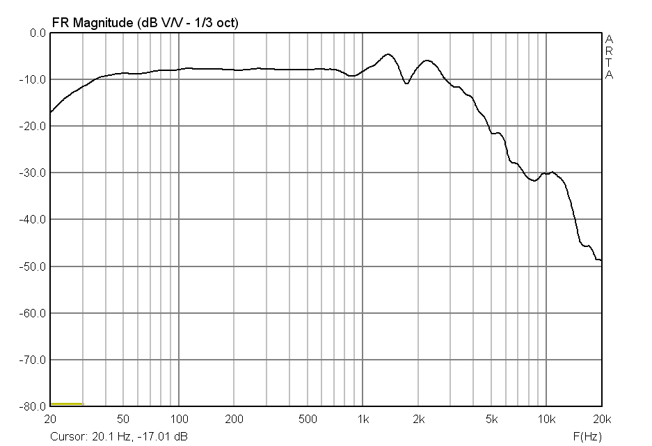

На скорую руку измерил с метра 15ГД-17 + Visaton TW-70 в корпусе 10МАС-1М 18 литров. Наполнителя нет, но немного будет. Сейчас меня интересовало сведение полос.
Вот результат с 0,5 метра.
Вот результат с 1 метра.
Низ отрезан т. к. в месте измерения стены очень близко.
ФИ подстрою отдельно.
Тут за меня решают на какой частоте я буду делить полосы, вот только всё мимо.

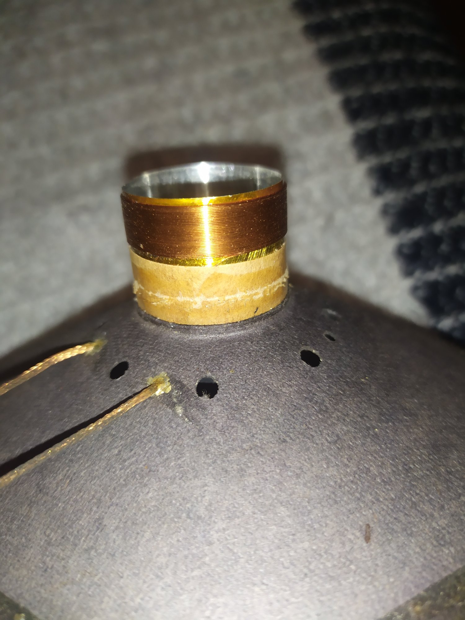

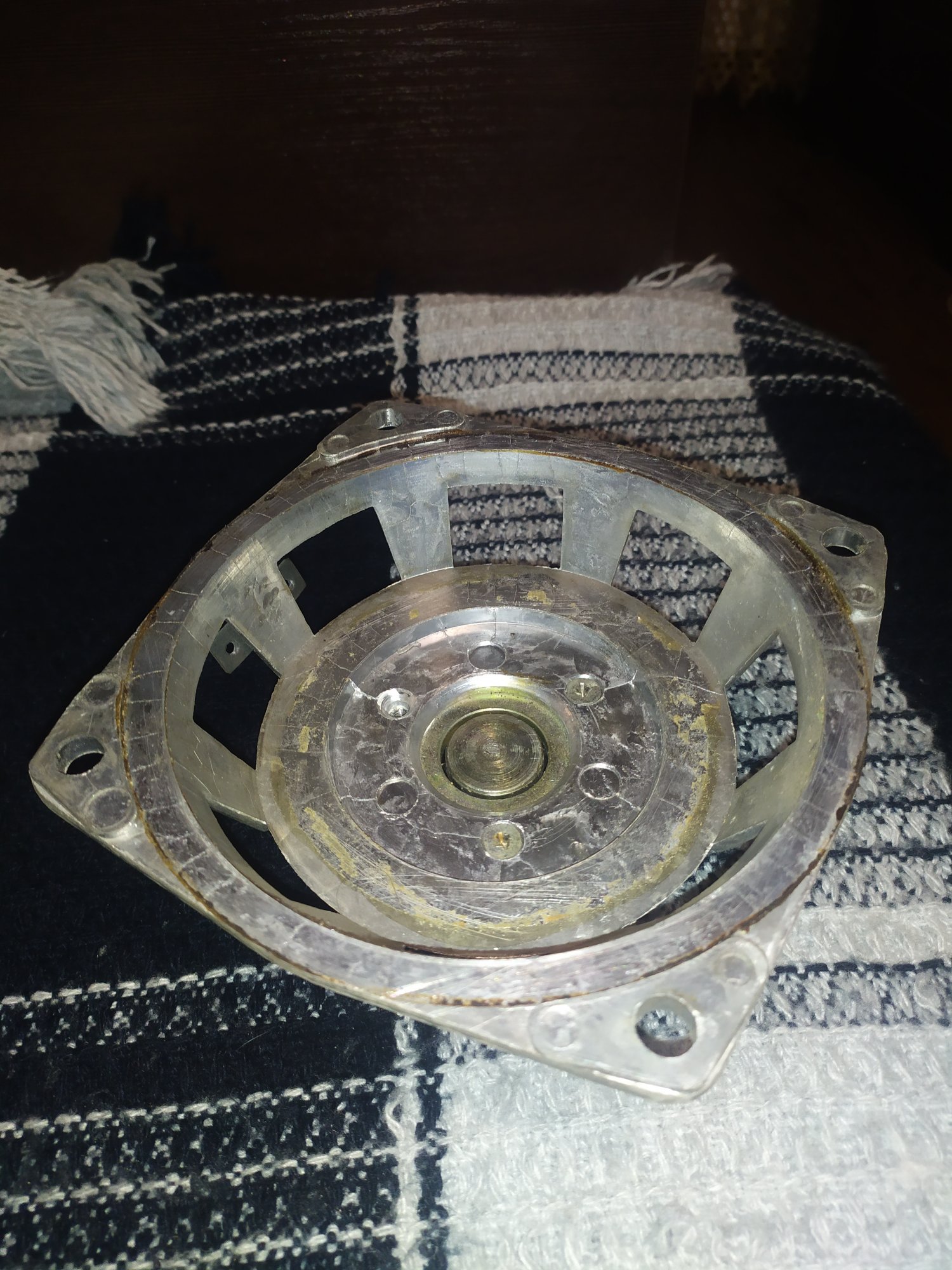

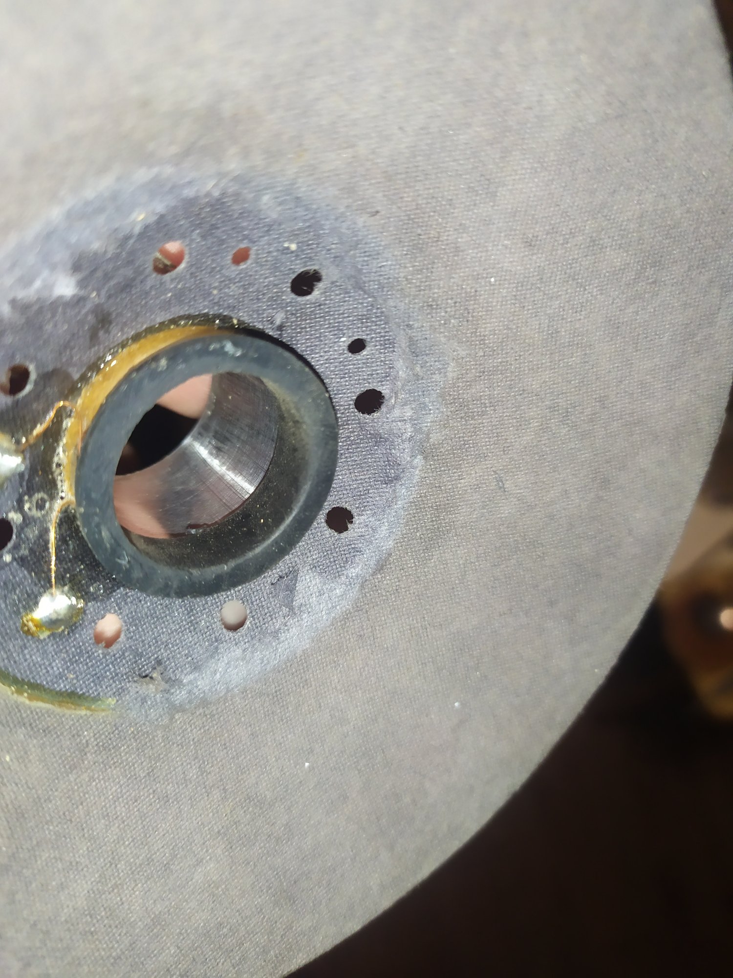

И ещё. Я даже повторюсь т.к. налили в тему кучу воды про динаудио и техников - влияние пылезащитного колпачка велико. Вот без колпачка и с прозрачным марлевым колпачком от 10ГД-30Б. Оставил "марлевый". С ним нет выброса наверху.
Звук устраивает. Считаю, что для 15ГД-17 (после описанных выше доработок) корпус 10МАС-1М хорошо подходит. За хиендом не гонюсь.

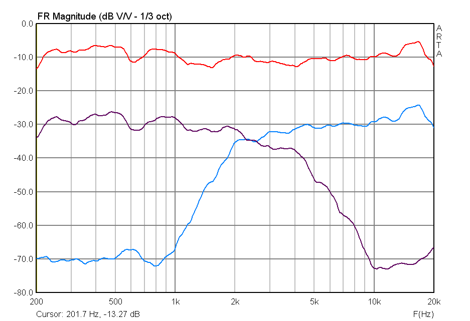

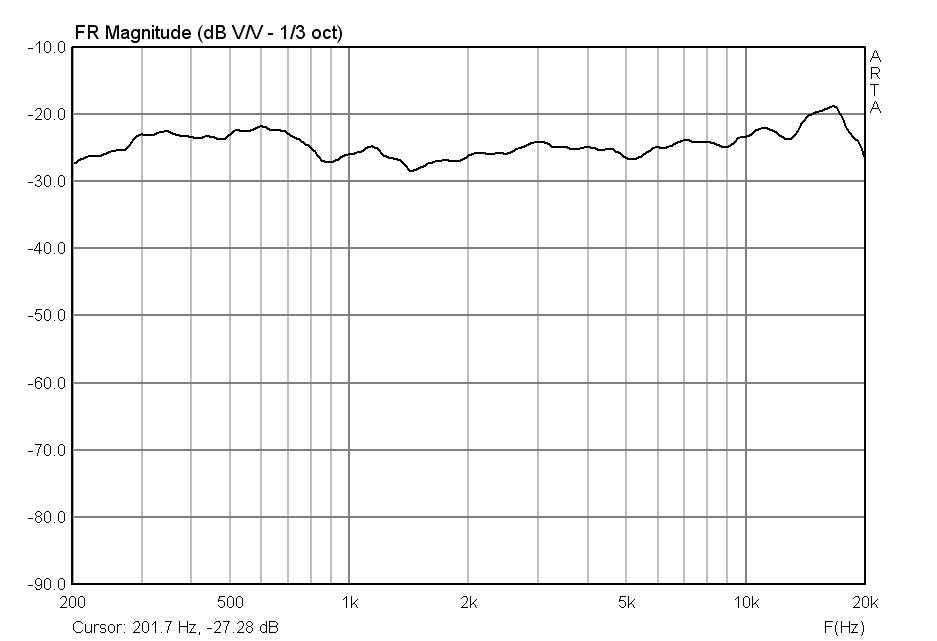

Около метра. Локальные неравномерности за счет отражений. Можно подогнать линию режектерами, но делать это не хочу. Может немного подправлю НЧ фильтр для коррекции на 2 кГц, сейчас это неудобно.
Красная линия смещена вверх, чтобы графики не сливались.
Колонки получаются простые.

Отлично получается. Надо только на частоте раздела послушать. Но по АЧХ - всё очень даже.

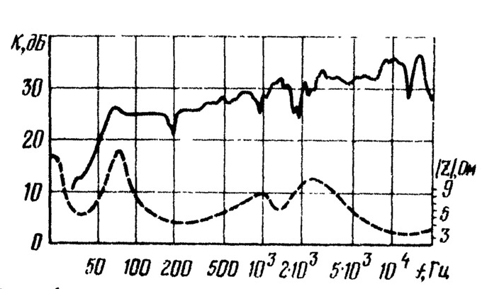

Теперь по Демидову, Земскову. Конструкция и фильтры довольно сложные, а их АЧХ из журнала, не вдохновляет.
P.S. Забыл. Удивило, что в журнале чувствительность у 15ГД-17 всего 87,5 дБ. По моим ощущениям она намного выше, чувствительности TW-70 даже маловато, при том что временно сопротивление катушки НЧ фильтра у меня целый 1 Ом.

Наезд пищалы на басовик, её правее на килогерц сдвинуть надым.
Насчет необходимости пищале иметь чувствительность равной басовику - одна из баек нашего городка. Спокойно делаем ступенчатую АЧХ по типу Танноя, звук небольших колонок- выигрывает .
Снимите ачх в стороне , 30-40 град, верхушка обвалится и просядет по микрофону, звук не пострадает. Подумаешь, уперлись вам эти мониторные ачехи.

1 Спасибо за совет, попробую. Хотя я давным-давно понял, что частенько динамик "не слушается" АЧХ по напряжению и реагирует не так как хочется.
Фильтр для пищалки обычный - конденсатор 3,3 мкФ и катушка. Но вот двигаю только катушку туда-сюда, АЧХ получается хуже.
При этом (может быть важно?) резистор последовательно с пищалкой не ставлю т. к. чутья и так еле хватает.
2 Обычно пищалка чувствительнее, это даёт некоторую свободу рук. Байки тоже не на пустом месте создаются.
Стремлюсь к ровной АЧХ, неровная сама получается.
И после изменений фильтра стараюсь какое-то время слушать - раздражает или нет, чувствуется недостаток каких-то частот или нет, может быть надо что-то подправить.

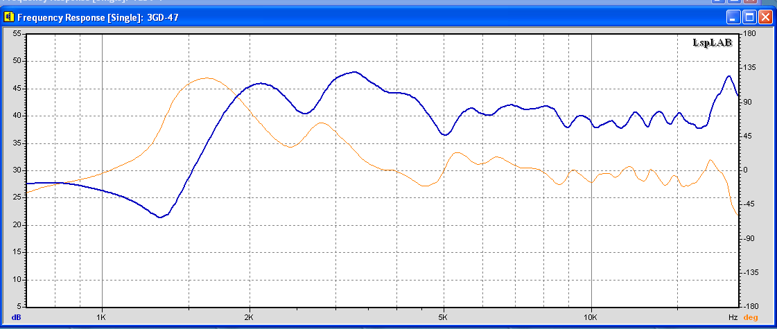

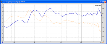

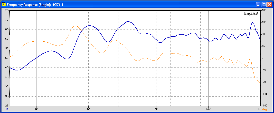

Если чутья реально не хватает, то очень советую нашу пищалу 3ГД-47, она же 4ГДВ-1-8.
Вот её АЧХовины:
Гасилка к пищалке во многих случаях выравнивает полку, делает звук комфортным, ещё делает спад внизу плавным.
Вот её АЧХовины:

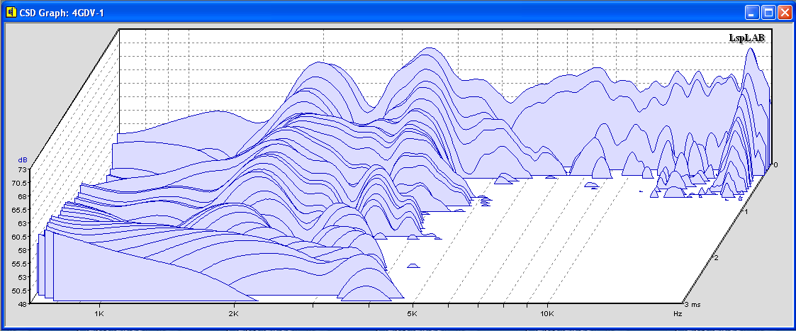

Судя по водопаду, у неё два механических резонанса. С чем это может быть связано? У меня есть ВЧ тканевые, они показывают два пика импеданса: 800 и 1500 Гц. Я думал, брак. Излучают ниже 1 кГц точно...
Измерения не мои, спёр откуда-то. Поэтому комментировать их не буду.
Через меня проходило штук 10-12 3ГД-47, у всех резонанс (если, конечно, не было сильного перекоса подвижки) укладывался в 1600-2000 гц.
Нормально играли с 4 кгц, фильтром 2-го порядка резонанс давился хорошо.
Большой плюс их - в подъёмчике выше 15 кгц, который придаёт ясность и "полетность".
Короче, пищалы хоть куда.
И реально громкие.
Честные 91 дб.
У Земскова АЧХ как бы задраная на СЧ-ВЧ не люблю такое...хотя 87 -й год...
Он этого не пишет, но судя по общему поведению характеристик он работал на белом шуме, а при этом на кривой отмечается рост примерно 6 дб/окт. И потом, в каких условиях проходил обмер АС, он также не указывает.
Можно было бы сослаться на опыт автора. Но в "миру" он не известен. Был такой "спец" как Голунчиков. Вот тот "кривые" выдавал - заглядишься :p . Или еще был такой деятель как распиаренный АБ Салтыков. Тот тоже давал кривульки, будь здоров!
Но, я бы посоветовал Вам не слишком доверять "кривым" ЧХ. Особенно "специалистам" на этом форуме.
И потом, а это главное, Вы когда-нибудь видели Настоящие ЧХ, сделанные "по правилам"?
Если нет, то посмотрите, например, ЧХ одной из лучших АС - 35АС021.
Попался мне сегодня такой вот одинокий динамик в нерабочем состоянии за 200 рублей. Жаль один. Давно хотел сделать НЧ такого размера, для квартиры самое то.
Т.к. в целом состоянии он мне не нужен, решил на благо общества взвесить подетально. От клея я не отмывал, просто постепенно отделял по запчастям.
Итак
Подвижка без подвеса, но с подводами - 8,62
Подвес, но там много весит кольцо по периметру - 27 грамм
Резиновое колечко на каркасе катушки возле диффузора - 1,61
Колпачок - 0,49
ЦШ - 1,4
Диффузор - 4,1
Только провод катушки - 1,35 грамм
Каркас катушки - 0,52
Кто-то скажет угробил почти рабочий динамик. Я скажу с МС от 25гдн-5 (кинап), или от 4а32, плюс с новым подвесом он заиграет лучше. Дело только за вторым.

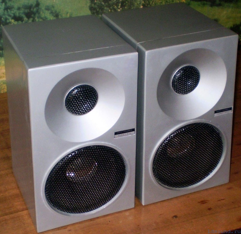

И у меня тоже есть, только два:
Лет 7-8 назад собирали.
Подвижка с подвесом, подводами и прочей требухой - 7.67 гр. Казалось бы разница небольшая. Но это только кажется некоторым дилетантам, настоящие специалисты понимают что в зазоре 6.79 метра провода (для 8-ми Ом), что примерно в 2 раза больше чем у динамика из первого поста.
