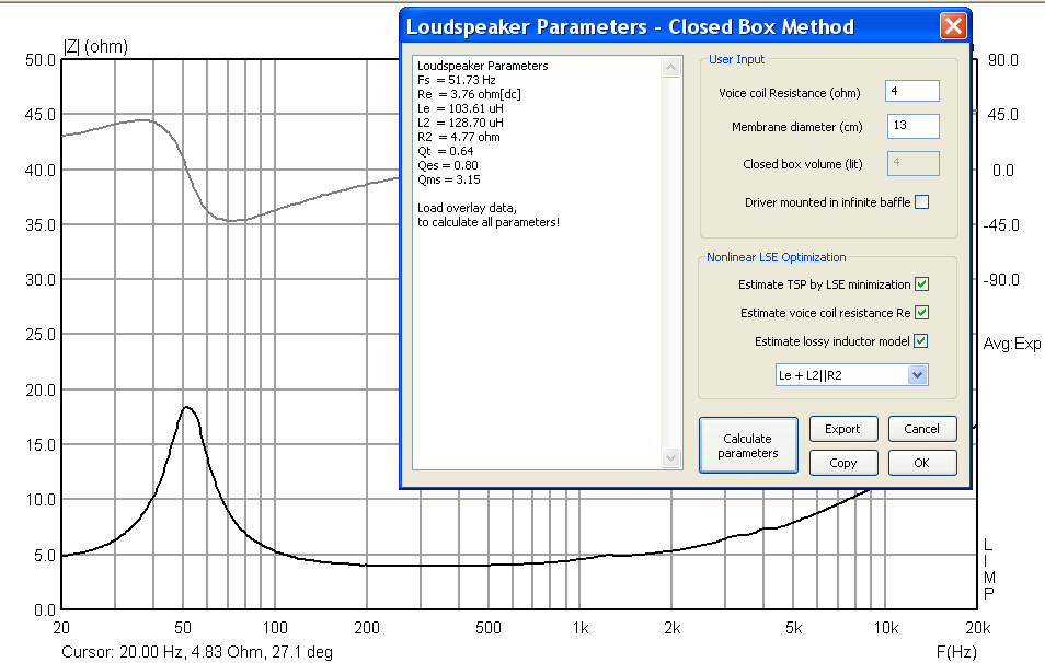

Со штатными резиновыми подвесами. Измерения шумом.
Fs, 51.73, Hz
Re, 3.76, ohm[dc]
Qt, 0.64, -
Qes, 0.80, -
Qms, 3.15, -
Результат мне не понравился, поэтому поставил ППУ.
Fs, 51.73, Hz
Re, 3.76, ohm[dc]
Qt, 0.64, -
Qes, 0.80, -
Qms, 3.15, -

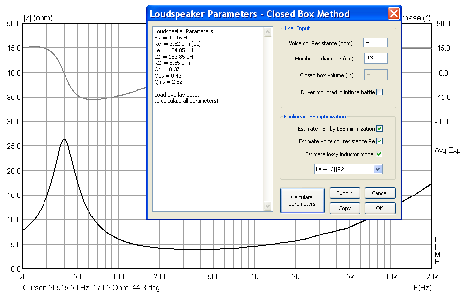

Измерения синусом, они на мой взгляд на НЧ точнее (и привлекательнее). Ящик для измерения Vas от 10МАС-1М 18 литров.
Fs, 40.16, Hz
Re, 3.82, ohm[dc]
Qt, 0.37, -
Qes, 0.43, -
Qms, 2.52, -
Vas, 28.45, liters

По кью-еэс разница между измерениями шумом и синусом около 10%?
Давно было, я уже не помню всех деталей, но вот сравнение
ШУМ
Fs, 41.35, Hz
Re, 3.74, ohm[dc]
Qt, 0.35, -
Qes, 0.41, -
Qms, 2.57, -
СИНУС
Fs, 40.16, Hz
Re, 3.82, ohm[dc]
Qt, 0.37, -
Qes, 0.43, -
Qms, 2.52, -
Если по Fs то 0,97 т. е. 3%
Если по Qts то 0,95 т. е. 5%
Разница не огромная, но заметная.

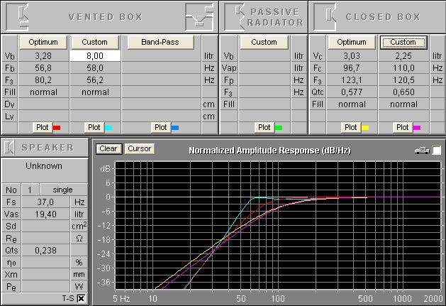

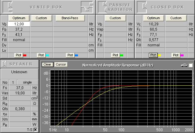

Fрез.= 37 Гц
Qts = 0.238
Vas = 19.4 л
АЧХ не снимал еще, колпак не установлен. Делал не я, а по моей просьбе. Подвес ППУ10, ЦШ от 10ГД-36..

А я попробую судить и, как обычно, в критическом ключе, не обессудьте. Может под спойлер убрать?
Поленюсь, просто не читайте ниже. Я предупредил.
Удивляюсь я моде переделки динамиков, как правило, бессмысленной и беспощадной.
15ГД-17 - превосходный советский динамик, лучший в формате 6,5 дюймов (может потому что почти единственный). Зачем ему комстролить гигантский магнит, он у него и так хороший.
Вот резиновый подвес может задубеть. Да. Тут может потребоваться замена.
Большой ход диффузора ему противопоказан, значит не надо стремиться заставлять его работать от 20 Гц, ничего хорошего не выйдет.
Добротность 0,2 - это уже хреново.
Посмотрим с помощью Спикершоп-а что выйдет из переделанного динамика.
Да, я понимаю, что это примерно, что добротность вырастет за счет катушки и акустического кабеля, но сейчас важнее просто прикидка.
Получаем то что обычно называют словом "порнография". "Оптимальный" ящик 2...3 литра как ЗЯ, так и ФИ. Ну нереально это и бестолково.
В ЗЯ по Бесселю 120 Гц. Хм. Басовик. С агромадным магнитом и геммороидальными коликами при переделке. Оно того стоит?
Оптимальный вариант ФИ предлагаемый программой в 3 литровой банке ящике. Надо туда еще трубу засунуть... как? Гусары, молчать!!
Ну засунули, получили 65 Гц по -6 дБ (программа вообще 80 показывает по -3 дБ).
Лучше стало? Чем в штатном варианте?
Постарался выжать максимум подгонкой.
Получил в 8 литрах 50 Гц. Ура!!!

Произвольно прикину что будет с повышением добротности.
Это немного шулерство. Пусть добротность возрастет до 0,38.
Данный динамик не для ЗЯ по любому, но в ФИ имеем 43 Гц по -3 дБ и 35 Гц по -6 дБ.

Посмотрим с помощью Спикершоп-а что выйдет из переделанного динамика...
***Динамик изначально хороший, не надо его портить, лучше портить плохие динамики. smile_33
Добротность 0,2 - это у "голого" динамика. Добавим ему Rout усилителя, фильтра, шнурков, влияние присоединённой массы воздуха, - глядишь, и уже добротности в 0,3 набежало.
Если взять к нему в друзья "РР лампач", с выходным в треть-половину Rе, то ещё более будет прирост Qt.
А в общем, хорошо, что для него измерены Т-С. Сразу есть исходные данные для поиска варианта корректного его применения.

Как получилось,что решили поставить эксперимент по замене мотора (не магнита, а всей МС с керном и катушкой от 25ГД-26Б) ? У меня есть 15АС-214. Объем ящика-7 литров ( это копия Technics SB-F3). Объем мал,конечно. Если взять идеальный вариант 15ГД-17 с его проектными характеристиками ( F рез.=35 Гц , Qts =0.35 , Vas=24 л), то вроде как добротность в ящике получается в районе 0,7. Но я лично таких параметров из имеющихся 15ГД-17(более десятка) не встречал. Один только попался на 48 Гц ,остальные- выше полтинника, даже 62 Гц попался...
Я, как и Вы, снял подвесы у четырех и измерил рез. частоту без подвесов. Специально. Вот, после этого, советчиков на тему "подвес задубел, менять надо" -в сторону. Какой подвес, если резонансы без подвеса 32-44 Гц ???? Вполне допускаю, что ВННИРПА выпустил образцы с параметрами F рез.=35 Гц , Qts =0.35 , Vas=24 л. и передали на производство в Березный со всей документацией. Но тогда получается, что на стадии производства эти параметры постепенно бессовестно провалили, нарушив технологию изготовления ЦШ. Они жестче,чем надо. Если без подвесов такой резонанс,который должен быть с резиновым подвесом !! Время могло сделать шайбы жестче? Возможно...но не в такой же степени ! В 15АС-214 все на пределе и заточено на идеальные характеристики от проектировщика. И любое отклонение- уже не то. Поэтому и возникло желание поставить мотор помощнее. Получился гибрид...То ли 25ГД-26 с корзиной и диффузором от 15ГД-17, то ли 15гд-17 с полным мотором от 25ГД-26Б.
Пришел к выводу : прежде,чем менять подвес на ППУ, надо присмотреться к ЦШ. Чтобы получить проектный резонанс 35Гц, то без подвеса резонанс должен быть хотя бы 20 Гц.
Если ближе к 30 Гц - шайбу менять. Шайба-проблема. В Питере есть "Диффузор", попробую заказать там из шелка. Шайбы очень похожи от 6ГД-6 , 10ГД-34 и далее по линейке.
Это будет ошибка, нормальные там шайбы. Замените лучше подвес.
