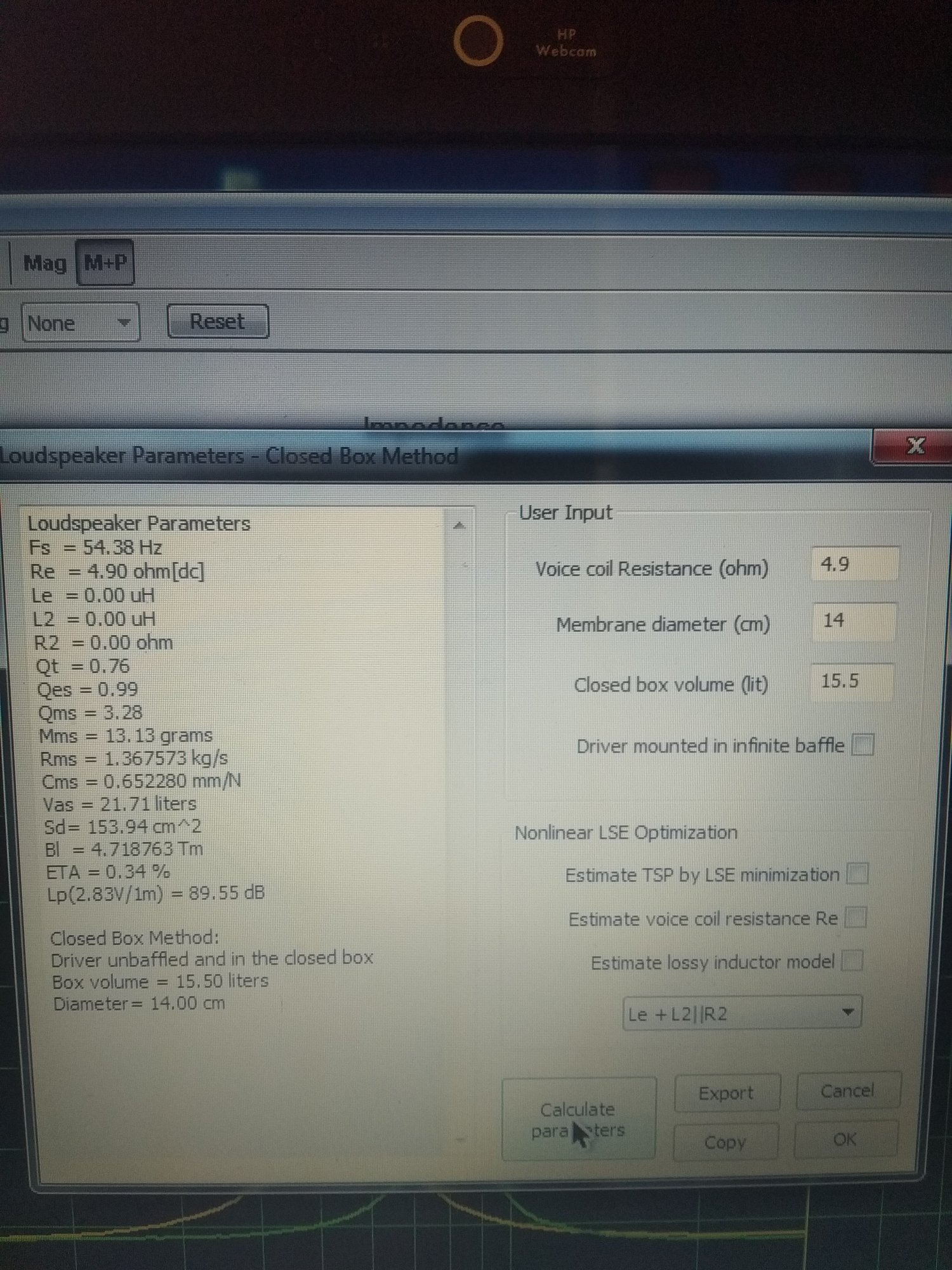

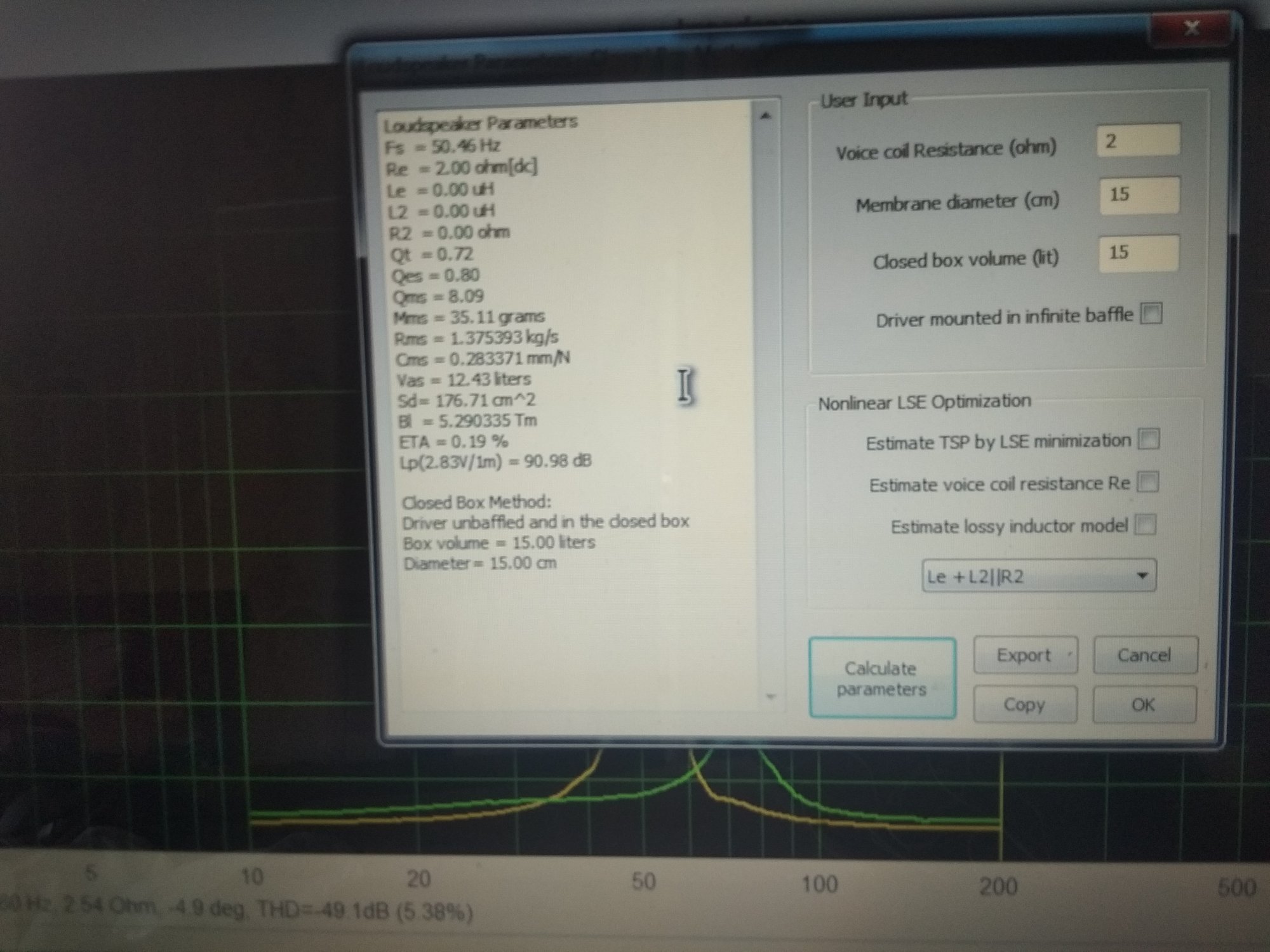

Вот параметры 4-х переделанных 25гдн-3-4 измеренные в лимпе(последний погонял генератором 5мин на 30Гц чтобы размять, остальные тоже уже подогнаны под 56-58Гц). Как видите, различия небольшие и даже ммс почти сходится с взвешенной ММД+ 1-1.3гр воздуха.

Согласен что измерения не корректны, на мой взгляд там резонанс соответствует реальности и возможно добротность. Другие параметры меняются от измерения к измерению, возможно звуковая карта в ноутбуке слишком бюджетная и не может корректно замерить, возможно не правильно настроил лимп, я только познаю Лип.
Дополню переведущий пост, если кто захочет менять катушку и шайбу, ставить 13мм намотки с Лин. ход. 4мм возможно не правильно так как подвижная система сильно мягкая и динамик от усилителя тда3116д2 мостом 100вт в корпусе 15л Fb 50гц динамик выходил на максимальных ход на 60-70% громкости, чтоб задемфировать сделал настройку Fb 40 болтанки стало заметно меньше.
Мой вывод чтоб не повредить подвижную систему излишнем ходом нужно брать катушку 10мм чтоб Лин. Ход. был 2.5мм или демпфировать низкой настройкой фазоинвертора.
Так же можно использовать сабсоник.
Потому что в первом варианте Re 2 Ома, а во втором 4,9 Ом, что все-равно много.
Индуктивности нет, что-то не то с измерилкой.
Это Лимп так намерял, тестер показывает сопротивление у оригинала 3.8; у модификации 3.5;

Неча на LIMP пенять коли...
Виктор! Для кого здесь (и не только здесь) писано-переписано (в том числе и мной) как надо пользоваться LIMP?
Вы не умеете измерять и не хотите читать.
Вместо нормальных графиков какие-то мутные картинки с телефончега - дескать ломайте глаза, а мне пофиг - так мне удобнее. А почему тогда нам должны бытьне пофиг ваши проблемы?
Только одна ремарка. Почему сняты все галочки в окне Оптимизация? Я ведь русским по белому писал - должны стоять все три галочки.
Так что прежде ознакомьтесь с тем как пользоваться программой и проверьте правильность измерений на образцовых деталях.
Тогда не будете писать "Это Лимп так намерял", не надо искать виноватых вне себя.

Программа сама убирает эти три галочки, сначала пишет : can't optimized or estimate inductance or DC resistance from reduced number of frequencies! Do you want to continue watching optimization? Нажимаем ок и галочки убраны
И результат выдает неверный, а значит никому не нужный.
ИщИте у себя ошибку!
и пишет кэнтоптимиздор в какой момент?

На первом снимке экрана, увеличив его и поломав глаза, я вижу Qts=0,35 - прекрасно smile_6и вполне возможно,
Fs=62,7 печально, но опять-таки вполне возможно и даже типично для задубевшего от времени подвеса (на ощупь трудно оценить его качество).
Ещё маненько поломал глаза (это я еще в них капли разные капаю по нескольку раз в день) и заметил: Клозет-Бокс 1 литр. Протёр глаза, всё равно 1 литр.
Гдеж вы такой клозет надыбали?
Программа дает достаточную для практики точность, но только при условии выполнения некоторых простых требований.
Если эти требования нарушены, то она начинает возмущаться и возопить типа "господин, ты уверен, что всё правильно?" Если господин нажимает кнопку "заткнись и делай", программа вынуждена подчиняться, но тогда её результатам верить нельзя.
Программу (вернее - себя) можно обмануть так, что та и не пикнет - она не может проверить все вводные данные.
Всё это описано много раз и есть в инструкции к программе, но разве это кто читает?..
В частности, измерительный ящик не может быть ни слишком большим, ни слишком маленьким. На практике он должен быть хоть примерно такой какой будет у колонок. Достаточно здравого смысла. В данном случае от полдесятка до нескольких десятков литров, "требования" самые минимальные.
для определения Qts и Fs достаточно одного измерения, динамик при этом должен быть без любого ящика и лучше его держать в руке (если положить на стол или пол, будут искажения).
Ни программа, ни динамик не знают объем ящика в котором проводят второе измерение, проверить не могут, поэтому вся ответственность лежит на пользователе.
Программа максимально простая и очень удобная, но и её надо немножко изучить.
