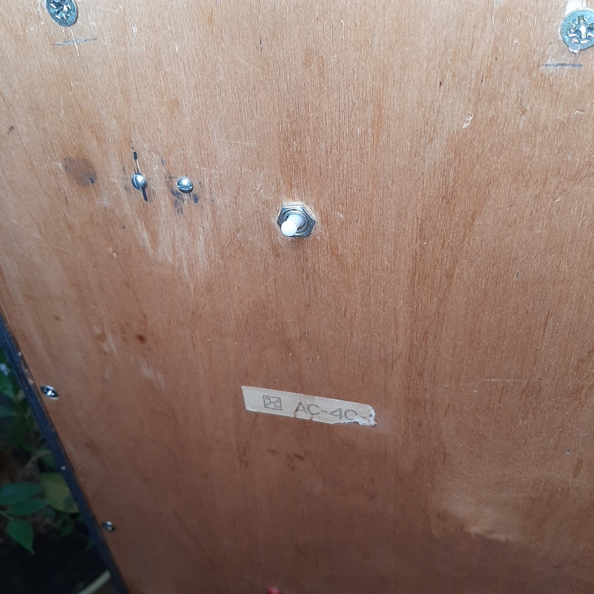

2ГД-36 (3ГДВ-1, 4ГД-56, 6ГДВ-2)

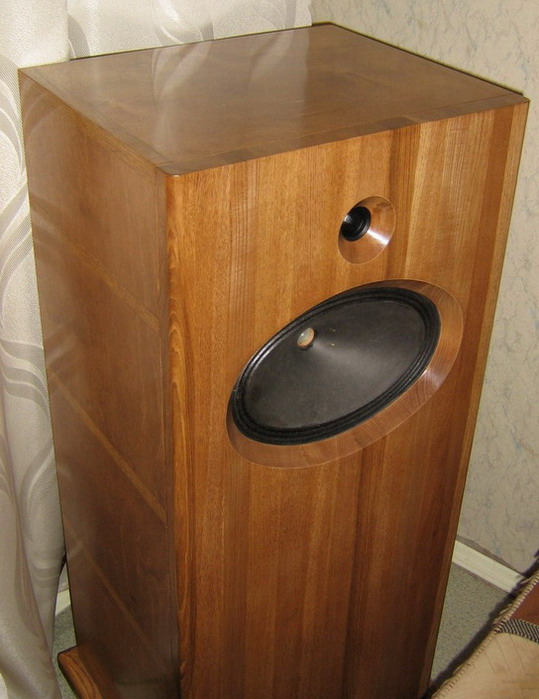

У 40-АС-8 динамики расположены правильно,на одной оси.Мне пришлось присобачить 2гд-36 на расстоянии примерно 200 мм. И 3гд-2 тоже никуда не делся. Он с ними переключается тумблером на задней стенке.
    556.4 KB · Просмотры: 88

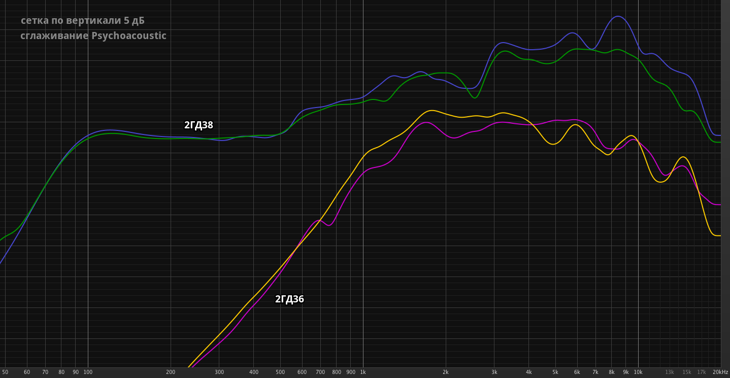

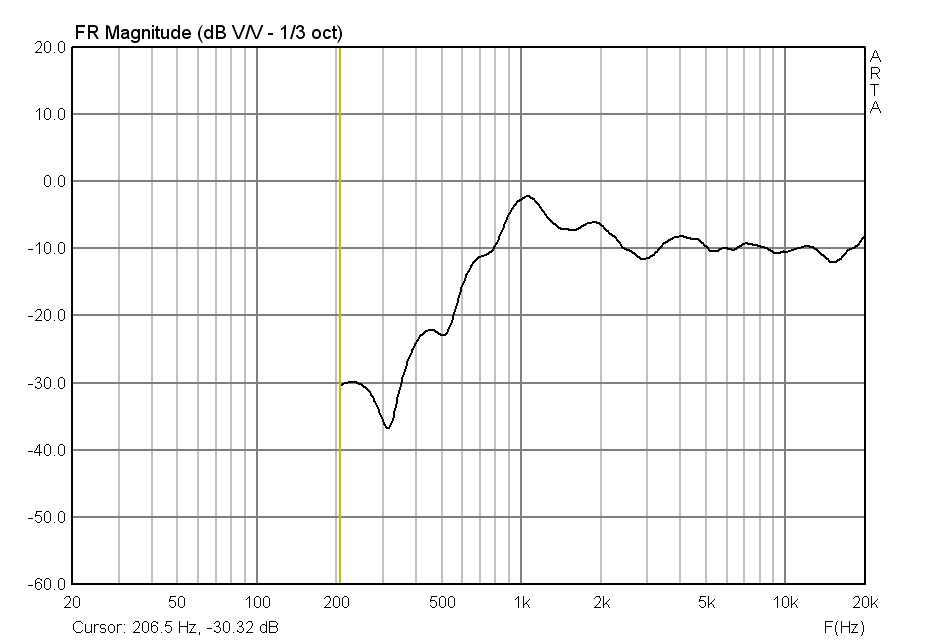

АЧХ из-за этого на ВЧ будет горбами +-10-15 дБ. И горбы будут смещаться в зависимости от угла прослушивания.

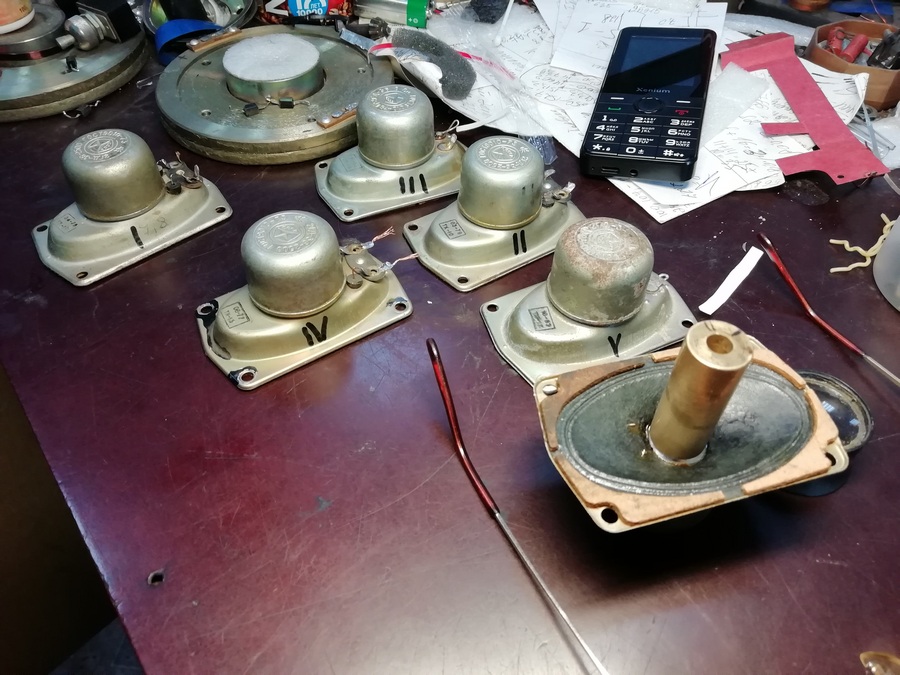

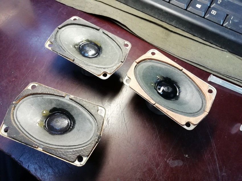

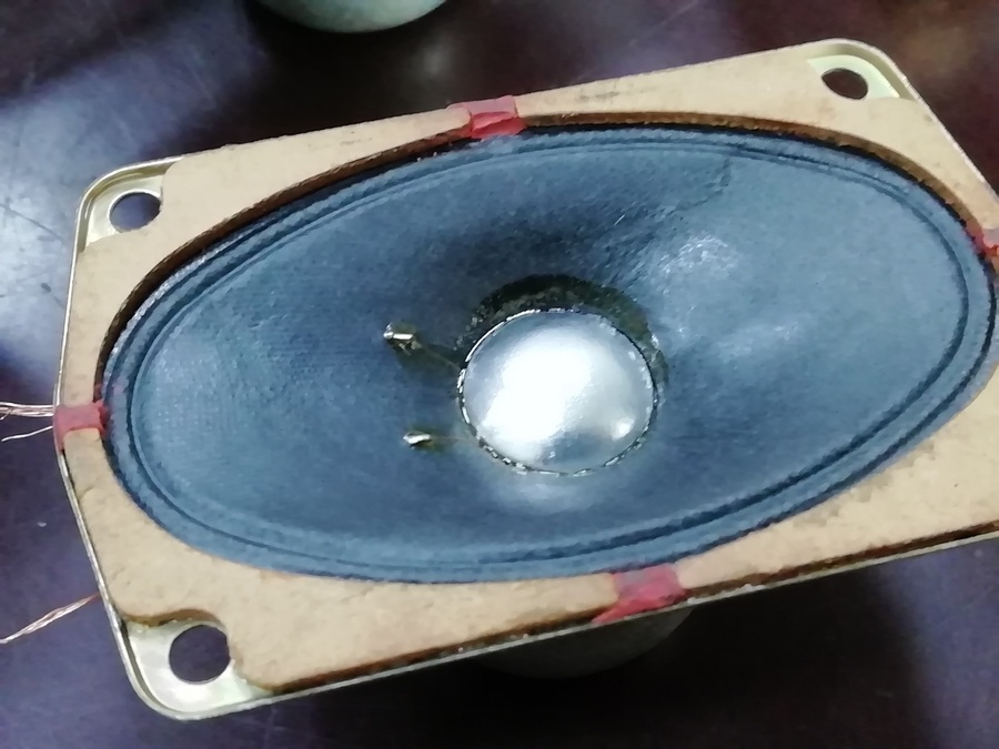

Чуть раньше #196 и чуть позже, я распинался по поводу усовершенствования обычных и не всеми любимыми 2ГД-36. Усовершенствование простое. Отклеивание бумажного или тканевого колпаков. Вытягивание из алюминиевой фольги толщиной 0,04...0,045 мм колпака диаметром чуть более диаметра бумажного каркаса. А именно колпак 16,0 мм при каркасе в 15,0 мм.
И приклеивание его прямо на чуть выступающий каркас этих головок. Таким образом чуток облегчая подвижку и чуток повышая диапазон излучения по частоте, удалось без особого труда улучшить звучание этих 2ГД-36.
Напомню, что прототипом послужила давно мне знакомая бумажная пищалка от Диатон у которой титановый колпак приклеен на каркас катушки (иногда бумажный).
Две из шести приготовленных таким способом у меня купили и остались довольны. Недавно прислали семь штук 2ГД-36 с просьбой приготовить отобранную пару таким же образом. К этим семи штукам, коллега по работе принёс мне ещё пару 2ГД-36 и после выходных ещё пару. Взамен я ему отдал пару автомобильных пищалок от коаксиальной автоакустики с неплохим видом и звучанием.
И вот из этого множества (11 штук), я с великим трудом отобрал пару. Достаточно близко друг к другу можно сообразить ещё парочку.
Не распыляясь по древу - шесть головок пересажены под алюминиевые колпаки. Пара из которых или две пары будут отосланы заказчику.
Если распыляться... Имеются фото переделок и могу описать некторые "тонкости" приведения этих ВЧ к хоть какому-то общему знаменателю из какого-то "общего числителя".
Ну почему на слух?
Сначала каждая прогонялась через измеритель иммитанса с записью показаний и оценки звукового давления на частоте в 1000 Герц. Сразу рядом с цифрами показаний указывалась эта интенсивность. Дело нехитрое. Громко / среднегромко / тихо. Даже если цыфры достаточно близки, а громкость звучания различалась, то конечно это была не пара.
Не обошлось и без поглаживаний и постукиваний по подвижке и приклеенным колпакам. Я ведь тоже электрослесарь...
Потом отклеивались колпаки и прогон без них - цифры.
Потом..... - цыфры.
Потом... - цыфры и так до финала. По которому пара и была отобрана из 11 штук.

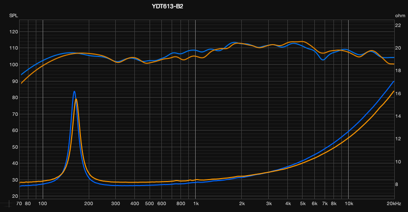

я вот намедни сравнивал 2гд36 с подобным размером динамиками 1-3вт широкополосниками из компколонок и из телевизоров. так те 12-13кгц что я слышу лучше дают китайские широкополосники)))
Пара кетаёвских "телевизионных" овальчиков YDT613-B2 (без дощечки, без ничто, см 50)

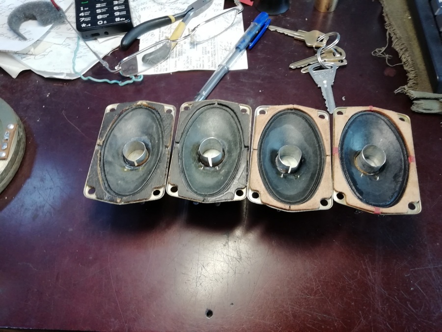

Про жемчуг, хрящик и кобылу говорить не стану. Но для тех кто хочет и вдруг наткнётся на эту тему...

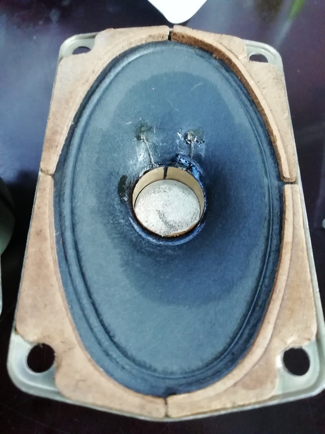

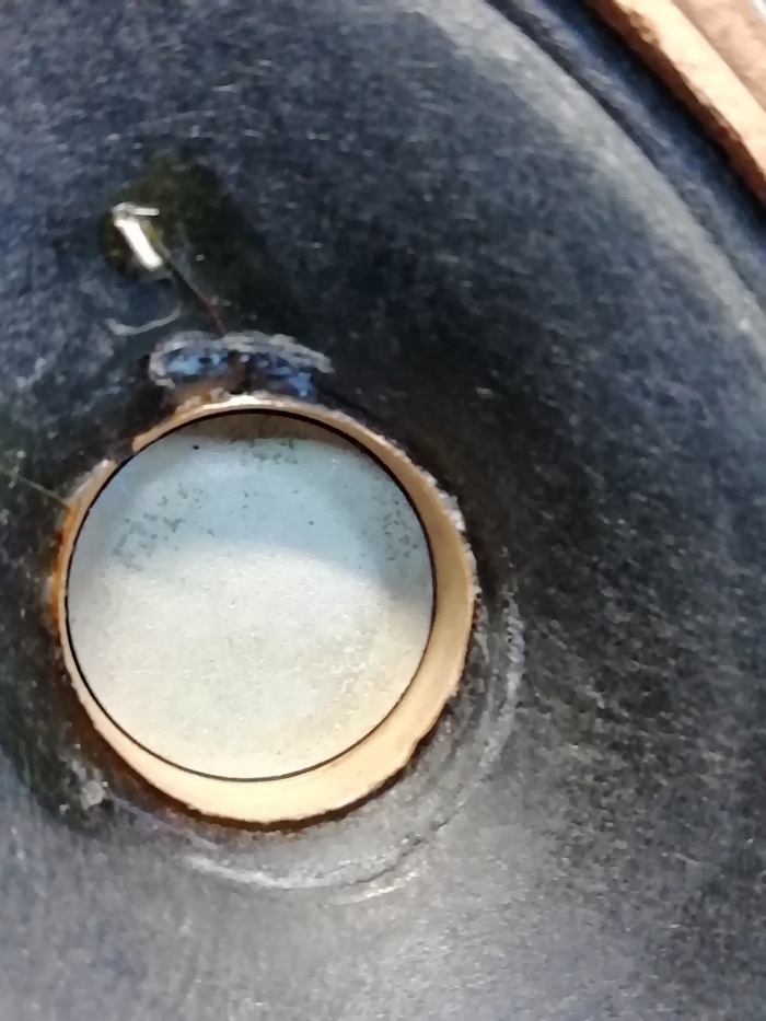

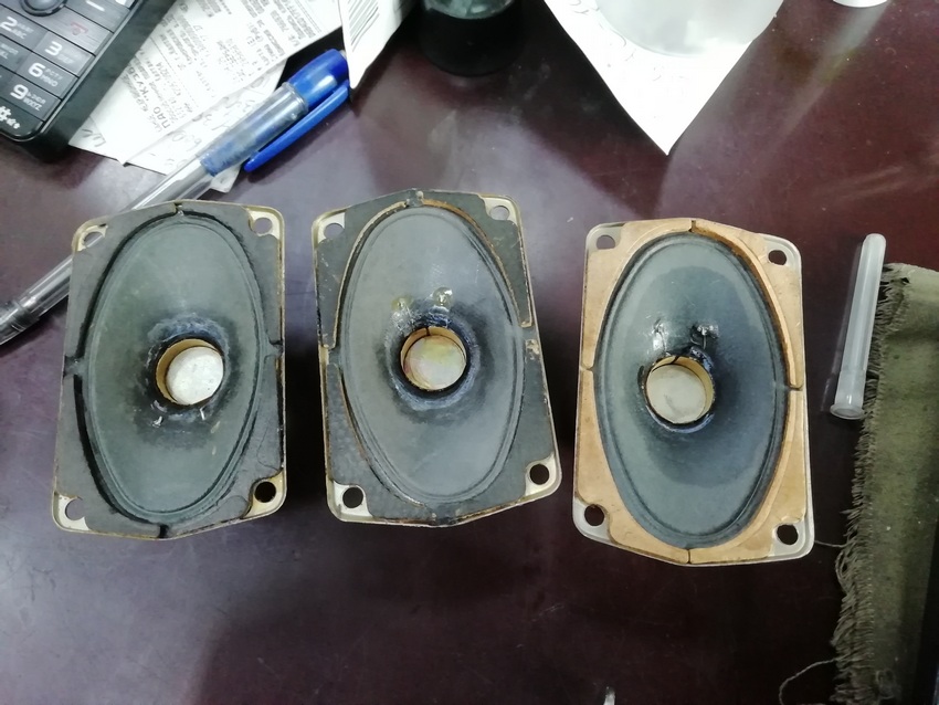

Колпаки отклеивать спиртом или смесью 50/50 спирт/ацетон. Проливая клеевой шов хоть со шприца, хоть кисточкой

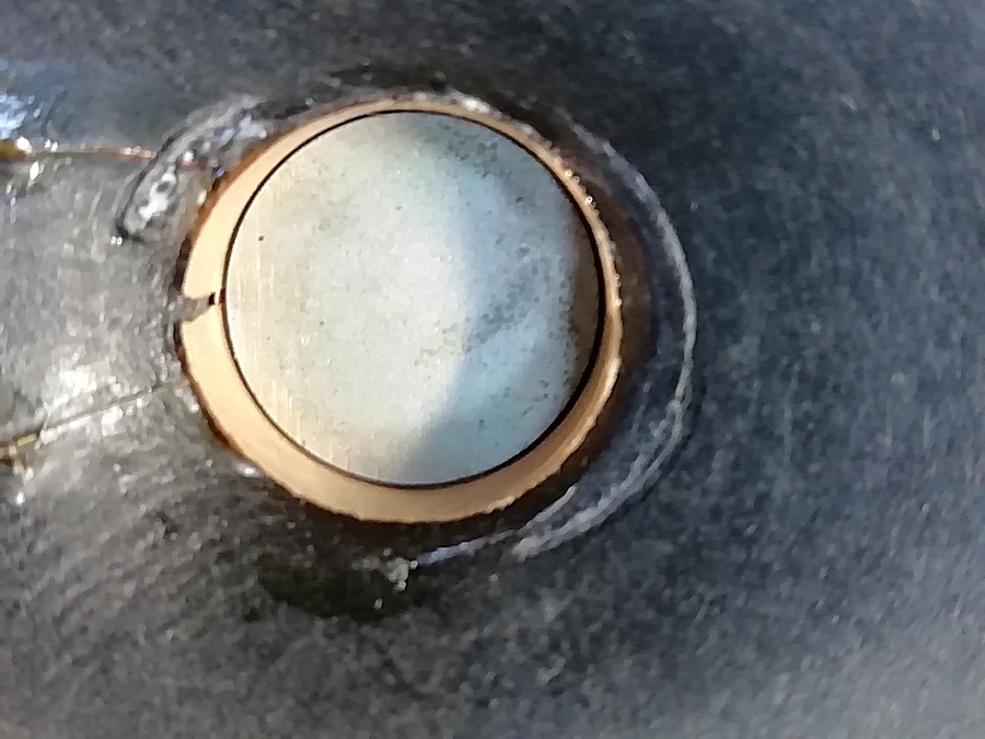

После удаления колпаков
Обязательно убрать излишки клея с диффузора. Что-то уберётся тряпочкой в растворе, что-то отскоблится кончиком ножа пока клей влажный. Веса в общем-то никакого, но феншуй...

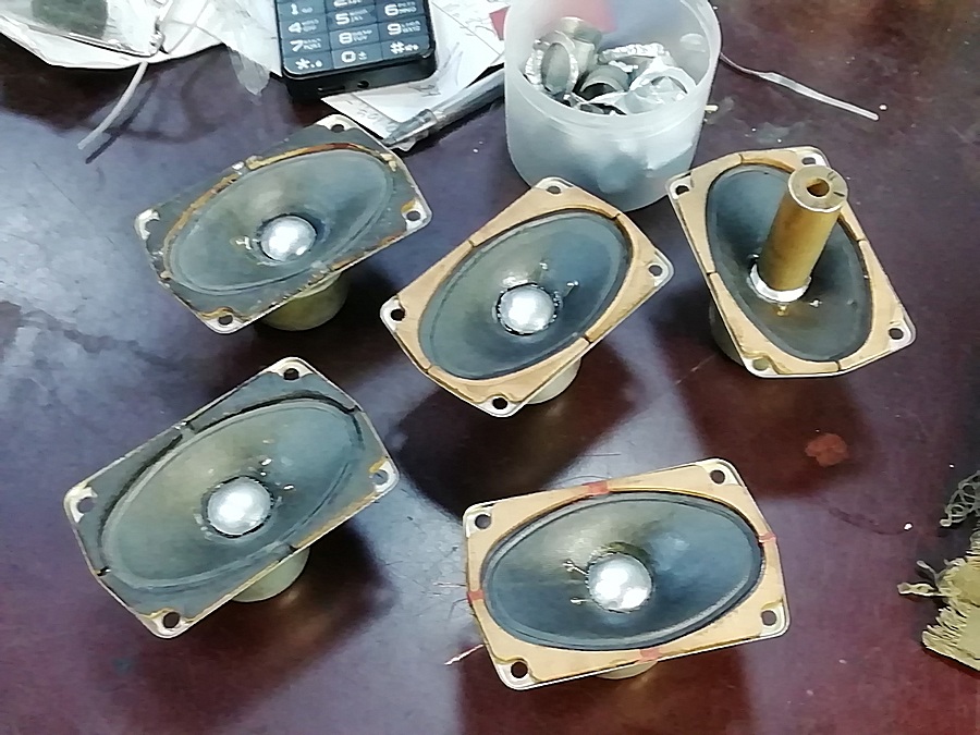

Так как каркас с катушкой почти всегда расположен в зазоре чуть кривовато

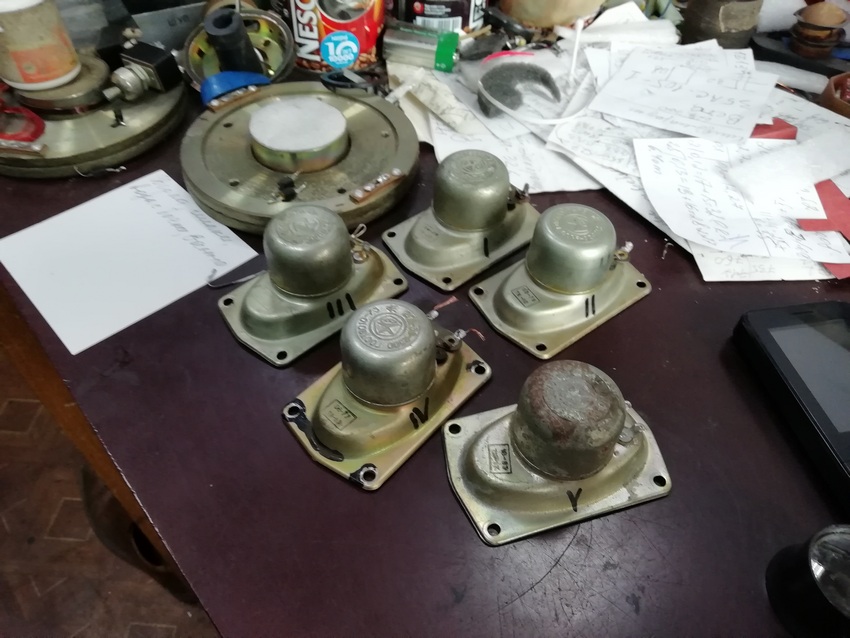

То мне пришлось все имеющиеся на тот момент четыре штуки плотно посадить на проставки из алюминиевой фольги
Потом эти четыре догнала ещё пара подвергнутая той же процедуре. Так вот, все пищалки ударом тока обратной полярности по катушке (исходное напряжение БП= 4,5 вольта) были приподняты в зазоре и гофры всех подвижек были обильно пропитаны раствором спирт/вода = 50/50 и ориентируясь по разрезу теплового зазора каркаса в котором виден верхний край намотки, катушки были выставлены примерно на одну высоту. Оставлены на ночь подсыхать

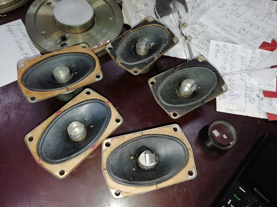

Шестая прошла все пути "ада" вчера.

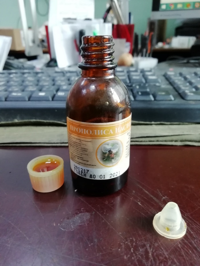

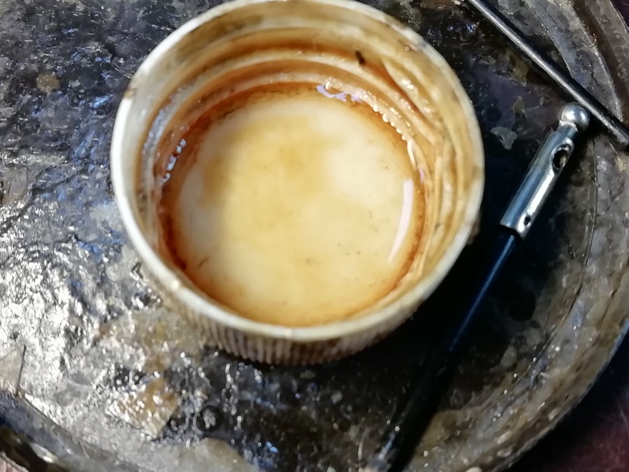

Затем каждая из пищалок была пропитана настойкой прополиса по всей поверхности диффузоров исключая гофр

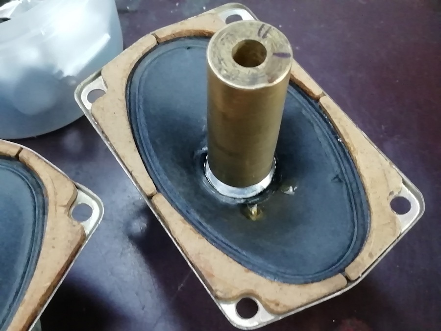

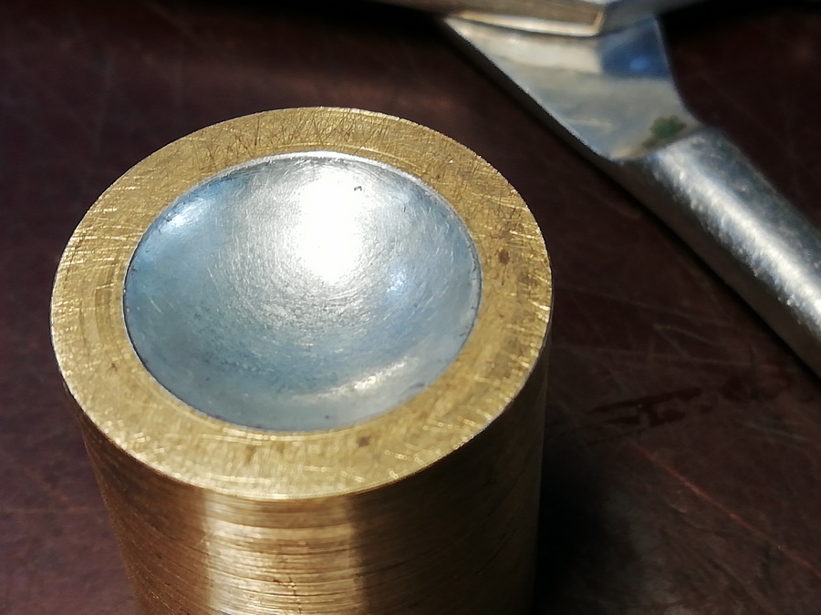

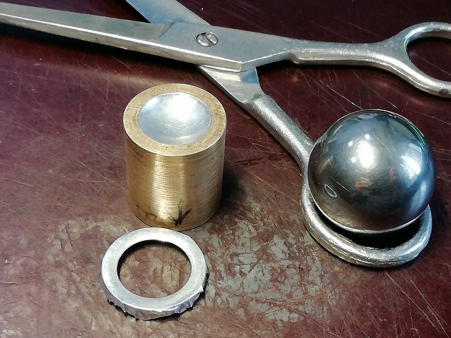

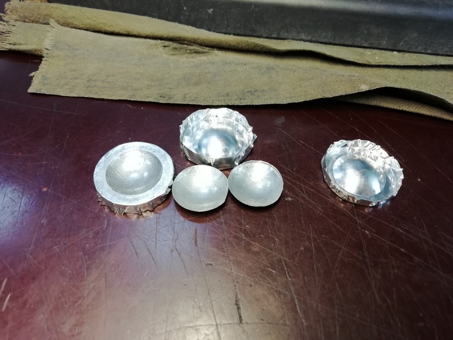

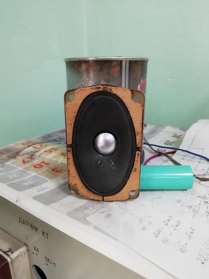

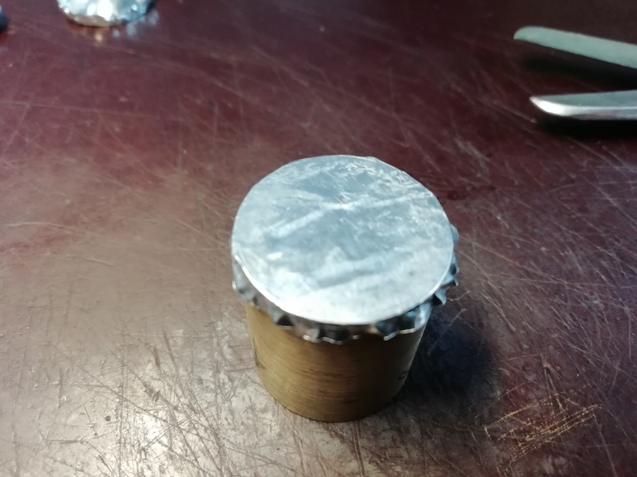

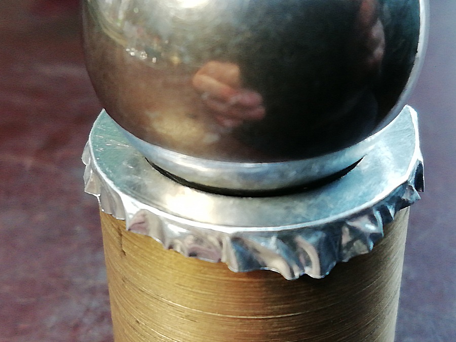

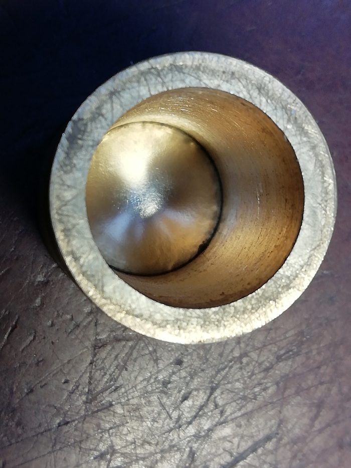

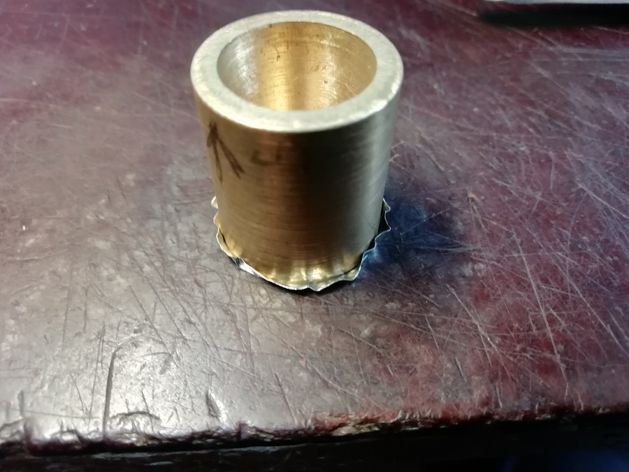

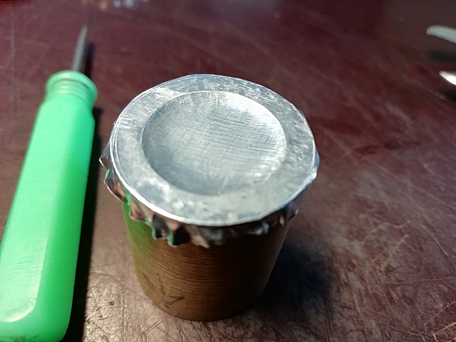

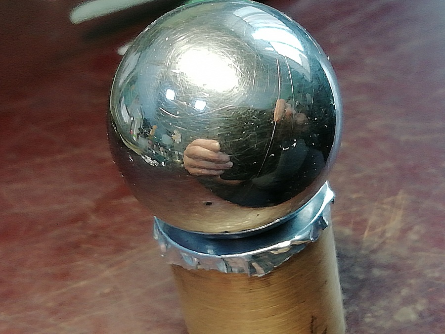

К двум, ранее выкатанным колпакам вытянул ещё четыре
IMG_20251007_131040.jpg IMG_20251007_131103.jpg IMG_20251007_131118.jpg IMG_20251007_131148.jpg IMG_20251007_131836.jpg
Шариком большего диаметра раскатал фольгу по кромке и колпак(и) был отделён(ы)
Так как оправка имеет к низу расширение, то легкое надавливание на колпак торцом отвёрточки, низвергает его на стол.
Колпаки готовы. Зазоры устоялись

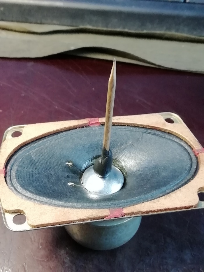

Клей БФ-2 разведён до нужной тягучести и тонким слоем на дне.
Берём первые попавшиеся ВЧ и колпак прилипший к зубочистке с сырой резиной на кончике и примеряем их друг к другу
Запоминаем положение и край колпака, прямо чуточку окунаем в раствор клея. Клей гарантировано расположен по окружности колпака как с внутренней так и с наружной сторон. Колпак опускаем в нужном положении на каркас катушки и потом приподняв смотрим как расположился клей по торцу каркаса. Если он везде - опускаем колпак обратно на каркас и чуть прижав колпак кончиком пальца покачивая зубочистку отделяем её от колпака. Чуть поглаживая макушку этого самого колпака ещё раз "фиксируем" его на каркасе
Повторяем со всеми остальными головками. Встречаются упрямые. Их колпаки фиксируем по месту достаточно лёгкой оправкой из латуни
Примерно в течение минут сорока проверяем плотность посадки колпаков на каркас. Головки желательно держать мордой вниз. БФ-2 становится вязким довольно быстро и любое провисание колпака легко устраняется придавливанием его к каркасу обычным поглаживанием по макушке. Пару раз, "Чпок... И готово!"(с)

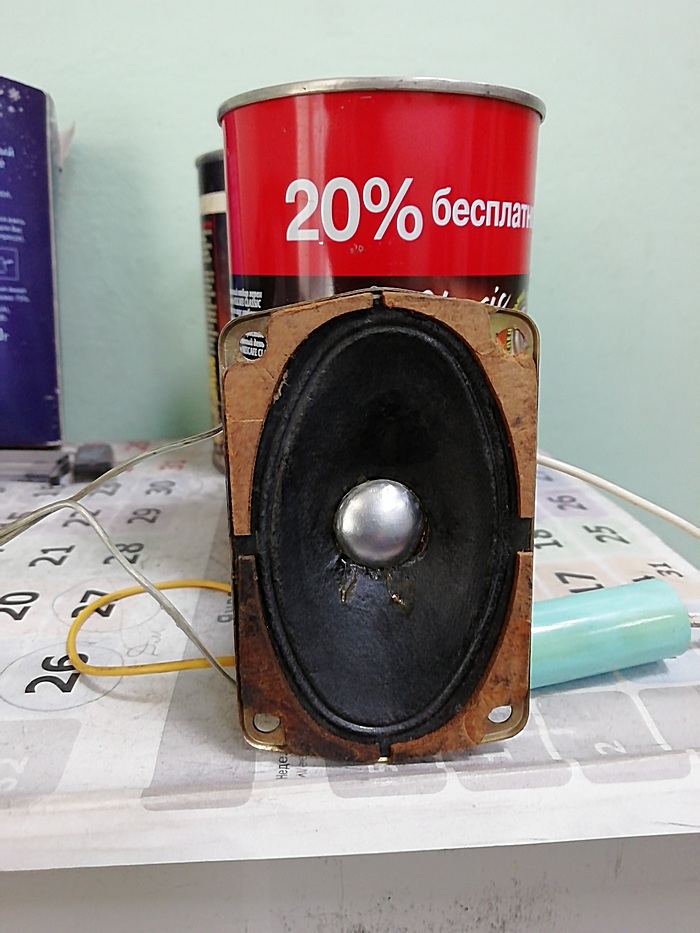

Все шесть головок

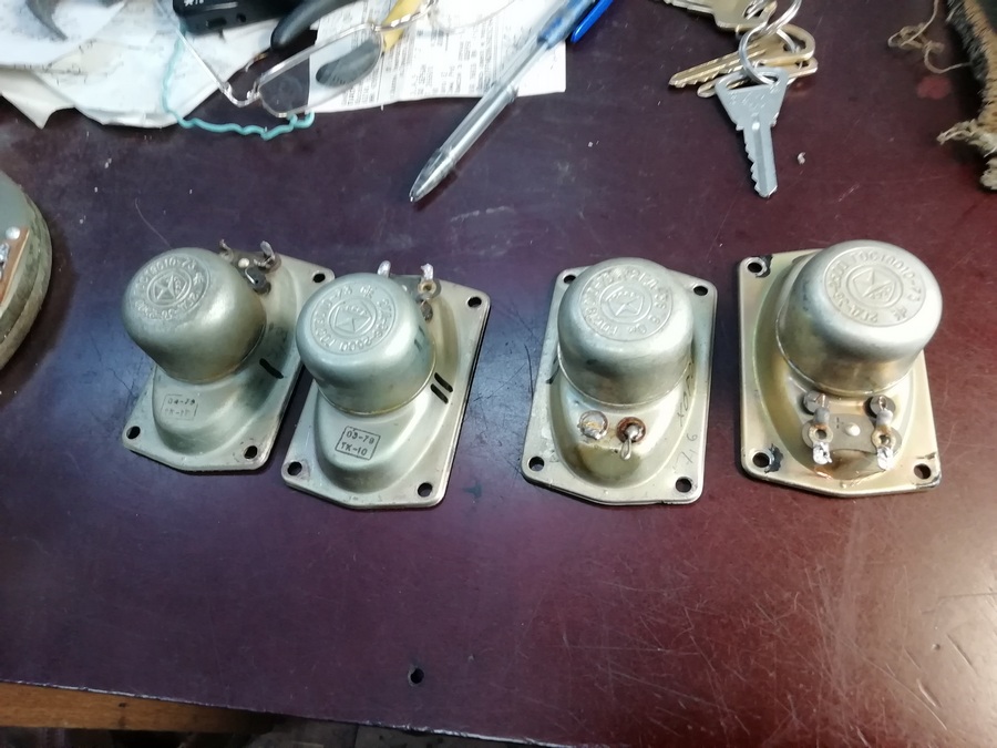

Отобранная пара уже дома. Вторую пару с чуть более раскосыми глазами, но одинаково звучащую унесу сегодня. Третья пара останется на работе. Для ностальгии.
Всё таки есть смысл в такой доработке.
Не сказать, что прям произошло чудо, но динамики начинают звучать поинтересней. И переделанные предпочтительней чем обычные. Лично для меня и конечно товарища, который прислал динамики на доработку.

Сегодня, до обеда, успел подобрать достаточно близко в пару к этой
На 1000 Герц у которой: R=7.15 Ohm, L=128 uH, Q=0.113. Re не измерял
Вот эту
У которой отклеил старый колпак, установил проставку, пропитал гофр вода/спирт, пропитал диффузор настойкой прополиса, изготовил алюминиевый колпак и приклеил его.
По финалу головка имеет на 1000 Герц: R=7.26 Ohm, L=151 uH, Q=0.13. Re так же не измерял.
Работают обе через К73-11 соответственно 4,447 мФ / 4,395 мФ. С частотой раздела 5046 / 5032 Герц.
Пара хорошая. Звучная, сыпучая, бархатистая и красивая.
Шустрил на остатках для себя, но заказчику напишу об этой паре.

На 2ГД-36 тоже ставил фольговые колпачки, прямо на чуть удлиненный, на пару миллиметров, каркас ЗК.
Но выпуклостью внутрь, а край фольги облегал каркас снаружи.
Так и клеить колпачки удобнее, и меньше вероятность их сминания.

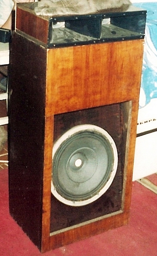

Верно пишете, изначально совершенно глупое решение, под соусом повышения КПД.Поместить обычную пищалку прямого излучения в дурацкий направляющий конус, не имея понятия, к чему приводит эта бредня.
Равно, как динамики с добротностью 0,7 поместить в фазоинверторное оформление с важным видом.
К счастью автора, в те годы в колоночных делах начинающие любители не понимали ни ухом ни рылом. И ни единого писка против этой конструкции не прозвучало, напротив. носятся с ней до сих пор, спорят, доказывают.
