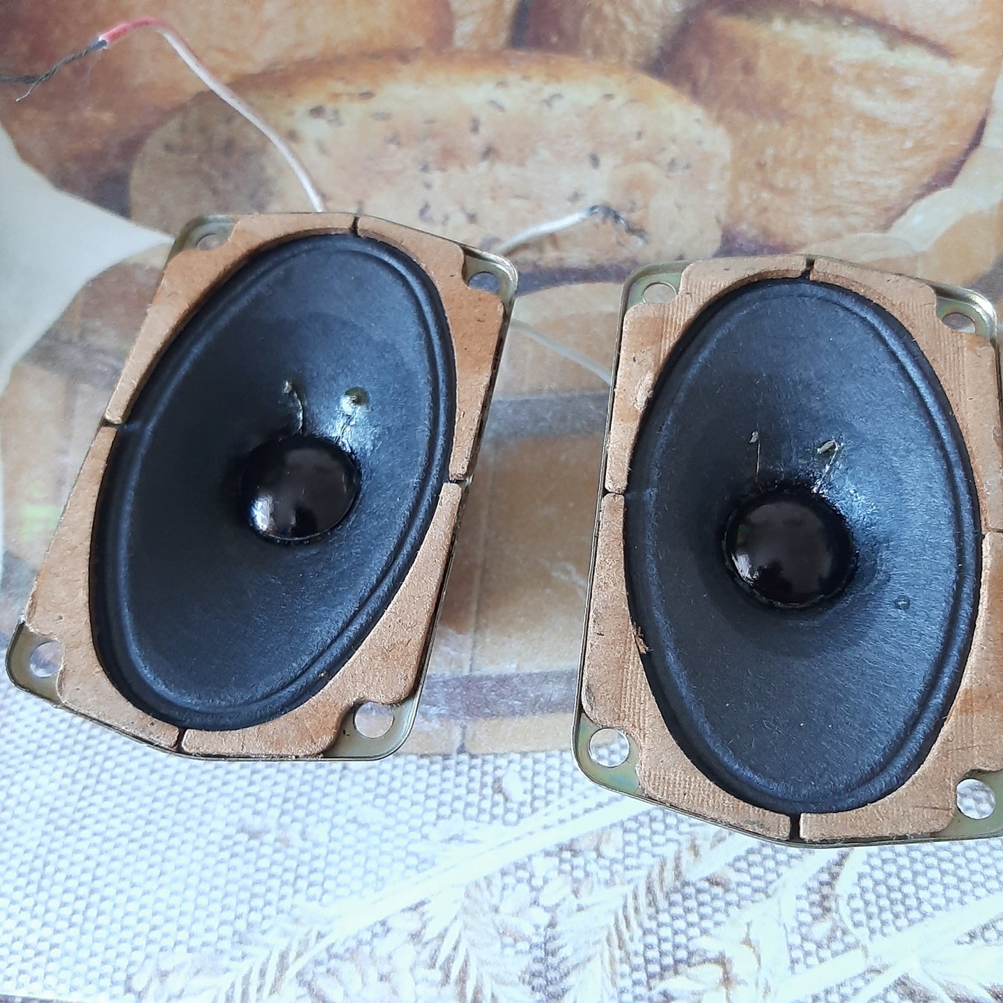

2ГД-36 (3ГДВ-1, 4ГД-56, 6ГДВ-2)

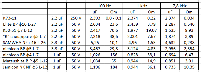

Померил немного неполярных электролитов в сравнении с К73-11, все конденсаторы БУ паяные. На частоте 7,8 кГц лишь немногим больше (10-20%) чем на 100 кГц

Я вот думаю,... Если разрезать подвес 2ГД-36 и иже по длинным сторонам.
Через разрезы (не важно как расширенный) немного глазной ваты или той, что в пузырьках с таблетками (мелкая, мягкая, однородная).
Вся эта вата, как бы помягче - ерунда, да и диффузора касаться не должна.
Она не понизит резонанс по частоте, не уберёт его.
Операция на пациенте со сверлением дырок это гарантирует. НО. Похоже, не повлияет от 5 кГц и выше. Тут или прополис, или колпачок.

Ничего это не даст - убедился. Возвращаться-извращаться не хочу. Слишком мал там объём под диффузором.
Я пока размышляю. Вскрывать, совсем нет желания. Стоили бы эти пищалки рублей 6...8, в смысле тысяч, тогда был бы смысл побороться.
С другой стороны хорошо что они дёшевы - можно экспериментировать.
Накопленный опыт перенести на более дорогие.

Это очень важный момент - обязательная ЦШ, а в 2гд-36 её некуда всунуть! поэтому только оклейка корзины, без касания диффа. Уйдут резонансы колпака, останется единственный от конуса, он низкий и не мешает сшивке, хоть от 3кГц стыкуй 2-м порядком (но лучше от пяти).
Почему это некуда, если есть варианты этого динамика с ЦШ от завода?
А подвес можно понадрезать вдоль, и тонкие разрезы заделать ПИБ-ом.

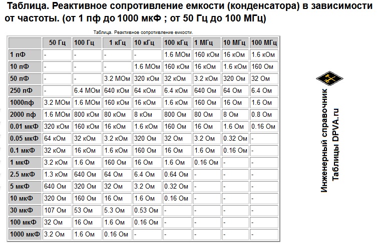

Померил немного
На этой волне, только что измерил пару теславских неполярных электролитов. Аксиальных.
1,5 мФ / = 50v / ~ 35v. 10000 / 100 Герц
C=2,560 uF, R=6.0 Ohm / 2.972 uF, R=58 Ohm.
C=2.284 uF, R=6.1 Ohm / 2.597 uF, R=56 Ohm.

Тебя не смутило, что при изменении частоты в 10 раз у тебя и сопротивление (импеданс) изменилось в 10 раз?

LIMP легко и быстро показывает импеданс во всём диапазоне звуковых частот. Картинки с примерами я не раз приводил.

Измеренные измерителем иммитанаса "Е7-15".
Почему не возникли вопросы по таблице из # 211 сообщения?

Это конденсатор МБГО 30 мкФ. Смотрим на 100 Гц = 53,45 Ом. В чужой табличке которую я нашел в интернете 53 Ом. Близко? Но LIMP показывает сразу и во всем диапазоне. А заодно и активное сопротивление показывает.
Ну и толку корпеть над таблицами?

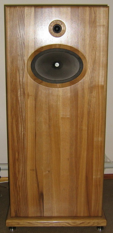

Вот вы тут советы раздаёте, а у самого-то - овальный ГД большой осью горизонтально расположен....
Чем это так плохо? Центры динамиков, особенно СЧ+ВЧ расположены максимально близко, это уменьшает "американские горки". Излишек угла излучения по горизонтали скорее плохо, чем хорошо, если АС направлены по классике и по уму на слушателя. Отражения от стен мешают и размывают звуковой образ.
Минус только больше отражений от пола (потолок далеко), но это легко устраняется ковриком.
СуперГуру Шалин делал вот так и не переживал.
Если слушать АС в ближнем поле то по фигу как сориентирован овал. Лишь бы он был направлен в уши по акустической оси.
