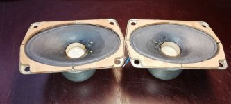

Нашли мне ещё пару 6ГДВ-2 1993 года выпуска. Раздербанили автоакустику. Я её сам же и отдал на реализацию товарищу. Никому оказалась не нужна вот и пустили под нож. Пищалки забрал я, а 4ГД-53 пойдут на СЧ в вегавскую акустику 25АС-109. Товарищ уже давненько на неё поглядывает.
Динамики, как сказала бы бабулька моей жены: "хожалые". На поглаживание диффузоров отклик одинаковый. На батарейку тоже. На измеритель иммитанса при 1000 Герцах - чуть слышная разница. Что он показал:
№1 R=7.32 Ohm, L=198 uH, Q=0.170. Re=7.0 Ohm.
№2 R=7.02 Ohm, L=139 uH, Q=0.124. Re=6.8 Ohm.

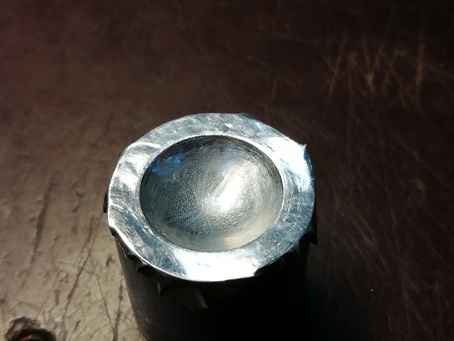

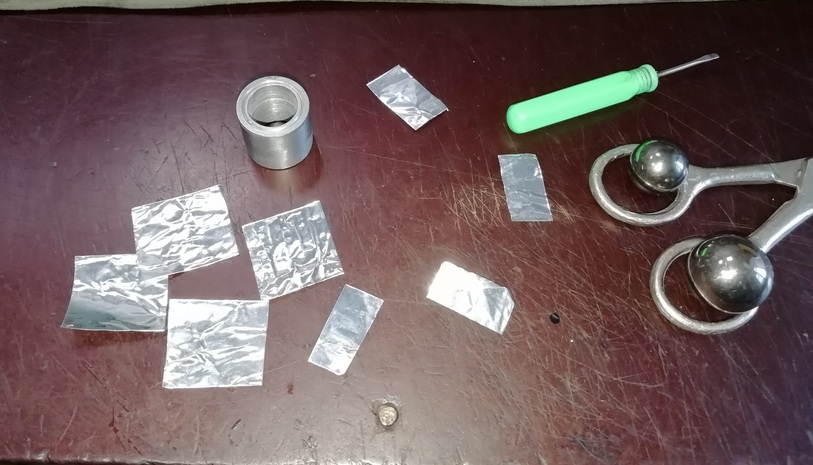

Я использую в данном случае фольгу толщиной 0,045 мм. Эта мягкая. Мне её дали электрики - кабельщики. От "сметаны" фольга думаю, что пойдёт.
Геометрия произвольная. Отверстие в котором формируется колпак имеет диаметр 15,0 мм. Ровно столько же имеет в диаметре керн данных головок. Поэтому каркас по внутренним чуть больше чем 15,0 мм.
Высота произвольная, хотя думаю чем колпак будет выше - тем лучше. Фольга "закатывается вовнутрь отверстия последовательно и с очень аккуратными нажимами.

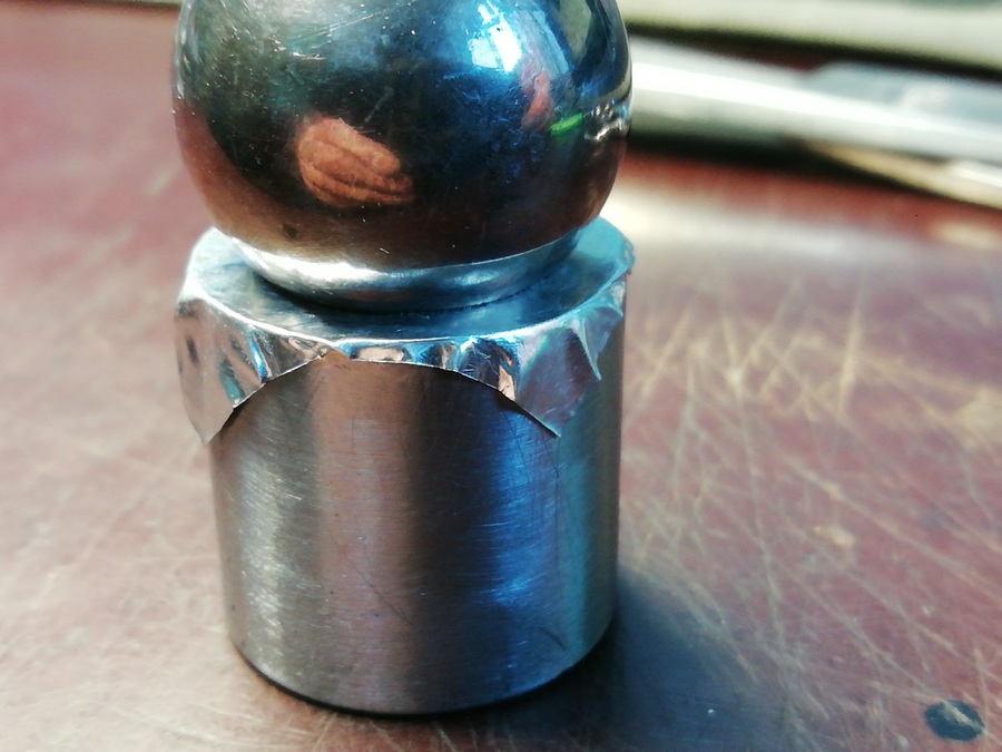

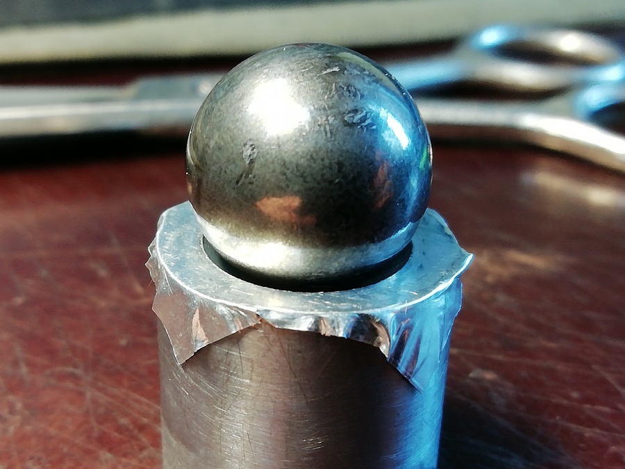

Сначала торцом рукоятки отвертки с постоянным контролем шариком ( в моём случае) 22,3 мм, догоняя фольгу до полного прилегания к ней шарика.
Затем так же торцом отвёртки "тянем" центр ориентируясь на шарик диаметром 17,5 мм. Можно и меньшим. Но тут уже нужно чувствовать грань или может получиться так
Как видите, получились разрывы и такой колпак не годен. Всё зря. Думаю, что вполне хватит и одного шарика диаметром от 19,0 до 22,5 мм. Главное - жёсткое соединение каркас/колпак и хоть какая-то полусфера.
Я могу вытянуть и более остроконечный при терпении и достатке времени. Но это уже прям очень близко к разрыву фольги будет. Поэтому я ограничился тем, что есть.
