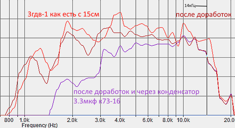

Добрался я и до 3гдв-1(2гд-36). Динамик в чистом виде никуда не годится, даже в телевизор. Искажения и звон.
Я его доработал, по той же технологии, что и 3гд-31 - оклейка флисом колпака (несколько кусочков, грубо, без фанатизма.
Потом посадка всего на резиновый клей, центровка по тону 250гц без отклейки пятачка, промазка клеем подвеса (в сумме 5 слоёв, включая те, на которые приклеена подвижка). Картинки прилагаются, сглаживание 1/9, вертикальный шаг 5дб.
Вывод мой таков: после доработки всё становится лучше, кроме отдачи, она падает на 4-5дб. КНИ на частоте 3кГц для доработанной головки 1,5% на пределе мощности и 0,25% при напряжении 0,5в.
Подключать можно 2-м порядком по Бесселю или Линквицу, примерно с 3500 до 6000гц. ВЧ до 14кГц - мне хватает (порог слуха около 15).
Если планируете в 3-х полоску, то можно не оклеивать, а просто промазать резиновым клеем подвес на 2-3 жирных слоя, АЧХ от 4х и выше разгладится. Такой вариант я тоже пробовал, но не стал сохранять график. Отдача в случае простой промазки не снижается, как и КНИ (2% и больше).

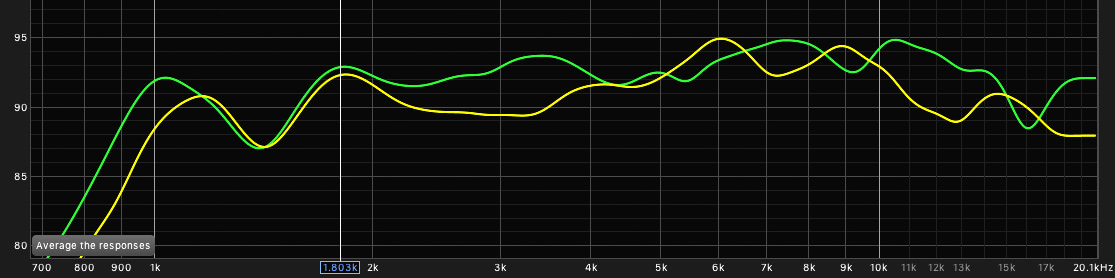

Тоже немного заморочился с парой 2ГД-36:
По кривулькам видно, что немножко "криворучко" ;=))
Без катух/кондёров, сантиметров 50 по оси, без фейс-панели (ежели не считать мацюпусенькую картонку)
Зелёный график просто замечательный. Глушили ватой?
Если планируете в 3-х полоску, то можно не оклеивать, а просто промазать резиновым клеем подвес на 2-3 жирных слоя, АЧХ от 4х и выше разгладится. Такой вариант я тоже пробовал, но не стал сохранять график. Отдача в случае простой промазки не снижается, как и КНИ (2% и больше).Посмотреть вложение 78685Посмотреть вложение 78686Посмотреть вложение 78688
Добрый результат,работа Мастера.

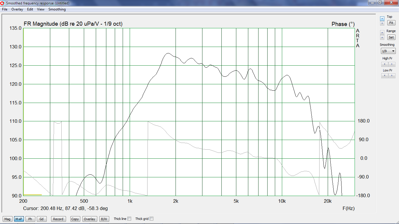

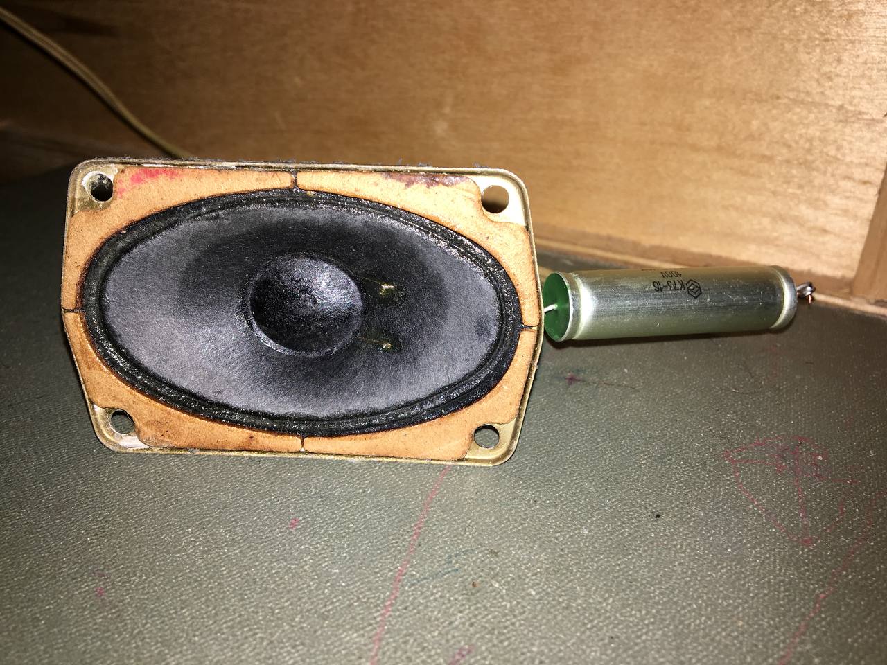

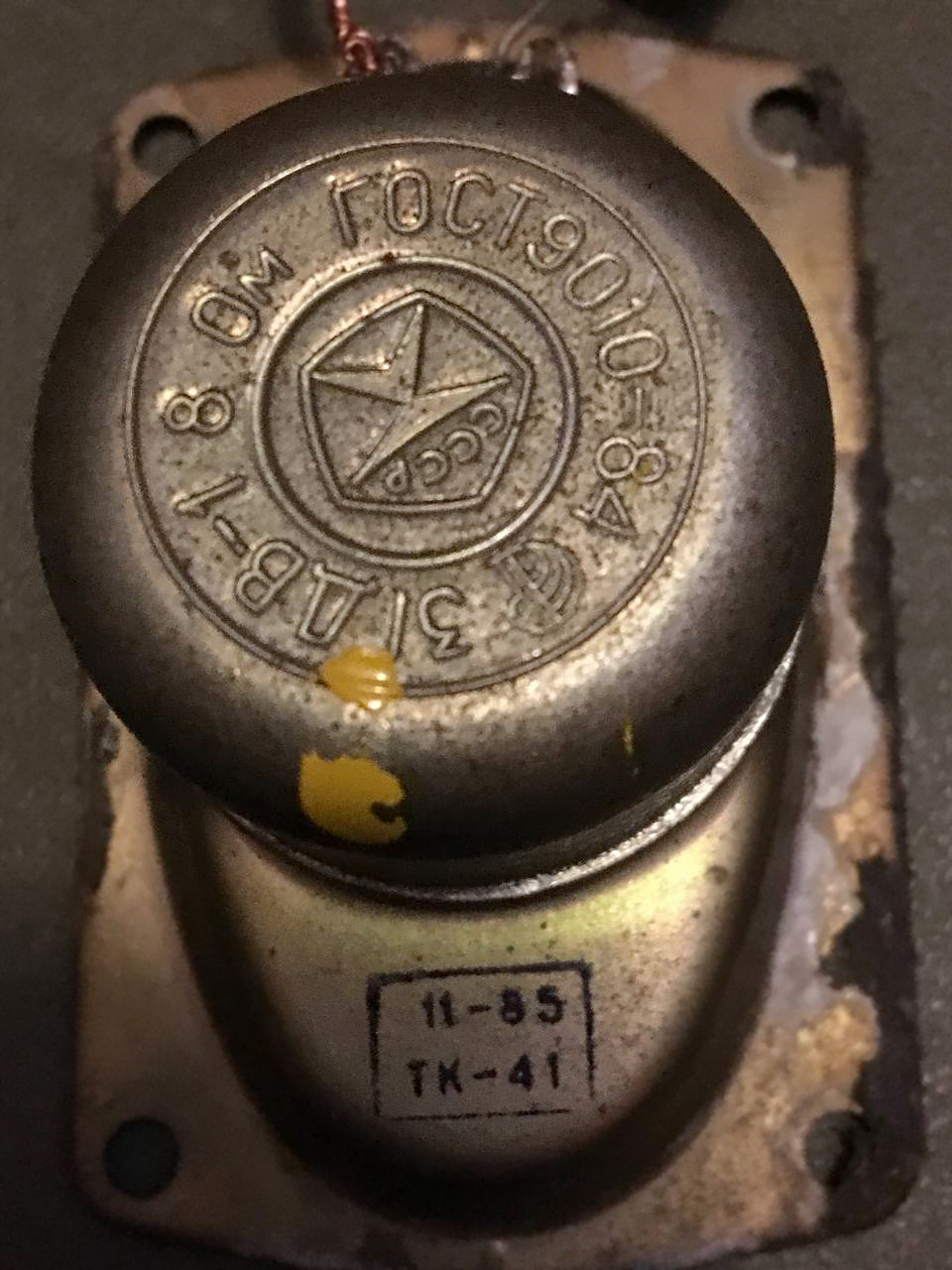

Чисто для истории оставлю это тут:
3ГДВ-1-8(2ГД-36), последовательно головке конденсатор 10мкФ К73-16, дистанция 1м, скорее всего без оформления, одна клетка по вертикали 5дБ:

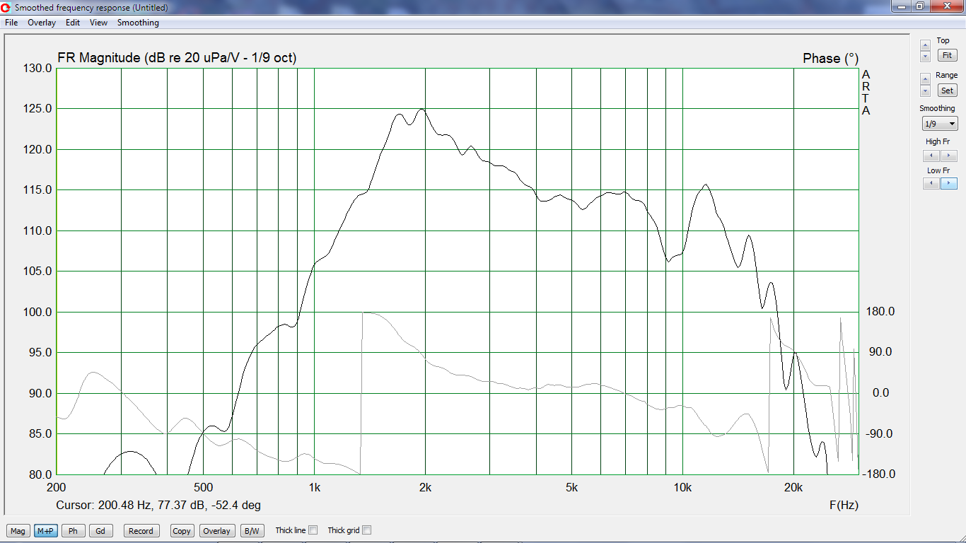

Брат близнец на ферритовом магните 6ГДВ-2(4ГД-56), условия те же что и выше:

Мелочь типа 2ГД-36 лучше измерять с 20 см.
