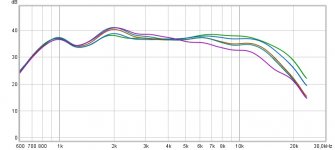

Ну, пищалка, ну, лента, стоит ли начинать с того писать кипятком?
Вот 3гдв-1 под теми же углами 0,15,30,45,60 град
Микрофон не калиброван, возможно заваливает на 20кГц. Меня это мало волнует, я занимаюсь только сведением динамиков.IMG_20220119_230059.jpg

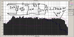

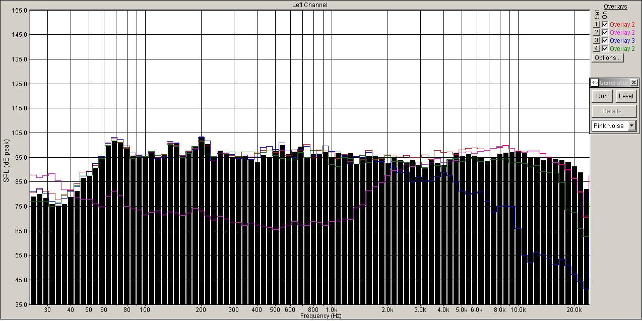

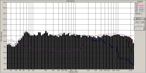

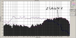

Рязанский ширик 2ГДШ 16 тянет хоть с килогерца и до верхнего края шкалы измерилки
Вот двухполоска для дяди Vas , в двух ипостасях с пищалкой Sica и с нашим шириком из Рязани.
2ГДШ-16 вместо Sica 25.jpgДвухполоска  на Перлесс-  2ГДШ16.jpgДвухполоска Пеелесс  830657- 2ГДШ-16.jpgдвухполоска Пеерлесс-Сика   от 19сент 2021.jpg

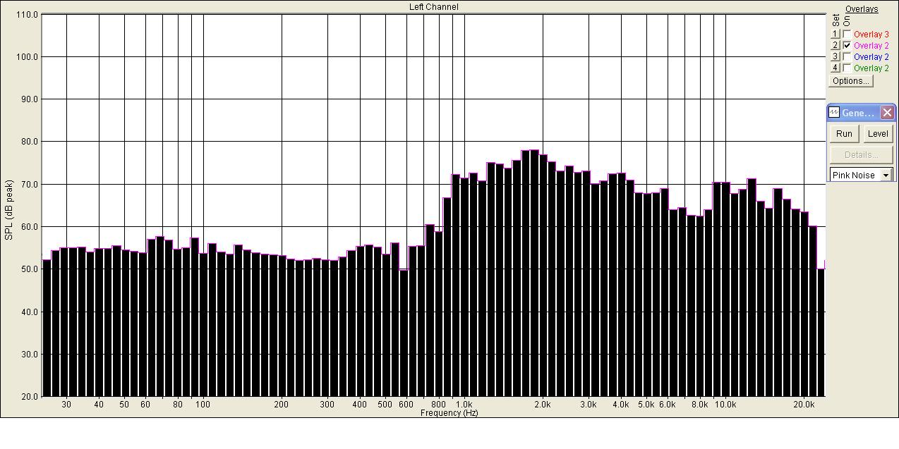

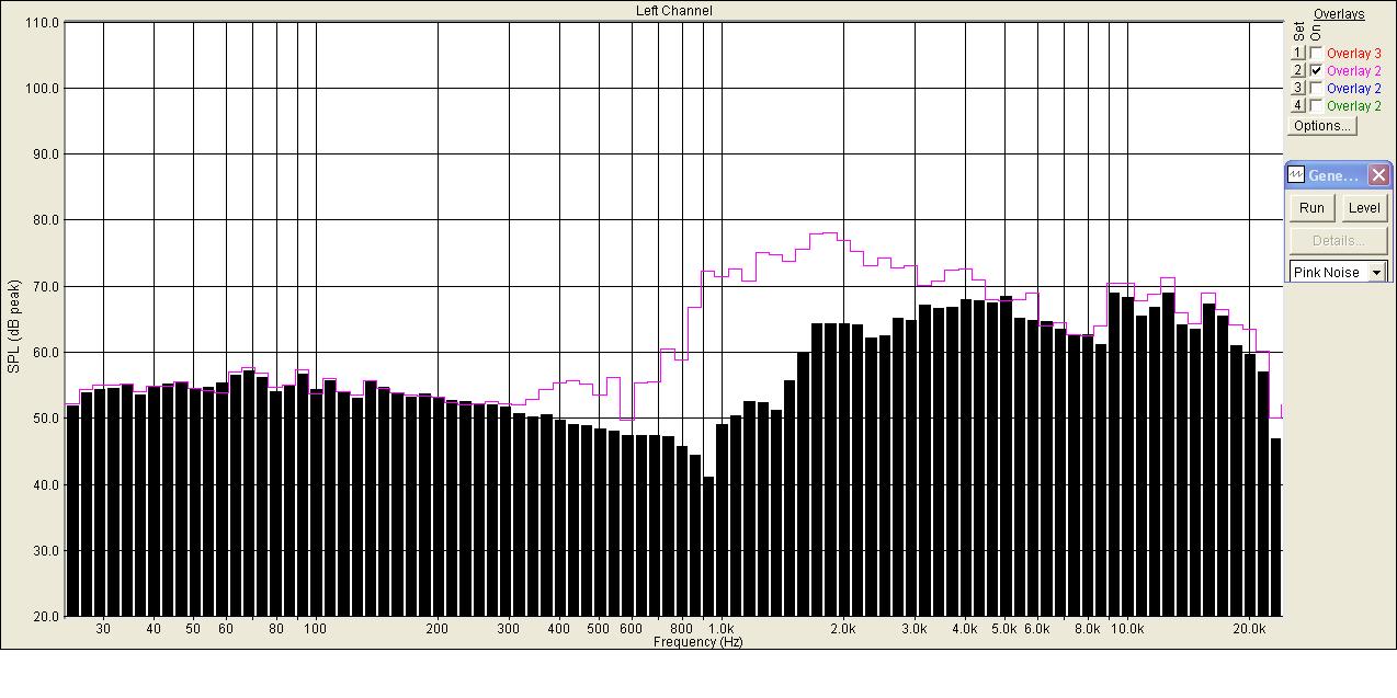

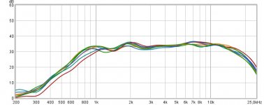

Слабо, ваши мусорные 3гдв1 мешками на вес продаются, рупъ за мешок, а Viaware денег немалых стоит, и это не импорт, а что ни на есть россейская продукция. А то, что у вас динамики относительно ровные (в районе 6...10кГц далеко не 1,5 дБ разброс)- это скорее везение, чем статистика, тем более не известно из какого количества были подобраны эти 8 шт.
Мои замеры кучи 2ГД-36 и их ферритового клона оказались не такими радужно-одинаковыми. Да и сама ачх не похожа на благостную картину выше , выброс на нижнем крае, падающая отдача к десятке килогерц, выше десятки рухающая в пропасть. Откуда такое бегущее до 20 кил чудо- не знаю. Разве что микрофон красиво врет своему владельцу, отрабатывает питание.

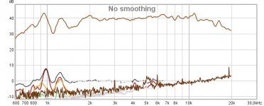

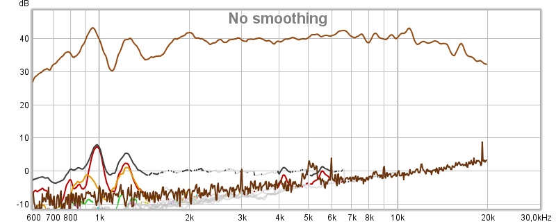

АЧХ и гармоники апгрейдированного варианта 3ГДВ-1 в составе напольной трёхполоски.
Выделил только зону работы ВЧ звена.
Микрофон не калиброванный, предположительно имеет завал выше 15 кГц.
Пылезащитный колпачёк в этом варианте из оксидированного алюминия, он вклеен прямо на каркас ЗК, выпуклостью внутрь. Каркас ЗК с отверстиями. Рама изнутри оклеена звукопоглотителем.

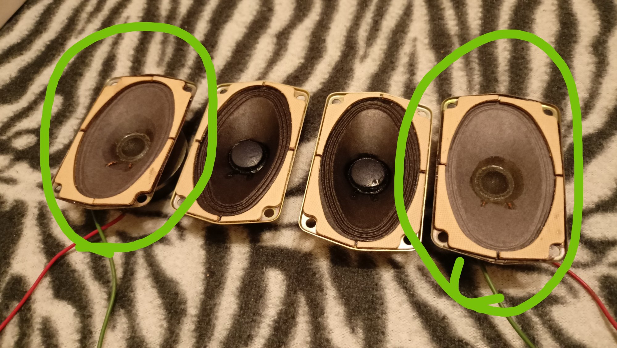

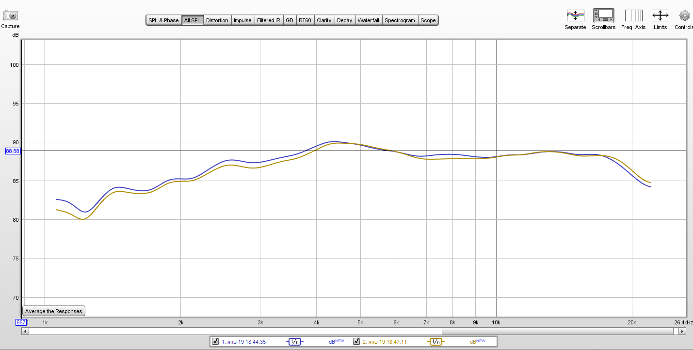

Замеры пары 6гдв-5да.
Динамики вариация на ту же тему 2гд-36/6гдв-2.
Может кому будет интересно.
Заводская АЧХ.
Замеры делал с 10 см в таких вот щитках.
Сами динамики рядом с 2гдш-16 для сравнения. Пылезащитный колпачок по виду - пропитанная ткань.

Какой из них на фото номер 1 и номер 2 в измерениях?
Колпачок сетчатый, продуваемый?
RMX116
4 Мар 2023
208
89
Казань
А это имеет значение?
Они примерно одинаковые.
Для себя подписывал карандашом. Но на фото не видно.
Колпачок сетчатый. Через него керн видно как блестит. Скорее всего продуваемый.

Имеет, они различаются внешне. Особенно по возможностям работы на ВЧ.
Значит, не работает как дополнительный ВЧ излучатель.

А что именно у этих двух динамиков отличается, что может повлиять на возможность работы на ВЧ? Я по фото не вижу отличий.
28,303
13,620
А что непонятного? Бумажный жесткий пыльник сам работает купольной пищалкой в районе 12-15 кгц, помогая диффузору. А марля от насекомых , продувайка, давления не особо создает .
RMX116
4 Мар 2023
208
89
Казань
На фото выше обведены зелёным два динамика 6гдв-5да. С них снимал АЧХ приведенные выше.
У них у обоих пыльник тканевый. Какая может быть между ними разница?)
Бумажный пыльник у 2гдш-16. Их графиков ачх в этой теме не выкладывал.
7,352
3,803
167
У 2ГДШ-16 хорошо известная АЧХ. Бумажный куполок на катушке хорошая добавка излучения на ВЧ.
Кроме того, при сравнении хорошо видно, сколько пропиток на диффузорах 2ГДШ-16, и насколько их мало у 6ГДВ-5Д.
На левом раза в два больше по площади пятно жесткой пропитки центра.
RMX116
4 Мар 2023
208
89
Казань
2гдш-16 в этой теме на самом деле вообще непричем. Просто у меня нет отдельно фото 6гдв-5, поэтому и выложил совместное. Вырезать и кромсать джепэги было лень.
По поводу пропитки. Эти 6гдв 2006 года выпуска. Возможно пропитка уже испарилась с тех пор. 2гдш - свежак 2022 г.в.
Левый - номер 1 на графике. Зелёная линия.
