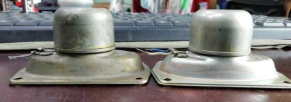

Снимаю шляпу.... Отклеил бумажные колпачки, а тамммм! Кстати сухая, не по всему зазору и не магнитится.
Снял бумажные колпачки, хочу алюминиевые на каркас. Не дают мне покоя пищалки: https://ldsound.club/threads/vch-di...akustiki-diatone-ds-25b-25bmkii-ss-1000.2402/
Правда там титановый и на самом краю бумажного каркаса. Так вот хочу откатать алюминиевые "ссссоссскииииссс"! Пока не знаю как получатся. Но попытка будет точно. Это факт!
Ставил на верхний край ЗК 2ГД-36, выпуклостью внутрь, уплощенные колпачки из обрезков куполов СЧ головок "Электроники-060".
Полет нормальный. Оно и понятно - и материал козырный, и размеры куполка даже не 20 мм.
Откатал! Без подробностей - Установлены по краям верхней плоскости стенда. Правая
Левая
Через К73-11 общей ёмкостью в ~2,5 uF. Ну в 100/500 раз лучше по верхам чем с бумажным. Выявился косячокс... Если бы каркас выступал хоть чуть-чуть выше. На той неделе буду переделывать. У колпаков имеются воротники и загибы на них по внешнему краю, что даёт прирост диаметров от требуемого в 15,0 мм по каркасу ВЧ.
Буду готовить новые колпаки. Уже без воротников. Следующая неделя покажет, что и как.
Одна из головок откликается на прикосновение-поглаживание, шелковистым и нежным шепотком. Соответственно её звучание под сигналом более мягкое и естественное в отличие от другой головки. У которой отклик на прикосновение более гулкий. С расстояния вроде одинаково, а когда раскинешь ушами - то вторая более груба. Чуть больше середины. Где-то записаны показания иммитанса.
Думаю, что нужно искать пары к этим двум. Более гулкие под пропитку прополисом до изгнания "беса" и чё-то с утра подумалось, а не наделать ли отверстий по подвесу? Уж очень подвижки неподвижны в плане их хода.
Ну и конечно нужно изготовить два комплекта колпаков.

Нашёл пару 2ГД-36. Гост 1978 года. Тоже со знаком качества выштамповкой на торце МС. Измеритель иммитанса на 1000 / 100 Герц:
12. 1980 R=8.26 Ohm, L=251 uH, Q=0.191 Re=7.6 Ohm.
01. 1981 R=8.49 Ohm, L=400 uH, Q=0.295 Re=7.2 Ohm. Этот динамик даёт более громкий отклик на слабый измерительный сигнал измерителя. Подвес более мягкий.
Им тоже надо подыскивать пары. Т.е. Как для 6ГДВ-2, так и для 2ГД-36 нужно ещё по ведру динамиков.

Проливка нитролаком центральной части диффузора у этих двух 2ГД-36 совсем разной площади.
Естественно, не пара по звуку.
Всегда считал, что это расползшийся клей на котором сидит колпачок, а не какая-то пропитка! Интересно, есть ли подобные "пятна" у 2ГД-36 с тканевыми колпаками нашлёпками на каркасах катушек? Припоминаю их цвет - темно-красный или красно-коричневый. Не видел следов пропитки на диффузорах с поролоновым колпачком.
У всех есть. В некоторых пропиткой залит весь диффузор с подвесом. Они темные, и прямо отблескивают лаком.
