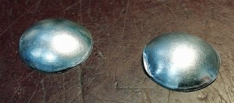

ВчЁра забрал всё, что мне выточил токарь. А именно оправку для выкатывания колпаков для 2ГД-36 и иже с ними.
А так же оправки для намотки катушек для пищалок и изготовления излучателей от Диатон: https://ldsound.club/threads/vch-go...ms-jvc-diatone-yamaha.1952/page-3#post-271391 Последний пост. Там отпишусь при начале работ.
Оправка для вытягивания алюминиевых колпачков соответствует размерам в эскизе #174. Сделана из латуни
Хотел сделать максимально жёсткие колпачки из обкладки электролита толщиной в 0,11 мм
Но она моментально порвалась! Другая обкладка, которая тоньше и мягче даже не искалась. Сделал колпачки всё из той же алюминиевой фольги толщиной 0,04 мм.
Сделал сразу две заготовки. Колпак первой просто выдул из оправки в направлении расширения конуса и пожалел об этом. Колпачок деформировался. На фото справа
Левый уже добывался иным способом. Сначала подушечкой пальца чуть утапливался и по отбортовке кончиком зубочистки чуток прикатывался. Показано стрелками.
Достаточно в трёх точках (любых) прикатать отбортовку к стенке оправки, как колпачок тут же начинает плавно скользить вниз.
Оба колпачка были приклеены на выступающие каркасы катушек
Ранее с бумажными колпачками:

При поглаживании и постукивании пальцем по диффузорам и колпачкам отклик одинаковый. У пищалки 1981 года под "иммитансом", всё также чуть громче излучение на 1000 Герц. На реальном сигнале после К73-11 х 4,7 мФ звучат абсолютно одинаково по громкости и диапазону. На слух конечно же.
При оказии с такими динамиками буду рекомендовать данную опцию. Эти, которые с колпачками с внешней стороны каркаса (2ГД-36) звучат на мой вкус мягче и приятней чем те у которых колпачок вклеен внутри (6ГДВ-2).
