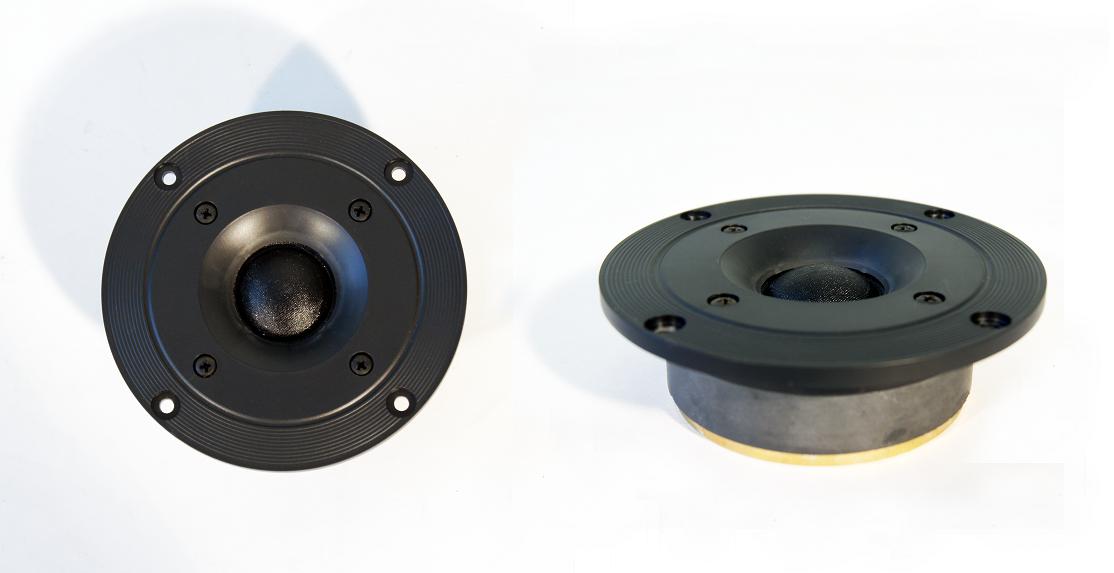

2ГДШ-16-8
к чему сарказм дядя
Валялись такие на нашем радиорынке . Покупателей не нашлось. Не тратьте деньги на мусор
Мой сарказм в паре с вашим оптимизмом создает здоровый баланс.
ну так у них и цена 1500 за шт,,,спору нет не Harman Kardon
Если бриллиантовое колье продают за сто долларов. значит, оно не стоит и десяти центов.
Низкая цена означает, что вам придется купить не менее пяти штук, выбрать пару .
Купол там кирзовый, детальность никакая.
А поискать отзывы в интернете трудно?

я ж не утверждаю что это крутые вч динамики!пишу же что шляпа за 1500! я и запитывать буду не дорогой магнитолой,цель то простая,запаралелить 16 ом динамики что б было ну хотяб 8,,,и да,, проще новые купить какие пионеры за 3т.р. и дело с концом.так вот,решил заморочится,,, больше наверное от безделья,,,

...а ещё,,,фото Ваше рядом с колонкой,,,акустической,,,дай думаю посмотрю,,,ан нет,,,мол прав не хватает...посмотрю в смысле на колонку)
А нет смысла добиваться 8 или 4 Ом.
Возможная проблема 16 Ом - это то что они звучат несколько тише, чем точно такие же, но 8 Ом.
Так что можете смело пробовать.
Надо только изменить фильтр для этого динамика.
Если фильтр из единственного конденсатора, включенного последовательно, то для динамика 16 Ом его ёмкость надо уменьшить вдвое относительно динамика 8 Ом.
Громкость пищалки можно подогнать увеличением-уменьшением резистора последовательно с пищалкой, если вдруг возникнет такая необходимость.

Ещё раз. ЗАЧЕМ добиваться именно 8 Ом, да еще таким диким способом, как запараллеливанием динамиков???
ЕСЛИ отдачи одного динамика на 16 Ом будет достаточно, то зачем 8 Ом. Это фетиш?

ещё раз),я переживаю что магнитола не потянет 16ом динамик,,,,без усилителя,,,так как хотелось бы я так думаю..,,а по чему я стремлюсь именно к 8ом,,,ну меньше уж ещё сложнее,,,4 было б всё ж по нарядней,,,я так думаю,,,как обыватель,,,с другой стороны,,,всё равно у меня нч динамик и как не крути без высоких частот ну наверно не то пальто,,,а за суету бааальшое человеческое спасибо✊,,,столько нервов Вам извёл
Будете смеяться, но 16-омные динамики, оказывается, тоже звучат , как и 8-омные. Представляете ? Ну, может быть чуть тише, но -звучат, собаки! А в магнитоле есть подтяжки всякие, добавить-убавить там....верха. низа, легким движением руки. Вот проблема -то!
дооолго мы к этому шли)спасибо!
Что значит "НЕ ПОТЯНЕТ"? Как вы себе представляете это?
Вы в курсе, что для транзисторного усилителя тем легче нагрузка, чем выше её сопротивление?
Вы задумывались почему пищалки редко бывают 4 Ома (кроме кЕтайских), особенно в дорогой акустике? Обычно 8 Ом, часто 16 Ом, бывает и 25 Ом. И в чём преимущества пищалки 4 Ом, если они вообще есть?

на Ваш вопрос ответить не могу,,,и все мы походу так далеко ушли от темы,,,у меня нч динамик 16ом....и на канал магнитолы я хотел повесить 4ома,или 8,,,путём спаралеливания, нч с вч,,,ТОЛЬКО для этого хотел ПОПРОБОВАТЬ добавиь к нч+вч! ибо думал и надеялся что банально будет гро
мче играть,защёт уменьшения общего сопротивления.
Осталось дружно уговорить автора темы взять и включить свою редкую пищалу. А он брыкается, не верит, он же умнее .
вообще мимо,,,мимо темы,,,будь Вы чутка по внимательнее так смогли б ответить на мой вопрос! ну нет у меня ни какой пищали,,,точнее она есть но я думал её подключить к нч 16 ом лишь для того что бы уменьшить общее сопротивление ибо полагал тем самым добиться ну может чуть более громкого звучания,ведь логично же что ну допустим 4ом динамик будет звучать громче чем 8 ом с одинаковой мощностью к ним подведённой.......а по поводу ""Умника""и будь я умнее (сугубо в этом аспекте) как вы пишите,,,наврятли стал бы регистрироваться ради этого вопроса и битую неделю покорно внимать Ваши идеи.
Трудно помочь человеку, который сопротивляется помощи.
Если у вас действительно НЧ динамик на 16 Ом (в чём я не уверен - они редко всречаются, особенно автомобильные) то всё очень просто - поставьте обычный автомобильный НЧ динамик на 4 Ома. Мощность он будет потреблять больше, чем динамик на 8 Ом, а вот относительно громкости - это еще вопрос. Именно НЧ динамик может попасть малочувствительный и старый советский 4ГД8-Е переорёт его с большим отрывом.
НЕ ЛОГИЧНО. Не выдумывайте отсебятину, громче от этого не станет.
динамик нч,,16ом!!!!!пишу в сотый раз!!!и я не говорил что он автомобильный!!! польская фирма Тесла,,,стоял в акустике домашней,там их было несколько штук.если были бы внимательнее в начале этой дискуссии я скидывал похожие только 8ом,,,а это 16!!! трудно объяснить человеку который не слышат или не хочет услышать!и да проще было пойти купить автоакуситику и я да об этом писал что я хочу заморочится именно с этими динамиками.но нет я пытаюсь неделю просто объяснить что я хотел,но не получилось,ибо нет банального понимания!люди не читая и не вникая в тему начинают давать ошибочные ответы обвиняя в глупости и тд... а цель была просто задать вопрос компетентным людям,вместо того я каждый раз начинаю за ново объяснять что я и как хочу!
Я тоже, очередной раз посоветую... Померяйте сопротивление динамика мультиметром! Мало ли, что на нем написано?!
Кнопок уже на две страницы истыкали по простому вопросу. Если "пищалка" с фильтром (конденсатором) - ставьте. Будет сопротивление меньше? - будет, но только на высоких частотах. Будет играть громче? - будет, но только на высоких частотах. Какие еще измышления, предложения, вводные?
