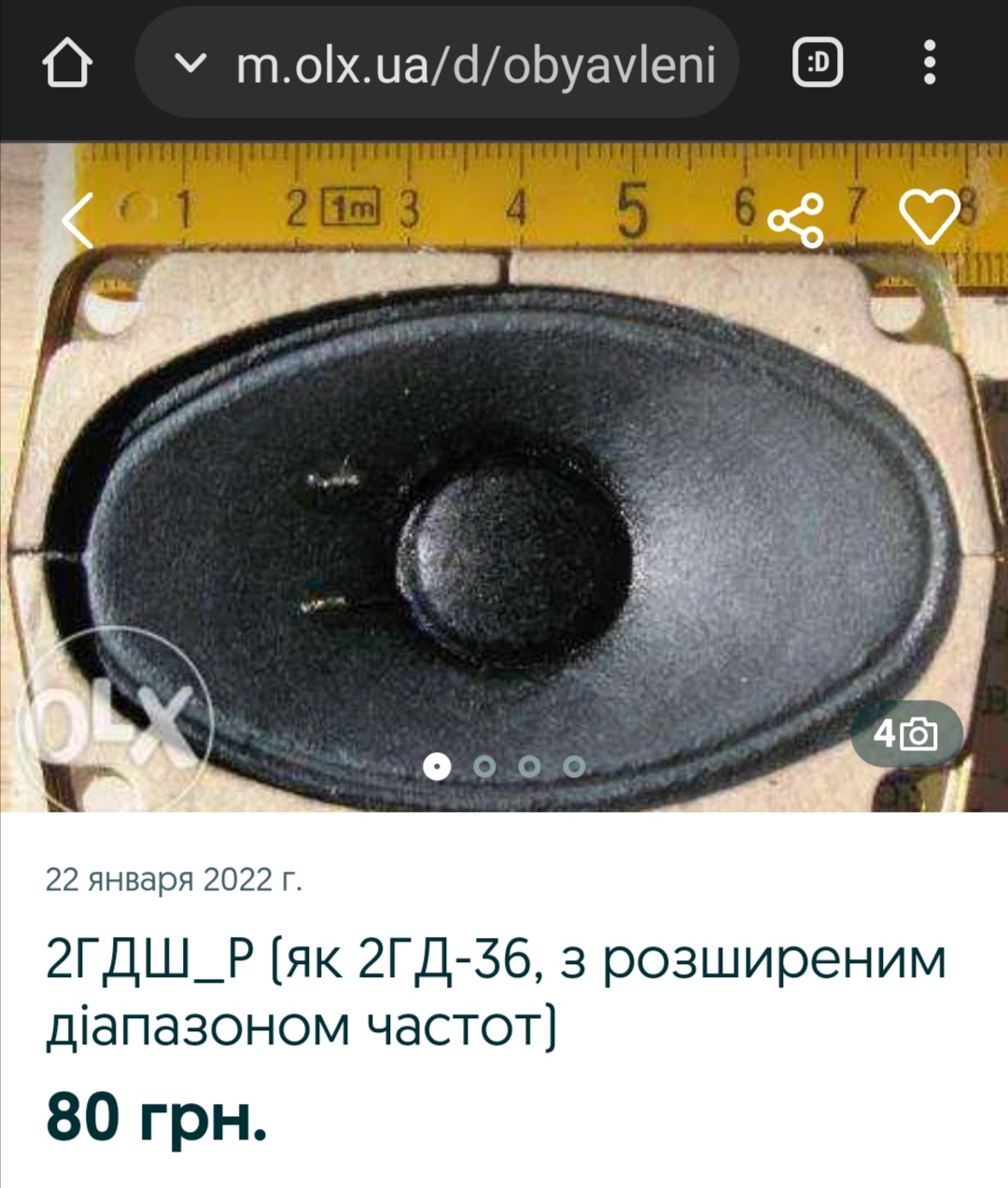

Сергей, это название данного Дина на одном из украинских ресурсов.
Подозреваю, что это что то типа Авито, поэтому человек мог ошибиться, конечно.

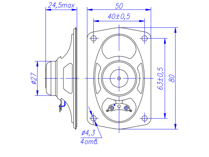

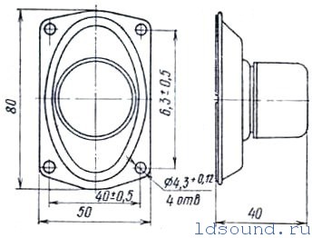

Вот сравнительные габариты 2ГДШ16-8 и 2ГД36
2ГДШ-16
ТЕХНИЧЕСКИЕ ХАРАКТЕРИСТИКИ:
Номинальное электрическое сопротивление8 Ом
Эффективный рабочий диапазон частотот 315 до 12500 Гц
Уровень характеристической чувствительности 88+-3 дБ
Предельная шумовая мощность 2 Вт
Предельная кратковременная мощность 5 Вт
Масса: 42 г
2ГД36
Диапазон воспроизводимых частот: 3150 – 20000 Гц
Неравномерность АЧХ: 14 дБ
Чувствительность: 90 дБ
Коэффициент гармонических искажений в диапазоне 4000-10000 Гц: 3 %
Сопротивление: 8 Ом
Рабочая мощность: 2 Вт
Паспортная мощность: 3 Вт
Долговременная мощность: 3 Вт
Кратковременная мощность: 6 Вт
Частота основного резонанса: 1200 – 2000 Гц
Масса: 110 г

Скорее всего _Р написано дескать Рязанская. Не все такие правильные, пишут полностью название динамика.....
Вполне понимаю, что кому-то лень полистать картинки в объявлении. Может не понимают украинский?-так есть переводчик. Прямым текстом написано, см. вкладки. Там и магнитная система видна и окна в корзине и паспорт со штампом отк.
Это очевидно 2гдш-Р, а не 2гдш-16.

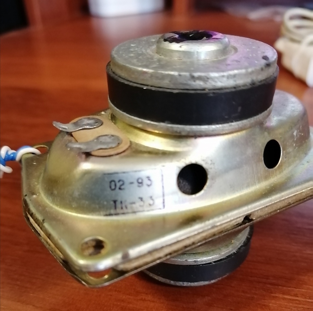

В данном объявлении на фото 6гдв 2-8. Именно он. У меня есть такой. Паспорт напечатанный в мутном "92 году, мог быть напечатан где угодно. В ассортименте завода - изготовителя нет и не было такого динамика, как 2ГДШ - Р.
П. С. Или это не рязанское изделиеsmile_11
П. С. С. Скорее всего какой то кооперативчик, брал готовый динамик и переименовывал. ИМХО
ПС Это не он.
ПС "Это пипец"(С)

Сергей, разве я писал что отверстия делал кооператив? Я написал, что кооператив просто переименовывал готовый продукт. Опять же, предположительно.
Динамик этот, есть ИМЕННО 6ГДВ 2-8.
Посмотрите на сайте фото. Их было несколько модификаций. С разными корзинами и и МС.
С дырками в корзине? - это не он . Так понятно? - На сайте картинки показывают четыре дырки в корзине динамика.
Покажите свой с дырками в корзине и надписью 6гдв-2-8.

Сергей! Признаю свою неправоту. Я не смог найти на своём экземпляре маркировку указывающую на принадлежность динамика к 6ГДВ 2 - 8. Единственная надпись видна на фото ниже...
Но впрочем, происхождение динамика остаётся неизвестным. За отсутствием именно, какой бы то ни было маркировки, проливающей свет на предмет дискуссии.
Продолжаю считать, что так называемый 2ГДШ - Р, не является продуктом РРЗ.
В сети по нему вообще нет информации помимо некого белорусского сайта по продажам.
Признаться, причислил этот динамик к семейству 6ГДВ, в силу его общей визуальной схожести с оригиналом. Приношу извинения.

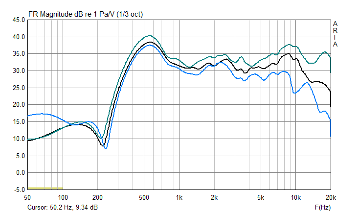

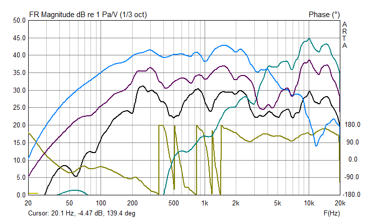

Покажу мои графики 2ГДШ-16-8 в картонном щите 350х350, динамик не в центре, замеры с 10-15см, 0-30-60 град. по малой оси. По большой оси даже при 30 град. значительный спад по ВЧ - приводить не стал.
График вроде бы вполне 'пищалочный', годная штука.

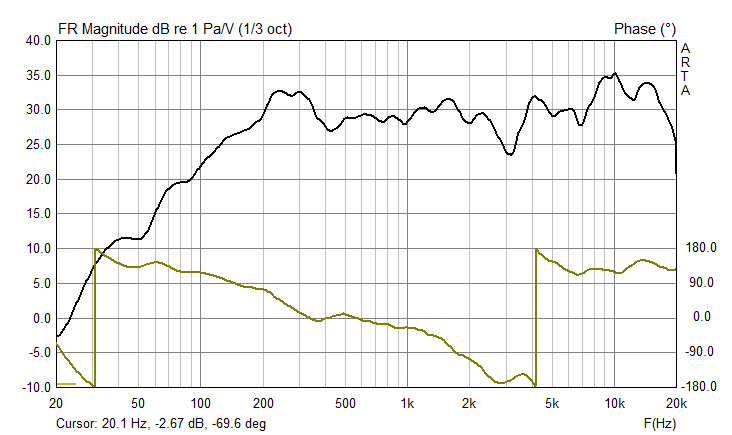

Теперь о моей двухполоске. Сначала был неудачный вариант. Судя по АЧХ, низкочастотнику фильтр был не нужен, а на высокочастотник подошел второй порядок. Вместе они играли сносно, но фаза 'плавала' в пространстве, меняя АЧХ.
Вот картинка одного из замеров:
Синий - НЧ, зеленый - ВЧ с фильтром, бордо - дуэт с 15см, черный и фаза - дуэт с 25см. Не очень наглядно, но в разных точках пространства АЧХ и фаза заметно менялись.
Затем я ввел фильтр ФНЧ 1-го порядка и характеристику перестало лихорадить.
Схема принципиальная:
Результат:
Так как стоит настроечная НЧ-катушка и все еще отсутствует низкочастотное оформление, на бас не смотрим. Важно, что фаза стала довольно монотонной по частоте и на слух характеристика выровнялась в широких пределах расстояния и углов прослушивания. Также пик на 10кГц и провал на 3кГц сохранились из-за специфики ВЧ-динамика.
Далее предстоит намотка НЧ-катушки на место настроечной. Для этого вычислю оптимальные размеры катушки по книге и попробую изготовить каркас.
После этого можно будет резать порт фазоинвертора и слушать все вместе. Возможно, понадобится уточнить номиналы делителя ВЧ-секции.
Учитывая, что валить желательно 3-м порядком с 2-2,5-3 кГц... (по картинке Qts более 2,5-3 :oops: )
С 2,5-3-х до 7-ми кГц по картинке безобразие. Полярность поменять, не?

На схемах отмечайте на динах полюсы.
Пищалка идёт вторым порядком, поменяйте фазу.
Ящики мы не видим.

Дырка на трешке навевает про не ту полярность у пищалы .Обычно смотрим поведение басовика на стыке при подкидывании сигнала пищалки, если уровень басовый на стыке приседает- идет вычитание сигнала и полярность неверная.
Опять же, я рассуждаю и советую в рамках своей измерилки , на стационарном розовом шуме, а не для модных пшикалок. И не понимаю. что там можно успеть понять, за короткий пшик.

Вот когда не пойми какие динамики у вас собрались то да, тут поле раздолья :)
Александр, вот у моего знакомого музыканта насобиралось достаточно 6 омников 20-40ватт и пищал 6 омных, где он их повыколупывал и откуда тёмный лес, дины импортные.
Модифицировать схему кубиков как начальный вариант НЧ/СЧ катушка 1,2 мгн, ВЧ гасилка 2 ома, 3,3 кондюк, катушка 0,3-0,8 мгн. Короба малогабаритки от 30s и похожие есть в наличии.
Поправьте где покопать схемку.
Дык,без ачх динамиков и их параметров что вообще можно сказать по теме?
