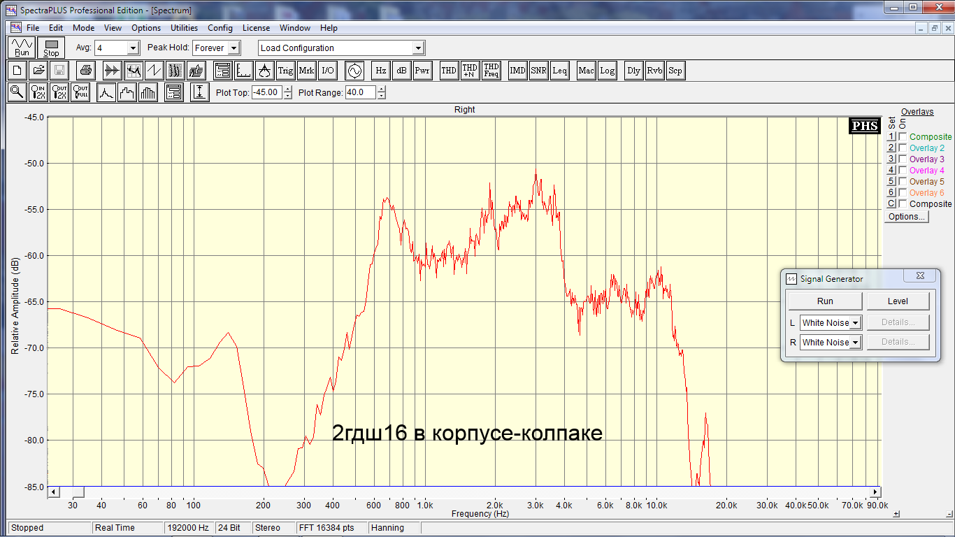

Именно так, фильтр выходит по Чебышеву. Вот только на 2гдш16 нет никаких 10кГц на нужном уровне, частота сия на -10дб ниже 400Гц и на 15дб ниже 1,5кГц. А частоты 2-3кГц даже выше, чем у 3гд31, от чего появляется ещё один горбище, рядом с привычным горбом 10гд30е на 1-2кГц. Но это ладно, хоть перебрал колонки, проклеил их, дины протёр, в оригинале звучат вполне неплохо, правда сводить музыку на них нельзя :D
Желаете фонограммы сводить на этих колонках, будьте любезны сперва выровнять бас в линейку, срез плавный сделать, а не писать про неисправимый горбище у басовика наверху. А потом, глядишь, и у пищалы отдача достаточная окажется.

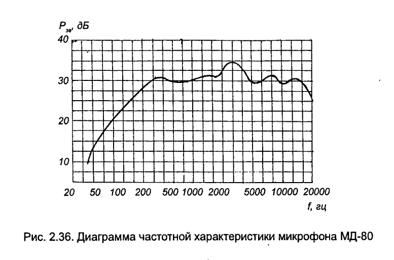

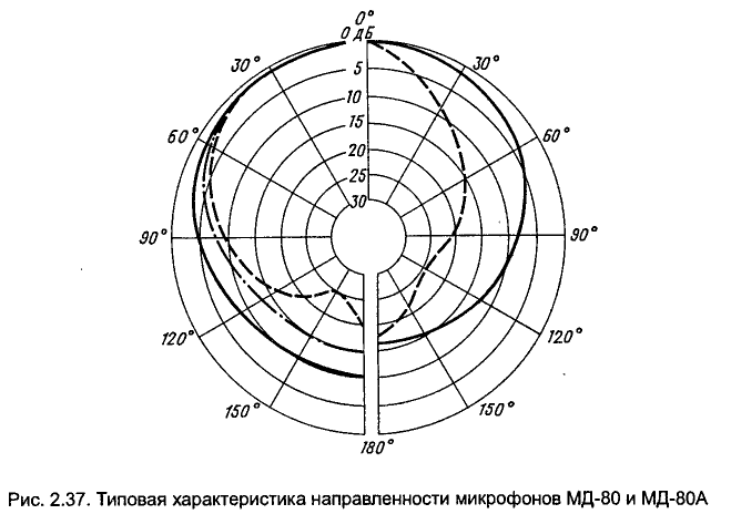

Я измеряю миком МД80, который кроме спадов ниже 200гц и выше 12кГц не имеет видимых недостатков (гораздо ровнее любых динамических шуров и акг), есть по паспорту небольшой подъём на 3кГц, но совсем не большой (около 3Дб). И такие линейные бошки, как 15гд14 он показывает ровно. Звуковая скарлет.

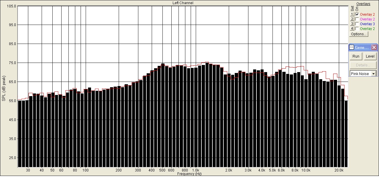

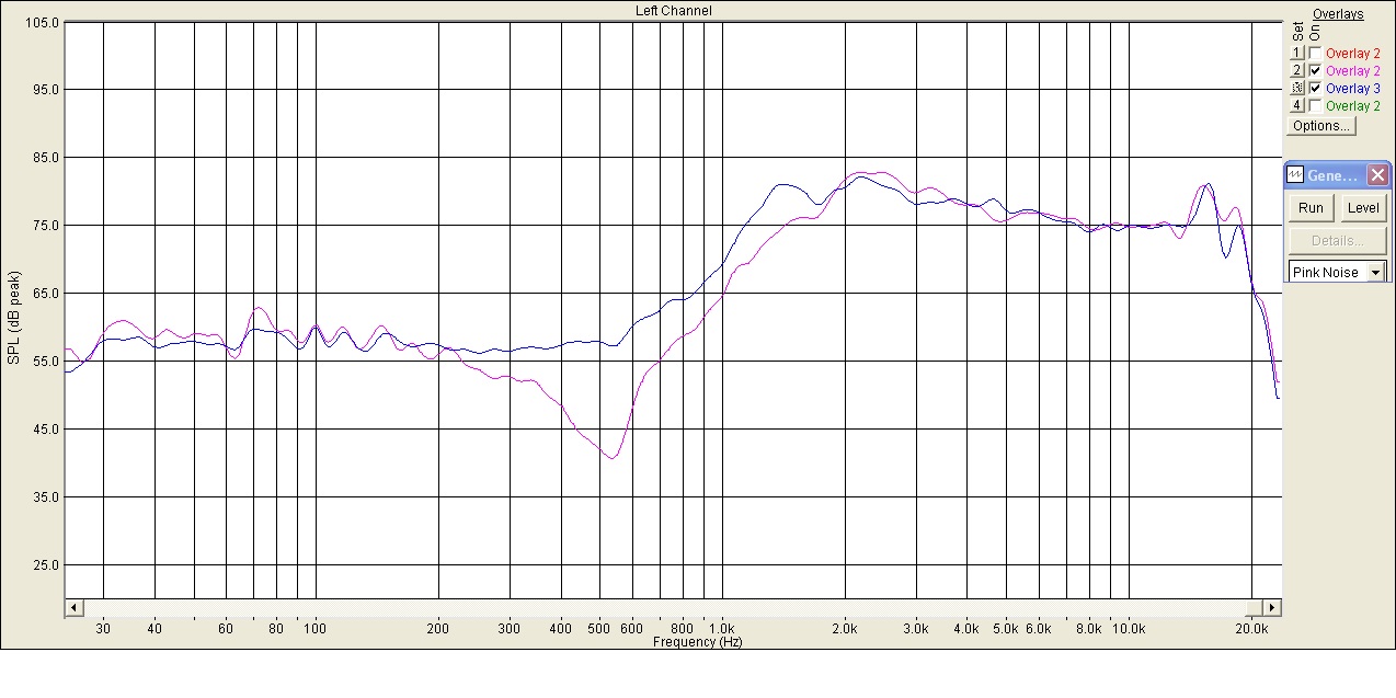

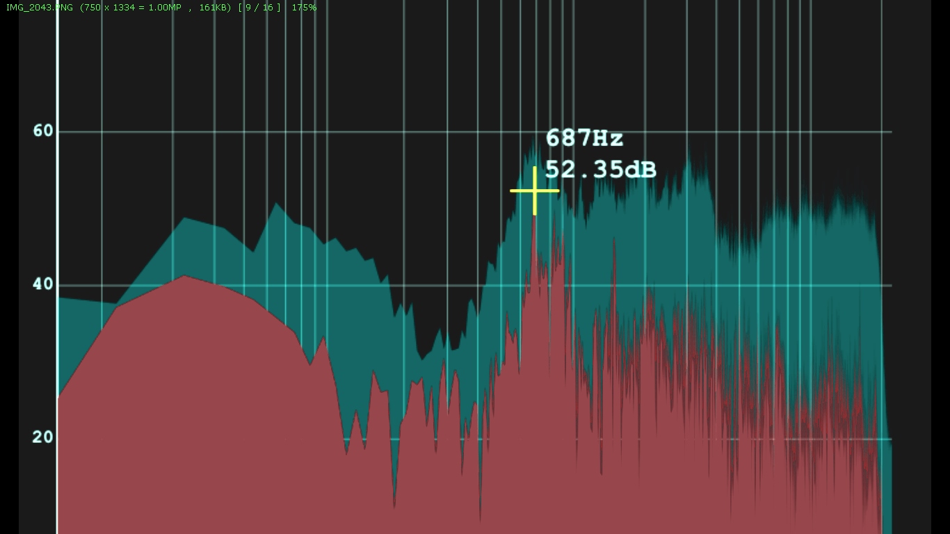

Выше пара картинок , снятых с реальных динов , кондером М-101 и юсб звуковухой U24 . Розовый шум в одной девятой октавы. Усреднение бесконечное. Пристрелочное- 20.
ПС. Как-то по безнадеге снял ачх колонок и свел три полосы певческим Шуриком 58-м. Получилось.

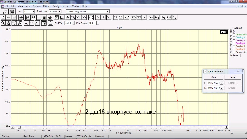

Вот два независимых измерителя, а результат очень похож - скачок +12дб на участке ниже 4кГц. динамички в герметичных боксах малого объёма, стенки внутри оклеены флисом и заполнены подобием синтепона, без фанатизма. мой диагноз - резать на 4500Гц 3-им порядком и не меньше - отсекать низ. Это уже не те дины, что выпускались раньше.
Вы с какого расстояния снимаете АЧХ и каким микрофоном? как подаете сигнал в компьютер.
Смотрю картинки, читаю ваши уверения в их прямо-таки идентичности, но что-то мешает согласиться. Не подскажете, что именно?

Белый шум линейный, если Вы не знали. Шкала чем не угодила? Измерения 20см, но это не важно, горбина будет с любого расстояния и угла и на слух это не выносимо, будто слушаешь телефон.

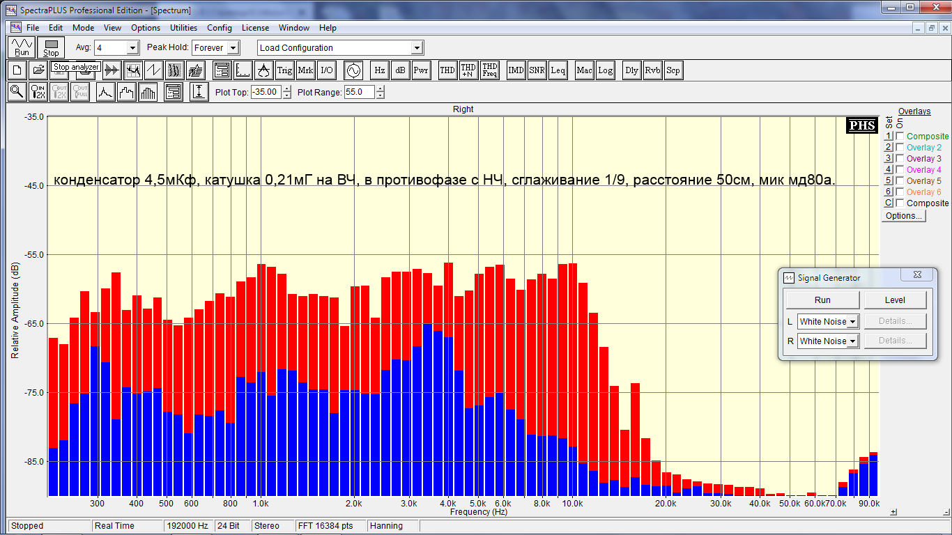

Не обратили внимание, что на скриншоте окошко сигнал-генератора? В данном случае я снимал миком МД80А через звуковую Скарлет, а чёрный скрин - айфон с прогой соник тулс, 20см. В качестве усилка Арго-004-стерео. Я всегда закладываю некую неравномерность в измерения, так как мик у меня без калибровки, но скачки более 10дб - это про другое, это хреновый дин. Это ведь и без мика слышно - режет уши.

Вы уж не приписывайте мне того, чего я не говорил про микрофон. Кстати говоря, попробовал я состыковать 6гд-6 и 2гдш, стыкуются неплохо, если пищалка 2-м порядком. Общий график представляю в удобном для Вас виде. П.С. АЧХ снимал по оси ВЧ.

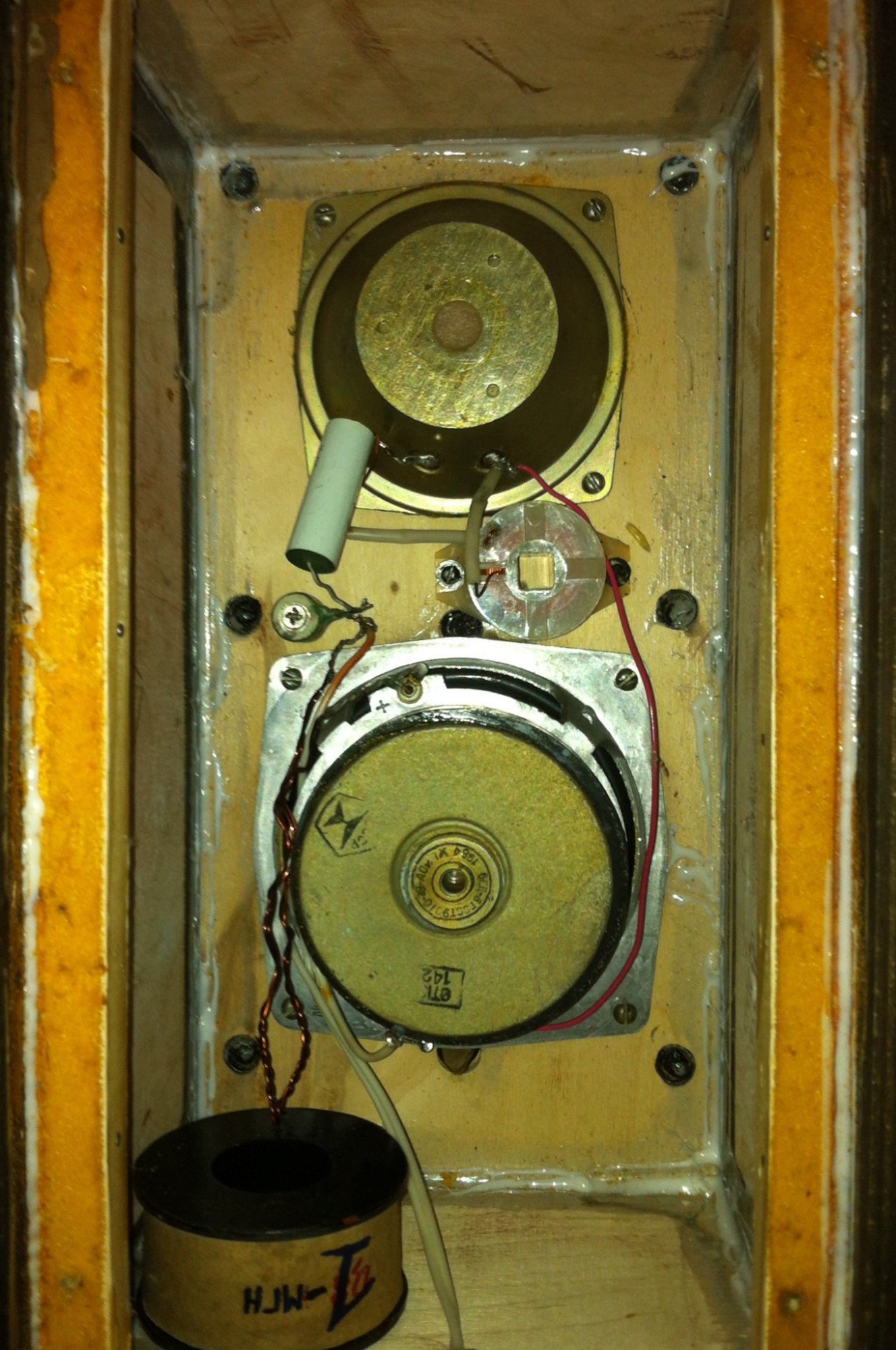

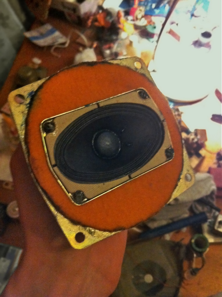

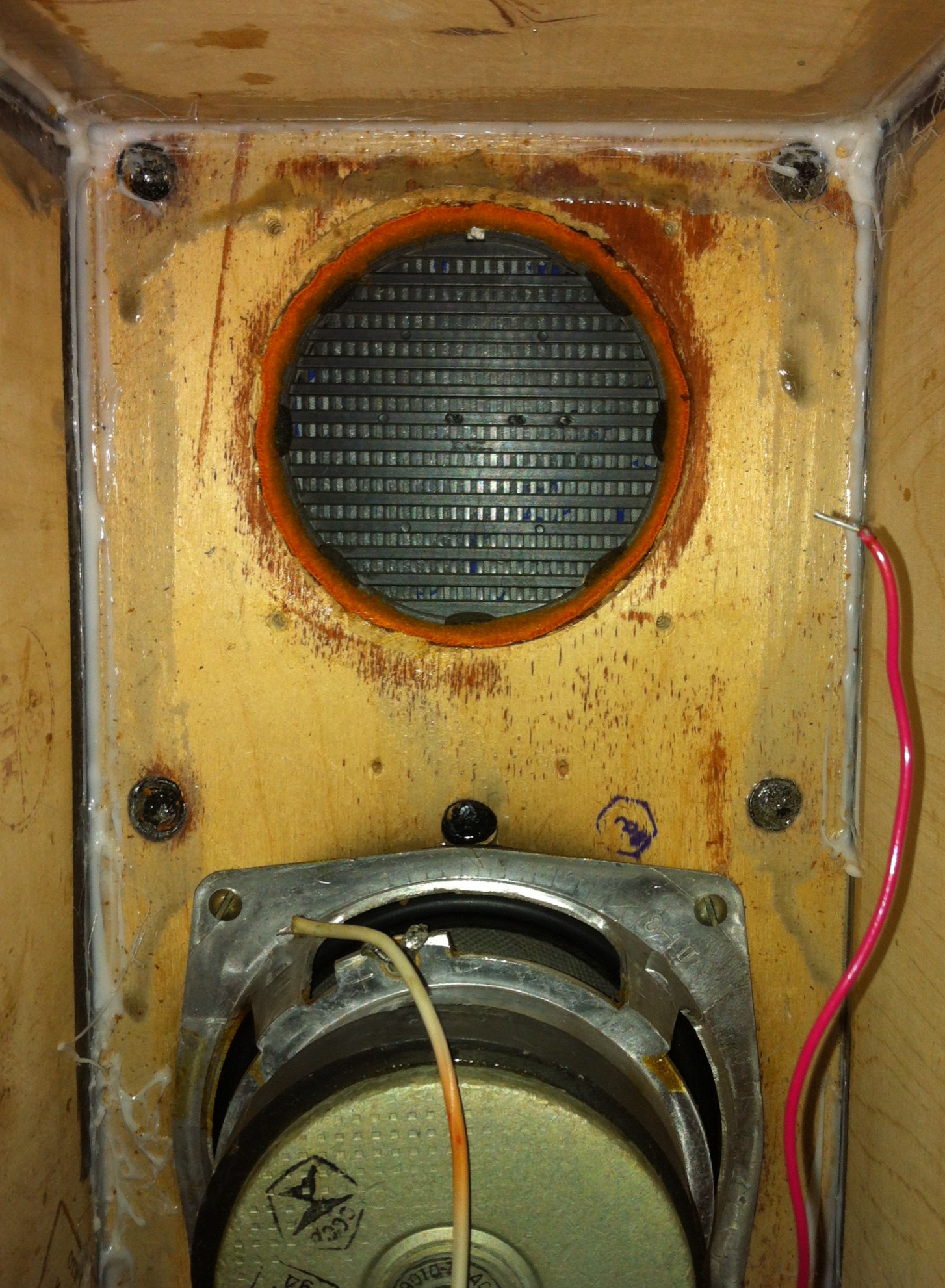

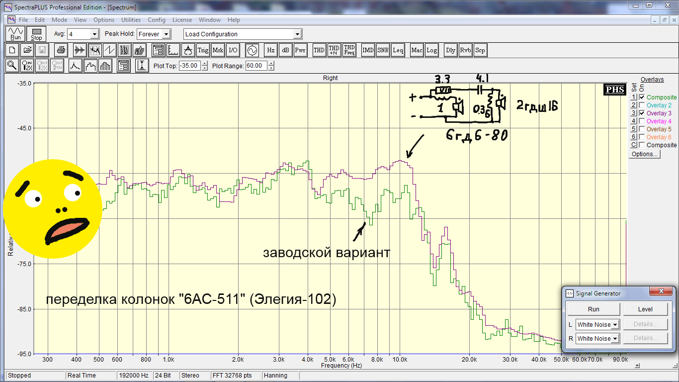

Переделал колонки 6АС-511 с новыми 2гдш16, звук порадовал! Люди приглашённые для слепого тестирования отдали предпочтение переделанной колонке (собс-но как и я). Торец отверстия для ВЧ тоже пришлось оклеить флисом, инак был узкий провал на 6кГц. АЧХ измерялась вертикальным перемещеним микрофона с расстояния 40см. Остальное ясно по картинкам.
Хорошее решение разместить новый динамик в колпаке от 3ГД31, мягкая ткань вокруг пищалки тоже правильно. Пузырь на 3-4 кила - экономия на фильтре. для низкочастотника. Хотя, оживляж на средине может быть полезен.

Много разговоров ходило о том, что 2гдш-16 можно пускать хоть с килогерца, но никто этого так и не сделал (в виде готового проекта), а между тем, при правильном подходе можно заставить эту головку звучать ровно хотя бы с 1,5кГц. В общем, я это и сделал, и собрал новый фильтр в корпусах "элегии" с оригинальным НЧ 6-гд6, раздел получился на 1640гц, так удобнее по номиналам. На ВЧ 3-й порядок(3,3оМа+6мкф+0,65мГ+30мкф), на НЧ 2-й(1,56мГ+12мКф*). Без каучука пищалки никак не хотели звучать ровно в оформлении, но промазывание всё поставило на свои места. В итоге, колонки на 6-гд6, которые обычно хрипят на 10-12ваттах, в новой схеме неплохо выдержали и 20, а на 15 звучат ясно и чисто. Направленность прекрасная (с такой-то частотой раздела), АЧХ в диапазоне 800гц-13кГц не выходит за пределы +/-2,5дб и это они просто стоят на полу - им пофигу где стоять, а раньше приходилось в уши нацеливать.
Та ну в баню! Не может такого быть. У малюсенького открытого сзади диффузорчика - такие перепадища #160 ? Он исправен?
Как оказалось, он очень чувствителен к оформлению, но я с этим справился. Потенциал у дина невероятный за эту сумму, выше я написал о новой конструкции. У меня были "Эстонии" до этого, но они так круто никогда не звучали, как вот эта мелкая двухполоска (с поправкой на басы, конечно же).
