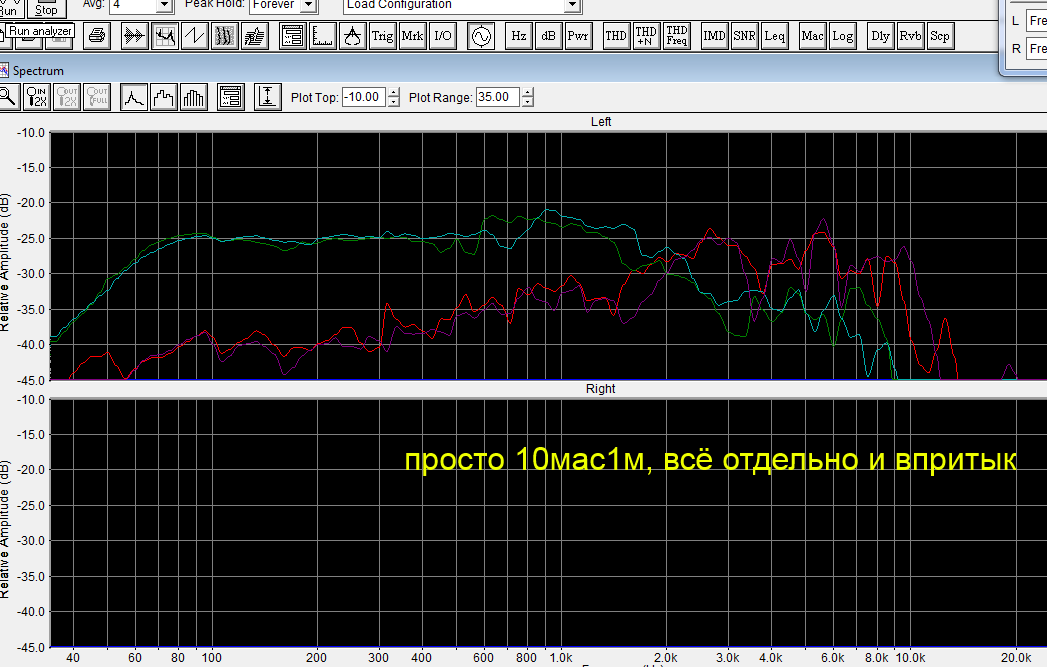

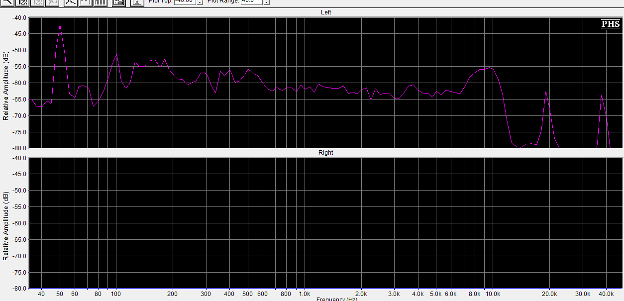

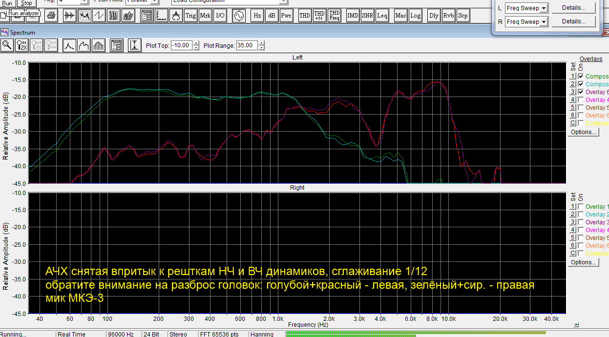

Не сохранил (как обычно) отдельные АЧХ динов до сборки, но снял сейчас. Граничная частота мика 10кГц. Другого сейчас нет. Кривость АЧХ 2гдш-16 вызвана влиянием нижнего дина, как и во всех подобных случаях снятия характеристики "впритык" у собранной колонки. Разброс такой, что можно сказать его нет. До этого делал такую же процедуру для пары 10мас1м, там хуже.
    98.4 KB · Просмотры: 152
    68.7 KB · Просмотры: 160

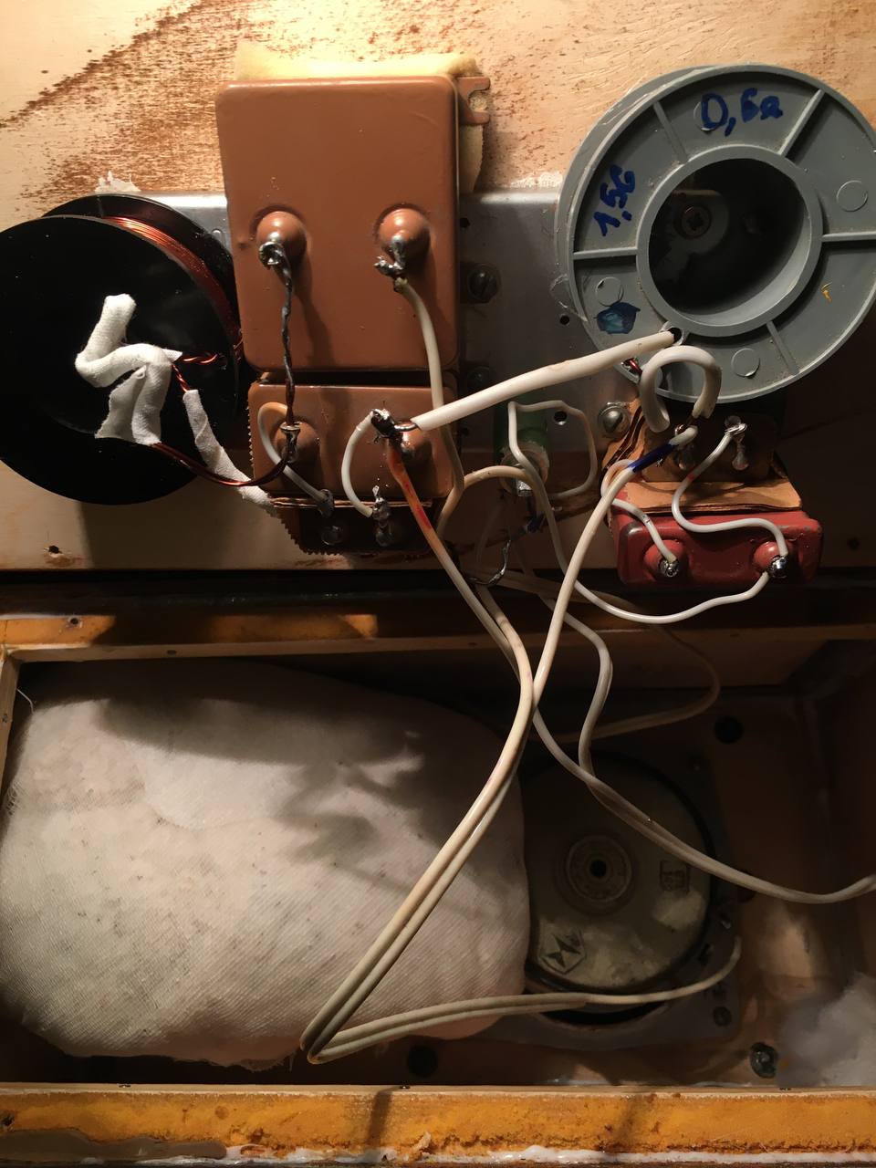

Конечно внизу! Порт прямоугольный, но фальшпанель - это часть трубы ФИ, ещё и неплотно прилегающая. Разве не так?
Фальшпанель и труба ФИ как бы одно целое. Пластиковый коробок, размером со спичечный (полый конечно), приварен (даже не литьё) к панели. Щели между его плоскостями и фанерной стенкой просто безумные, чуть ли не сантиметр. Поэтому, сказать что это порт - слукавить.
не так. Устранив шель между портом и корпусом, получил идеально настроенный инвертор.
А сейчас вспомнил, что исходная ачх 10АС-225 и Z кривая были чудовищными. Особенно зетка. Там дикий невиданный кошмар.
Насчет 10МАС- все именно так.

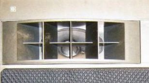

После долгих икспериментов (примерно с конца октября), я пришёл к выводу, что пищалки 2гдш-16 нужно ставить горизонтально, т.к. вертикальных точек прослушивания больше, а недостаток направленности по горизонтали устраняется поворотом колонок под углом друг к другу.
Не уверен, что понял правильно...
Вы сознательно обузили ДН СЧ/ВЧ в горизонтальной плоскости ради большего (по высоте) объёма, в котором получается хорошая АЧХ и баланс?
Овальная пищалка по горизонтали- есть шанс сложиться зонами излучения без дыры на стыке. Хотя при этом сужается направленность по горизонтали.
Да, это было выяснено опытным путём, кроме того, в убогой решётке перед динамиками не все отверстия настоящие, некоторые не пробиты по самому краю, это давало дополнительные переотражения, поэтому всё оклеено флисом, причём морда ВЧ бокса в два слоя и второй слой с отверстием точно по размерам излучающей поверхности. За счёт низкого стыка полос дыра между динами не сильно ощущается, хотя и есть гуляющая яма от расхождения фаз, в противофазном включении она менее выраженная, в синфазном ям 3 штуки и гуляют так же весело, если микрофон двигать по вертикали. С вертикальным размещением пищалок я городил подставки из книжек, чтоб был звук, ща просто колонки на пол поставил и звук есть и очень недурной (только бас стогерцёвый, но мне норм) Вот АЧХ, около метра, вне оси, выше колонки, колонка на полу.

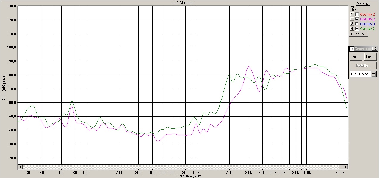

В статью не вошли замеры пары 3ГД-2 с лавсановым куполом. Там мерзость внизу. Но даже с ними как-то играло .
    175.7 KB · Просмотры: 134
Зелёненький график вроде неплохой, если бы не яма между 4 и 5, а вот другая пищалка фиговая. Может их как-то можно нормировать, доработать? Бесит этот разброс у сов. динамиков, устанешь пару искать((
Там три и все разные. Потому поставил свои , проверенные.
Очень жаль, что у 3гд-2 такой разброс, ведь динамик задуман неплохим, высокая чуйка, однако - запас по мощности (с гасилкой).
Пару раз попадались на удивление ровные 3ГД-2 , но как назло, непарные.
