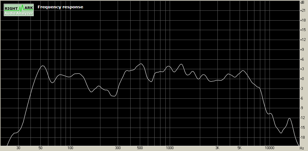

Дело не в программе, дело в условиях замеров.
А решетку там хоть с шагом по 0,5дБ можно выставить. Только смысл?
Я считаю, что шаг в 3дБ вполне достаточно для наглядности.
ixbt ставят шаг сетки в своих графиказ в 6дБ.
В заводских графиках рязанцев сетка вообще в 10дБ. И тут многие такие графики приводят.

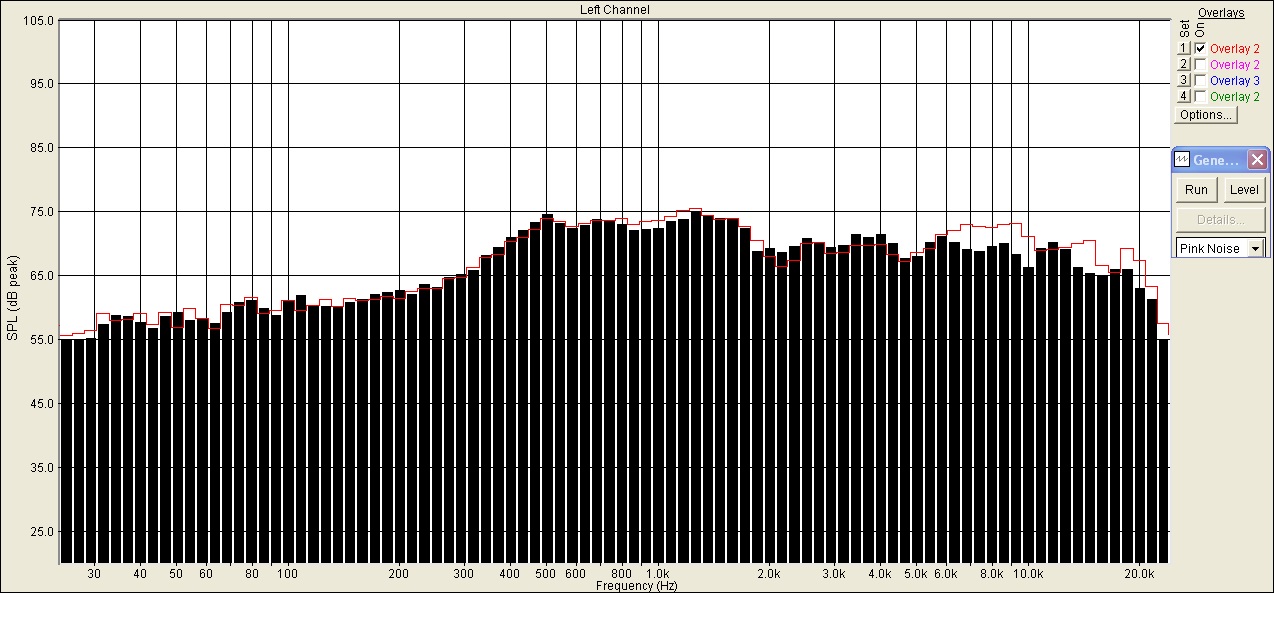

Я не совсем это имел в виду, а то что АЧХ получаются в РММА более плоские, Дб у них какие-то свои, коммерчески-выгодные. Вот АЧХ моих шириков в колпаках, ещё до калибровки микрофона, но это не важно, всё что ниже 5кГц там правильно. Мерил всю жизнь в "Спектре плюс".
    235 KB · Просмотры: 122
А никому на самом деле нет веры )
Верить можно замерам по ГОСТ в безэховой камере, поверенным оборудованием из гос реестра СИ.
А погрешность наших графиков определению не поддается. Так на глазок)
Замеры динамиков в колонке , снятые в безэховой камере НИИРПА в конце 2007 тамошним оборудованием совпадают со снятыми моей походной измериловкой, в которой я бетонно уверен. Сетка 10 дБ, измерения шумом, полоса одна девятая октавы с разным усреднением .
такую торчащую на 8-9 килах перду невозможно не заметить на слух.

Это да, но тут она слишком большая, просто потому что мик. был не калиброванный, сейчас я сделал файл коррекции и картина поменялась. Однако, у этих динов так или иначе подъём на 8-9к имеется и с дешёвым усилителем они звучать не будут - засыплют уши. Я тут хотел показать другое, что у чела при любом раскладе неравномерность менее 10дб, даже в колпаке, а у меня более 15 и дело именно в программе (хотя мож и звуковая участвует). Так же было и с тестом шарж 3 на ИХБТ, у них пик менее 5дб, я измерил дома и пик более 10дб вон из общей АЧХ и его слышно, слушать просто неприятно такой зуд. В общем, мне RMAA или как его там, не нравится.

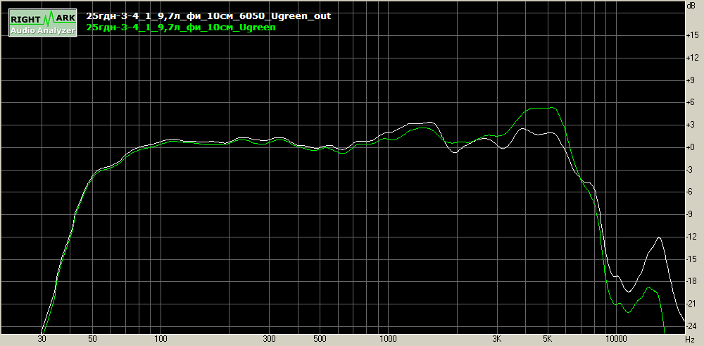

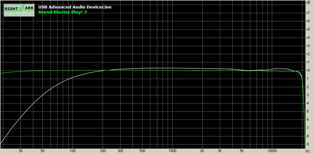

Дело не в программе. Дело в условиях измерений, ну и в применяемом оборудовании в моем случае.
Вот тот же 25гдн снятый двумя разными микрофонами, при прочих равных условиях.
Опять же - один график более "плоский", хотя прога одна и та же. Разница только в микрофоне.
И на низах тут картинка хуже чем у самого первого графика. Хотя вроде тот же rmma. А дело опять же не в проге. Дело как оказалось в звуковухе. Она в этих замерах другая.
Вот с таким завалом на низах:
Зелёная линия - это звуковуха, на которой снимались первые графики.
Лет 15-18 назад, когда начинал интересоваться замерами АЧХ сравнивал графики полученные с rmaa и JustMLS. Разницы практически не было.
Поэтому я считаю что применяемое оборудование и условия проведения измерений гораздо больше влияют на точность чем выбор программ для замеров.
Конечно в более серьезных программах можно уменьшить влияние внешних факторов, но этим надо уметь пользоваться. Иначе на выходе можно получить ещё большую лажу чем просто прогнав синус в rmaa.

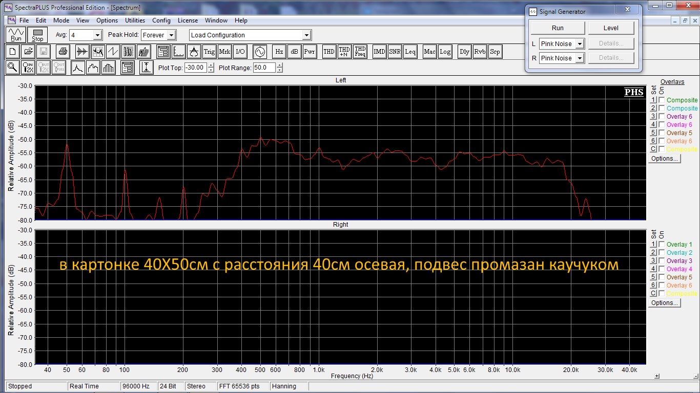

Это без колпака? С метра или 50см? У меня есть большая картонка, ща попробую измерить в ней оставшиеся 2гдш-16, чтоб так же получилось.
    146.7 KB · Просмотры: 179
Ну вот. Те же 10дб что и у меня и у завода и у Александра.

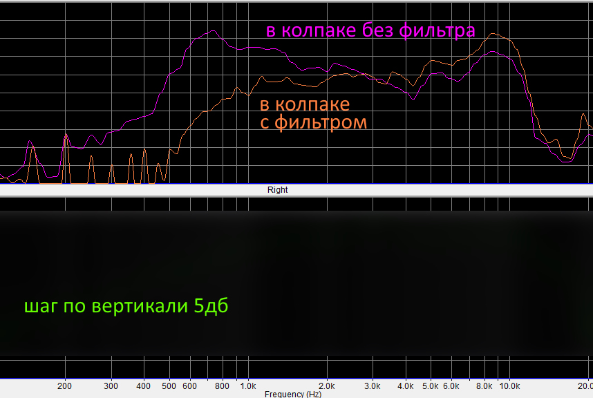

В колпаке этого не может быть и не будет никогда. А так - да, пожалуйста. Более того, я специально дорабатывал эти дины под низкий раздел и работа промазки проявляется именно в оформлении, снижается влияние этого самого оформления. Без промазки я не смог сделать низкий раздел достойного уровня, было более 10дб неравномерности, сейчас 6-8.

Выше показал, что будет, там тот же самый мик. только без файла коррекции (файл не трогает частоты ниже 4кГц).

Там другой динамик, в другом оформлении. Для чистоты эксперимента надо к этому же динамику на щите сзади приделать бокс с ватой - тогда и можно будет сравнивать.

Мне сейчас негде взять такой же колпак, это уже будет другой колпак и опять ничего не совпадёт. _hm_

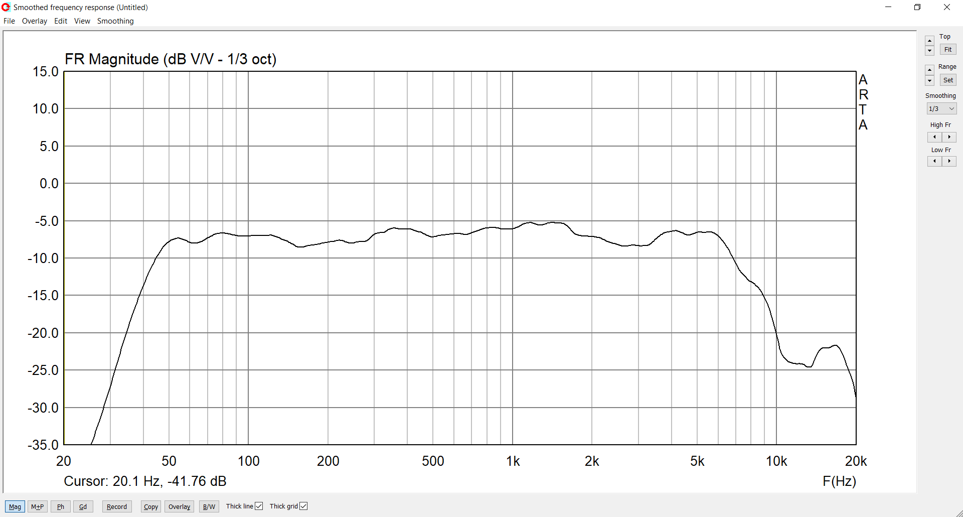

Любопытство пересилило )
Установил на другой ноут уважаемую тут АРТУ. Даже в настройках цвет фона поменял черного с на белый, чтобы тут никого не смущало (ну не любят тут некоторые зелёные графики на черном фоне) 🤭
Звуковухи прицепил ту же - USB свисток Creative SB Play! 3.
Замер в корпусе с 15см - те же самые условия короче говоря, только другой ноут и АRТА вместо RMAA.
Результат:
А теперь напомню RMAA с тех же 15 см:
Как говорится - найдите 5 отличий 😁
У арты даже более "коммерческий" график получился )
Хотя сглаживание то же самое 1/3 октавы. В RMAA оно по-умолчанию и его никак не поменять (или я просто не нашел как это сделать).
Вывод: дело тут, как я уже говорил, не в программе, дело в ваших колпаках 😄
Кстати шарж 3 вчера послушал у знакомого. Никакого неприятного зуда не услышал. Вообще довольно приятно играют для такого класса акустики.

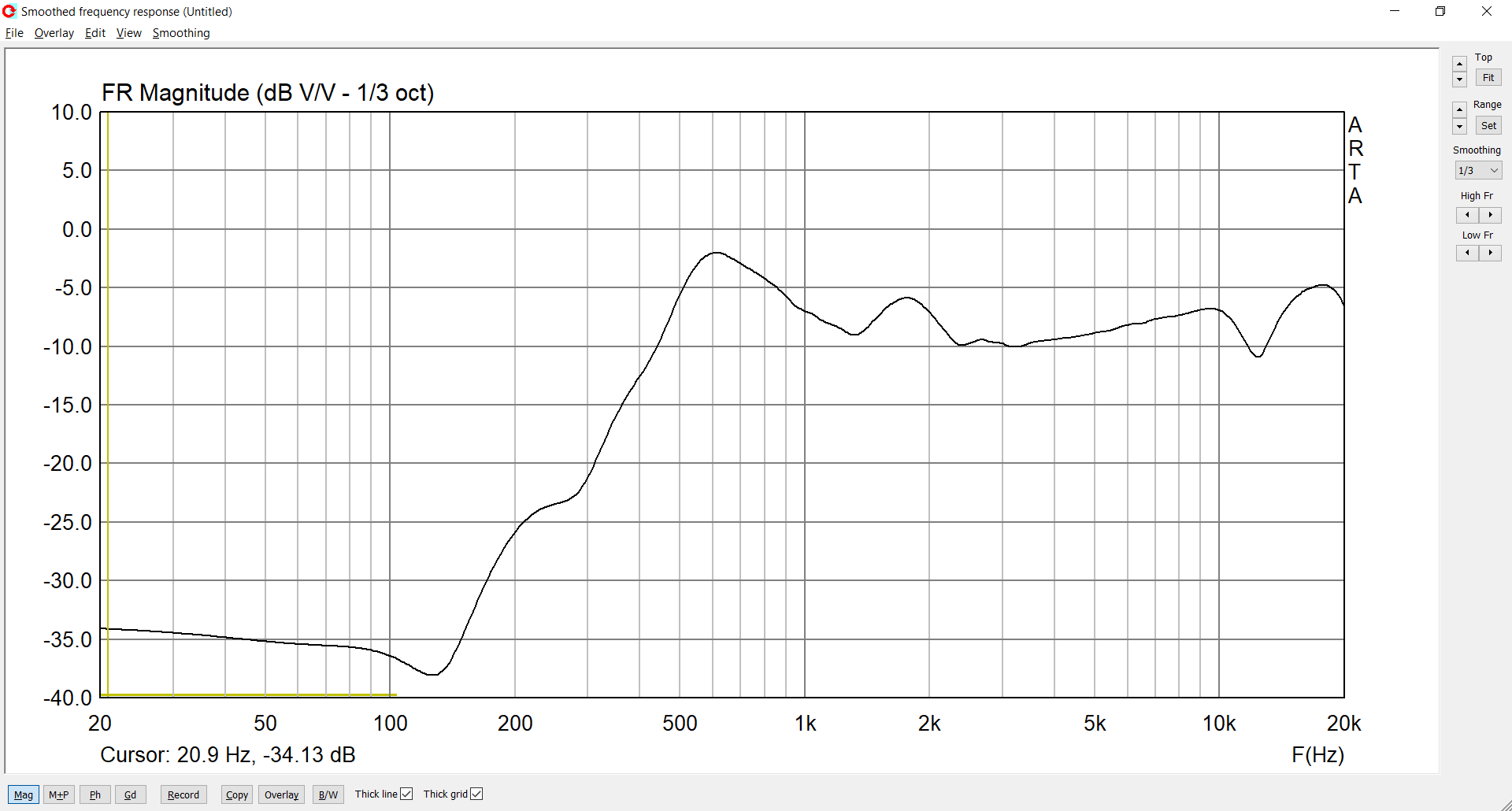

Ну ещё до кучи 25гдн-3-4.
ARTA с 15 см:
RMAA с 15 см:
Если копнёте чуть поглубже, а не по верхам, то найдёте массу ВАЖНЫХ ОТЛИЧИЙ.
Подсказка: файл коррекции, сглаживание, окно измерений и так далее.
Разница ОЧЕНЬ ВЕЛИКА, чтобы это понять, надо до этого дорасти.

Я понимаю, что возможной и наворотов у АРТы гораздо больше чем у RMAA. Но в данном конкретном случае никакого подвоха со стороны RMAA нет. 2гдш в этом коробе играет примерно так как и есть на графике.
Почему у Rokos он играет по-другому я не знаю.

Шаг 10дб, если вам такое понравилось, то я не знаю как дальше продолжать)) скачок на 11кГц почти 15дб!

Такой пик я бы точно услышал. Может с микрофоном что-то не так?

Графики разные, но может так оно и есть с 15см, я не мерил с такой дистанции, если честно. Обычно от 30 до 50 и контрольные замеры с метра, уже под конец работы.
