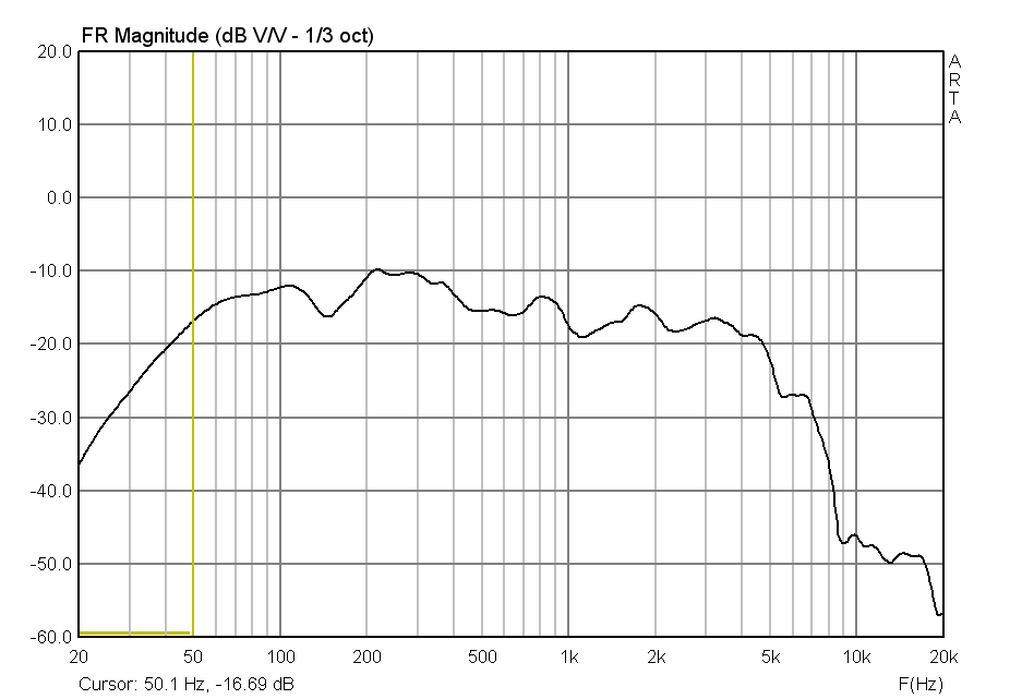

Такой пик я бы точно услышал. Может с микрофоном что-то не так?
На этих частотах с ним всё так, я мерил тогда динамическим мд80а, у него в середине горбик, но верх ровный, как раз где-то до 11500гц, затем спад. Уши мои сразу услышали этот зуд, возможно просто у меня чувствительный слух. Колонка точно оригинал.
Графики разные, но может так оно и есть с 15см, я не мерил с такой дистанции, если честно. Обычно от 30 до 50 и контрольные замеры с метра, уже под конец работы.
Ну если разница в +/-0,5 дБ существенна - то да, наверное разные )
Примерно такая же разница будет если снимать ачх одной и той же программой, но в разные дни.
А если перемерить нормальным микрофоном?
Ну нет же, у вас на одном графике от нижней точки СЧ до резонанса 10дб, на другом 8 - это разница в 2дб. У меня было 15дб (в колпаке), но мерил дальше.

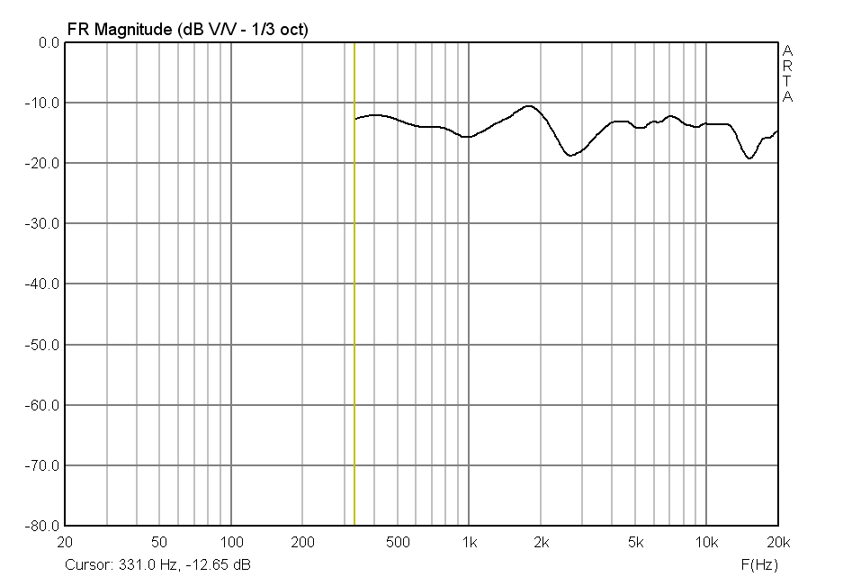

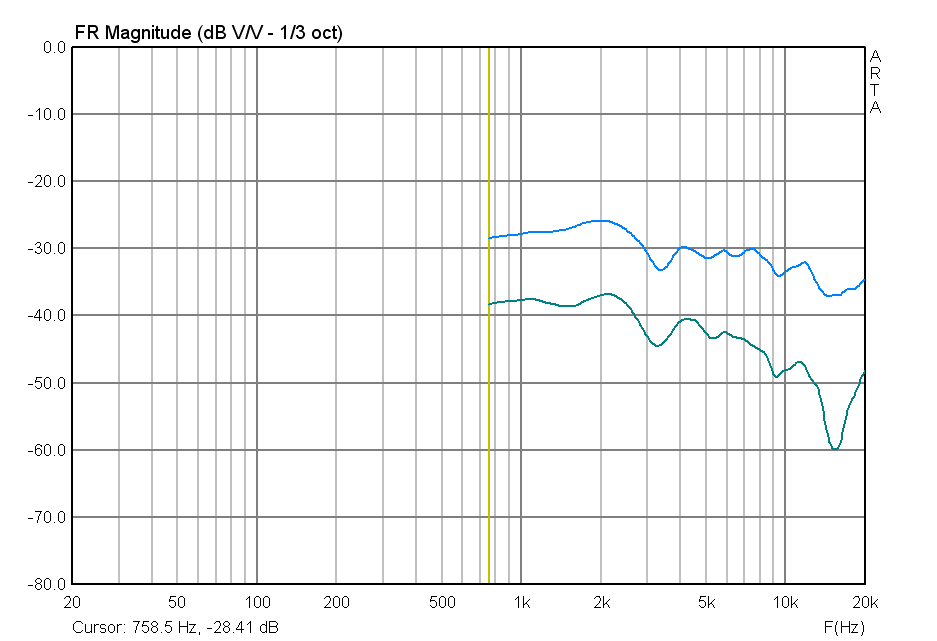

Прямо сейчас, пищалка 3гд-31 в колонке 10мас1м, где-то 20-25см. Красный - электретник мкэ-3 (с фк), зел. - мд80а (без фк). Шаг 5дб.
На каком 8 и на каком 10?
Ну вот, а вы говорите RMAA сглаживает графики и коммерческие ДБ делает )
Оказывается наоборот.

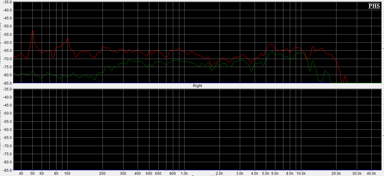

Я думаю звуковая тоже помогает, у дешёвых звуковых встречается подобие компрессора. Я так однажды попал в ловушку, снимал графики и радовался, пока не понял, что измериловка врёт нещадно. Прога была на 4-м айфоне, жутко косячная и сама мобила привирала безо всякого стеснения. Сейчас дела куда лучше, начиная с 5-го айфона всё точнее и проги есть шикарные, некоторые даже стоят под 1000баксов (измерялки), в проге уже содержится файл коррекции под модель айфона.
А микрофоны у них одинаковые идеальные, как и всё остальное?
Нет ничего идеального, но повторяемость айфонов находится на высшем уровне, из андроидов такое могут только самсунги (хотя мои данные устарели, уже года 3 я не интересуюсь мобилами, может ещё что-то появилось достойное).
Какие умные у меня звуковухи оказывается. Выравнивают ачх в ближнем поле. Если бы ещё и в дальнем выравнивали, цены бы им не было 😂

Это Rocos утверждает что у меня АЧХ коммерческая и что 2гдш-16 так ровно играть не должен )
Сначала виновата была RMAA.
Потом выяснилось что и ARTA в тех же условиях измерений показала такую же коммерческую АЧХ. Даже ровнее получилось.
Теперь оказывается, это не программы виноваты, а мои звуковухи все сглаживают. И встроенный Realtek и внешний Sound Blaster.

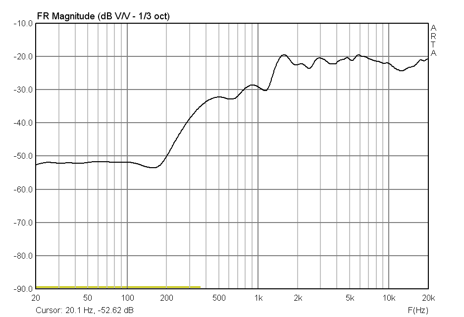

Сейчас случайно наткнулся на свои измерения сделанные на скорую руку для этихх динамиков. Дело было полгода назад, поэтому детали уже не помню.
Может быть это будет полезная "информация к размышлению".

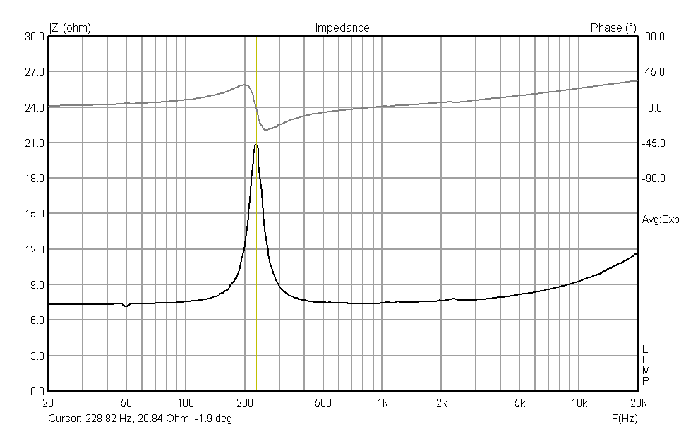

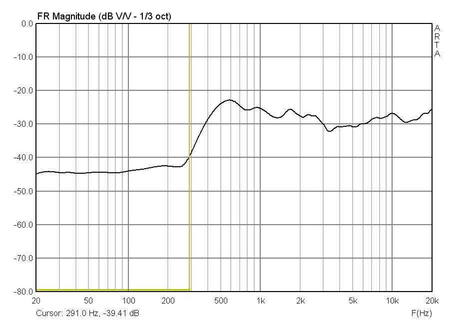

Итак, 2ГДШ-16-8.
Вот импеданс и резонанс голого динамика.
Теперь АЧХ. Насколько помню, в малюсенькой коробочке набитой ватой, имитация того что будет в колонке.
Расстояние не помню, скорее всего 1/4 метра чтобы отражения меньше мешали. Поскольку динамик маленький, так можно.

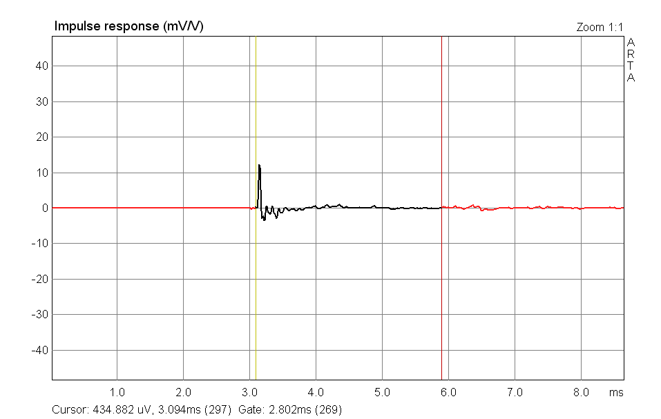

Теперь импульс - это тоже интересно.

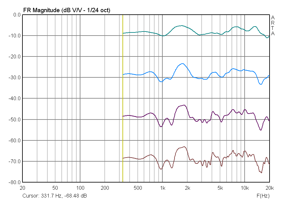

Далее - с полуметра при разных сглаживаниях.

Всё это без фильтра. Фильтр с разделом на 2...3 кГц уберёт слева от раздела незначительный плавный подъём, выше - очень ровно и спокойно до 20 кГц.
Ниже - широкое измерительное окно чтобы увидеть поведение внизу.
Комментировать нет необходимости. Видно что от 3 кГц всё отлично. Для колпака в колонке нужна вата, объём колпака может быть очень небольшим. В любом случае колпак с ватой будет лучше, чем железка сзади у 2ГД-36.

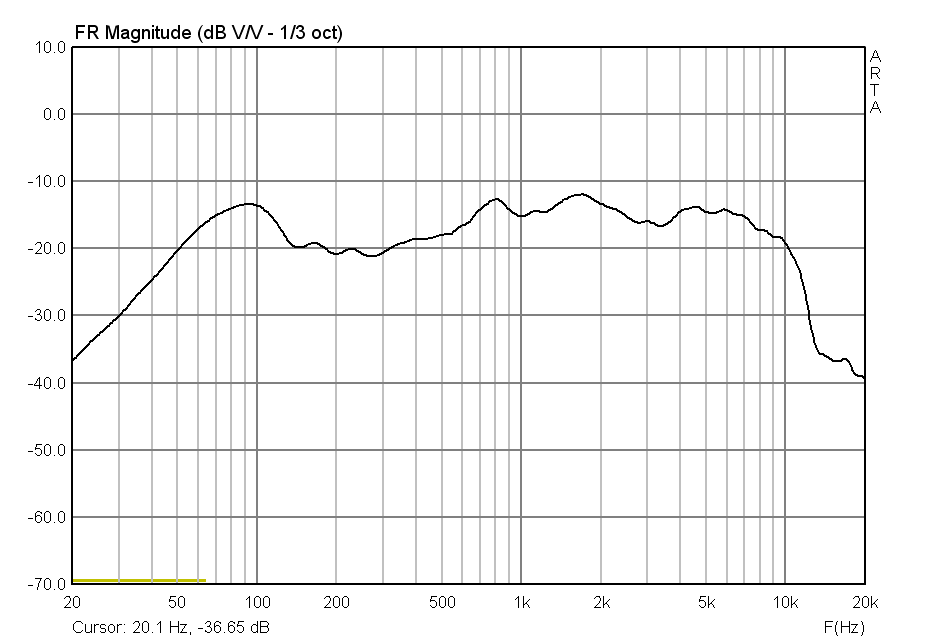

А вот АЧХ динамика IREL с 30 см на маленькой картоночке. Размер динамика примерно 6х10 дюймов то есть большой лопух.
И этот лопух звучит до 10 кГц без рупорка (насколько помню). Горб на 100 Гц полностью пропадает если отодвинуть динамик дальше, просто с такого расстояния меньше лезут отражения.

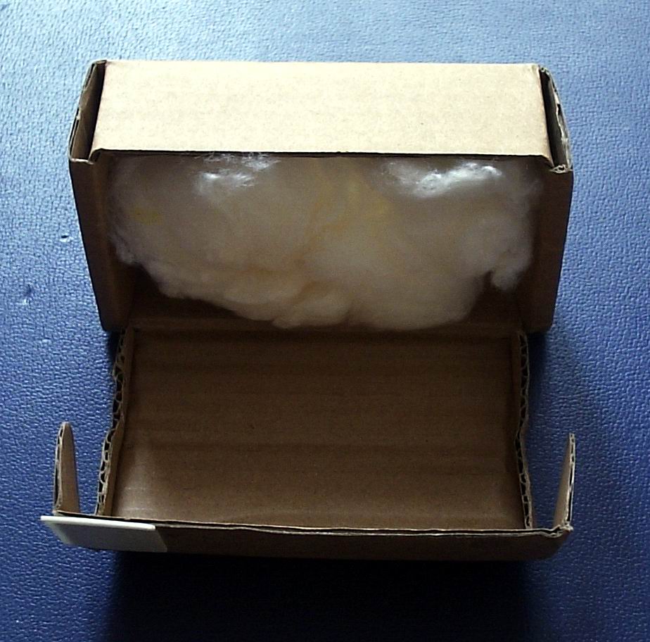

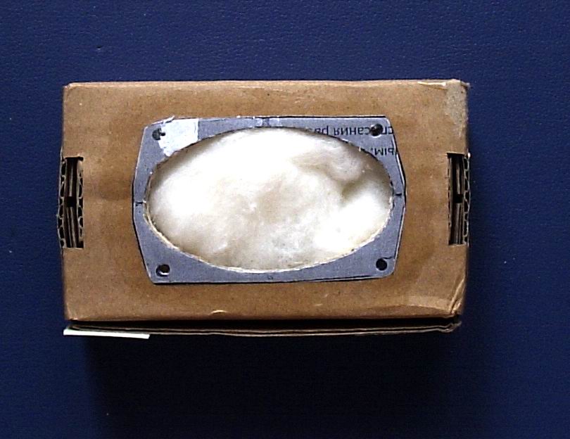

Если вернуться к колпакам, то случайно сохранилась картонная коробочка для 2ГДШ-16-8:
Вид сзади в открытом состоянии
На время мне попал в руки чужой динамик, захотелось посмотреть что он из себя представляет и чем отличается от 2ГД-36. Я не собирался создавать тему и делал всё для себя.
Посмотреть вложение 62701Вид сзади в открытом состоянии

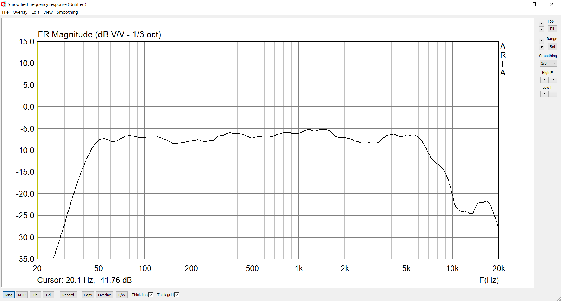

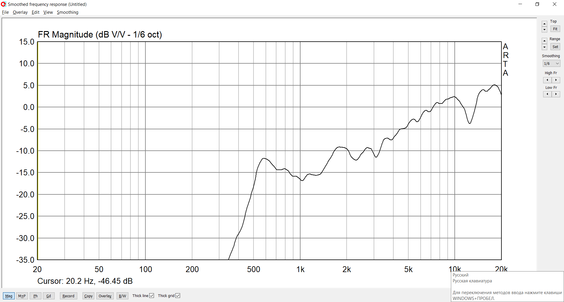

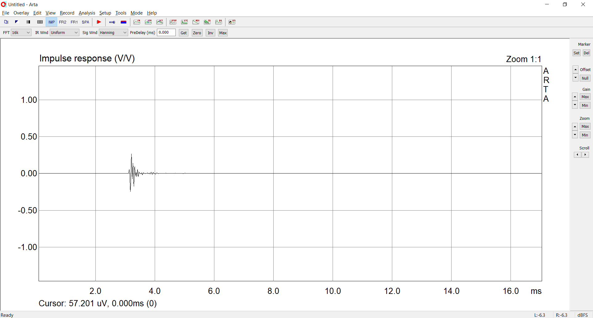

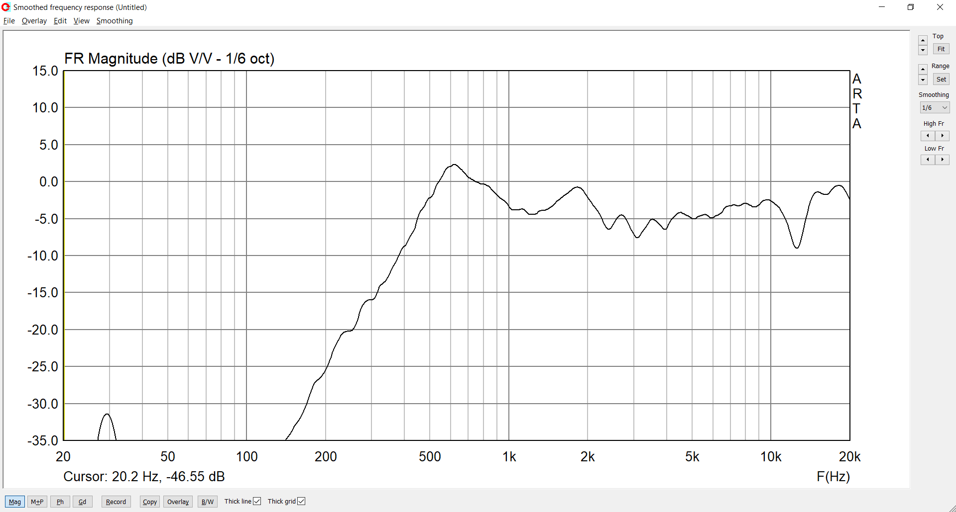

Снял наконец ачх с фильтром в нахлобучке. Т.е. 2гдш-16 на своем рабочем месте в АС с заглушкой сзади плотно набитой ватой.
Для начала АЧХ без фильтра. Чтобы вспомнить и перепроверить ещё раз.
Расстояние 15 см.

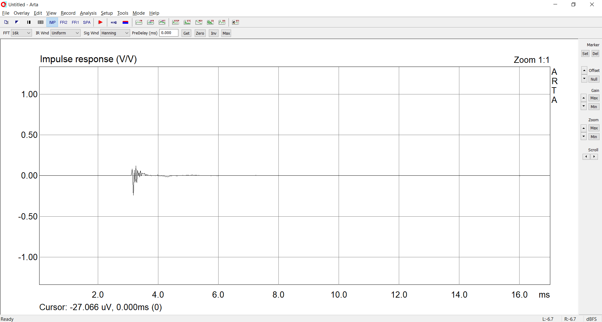

Для тех кто разбирается ещё и картинку импульса кину. Я сам в этом ничего не понимаю )
Теперь через фильтр - 3 мкФ (1,5+1,5 К78-2) + 0,47 мГн.
Те же 15см. За верха в районе 15-20 кГц не ручаюсь, там возможно микрофон чуть добавляет от себя. А вот резонанс на 600гц как видим вообще где-то глубоко. Никакого ПАС не нужно.
Импульс для разбирающихся. Мне он как китайская грамота.
странная дичь вместо ачх . Огрызок вч полки, а кто средину у нас отрабатывает? Пушкин?
На фильтре косяк косякович .
Откиньте катушку и гляньте ачх просто через емкость в 3мкф.
Середину играет 25гдн-3-4.
Даже с катушкой в 1мГн она там есть )
Вечером замерю ВЧ без катушки через 3мкФ.
Планируйте раздел на 3 кГц, сейчас есть 5 кГц, если по -6дБ.
Маловато будет. 4,7 мкФ и 1 мГн на землю примерно.

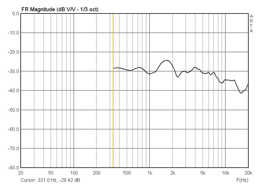

Просто 3мкФ:

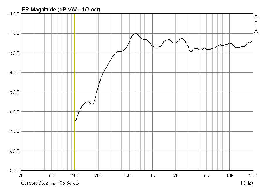

Ну и чтобы вверх далеко не мотать сюда же 2гдш-16 в корпусе АС без фильтра.
Просто 3мкФ:
Сопротивление 3-4ома последовательно с динамиком и АЧХ выправится, уровень ВЧ упадёт. Так и было у А. Бокарёва.
