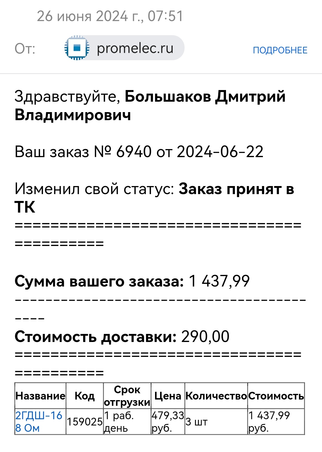

Не нашел тему в которой говорили о цене данного динамика, недавно.
Вот, пожалуйста, заказ едет. Да, слегка дороже, но не критично.
Цена приемлемая, хотя и завышенная.

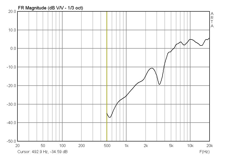

Насколько я правильно понял, уникальность данного динамика в том, что он отыгрывает до 20Кгц. То есть полноценная пищалка.
Это ШП который часто используется в качестве ВЧ звена в двух полосках в виду его низкой частоты резонанса. Частота раздела 1,5...3 кГц в зависимости от применяемого НЧ динамика.
Не совсем. Смотря что считать "полноценной" пищалкой. Полноценные пищалки (на мой взгляд) - купольные (изодинамические, ленточные и пр. не рассматриваем).
На мой взгляд, АЧХ бумажных конусов на чисто пищалкиных частотах - нестабильная, направленность уступает куполу, инерционность бумажного конуса больше.
Но в отличие от большинства пищалок, особенно советских, именно 2ГДШ-16-8 может работать довольно низко благодаря открытой корзине и их проще стыковать в двухполоске.

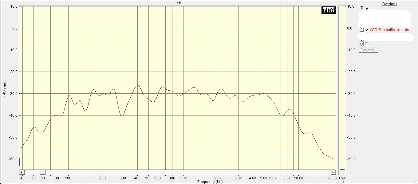

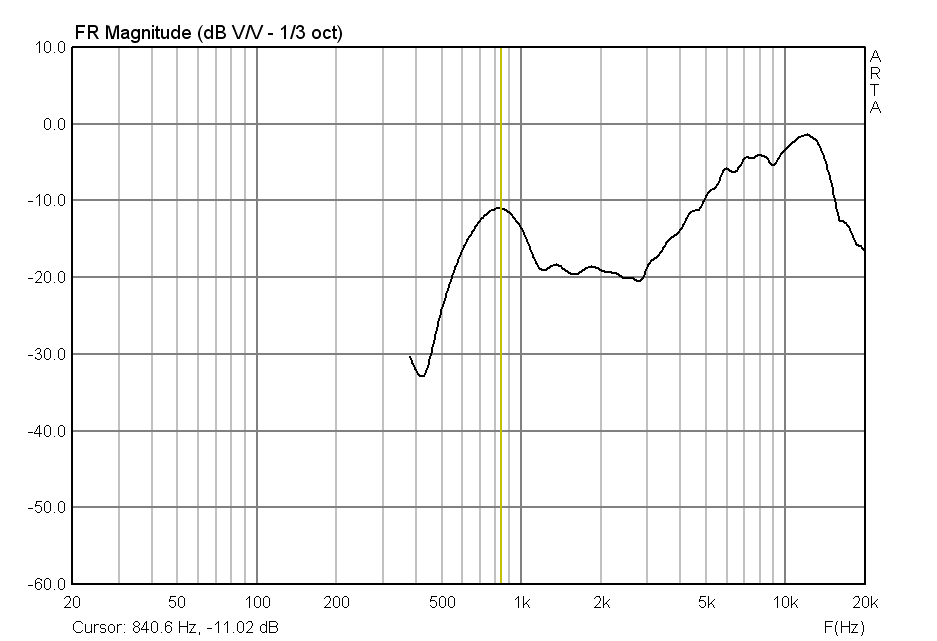

А вот, кстати, мною измеренная АЧХовина этих самых 4ГД-5. В щите, осевая с 1м. Звучит - не оторвешься, даже без пищалки. Чуйка высоченная. Судя по замеру, связка с 1ГД-3 вполне имеет право быть. Жаль, только что 4Ома он, для моего лампача маловато.
Хаэндовская радиоточка "Говорит Москва! Работают все... - остальные!"
А если без шутки, можно посчитать среднюю частоту для этой полосы, отсюда и комфортность звука, без низа и верха, но заслушаешься.
Корень из 5000 на 100. 2кгц с копейками.
Вот поэтому давно хочу поставить их в корпуса, но останавливает то что ящики им нужно делать солидные, ну от 40 литров, а баса всё равно будет немного. Один я как-то вытянул, с трудом соскоблив (понятно, что не на сухую) засохщую чёрную мастику с подвеса, другой - хуже. А трехполоску делать не хочется.
Судя по Вашей же АЧХ, пищалка всё-таки нужна. Спад чуть выше 5 кГц - это для приёмников с АМ и пластинок на 78 оборотов.

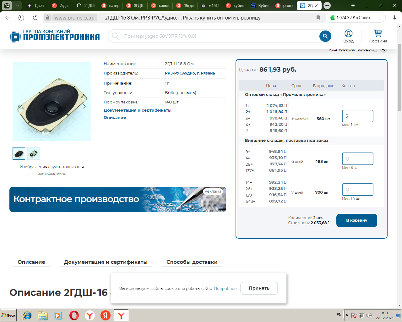

Сейчас уже 2033,68 за пару просят (и то, эти данные могут в реальности другими оказаться). И это без учёта доставки.
Конечно, "отыгрывает", только с провалами и с низкой чувствительностью

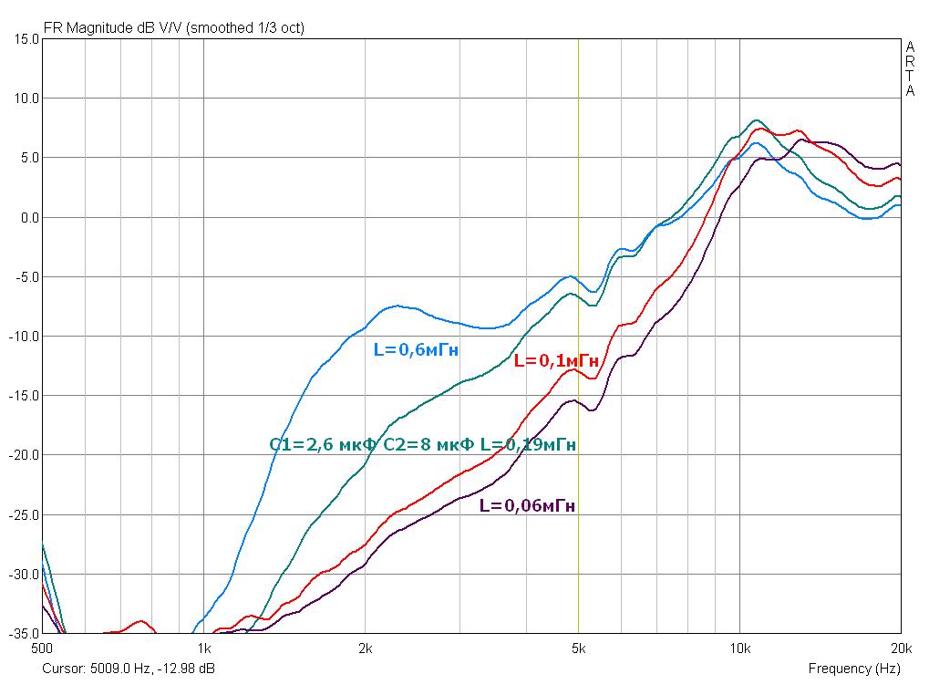

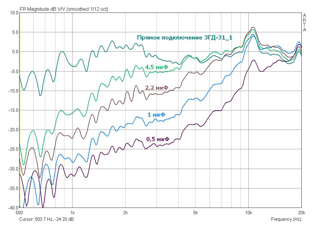

Начиная работать с микрофоном, я так и делал. Мало что из примеров уцелело, но немножко есть.
Напомню, что тогда была ошибка файла калибровки в области 10 Гц - реально такого горба нет.
Зато видно как влияет ёмкость фильтра первого порядка. Сначала, по мере уменьшения ёмкости, область ВЧ почти не меняется (меняется в зоне стыка и это надо использовать), затем резкий спад и сужение воспроизводимого диапазона ВЧ.
Показательно, что вначале я, как и все, дурью маялся - сглаживание здесь 1/12.
Но быстро убедился что это не нужно, перешёл на стандартную, соответствующую слуховым ощущениям 1/3. При необходимости сейчас меняю сглаживание от 1 до 1/24 октавы. Это нестандартно, как в фильме "Чапаев" - ЕСЛИ НАДО.

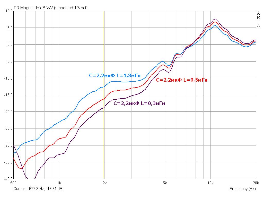

Посмотреть вложение 64677Это второй порядок
Посмотреть вложение 64678А это третий порядок.
Из этих нескольких картинок можно сделать немало выводов. Вот несколько очевидных.
- В определённой зоне изменения линейные и небольшие, при выходе из этой области начинаются резкие изменения, почти закон Гука.
- Небольшие изменения как правило мало влияют, но иногда - резко.
- Излишняя "точность" только вредит.
Я специально изменял параметры фильтра во много раз, изменения при этом обычно небольшие. Вот посмотрите второй порядок - индуктивность отличается в 6 раз, а в рабочей области разницы почти нет.
Это камень в огород тех кто стремится мотать катушки или подбирать конденсаторы до седьмого знака.
Есть исключения подтверждающие правило - бывает необычно резкая реакция на незначительные изменения. На мой взгляд - это тревожный сигнал.
Да, я тоже фигею с этих цен, видно в них дрожжи бросили. Нормальная цена им - 200 р/штука.
