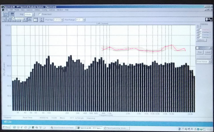

2гдш-16 в корпусе АС без фильтра.

Пред Вами ачх вполне съедобного вч динамика. Начните ему подкидывать ёмкости. Сначала 5мкф, потом 4, 3, 2, 1. На графике будет видно их воздействие на ачх. Потом возьмите катушку нууу 0.2-0.3мГн., сделав с коденсатором фильтр второго порядка. И опять смотрим на ачх, как катушка работет с этими кондеями. Ага, начинает вырисовываться, потом в катушку вставляете отвёртку, увеличивая её индуктивность, добиваясь чтоб ачх дина после 2.5-3кГц оставалась как без фильтра, а до этой частоты падала нуууу под 35-45градусов.
А у Вас как будто третьим порядком отрезано.
Сопротивление 3-4ома последовательно с динамиком и АЧХ выправится, уровень ВЧ упадёт. Так и было у А. Бокарёва.
Катуха низ подтянет заодно.

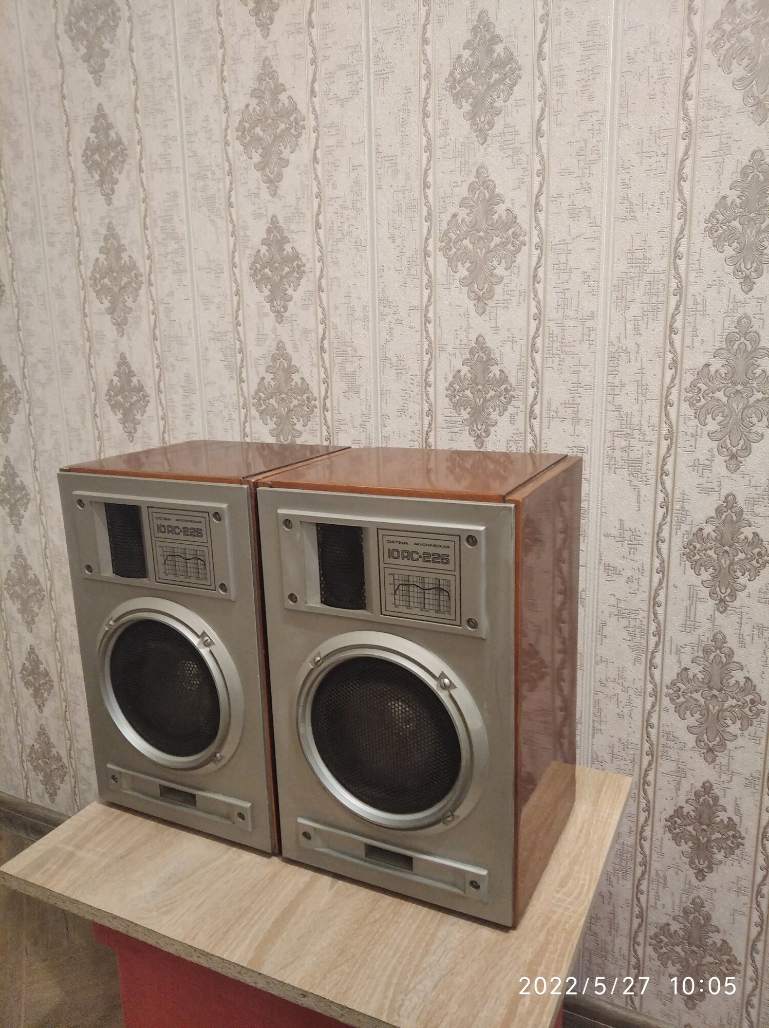

Мое впечатление, что динамик не 8, а 4 Ома.

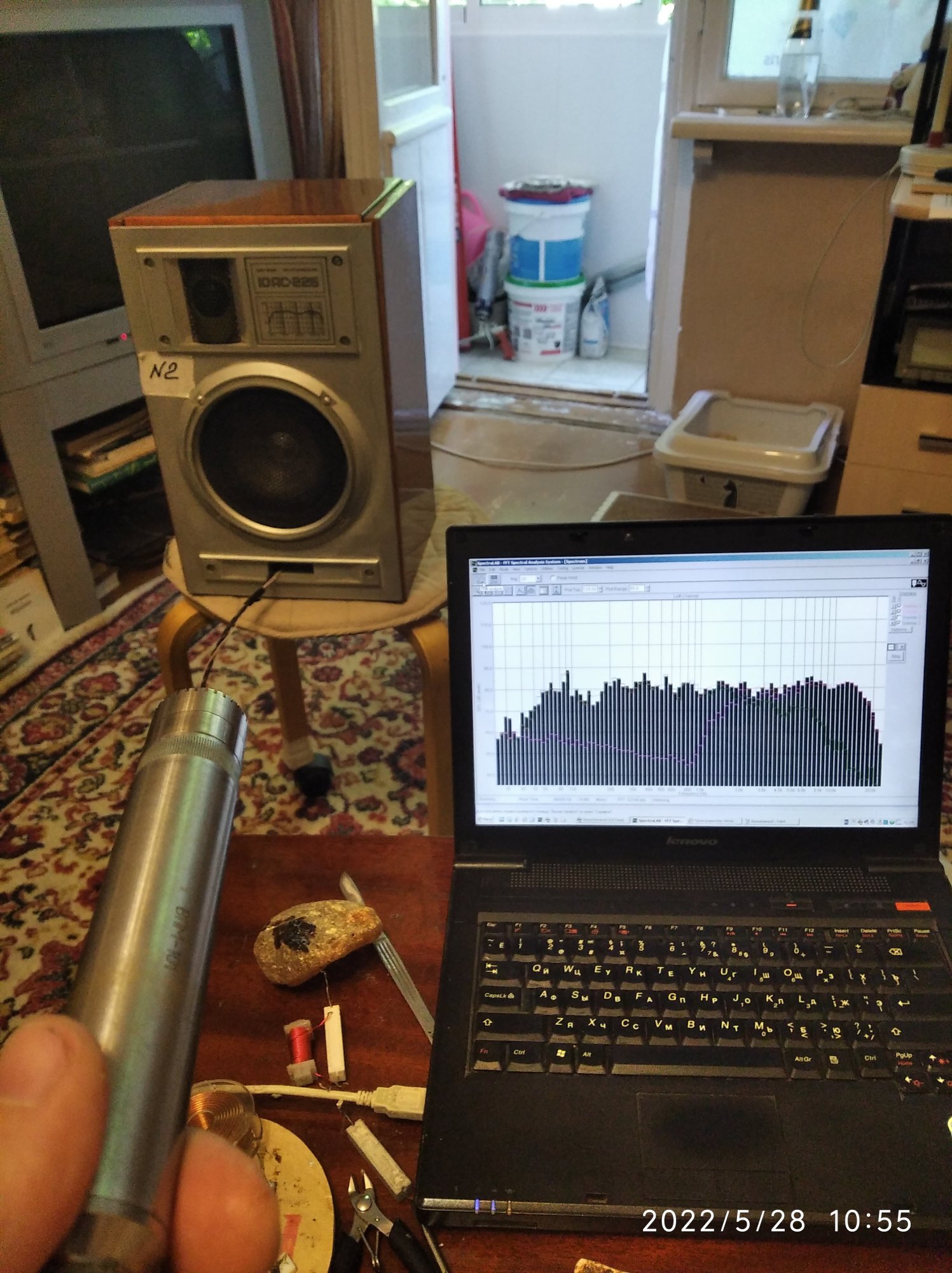

Да я так и сделал. Поставил резистор на 3,9 ом последовательно с 2гдш.
АЧХ снял для пары вариантов вчера. Позже выложу. Картинки на ноуте, а на форуме я сижу с телефона.
Послушать пока не успел. Поздно было уже.
Извините, что вмешиваюсь, тем более в столь поздний час, но Вы как-то странно это всё делаете.Пред Вами ачх вполне съедобного вч динамика. Начните ему подкидывать ёмкости. Сначала 5мкф, потом 4, 3, 2, 1. На графике будет видно их воздействие на ачх. Потом возьмите катушку нууу 0.2-0.3мГн., сделав с коденсатором фильтр второго порядка. И опять смотрим на ачх, как катушка работет с этими кондеями. Ага, начинает вырисовываться, потом в катушку вставляете отвёртку, увеличивая её индуктивность, добиваясь чтоб ачх дина после 2.5-3кГц оставалась как без фильтра, а до этой частоты падала нуууу под 35-45градусов.А у Вас как будто третьим порядком отрезано.

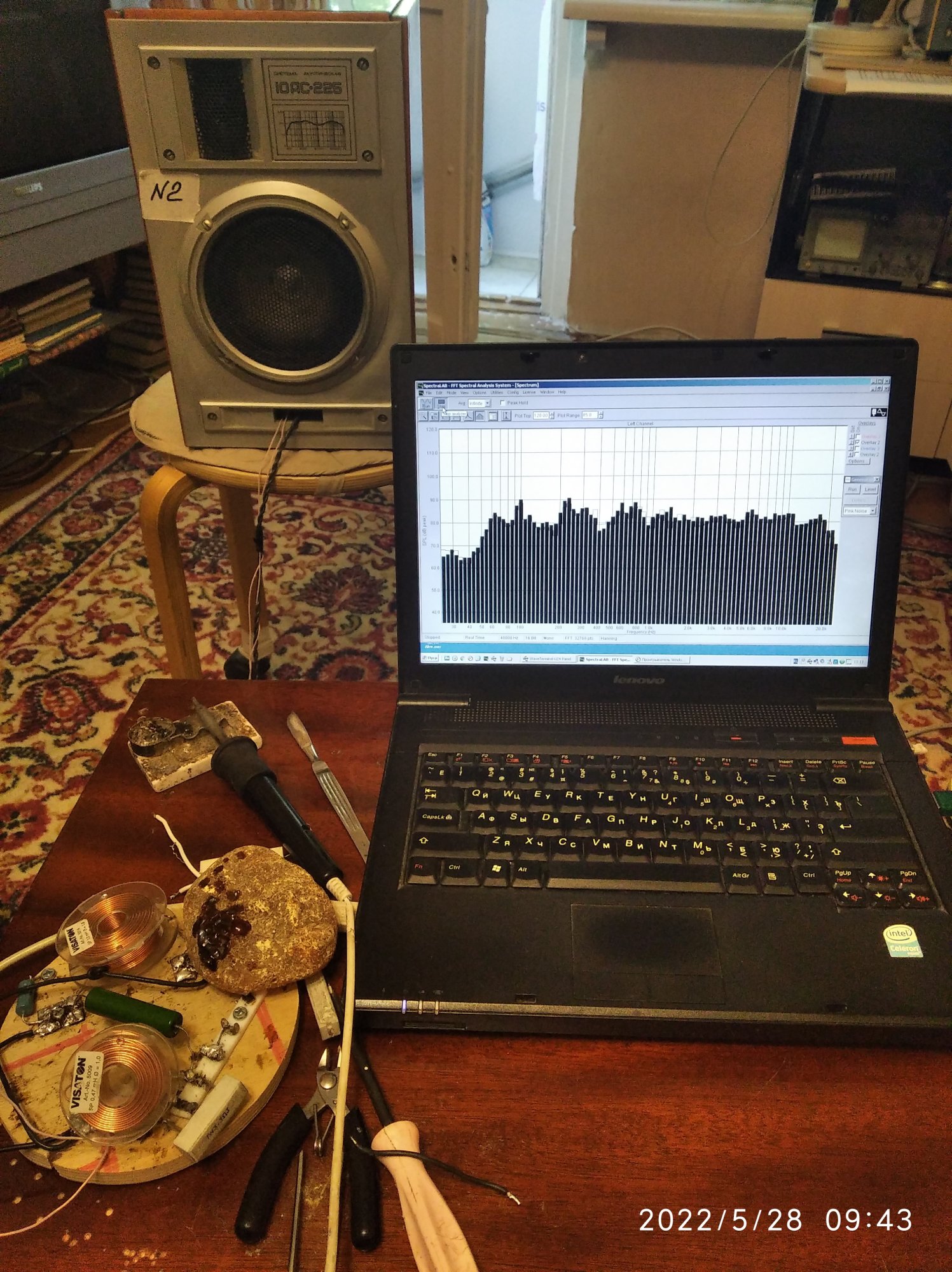

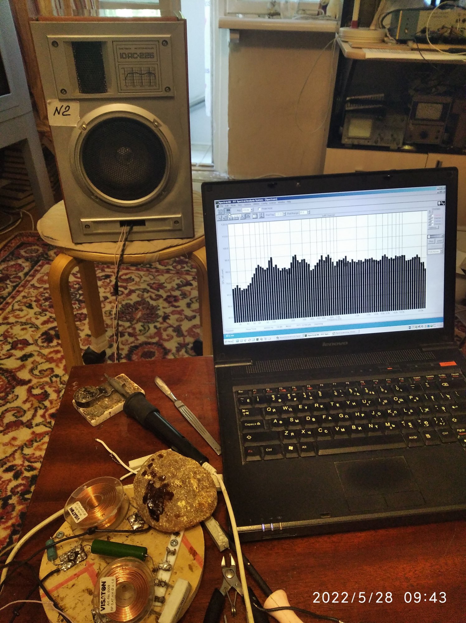

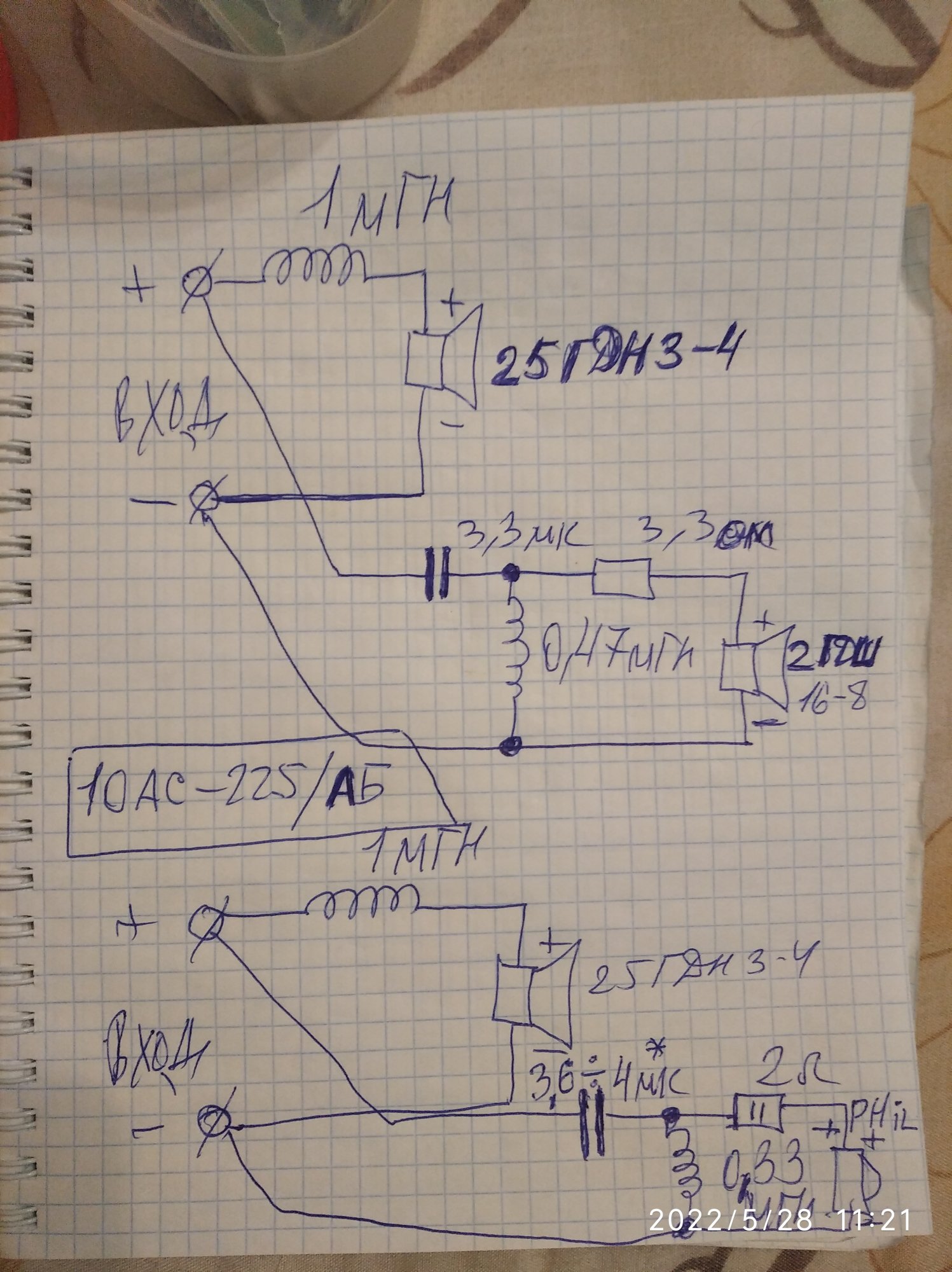

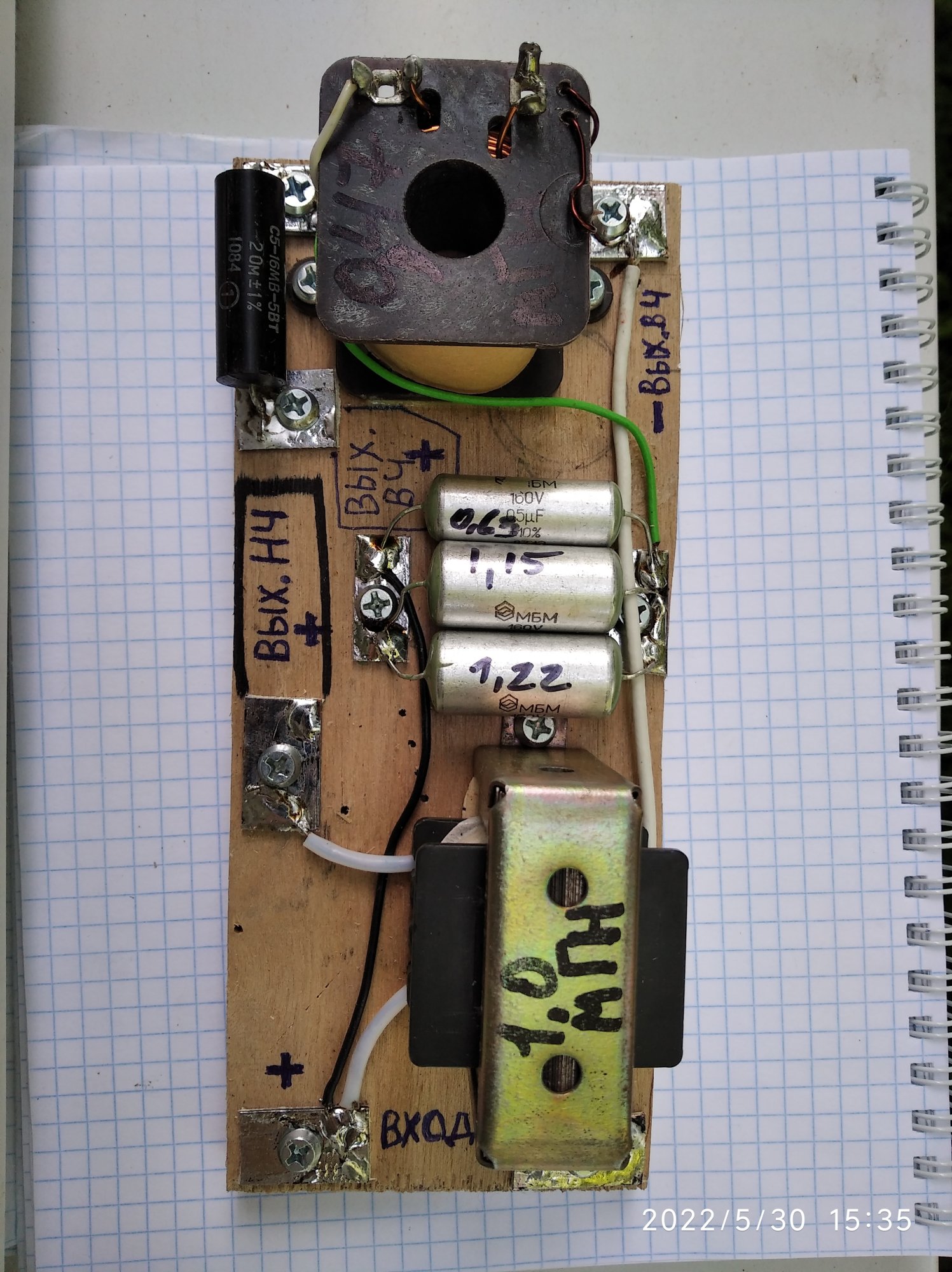

Изначально я просто собрал фильтр по схеме Александра Бокарева. Впринципе звук понравился, но уровень ВЧ для моих ушей показался немного завышенным.
После этого решил померить микрофоном и в случае чего немного придавить ВЧ резистором. Результаты замера 2гдш с фильтром выложил сюда.
Да и вообще, если читать тему не по последним сообщениям, а хотя бы пару страниц назад отметать, то суть вопроса станет яснее. Там был разговор про резонансный горб на 600гц, который возникает у 2гдш если заглушить его сзади стаканом. Rokos утверждал, что этот горб огромный и просто фильтром второго порядка его не убрать. Нужно обязательно делать ПАС и сам динамик пропитывать. Я не согласился с ним.

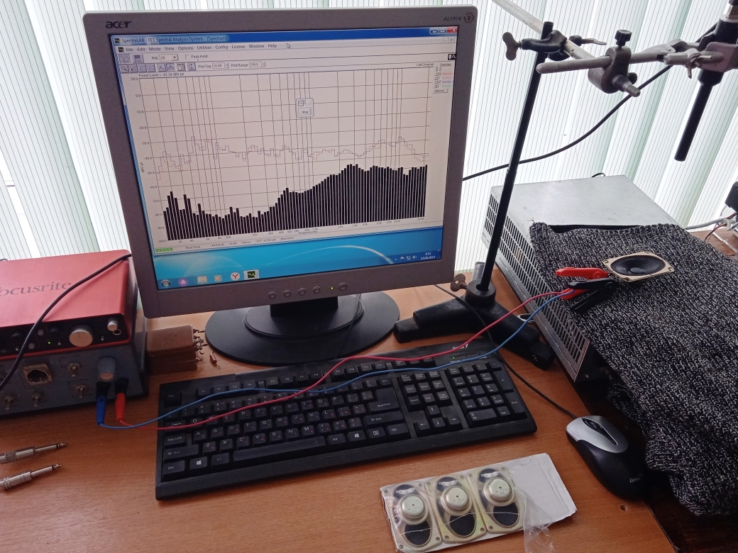

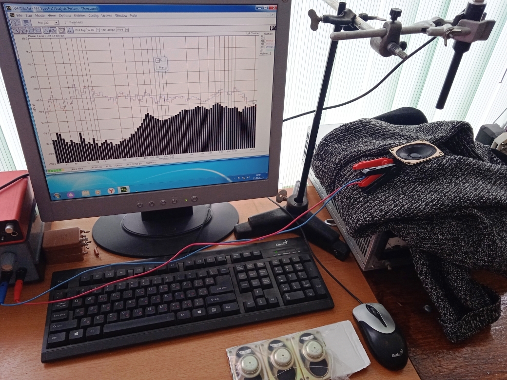

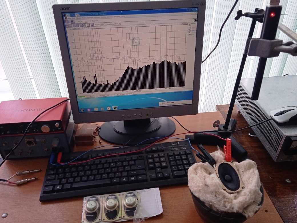

Александр посоветовал снять АЧХ ВЧ головки в заглушающем боксе с фильтром. Что я собственно и сделал. И ещё раз повторюсь, что я не настаиваю в 100% точности этого графика. Как минимум горб на частотах 15-20 кГц мне кажется больше заслуга микрофона, нежели головки.
Третьим порядком была бы почти вертикальная стена вниз. Если глянуть на график головки без фильтра, то видно что там и так есть небольшой уклон примерно в 2.5дб от +10кГц вниз к 5кГц. Он плюсуются с наклоном, который вносит фильтр.

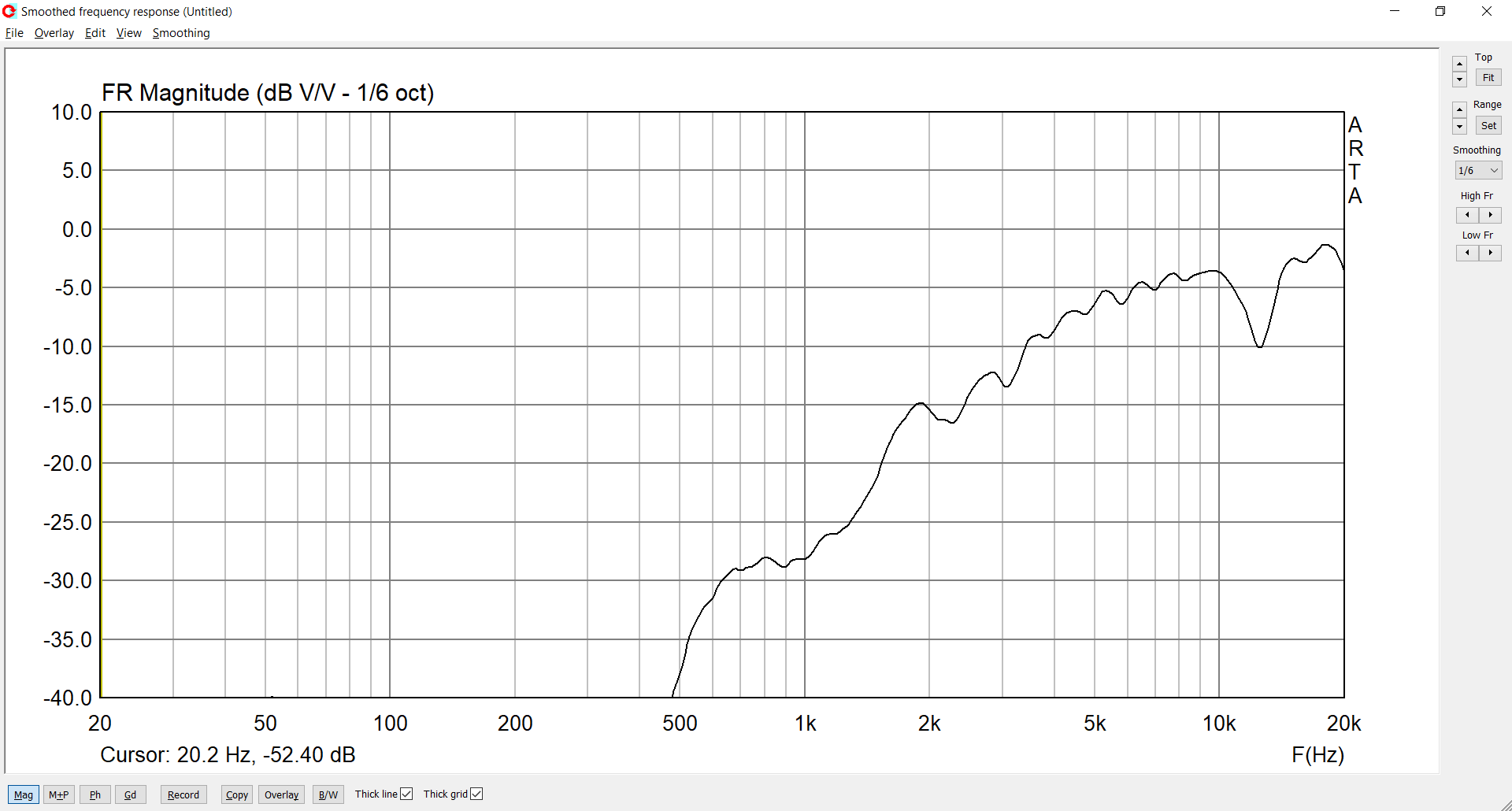

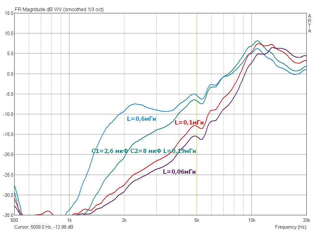

Ну вот добрался наконец до вчерашних графиков.
Для точки отчёта снова выложу график без фильтра.
Теперь ещё раз 3мкф+0,47мГн.
Теперь 3мкф+0,47мГн + резистор 3,9 Ом последовательно с динамиком, уже получше:

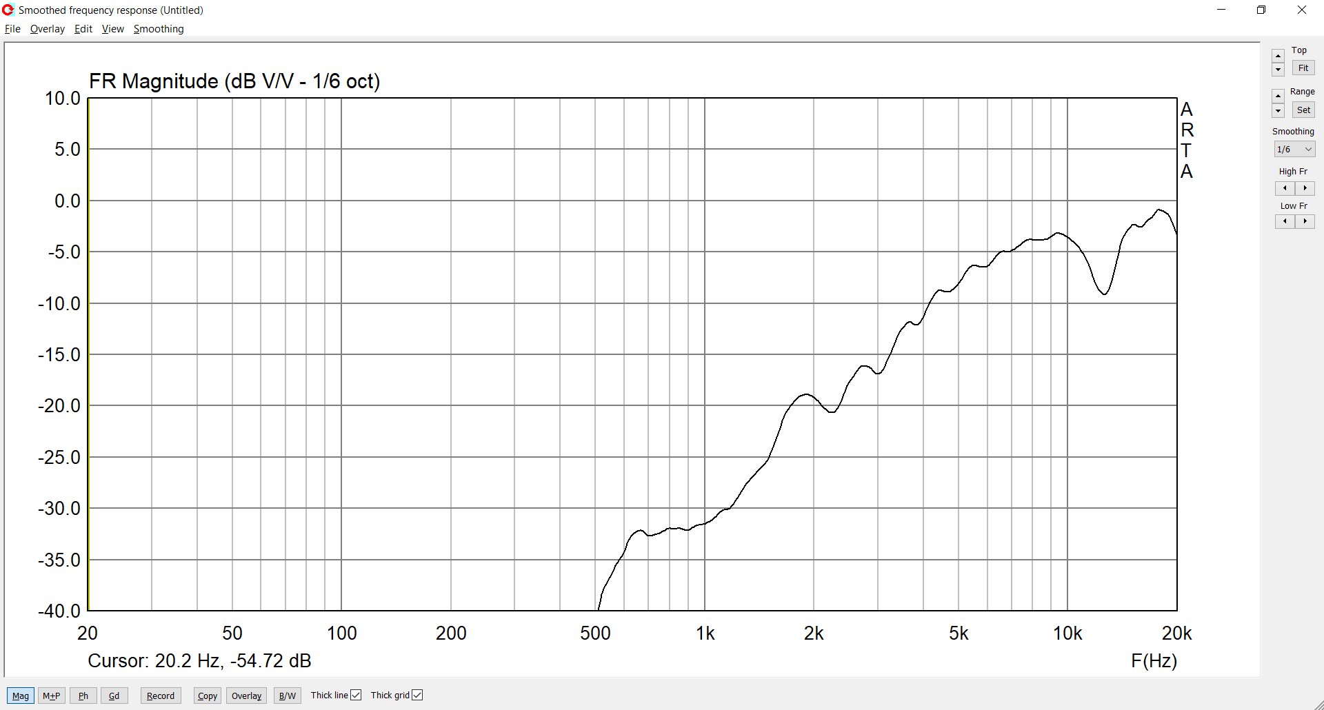

Потом попробовал ещё такой вариант:
4мкФ+0,54мГн+3,9Ом. Просто были уже такие катушки, валялись без дела, решил приспособить)
Пока остановился на последнем варианте. Послушать правда так и не удалось пока. Графики снимал вчера поздно. Уже ночью можно сказать.
при стыковке на 5-ке получите нежелательный бугор, вот увидите. это если говорить о последнем графике. идеал как раз будет фильтр Бокарёва с резистором. я себе делал первоначальный вариант 4.1мКф(по факту)+0,36мГ, но резистор за фильтром, результат для ВЧ звена почти тот же, что у Бокарёва, просто у него сумарная нагрузка фильтра была 11,3 Ома, а вот НЧ у меня был другой и в итоге пришлось фильтр вообще переделывать, отдавая всю середину головке 2гдш. интересно, однако, что суммарно покажет ваша колонка с последними 2-мя вариантами.

4 микрофарады на фильтре получаются с 4-омной пищалкой, она на 4 мк начинает глаза открывать, когда 8-омная уже шкварит и орет на средине.
Не понимаю, почему такая лажа с фильтром. Все наводит на мысли про катуху не той индуктивности.

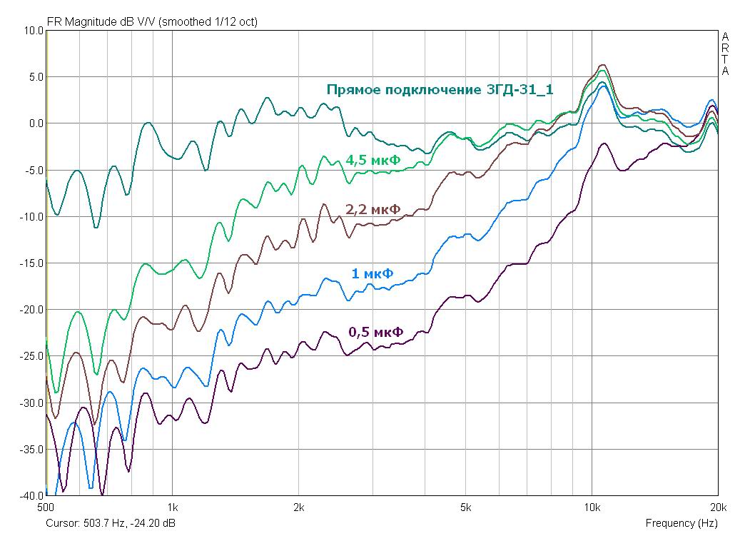

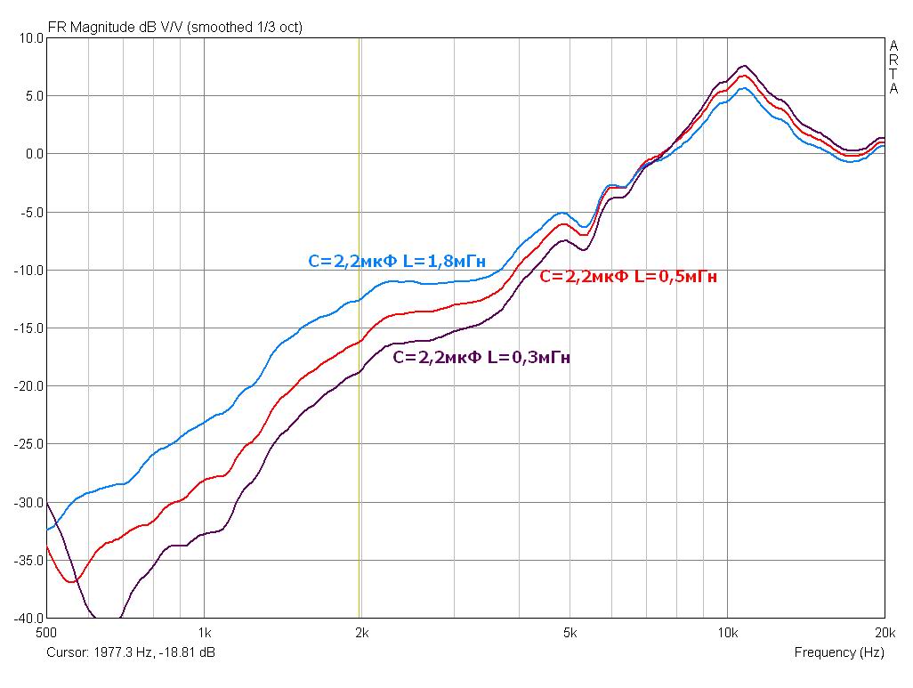

Начиная работать с микрофоном, я так и делал. Мало что из примеров уцелело, но немножко есть.
Напомню, что тогда была ошибка файла калибровки в области 10 Гц - реально такого горба нет.
Зато видно как влияет ёмкость фильтра первого порядка. Сначала, по мере уменьшения ёмкости, область ВЧ почти не меняется (меняется в зоне стыка и это надо использовать), затем резкий спад и сужение воспроизводимого диапазона ВЧ.
Показательно, что вначале я, как и все, дурью маялся - сглаживание здесь 1/12.
Но быстро убедился что это не нужно, перешёл на стандартную, соответствующую слуховым ощущениям 1/3. При необходимости сейчас меняю сглаживание от 1 до 1/24 октавы. Это нестандартно, как в фильме "Чапаев" - ЕСЛИ НАДО.
Это второй порядок
А это третий порядок.
Из этих нескольких картинок можно сделать немало выводов. Вот несколько очевидных.
- В определённой зоне изменения линейные и небольшие, при выходе из этой области начинаются резкие изменения, почти закон Гука.
- Небольшие изменения как правило мало влияют, но иногда - резко.
- Излишняя "точность" только вредит.
Я специально изменял параметры фильтра во много раз, изменения при этом обычно небольшие. Вот посмотрите второй порядок - индуктивность отличается в 6 раз, а в рабочей области разницы почти нет.
Это камень в огород тех кто стремится мотать катушки или подбирать конденсаторы до седьмого знака.
Есть исключения подтверждающие правило - бывает необычно резкая реакция на незначительные изменения. На мой взгляд - это тревожный сигнал.

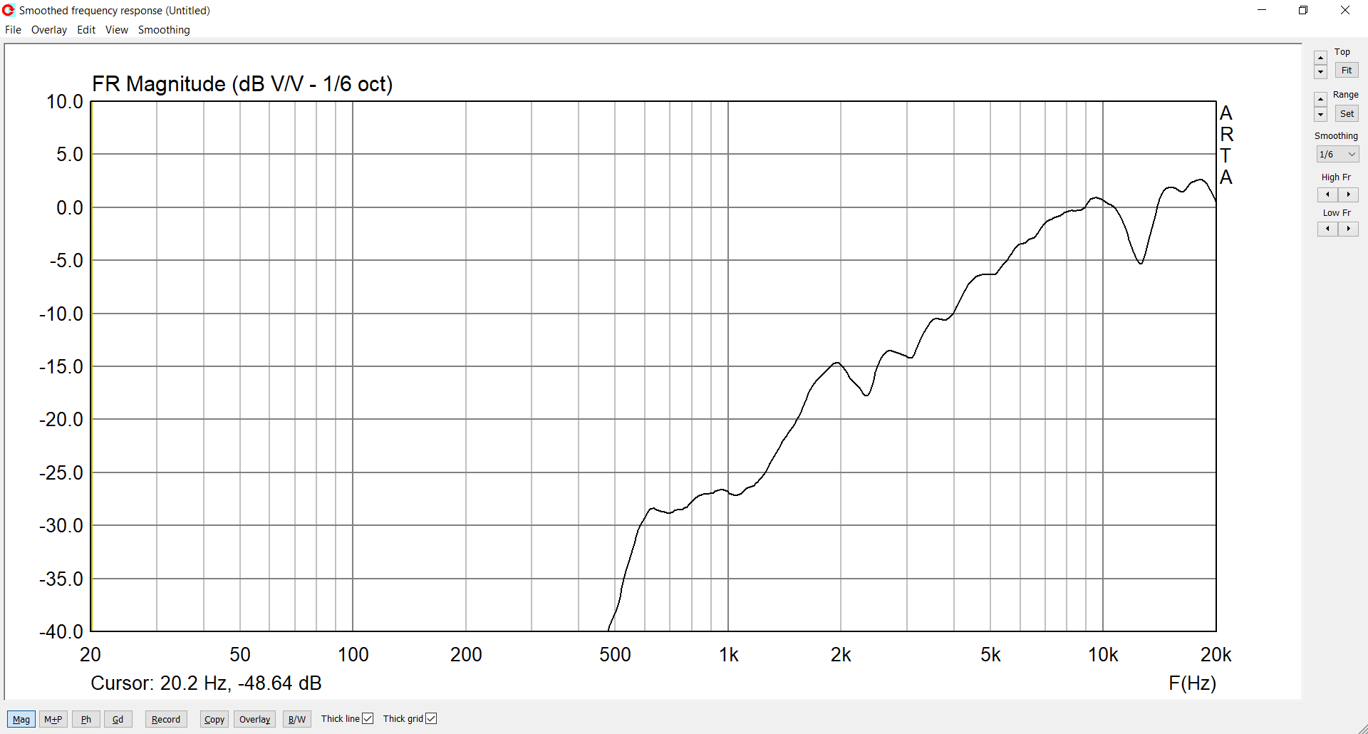

Фактически это 2ГД-36 с отверстиями в корзине.
Я уже не раз писал про опыты с отверстиями в корзине. Разглаживается резонансный пик. При делении на 2...3 кГц, а не 5...8 кГц это существенно влияет на выбор фильтров.

В целом не разделяю восторгов по поводу этой пищалки, но не пишу что она плохая. Бюджетный бюджет. Результат сильно зависит от успеха "сводника". Недаром раньше такая профессия была. Хорошо поженить два динамика - не так просто.

Только фильтр для них надо будет подправить. От 2гд-36/6гдв-2 не пойдет.
Это точно, а лучше не связываться с этой 2гдш-16 и просто доработать 2гд-36, сразу отпадает надобность в колпаке. Я установил 2гдш-16 в магнитолу "Арго" и надеялся обойтись простым конденсатором, но фильтр первого порядка для неё совсем не подходит из-за дичайшего резонансного выброса, в режиме совместной работы с НЧ динамиком выброс получался до уровня общей АЧХ, т.е., на 15-20дб "рог" подскакивал. Демпфирование несколько исправляет дело, но полностью "рог" не убирает, поэтому только фильтры 2-3 порядка и никак не 1-го. Добротность 2,25 и низкая чуйка указывают на слабый магнит. А вот у 2гд-36 магнит просто охрененный, с запасом.
Есть компромиссный вариант, подшунтировать пищалку резистором 8-10 Ом, емкость фильтра вч взять как для 4-омной пишалы.

3мкф и 0,47 мГн. В таком виде трудятся эти ширики в колонке на базе 10АС-225

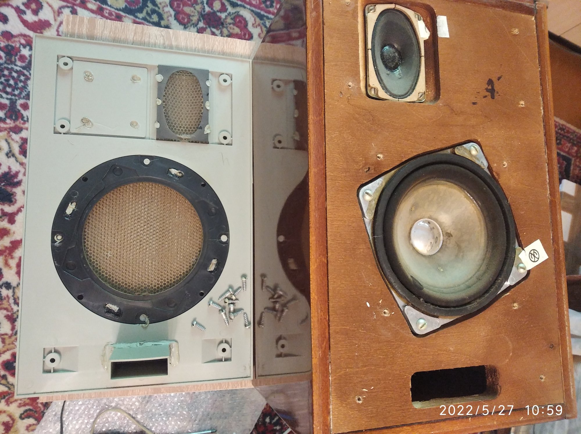

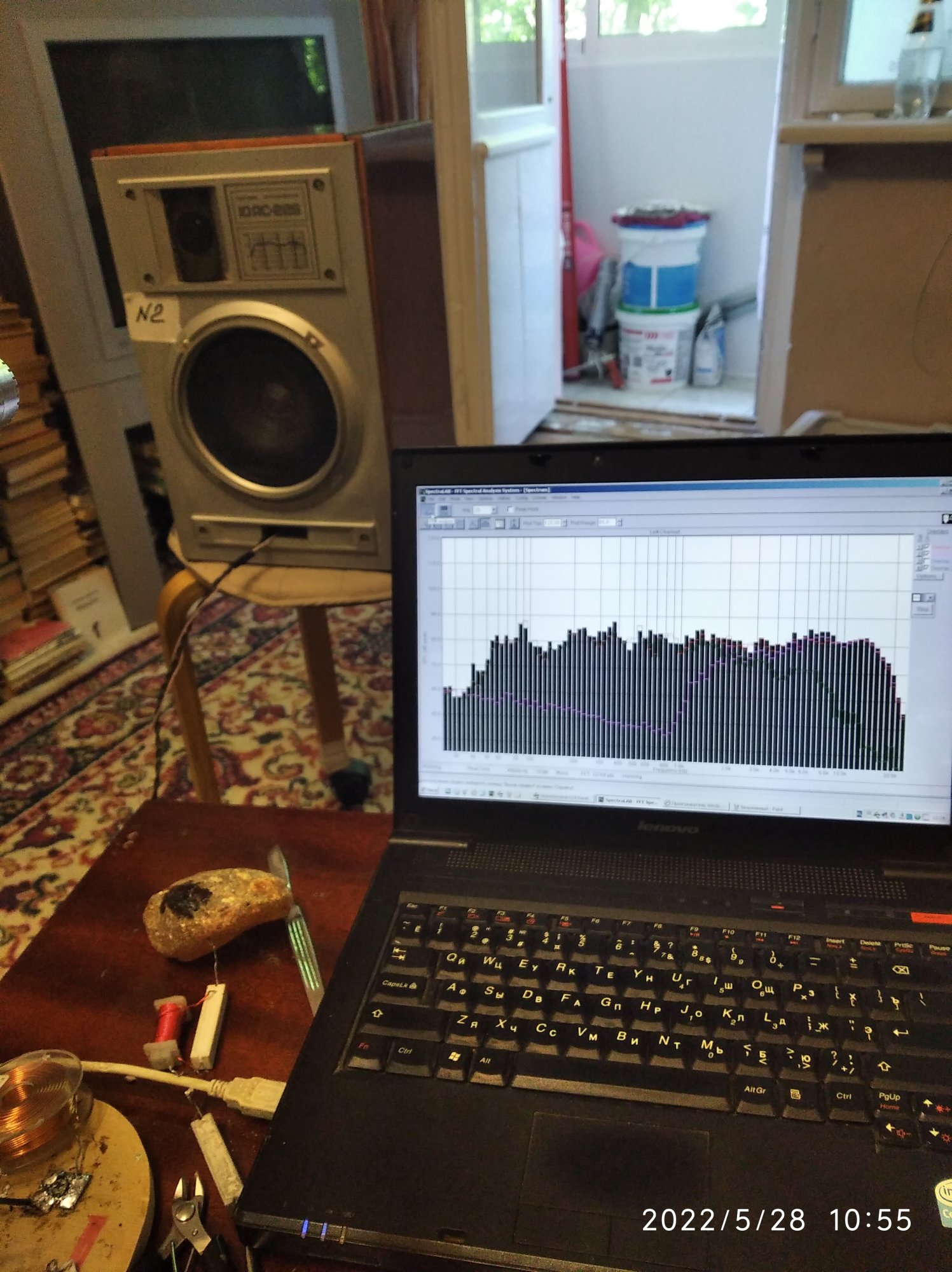

АЧХ динамика 2ГДШ-16 безбожно уродуется накладной пластиковой решеткой (имеется в виду 10АС-225), без нее динамик совершенно нормальный и созвучен обычным мидам 10ГД34 6ГД-6 И 25ГДН3-4.
Ищу летние замеры по 10АС-225
Без накладки сильно ровнее.А две разные пищалы выдали ачх одна страшнее другой.Но на звуке это к счастью не так трагически заметно
Картинка 094311 это как раз с динамиком 2ГДШ-16, видна вырубка в районе 12 кил, которой нет со снятой накладкой. Там где поровнее, это работает Филипс Ауди-Фольксваген, 4 Ома. Она умудряется не зацепиться краями звукового луча за края накладки, ачх ровнее . _hm_

смасштабировал свой график на кроп с вашей фотки, всё честно.Посмотреть вложение 79164
Самое то для звука, от 7 до 12 кил полочка, все верхушки самые важные.
Там по хорошему нужно повозиться с подглушкой вокруг. Много отражающих поверхностей и карманов.
Ваш вариант выигрывает более выраженной верхней серединой, но проигрывает наличием стыка полос, мой вариант выигрывает широкой полосой для ВЧ и проигрывает верхней серединой.
