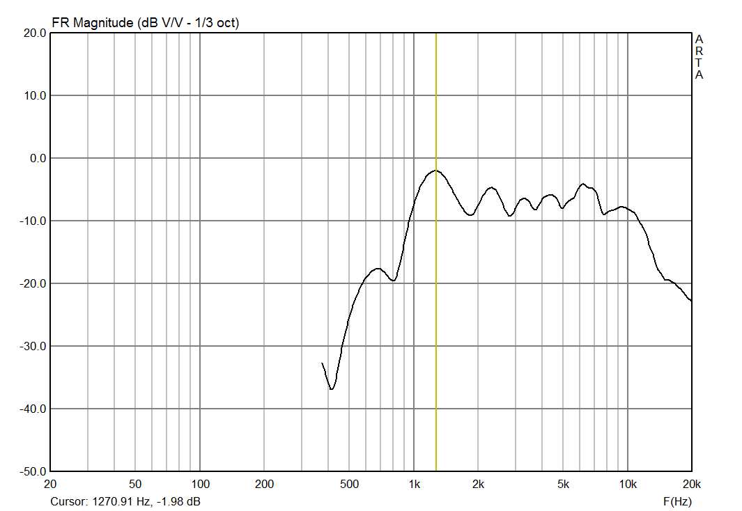

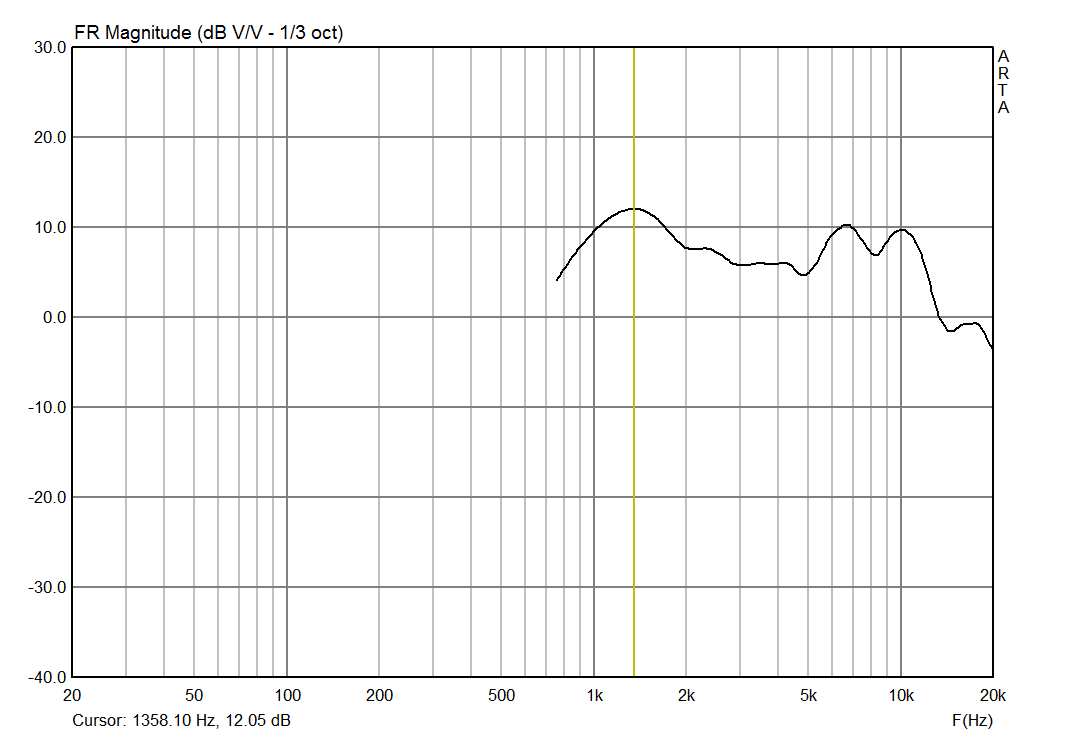

Вот для примера два хороших динамика из кучи плохих
Обратите внимание на поведение выше 10 кГц.
У этих хоть рабочая область приличная. А похие, как в анекдоте, не покажу.

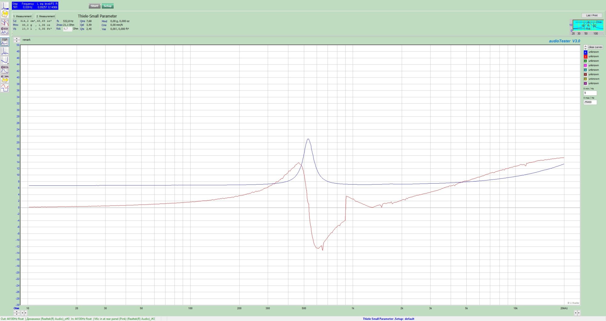

Ипедансные кривые двух головок 2ГДШ-16
    234.8 KB · Просмотры: 26
    234.7 KB · Просмотры: 29
Повторяемость 1:1, минимальное значение импеданса на участке 1...2 кГц, удвоение в районе 21 кГц.
Что для ширика и среднечастотника хорошо, для ВЧ головки - маловато.
Еще момент - на этих графиках можно увидеть, что Re таки меньше минимального значения импеданса, которое всегда выше по частоте от основного резонанса.
А то видел недавно на форуме, что какие-то комповые обмеры показали обратное.
Точность считывания данных по подобным графикам импеданса тоже оставляет желать лучшего.
Но прикинуть влияние индуктивности катушки, вот как в данном случае, можно.
По ссылке статистика частот удвоения напряжения. Данные по 2ГДШ-16 совпадают с 6ГДВ-2, и значительно ниже 2ГД-36. Выходит, магнитная жидкость или МРС увеличивают индуктивность звуковой катушки? В этом надо разобраться. И если подтвердится, будет еще один камень в огород, против использования магнитной жидкости.
