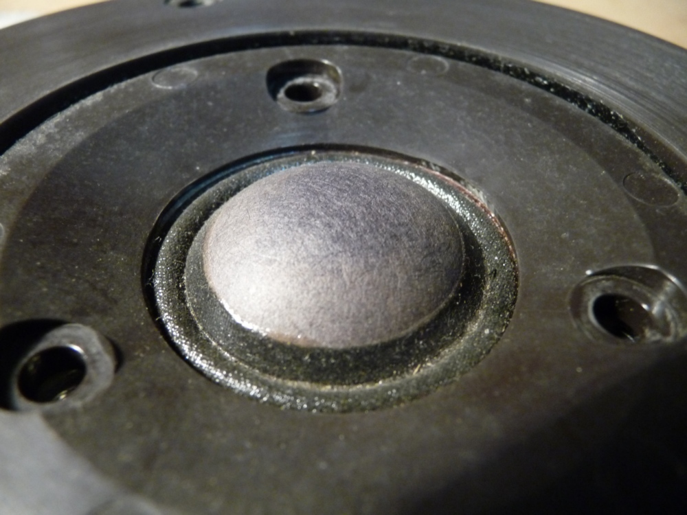

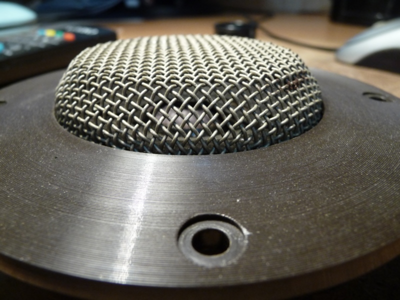

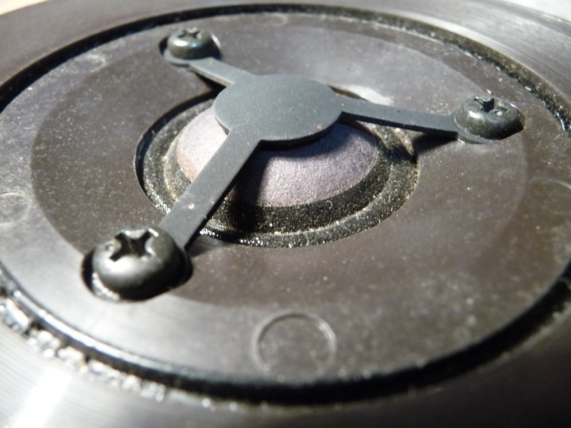

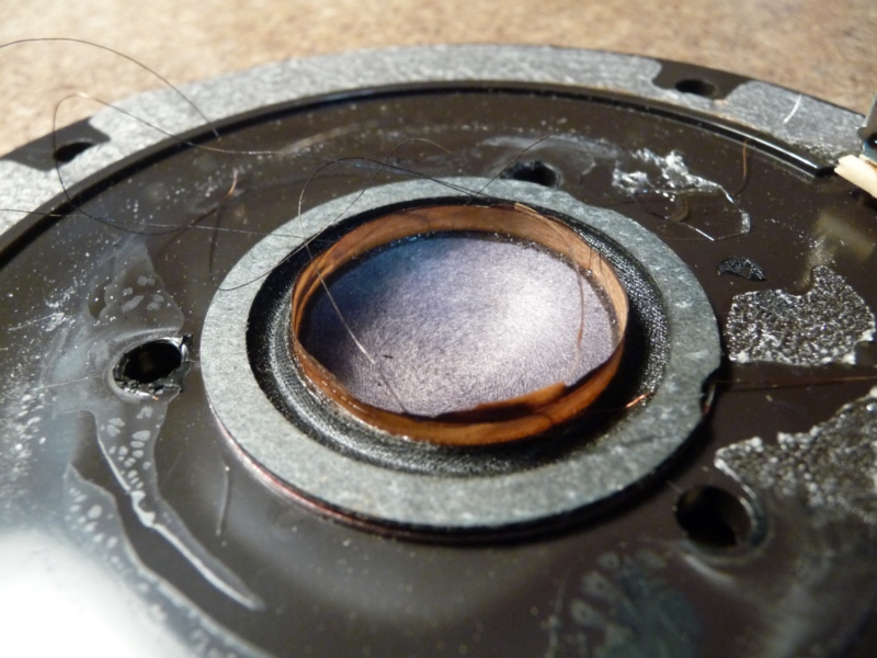

Некоторые модели Сони. У SS-7200 и SS-7330 моделей точно.
Вот эта с 7330
У 7200 пищалка копия. Ещё встречалась бумажная купольная, вот только не помню на какой акустике. И фото нет к сожалению.
Вот эта с 7330
Посмотреть вложение 119366 Посмотреть вложение 119363 Посмотреть вложение 119364 Посмотреть вложение 119365
У Sony видать особая бумага – японская рисовая. На такой и мы сделаем, но бумаги нет
