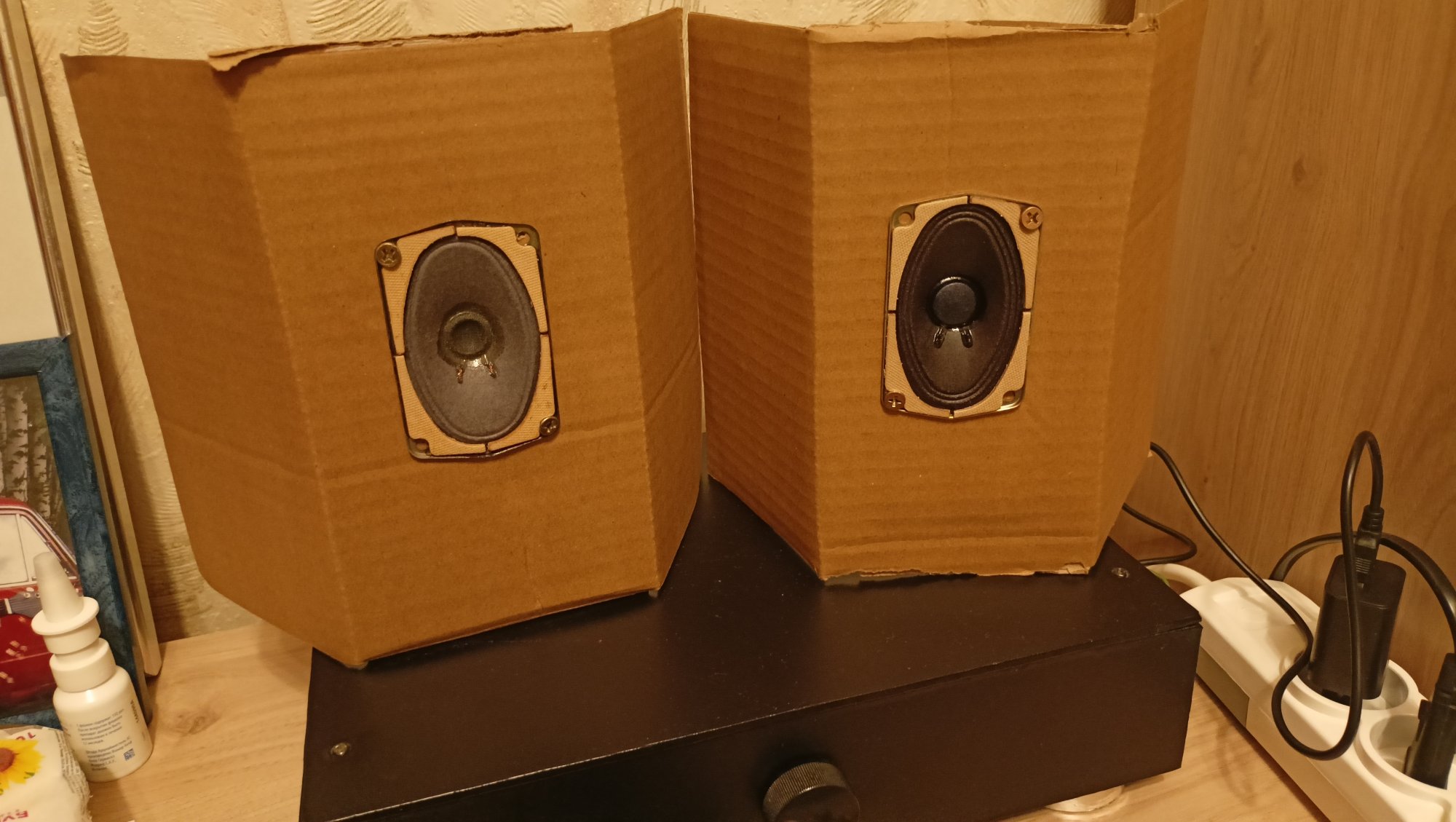

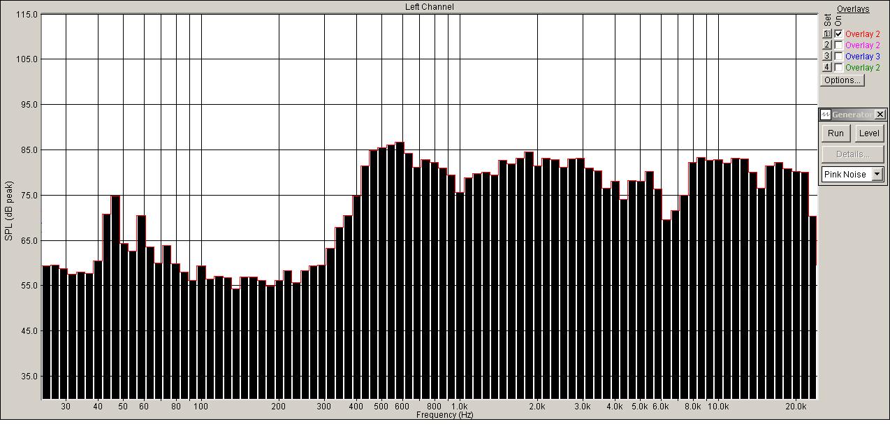

Когда пришли решил сразу померить АЧХ и послушать. Соорудил небольшие щиты прям из картона упаковки )

Замер АЧХ делал что называется "на телефончег". В качестве измерительного микрофона китайский капсюль диаметром 6мм. EM6050 если не ошибаюсь. Сейчас уже точно не помню. Ему лет 15 минимум.
Подключен он напрямую во встроенный Realtek HD старенького нетбука Lenovo S9. Там универсальный вход - линейный/микрофонный. Выходной сигнал беру оттуда же с линейного выхода и пускаю через унч на база ТДА2050. Программа - RMAA5.5. Измеряет пропуская синус. Я понимаю что тут уважают АРТУ, но устанавливать и разбираться с ней пока не было времени. Пользуюсь тем, что есть и как умею )
Результат ниже.

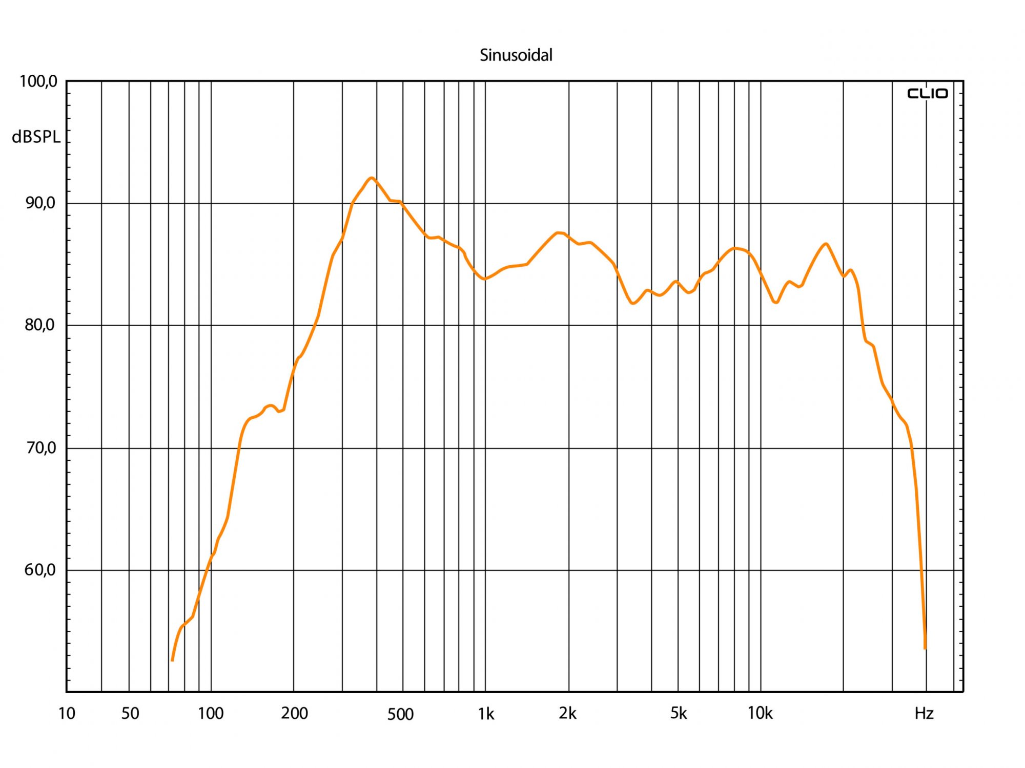

Вроде более-менее похоже на заводские. Пик резонанса переехал на 600 Гц. Видимо из за картонок. Ну и есть небольшой разброс между экземплярами.

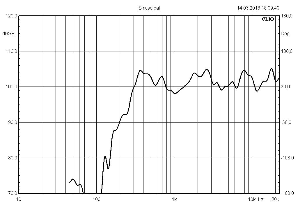

Вот заводские кривые ачх для сравнения.

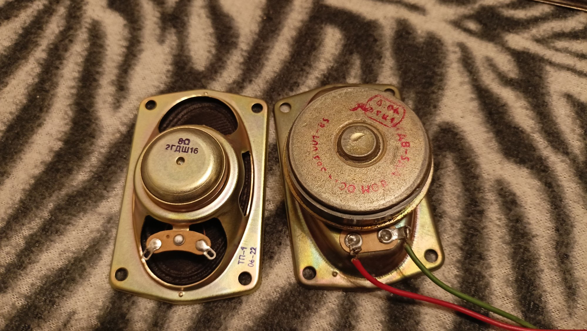

Здесь на фото слева 6гдв-5да. Брал их когда-то давно на замену 2гд-36, но в отверстия не влезли из-за больших магнитов.
Вот они в сравнении с 2гдш. Причем фланец под магнитом даже больше в диаметре чем сам магнит. Именно он и не дал вставить их в корпуса колонок. Разделывать отверстие под него не стал, т.к. оно бы тогда стало больше чем ширина установочного фланца самого динамика. Поэтому просто закинул их в ящик стола.

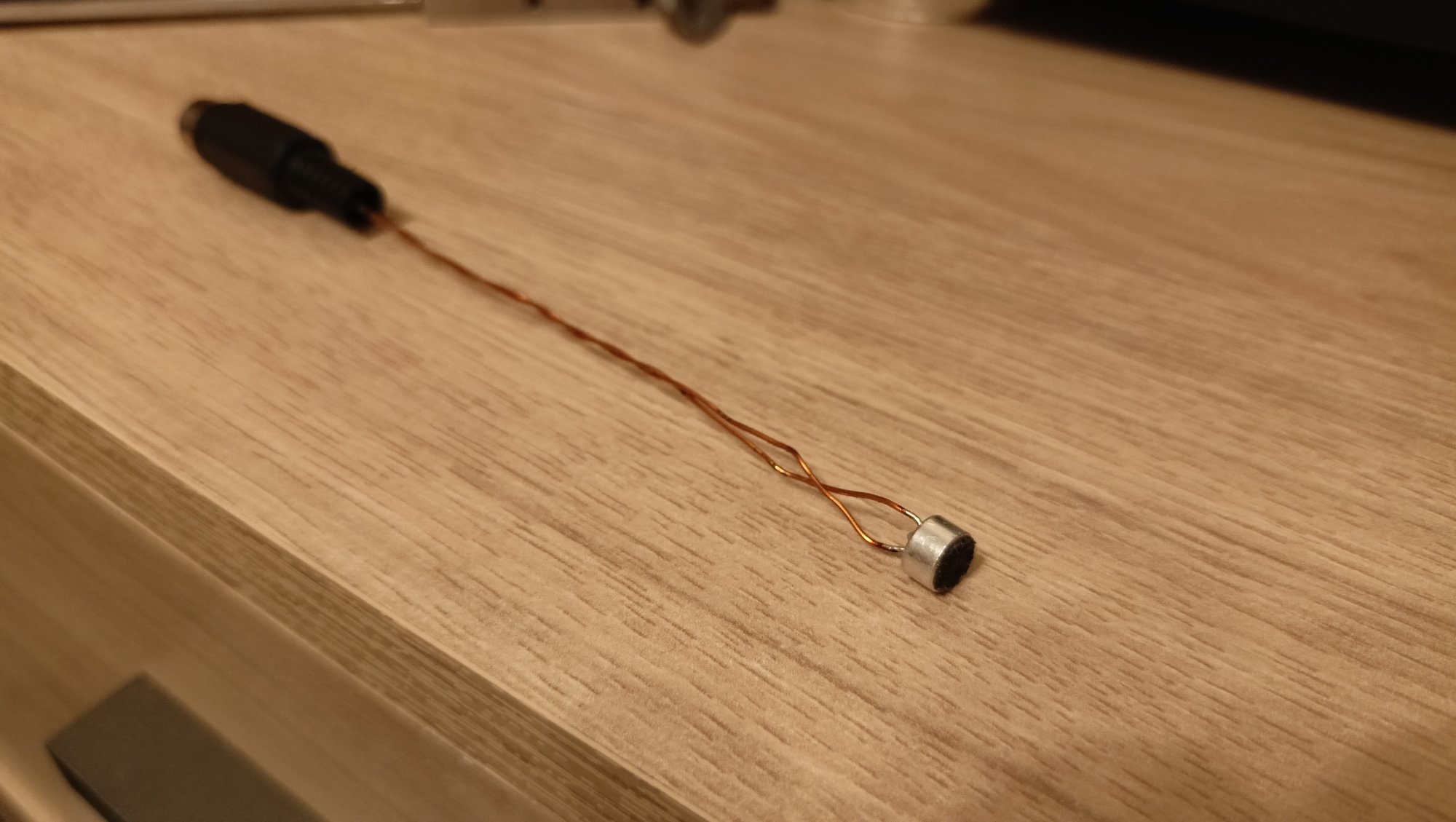

Результат ниже.

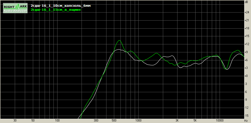

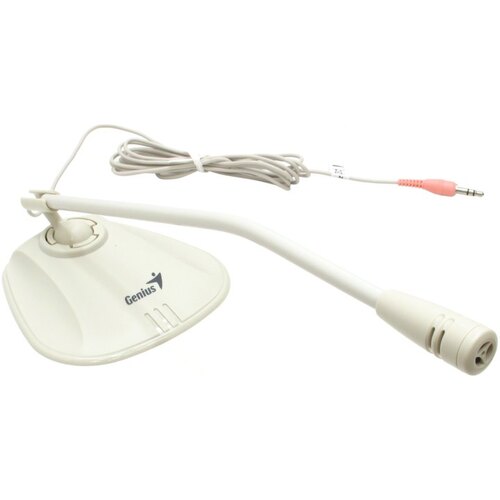

Ещё немного добавлю по поводу моих дилетантских замеров АЧХ )
Изначально пробовал мерить вот таким комповым микрофоном Genius:
Там капсюль побольше - 9,7 мм в диаметре. Снял пластиковый колпачок-рассеиватель с морды, он добавляет неравномерность на верхах. Подключал так же напрямую к микрофонному входу встроенного звука в нетбуке. Без всяких усилителей. Ниже сравнения снятых АЧХ для каждого экземпляра 2гдш-16 ну и заводская для этих динамиков ещё раз для сравнения.
Комповый гениус задирает область в районе 6-7 кГЦ. А после 10кГц. валит.
Кривые снятые капсюлем em6050 более похожи на заводские. Решил делать замеры им. Правда для него нужно штатив придумать. Пока просто держу в руке при замерах. Знаю, что неправильно так )

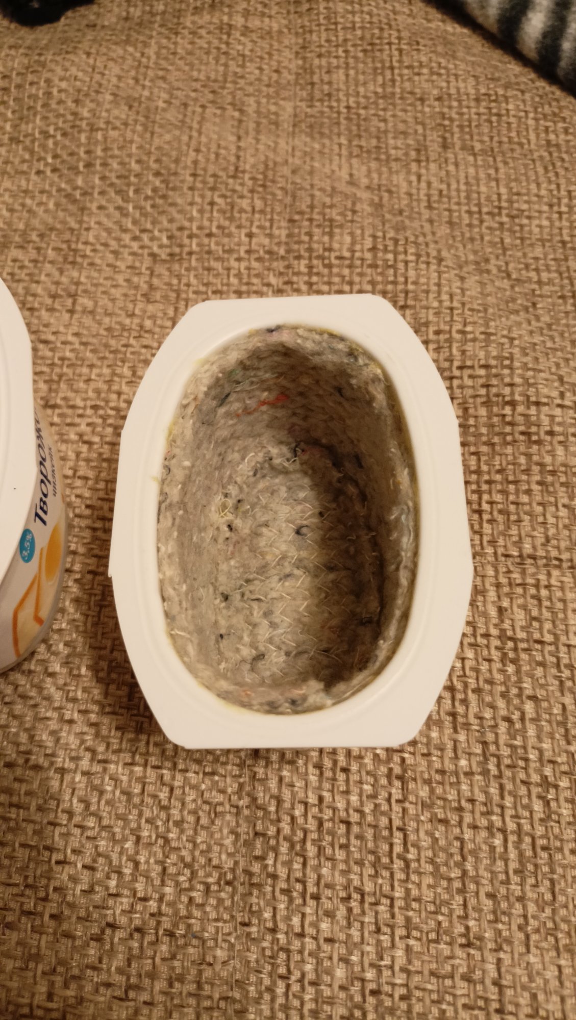

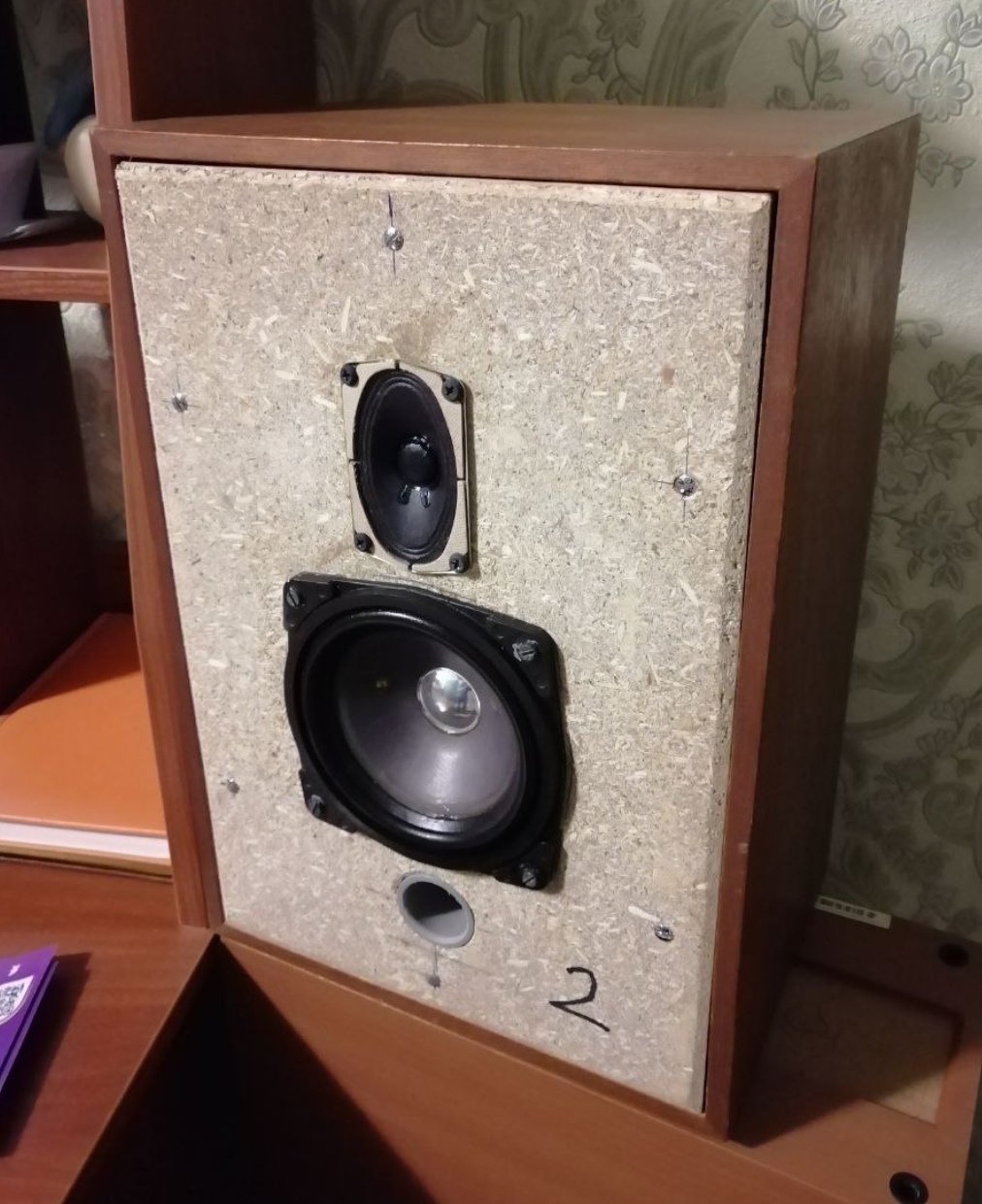

Пока жду когда придут катушки для фильтров, решил подготовить места для установки 2ГДШ вместо 2гд-36.
Взял два стаканчика от творожка, обклеил изнутри ватином и далее вклеил в корпус колонок изнутри.
Стаканчики набил ватой и установил на место динамики.

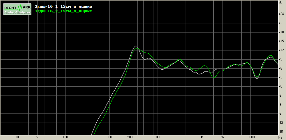

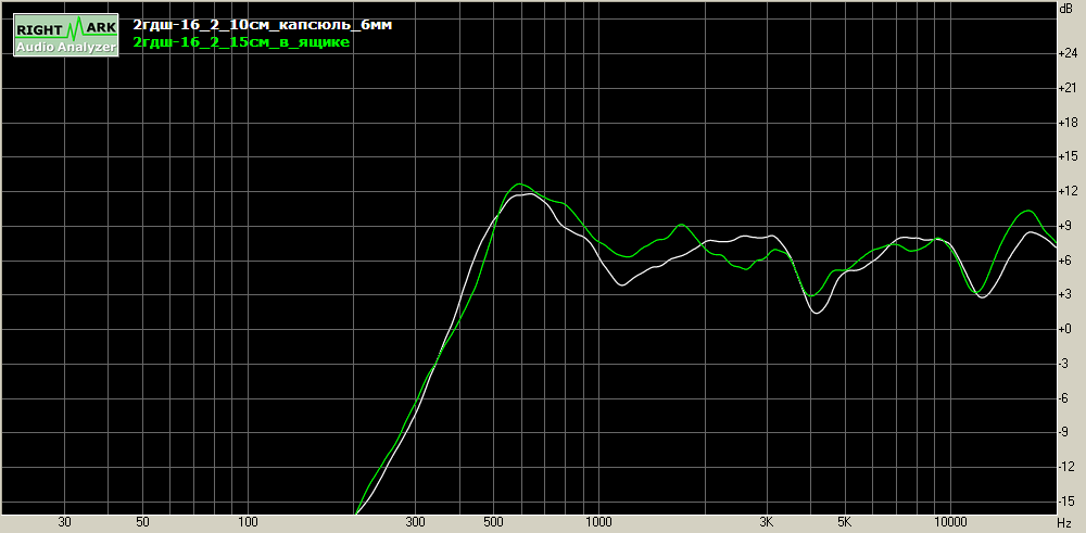

Далее снял АЧХ на расстоянии 15см с 2гдш в корпусах.
Напомню, АЧХ в картонный щитках были такие (здесь зелёным цветом динамик #1, а белым #2):
Разница с картонкой есть.
Ниже конкретно по каждому экземпляру сравнение - картонный щит / в корпусе со стаканом.
#1:
#2:
У обоих вылез пичек в районе 1700Гц у первого ещё и резонанс на 600гц теперь торчит сильнее. Наверно неплохо бы ПАС вклеить. Но руки у меня кривоваты для этого )
Вся надежда на фильтра Бокарева, которые эту бяку порежут )
Немного непонятно увеличение отдачи на самых верхах. Резонанс корпуса? Или тоже из-за увеличения добротности в закрытом оформлении?

Снимите ачх с фильтром, 3мкф и 0,47мГн. Прояснится что-то. ПАС городить долго, проще нахлобучку просторнее и ваты внутрь, а не по стенкам размазать.
Для выяснения можно снять ачх без нахлобучки, временно.
Катушки ещё не приехали, как приедут сниму обязательно.
Ваты я натолкал, просто не сфоткал. Объем наверно поболее надо было действительно. Снять нахлобучку уже проблемно будет. Она на моменте.

У Вас получилось похожая АЧХ, когда стакан нацепили, а разметка в Дб в этой проге не соответствует действительности. В спектре более точная. Я свои боксы набивал так, что еле динамик впихнул, тогда резонанс немного стих, но не сильно (в итоге дорабатывал подвесы и делал ещё кое-что). Но не стоит переживать, с фильтром А. Бокарёва Вы его не увидите.

Объёма даже в колпаке от 3гд-31 мне хватило, чтоб сделать раздел на 1650Гц (примерно) 3 порядок фильтра. У этих динов есть другая проблема, под углом появляется провал между 4 и 5кГц, убрать его невозможно даже промазав подвесы каучуком. И сиплый пик на 8-10кГц (зависит от экземпляра). Тем не менее, АЧХ 8дб по всей полосе получить реально, это для бытовых колонок просто супер. Искажений у дина мало, тарелки звучат очень ясно. Жаль нельзя тут включить и показать свой результат, звук вышел просто суперский.
