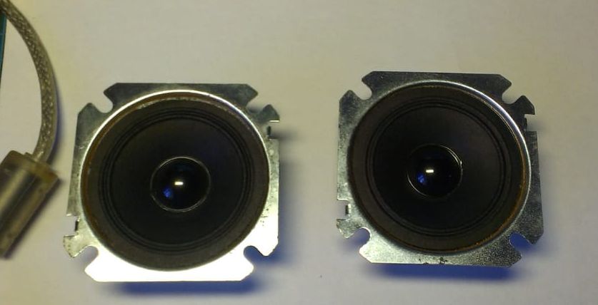

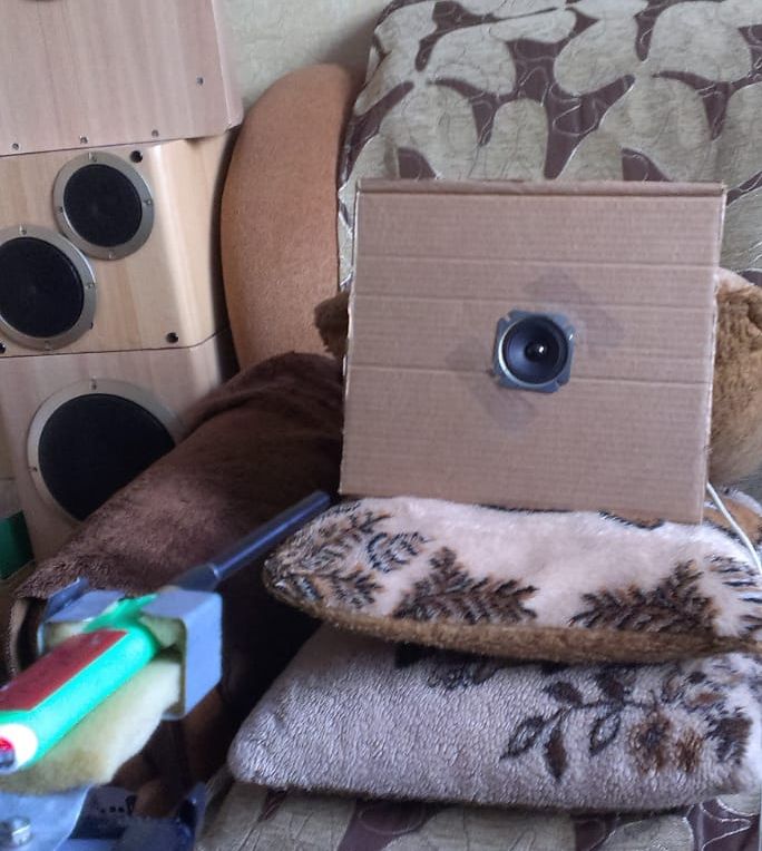

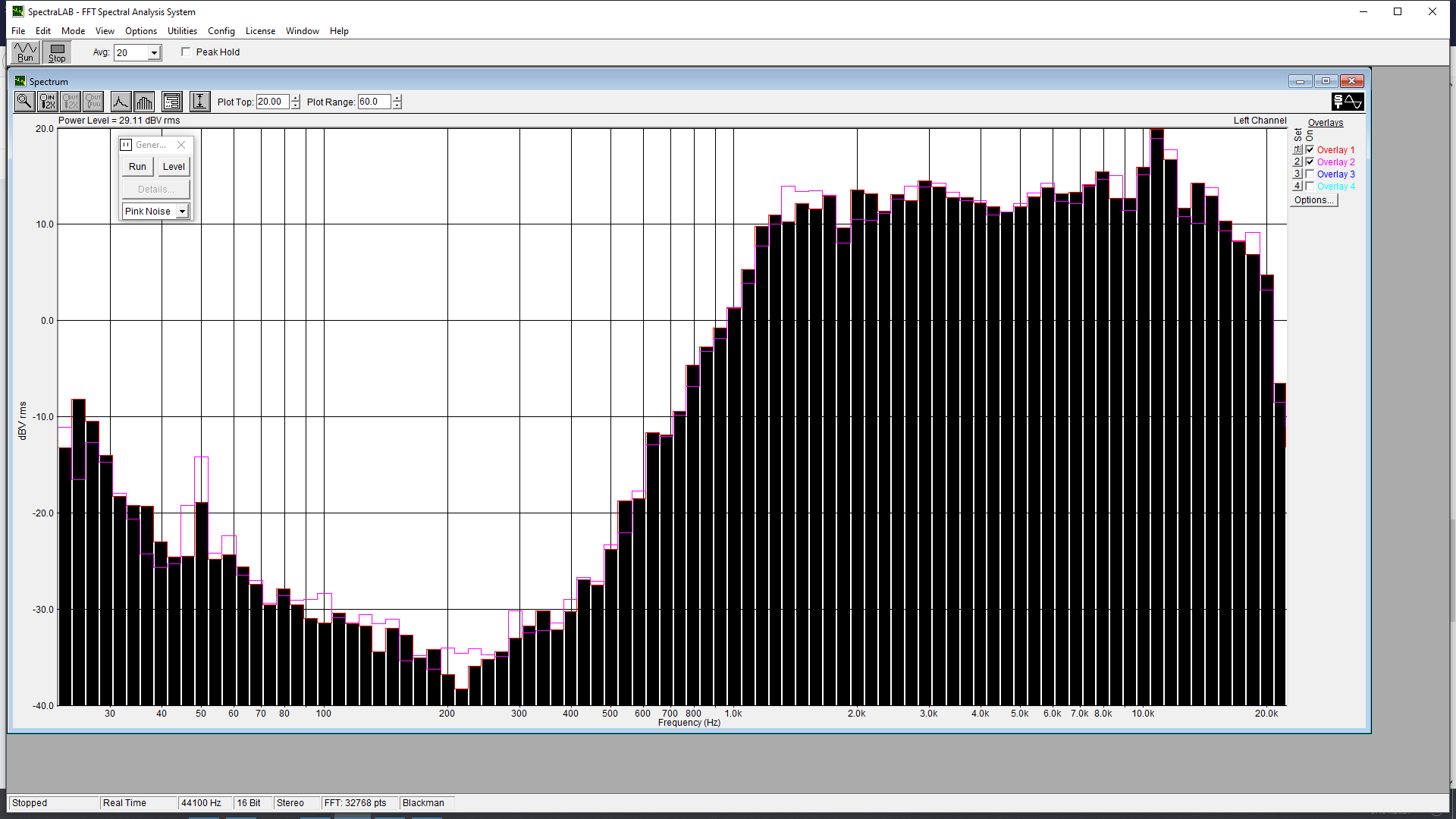

Не удержалсяи купил. Ну и сразу микрофоном их. Вот намерил, не знаю плохо ли?
По мне, так более чем достойно. И пичок на краю, подчеркнуть щеточки-тарелочки.
На граффике оба динамика видно, отзывы вроде хорошие, Продавцов этого чуда несколько. Файл калибровки микрофона присобачил, тот который Карен прислал.

Примерный аналог Visaton TW-70, но втрое дешевле.
Не скажу, что отзывы на Али хорошие, почитайте внимательнее.

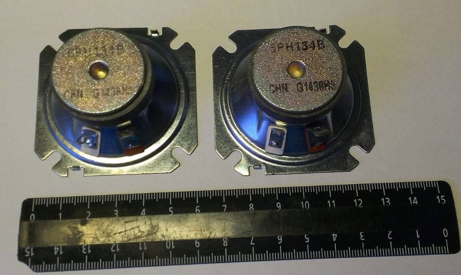

Похоже, это неликвиды поскольку динамики ржавые, это видно на фото, это пишет красным цветом сам продавец.
Если ржавчина снаружи, ерунда, протёр и всё.
Если ржавина внутри - дело хуже.
АЧХ что-то слишком хорошая, даже у TW-70 есть подъем на резонансе, а здесь нет.
Насколько хороши динамики, я сказать не могу - надо измерять и слушать. Может это находка, особенно по соотношению цена/качество, а может, как написано на Ади в одном ДОПОЛНЕННОМ комментарии -
Не особо чувствительный динамик,звучание смазанное,для замены в акустике простеньких музцентров,для чегонибудь серьезного ниочем
Надеюсь, что это находка, а сниженная цена из-за внешнего вида, и честный продавец не стал наводить предпродажный блеск.

Тоже надеюсь. Панасоник по такой цене, с приличной характеристикой...
На 11 кгц есть пик
Только точечки ржавчины по краям и только сверху и к краю головок. Для миниатюрной акустики сгодятся.

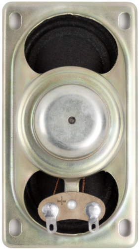

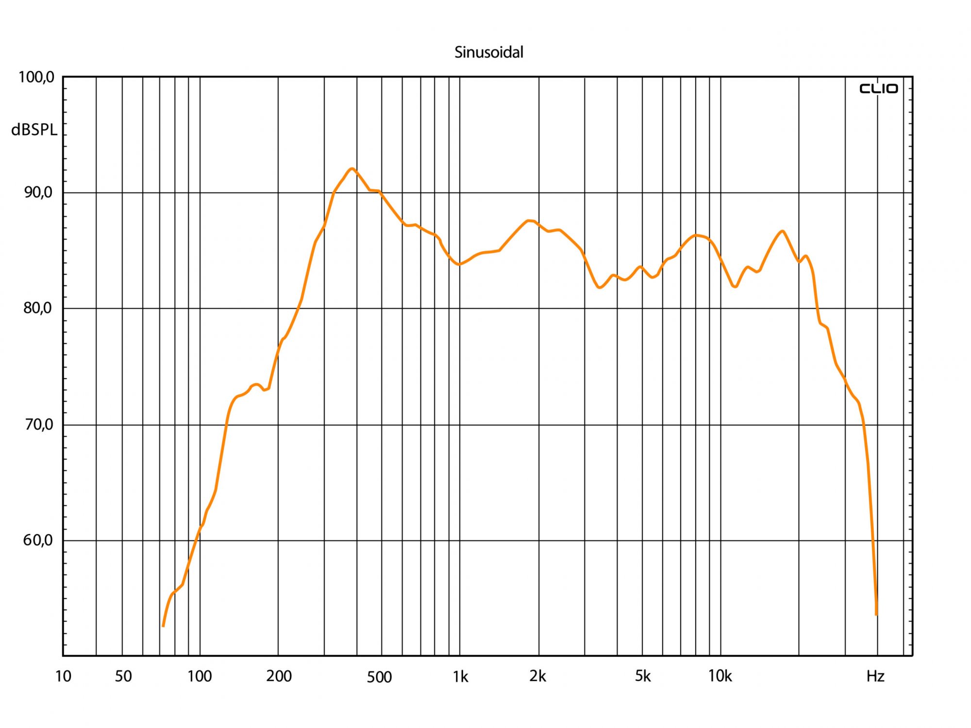

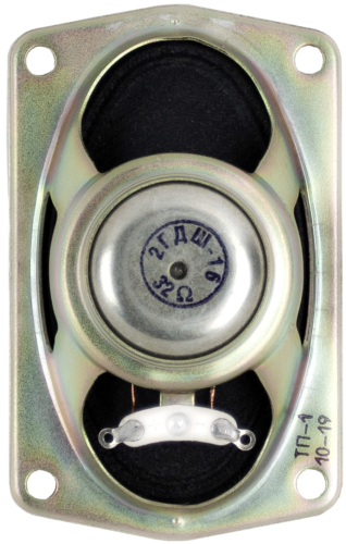

Всё-таки давайте вернёмся к теме - Рязанским динамикам. Недавно rusaudio обновила свой сайт. Косяков там хватает, но главное что они обновили и графики АЧХ своей продукции. Теперь они соответствуют действительности. Параметры динамиков указаны по советским нормам, что нужно учитывать, т.к. диапазон воспроизводимых частот приводится "номинальный" а не полный. Ну и собственно сами параметры.
2ГДШ-16​
Номинальное электрическое сопротивление 4 Ом, 8 Ом, 32 Ом
Номинальный диапазон частот от 315 до 12 500 Гц
Уровень характеристической чувствительности 88+- 3 дБ
Номинальная мощность 0,5 Вт
Паспортная мощность 2 Вт
Габаритные размеры 80*50*24,5
Установочные размеры 63*40
Масса 42 г
Как видим до 16 КГц динамик отыгрывает и в качестве замены для 2гд-36 вполне пойдёт, хуже точно не будет. Да и со старыми советскими НЧ динамиками у которых чуйка низкая в двухполоске вполне сгодится. Можно просто через конденсатор подключить и получить вполне приемлемый результат. И да, 4 омная версия этого динамика таки существует. :)

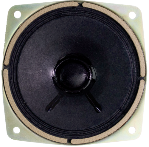

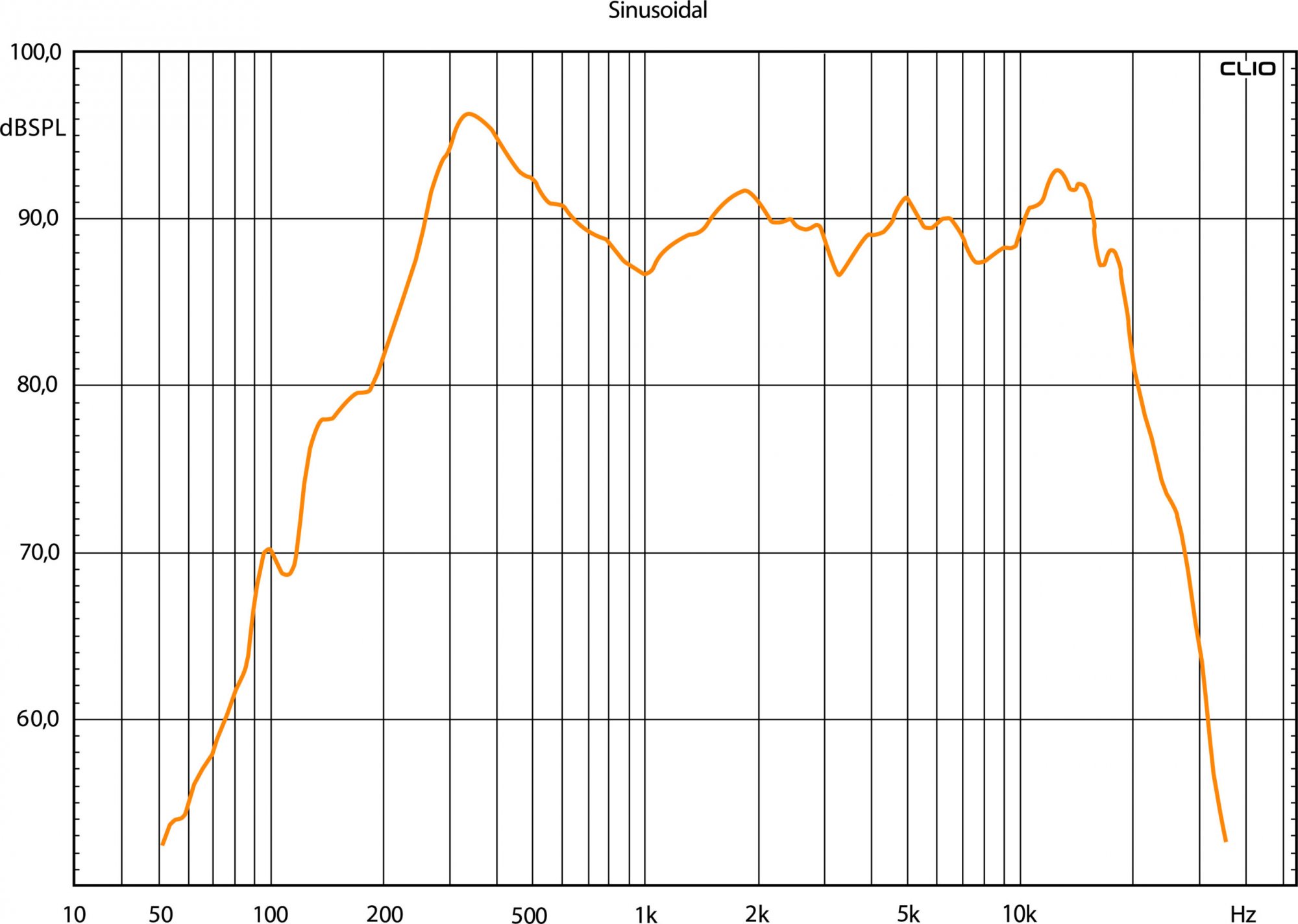

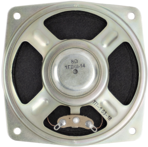

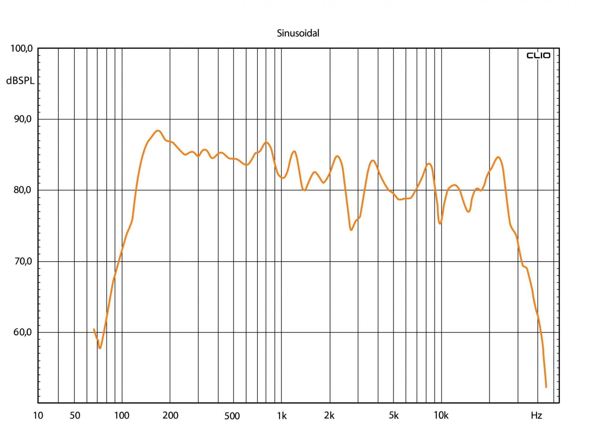

1ГДШ-14​
Номинальное электрическое сопротивление 8 Ом, 16 Ом, 50 Ом
Уровень характеристической чувствительности 90+-3 дБ
Паспортная мощность 1 Вт
Габаритные размеры 80*80*23,5
Установочные размеры 63*63
Масса 45 Гр
В качеств ВЧ использование этого динамика сомнительно, потому как выше 14 КГц он не играет, но зато у него есть подъём на 11-12 КГц, что подчёркивает ударные. Многим именно такой звук нравится, так что почему бы и нет. Мало того, крутой спад на 14-16 КГц позволяет использовать его с дешёвыми китайскими усилителями класса D у которых чуть не поголовно проблемы с ВЧ диапазоном, так что для бюджетных активных колонок очень неплохой вариант.
Впечатление, что АЧХ этих двух динов рисовались под копирку) А вот в 0,5 Вт номинальной верится.
Динамики из прошлого (нужны ли они сегодня???)
Типичные динамики для переносных радиоприёмников 3 и 4 классов образца 1970-х. Я бы не назвал их пищалками, как указано в заголовке темы. Сегодня пищалками считаются динамики "добивающие" до 20 кГц или почти добивающие.
А вот диапазон от 200...300 Гц для пищалок - несколько лишнее. Но в приемники нельзя ставить динамики работающие, например, от 800 Гц, для приемников 200...300 Гц необходимы.
Мощность написана честно. В 0,5 Вт - верю, а в 5 Вт как на некоторых сайтах - не верю. Вернее, верю по иезуитской методике: динамик выдержит и не сгорит такую-то долю секунды при подаче сигнала определенного спектра.
Куда ещё годятся такие динамики? В двухполоску с НЧ динамиком небольшой мощности, например, 10ГД-34.
Там эти динамики могут стать конкурентами 1ГД-50 и Visaton TW-70. И тут 0,5 Вт - не много, но как-то годится.
Трудно сказать насколько приводимые АЧХ соответствуют среднестатистическим динамикам и какая повторяемость.
Кстати, о повторяемости. Чувствительность 88+-3 дБ и 90+-3 дБ - это просто пи...ц.
Для пищалки - "дочки" 2ГД-36 чувствительность 91 дБ - хорошо, а 85 дБ - в мусор сразу и без жалости.
И что, покупать и надеяться на лучшее?
Разброс 87 или 93 дБ - тоже о-го-го. И что, покупать ведро и надеяться в нём откопать жемчужину?
Приведенные АЧХ не так плохи, но и восторга не вызывают.
У меня в руках побывали 3ГДШ7-4 они же 1ГД-50, но намотаны на 4 ома, а мощность в ТРИ РАЗА увеличили из-за мухлежа со стандартами, которые как дышло. Динамики с позеленевшими проводами и видавшие виды, но вот их АЧХ.
Ну и где прогрЭсс и иннновации? По мне этот побитый молью лучше иннновационного.
Оба новых рязанских динамика имеют недостаток особенность - они открыты сзади. Поэтому при установке в ЗЯ в двухполоске, колпак-бокс должен быть обязательно. ПАС в окнах очень и очень и очень желательна.
Удручают справочные листки рязанцев. Ну прямо партизаны - лишнего слова не скажут даже под пытками.
Кто мешал нарисовать диаграмму направленности? Указать рекомендованные фильтры и т. п.
Справочные листки сделаны на "отвяжись".
Нельзя было сделать их по образцам зарубежных буржуев? Как в советские времена когда параметры радиодеталей практически секретили...
Не видно работы заводских пиарастов и дизигнеров, зарплату они не заслужили.
Я патриот и мне за державу обидно, хочу чтобы у нас и сегодня изготавливали достойные динамики за которые не было бы стыдно.
А пока за информацию - спасибо, но в магазин не побегу.

Реальное чутьё 2ГД-36 - 89 дб. И это неплохое значение в общем случае.
Я выкрутасно написал, а Вы меня не поняли.
Я писал про 2ГДШ-16 которая явная копия 2ГД-36 за исключением другого (и боюсь, более слабого, а значит худшего) магнита, отверстий с тыльной стороны корзины и большего пылезащитного колпачка (возможно, это разумно с учетом открытой корзины, хотя лучшие 2ГД-36 с пыльником из поролона).
Именно для 2ГДШ-16 заявлено 85...91 дБ, при этом по графику и на глаз средняя чувствительность как раз 85 дБ - это печально.
Из жизни: если указывается разброс плюс-минус чего-то, на практике это минус.
На мой взгляд, чувствительность пищалки должна быть не менее 90 дБ.
По данным этого сайта, по моему бумажному справочнику Бурко и Лямина, по моим замерам (на глаз) чувствительность 2ГД-36 составляет именно 90 дБ без добавок плюс-минус километр.
АЧХ у динамика совсем не такая, как на картинке. Нет там дыры на 10 килах. Наклонная слева направо, протяженная до самой двадцатки.
Верю, но на рекламных сайтах фирм-производителей всегда показывают лучшие экземпляры и товар с самой выгодной стороны.
Значит здесь сознательно порочат свою продукцию??!
Пиарасты-Вредители!!?
Поэтому у меня нет устойчивого мнения пока не попробовал сам.
Подвес у 2ГДШ-16 мягкий, не кирзовый, как у 2ГД-36. И звук разный.
На фото я вижу бумажный подвес составляющий единое целое с "кирзовым" диффузором.
Звук по фото не вижу.
На счет чувствительности - если график фирмы-производителя соответствует действительности и она действительно 85 дБ, в топку такой динамик даже если он соткан из достоинств.
Поэтому хочется видеть не только данные убогово заводского справочного листка, но кроме него и собственные замеры и впечатления. Пусть субъективные и доморощенные.
динамик там неодимовый, так что всё нормально.
А чё, подвес из ППУ нужен?

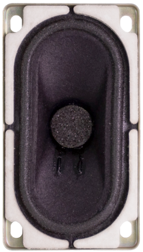

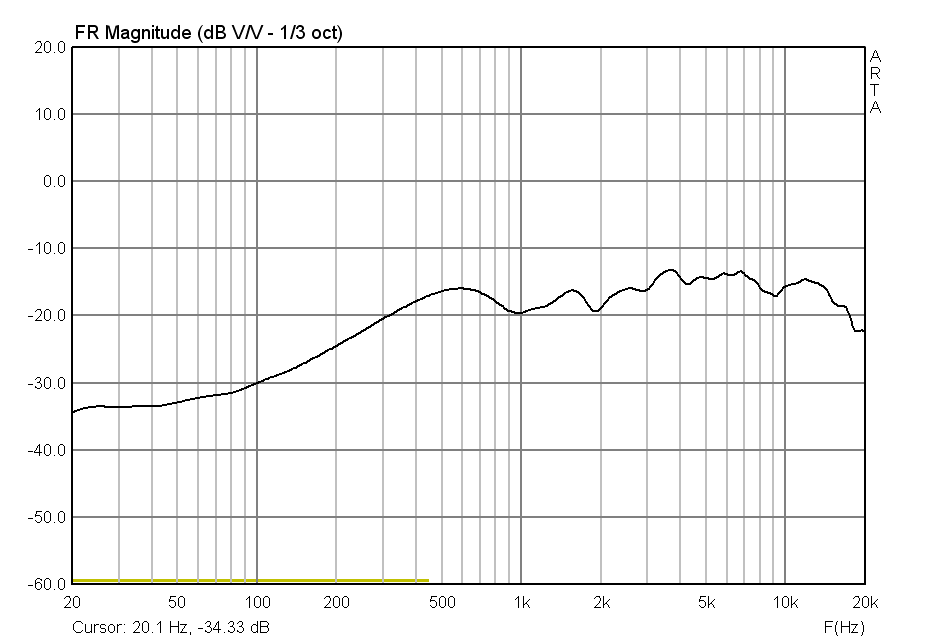

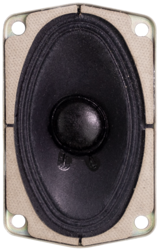

Ну с пролом в Рязани тоже выпускают выпускают. :) Вот пожалуйста:
Р90Х50Ш5-22
Головка громкоговорителя​
Номинальный диапазон частот от 160 по 12 500 Гц
Уровень характеристической чувствительности 83+-3 дБ
Номинальная мощность 1,5 Вт
Паспортная мощность 5 Вт
Габаритные размеры 90*50*30
Установочные размеры 75*40
Масса 60 г
И до 20 КГц доигрывает. Правда АЧХ страшненькая и чуйка... Но по сравнению с шедевром сумрачного Рязанского гения 6 ГДВ-2 он очень даже ничего. :)
Р90Х50 - ТВ динамик, печалит очень низкая чувствительность.
Думаю, скопирован с динамиков из импортных ТВ. Принесли мне несколько пар таких (не рязанских), увы, подвесы у них рассыпались в труху, пришлось выкинуть, даже измерить не успел.
Да, подвес у таких очень мягкий и резонанс довольно низкий. Но вот мне кажется (не полностью уверен), что динамики типа 2ГД-40 с подобными параметрами ЗВУЧАТ лучше, а ставить в колонки такие ТВ динамики я бы не рискнул. Конечно, размеры 2ГД-40 намного больше, но и чувствительность выше, и излучающая поверхность куда больше.

динамик Р90Х50Ш5-22
имеет настолько низкое чутьё, что даже 20ГДН-2 начинает чувствовать себя гордо в его компании ;-)))
80 дб - это курам на смех.
Одного слова "неодим" мало. На неодиме, похоже, сэкономили судя по низкой чувствительности.
Неодим - ещё не гарантия сильного магнита.

А 2ГДШ-Р продукт той-же линейки? Размер аналог, корзина почти закрыта, магнит феррит и заявлены не менее 83 дБ чувствительность, как-то жидко...
Нет в прайсе пищалки с такой маркировкой. Только 2гдш 16 - 8
А. Б. Измерял. Хороший динамик.
