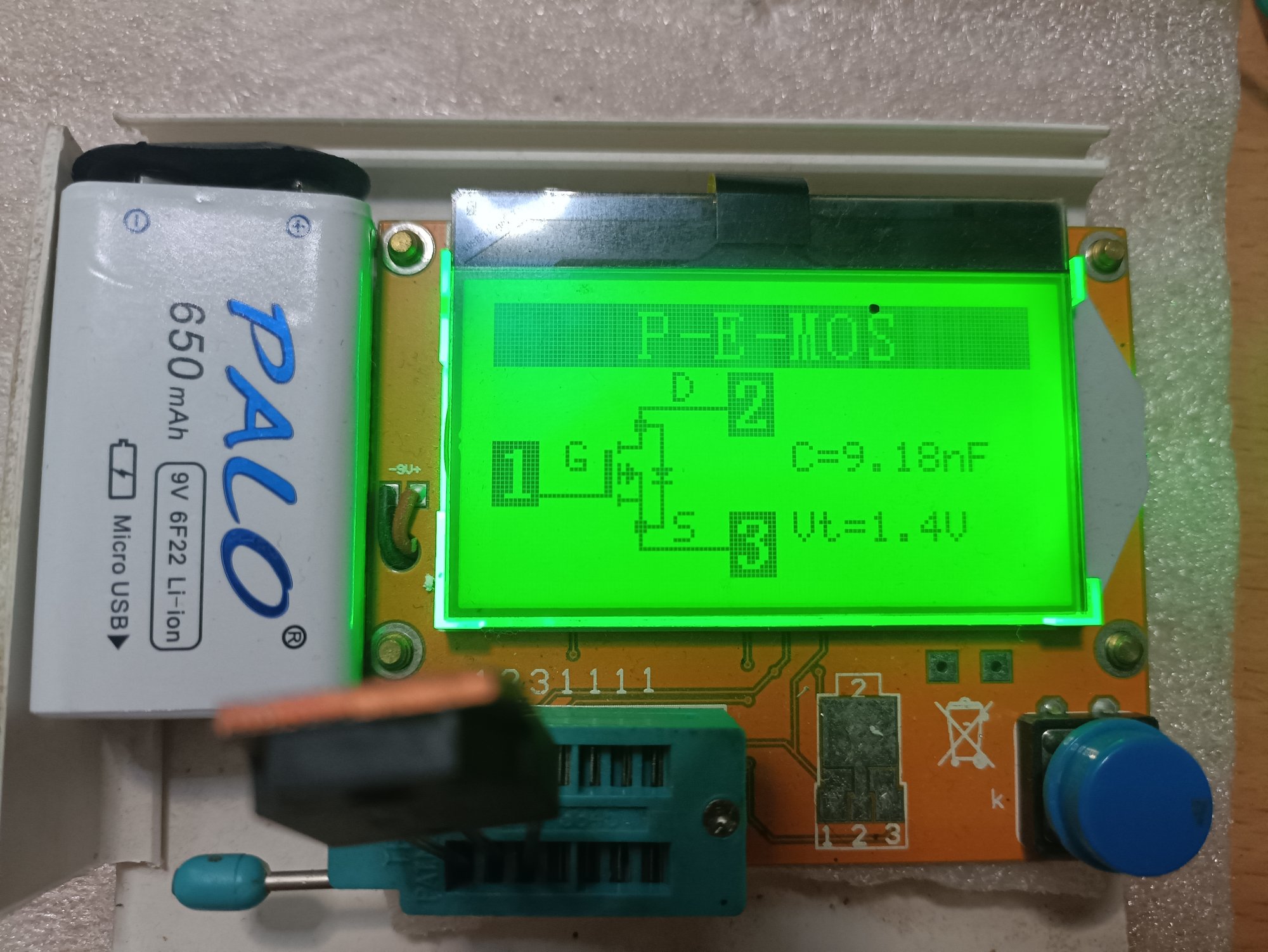

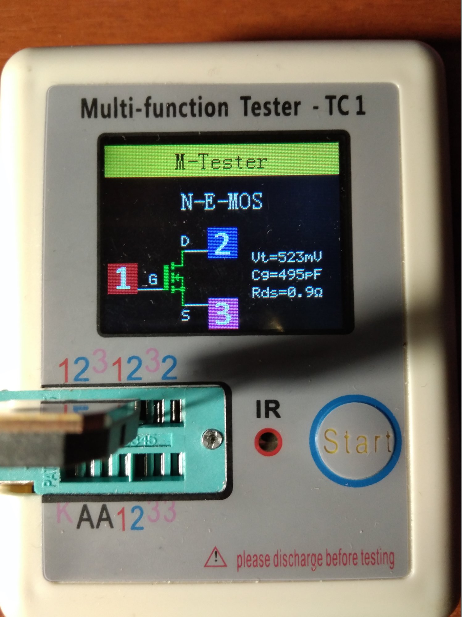

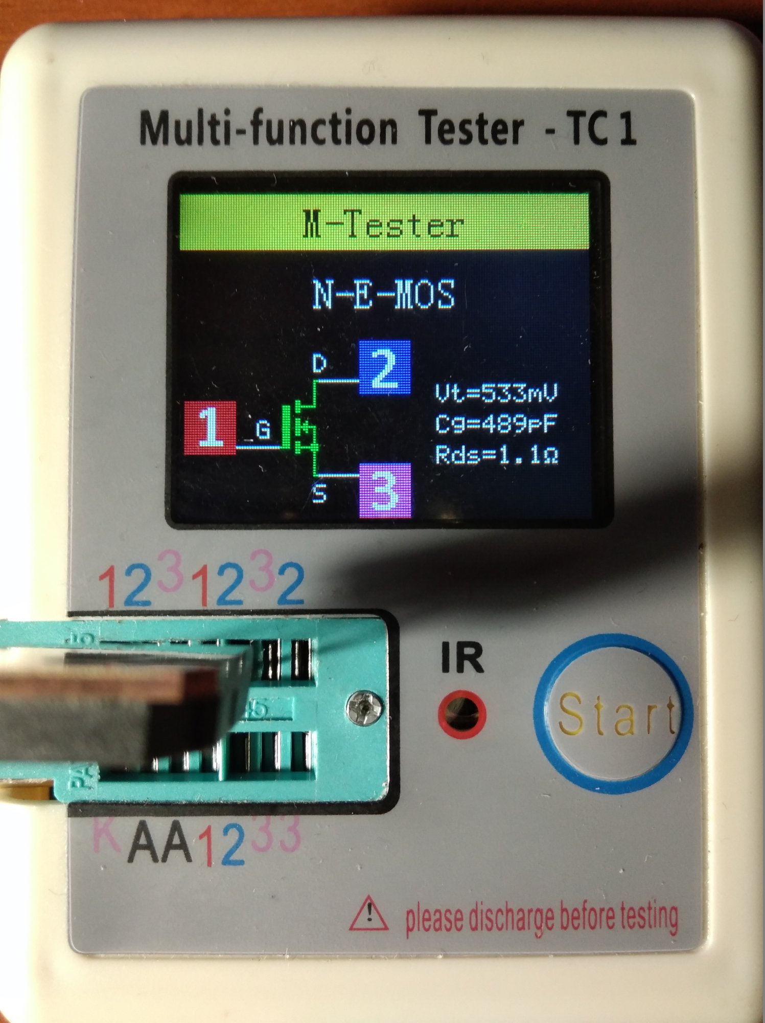

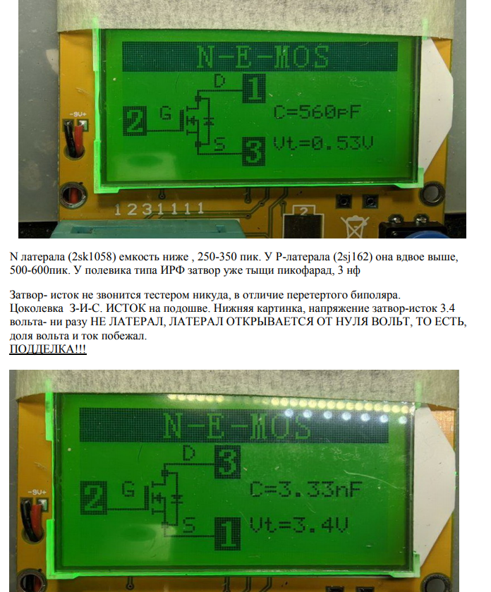

Этой звонилкой китайской можно емкости проверить, скажем, затвор- исток. без подключения стока. У перетертых ИРФов емкости в десятки нФ, у биполяров тоже.
И только у латералов там 500-600пик всего.

Моя Ц-шка прекрасно отличает на пределе 0,01 ком Шоттки от германия, их обоих- от кремния, а кремний обычный тупой - от фаста . Светодиоды тоже прекрасно видно, кто есть ху.

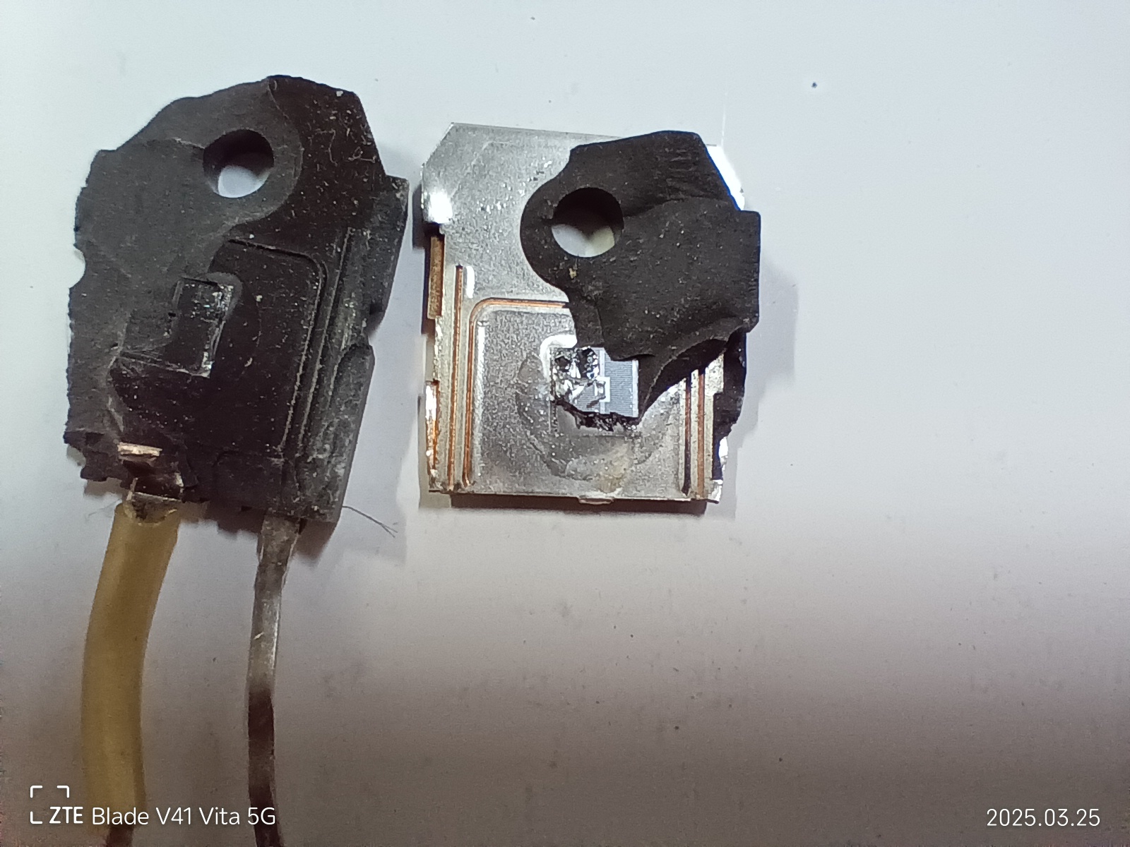

Тут, намедни, пал в схватке с отвалившийся затвором один маленький, но очень элитановский латерал. Вскрытие показало:

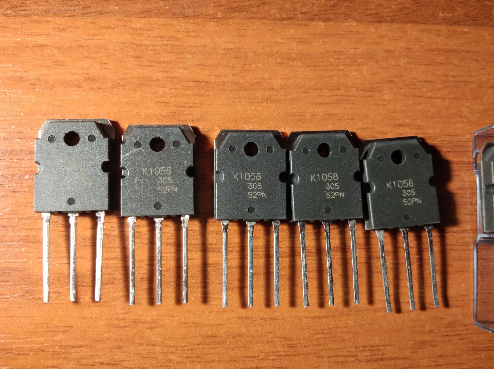

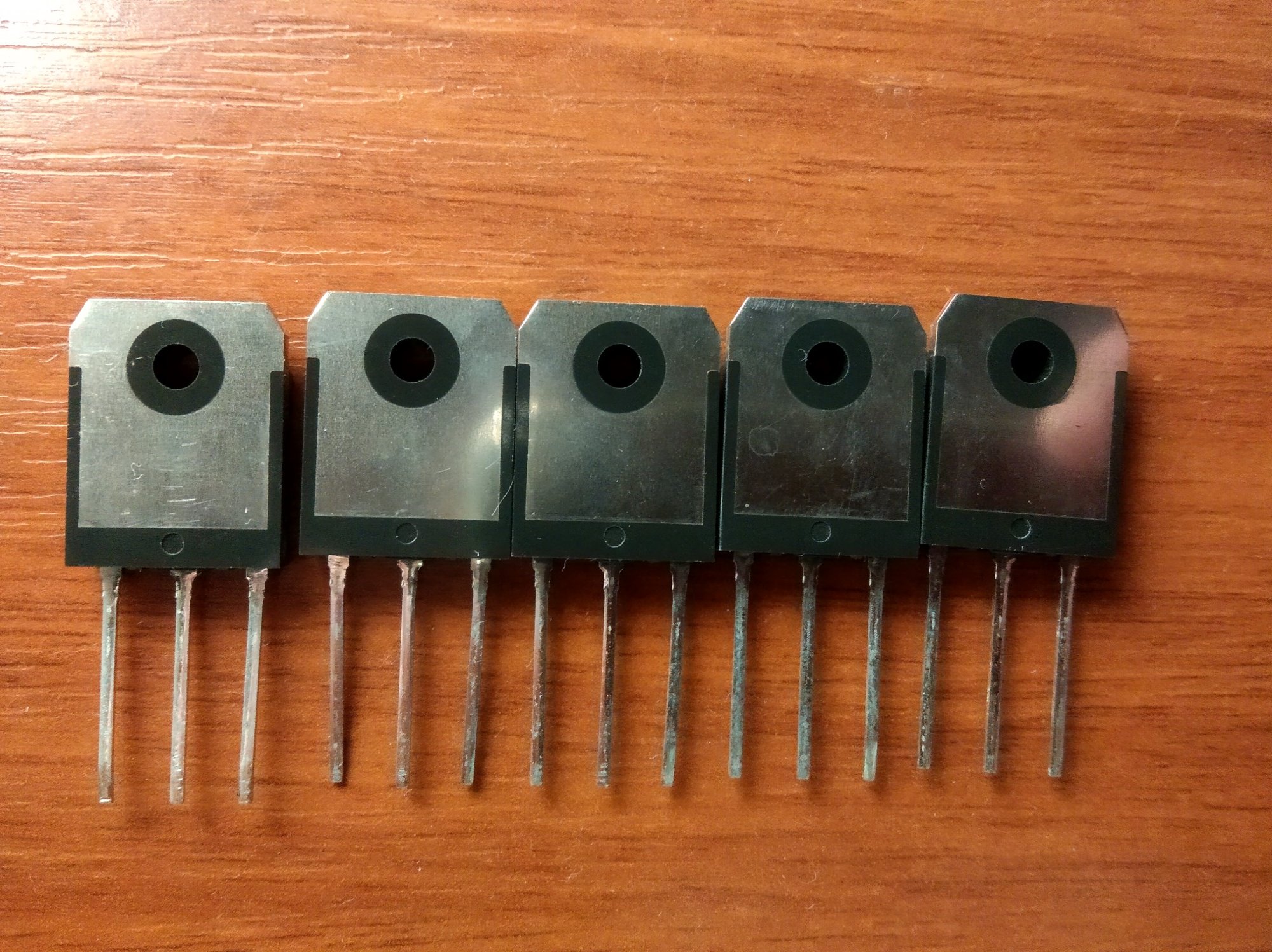

как на картинке планка....4 тех, и 4 других..итого 4 пары :)

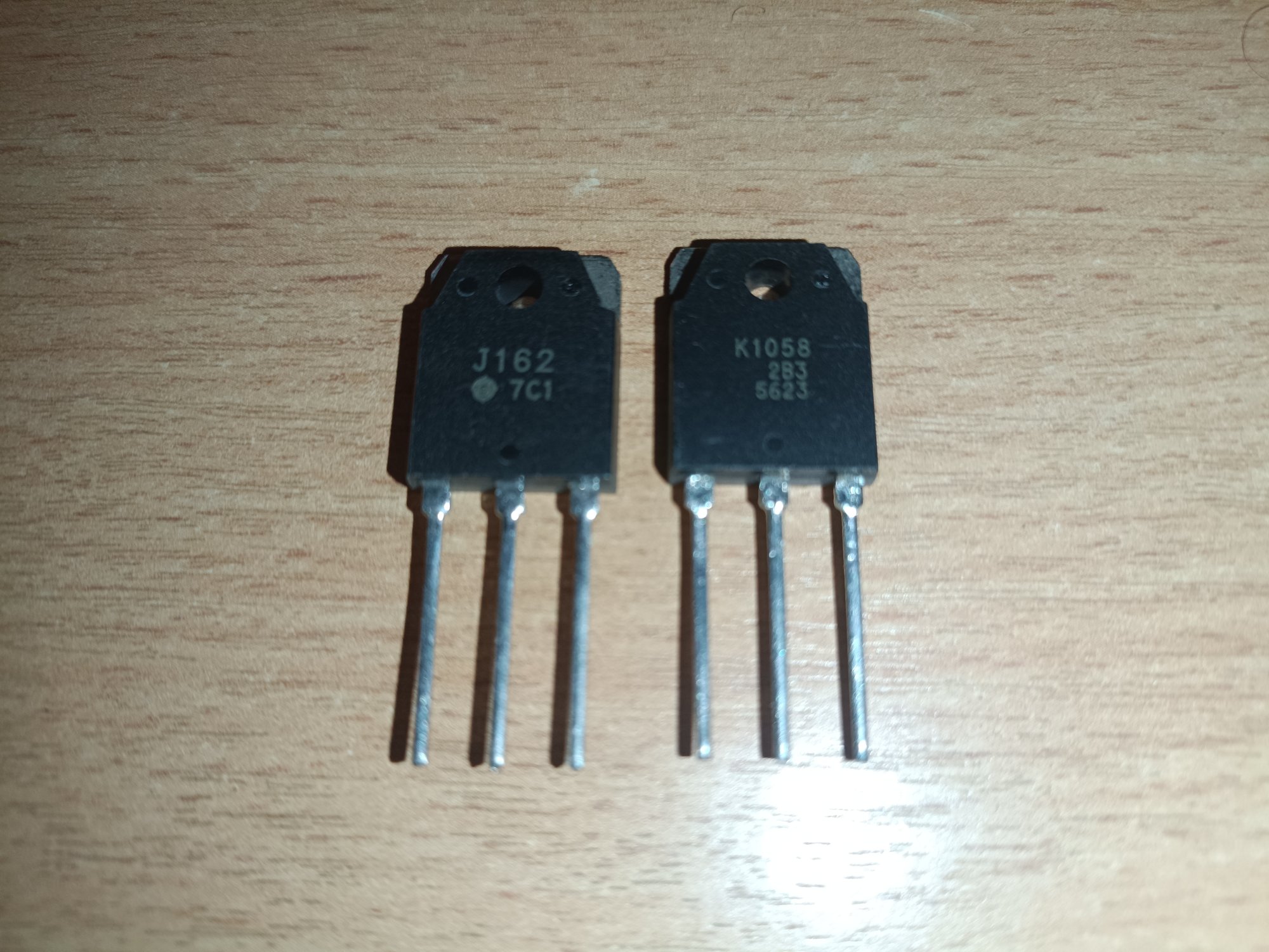

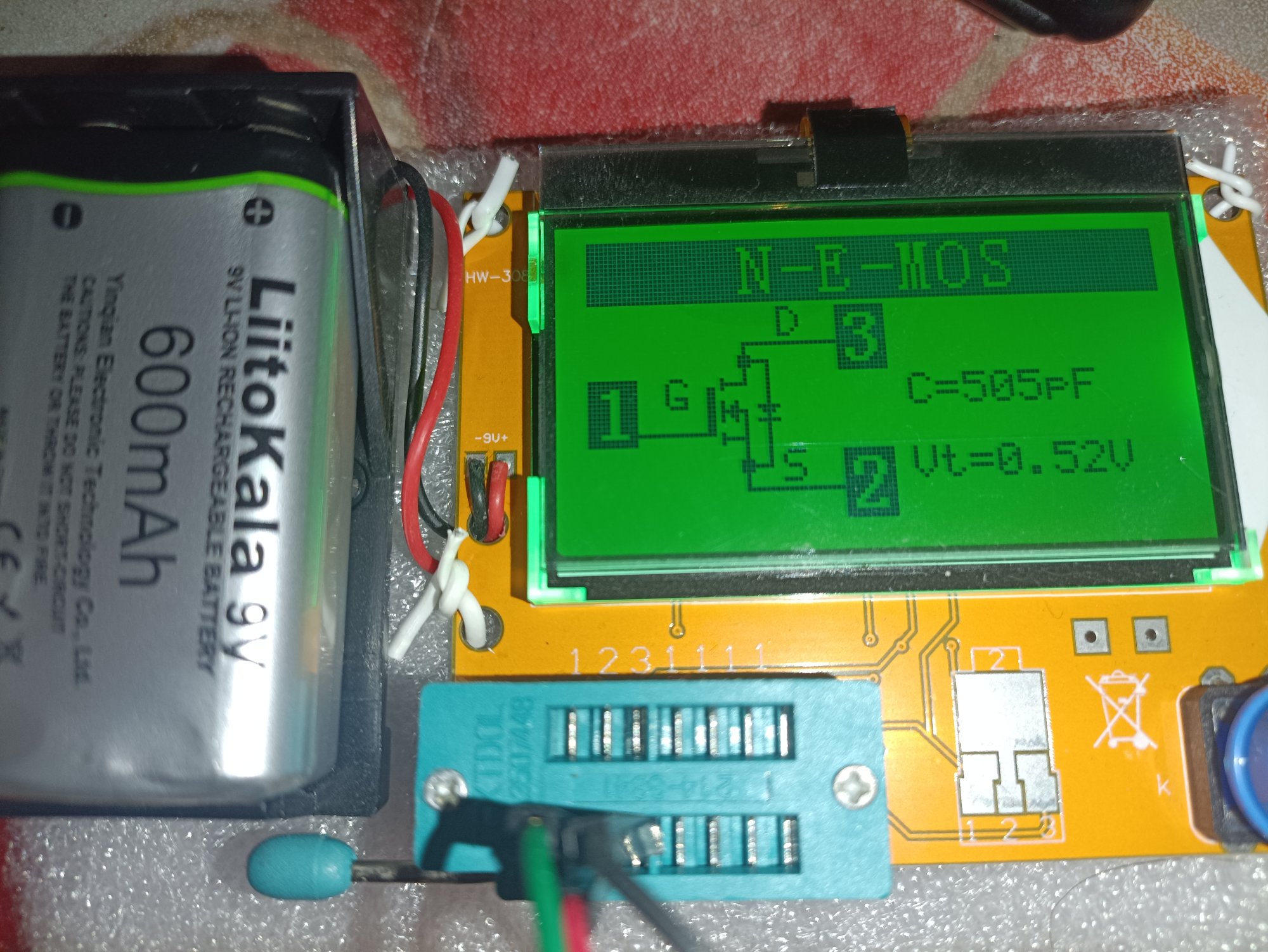

Надо будет свои 2SK1058 посмотреть на этом китайском тестере, они точно родные покупались 12 лет назад в ЧИП и ДИПе , родной пенал RENESAS 30 шт. , для примера сфоткаю.

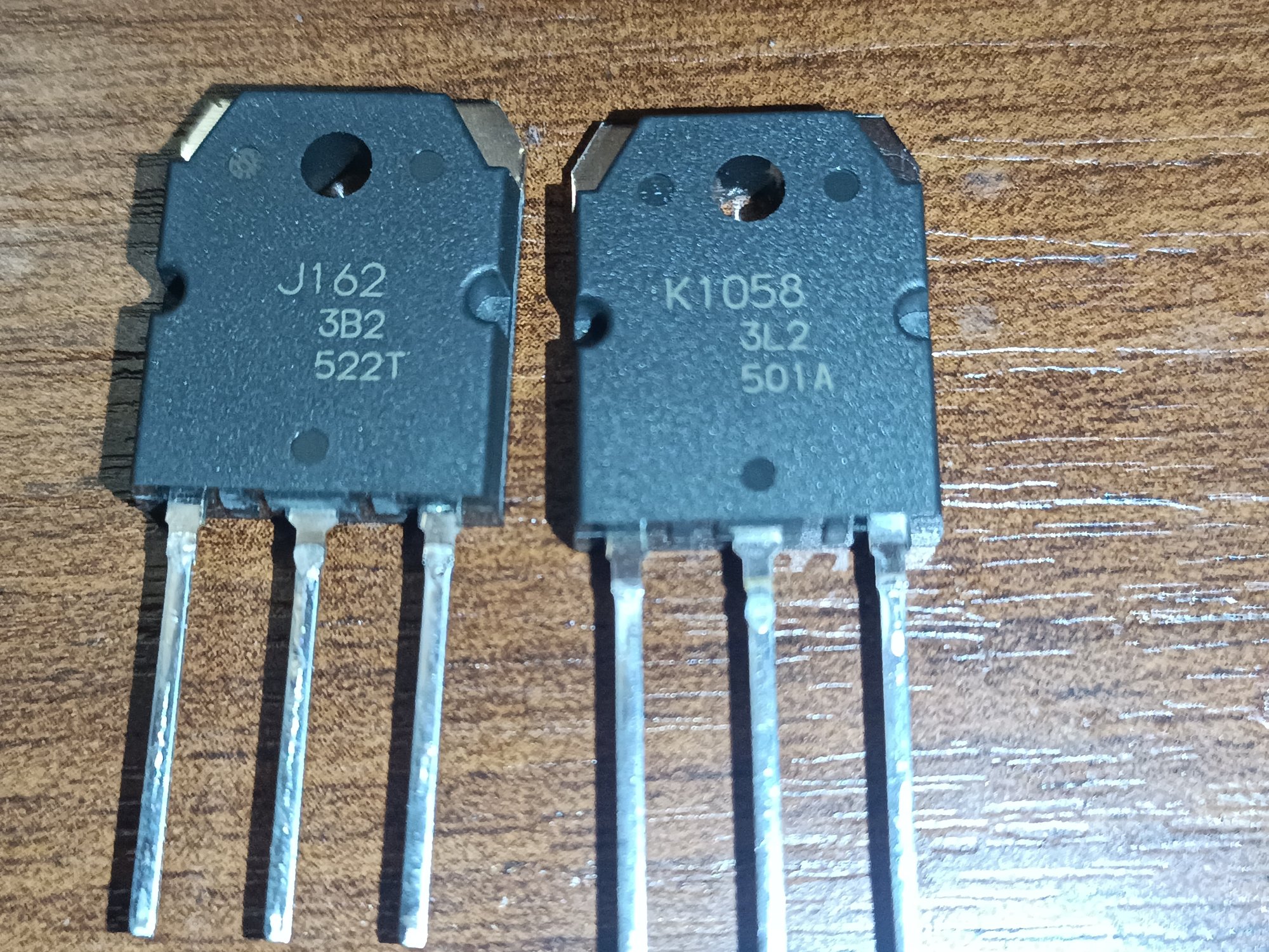

Да все в порядке, и по виду и по замерам транзисторы оригинальные. не палево.

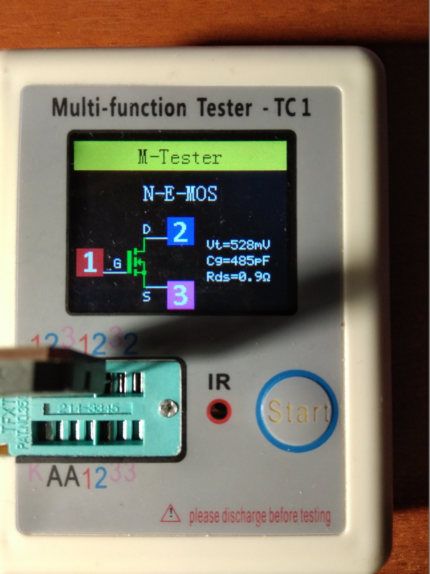

Всё, халява закончилась. Третьим заказом прислали китайцы подделки.

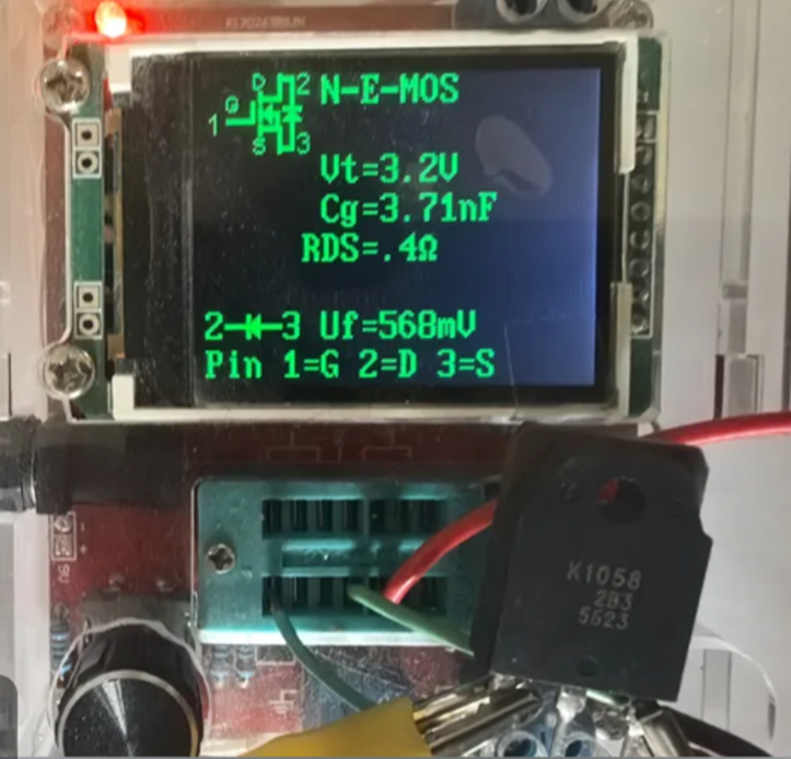

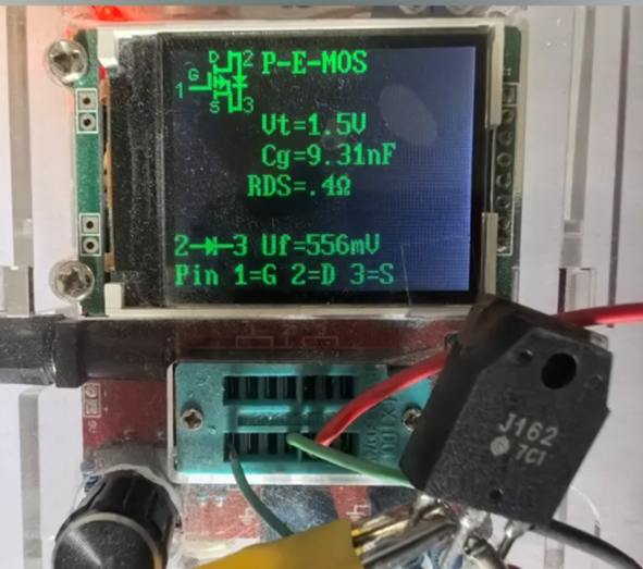

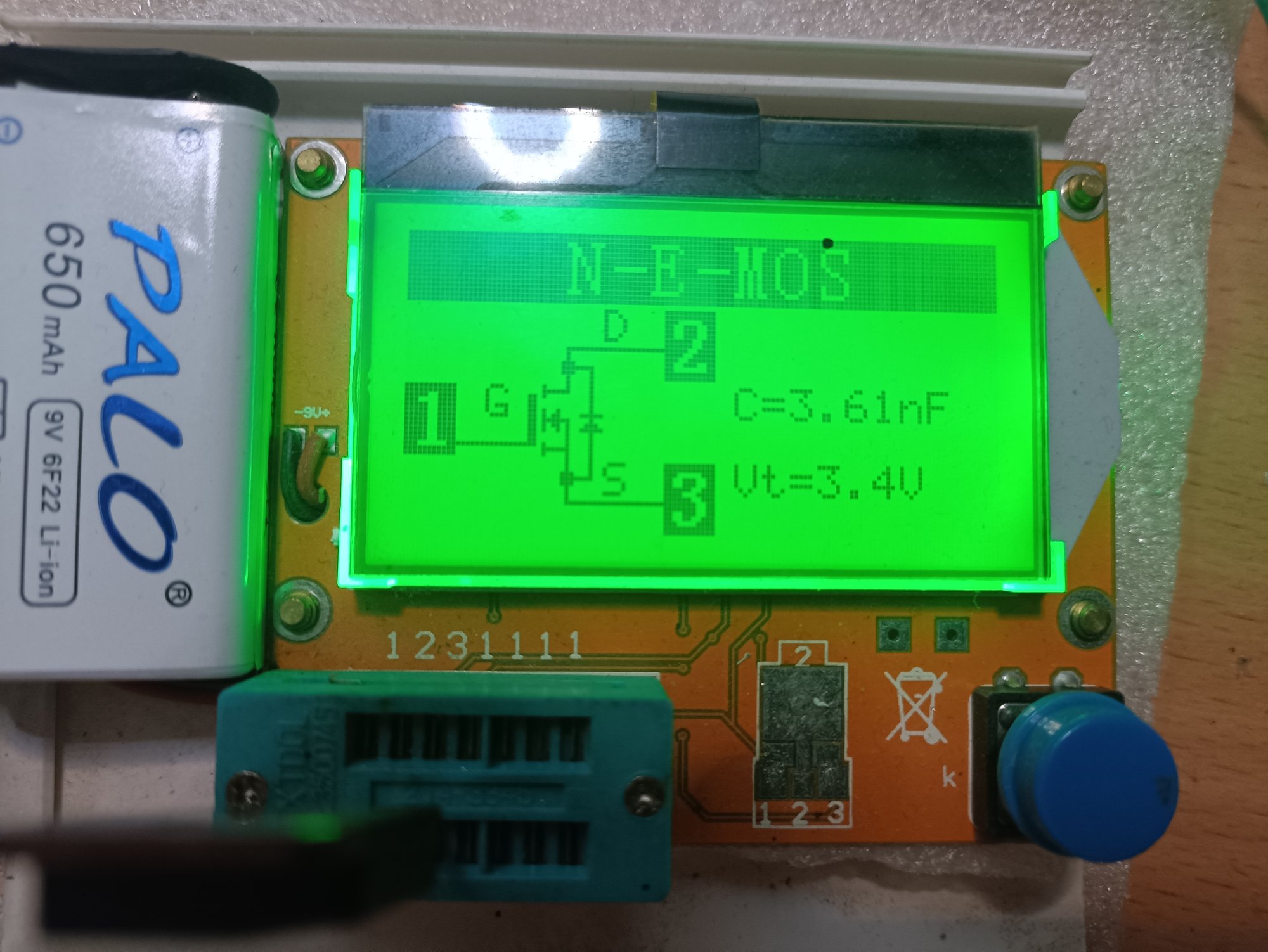

Ага! Ткнул в измериловку вертикал МОСФЕТ 2SK2610 , показал NE-MOS
GDS 4.1 нф , 3.2 Вольта. У латерала - GSD , первым делом, ну и емкости не в нанах. Как и порог открывания.
Мне такую же хню с эмблемой Хитачи прислали обезьяны.Перешкурили первое попавшееся и толкнули .
Стаб для мощника сделайте на этих отходах, чтобы бабки отработали. И радиатор поменьше, чтобы вспотели от стыда за хозяев.

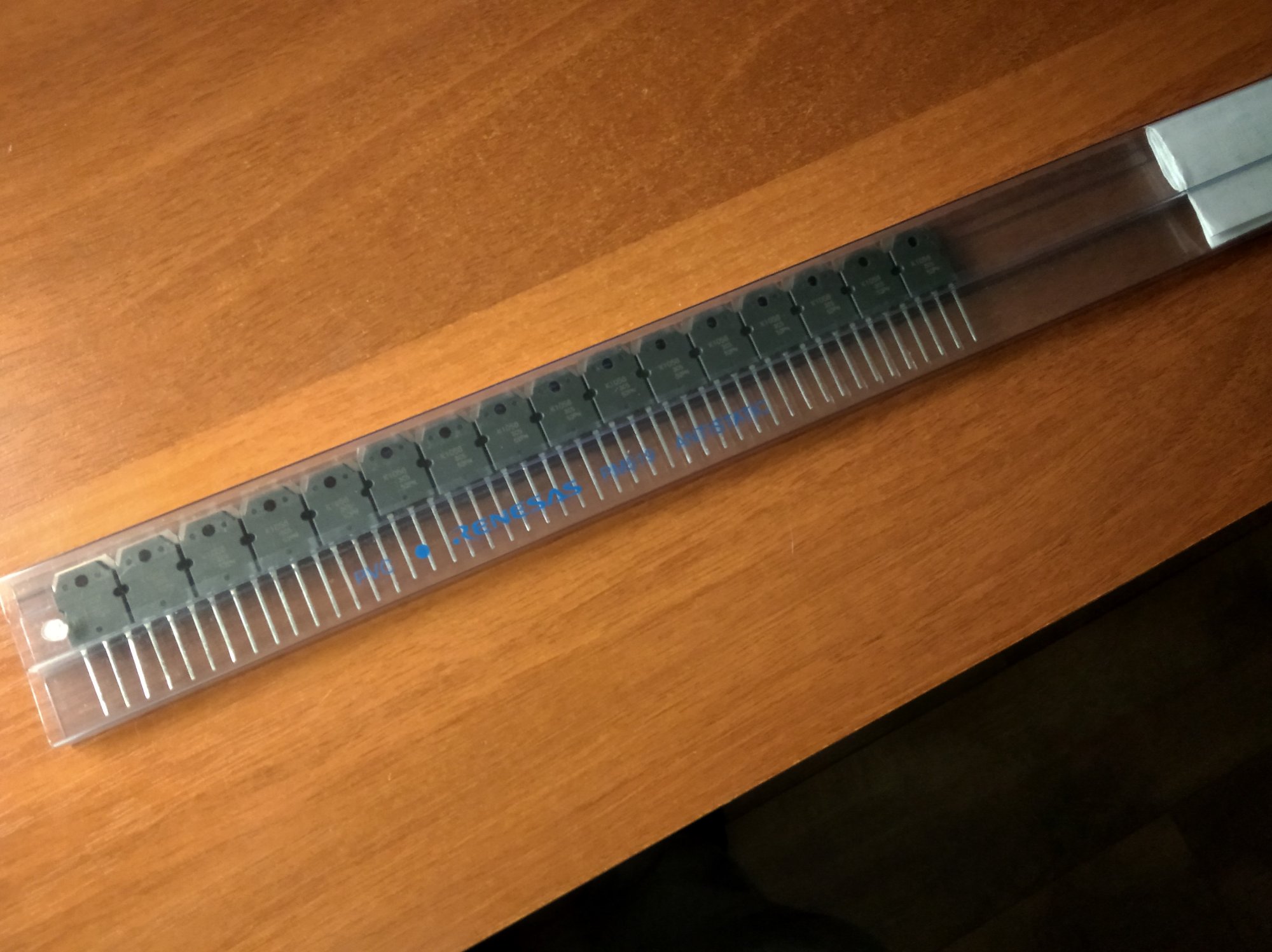

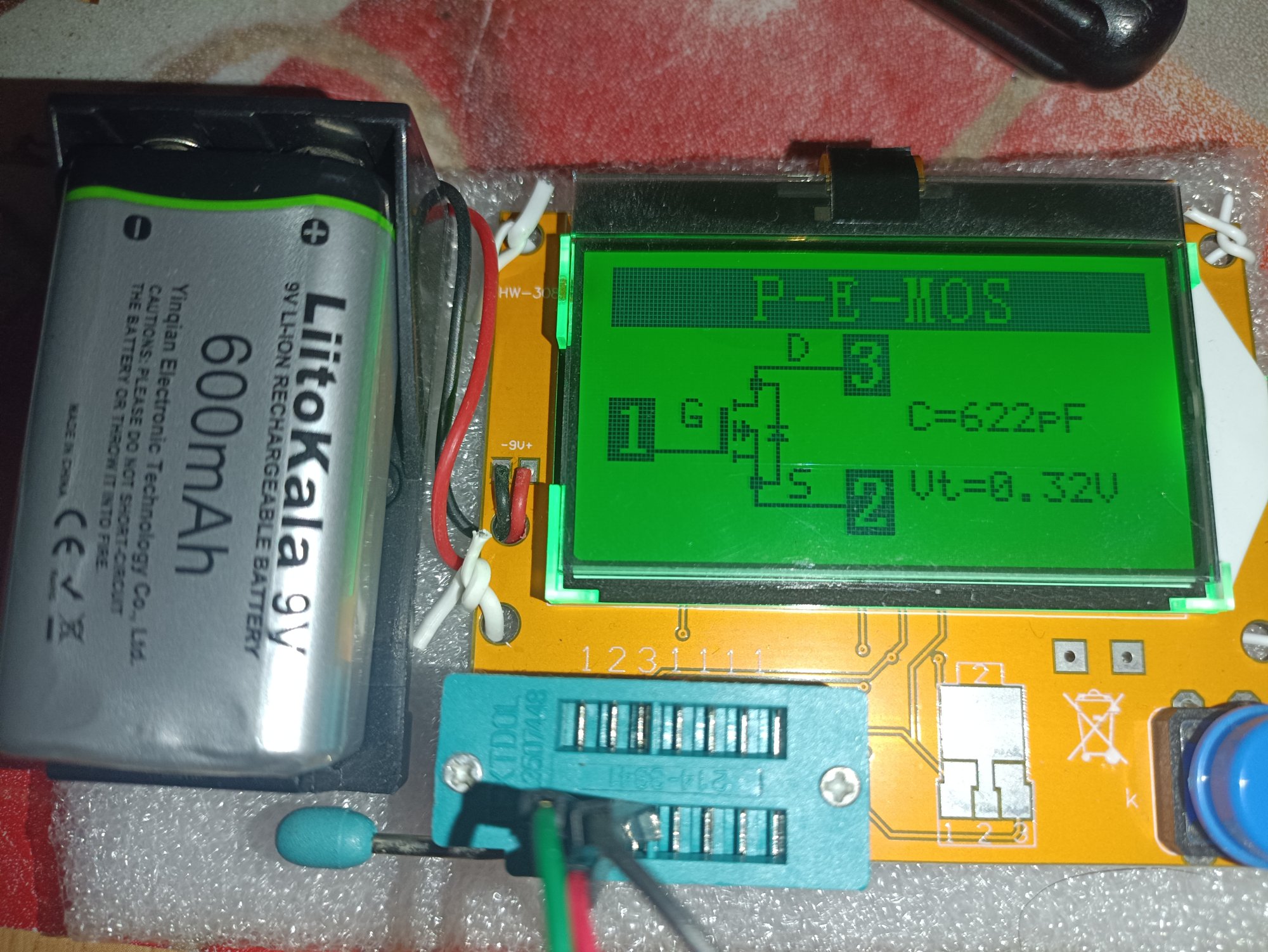

Вот , как обещал фото родных RENESAS и их параметры на китайском тестере. Сразу предупреждаю , это не похвальба, а для сравнения, замерил три экземпляра , одна партия. И ещё , транзисторы не продаются.
