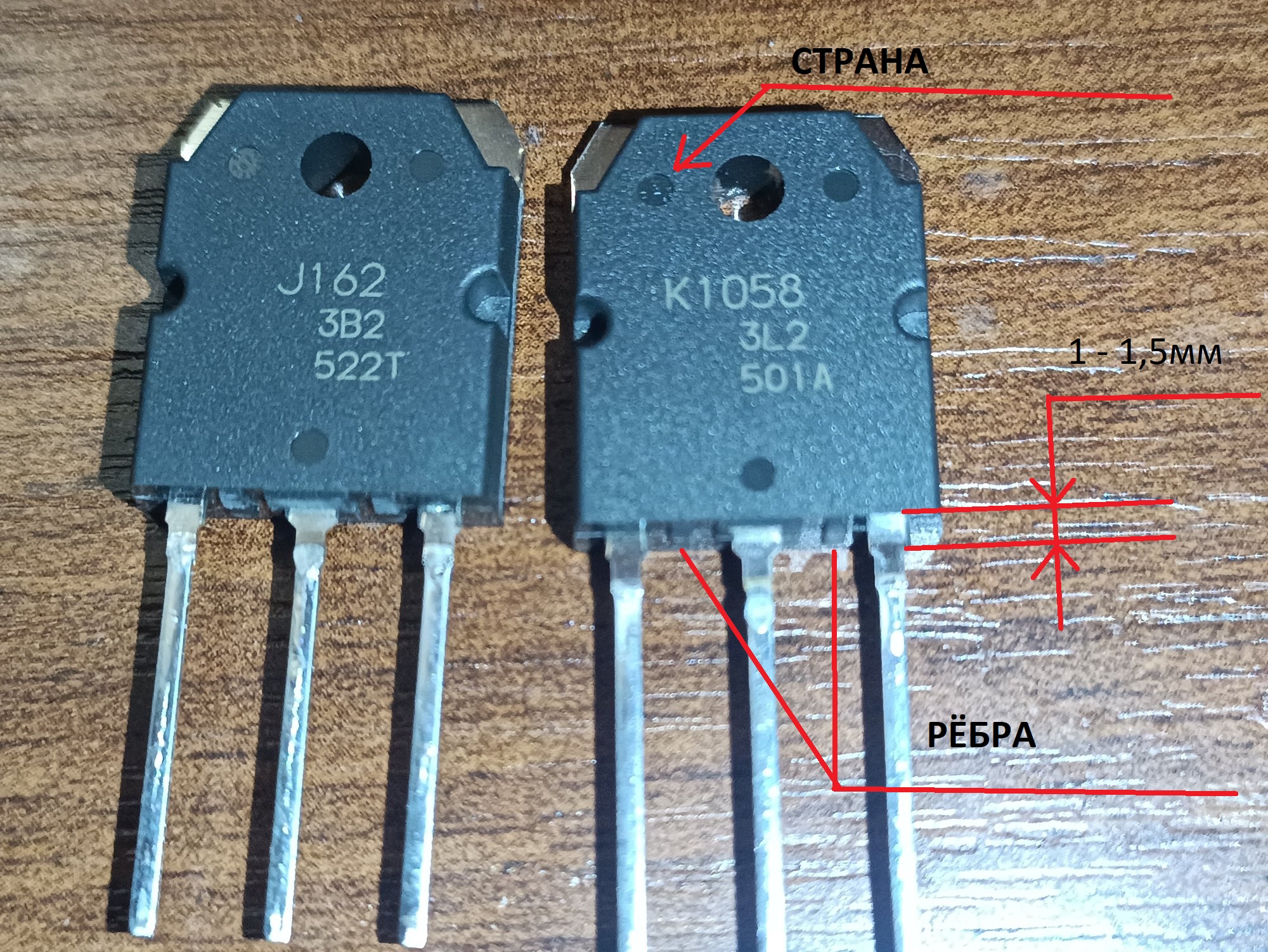

Настоящие латералы даже по фото легко определить:
1) шортики у выводов очень короткие
2) в копыте надпись страны происхождения (мелко)
3) между выводами рёбра пластика.
Остальное уже тестерами при получении )))
    1.1 MB · Просмотры: 84
