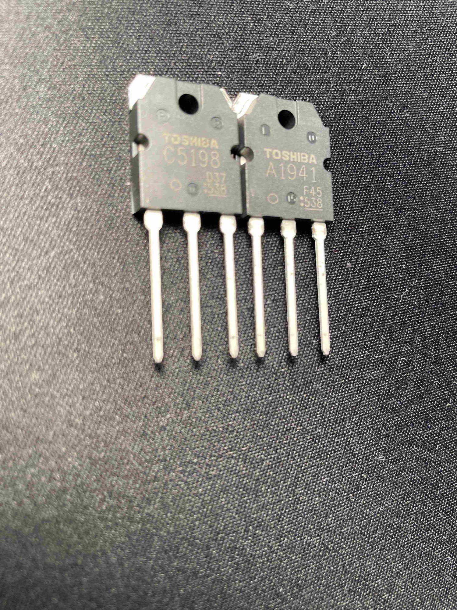

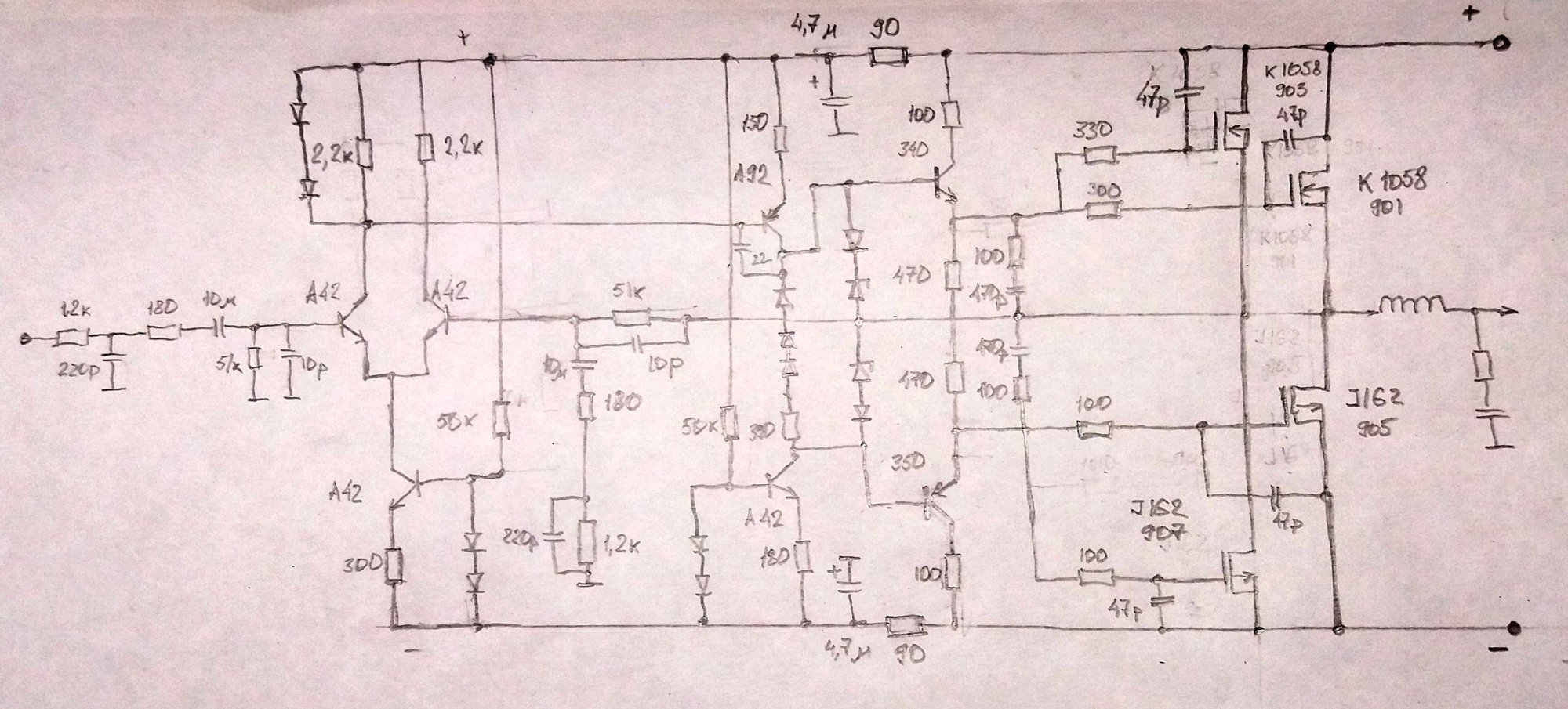

Всем здравствуйте. Получил из Китая такие транзисторы. Измерил. Хочу заменить сгоревшие в этой схеме. Фото прилагаю.
Посмотреть вложение 93083Посмотреть вложение 93084Посмотреть вложение 93085Посмотреть вложение 93086Посмотреть вложение 93087
Мне непонятно насколько эти экземляры комплементарны. Если есть возможность, то пожалуйст дайте схему стенда, чтобы снять адекватные параметры.
Усилитель, где используются, 200Вт номинальной. Извините, питание не измерил.
Ну корпуса явно не оригинал, по емкости похоже, напряжение открывания что то (!) похоже. Корпуса сильно смущают.

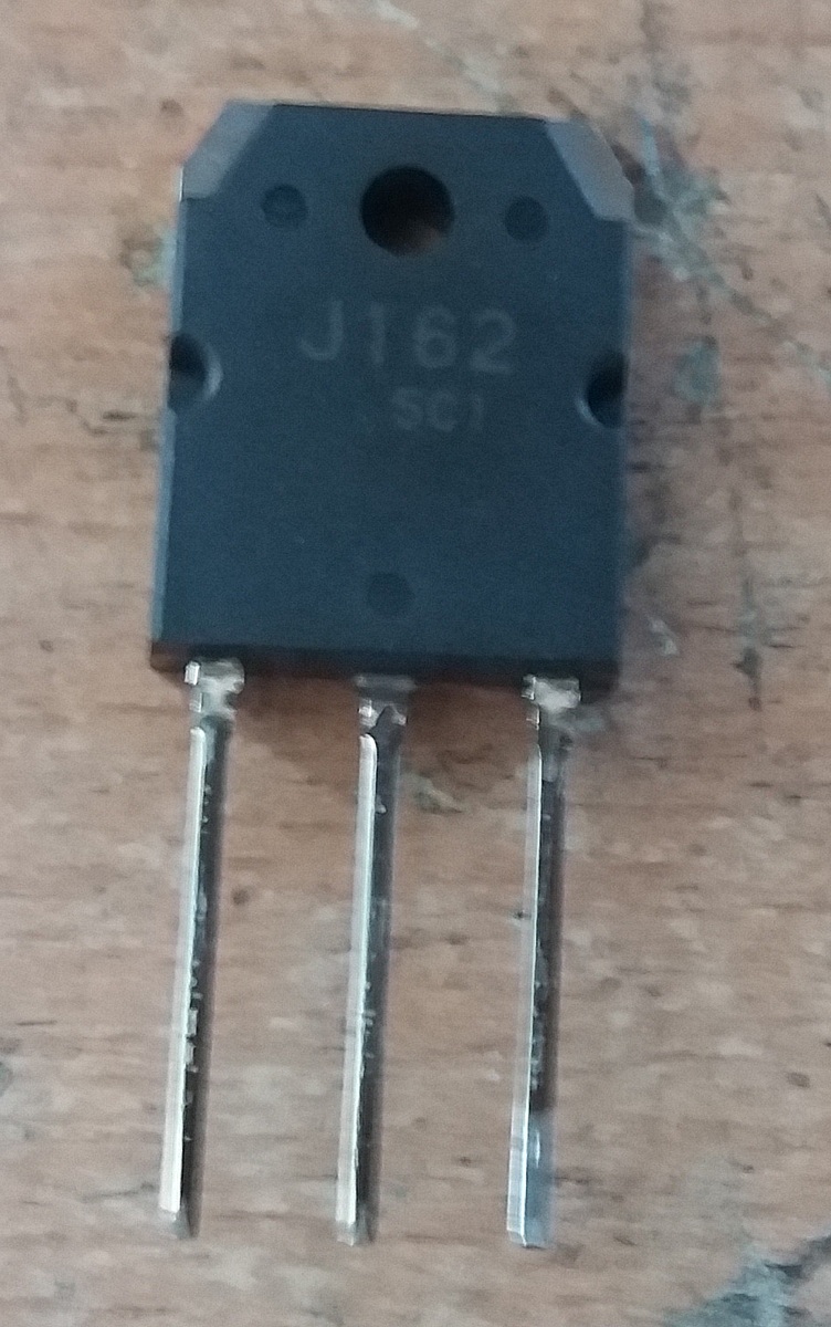

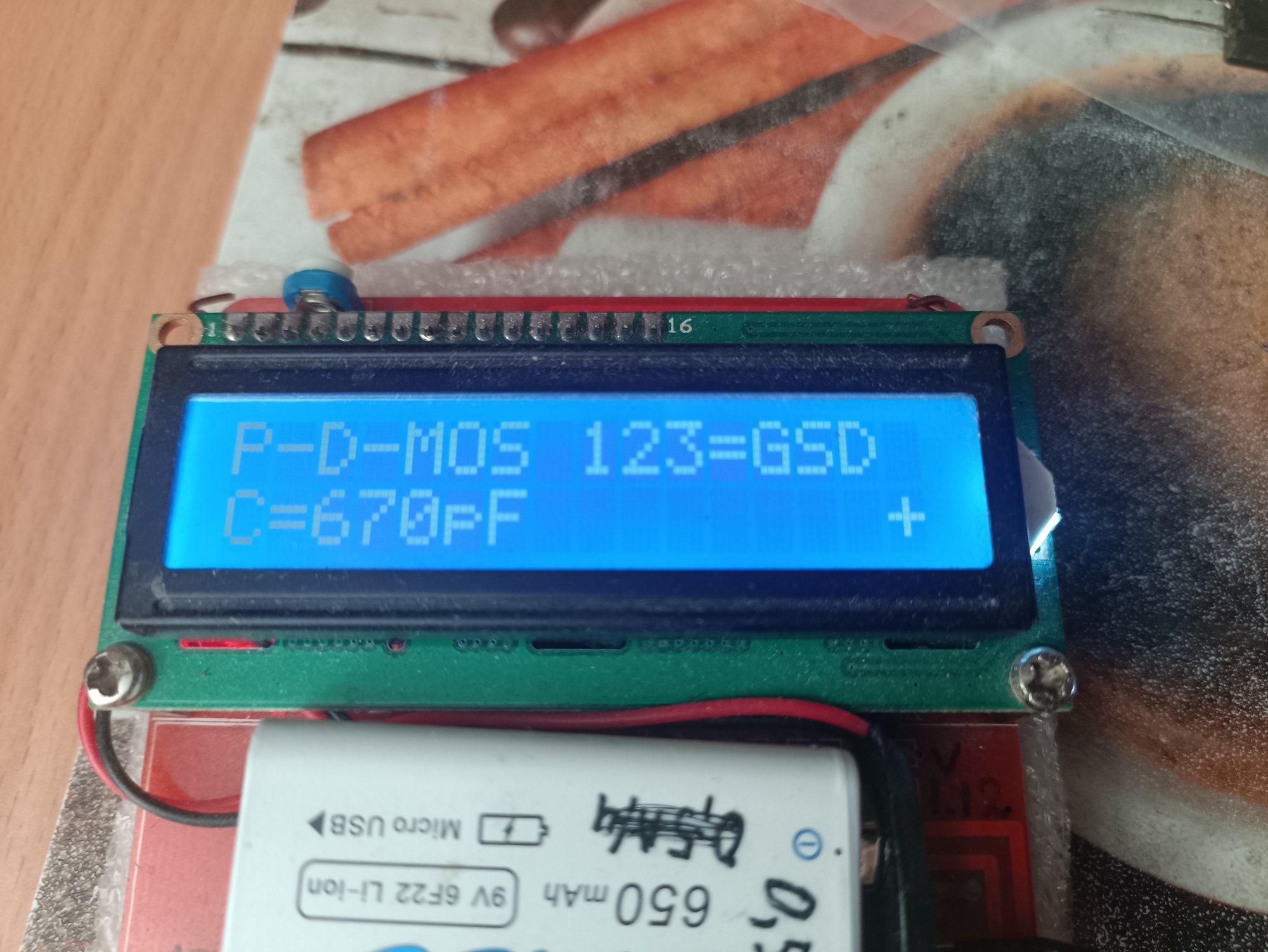

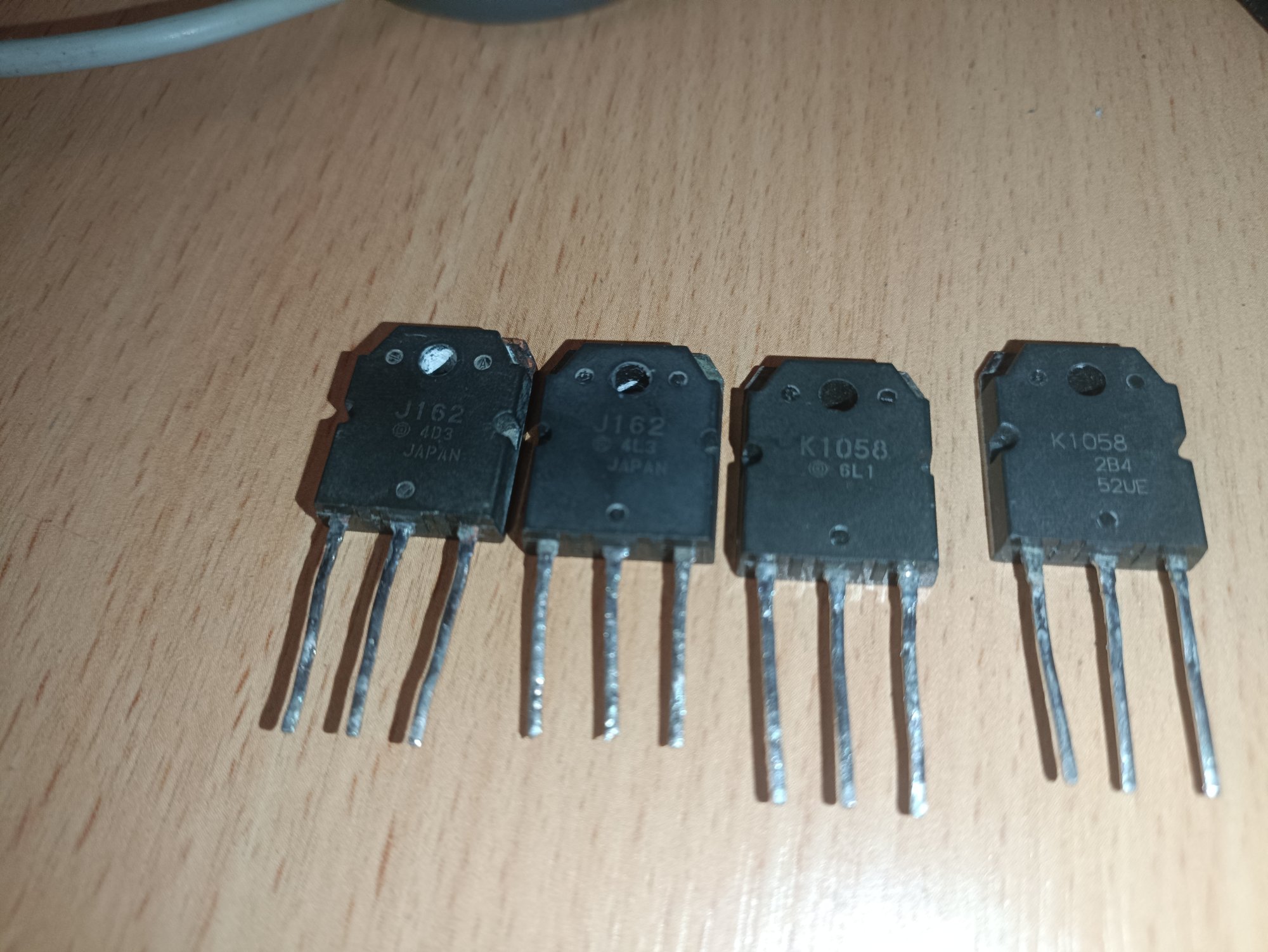

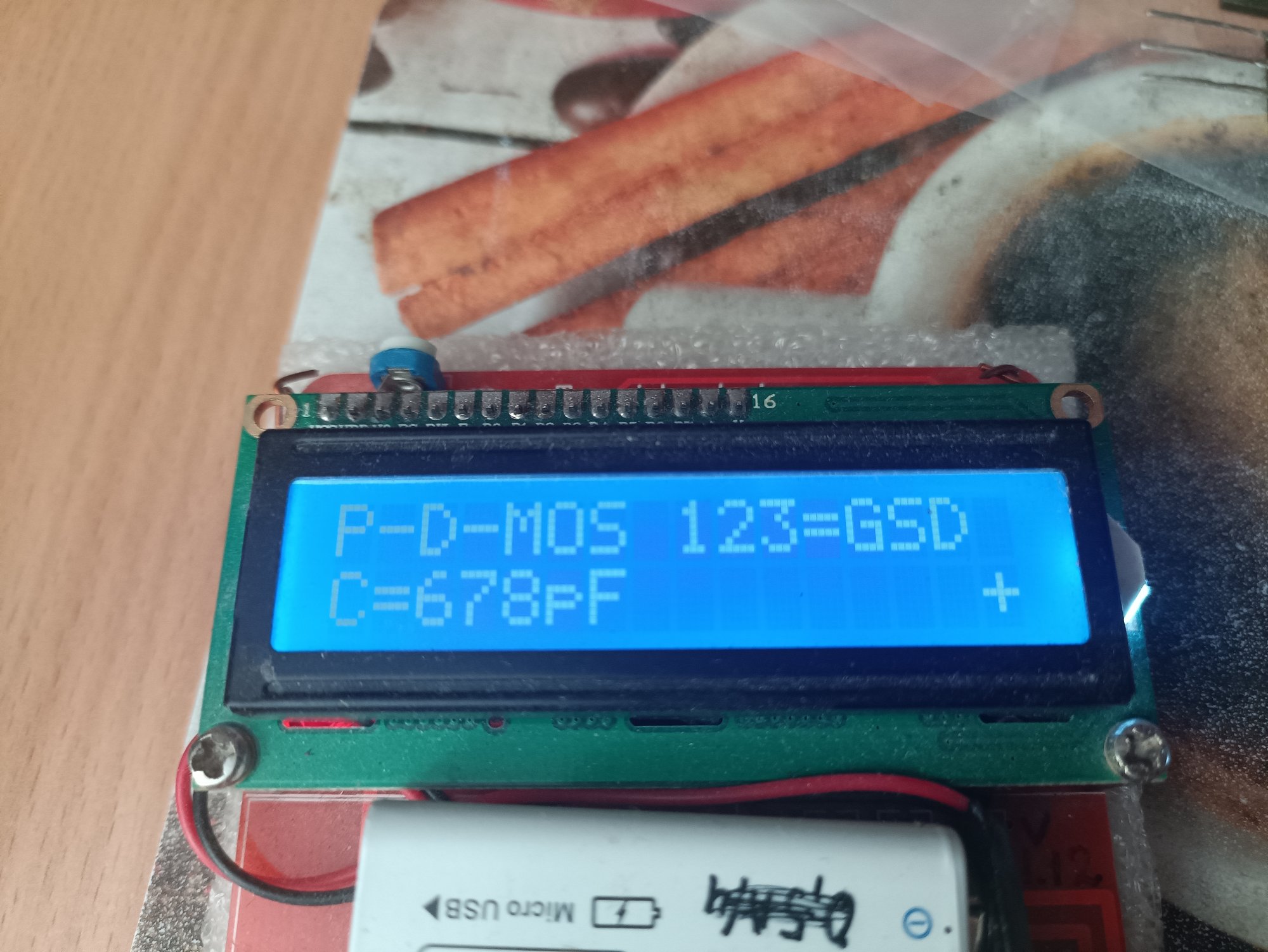

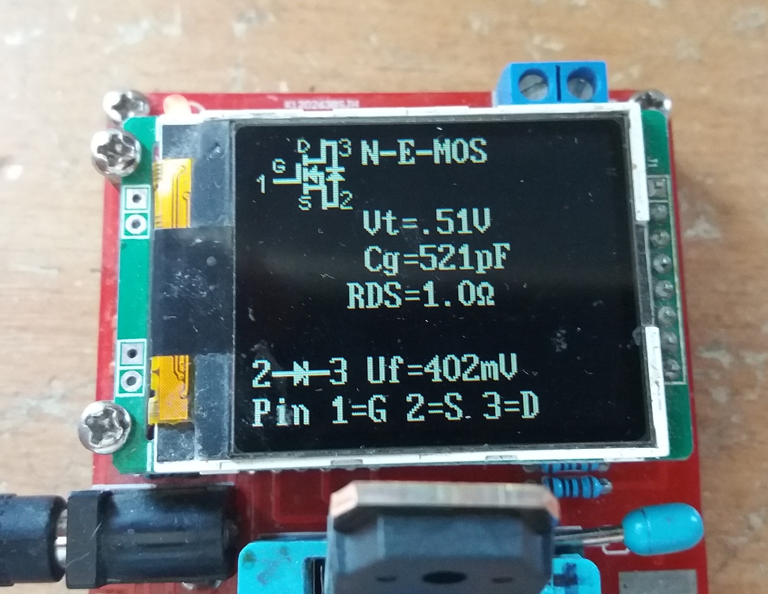

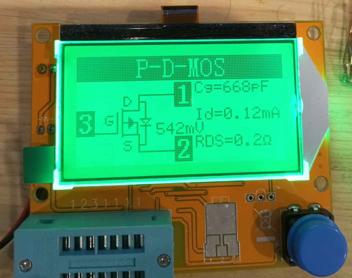

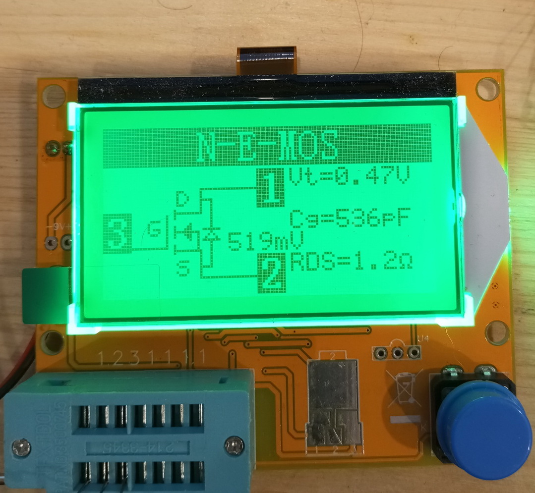

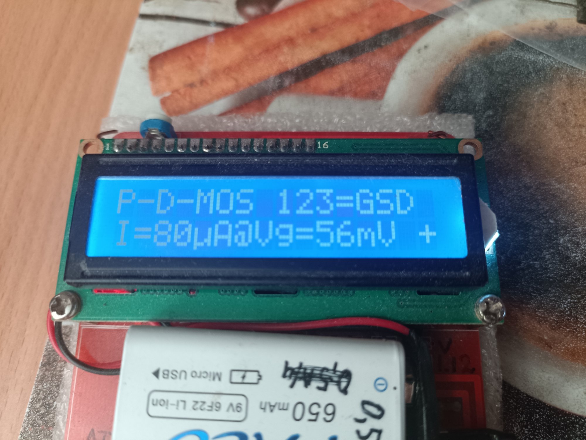

Приехали вчера бэушные латералы с алиэкспресс. Покупались в таком виде.
Распаял, замерил китайским приборчиком, так 1058 все как один, и измеряются нормально,
а со 162ми ерунда какая-то, один меряется вроде правильно, а три других черти что показывают, хотя емкости в пределах нормы... Планируется АБ1, конечно, но что с J162, навыкид?
28,226
13,531
Тупо звоните тестером , лучше стрелочным, переход сток-исток. в одну сторону закрыт, в другую диод показывает .Затвор-исток и затвор-сток не должны звониться никак.
Если пробит канал, то в обе стороны КЗ
Сейчас полезу гляну свои Р латералы

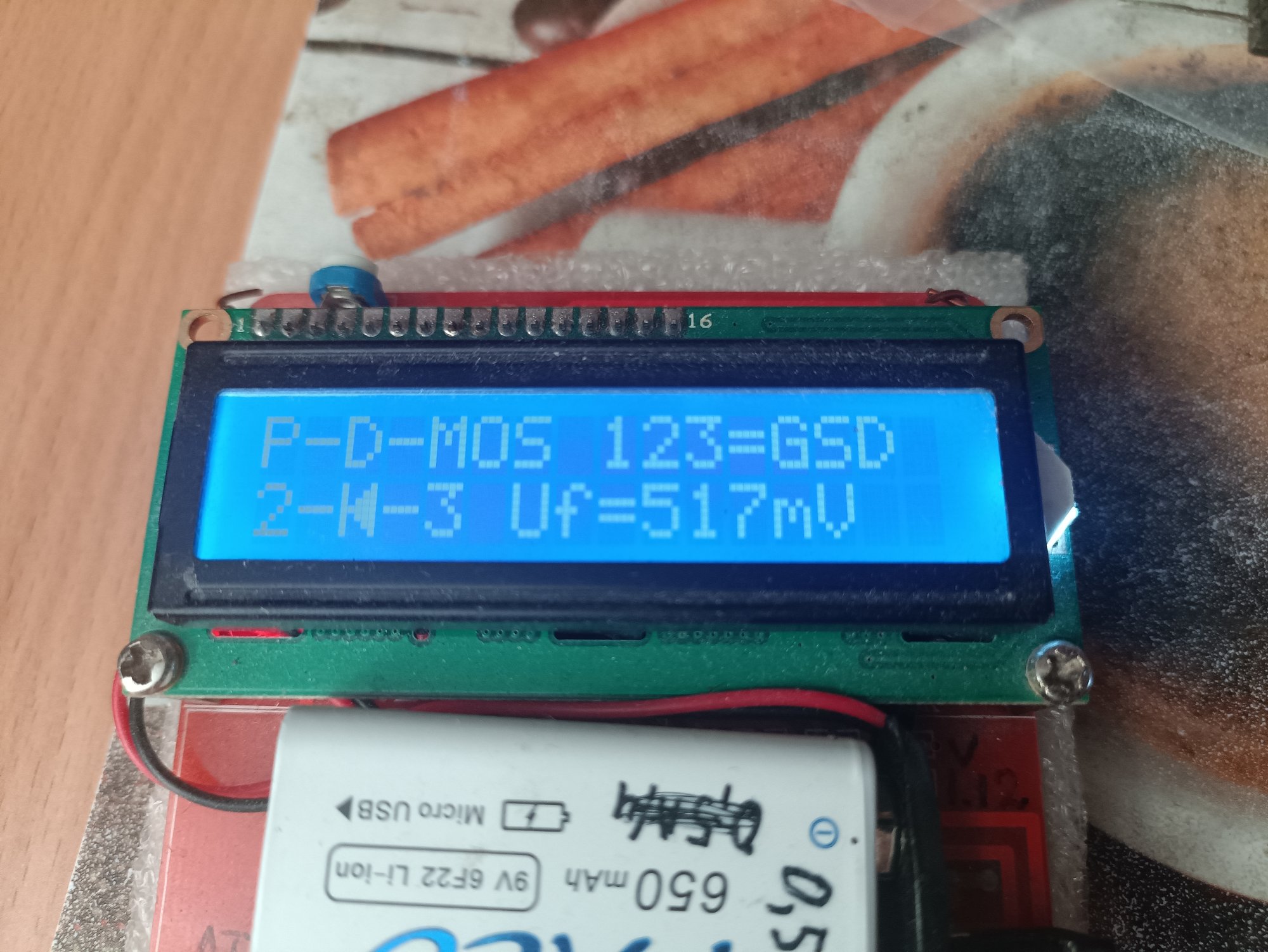

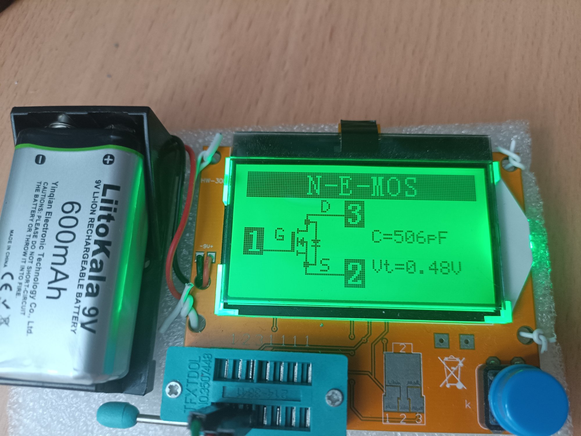

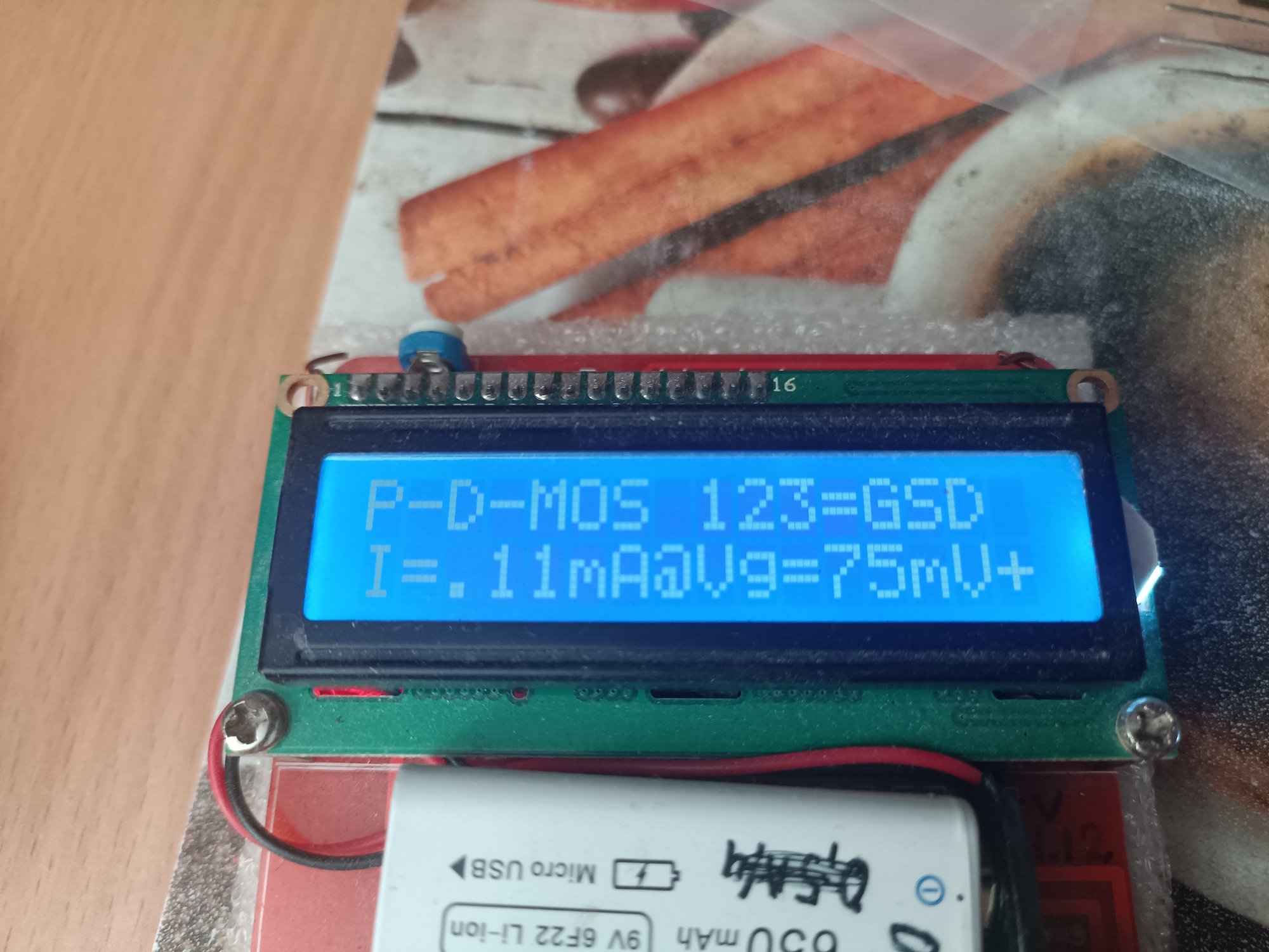

Моя измермакака иначе сделана, показывает порог открывания видимо, 470 мв у N и 140 мв у Р. И порядок выводов.
Транзисторы заведомо исправные, показания у одинаковых -одинаковые.
ПС. Латералы и прочие мосфеты звоню стрелочником, в режиме омметра , предел 0,01 ком . На клеммах в таком режиме сидит 4 вольта. Откроет любой затвор.
Звоним исток-сток, в норме обрыв. потом держась минусовым щупом за исток, тюкаем плюсовым на затвор, он заряжается и канал открывается, исток-сток показывает КЗ. потом затвора касаемся другой рукой, канал закрывается.Латералы закрываются сами, там в затворе врыт стабилитрон. Он дает утечку и затвор разряжается сам через пару сек.

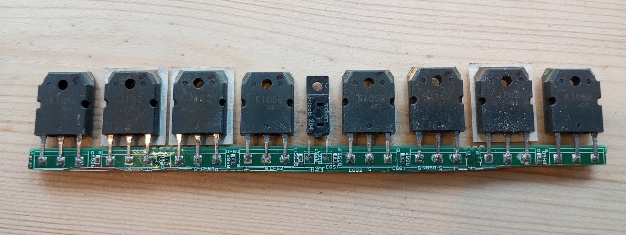

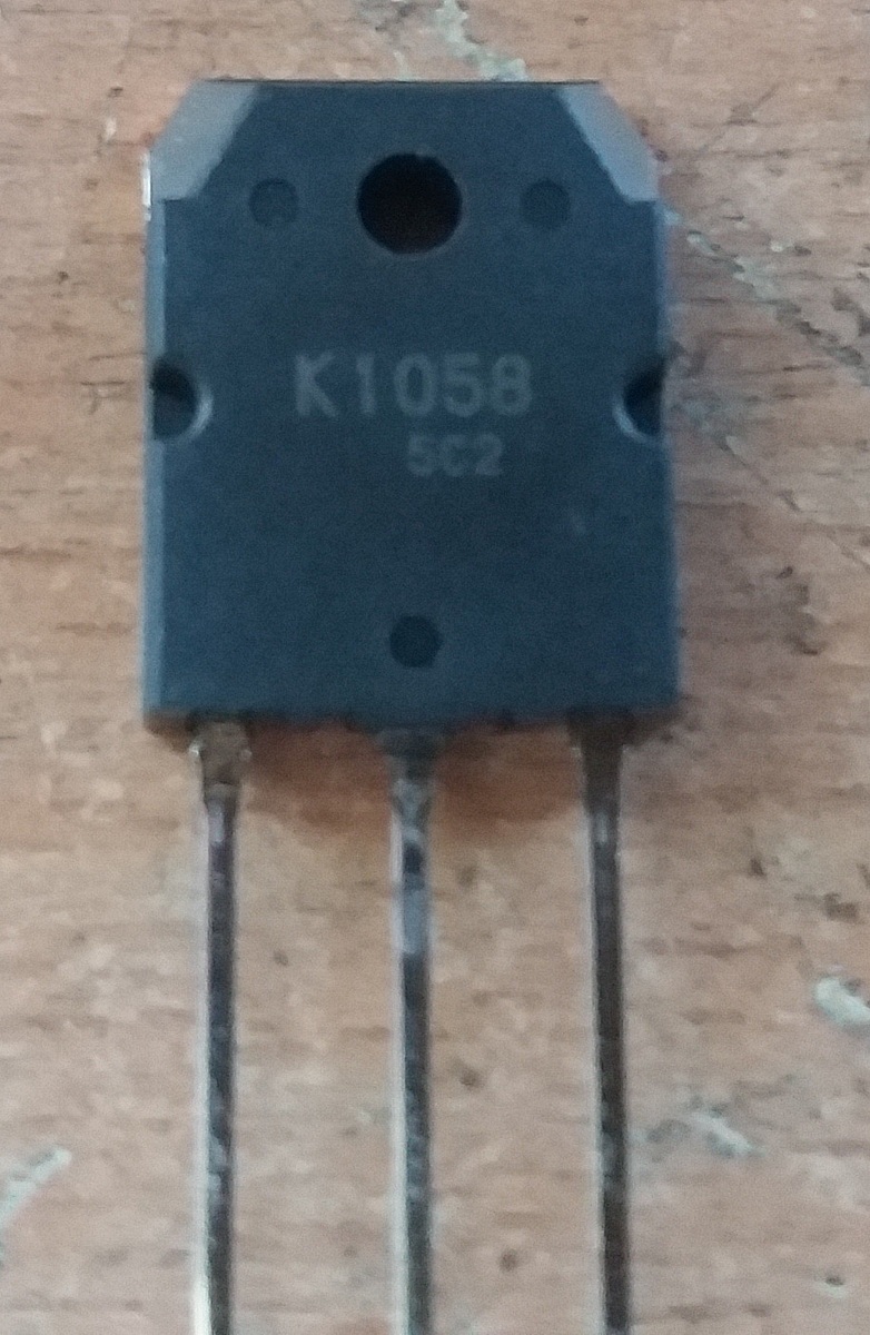

На Озоне китайцы торгуют латералами, никто не покупал их? Ценник подозрительно привлекательный
Вот такие у его покупал, оказались б/у оригиналы с наваренными ногами

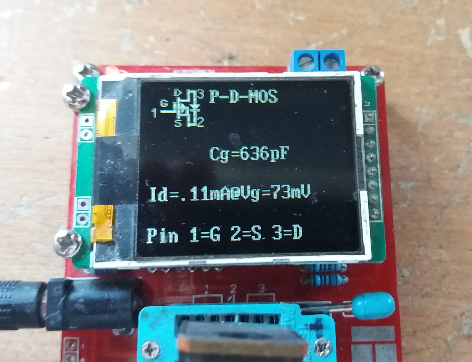

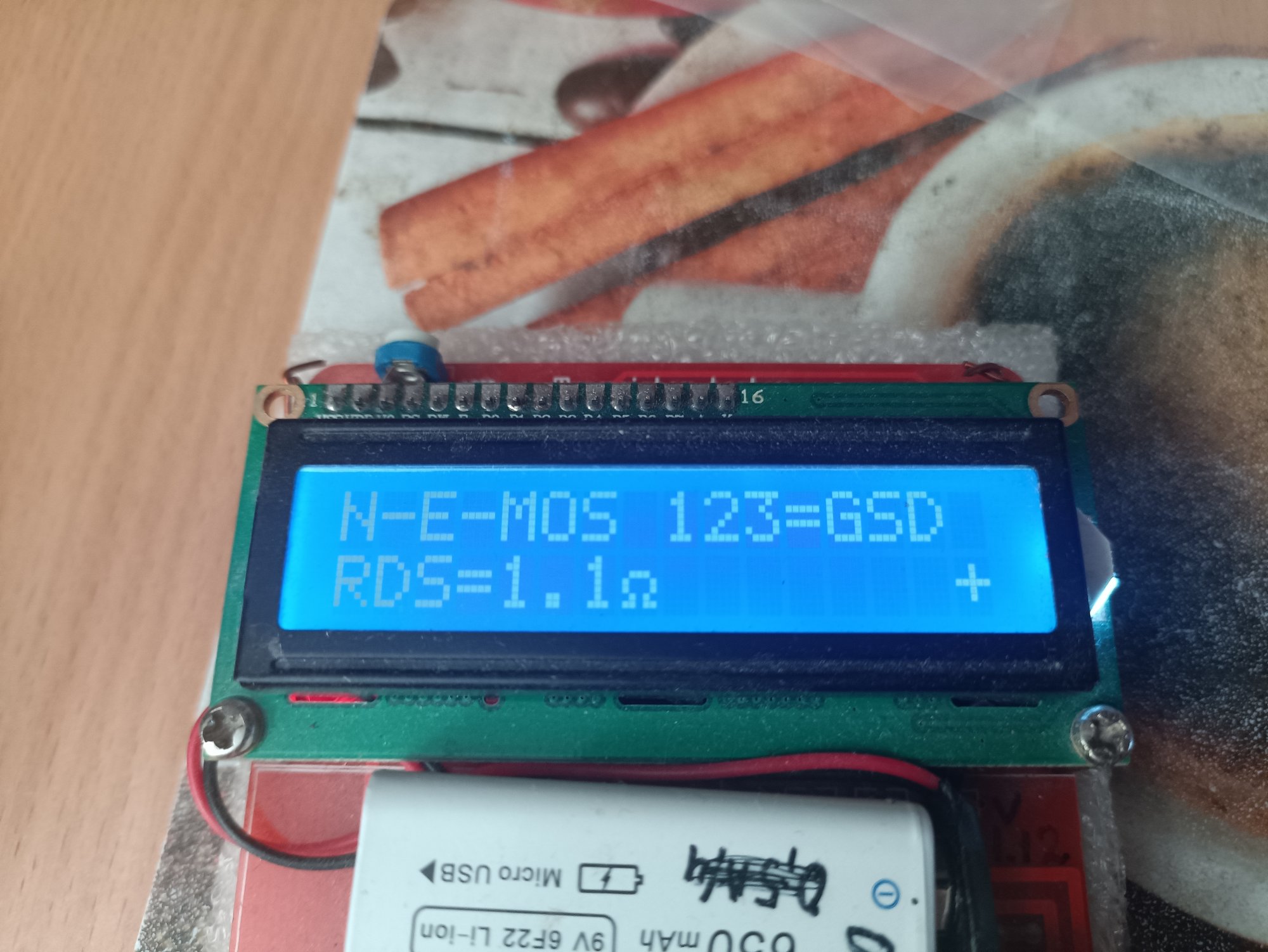

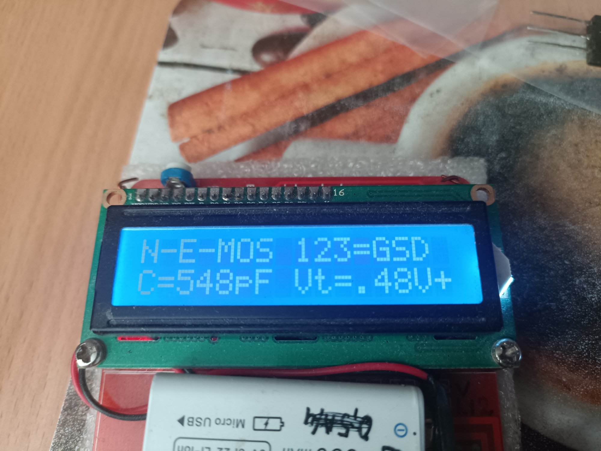

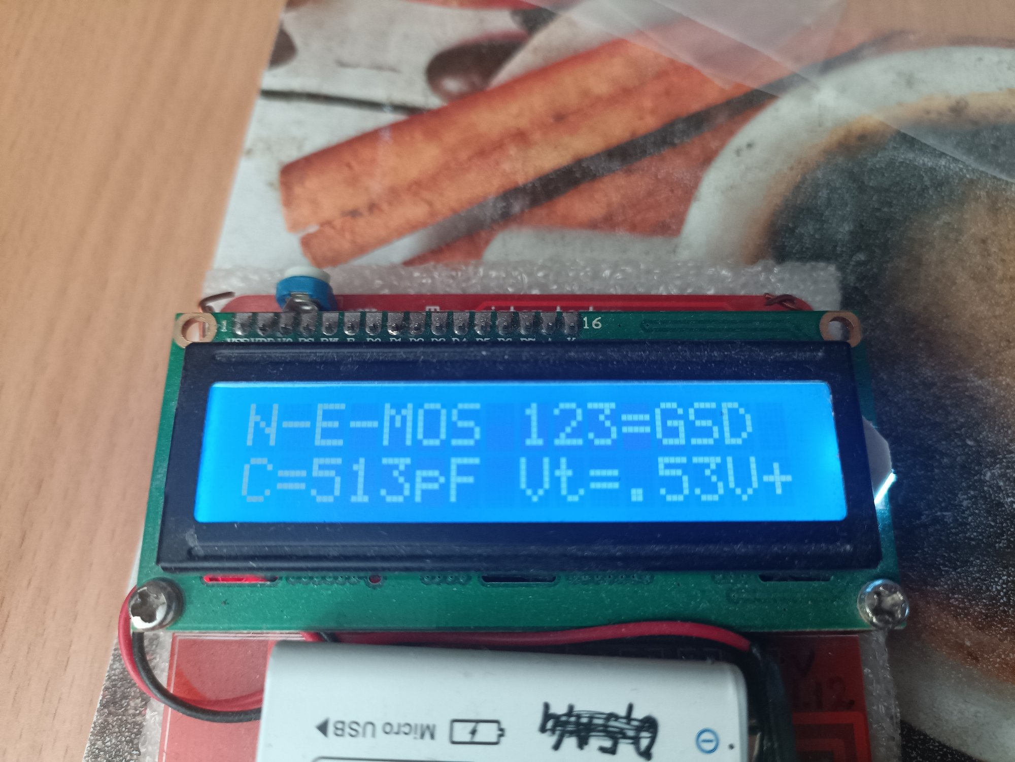

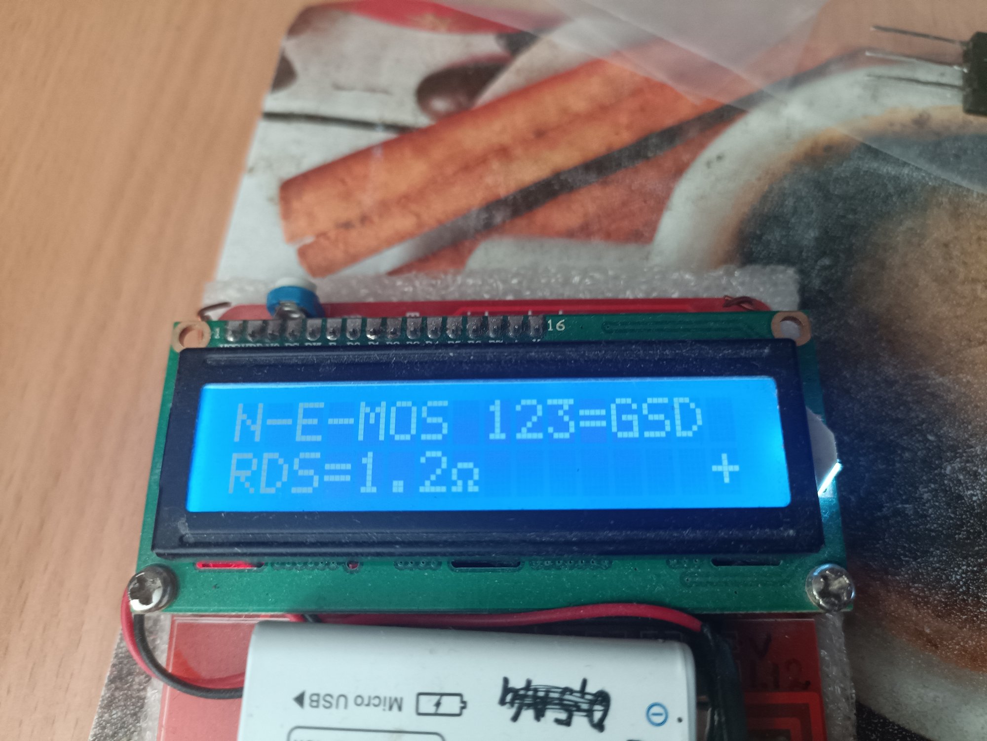

а что это за хрень N E Mos R D-S 1, 2 Ома? Битый что ли? Тестером звонится сток-исток?
По емкостям норма. 500 пик у N , 600 пик у Р.
У битого J162 дрейн-сорс будет звониться в обе стороны как КЗ.
Затвор (первый вывод) не звонится тестером с остальными в любом направлении.
Володя Алексеев, спец по транзисторам, научил , как обычной Ц-шкой звонить все полевики на лету. У Ц-шек в режиме омметра на килоомах на щупах сидит 4 вольта. откроет любой затвор. Стать минусом тестера на исток, плюсом тюкнуть в затвор. Затвор зарядится, канал откроется, исток-сток звонится накоротко. Пальцами затвор об землю, канал закроется. Две секунды-проверка готова. А еще тестером звоним исток-сток в оде стороны. В одну сторону проводит как кремниевый диод. Этот диод сидит внутри, технологический, встроен в кристалл.

J162 проверил по методике: "в режиме омметра на килоомах на щупах сидит 4 вольта. откроет любой затвор. Стать минусом тестера на исток, плюсом тюкнуть в затвор. Затвор зарядится, канал откроется, исток-сток звонится накоротко. Пальцами затвор об землю, канал закроется. Две секунды-проверка готова." Так оно и есть. Диод исток-сток в обратную сторону звонится. К1058 при смене полярности, аналогично.

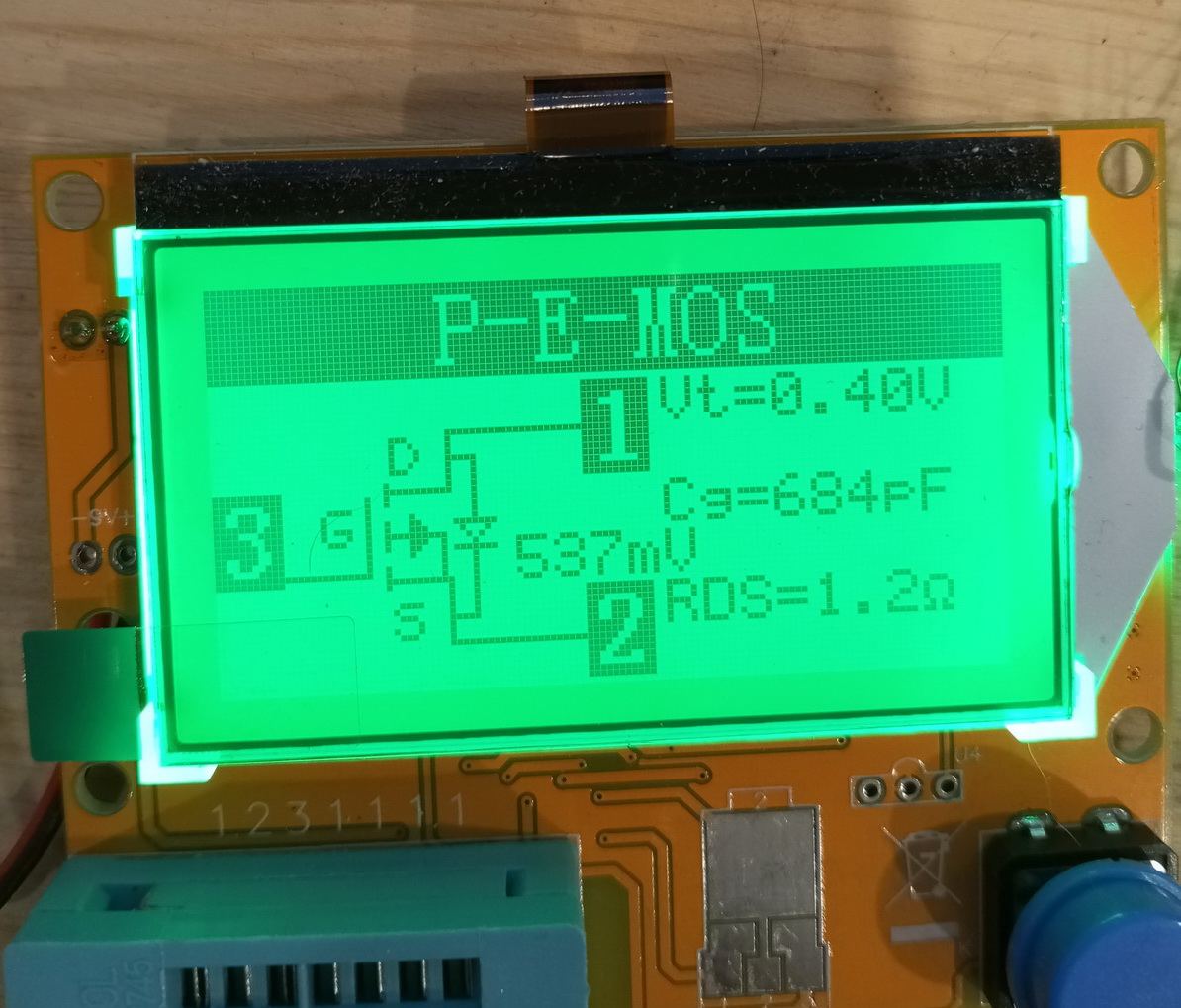

Этой звонилкой китайской можно емкости проверить, скажем, затвор- исток. без подключения стока. У перетертых ИРФов емкости в десятки нФ, у биполяров тоже.
И только у латералов там 500-600пик всего.
