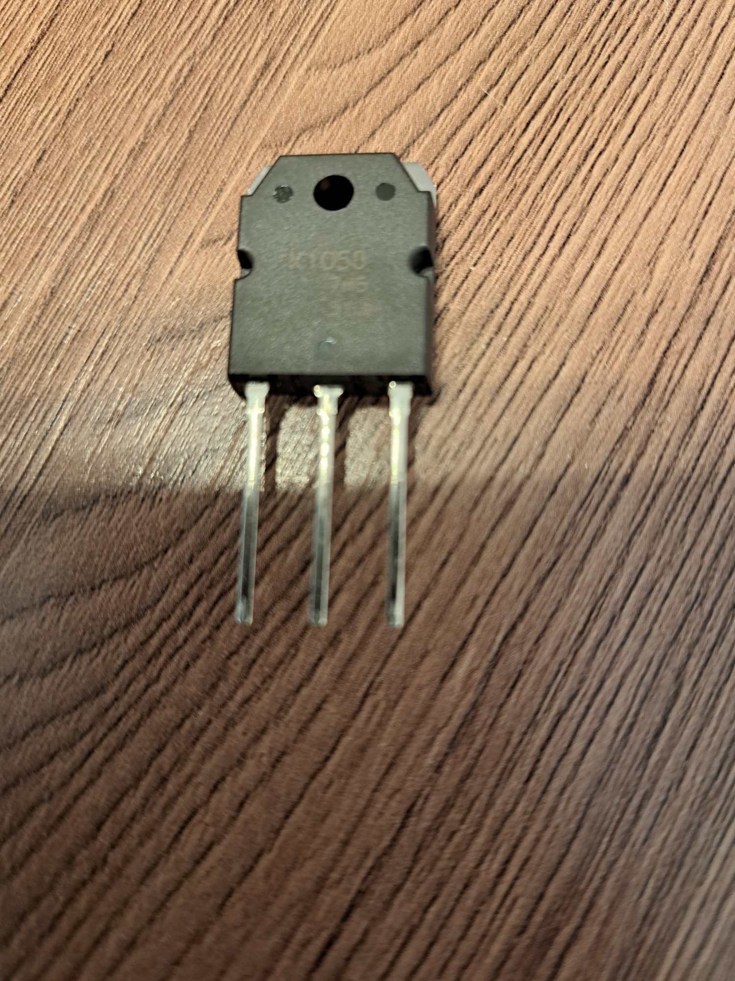

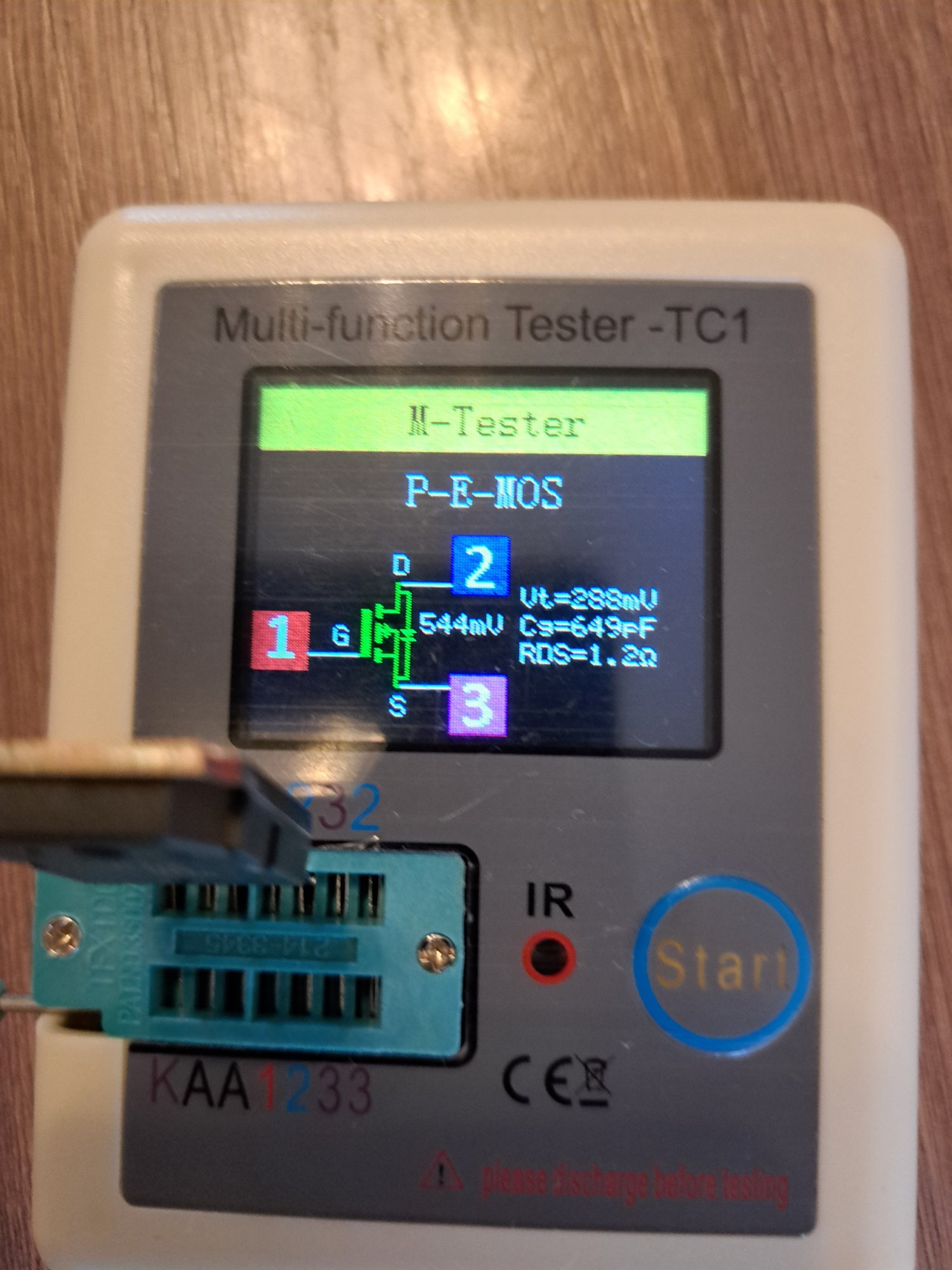

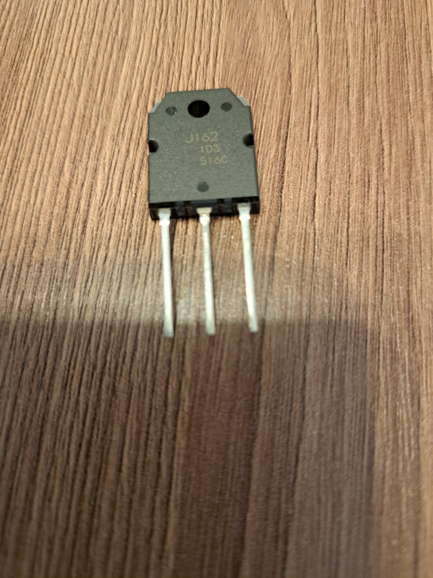

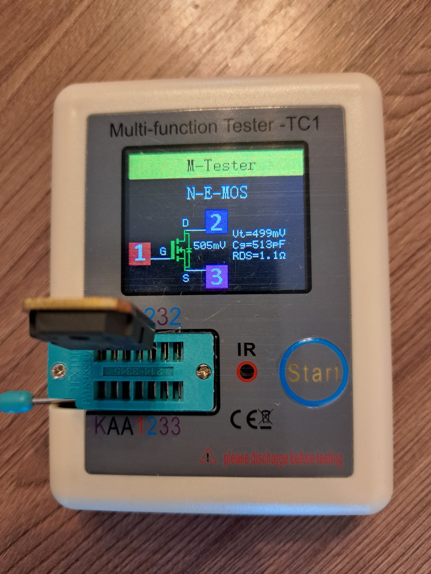

Здравствуйте, сегодня пришли с "Промэлектроники" 2SK1058 и 2SJ162 вполне себе нормальные, можно заказывать

Это нормальные латералы, все так. Еще один параметр, внутреннее сопротивление дрейн-сорс 1, 1 Ома. Такая цифра только у латерала.

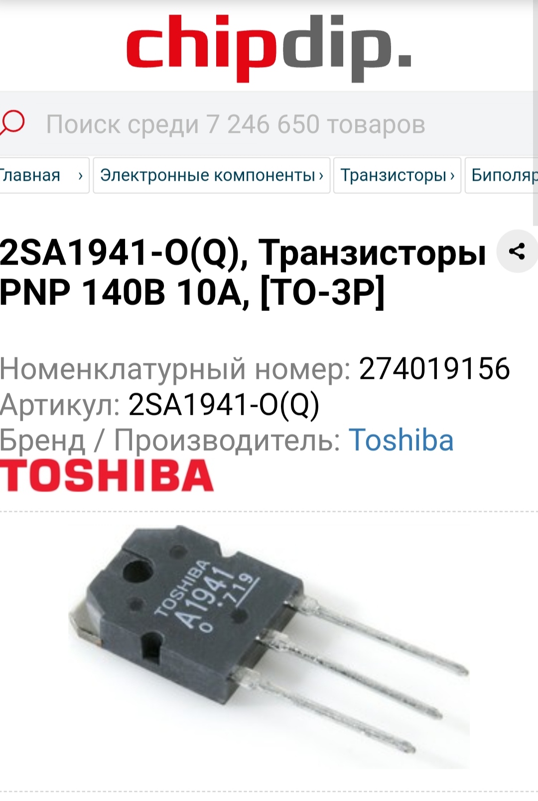

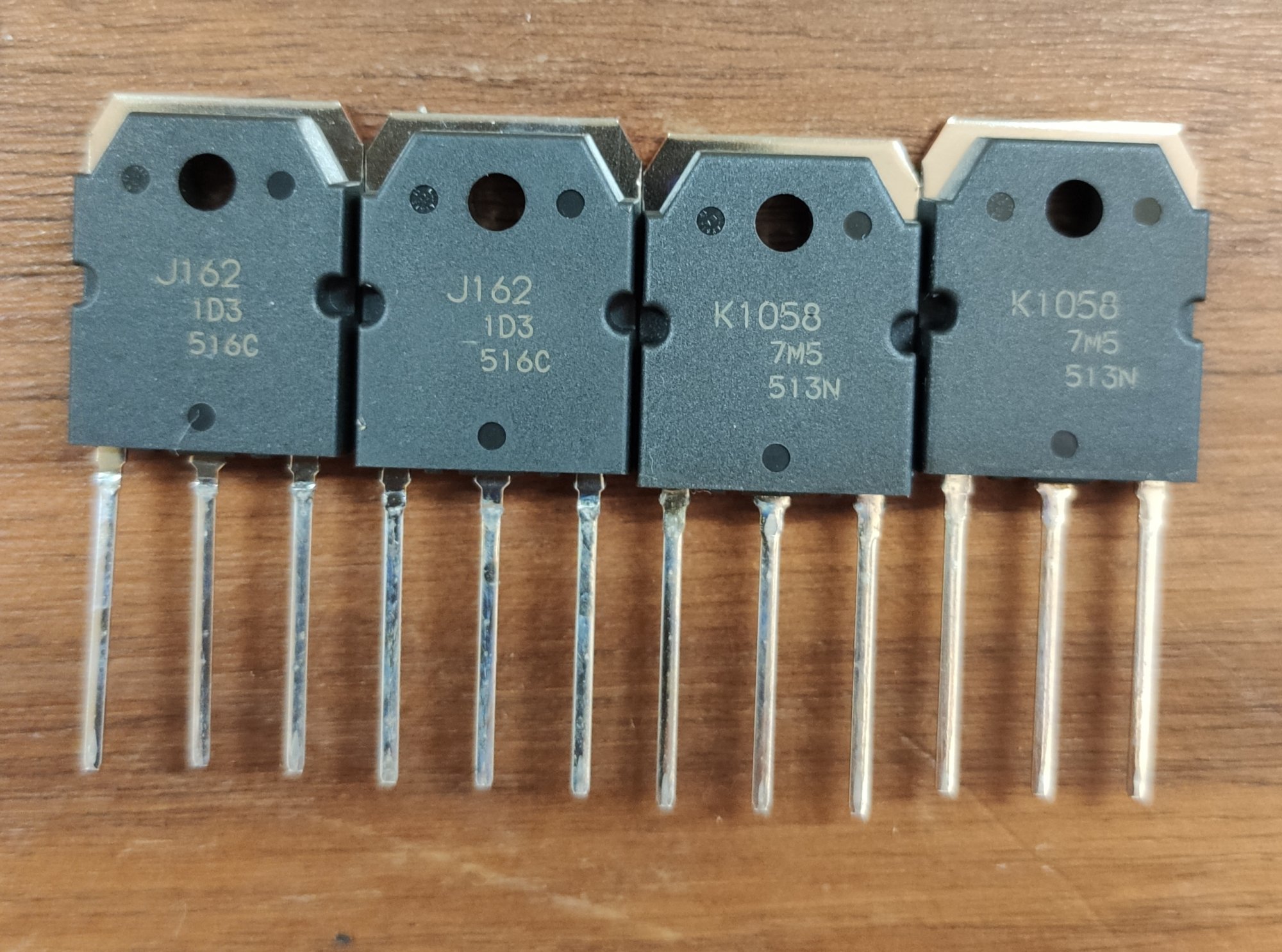

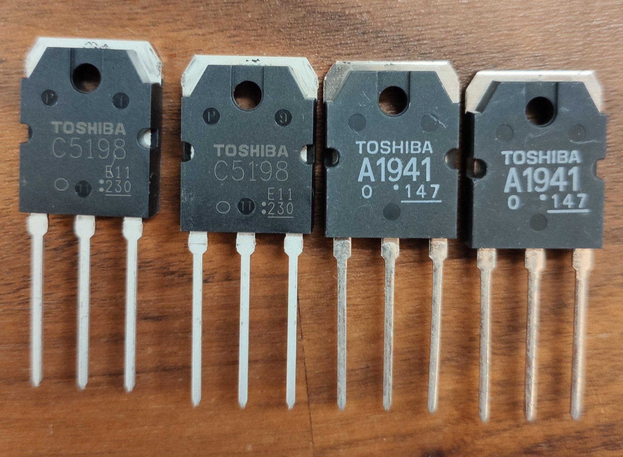

Сегодня тоже получил транзисторы. Не знаю зачем, но купил.
Латералы, их очень вкусно обсуждали.
Биполяры для усилителя Агеева. Могут сгодиться в НЧ полосу.
Вроде все внешне похожи на настоящие, кроме А1941. Но в рекламе ЧипаДипа тоже подобное безобразие.
Что скажут знатоки?
Внешний вид похож?
Если внешне похожи, уже приятно. Что оно там на самом деле узнаю, если попытаюсь на них что-нибудь собрать.

На моих Тошибах на каждом цифирка, ток базы , при котором ток эмиттера достиг 2 Ампер. И там вилка 13-15 миллиампер. В переводе. усиление за сотку.
И цифирки там одинаковые у N и у P. Можно не глядя пару брать, что и делаю.

Мои явно произведены в разное время и, скорее всего, на разных предприятиях, вид сильно разный. Думаю, столь одинаковых параметров не будет. Причём С5198 куплены по 90 руб. Они больше похожи на оригинал, в моём представлении.
