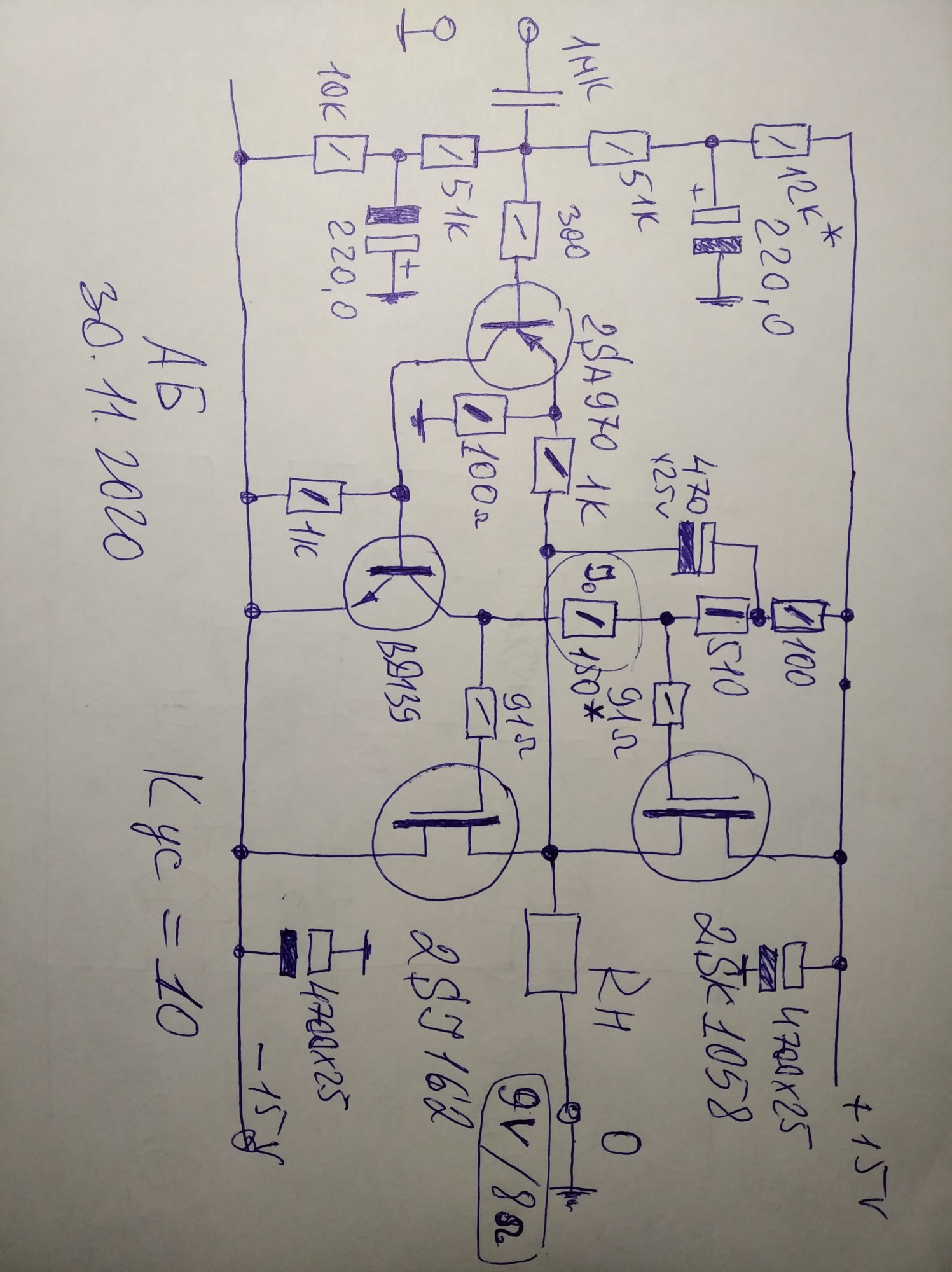

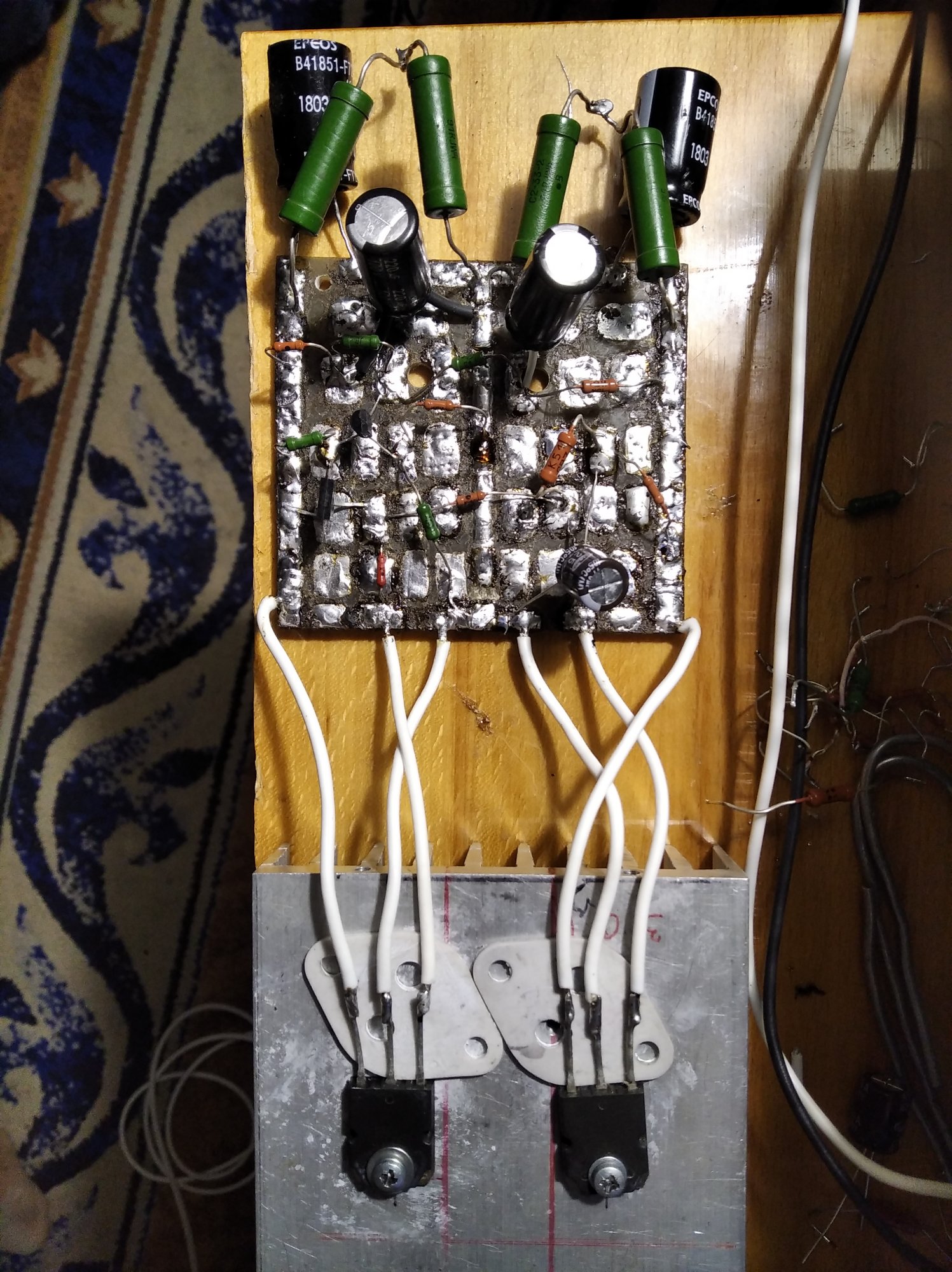

Я сейчас разгибаю спину после макетирования выходного каскада в крутом АВ режиме , раскачка маломощными транзисторчиками , сам каскад усиливает входной стгнал в 2 раза. Значит, можем применить операционник с питанием два по 15-16 вольт без летающего питания.
За основу взял усилитель Арасланова, перевел выходной каскад на латералы. Чуток повозился с подбором диодного смещения драйверных транзисторов.
Заодно понял , почему повыгорали как-то все мои германиевые транзисторы. Жуть просто. Не было времени искать пачку диодов 1N4148, впаял что первое попалось, Д220. Вроде кремний. Да не очень. Глянул- падение на одном диоде Д220- ДВА ВОЛЬТА!!!!!! А я тогда пару диодов впаял, вот выходные транзисторы на ухнарь и открылись. Полевички -те крепкие, просто выбило защиту в питании. А потом измерил падение на диоде и понял все. Нашел импорт, все пришло в норму.
Выходной каскад на латералах с током покоя 1 А выдал полосу за мегагерц , выходное сопротивление 0,25-0,3 Ома, усиление два раза, выходное напряжение на нагрузке 8 ом 9,1 вольта , резистор дымит. 10 ватт на 8 Омах с питанием 30в.
Дальше будет врезан в схему операционник 544УД2, питание будет два по 25в, мощность ожидается в районе 30 ватт на 8 Ом. Задумана триггерная защита от сквозного тока и кз в нагрузке. Она простая и эффективная, проверена временем.

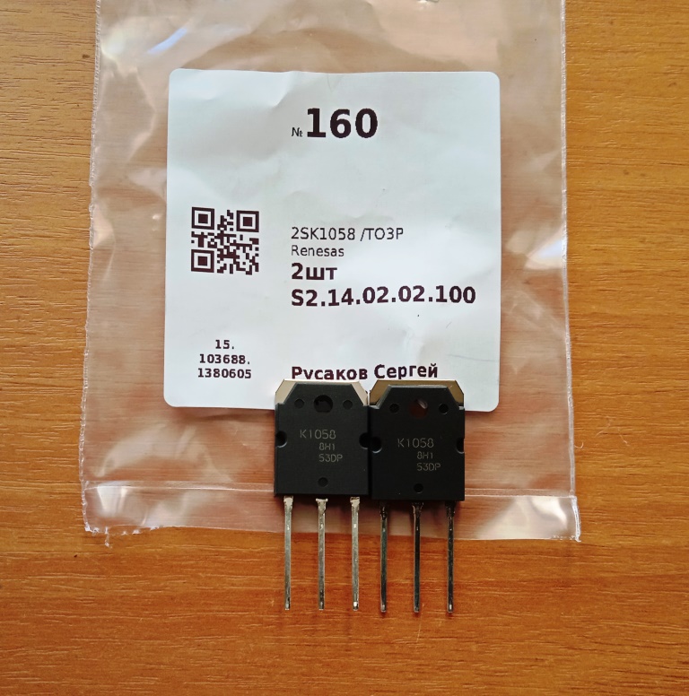

2sk1058 от RENESAS...заказал на пробу в Промэлектронике. Приедет, отпишусь.
Вот из Промэлектроники с очень высокой степенью вероятности будет НЕ подделка.

.....................................................................................................................................................................................................................А вот что получилось в итоге. Номиналы делителя входного транзистора уточню в сторону увеличения, как это в схеме Акулиничева, чтобы получить килоом 120-150 входного сопротивления. Полоса под Мегагерц, ток покоя 500мА, чувствительность 1 вольт. Мощность 9 ватт.

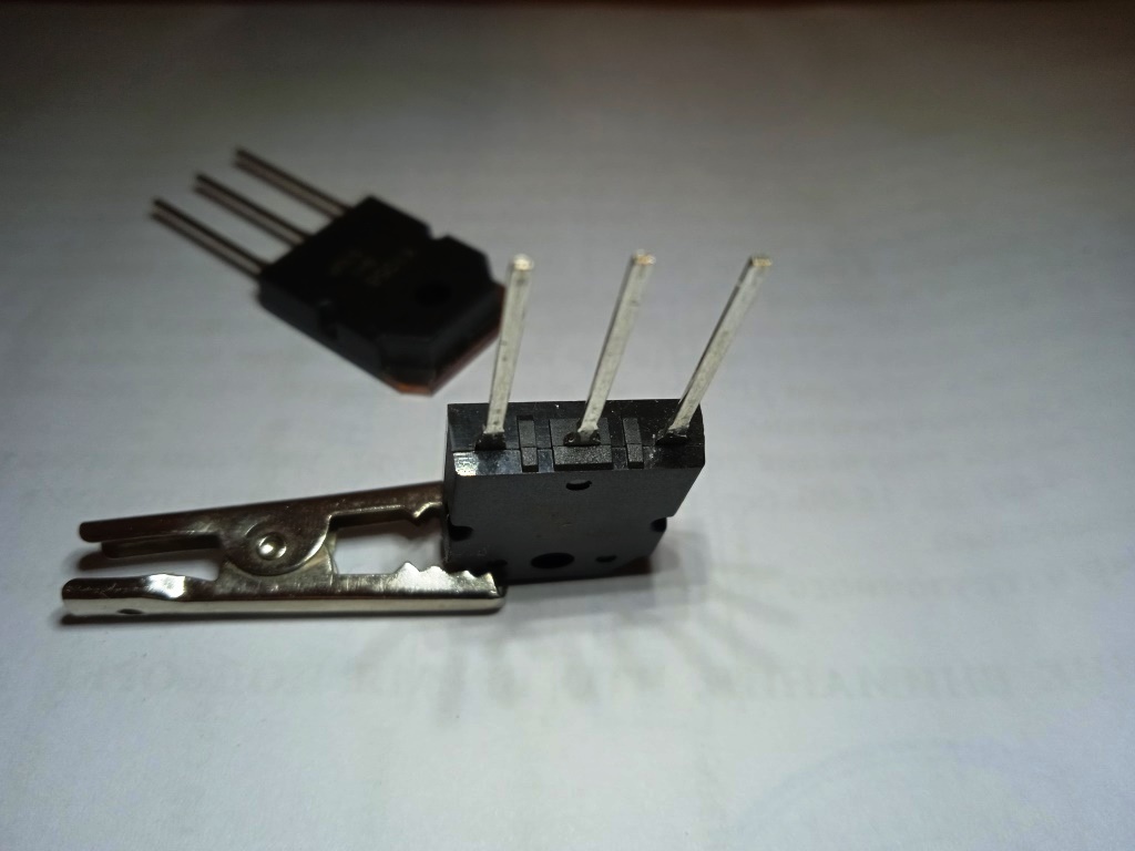

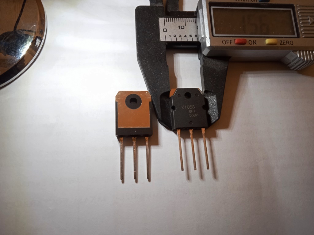

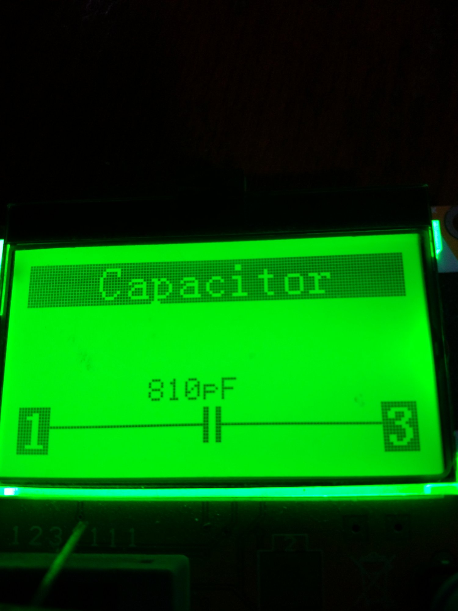

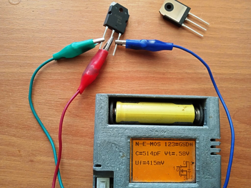

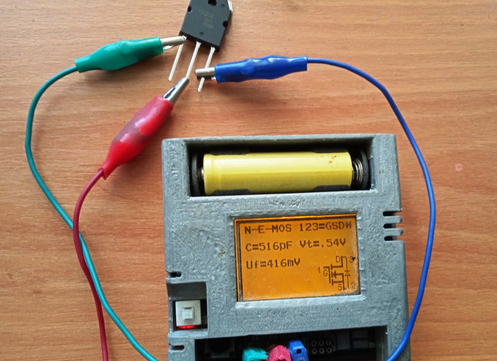

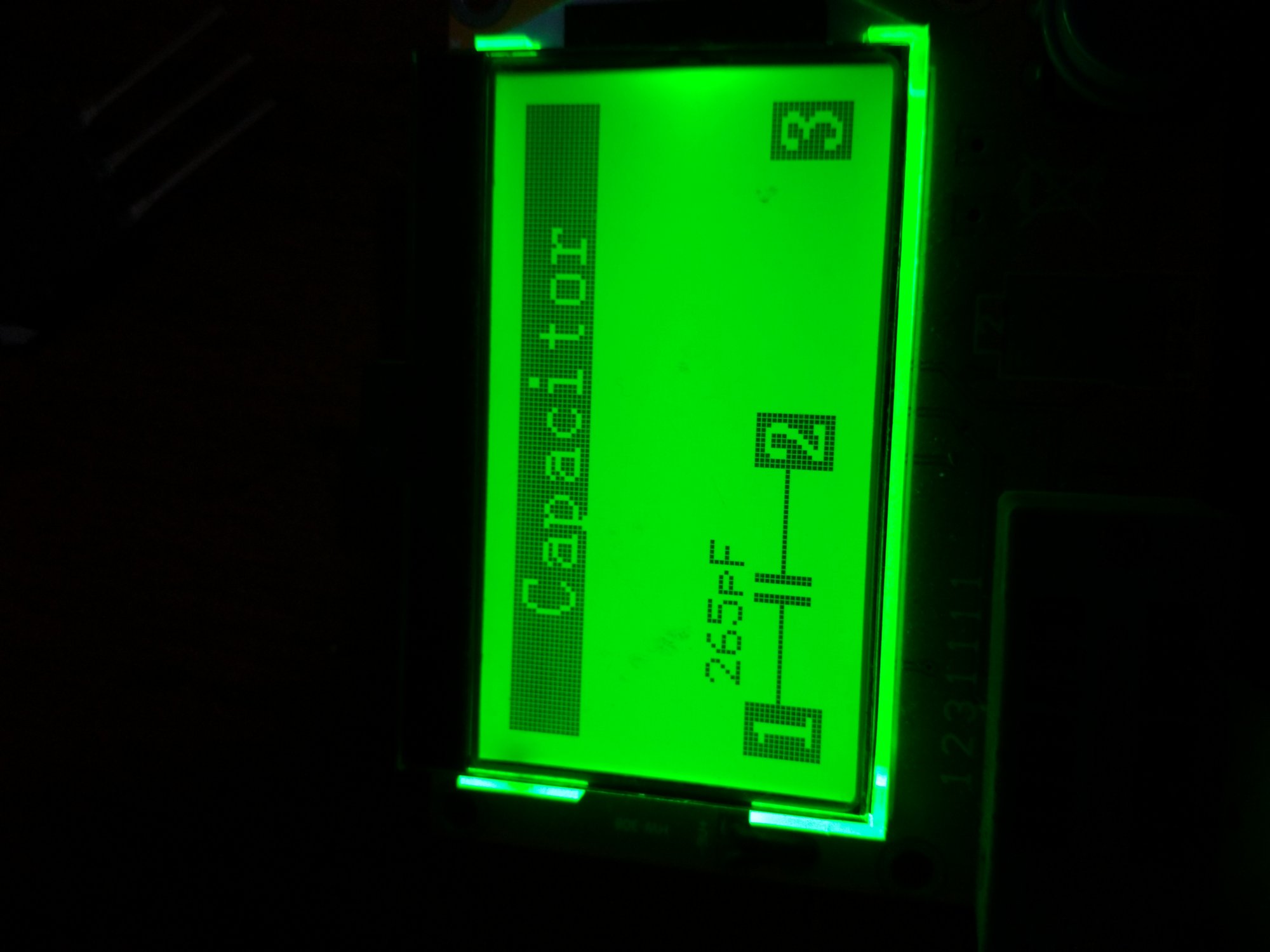

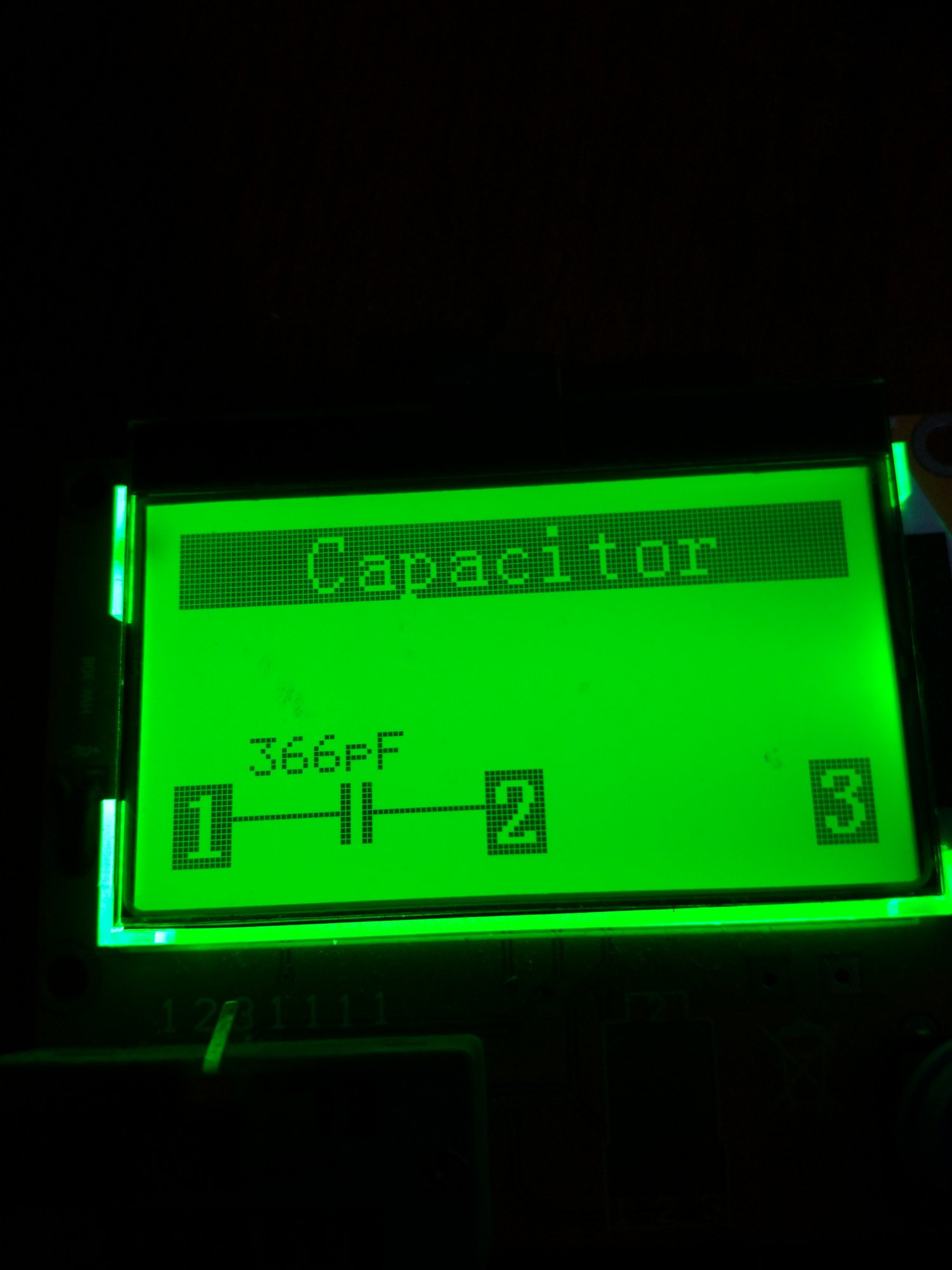

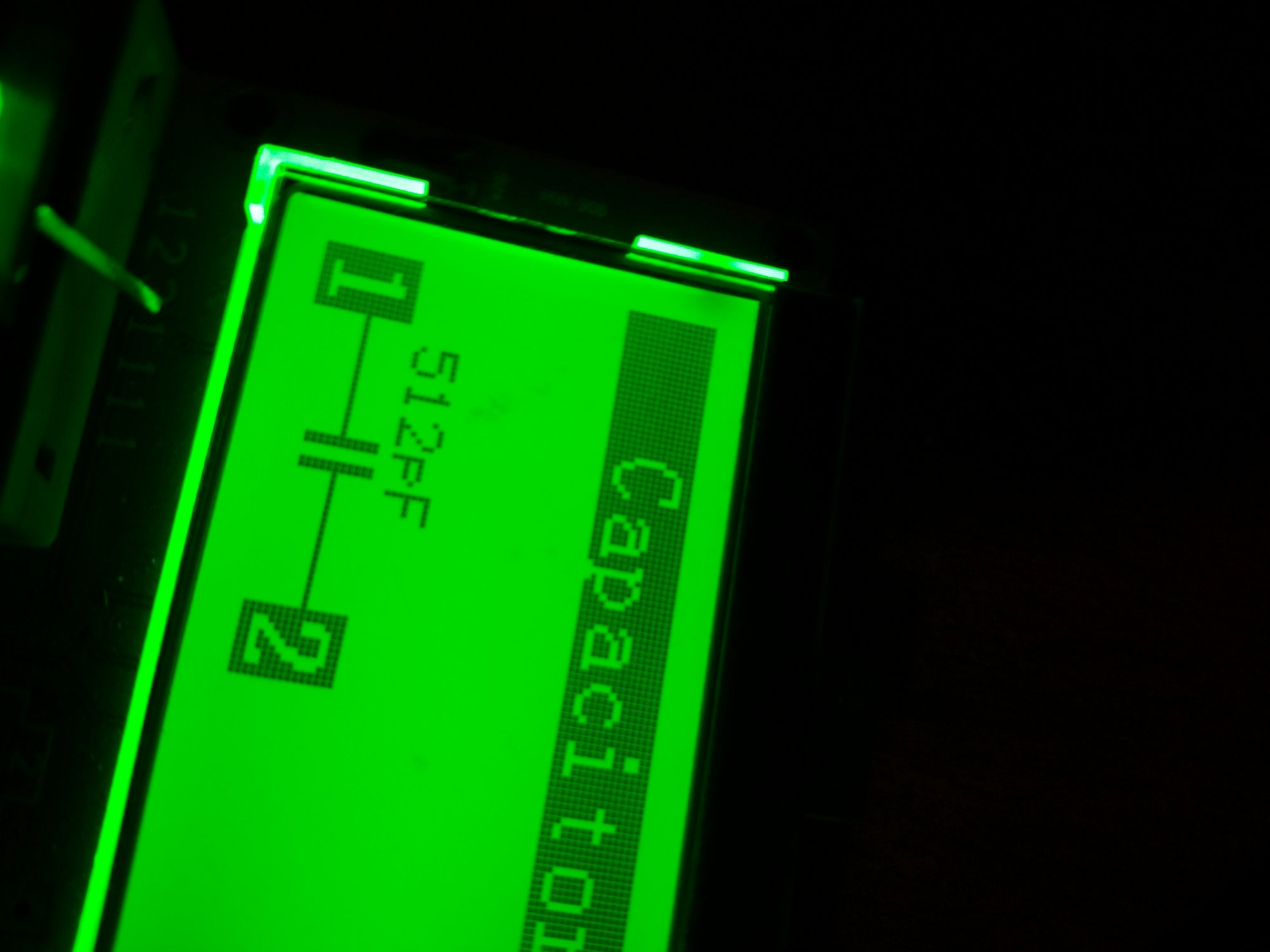

Эти нормальные, показывает емкость затвор-сток.
Спасибо, успокоили. Если мерить ёмкость только затвор-сток, не подключая исток, то значения другие, и зависят от приложенной полярности
Зашел на али. По картинке вспомнил продавца - здесь.
1 пара выходит 10 долларов, но продает только 5 пар.

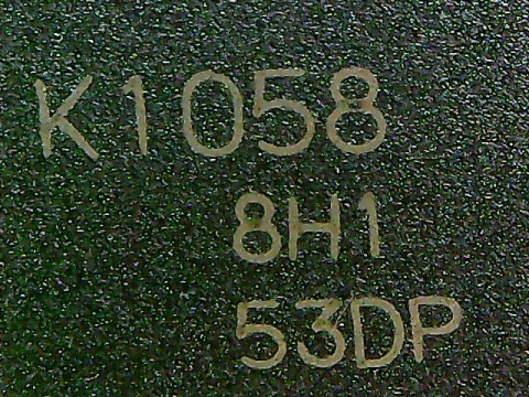

на моих тоже маркировка 9j4, по ихнему это новее 2019 года, а вообще странно, что у разных поставщиков и на разных транзюках одна и та-же маркировка?

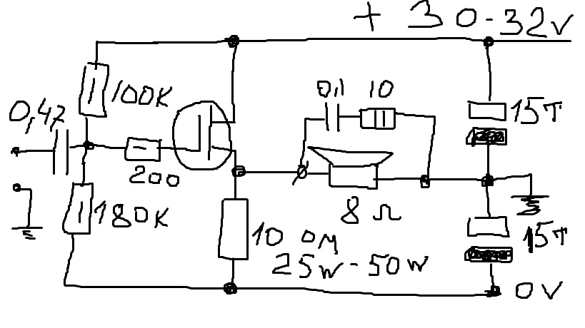

Проще всего, с чего сам начинал, это повторитель с резистором и смещение на затвор. Сигнал подать можно с выхода телефонного усилителя , хотя и от сиди плеера тоже слышно.

:) я надеюсь на это ...емкость соответствует норме, да и Промэлектроника вроде как не была замечена в закупе у левых производителей.

Внутри у этих транзисторов встроена защита затвора от статики, стабилитроны. Чтобы не генерили, непременно нужно впаять в затворы послед-но резисторы на пару сотен Ом.

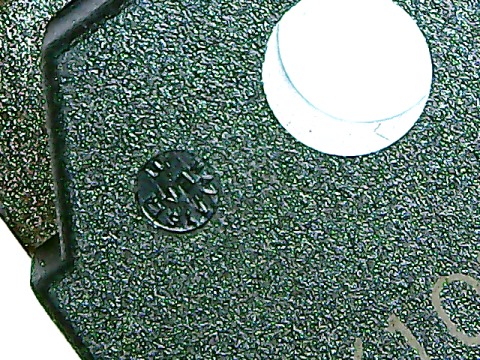

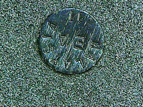

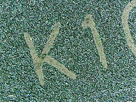

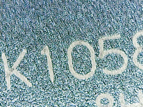

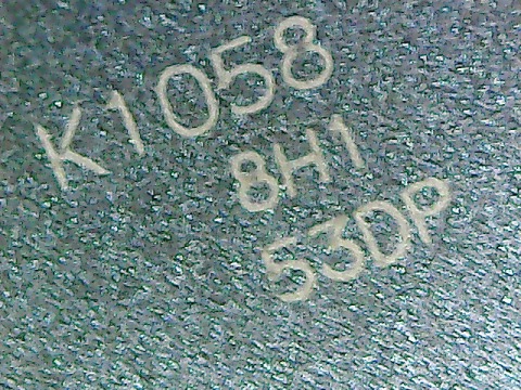

по моему лазерная гравировка, в кругляшке штамп "малазия еа 11"

У моих тоже в одном углублении есть такая надпись, но нечем макро сейчас снять. Очень похожи.

у моих тоже серия 8Н1
