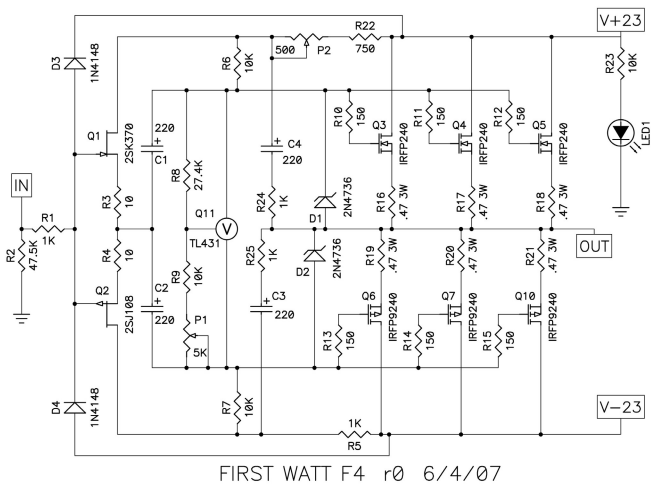

Я уже не первый раз предлагаю усилители Нельсона Пасса как альтернативу "латералам".
Основания: отличное качество на обычных Мосфетах при достаточной "домашней" мощности (не дискотека, но немногие ламповые усилители выдадут 25 Вт, а про сложности с трансформаторами для таких ламповых усилителей, я писать не буду).
Материалов по его усилителям достаточно - на англоязычных ресурсах сотни страниц обсуждений и миллионы просмотров, есть авторский сайт.
Печатные платы, схемы и режимы есть в свободном доступе.
Детали доступны, хотя повторюсь, очень желателен контроль и подбор (я купил на Али десятка три маломощных полевых транзисторов, с запасом, цена невысокая, а транзисторы могут быть полезны в других схемах).
Понимаю, что создание "своего" усилителя тешит самолюбие, но трезво оцениваю свои возможности и возможности 99,9% участников клуба. Получится ли у них шедевр в железе, а не в симуляторе - большущий вопрос, подводных камней хватает, а здесь результат практически гарантирован и определяется квлификацией радиолюбителя.
Несмотря не простоту, нужна средняя квалификация, а лучше - выше средней, но при хороших деталях получится и у начинающего, если не возникнет проблем (они обычно возникают по вине самого любителя).

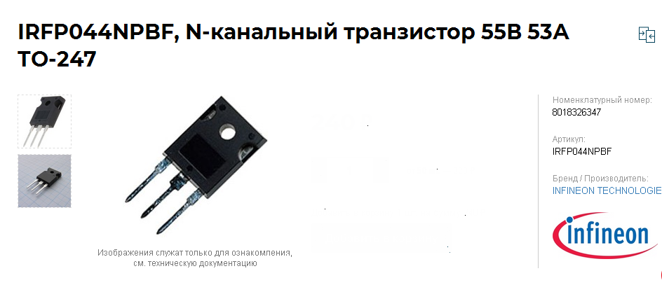

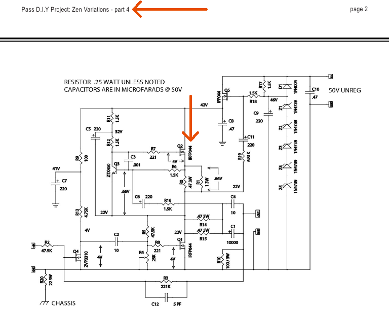

Есть вариант F4 с выходными транзисторами одной проводимости IRFP044 и однополярным (!) блоком питания.
этакое подобие полуторатактника Худа.
Если не выжимать максимальную мощность, и уменьшить напряжение питания, проблемы с теплом резко уменьшатся.
Нельсон Пасс подчеркивает, что усилитель F4 нормально работает с нагрузкой 4 ома признавая, что искажения несколько повышаются, но это в основном 2-ая гармоника, как у хорошего лампового усилителя. Здесь, как и у Худа, желательно выбрать режимы под конкретное сопротивление акустики - особенность класса А.
Пишу в этой теме потому что считаю:
ЕСЛИ есть проблемы с оригинальными
2SK1058 + 2SJ162, то можно попробовать усилители на мосфетах проверенные временем и успешно собранными множеством радиолюбителей.
Данные усилители имеют спектр близкий к хорошему ламповому (не все ламповые усилители имеют хороший спектр), не требуют дорогих, больших, тяжёлых выходных трансформаторов, хорошо звучат.
Думаю, это лучше, чем бесплодные поиски Грааля.

На N-канальниках у Пасса все же A3, а не F4.

Я имел ввиду этот F4 от Нельсона Пасса.

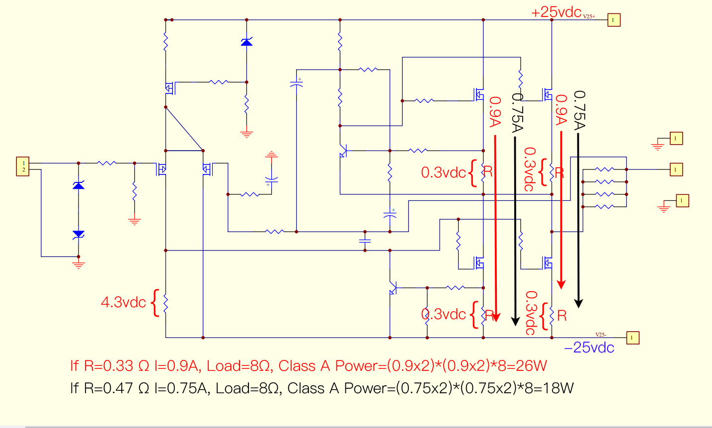

    81.4 KB · Просмотры: 136
28,225
13,531
Схемы с дифкаскадом на входе звучат по-своему. Для особо свернутых ценителей толченого стекла.
Пару плат именно такого варианта на Али прикупил, надеюсь в этом году смогу засунуть в ящик.
Дифкаскад не уважаю, попробую малыми силами выкинуть его с этой платы.
Красиво не получится - погорюю, да и оставлю.;)

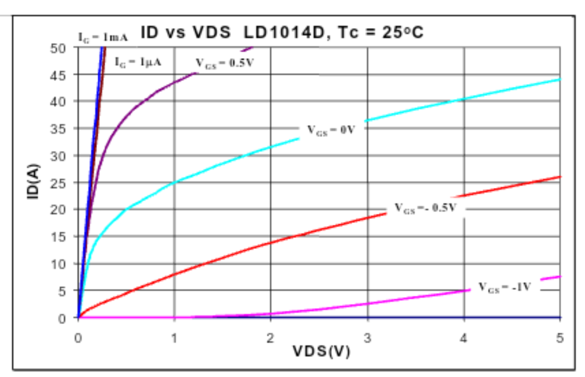

Жаль, нет в даташите про ВАХи, предельные токи , температурные кривули. То, что нужнее для простых вещей.
7,231
3,658
167
Для LU1014D есть все.
Похоже, это самый популярный СИТ JFET для диеров.
Корпус своеобразный. Характеристики "промежуточные".
