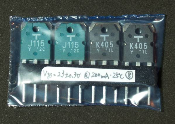

А существуют ли латералы в корпусе BD140, или близком?
Просто подумалось вдруг доступны и мало подделываются маломощные латералы и их можно вместо 1058 запараллелить 5-10 штук
Существуют! Правда корпус ТО-220. Это пара 2SK214, 2SJ77. Правда ток у них совсем маленький - 500мА
    38.8 KB · Просмотры: 190
  • 2sk405.pdf
    2sk405.pdf
    201.4 KB · Просмотры: 162

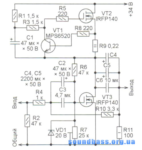

К слову сказать, совсем недавно попалась на глаза схемка УНЧ, типа "Минуэтика", но на выходе полевики из разряда вполне доступных.

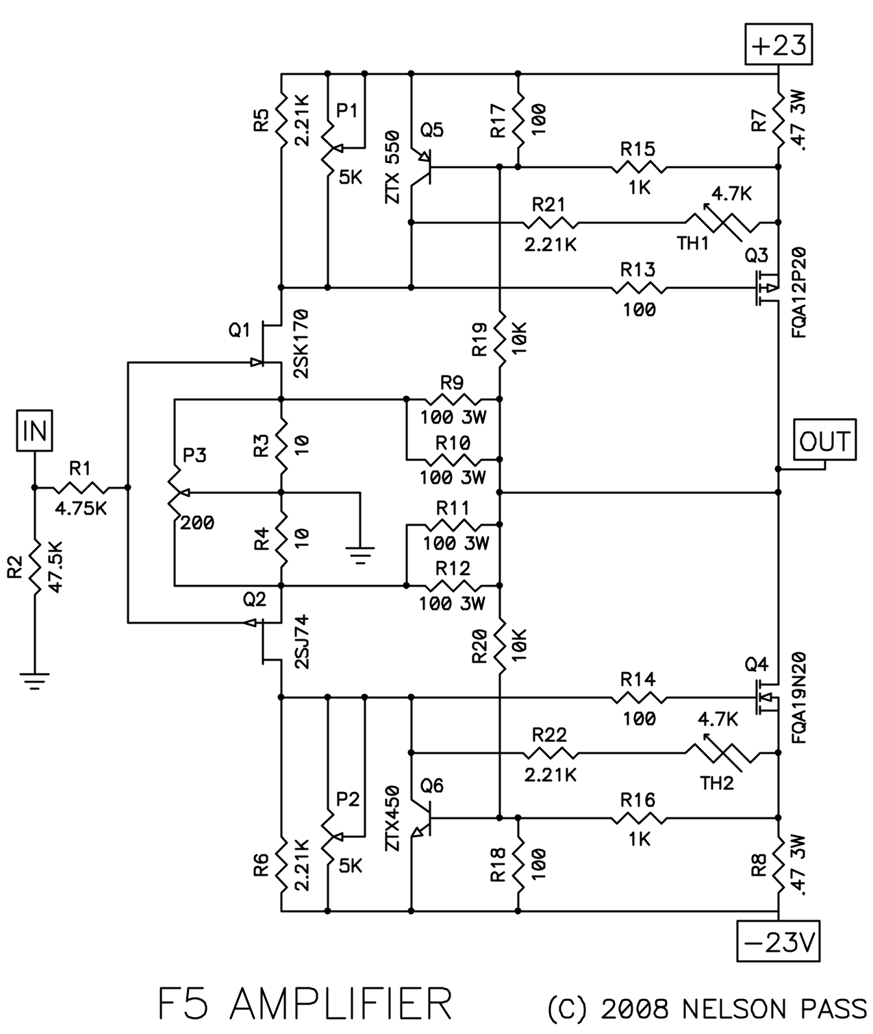

Паял Минуэтик на ИРФах, все резко хуже, хотя недавно на рынке у ребят взял идеальную пару ИРФП 240-ИРФП 9240 , там пороги открывания затвора одинаковые. Но по частоте они сильно хуже латералов, видимо сказывается емкость затвора, драйвер нужен помощнее.
ИРФы требуют термостабилизации, в итоге простецкая схема обрастает мхом и смысла в ней уже ноль.
Гм. Нельсон Пасс другого мнения. Мха я у него что-то не приметил, хотя дурацкие обозначения резисторов, режут глаз. Транзисторов, кстати, мало, поэтому их сразу и не найдёшь на схеме.
Два штука любых маломощных транзисторов и по три штука резисторов (термисторы не обязательны, но обязательно хорошее охлаждение) - мох?
В сигнальной части всего 4(!!!) транзистора, меньше для двухтакта - быть не может. Тем не менее, предусилитель не обязателен т. к. чувствительность достаточная.
НИ ОДНОГО конденденсатора в звуковом тракте.
Полная симметрия.
Обычные не "латеральные" транзисторы.
Звучит ОТЛИЧНО чтобы там ни ныли симулянты, настраивается элементарно - установкой тока покоя.
Класс А. Мощность до 25 Вт. Для желающих увеличить мощность в несколько раз, есть варианты.
Но можно сознательно уменьшить мощность, тогда резко снижаются требования к охлаждению и блоку питания.

Вот ещё пример, но я его не собирал - он уступает F5, а номинал "следящего" резистора R9 вероятно маловат.

Не увидел стабилизации тока в схеме от Пасса. Защиту по току вижу. Разве что входные джифеты устаканивают ток покоя . Наверное.

Александр Сергеевич!
Простите, но человек Вы эмоциональный, порывистый, часто судите по одному беглому взгляду, не вдаваясь в детали, поэтому иногда делаете поспешные выводы.
Вы лучше меня знаете, что для данных типов полевых транзисторов термокомпенсация в виде резистора номиналом доли ома не работает, в отличие от биполярных транзисторов.
Но здесь добавлены обычные маломощные биполяры в звуковой тракт не входящие.
Смотрим на схему.
R8=0,47 ом. При токе менее 1,5 А падение напряжения на нём будет 0,6...0,7 В что вполне достаточно для управления маломощным биполярным транзистором Q6 переход К-Э которого включен параллельно Затвору-Истоку выходного Q4 и совместно с Q2 R6 управляют его смещением, а значит и током покоя. Всё это работает во многих тысячах копий и нареканий на это я не встречал.
Если ток повышается, падение напряжения на R8 увеличивается, транзистор Q6 приоткрывается и напряжение на Затворе Q4 уменьшается - ток стока его уменьшается и приходит к исходному состоянию.
Но есть особенность - первоначальная настройка проиходит достаточно медленно за счет большой тепловой инерции. Нужно только немного терпения.
В связи с повышенным разбросом параметров полевых транзисторов, для удобной и точной настройки, предусмотрены "лишние" резисторы, например P2. Это разумно.
Разумно также "усложнение" узла термокомпенсации - напряжение с R8 не напрямую управляет режимом Q6 а совместно с другими резисторами, номиналы которых подобраны Пассом для более качественного управления и регулировки - малая плата за качество.

Я все понимаю. И кто такой Нельсон Пасс в курсе. И то, что его схема будет работать, факт. Но простые схемы не обещают такой же простоты их постройки и запуска, о чем вы уже сказали. Один подбор идеальных пар может похерить все мечты о простой и певучей схеме.
ПС. Прошлым летом сочинял подобные схемки на комплементарных ИРФах, схема термостабилизации на межзатворном транзисторе сработала удачно, как всегда, проблемы не было.
