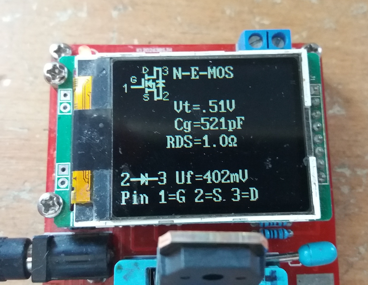

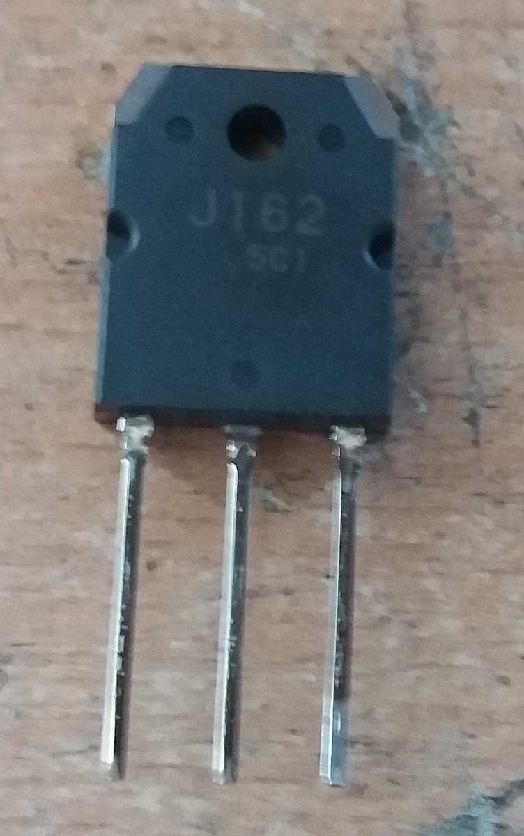

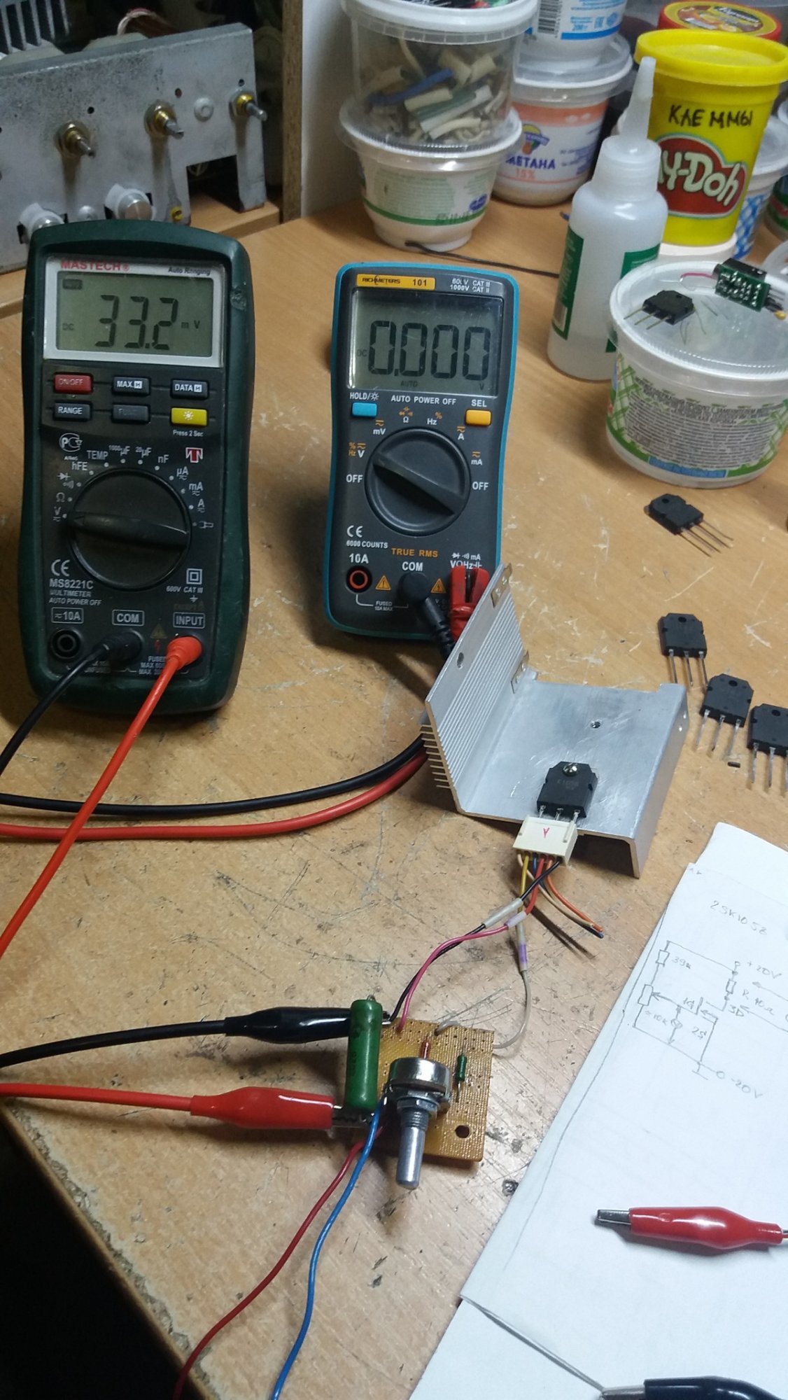

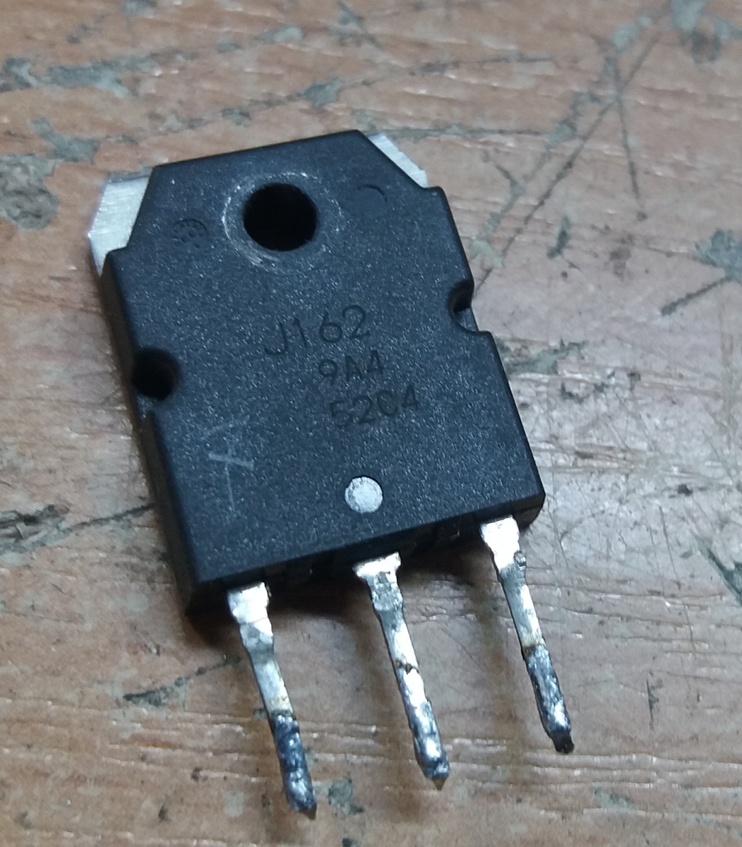

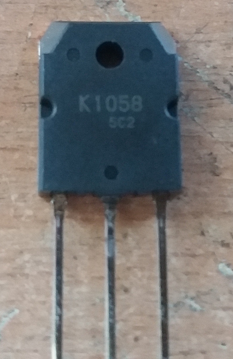

Всем здравствуйте. Получил из Китая такие транзисторы. Измерил. Хочу заменить сгоревшие в этой схеме. Фото прилагаю.
20240404_161806a.jpg20240404_161641a.jpg20240404_161514a.jpg20240404_161425a.jpg20240404_025442a.jpg
Мне непонятно насколько эти экземляры комплементарны. Если есть возможность, то пожалуйст дайте схему стенда, чтобы снять адекватные параметры.
Усилитель, где используются, 200Вт номинальной. Извините, питание не измерил.

Спасибо. Меня, скорее, интересует параметр Vt для 2SJ162 и как его определить? В схеме усилителя в затворах стоят разные номиналы резисторов для разных плеч. Для 2SK1058 - 300 Ом, для 2SJ162 -100 Ом. Надо ли предпринимать меры для выравнивания Vt при использовании в усилителе и каким способом.
28,226
13,531
Не знаю такого параметра Vt. Порог открывания затвора знаю, он у подобранной пары одинаковый, приращение тока стока от напряжения затвора тоже.

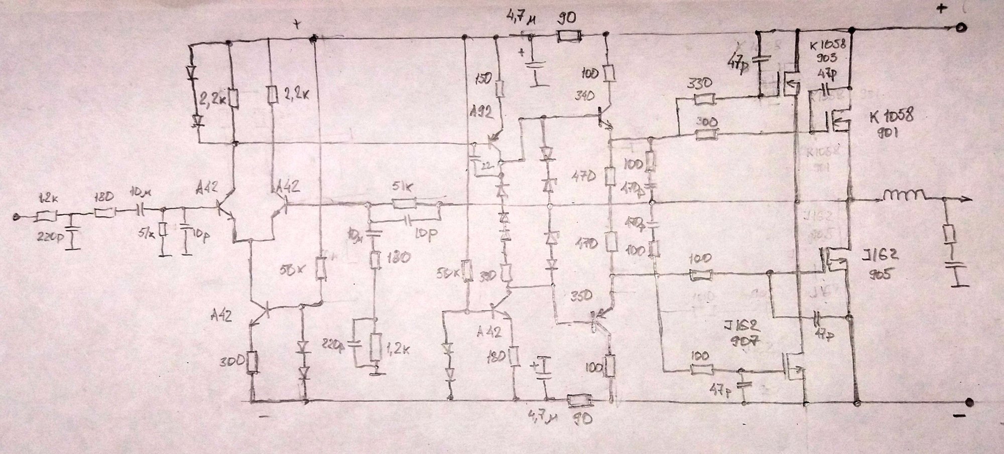

В вашей приведенной схеме в затворах плечей стоят равные резисторы 470 Ом. Значит, нет там разницы по открыванию затворов.

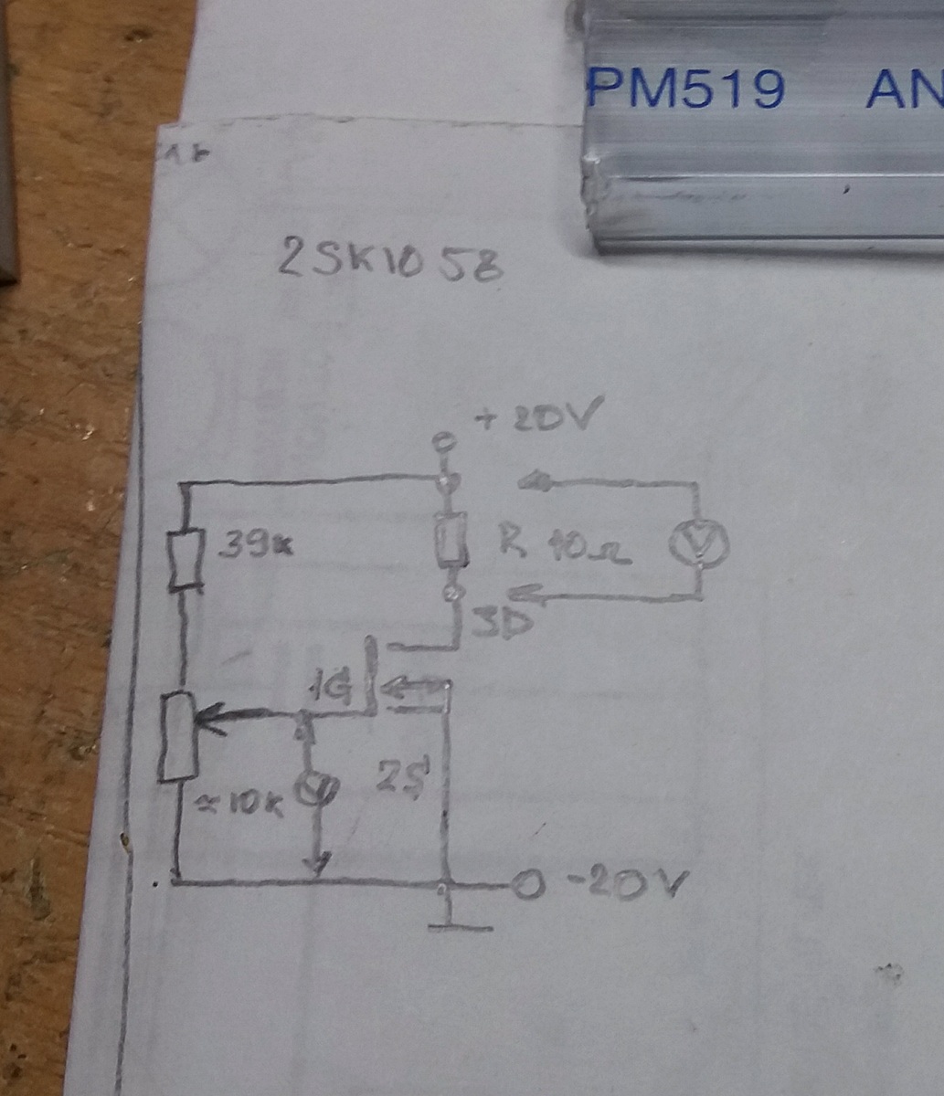

Вместо проверки порога открывания, вы занимаетесь непонятно чем.
Вы опираетесь на показания дохлого (по току) китайского приборчика? Зря.
Всё настолько просто, что терять время и писать - не хочется.
Делаете "стенд" - блок питания (лучше лабораторный с защитой и ограничением по току), берете транзистор, делаете делитель напряжения чтобы на затвор подавать открывающее от нуля до 4 вольт (грубо и с запасом).
В цепь стока нужен резистор несколько ом чтобы ограничить ток, если крутанёте не так, чтобы не сжечь транзистор.
Крутите подстроечник (лучше многооборотный) чтобы плавно увеличивать напряжение на затворе от нуля и выше и контролируете ток стока. Засекаете напряжение на затворе хотя бы в двух точках при токе стока скажем 50 и 500 мА, пишете на бамажку. Затем, меняете полярность и делаете то же для комплементарного транзистора. Сравниваете - и всего делов, и у вас будет ориентир для настройки.
Что у вас сейчас и правильно ли что на сгоревшем усилителе одинаковые напряжения на затворах - сомневаюсь.
То что я написал настолько очевидно, что...

Делайте капитальный стенд, со стабилизированными ветками питания.
Его схему подскажет схема усилителя и даташит на транзисторы.

Схему проверочной макаки для проверки латералов завтра дам, выкладывал здесь не раз, но все это тонет в новых сообщениях.
Примерно догадался, что оно такое Vt в полвольта. Напряжение открывания канала.

Если это напряжение открывания 0,5 В , какой это латерал , хотя этому прибору нельзя верить, в латералах почти с нуля миллиамперы потихоньку растут и получается примерно квадратичная проходная характеристика, как в даташите. Единственное , что надо учитывать, то что с токов примерно 0,1-0,2 А при 10 В стока - исток ( в самодельном стенде , измерение в статическом режиме ) начинает себя проявлять отрицательный температурный коэффициент , по сему в этом стенде надо транзистор ставить на массивный радиатор, далее дать приличный ток под 1 А , при 10 В , ждать когда температура застабилизируется, а потом уменьшая смещение быстро снять входную характеристику, вот тогда получите реальные результаты, пока кристалл не остыл.

1. У латералов иная цоколевка, нежели вертикалов.
2. В норме они закрыты, ток начинается от пары сотен милливольт и выше, почти линейно.
3. Ток. греющий транзистор, с нагревом падает, нужно успеть измерить , причем, прикрутить транзистор на небольшой радиатор.
Нежелательно касаться затвора щупом тестера, полевик обожает генерить, мой тестер к примеру , впадает в истерику и вырубается защитой. На щуп тестера цепляем резисторчик антизвонный, на пару сотен Ом. Этого достаточно.
От нуля не мерил, на микротоках. делал ступень диодами по 0,6 вольта. Или выжимал на резисторе 2 Ома в истоке 2 ампера , то есть 4 вольта плюс затвор, получалось что-то там 4, 4 -4, 7 вольта.

Да , забыл сказать, 1 кОм в затвор обязателен, а перед ним 4,7 мкф плёнки , на ней смещение и замеряем. Что бы понять , что куплено , мерил c микротоков, когда пришла линейка в пластике 30 шт. Renesas. Давно было , почти 13 лет назад и то не доверял, а проверял, чего уж сейчас говорить. Режимы использовал ,как в даташите.

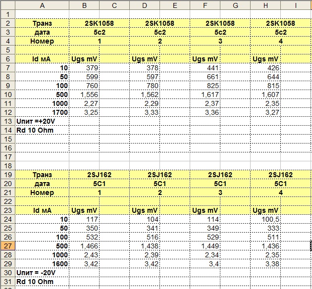

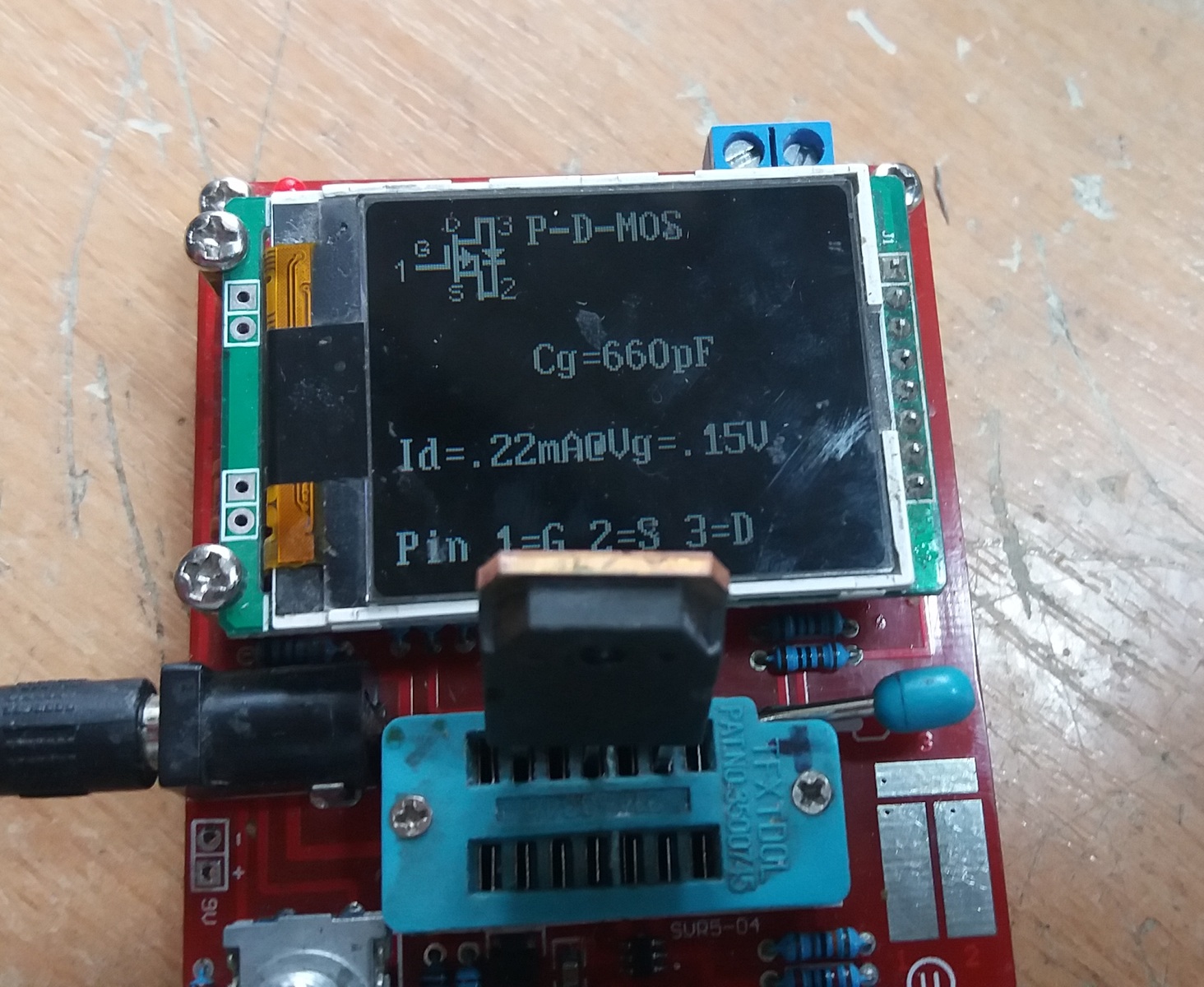

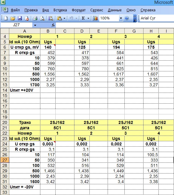

Спасибо всем откликнувшимся на мОльбы мои. Особенно KSV, давшего пинка в правильном направлении. Собрал такую схемку. Получил такие результаты. В таблице вверху 2SK1058. Отчет прилагаю. Правильно ли?
Вопрос у меня. Надо-ли выранивать каким-то образом разницу в "чувствительности" 2sj162 на токах до 100 мА при установке в усилитель. Не будут ли они постоянно приоткрыты. Или аналогии с биполярами здесь неуместны. Усилитель для караоке в ремонте, производства СРВ . В исходной схеме разные резисторы в затворах. Получается, что затвор 2sk1058 более приподнят над истоком, чем у 2sj162.
Посмотрите фото из поста 18 и сравните с показаниями своего прибора. Ничего не смущает? У вас один транзистор E-MOS, а другой D-MOS. Вы похоже купили совсем разные транзисторы
Вообще, в реальной схеме с нулем на выходе напряжения смещения затворов немного отличаются в плюсовом и минусовом плечах. У Р латералов оно немного больше. И то, если пары подобранные. Нужна балансировка в цепи смещения.
Схема установки проверочной нормальная, но у самого затвора врежьте антивозбуд Ом на 200.

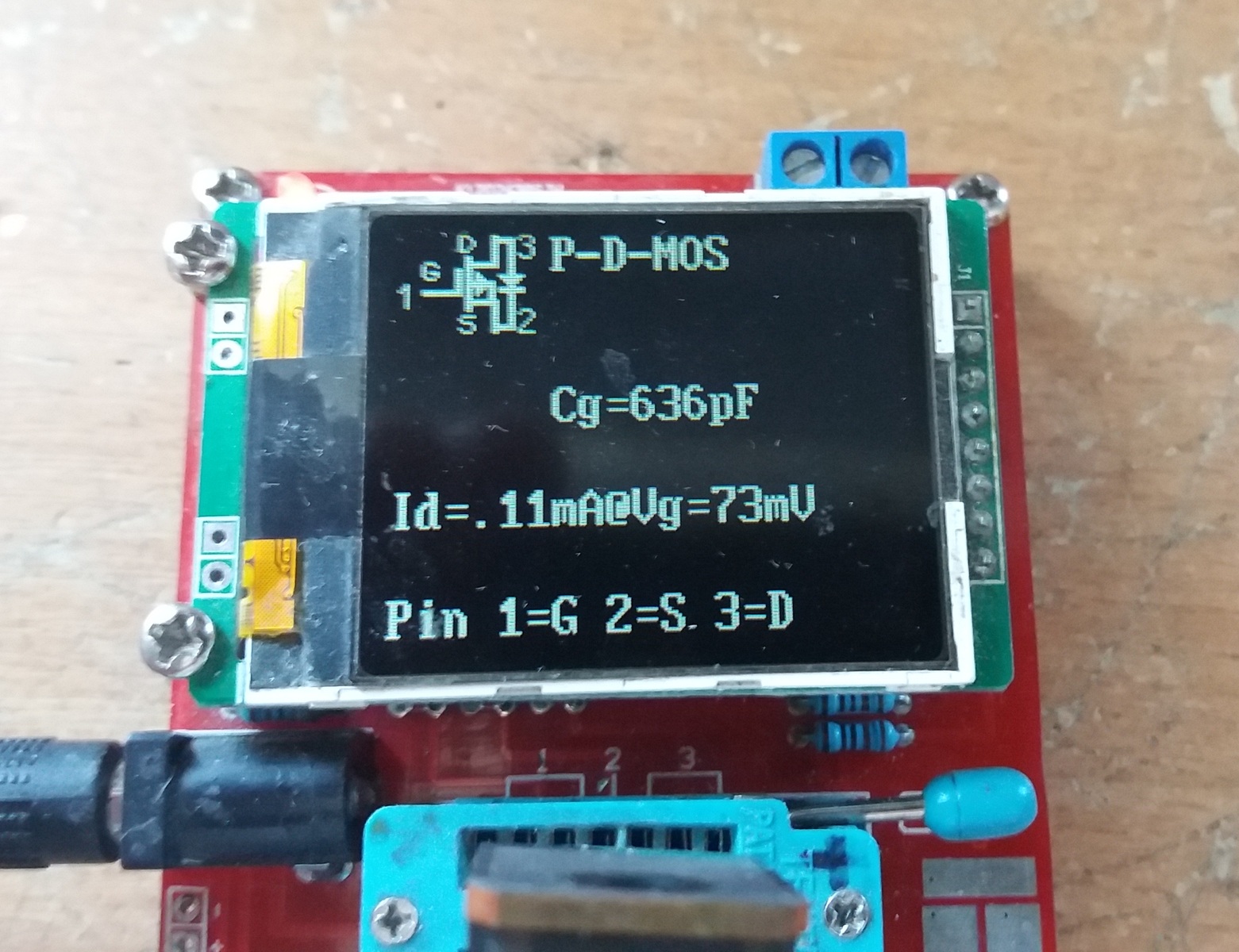

Да, действительно 2SJ162 совсем другие, не латерал. P-канальные-обедненные MOSFET "P-D-MOS".
В зависимости от степени легирования канала получают MOSFET транзисторы обогащённого и обеднённого типа. В транзисторах обогащённого типа при напряжении затвор-исток равно нулю ток равен так же равен нулю, тогда как в транзисторах обеднённого типа протекает ток стока.
Транзисторы обедненного типа с собственным каналом (depletion mode) номинально открыты и пропускают ток, для закрытия транзистора необходимо приложить определённое напряжение (рис. 1). Таким образом, избыточное напряжение, ликвидируется при помощи защитного диода.

Здравствуйте, Михаил!
Написал без всякой надежды, что послушаете, а тем более что-то сделаете.
Таблица Ваша, извините, лично для меня путаная, я ждал две колонки - ток и напряжение на затворе.
И нам надо было убедиться что будет примерно так как справа.

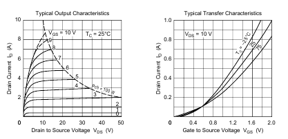

Две точки которые я предлагал - ток покоя и ток при умеренной мощности, самый минимум, одной точки мало, лучше, конечно, больше.
Если пишете какое-то Vt надо пояснять, это жаргон, у каждого свой.
Ну антизвонный резистор в сотни ом на базу - не помешает, но не обязателен, конденсатор - тем более, это всё перестраховка, вот конкретная схема усилителя.
Транзисторы разной проводимости изначально несколько разные, так и должно быть. Выравнивание происходит настройкой и обратной связью, видно в схеме.
При измерениях, на мой взгляд (а я не уточнял) напряжение на стоке можно было взять поменьше, от 5 В для уменьшения нагрева. А резистор в стоке тоже соответственно меньше - при 5 В пусть 2 ома.
Есть существенная между биполярными и полевыми транзисторами.
У первых ток коллектора почти не зависит от напряжения К-Э, это фактически источник тока - он выдает один ток мало зависящий от источника питания пока напряжение К-Э превышает примерно 2 В.
Коренное отличие полевиков - то что они не источники тока, а управляемые резисторы, можно считать что переход Сток-Исток это резистор с постоянным сопротивлением. Поэтому когда вы поставили 10 ом в сток, а напряжение питания 20 В, то напряжение на стоке будет определяться делителем из постоянного резистора 10 ом и резистора сопротивление которого зависит от управляющего напряжения на затворе.
При этом в справочном листке видно, что минимальное сопротивление С-И около 2 ом, оно многократно выше чем у полевых нелатеральных транзисторов.
Левый график чуть выше показывает что для измерений достаточно напряжения И-С от 5 вольт. Можно больше, лучше 10 В, но растёт нагрев.
Выравнивается или подбором резистора Затвор-Исток, или предыдущем каскадом - схемотехника разная. Это уже должно быть сделано в схеме, которую мы не видим.
В затворах? Это как? Может быть антизвонный резистор, в моей схеме выше это 200 ом, а могут быть резисторы между Затвором и питанием в моей схеме это 1 кОм.
Значит у вас вариант 2 - "1 ком между Затвором и питанием". Понятно, что у вас не 1 кОм. Это вариант когда оба транзистора предыдущего каскада работают симметрично с одним токам, а подаваемое на 3 выходных транзисторов напряжения выравнивается подбором резисторов З-И.
После замены сгоревших транзисторов на новые, может надо будет подгонять эти резисторы "1 кОм", а может - нет.
Кстати, можете сделать для сравнения новых и старых транзисторов.
Выпаять два старых рабочих транзистора из схемы, измерить их так же как новые, и сравнить. Вот и будет ясно - подделка-неподделка, такой-нетакой.
Уже видно что подделка маловероятна, теоретически может быть "третий сорт - не брак", перемаркировка еще менее вероятна т. к. толдком нечего перемаркировывать. Входная ёмкость на память в норме, кстати, она может отличаться от указанной в справочном листке поскольку условия измерений разные.
Но я дать гарантии дистанционно не могу. Научен горьким опытом.
Думаю, всё нормально.

Проверил из тех, что стояли в сгоревшем усилителе. Уцелевший 2SJ162 показывает в 328-м приборе похожую картину. P-канальные-обедненные MOSFET "P-D-MOS". На всх экземплярах (старых и новых) в левом верхнем кружочке штампик Malaysia. Может их можно ставить в пару с N-E-MOS 2SK1058, хотя для полного закрывания P-D-MOS отрицательное положительное напряжение нужно. Но в усилителе изначально подразумевается ток покоя больше 100 мА, а после 100 мА входные напряжения на затворах практически выравниваются и выходные токи сопоставимы.
(Из предыдущих постов Святослава и Александра Бокарева)

Вы начхайте на то, что вам наплела китаецкая измерилка. А для начала гляньте цоколевку вашего 162-го. Подошва его это ИСТОК , эмиттер по-нашему. такая распиновка только у латералов. Технологический диод между стоком и истоком будет звониться при положительном напряжении на щупе тестера , сидящем на СТОКЕ . Если у вас транзистор не латерал, а Р вертикал перетертый, там распайка обратная и звониться будет наоборот.
ЕМКОСТЬ 650-660 ПИК ЗАТВОР-ИСТОК это визитная карточка латерала. У вертикалов типа IRF она в разы выше.
Приборчик в данном случае не "высшая инстанция" потому что транзисторы мощные, а раз так, работают они на больших токах - от 50 мА до 5 А примерно. А раз так, надо знать что будет при токах 0,1...1 А, а маленький прибор не поддерживает такие токи. Его токи 1...5 мА и мощные транзисторы на них не работают.
Поэтому ёмкость переходов (здесь это очень важно) он покажет, хотя и с оговорками что условия измерений отличаются от тех что в datasheet.
Струтуру (где какой вывод) тоже покажет и в этом случае это очень важно (читайте Бокарёва, не буду каждый раз на него ссылаться).
Поскольку цоколёвка этих латералов отличается от обычной для мощных полевиков, вместе с емкостями, это доказательства того что вас если и обманули, то не сильно. Качество в общем-то можно определить по нормальной (примерно соответствующей datasheet) зависимости выходного ока от входного напряжения. Как он сделан внутри (имею в виду размер кристалла и теплоотвод внутри) частично можно судить по "магнитности".
Ну выводы могут магнититься, а корпус за кристаллом - очень не хотелось бы, правильно он из меди. Частотные свойства, предельные напряжения и токи измерять не будем - сложно.
Поэтому прибор 328 может показать явную подделку или брак. не более, но и это уже хорошо.

Непонятно мне вот что, извините если уже написано, вычитывать всё сейчас не хочу.
Какова причина (предполагаемая) выгорания?
Скачок напряжения в сети, замыкание на выходе, подключение низкоомной нагрузки, превышение мощности, и т. п.
Или без видимых причин? Это важно попробовать понять, чтобы ситуация не повторилась.

Недёшево. А какие ваши доказательства что не подделка?
Вы хотя бы 2-3 штуки расколотили чтобы посмотреть кристалл? smile_10
6000 руб. за 4 пары - нормальная цена, если они хорошие, но очень обидно если подделка, а ведь покупаешь кота в мешке и ничего не докажешь.

А я тоже оттуда выписывал, т.к были неплохие отзывы на Веге или на РТ20. Мне несколько дешевле обошлось, чем сейчас они стоят.
Выравнивание я подразумеваю в плечах выходного каскада, т.к. у моих 2SJ162 начальный ток Стока присутствует даже при закорачивании Затвора на Исток (землю, ноль) порядка 2,2-2,7 мА. У компл ему 2SK1059 ток Стока (по моему прибору 0,001В /10 Ом = 100мкА) появляется при подаче на Затвор напряжения +120-190 мВ.
Несколько упростил таблицу измерений для удобства просмотра. Слева жирным ток Стока, справа - напряжения на Затворах.
    196.4 KB · Просмотры: 100
28,226
13,531
Аж растерялся. Никогда не смотрел начальный ток затвора на таких мизерных цифрах. Амперметр в стоке миллиамперы понимай нетт. Их как того суслика не видно, а они есть.
28,226
13,531
Идеальные пары практически.
