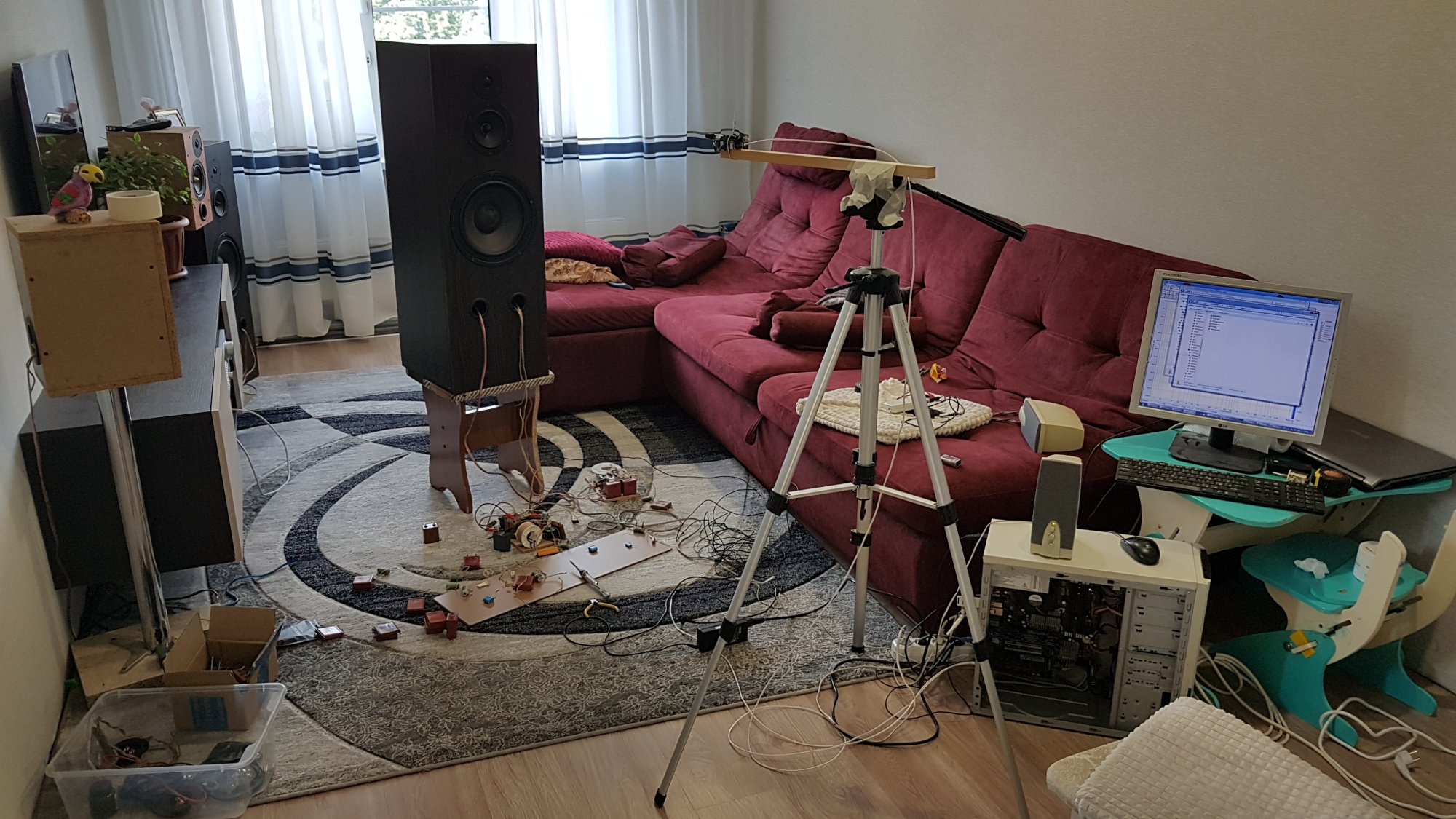

Вопрос: зачем страдать с ФИ, ухудшая переходную характеристику, если потом в комнате требуется заваливать регулятором те же НЧ (или повышать ВЧ), чтобы выровнять баланс?
Вот вообще к ФИ не стремлюсь особо... Просто динамики Qts где-то 0,45...0,5, судя по замерам, и с этим что-то надо же делать :)

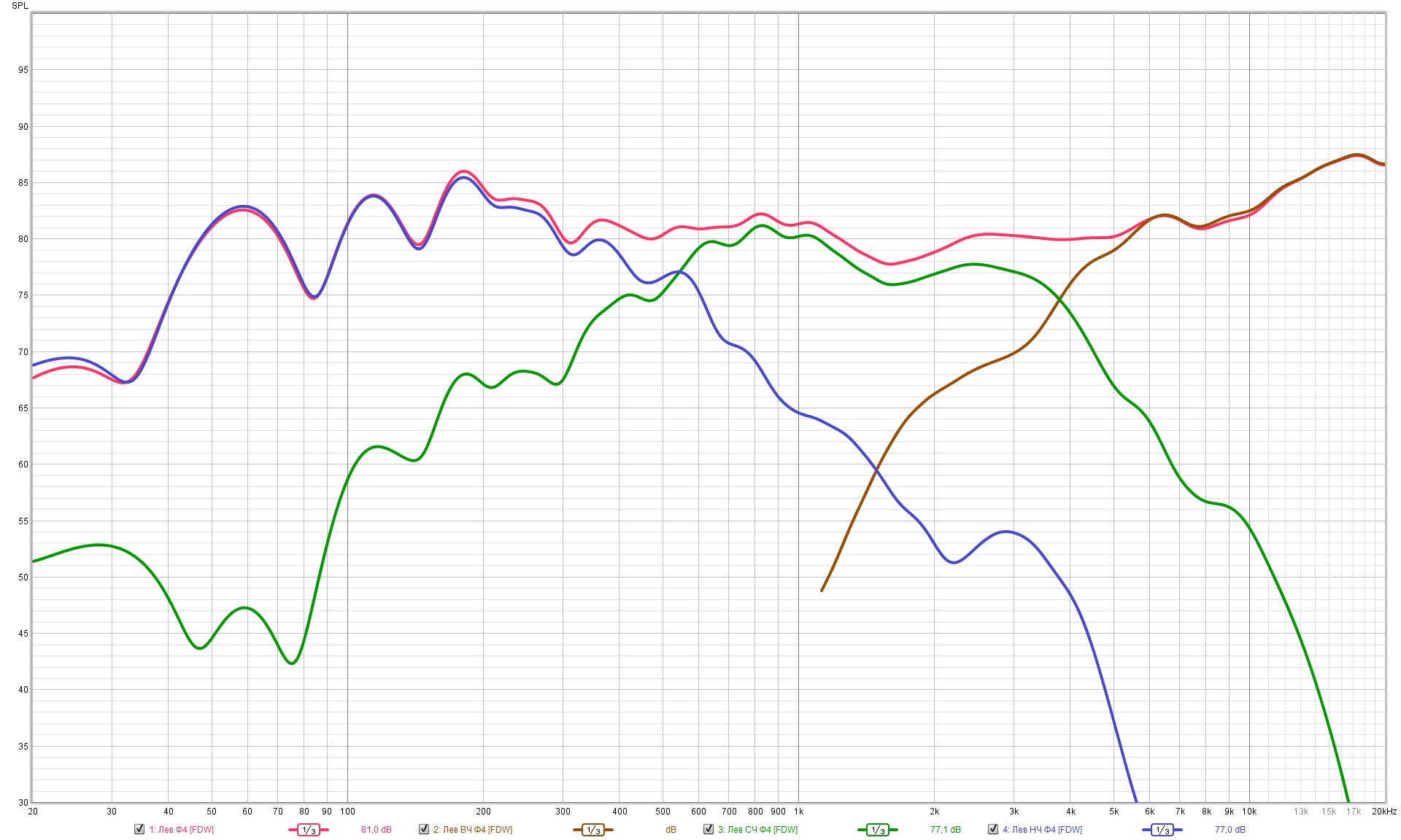

Итак, напомню, имели место проблемы на стыках всех полос и Николай взялся мне помочь в этом вопросе, за что ему огромное... нет, ОГРОМНОЕ!!! спасибо! На данном этапе у меня эта версия фильтра числится, как #4 :) Но там у нас ещё были #5 и даже #6, но с каждой новой итерацией Николай всё сильнее и сильнее сужал полосу СЧ, но мне вот что-то хотелось, пусть и с обидным провальчиком от баффл-степа на 1.7 кГц, но максимально широко дать работать МР1314.8.К.П.

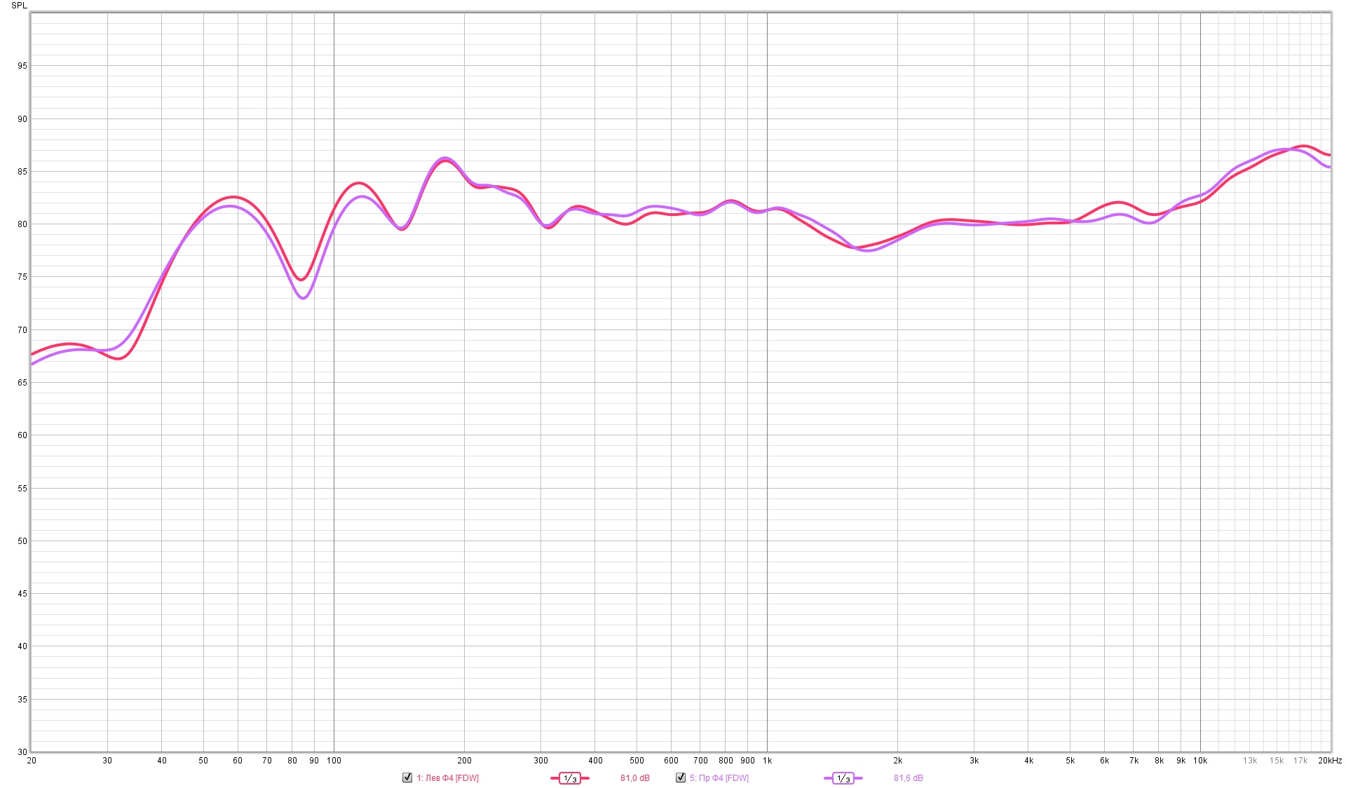

Собственно результат примерно такой:

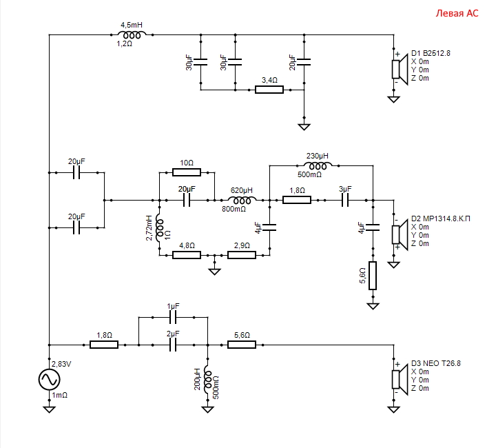

Левая АС

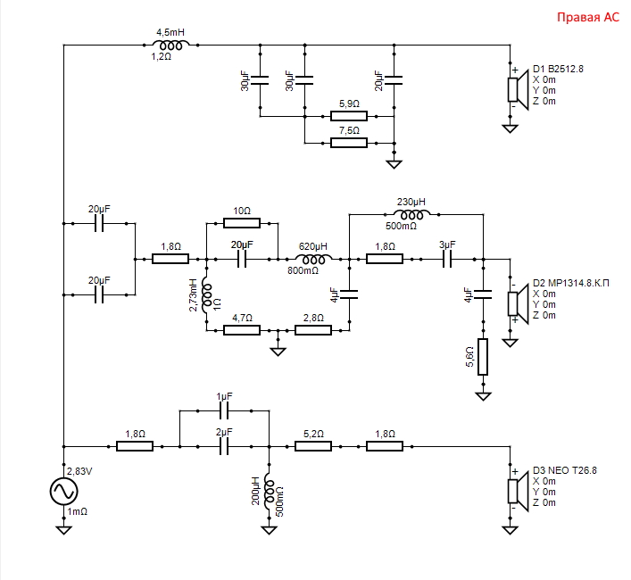

Правая АС

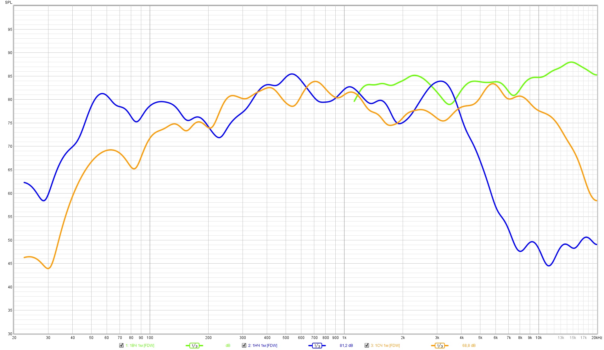

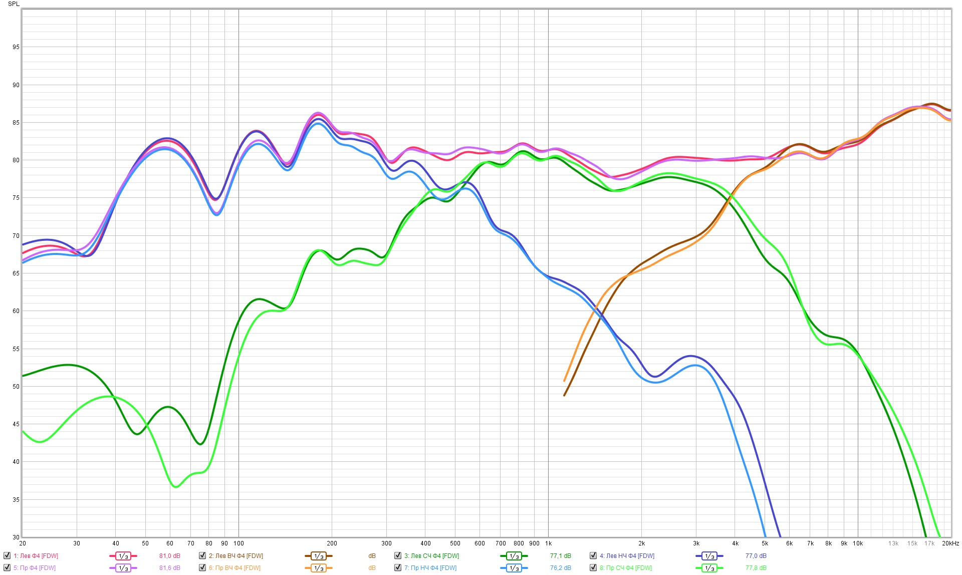

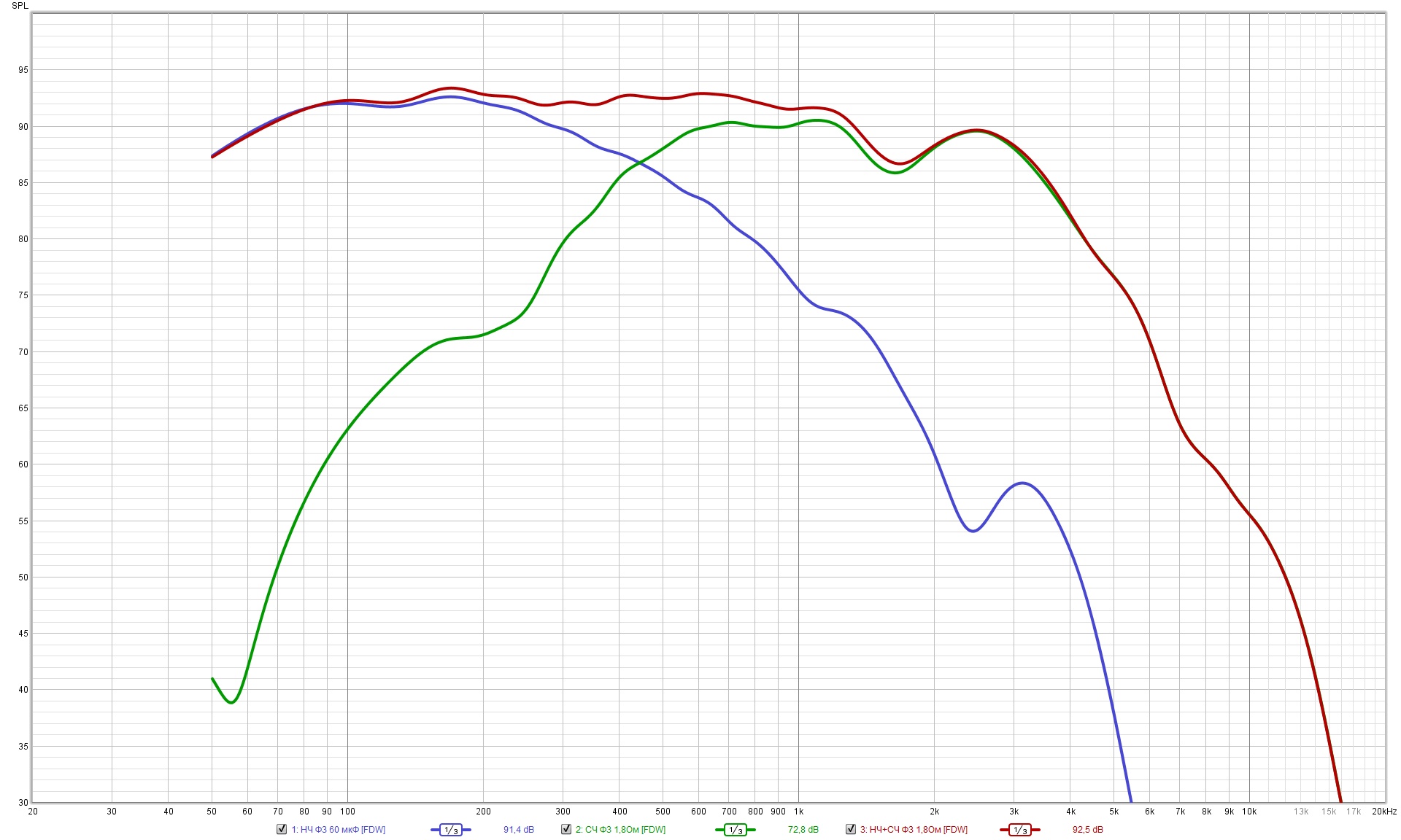

Т.к. СЧ и ВЧ динамики в правой чутка по-другому играют, а СЧ так ещё и громче, то и схема несколько отличается, но в результате:

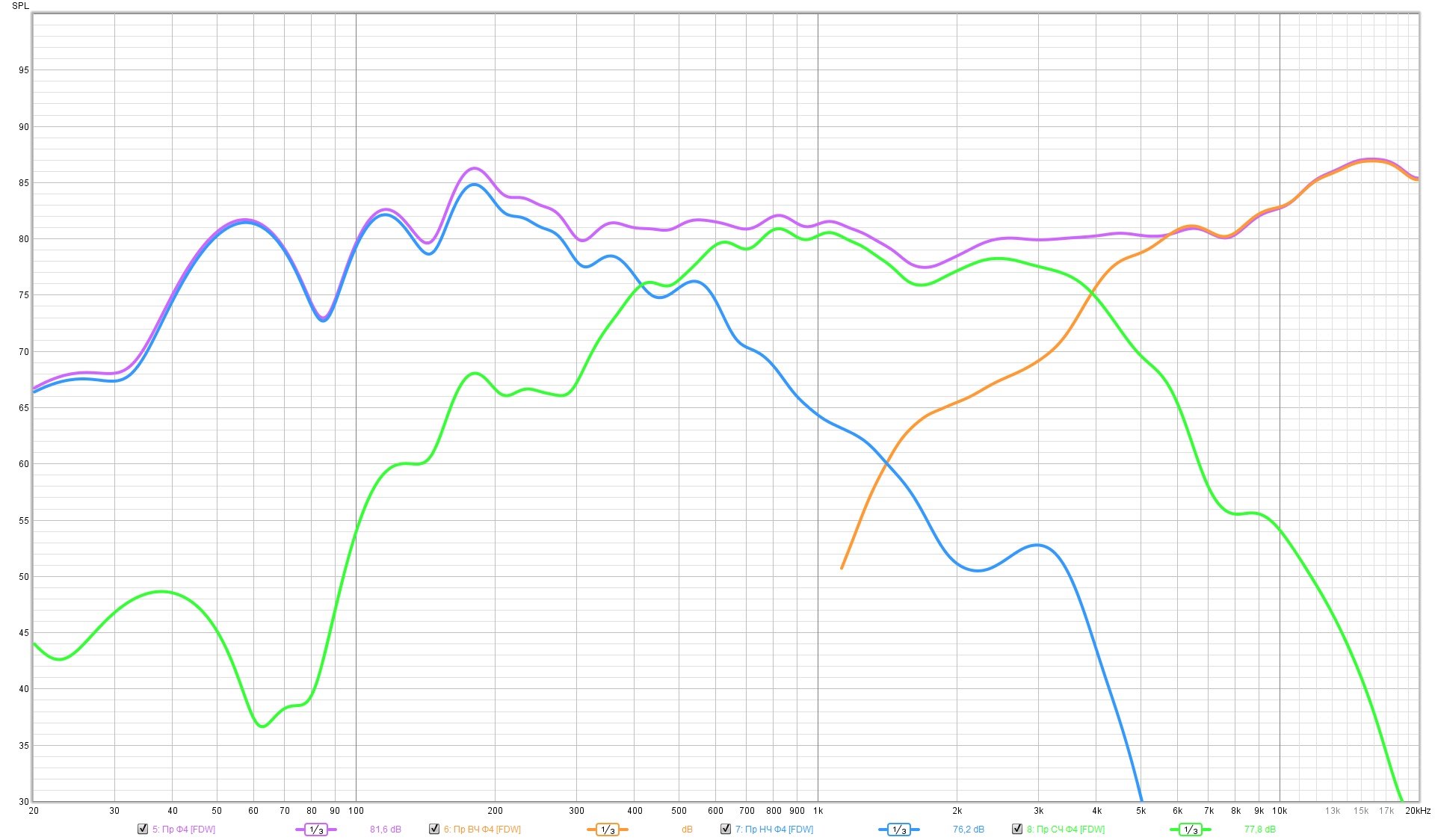

Графики эти снимал по-быстрому с 1 метра от АС, располагая микрофон по высоте между СЧ и ВЧ. Отдельно я не проверял стыки НЧ и СЧ в этот раз, но во время проверки альфа-версии был снят вот такой график на 0,3м между НЧ и СЧ
Ну т.е. там внизу стык должон быть нормальным, а если и есть там небольшая разница, которая зафиксирована на 1 метре, то я её на диване не слышу, а желания её устранять пока нет, т.к. это связано с остановкой жизни семьи в зале _hm_

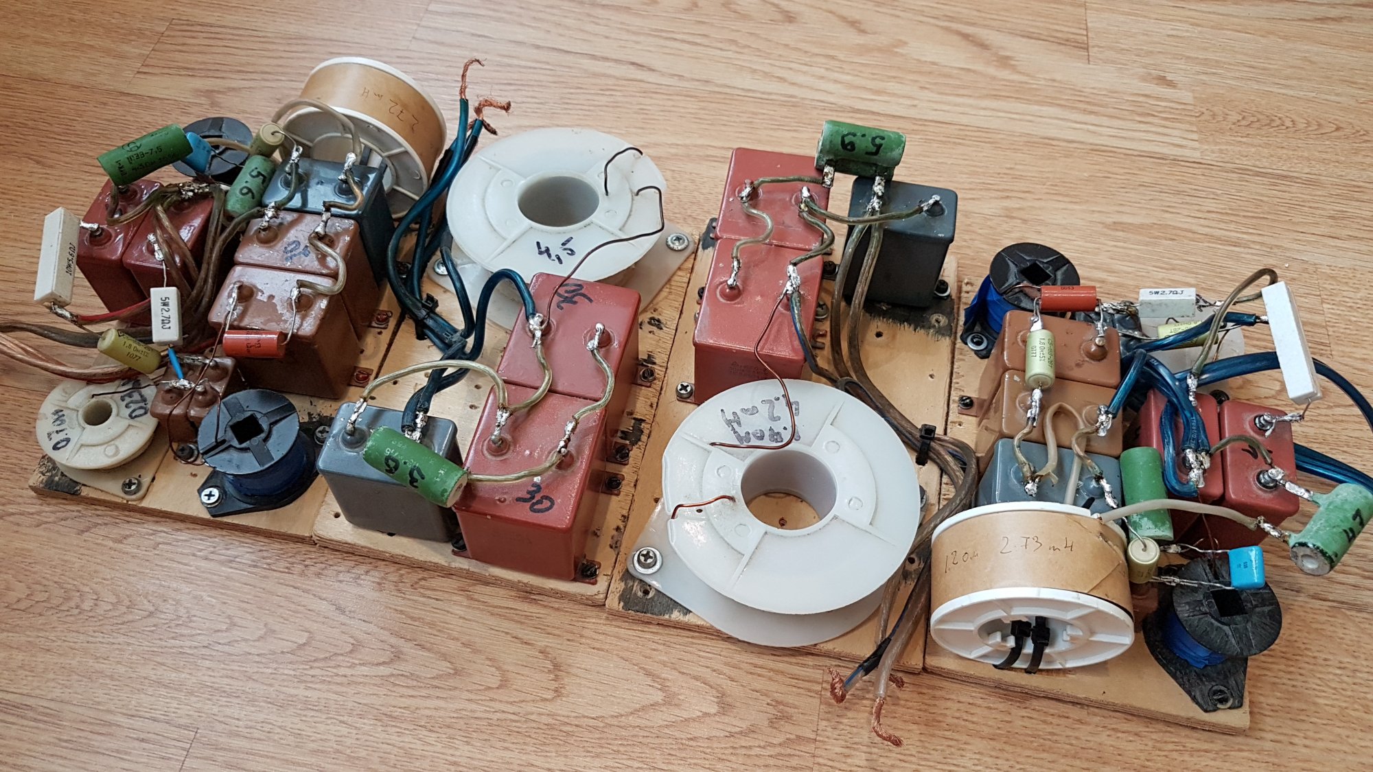

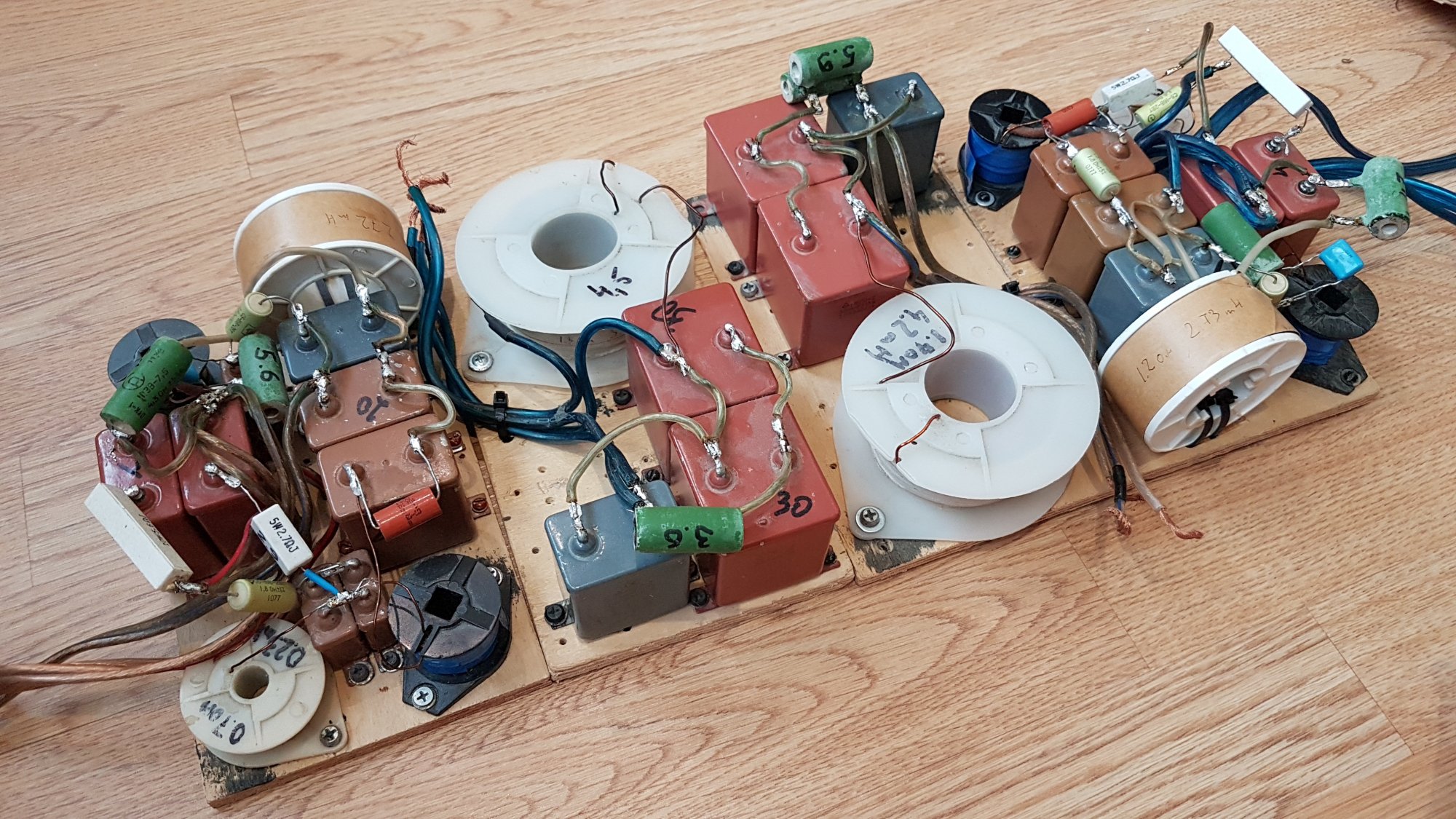

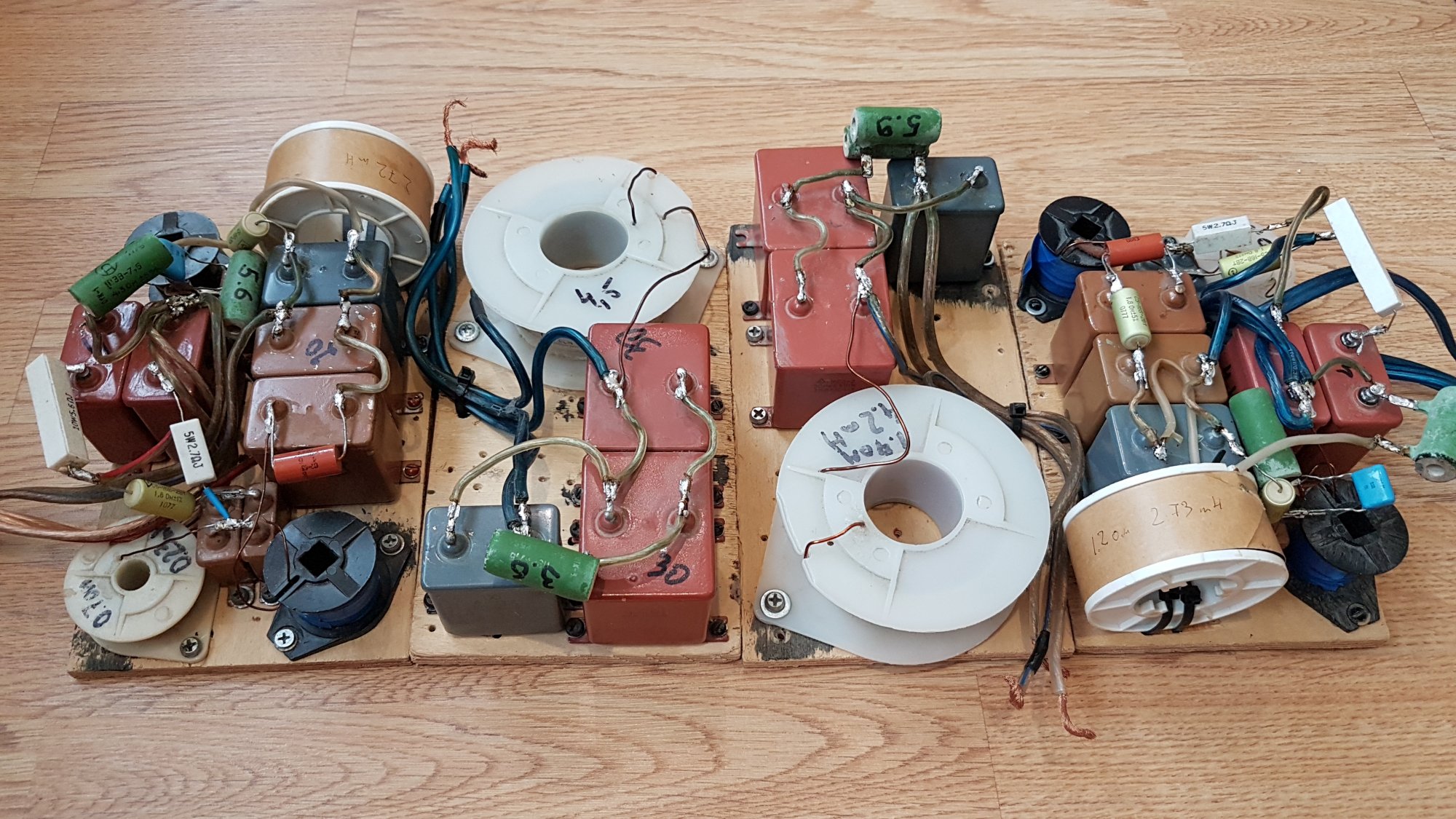

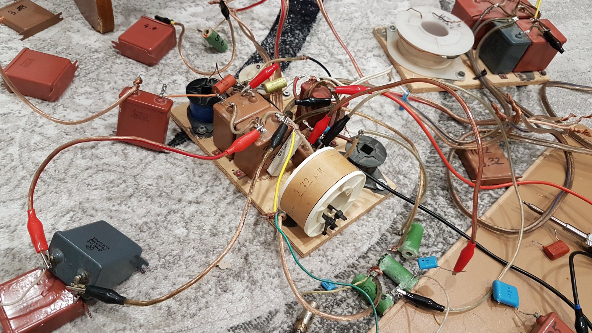

Фильтры #4 скрутил вот так:

Не буду придираться по мелочам, хотя катушка без сердечника 4,5 мГн тонким на глаз проводом - всего 1,2 ом, сомневаюсь.
Слава Николаю за то что свёл и выровнял кучу кривых динамиков, но архисложный фильтр и качество звука - две вещи не очень совместные.
Побурчу, что при более качественных динамиках, фильтры были бы намного проще, а звук - лучше.
Левая АС
Посмотреть вложение 41681 Посмотреть вложение 41683
Правая АС
Посмотреть вложение 41682 Посмотреть вложение 41684
Посмотреть вложение 41680 Посмотреть вложение 41679
Посмотреть вложение 41676 Посмотреть вложение 41677 Посмотреть вложение 41678

Все достойно, но неплохо бы чуть вытащить кусочек от 3 до 4 кил, он провален, а это не гут.Себя обкрадывать.

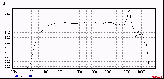

Есть у меня АЧХ динамиков без фильтров... Это печаль
Верю. Потому и пишу. Колонки из них лучше подарить менее требовательному человеку, а себе, учитывая накопленный опыт, собрать что-то получше.

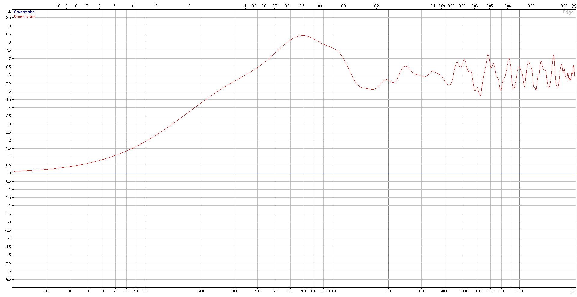

Коллеги, я Вам тут сейчас картинки 18+ покажу, что-то связанное со Step Responce... Честно, я как баран на новые ворота смотрю и не могу сообразить чего же это мне тут показывает.
ВЧ
СЧ
НЧ
Все 3 полосы вместе
ну ещё такая картинка всего вместе есть:
Во всех случаях микрофон в одной точке прослушивания между СЧ и ВЧ в метре от колонки и временное окно одинаковое. Не, я примерно догадываюсь как оно быть то должно, и, в случае с ВЧ и СЧ, вроде бы как, ещё примерно как у всех. Но НЧ! И непонятно мне - это вечногудящий на 50 Гц микрофон так на НЧ влияет, но этого влияния не видно на кривульках ВЧ или что-то как-то по-другому надо измерять?

Вроде придраться не к чему. Провал на 1,3 кГц - гофр в протвофазе, лечится. Горб на 700 Гц - ящик, волны на 100...200 Гц естественны. Но не поют. smile_15

Ну тут в теме даже есть комната, размеры, расстановка мебели и акустики, а так же упоминания всех динамиков 5.1 проекта. Для музыки - это будет стерео на вот этой вот 3х полоски, вокруг которой сейчас были танцы. Но, т.к. кинотеатры закрыли, то всё это расширяется до 5.1.
Фронт:
НЧ – В2512.8
СЧ - МР1314.8.К.П
ВЧ – NEO T26.8
Тыл:
НЧ/СЧ - MB1324.8П
ВЧ – NEO T26.4
Центр:
НЧ/СЧ - MB1344.4П х2
ВЧ – NEO T261.8
Саб:
Boston G212-4
Несколько ширина морды лица изменилась с 2006 года и СЧ вверх чутка уехал, но тем не менее 800-900 прибавочка видна на всех графиках (оранжевый вот в той каше) и ямка на 1500...1700.

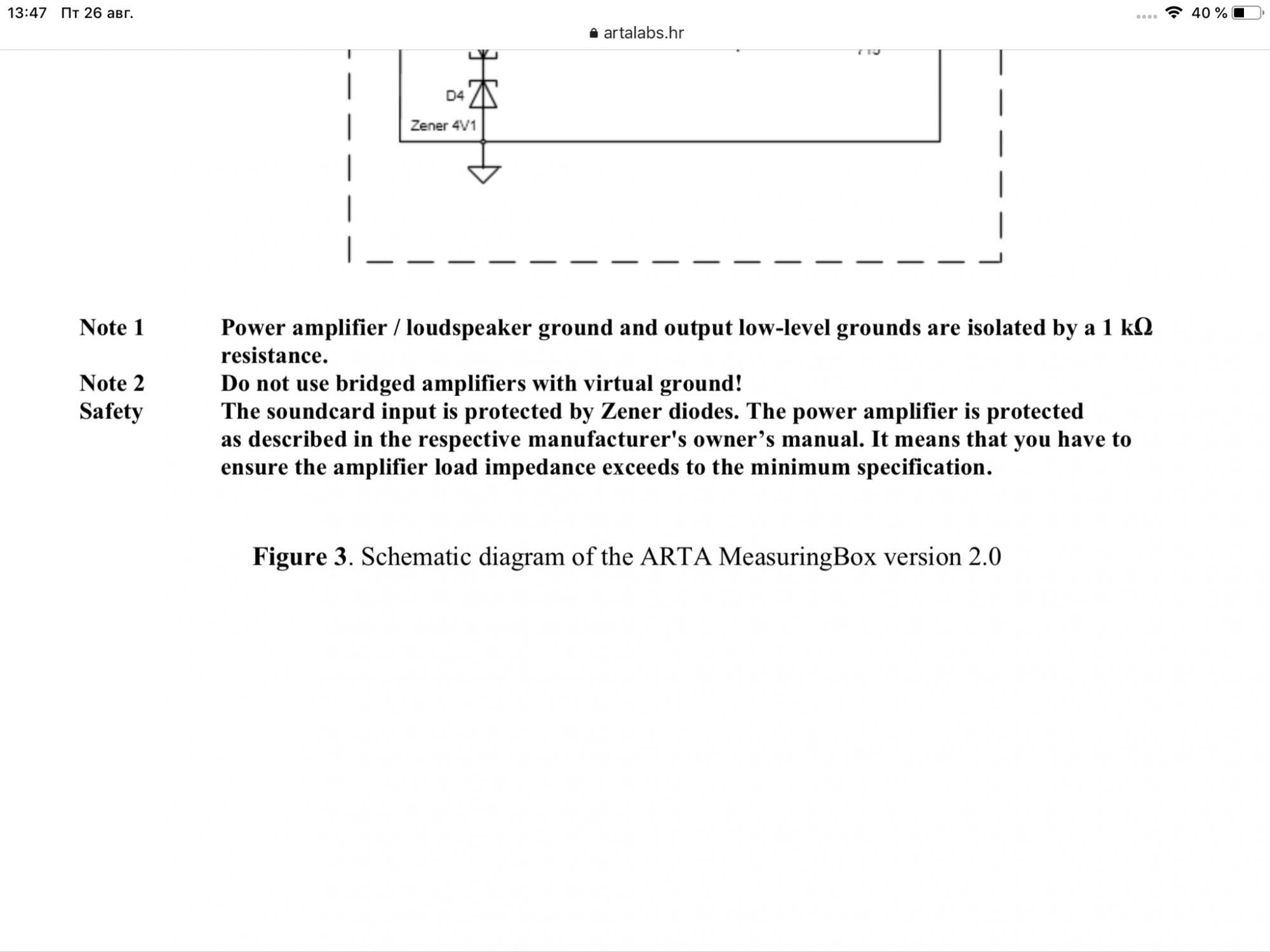

я по-быстрому решил спаять такой, хотя бы на TPA3110
Ну тогда уже результаты прослушивания можно будет отправить коту под хвост.
для моделирования и измерений пойдут платки с али за 120 р
Да, если они нормальные. Например, лучше избегать УНЧ с мостовым выходом.
Да, видел, но спрашивал не про комнату.
Канал Центр для музыки (тиятр не хочу даже обсуждать) лишний.
Нужны полноценные Фронты, а при наличии Самбухера их обычно пытаются скукожить до минимума отдав весь бас бухеру-вуферу.
На мой взгляд, Стерео и Домтеатр противоречат друг другу, поэтому скорее всего одним щелчом не сделать-

Красивее всего будут замеры MB1324.8П 2006 года:

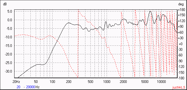

Динамик вполне полочный. Веселит, что выброс выше 5 кГц в справочном листке еле заметен.
Хотел посоветовать делать масштаб 10 дБ в клетке, но штука такая, что ваш микроскопный масштаб примерно совпадает с моим в полном экране.
Просто лучше оценивать на глаз, если масштаб на экране примерно одинаков.
почему-то тогда у меня отлично получалось ближнюю зону и дальнюю совмещать на одном графике, но эти знания были утеряны.
Можно сделать два-три измерения с разных расстояний, но оговорить это в описании. Пусть домысливает тот кто смотрит.
Измерения проводились на макетном ящике будущей... ну теперь уже нынешней! 3х-полоски.
Это очень хорошо.
Как видно, горбик на 800-900, провальчик на 1500, яма на 4000 и гвоздь на 5800.
Кроме явной иголки 5800, всё остальное не горбики и не провальцики, всё ровно.
Даже подозрительно ровно потому что, например, провал в зоне 100...200 Гц есть всегда.
Вот из-за ровности я очень мало верю в измереня LSP LAB - приукрашивают они реальность, не бывает таких ровных АЧХ.
Всё-таки Edge хоть и врёт, но я прослеживаю иногда похожести.
Очень отдалённые, это как сказать "овал" лица. У любого человека - овал, а рожи все разные.
Первая достовернее именно из-за неровностей.
А вторая - непонятно что. Левая часть крайне сомнительна, правая в виде пилы - тоже.
Скорее всего проблемы в настройках.
Вот чем удобна ARTA - настройки удобны и понятны.
Трудно оценивать при непонятном сглаживании и неизвестном измерительном окне. Подъем на 200 Гц понятен - резонанс.
Фазы лучше всегда убирать. Достоверность их равна нулю, а смотреть эта краснота мешает.
Типичный для СЧ динамика монотонный подъем от низа до верха. Наверное, нужна катушечка.
Кстати, это ихмерение очень похоже на то что в паспорте динамика.

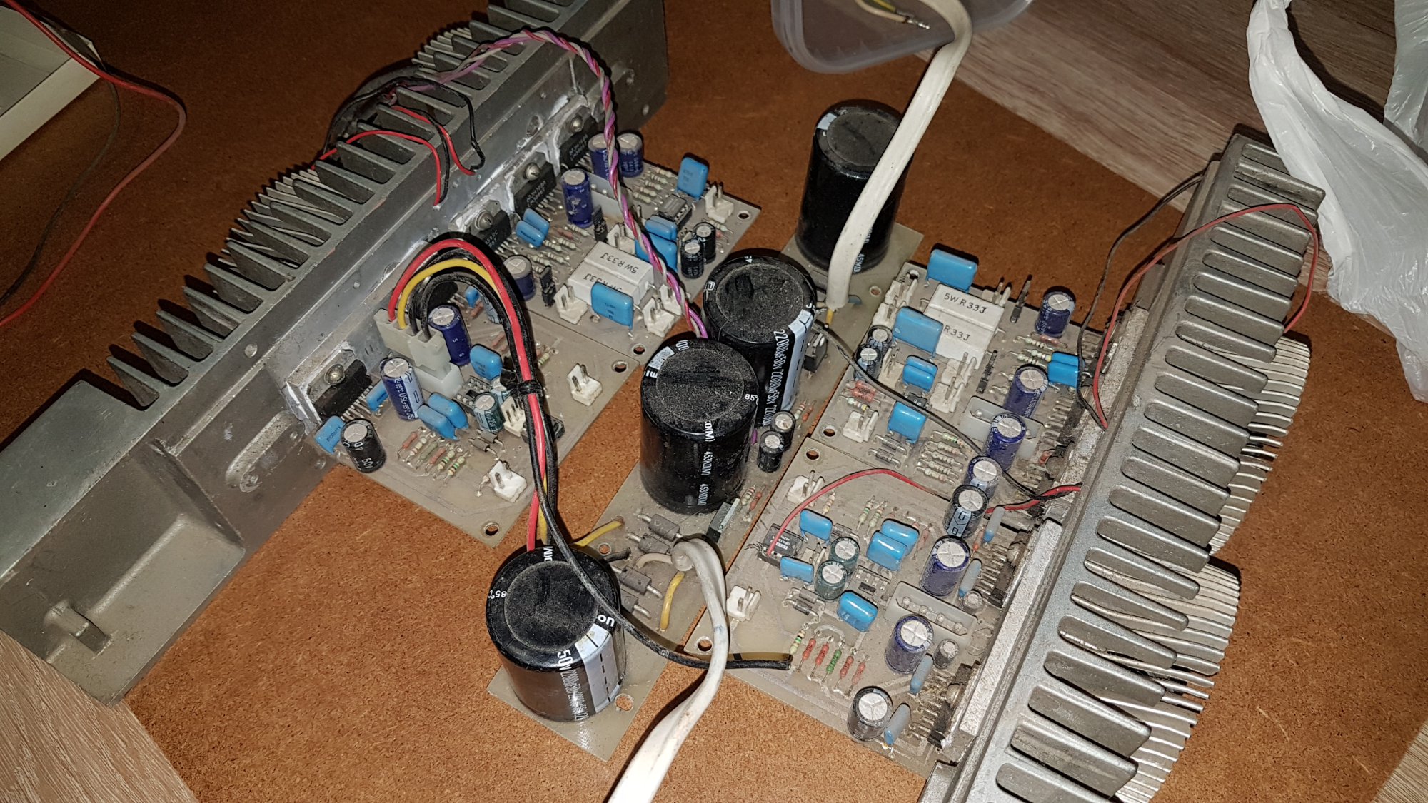

Мостовые УНЧ для измерений не просто избегать, а никогда не пытаться их применить. Земли у них нет, а надо.
Я это и имел в виду. Для LIMP нельзя, для ARTA иногда можно. И мощность у усилителей класса D как раз и получают мостом, а покупатель коюёт именно на мощность.
Да это ж D-класс. Считается, что оно нормальным быть не может. А мне лишь просто для измерений надо... Хотя у меня там можно ±25В намутить от того трансформатора - могу из шкафа достать воооот те свои поделки - у меня там есть 6 каналов не мостовых на LM3886 :) Думаю оно точно лучше должно быть тех TPA3110 и даже послушать можно будет, что же получается.
Одноканальный метод. Обратная связь на линейный вход с нагрузки, не обязательна.
Я в одноканал делаю измерения... разницы с 2х каналом у себя не заметил, но там где она точно есть до 30 Гц и от 18кГц, мне не столь важно. НО! D-класс мне не измерит ИЧХ, поэтому я и ушёл... ну кароч колонки Genis компутерные, один канал откидываю и вместо него цепляю акустику.
Тракт: андроид-приставка (все крутилки в ---) -> HDMI -> телевизор -> оптика -> Yamaha HTR-5840 (Bass -2дБ, выставлены расстояния до АС) -> 3х полоска.
Однозначно сказать не могу. То что попадалось, восторга не вызывало. Но просто и громко, для многих этого будет достаточно.
Не пробовал, но ЗАЧЕМ??? Возможны проблемы. Зачем, если достаточно простого УНЧ на копеечной микросхеме?
Не понял это для звукового усилителя или измерительного?
Да, я тоже не обращаю внимания, да у меня микрофон включен к отдельной звуковой карте (единой с микрофоном).
Мостовой УНЧ не обязательно класса D.
Можно сделать классический "аналоговый" на копеечных микросхемах с Али, я понаделал их для забавы и поделок.
Для LIMP понятно, что динамик к мостовому выходу подключать нельзя, а в ARTA можно, но зачем?
Не хочу смотреть схему подключения в ARTA? не хочу терять время. Но всё можно сделать, можно подключить динамик к одному выходу и корпусу через конденсатор, ну упадет мощность.
Можно вывернуться, но просто смысла в этом не вижу. 4 Вт мне хватает с запасом, а когда жена дома, включаю доли ватта, разница для моих динамиках мала, и включаю только шум.
Ступеньчатый синус когда один дома, динамик ставлю в другую комнату, закрываю дверь, и даже на небольшой мощности меня нервирует.
Делать специально для этого УНЧ ватт этак на 25... ну я не мазохист.
