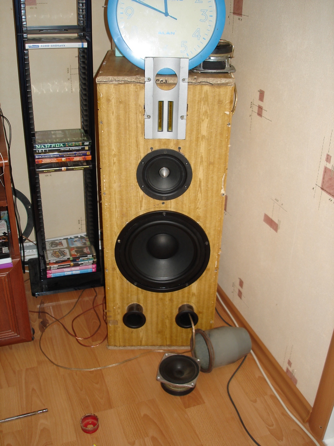

Коллеги, я решил создать отдельную тему по проекту, длинной уже в целую жизнь, наверное... Я сейчас скомпилирую то, чего начал на Веге писать и раз уж тут активнее начали обсуждать мои потуги, то как-то вживлю в тему.
Итак, небольшая вводная. Строится сей проект уже давно, но конкретно этой итерацией занялся зимой 2021. Как видно из темы, строится 3х полосная акустика с применением динамиков производства Калужской компании АСАЛаб:
НЧ – В2512.8
СЧ - МР1314.8.К.П
ВЧ – NEO T26.8

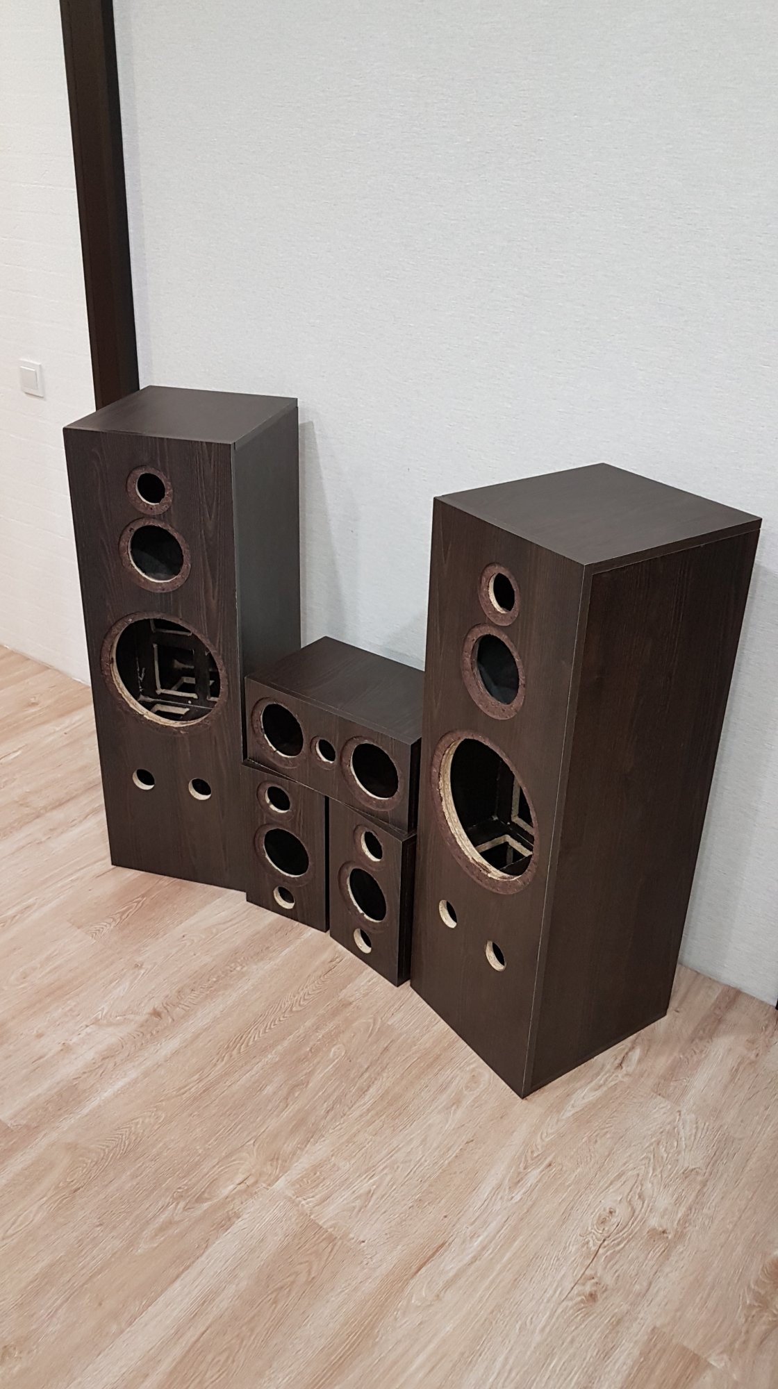

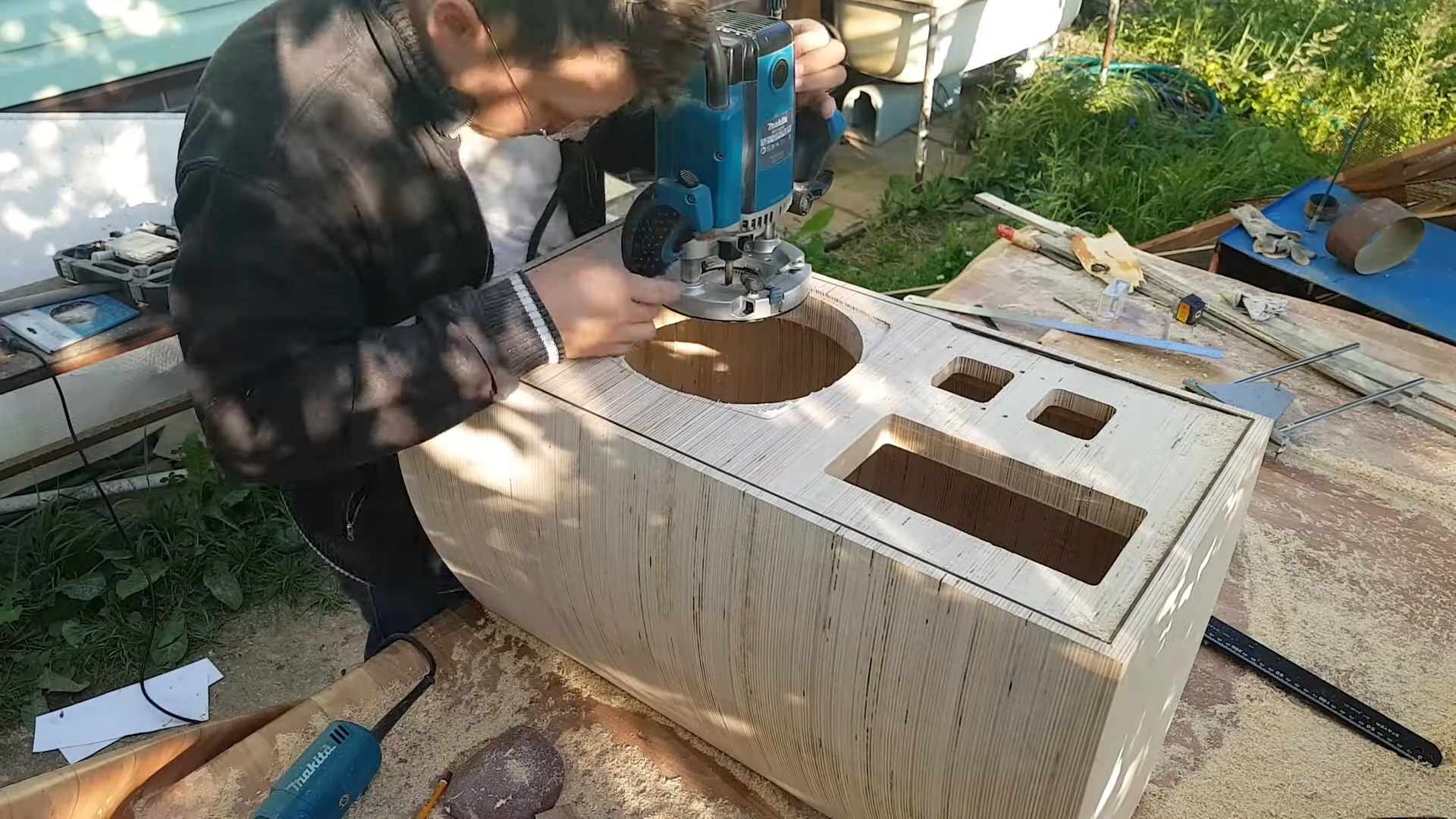

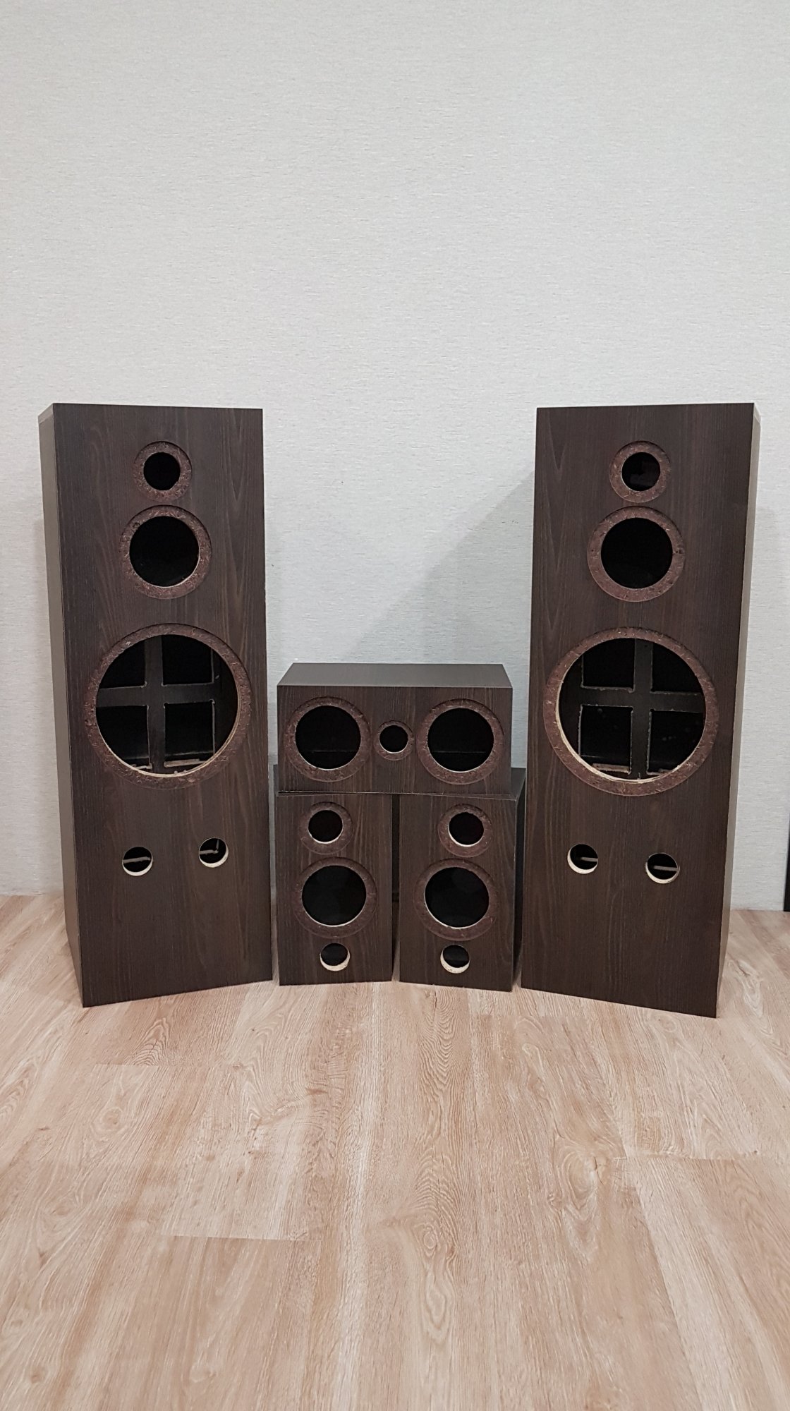

Затевать столярку мне негде, да и желания большого тоже нет, поэтому корпуса решено было изготовить из Готовых листов ЛДСП, которые дополнительно мне в Леруа и напилили.

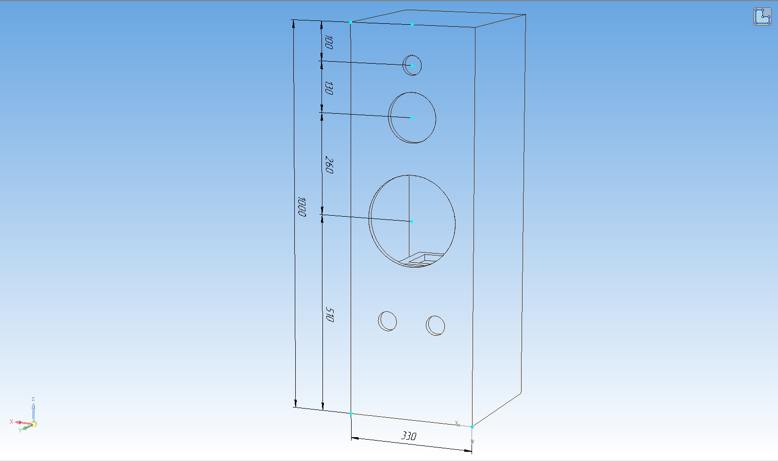

Измерив параметры ТС, немного погоревав, высчитал размеры корпуса, исходя из размеров готовых плит, и получил ВхШхГ – 1000х334х350. Некоторые моменты создания корпусов есть ТУТ - поэтому я их опущу и перейду к текущим вопросам и проблемам.

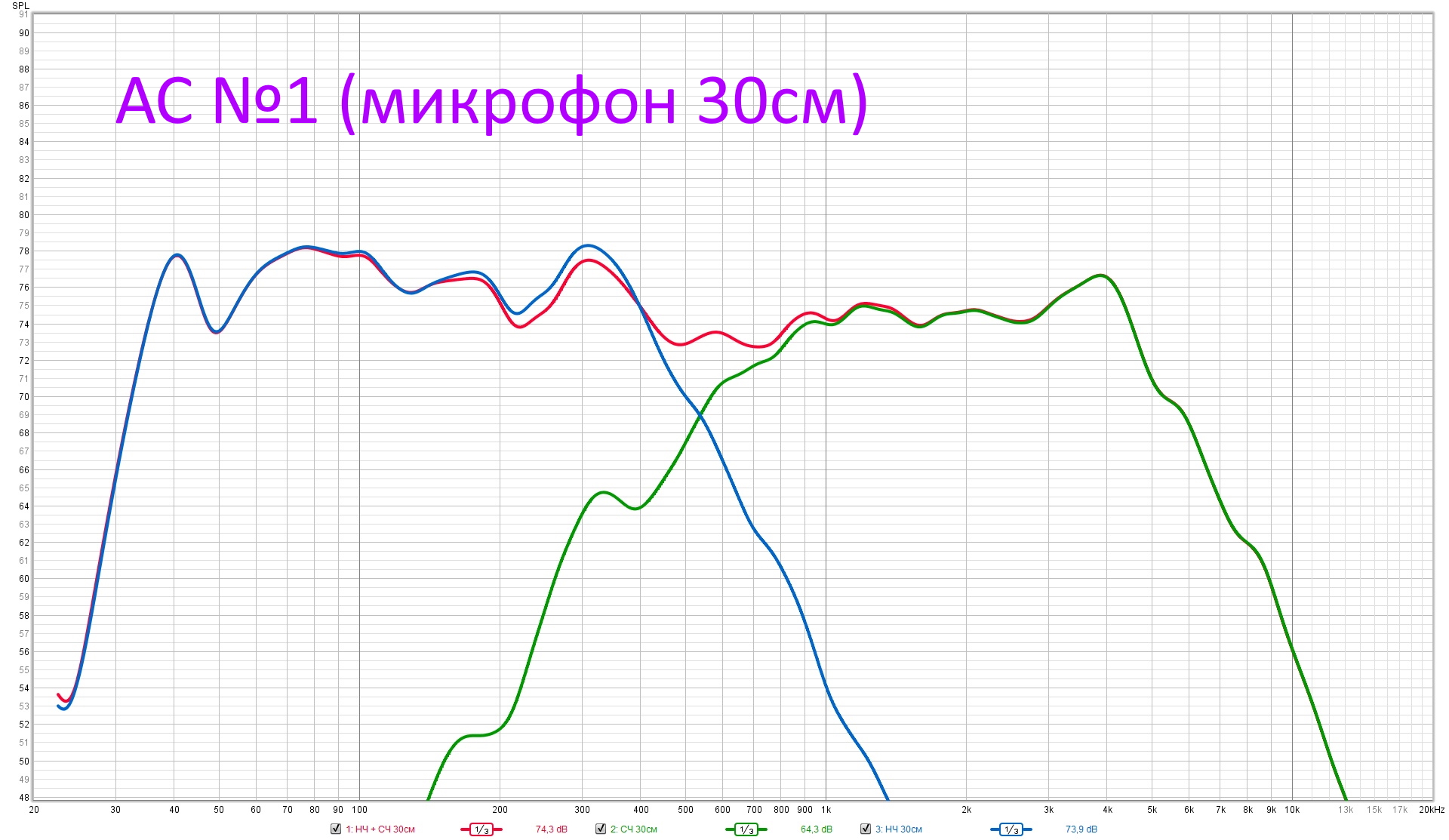

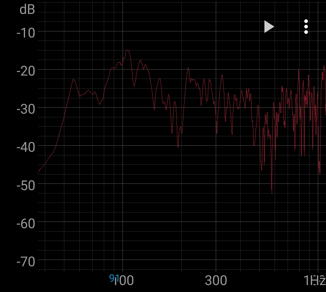

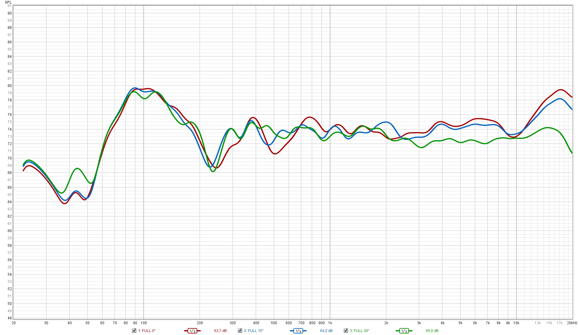

Первое, что я увидел на первых графиках АЧХ – какой-то непонятный выброс на 260…270Гц… Мы его немного пообсуждали ТУТ, кое какие советы мне дали и уже в этой теме я продолжу изыскания по этому вопросу. Думается мне, что это корпус, но ранее… 15 лет назад… я этот динамик в подобном корпусе, но без распорок гонял и вот точно такой ерунды замечено не было…

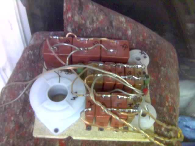

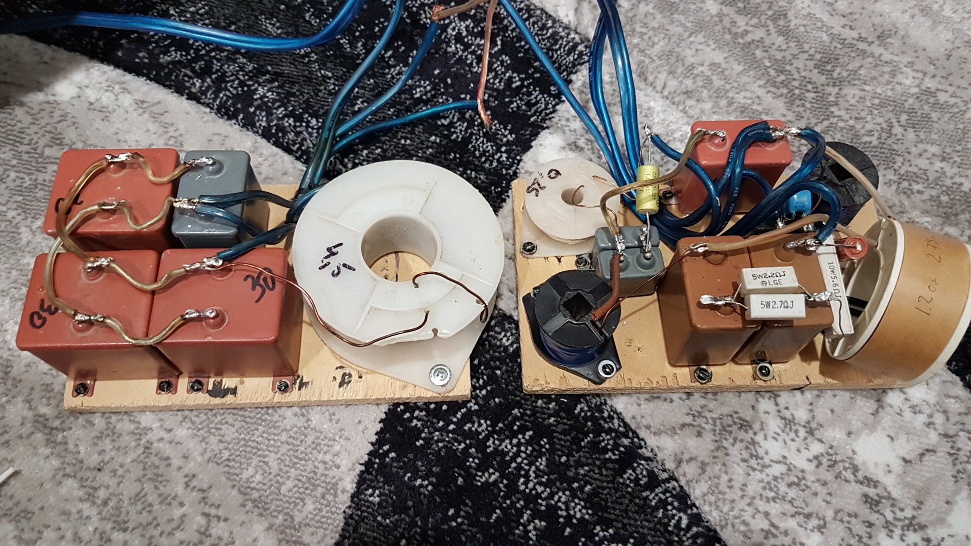

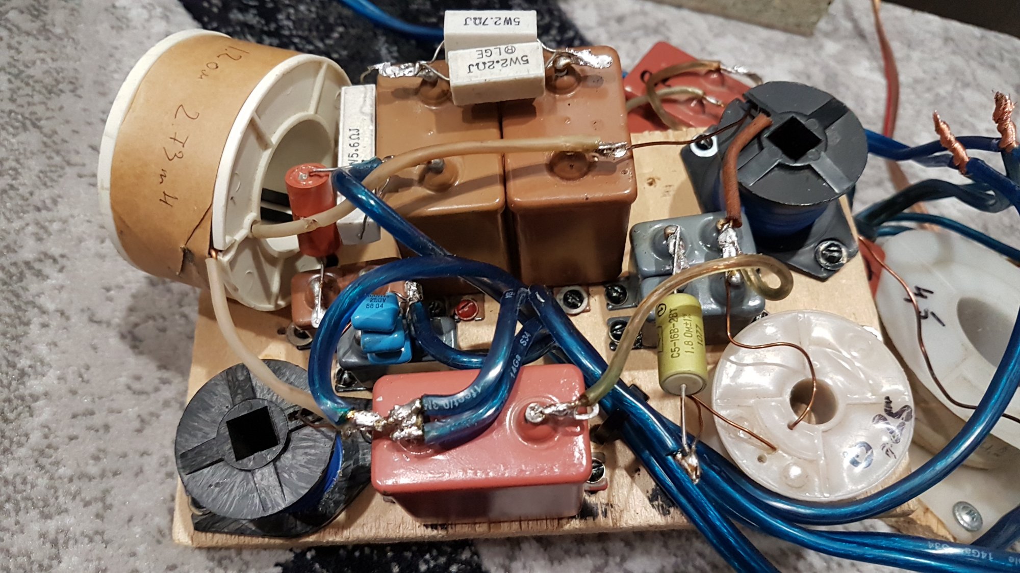

Далее. Фильтры. Я 3 недели ковырял разные версии фильтров… Сначала пытался по-старинке, в kx-drivers сводить, но т.к. у меня катушечный набор есть, то просто начал крутиться вокруг имеющихся катушек, просто подбирая к ним кондёры, чтобы добиться нужныъ добротности и спада фильтров. Помимо прочего, у всех 5" АСАЛаб что мне в руки попадались, имеется гвоздь на 5800…5900. Фиг его знает, надо его или не надо убирать, но я решил поставить режектор на этой частоте, хотя последние 8 лет слушаю МВ1344.4П вообще без фильтра и этот гвоздь выражается лишь подчёркиванием шипящих «С» и «Ш» в вокале… и то, пока сам не прочитал об этом, то и не слышал.
ВЧ тоже какие-то кривые и имеют большой провал на 5…10 кГц, да и вообще как-то плохо заиграли на этой морде лица, поэтому пришлось мне их резко резать с большой добротностью 3м порядком и ориентироваться на донышко этого провала, оставляя подъём выше 10 кГц. Как показали дальнейшие измерения, на 15° сильно заваливаются вч после 10 кГц, а на 30° так вообще ровно всё получается. Т.к. прослушивание в комнате 3х6, да ещё и по короткой стороне, то доворачивать акустику на слушателя, расставленную на 2.5 м друг от друга возможно не получится из-за её размеров, поэтому если её попробовать слушать «сбоку», развернув наружу, то подъём этот в тему… А с другой стороны… один фиг выше 16 уже не слышу.
НЧ. Вот только на этом этапе у меня начали появляться первые сомнения в выбранном пути. Т.е. изначально я так и не смог победить стык на НЧ СЧ, т.к. в районе 500 и 200 Гц мне явно мешала комната, да ещё и странности происходили при сложении – в REW я так и не научился делать измерения с учётом ФЧХ... Начал пробовать ближе подходить и сращивать с 5 мм динамики, с 30 см… Тут то и заметил, что непонятки стыковки НЧ и СЧ у меня крутятся вокруг этотого вот дурацкого выброса на 260…270 Гц и если я начинаю ниже опускать СЧ, то у меня результирующая АЧХ ниже этого всплеска начинает уменьшаться… Решил это на потом оставить на подстройке в зале. Ещё мне очень мешал выброс на 1 кГц, который мне и прогнозировал Edge, с ним я решил побороться путём придавливания всего диапазона до 1.5 кГц. В итоге собрал бетаверсию фильтров, чтобы они хоть как-то были спаяны, а не на соплях и крокодилах включены и по итогу остановился на этой схеме и такой АЧХ на 1 метре от АС.

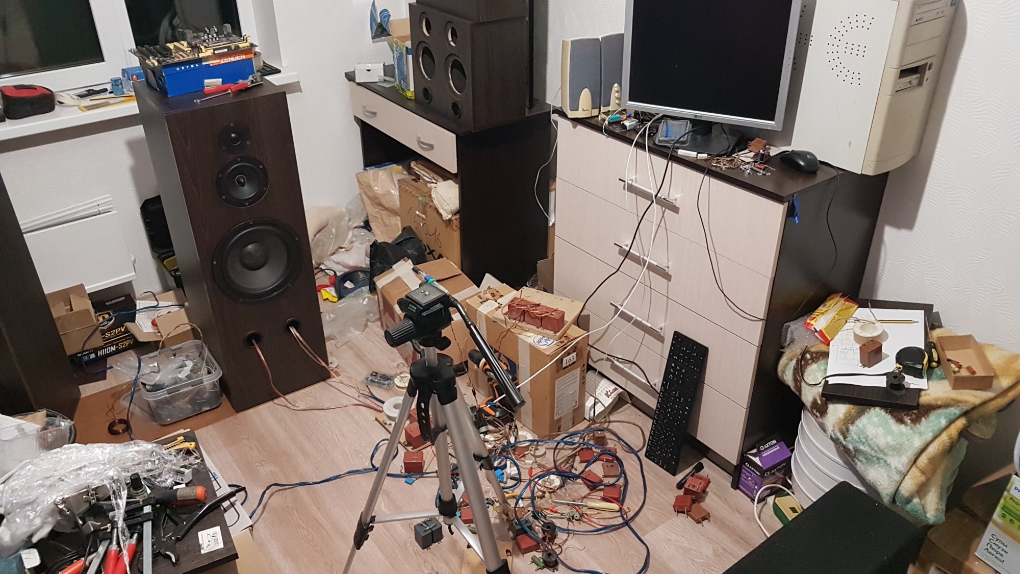

Страшно? Вот и я не в восторге... Но вытащил всё это в зал, начал слушать… и… Гудит, на уши давит, середины не хватает, ВЧ странные… Рядом стояли полочники на 1344.4П и если их включать параллельно, то середины уже становилось предостаточно, а если оставить только НЧ, то совсем прям неплохо по уровню, но по тональному балансу явно не всё в порядке. Начал затыкать порты ФИ – вроде лучше, меньше гудит, но как-то всё-равно давит на уши… нет не низа давят, а как будто ваты насовали, а ухи пытаются вытащить этот материал. Расстроился, выключил, пошёл с сыном на великах кататься по ночи! Думал на след день по-другому буду воспринимать звук, но чудес не произошло. Потащил обратно в каморку на измерения и проверки,
а там, вдобавок, обнаружил другой эффект – на полу валялся пододеяльник… ну порты ФИ заткнул им ))) так вот он мне «придушил» середину эдак на 1…2 дб. Я настраивал всё на ламинате, а в зале то у меня ковры! Да, я понимаю, что звук от акустики первоочередной, но это несчастные 2 слоя ХБ тряпочки и такой результат дали! Да, я понимаю, свинарником гордиться не приходится, но что было то было. Потому то и графики такие кривые, что условия кривые. А с момента написания всех строк выше прошёл уже... ГОД!!!! Меня с этим хламом семья выкинула на балкон, который ещё достроить надо было и все эти изыскания ещё на год зависли.

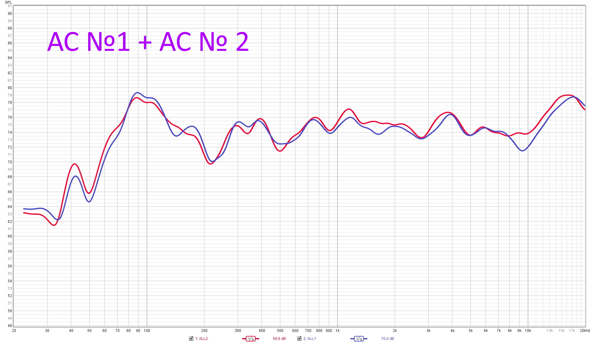

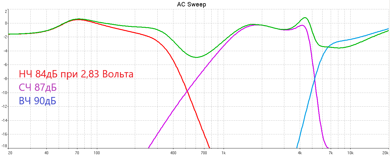

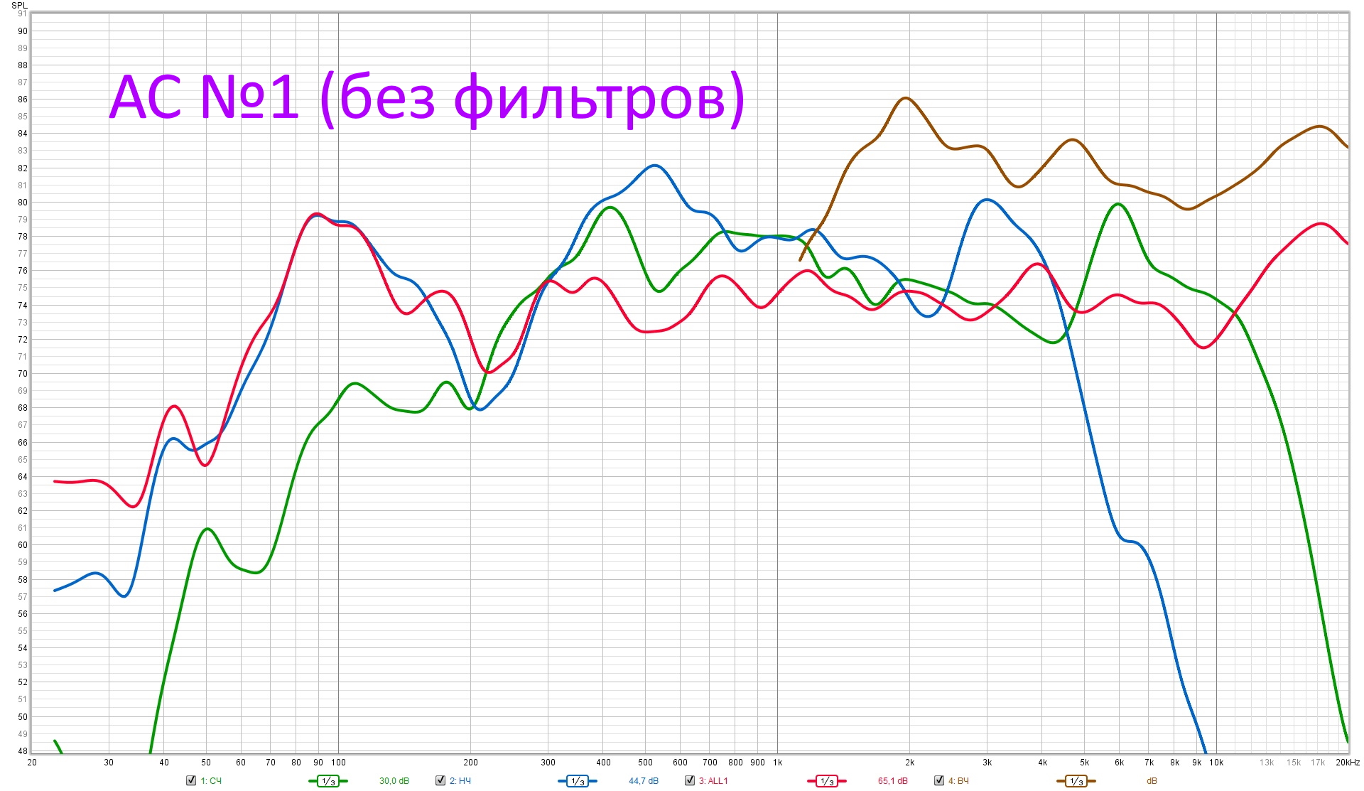

На графике выше "АС1 без фильтров", зелёным отображёна АЧХ середника уже в основном ящике, с оформлением, набитым ватой и т.д. на расстоянии 1м по оси ВЧ динамика. Т.к. свои измерения приходилось делать в комнатке 12м2, заваленной хламом, то дикое влияние комнаты видно, но сводить СЧ и ВЧ, вроде бы, не мешает особо... ну ±0,5 дБ разницы в измерениях я уже не парился. Так вот: это славный МР1314, как и вся линейка 5" конусных, бумажных голов от АСАЛаб имеет фирменную черту в виде большого выброса на 5800. Сглаживание на 1/3 сильно скрашивает этот спецэффект, но мне он чего-то не нравится. Для его устранения я применил режектор 0,23 мГн + 3 мкФ + 1,8 Ом. Вроде даже неплохо его подрезало. Далее мне не понравился провал на 3...4 кГц, а ещё на 0,8...1.1 кГц у меня горбик от фронтальной панели образовался, соответственно решил всё что до 2 кГц придушить резюком 5,6 Ом, зашунтировав его 20 мкФ. После режектирования у меня диапанос 5...7 кГц стал по уровню 76...77 дБ (если смотреть график без фильтров), а основной уровень уронил до 74±1 дБ. Провал этот на 3..4 кГц до 72 дБ опускался и чтобы приподнять его, я решил всё от... ну что-то около 5 кГц начать резко рубить, чтобы высокой добротностью поднять уровень 3...4 кГц. Что там проиходит с фазой, откликом - я понятия не имею, т.к. всё ещё не научился эту фазу измерять то 🤔 Вроде, по хелпу, делаю всё как надо, но в итоге ФЧХ пилой рисуется. А то что там какие-то большие проблемы и заморочки, я увидал, когда начал пытаться стыковать ВЧ: до 8 кГц динамики синфазно играют, а после в противофазу сваливаются. Это вторая причина, по которой я начал активнее душить середняк, чтобы он не доигрывал до этих 8 кГц и не мешал ВЧ.
ВЧ... Если мы глянем всё на тот же "АС1 без фильтров", то на коричневой кривульке можно видеть все артефакты NEO T26.8 - этот вот провал на 8500 Гц и подъёмы на 2000 и 4600... ну очень как-то не давали мне спокойно жить. Потому то я и начал сильно рубить ВЧ, чтобы этот вот провал на 8500 хоть на каком-то уровне остался, а всё что до 8000 стало примерно к этому провалу... Ну и уже к СЧ я начал подсовывать ВЧ, т.к. конденсаторами играться проще, чем катухи мотать. Если до 9к всё складывалось нормально, то вот после 9к сч и вч начали работать в противофазе... Фиг его знает - на компе это выглядело красиво и АЧХ получалась хорошая. Что там с фазой и импульсом при этом - а пёс его знает. Собстна полученным результатом я неудовлетворён и сейчас в неспешном поиске грааля.

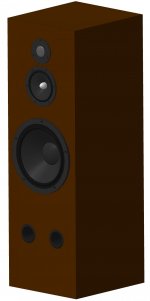

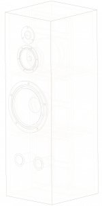

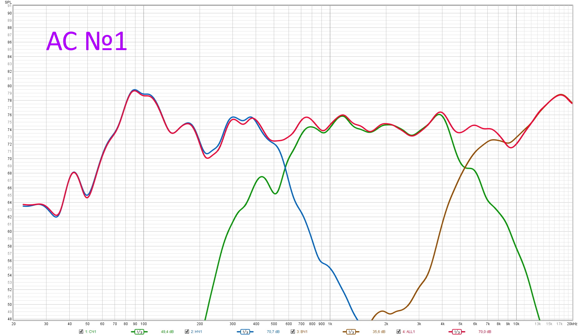

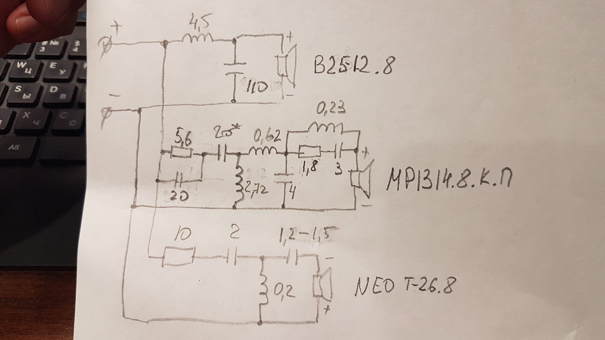

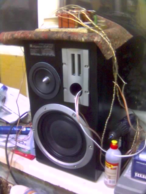

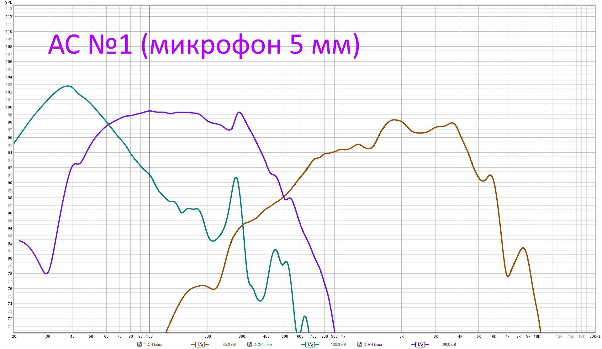

2. Снимите АЧХ НЧ динамика с 5 см, на предмет дыры 200 и последующего пика 500 Гц. Это динамик, ящик или комната?
3. Перерисуйте актуальный фильтр так, чтобы он был читабельный.

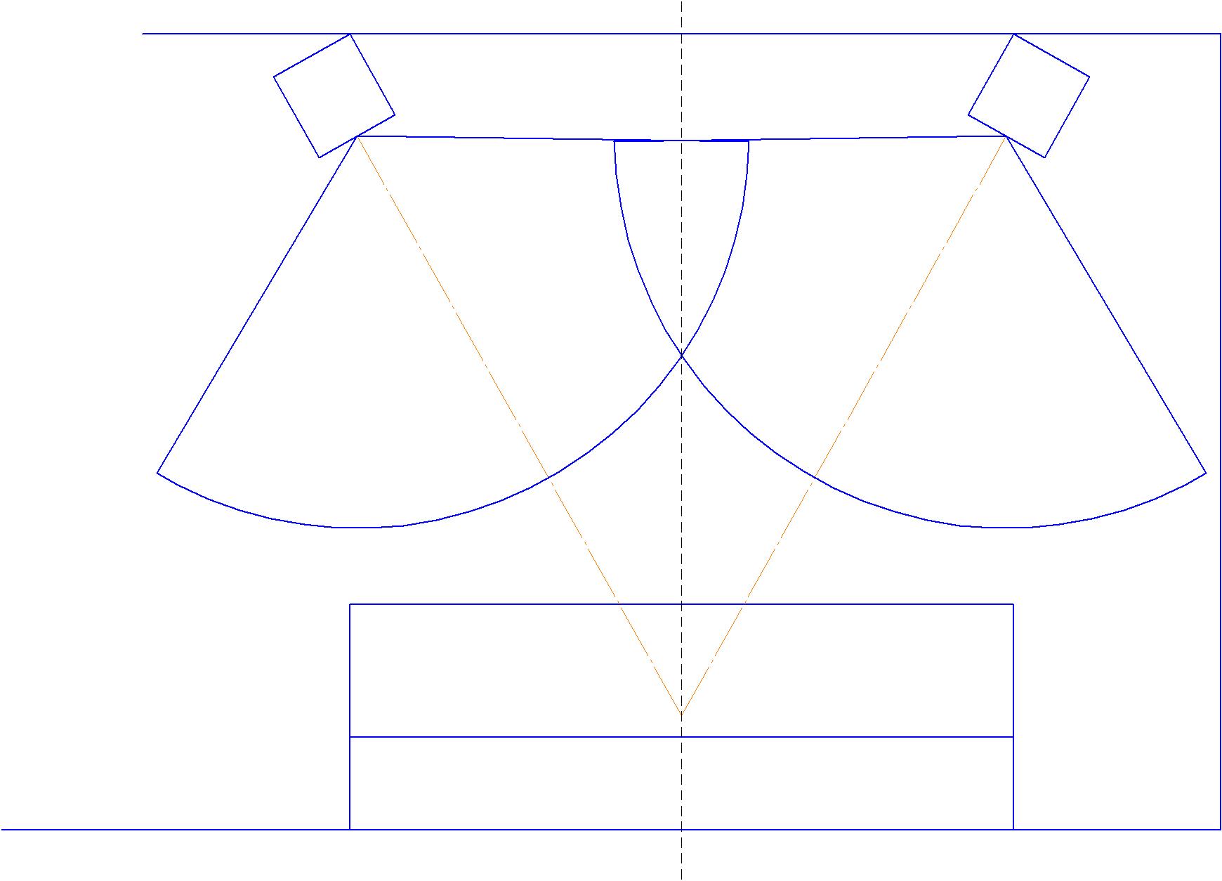

8. Нужно расположение АС и Вас в комнате, в плане, в сантиметрах.

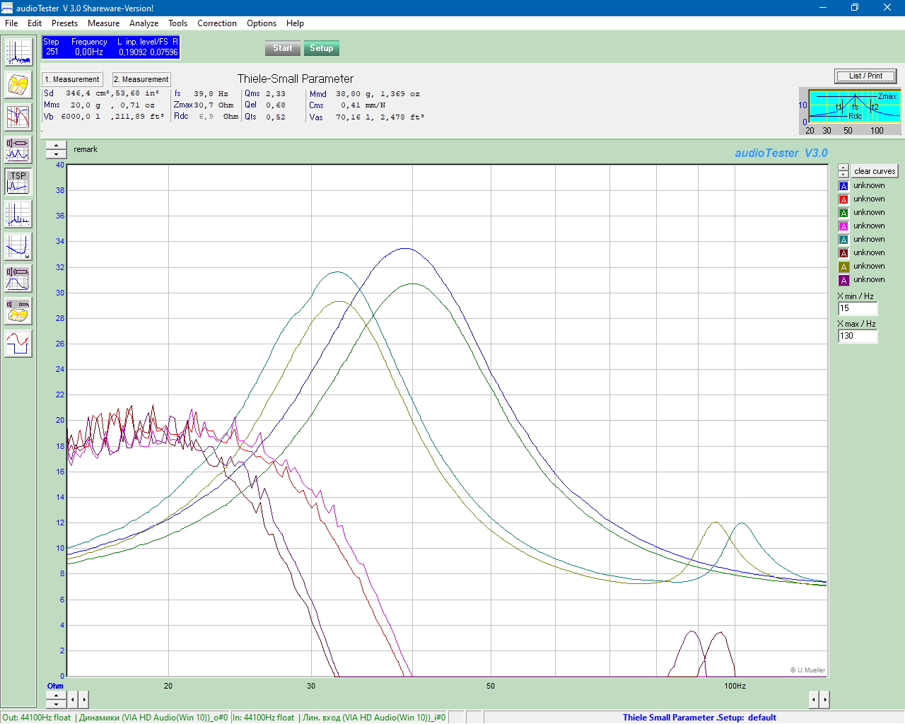

Эта "коробочка" для снятия НЧ параметров динамика - дрянь. Из-за неё бывают ошибки и большие ошибки, поэтому замеры с ней недостоверны.
Если осталось желание, надо перемерить в LIMP. Там один резистор для сравнения, но качество контактов должно быть хорошим. Вот для того чтобы не было таких ошибок, перед каждым циклом измерений в LIMP есть режим КАЛИБРОВКА.

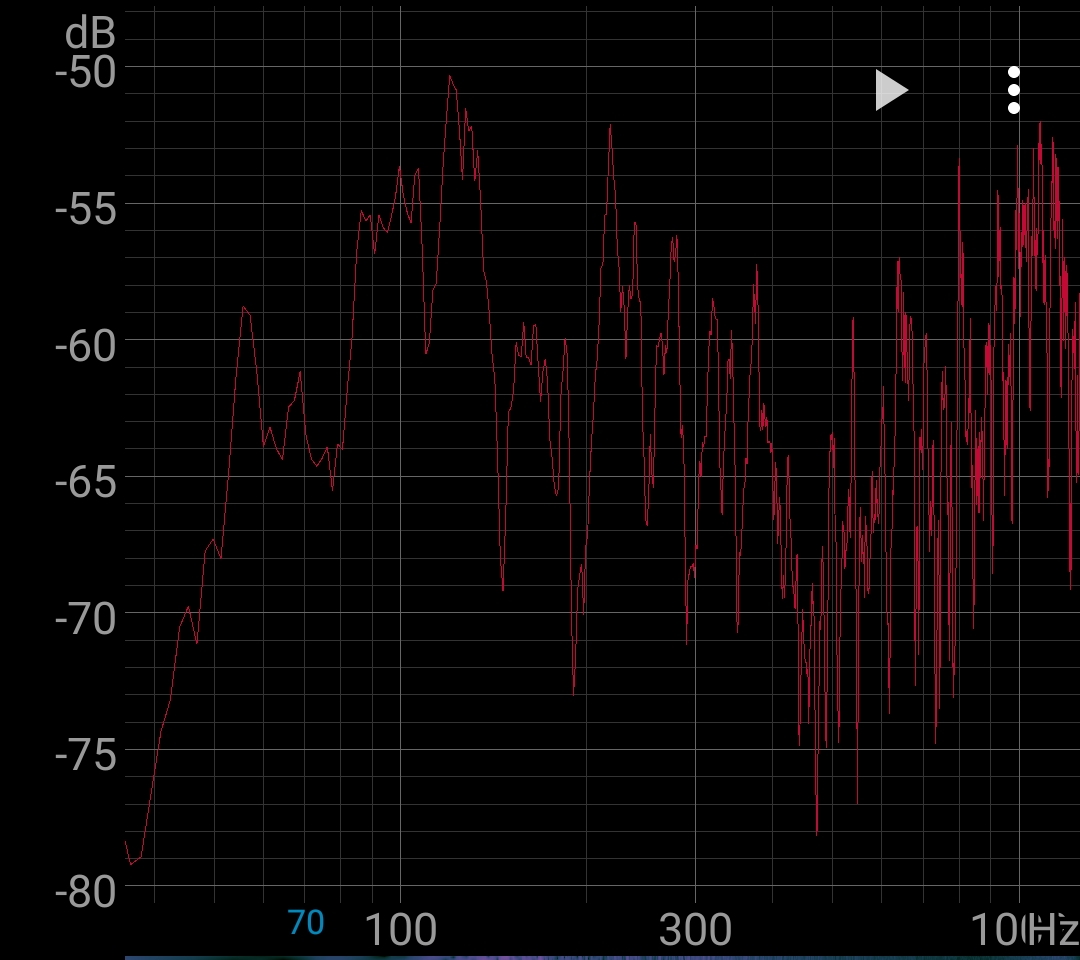

Попробуйте всё-таки часть измерений делать с 40...50 см. Надеюсь, характер самих динамиков будет лучше заметен.

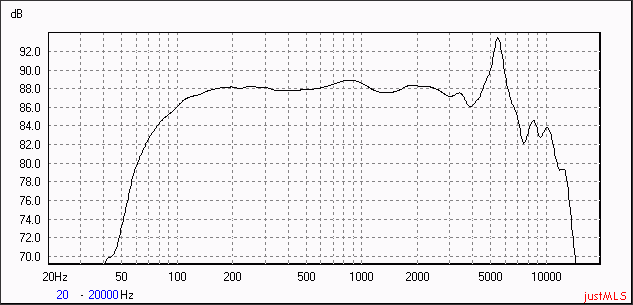

вся линейка 5" конусных, бумажных голов имеет выброс на 5800.

1. Пользую REW. Окно есть, но о его существовании в этой программе я узнал уже после измерений. Пока не пользова, но лет 15 назад, когда всякие замеры в JustMLS делал, то там хоть понимал где задержку ставить и примерно какое окно нужно. Думаю, что тут разберусь с окном, ибо надо же как-то ФЧХ научится измерять!
2. Вот какие-то такие измерения остались.
Честно, я не помню как я там их по уровню сводил, но что-то мне подсказывает, что нужна будет небольшая поясниловка по измерениям 10" и 5" в ближнем поле. Почему-то с JustMLS всё хорошо получалось и я просто "склеивал" графики не двигая уровни. При переходе с ближнего поля в дальнее там просто ставил сколько-то дБ и всё здорово получалось, повторялось
это мидбасс АСАЛаб 1324.8П, который я планирую в тыловые колонки, измеренный... едрить! в 2005м году )))) с помощью JustMLS и того же микрофона, что и год назад:

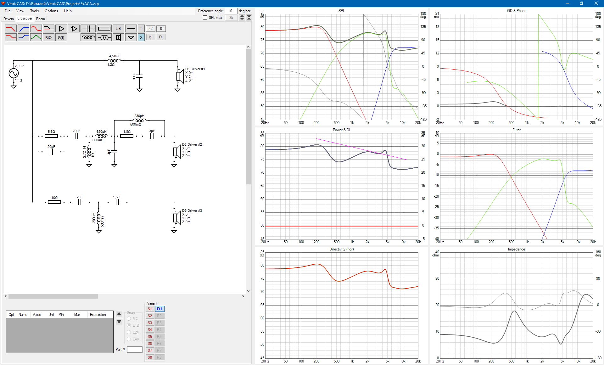

3. Вроде этот был последним, но прям совсем свежак на измерительном компе был... Там же и нормальные ИЧХ...

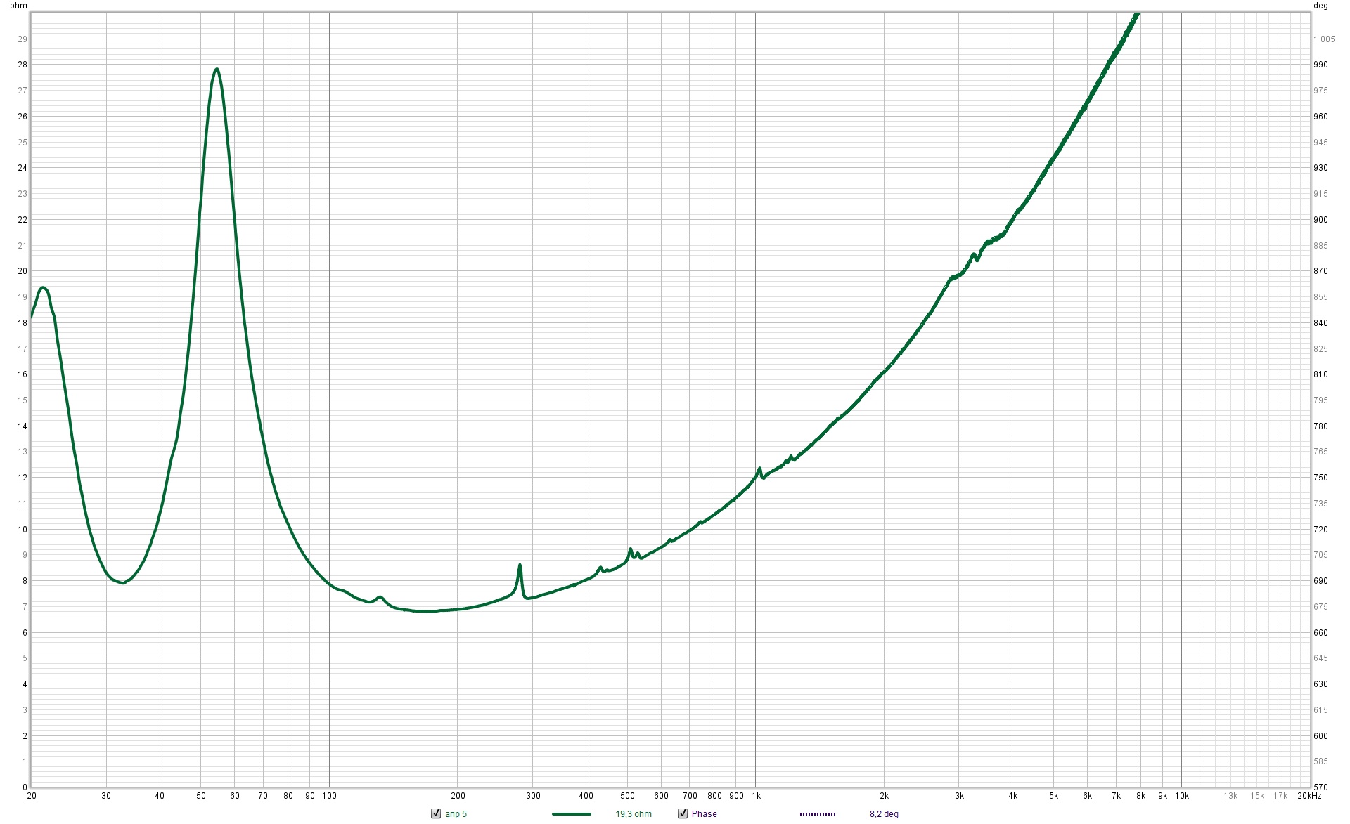

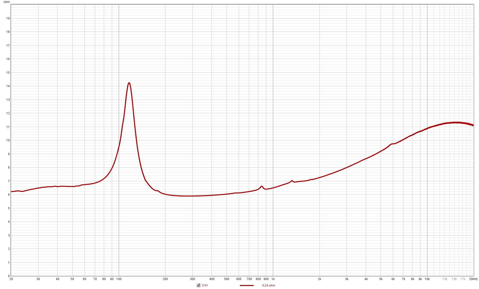

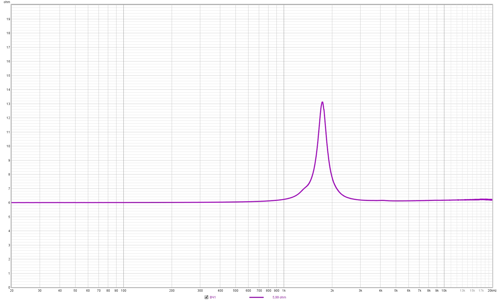

4. ИЧХ в своих оформлениях. ФИ я вот вообще не настраивал. За СЧ и ВЧ вот вообще не уверен, что там оно правильно по абсолютному значению, но после калибровок нескольких там буквально в пределах 0,5 Ом по всему графику движение.

6. Прослушивание в равнобедренном треугольнике ~2.5 метра на высоте ~850...950 м от пола. Измерение проводил на 1 метре по оси ВЧ во всех случаях.
7. В схеме там указаны.
8. Равнобедренный треугольник ~2.5 метра. Вплотную к стене. справа стена 0,5 м за шторой. На диване примерно 250...300 от задней стены.

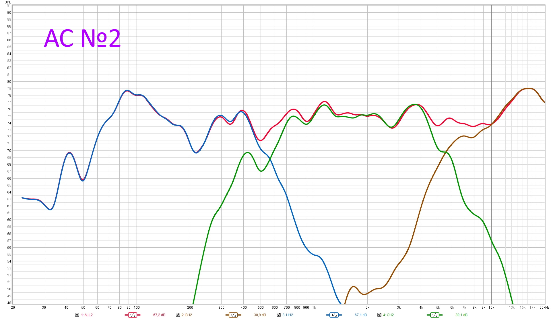

Посмотрел графики измерений выше и промолчал - каждый упорно делает как ему нравится, но здесь уже не сдержусь.
Не понравилась в первую очередь эта самая, как её - волюнтаризм турбулентность.
Дикая волнообразность МЕШАЕТ и мешает ОСОБО, по крайней мере на мой взгляд. Смотря на такие графики я даже не ломаю глаза и голову, а просто перехожу дальше.
Масштаб 40!! дБ. Это чтобы было лучше хуже видно.
Наглядный пример когда за деревьями не видно леса. Лучше 70 или даже 80 дБ. Оценка станет намного нагляднее.
Коме того, когда несколько линий накладываются друг на друга, я стараюсь результат сместить выше на десяток-другой дБ. Программа позволяет?
Думаю, в данном случае надо измерять с полуметра.
С метра хорошо в заглушенной камере. Здесь же мы видим комнатные отражения вместо того чтобы видеть что излучают динамики.
На мой взгляд, надо прежде оценить и свести динамики, а потом искать место где комната будет меньше колбасить АЧХ.
Беда в том что ловя блох, мы часто упускаем саму добычу. Чем крупнее масштаб - тем хуже видно.
Чтобы укрупнять масштаб, нужны совсем другие условия измерений.
Не знаю в чем делались измерения, похоже на LSP LAB, уж не помню что там с измерительным окном, но я давным давно отказался от этой программы по ряду причин, в первую очередь - неудобство. А LSP CAD активно пользуюсь.
Я не вижу какое при измерениях было измерительное окно, а оно должно быть разным для разных динамиков, особенно и в первую очередь, в небольших помещениях.
По факту суммарная красная линия В ЦЕЛОМ очень ровная и от 150 Гц до 12 кГц пляшет на +-2 дБ это отличный результат, но выглядит он ужасно, отчасти из-за перфекционизма в стремлении к 0,5 дБ.
И смысл в такой "точности", если повторные измерения даже из той же точки дадут несколько иной результат, а если уж подвигать микрофон - тем более.
Ну может и перебор, но я чот уже начал ловить тех самых блох в 1 дБ, а на такой развёртке виднее было...
Да, конечно позволяет, но мне вот так было нагляднее, что ли...
Я, честно, особо чот не вникал, вот как сказали мне 15 лет назад, что надо измерять с 1 метра, я так и делал. В JustMLS активно пользовал окно для склейки в случае с одиночными динамиками, но и сама комната раньше была 5,5*3,2 метра полупустая да с коврами - значительно меньше артефактов вылавливалось и НЧ с СЧ вполне прекрасно сводилось даже на 1 метре, хотя обычно я пользовал именно 2 ближних измерения и потом merge - программа сама высчитывала нормально результирующую... Здесь же в REW какие-то заморочки дополнительные появились и склеивание сейчас работает по более сложному алгоритму. С 1 метра я замеры так же делал, чтобы баффл-степ не упустить, а он, как оказалось, немного не тот, что ожидался после моделирования в Edge
Окно тут не трогал... ну просто потому, что на момент измерений не знал где оно тут в REW закопано... Да и сейчас тож не совсем понимаю, как правильно его тут настроить. Думаю, когда начну повторно что-то делать - вникну. Если мне память не изменяет, я НЧ на 20мс раньше измерял от тычка динамика, СЧ и ВЧ на 5мс, но могу ошибаться, ибо забыл уже... 15 лет прошло почти без практики. Да я АЧХ то долго выводил в пассивке, перебирая конденсаторы и лишь пару-тройку раз двигая катухи. Вообще я ещё 15 лет назад у DSP процессору пришёл, даж реализовал его с костылями, даж 6 канальный усилитель намутил и там то у меня прям вообще была вся полоса в 1 дБ... Но в тех же 00х как-то быстро подкралось кено... у меня вместо самосборного усилка появился ресивер с лентяйкой и процесс перехода за ресивер у меня занял... 15+ лет. Всё это время я слушал вооот там выше измеренный 1324 и Т26 от АСАЛаб, собранные 0+1 фильтром и чот даже как-то привык наверное... и к гвоздю этому на 5800 привык, наверное... Зачем я сейчас долбался в ±2 дБ - не знаю. 🤣 Понятное дело, что среди этого леса гармоник и стояков что-то понять с набегу сложно, но вот когда оно тут живое постоянно шумит, пищит... когда подсовываешь элементы и видишь конкретные изменения на графиках, то как-то перестаёшь обращать внимание на комнату... до того момента, пока не поймёшь, что вот тут на 500Гц какая-то фигня и она мешает свести раздел нормально. А скелеивание, как я выше сказал, тут чот не работает нормально.
У меня вообще была мысль сразу сводить акустику в месте её установки, как я это делал при использовании DSP, но тогда я был один в своей квартире, а теперь нас четверо и режим тишины крайне редко был возможен.
Согласитесь, что я не просто злобный Буратино, лишь бы укусить,но действительно - 70 дБ нагляднее.
На графиках в первом приближении мне всё нравится, сведено нормально, результат красивый.
Наверняка есть к чему придраться, но на ночь гляля уже нет сил.
Небольшие волны - это нормально. Провальчик в области 200 Гц даже меньше ожидаемого, наверно, из-за того, что колонки высокие, динамики далеко от пола.
Что НЕ нравится. Горб на 90...100 Гц. Это удивляет потому что ящики здоровенные. Похоже, виноваты НЧ динамики, точнее можно сказать если определить их T-S параметры LIMP-ом. Один резистор в несколько десятков Ом и два шнурка в звуковую карту найдутся?
Но только LIMP а не всякая хрень аудиотестерная с коробочками. У LIMP более совершенный алгоритм - калибровка, учет сопротивлений проводков и так далее. Быстрое измерение - импульсом шума, а для низкочастотных НЧ динамиков smile_33 ступенчатым синусом - точнее когда резонанс динамика порядка 30 Гц. Увы, для Vas надо второе измерение, грузик - наихудший вариант, но у вас уже есть закрытый ящик, вот в нём и надо измерять. Если есть щели, вы их на графике увидите. Боюсь, как бы резонанс динамика не был бы Гц этак 50 и добротность 0,6.
Очень желательно понять - горб может исправить только замена динамика и тогда хрен с ним, можно жить дальше, или что-то еще.
Если горб - "динамичный". тихонько подкрадывается ПАС в задней стенке.
Всё это, само собой, если Вы слышите, что бас какой-то не такой. А судя по всему, медвед вам на уши не наступал.

Но я повторно прошу повторно определить T-S параметры (повторение сознательно-каламбурное).
Прикинул в Спикершопе ваш басовик, взяв фабричные параметры, никак не стыкуется с реальностью.
Вот, в симуляторе объем ФИ хоть 55 литров, хоть 75 и будет спокойно 30 Гц по -6 дБ без всяких горбов.
А в зя 35 литров будет 50 Гц и всё гладко, но никак не горбатые 100 Гц. Странно это.

Вот тут какие-то страшные графики искажений...
Мне это пока ничего не говорит, но, наверное, танцы вокруг 1% не самый лучший результат?
ВЧ. Уже писал - провал на 8500 и выбросы на 2000 и 4700. Перепад между 4700 и 8500 - 5дБ и нормально угомонить такую галку я не придумал как лучше. Хотел душить всё что до 8500 на 5 дБ, но красиво это не получается.
Так то, если смотреть на китайца, у него хоть один перепад и как-то можно дружить с плато 3...8 кГц. Искажения для ВЧ:
В интернетах встречал подобный замер для изодинамика этого AudioPur RT7040-03 и там типа 2...3% было и автор говорил, что это неайс значения. Опять же... я просто тупо смотрю на картинки и до конца ещё не осознаю, как это отразится на звуке. Просто на подкорке там где-то, что чем ровнее - тем лучше, чем меньше % - тем правильнее звук... Вот потому и бегаю пока за своим хвостом... А слушаю 1324 в полную полосу и чот не особо парюсь.

1) Fs=35.7Hz, Vas=68.2l, Qts=0.325, Qes=0.374, Qms=2.515, Le=1.15mH
2) Fs=34.4Hz, Vas=75.8l, Qts=0.350, Qes=0.406, Qms=2.540, Le=1.10mH
Мерил в спикершопе, ящик 70л. Впринципе все параметры кучно попали, кроме Vas.
Прошло... 2021-2006=15 лет
Наконец-то я купил квартиру и, спустя 15 лет, снова во все тяжкие собрался
Динамики, по сути, проработали с того момента что-то около 2х лет, но т.к. корпуса нормальные так и не были сделаны, то при первом же переезде просто были изъяты из скворечников и сложены на шкафу. За это время один динамик даже немного умудрился поменять цвет, в обоих поспал кот, ну и гравитация сделала своё дело: явно так шайба вогнута во внутрь. Измерения в 2006м делал коробочкой, но она куда-то пропала во времени, поэтому сначала попробовал мультиметром проверить параметры ТС, а потом в audioTester v3.0 + 20 гр грузик, т.к. генератор с телефона+усилок+кетайский мультиметр очень большой разброс давали в измерении, ибо вылавливать милливольты очень сложно. В общем, получилось вот так:
1) Fs=39.3Hz, Vas=66.79l, Qts=0.49, Qes=0.62, Qms=2.29
2) Fs=39.8Hz, Vas=70,16l, Qts=0.52, Qes=0.68, Qms=2.33
При измерении ручками+мультиметром добротность чуточку выше получается, но тут скорее из-за кривости мультиметра и просто если брать частоты по середине резонансного горба шире, то как раз попадает в то, что намерил звуковой картой. Если резонанс, экв. объём и мех. добротность не сильно поменялись, то вот электрическая и следом полная выросли в 2 раза, т.е. там по формулам эти 2 параметра зависят от некого Ro – промежуточного сопротивления, которое, в свою очередь, является отношением сопротивления на пике резонанса и сопротивлением по постоянному току. Грубо говоря, у меня в 2 раза выросло сопротивление динамика на резонансе? Сейчас это 33,5 и 30,7 Ом соответственно... ну согласно audioTester v3.0. Это что могло так повлиять на этот параметр? неужели смещение центра катушки относительно фланца?

1. Надо будет, всё-таки, либо найти, либо перемерить импедансы динамиков для более точных расчётов фильтров. Я то строил исходя их имеющихся катушек: в программулине по-быстрому подбирал черновые номиналы и потом уже конденсаторами точнее подгонял наклоны. Если через чур стремительный спад, ну изменял катушку.

Что делал бы я.
1. Точно измерил параметры НЧ. Похоже, они существенно размагнитились. Если бы Вы нарисовали комнату в плане, как я просил, все положения в сантиметрах (включая расстояния до стен, отсутствующих на плане!), я мог бы прикинуть, что у Вас на диванчике делается. Отсюда уже прикинуть: нужен/не нужен ФИ/ПАС/ЗЯ. Если Вы думаете, что перекосилась подвижка - попробуйте перевернуть дин на 180° и погоняйте, хотя вряд ли..
2. Таки выяснить, кто гадит 200 и 500 Гц. Динамик, ящик или комната. Ящик исключается замером В ПОДУШКАХ НА ДИВАНЕ С 10 СМ. Или косыми перегородками из ДВП/яичных лотков внутри ящика в разных плоскостях. На Вашем диванчике будет провал примерно 200 Гц от задней стены, что ни делай (узкий). Но провалы менее чувствительны, чем горбы, из-за особенностей слуха.
3. Фильтры я бы свёл заново. Узкие стыки, крутые срезы в НЧ и СЧ звеньях сверху. Широкие стыки сглаживают неровности отдельных полос, крутые срезы говорят о скачках фазы и призвуках собственно фильтров. Например, участок 700...4000 у СЧ отменный. А с фильтром - выброс на 4 кГц перед срезом = добротность фильтра выше оптимального значения. Зачем? При сведЕнии ФИ заткнуть.
4. Расположение динамиков по глубине на передней панели - не ахти. На НЧ-СЧ - исправимо фильтром, на СЧ-ВЧ разделе предсказание сложения фаз звукового давления затруднено. 2 см выступания вперёд ВЧ динамика даёт +90° на частоте 4 кГц и +180° на частоте 8 кГц. Вот Вам и нестыковка СЧ полосы на 8...9 кГц.

Делаю схемы замещения динамиков.

Корпуса.
На самом деле, поймал себя на мысли такой, что оставшиеся 9% причин по которым этот проект длится столь долго - это корпуса! Да, 90% - это моя собственная лень, а 1% - это прочие заморочки с цифрофильтрацией, но, всё ж таки, камень преткновения именно ящики. Можно бесконечно долго смотреть на то, как в интернетах делают монументальные конструкции, мечтать как бы ты сам их делал, но в реальности мы имеем 3х комнатную квартиру на 4м этаже и устраивать в ней столярную мастерскую мне никто не позволил... Ну разве что так... по-лёгкому 😈

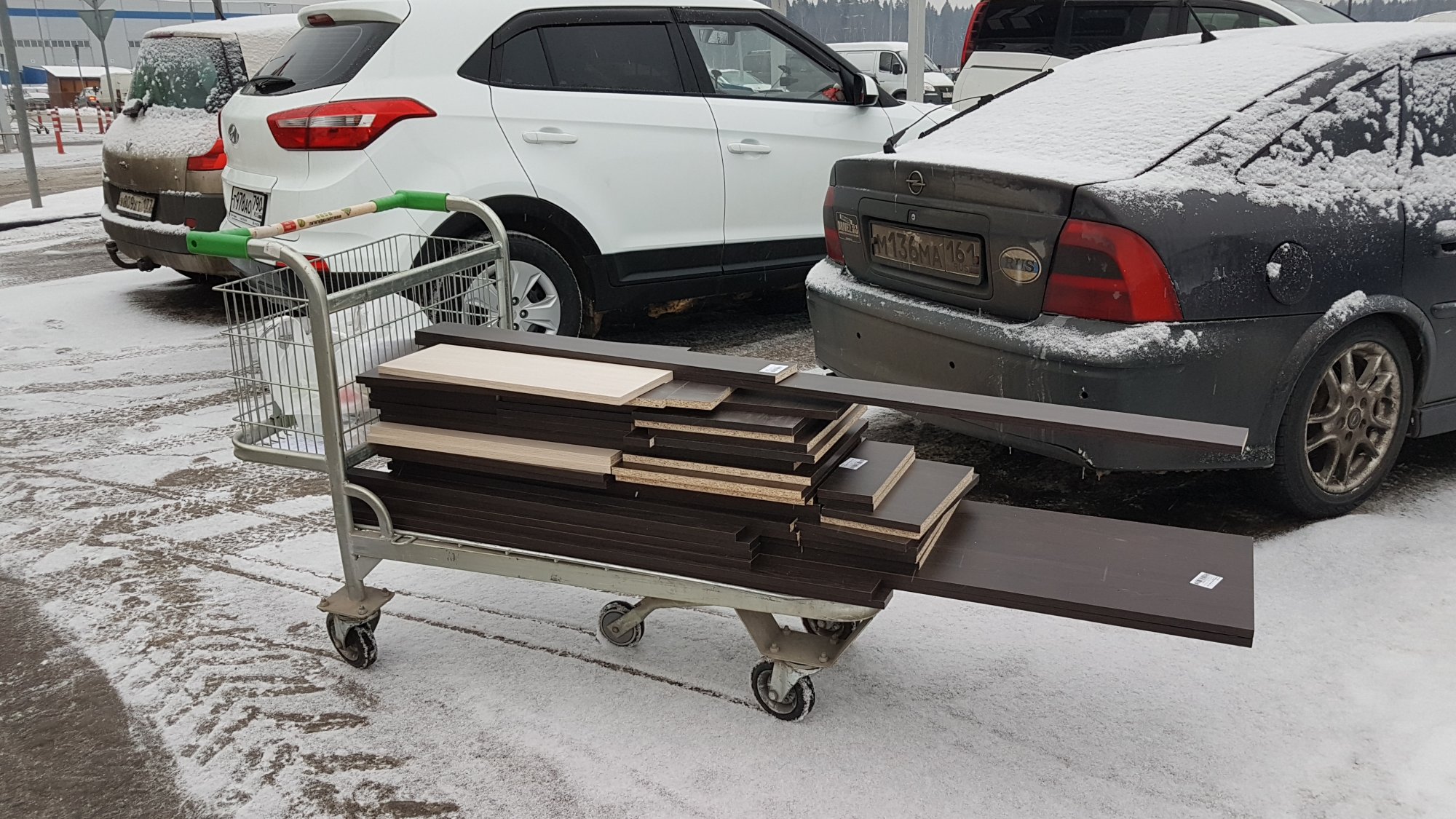

Т.к. у меня уже был некий опыт создания... мебели из готовых плит ЛДСП, то и ящики я решил напилить из этих самых плит. К тому же, так уж получится, что цвет некоторой мебели и акустики будет совпадать, на что я и подкупил жону. 😈 Ну вот в Леруа я набрал готовых панелей ЛДСП, там мне их напилили в строгом соответствии с запроектированным проектом и построение акустики я начал... с полочки под телевизор! 🤣 Ну чтобы задобрить жону на последующую вакханалию.
2021-02-03 16-31-46.JPG2021-02-05 16-15-54.JPG2021-02-05 19-21-15.JPG2021-02-06 14-59-13.JPG
Теперь к проекту. 3х полоска - это лишь часть планируемого комплекса 5.1. Как видно на фото выше, от макетов 5.1 у меня остались только тыловая акустика (МВ1344.4П+NEO-T26.4), которую я все эти 15 лет и слушаю то, по сути. Она у меня по всем моим съёмным хаткам прокатилась, видела огонь, воду и 29 этаж. Её я просто повторил в опытном образце, с небольшой коррекцией положения ВЧ. А вот с большим ящиком... да долго я его думал, как слепить! Так уж получилось, что перед тем как начать/продолжить весь этот проект, я подсобрал макет НЧ секции на 4х25ГД-26Б из того материала, который был в наличии, и так мне по-итогу макетирования понравился результат с дополнительными распорками внутри, что тот самый вариант, который должен был появится ещё 15 лет назад, я бегло перерисовал с учётом размеров готовых панелей ЛДСП и кучи доп. распорок... А потом ещё ручками на бамажке повторил.
По итогу, пришлось, всё-таки, немного попылить лобзиком в квартире, т.к. распорки я решил сделать всё из тех же панелей ЛДСП, которые мне ровно в размеры напилили в Леруа, но вот окна - это уже я сам вырезал. Сборка началась именно с распорок: сначала склеил их, потом к распоркам прилепил боковые панели и заднюю, ну и потом уже прилепил верхнюю и нижнюю панели. Сначала внутренние распорки склеивал на ПВА, но потом перешёл на Момент. Дополнительно все соединения собирал на 6мм шкантах, проливая их ПВА... Т.е. если захотеть, то уже точно фиг рассоединишь соединие такое. Без шкантов спиленный торец ЛДСП и ламинированную плоскость соединял моментом - отрывает слой ламинации с расслоением самой структуры ДСП - кароч, крепко! Для разметки отверстий под шканты использовал простенький кондуктор, собранный из обрезков. Глубину сверления контролировал люминевой трубкой, надетой на сверло.
2021-02-08 18-34-29.JPG2021-02-09 19-35-58.JPG2021-02-11 15-48-52.JPG2021-02-11 15-49-27.JPG2021-02-11 17-49-25.JPG2021-02-11 20-41-45.JPG2021-02-11 20-42-05.JPG
Параллельно и мелкие ящики склеил для тыловых и центрального канала.
Следующим этапом у меня была фрезеровка отверстий под динамики. Если до начала производства я вполне реально рассматривал приобретение фрезы и самостоятельный вырез кругляшей, то после выпиливания лобзиком отверстий в распорках я очень резко передумал под давлением пыли (и жены 🙄). Поэтому в подмосковья начал искать, кто бы мне помог в моих начинаниях, но все прям такие занятые, с заказами менее 10 000 не подходите к ним! Совершенно случайно на ютубах набрёл на канал, где автор изготавливает наборные корпуса для Ы90 и там же фрезерует отверстия под динамики.
Каково же было моё удивление, когда я обнаружил, что он со своей фрезой и опытными руками находится всего то в 20 км от меня! Ну списался с ним, договорились на встречу и за символическую сумму, не без изъянов, но всякими там замазками-уплотнителями должно быть нивелировано. Под цвет ламинации подобрал краску-морилку и подкрасил лунки под динамики.
И вот тут у меня возникло ограничение по картинкам 😯 Продолжу в следующем посте. Просьба не ломать.
Посмотреть вложение 34825 Посмотреть вложение 34826
Посмотреть вложение 34834Посмотреть вложение 34832Посмотреть вложение 34833

Ну что на диванчике происходит я уже как-то измерял для 4х25ГД-26Б:
Посмотреть вложение 6718 Посмотреть вложение 6719
Да, криво-косо, но провал на 200 Гц, действительно, просматривается. Комната в которой производились замеры 3*4 метра. Зал, где всё это будет располагаться 6*3 метра. Естественно я уже не буду с этими провалами ничего делать, т.к. это точно будет связано с дизайном комнаты, вносить изменения в который ради колонок мне никто не позволит 😁 Надо как-то перейти мне на проведение измерений в ближнем поле, но как там выше на графика видно, разница между СЧ и НЧ есть вблизи без доп. коррекций, т.к. морда лица не помогает середняку. Я и так её сделал 330 мм, чтобы пониже была подпорка 2π, но увидеть не получается.
А что если... я попрусь в гараж? Там у меня есть лишний стол, на который я смогу взгромоздить эти 26 килограмм опилок и это будет 1.5 метра над землёй. Отойти от стены гаража тоже не проблема - там проезд достаточно широкий и пространства много... Ну чо, зря я его теперь снимаю, выкинув весь хлам с балкона? 😁 Таскать колонки эти правда тяжело, да и не то чтобы ещё у нас тут в подмоскве тепло...
Я бы тоже ))) Но, начал бы снизу вверх на этот раз! В первую очередь мне надо понять что же там, всё-таки, с уровнями НЧ и СЧ. Я то расчитывал, что баффл мне поможет, но вот чот как-то только сложнее стало: ожидаемый холмик в районе 1 кГц проявился, а вот всё что дальше до 4 кГц - всё чот как-то провалилось. Выброс на 4 кГц получился просто потому, что не смог точнее подобрать конденсаторы, чтобы его как-то сгладить. Как я выше и писал, этим выбросом я хотел поднять зону 3...5 кГц, но подъём получался либо незначительным по уровню и широким по полосе, либо хорошим по уровню, но узким по полосе. К тому моменту я просто уже начал уставать ибо шла вторая неделя ковыряния только этого одного узла.
Вот как Вы это посчитали??? 😲 Я тоже хочу это уметь! Смотрите: есть у меня желание торчащий, кривоватый купольник махнуть на китайский изодинамик, мембрана которого явно будет как-то углублена относительно плоскости, тем самым вот эта вот сдвижка ВЧ относительно СЧ она сократиться же? Расстояние по вертикали тоже же как-то влияет на стыковку? Это я когда центральны канал начал мастерить... понял что всё это точно не про мои динамики и просто слепил максимально близко друг у другу головы.
Да, средник от АСАляпа , но с пулей в голове, своим мерзким пиком на 5-6 килах когда-то доставил много проблем. Что ни делал, но справиться помог лишь последовательный контур первого порядка , нагруженный на резистор. И средник перестал харчить и шкварить, успокоился, убавил чутья и вписался в звук.
Поломал глаза, но так ничего и не увидел.(
Ваши графики импеданса врут выше 8 кГц, но это не страшно, просто на будущее...

Кривость СЧ выражена провалом на 4500 и выбросом на 5800. что делать с диапаносом 3...5кГц? Как это на звуке будет отражаться?
Не знаю. А один этот динамик без фильтра подключить и послушать можно? А другой подобный динамик? Я не могу сказать по одной только АЧХ, тем более не так она и плоха.
Основная часть на уровне 1%. Опять-таки результат не плохой, мягко говоря. А 20 Гц на СЧ динамик подавать не надо.
Во всём СЧ диапазоне искажения на уровне 1% - завидки берут. Для ВЧ - 1...2%.
Всё-таки, Вы - Принц на горошине.

параметры голов 2512.8
Всё, конечно, здесь и далее - в первом приближении.
Данный динамик -не для ЗЯ, а для небольшого ФИ.
28, ну пусть 30 литров - это немного, получим 40 Гц. Размер примерно 25АС. Ваша Жена была бы довольна. А от ящика 70 литров хочется чего-то пониже в смысле баса.
В 70 литрах получим 60 Гц - а это норма для 10МАС-1М в 18 литрах. Бас, как у 10МАС-1М от таких 70-литровых - нерационально.
В корпусе от 10МАс-1М получим 70 Гц...

Может я зря плохо думаю про Асалаб, но...
И то и другое - в печку. Мультимер просто не годится, а Аудиотестер, да еще с грузиком... Лучше никаких измерений, чем такие. Аналогично в печку генератор на несколько вольт с резистором 1 кОм.
Прикинем ради спортивного интереса. Сначала ЗЯ, потом ФИ.
В ЗЯ всё замечательно, получим 45 Гц, для небольшой комнаты то что надо. И ящик хоть 45 хоть 70 литров.
Без комментариев.
Значит или царь не настоящий или замеры динамика не соответствуют, или горб на АЧХ. Не будет горба 90...100 Гц при любых ящиках.
Забудьте. Установите бесплатный LIMP и измерьте ну хотя бы без усилителя (хотя он весьма желателен).

(Не знаю, как обращаться к топикстартеру)
У топикстартера динамики с полной добротностью 0,5. Катушка индуктивности имеет активное сопротивление 1,2 Ома, плюс провода, УМ и индуктивное сопротивление (частота верхнего пика импеданса ФИ = 55 Гц). Активное динамика = 6,2 Ома. Итого, повышение добротности БЕЗ ящика уже = 20%, полная = 0,6. БЕЗ ящика. ФИ сейчас противопоказан. Тут в 0,8 влезть бы с наполнителем. Ну и эффект накачки при 4,5 мГн в ФНЧ неслабый, 1,5дБ как с куста.
АСАЛабы не отвечают паспорту. У ВЧ сопротивление ЗК по измерению 6 Ом, а не 8, резонансная - 1,8 против 1,15 кГц. Но самое интересное - если "друг дий" более-менее правильно измерял, то у динамиков следующие уровни чувствительности: НЧ=84дБ; СЧ=87дБ; ВЧ=90дБ. Иначе вся суммарная АЧХ рассыпается. Подробности позже.

У топикстартера динамики с полной добротностью... Катушка имеет сопротивление 1,2 Ома, провода,...
ФИ противопоказан. АСАЛабы не отвечают паспорту.

Возвращаясь к НЧ динамикам, надо узнать состояние резиновых подвесов, на ощупь оценить без привычки трудно. Значительное увеличение резонанса и полной добротности сразу покажут это, для оценки можно пока обойтись без замера эквивалентного объема.
Главное - мне, бестолковому, до сих пор не совсем понятно что не нравится - бас, тональный баланс, ненатуральный звук или что-то еще.

Катушка-монстр - для убирания пика 500 Гц, невесть откуда взявшегося в системе. По даташиту - нету. Надо бы в подушках измерить НЧ динамик.

В небольшую комнату (как на фото) лучше пойдут полочники.
Да, я уже думал об этом, но эти малыши, даже с ФИ, ну совсем не тянут нормально басы, а те репертуары, которые я люблю слушать, лучше себя раскрывают с нормальными басовиками. Ввиду отсутствия нормальных фронтов, я перестал слушать дома музыку и чаще гоняю "пластмассовые" динамики в машине. Сейчас 90% времени у меня фильмы, да ютуб играется и если забить совсем на желание слушать музыку, то мне ж даже проще сделать ещё одну пару малышей с 0+1, чуть поморочиться с центральным каналом, собрать из кучи запчастей усилок для сабвуфера, который я давно уже из машины достал и 5.1 для просмотра фильмов есть! Но, всё-таки, хочу музыку!

катушка 4,5 мГн - монстр
Это я для 75ГДН, что выше, делал... Хотелось раздел НЧ/СЧ пониже сделать - ну мне так больше понравилось.

1) Тональный баланс смещен в сторону НЧ, которые забивают СЧ и ВЧ (вообще, сотый раз повторю, что с годами я пришел к выводу, что главные частоты - средние, в молодости, понятно, были низкие).
2) Средние частоты есть, но они "дефективные", уж не знаю - плохая импульсная характеристика или что-то еще, одним словом динамик "не поёт", тогда лечится заменой на более качественный.
Однако, АЧХ у вас весьма и весьма ровная (кроме 100 Гц), а нелинейные искажения весьма низкие. smile_15
Не буду корчить из себя прохфесора, не знаю.
Ок, начну со сборки измерительного ящика на выходных,
НЕ НАДО. Используйте тот что есть, только отверстия хорошо закройте. Не надо лишних столярных работ.

15 лет назад первый набросок фильтра и сделал. 2006й год, снято на мультиметр:
Это сейчас уже и мультиметры фотографируют??!
Да, заманчиво сделать раздел пониже (для динамиков, которые лежат у меня в долгом ящике вообще 7,5 мГн надо), но вот сделать такую катушку с маленьким сопротивлением...

я тут бегло глянул процедуру... да она, по сути, ни чем от SpeakerWorkshop, audioTester и REW не отличается оО.
smile_7Очень прошу, поставьте LIMP - отличия программные и важные. Выкиньте все эти коробочки. Подробности здесь я писал в соответствующей теме.
Если будете измерять без усилителя, то:
- если есть выход на наушники 32 ом, то образцовый резистор можно 50...100 ом. Номинал не имеет значения, но резистор один раз надо измерить тестером поточнее, с учетом сопротивления щупов и вбить в программу.
- если усилитель, то лучше 20...30 ом, мощности усилителя достаточно 1 Вт, лучше 4 Вт. А вот 50 Вт уже опасно для звуковой карты.
Не забудьте про калибровку перед узмерениями - кнопка CAL. Желательно учесть и компенсировать сопротивление проводов до динамика.
У меня тут сохранились кривульки для басовиков в момент измерения параметров ТС... Груз был 20 грамм
Одним измерением узнать Vas невозможно, груз - неважная идея, с ним проблемы. Ваши графики не понравились - они пилообразные, похоже, что грузик трясёт - это плохо.
НЕ НАДО аудиотестеров. Им можно измерить правильно, а можно сесть в галошу, такой хоккей нам не нужен.

Может я ломлюсь в открытую дверь и проблема АЧХ у НЧ динамика надуманная, но хочется прояснить вопрос, чтобы не возвращаться к нему.
И вот что. Не хочу повторяться, но правильность настройки LIMP надо проверить хотя бы измерением при закороченных проводах, концов подключаемых к динамику. Должен быть ровный горизонтальный ноль ом или мизер. Затем полезно взять резистор в десяток ом плюс-минус лапоть и убедиться в точности и горизонтальности линии.
При измерении динамиков обращать внимание на плавность линий. Зубцы - это проблемы или динамика, или грузика, или щелей в ящике.
У меня психоз на примеры.
Вот как должно быть.
Обратите внимание на то что резонанс совпадает с переходом фазы через ноль. Здесь 87 Гц, динамик 2ГД-38. Обратите внимание на прыщик 500 Гц - это не просто так.
А вот где явные проблемы.
Это другой динамик.
23,297

Там я выше большой опус писал и если прям совсем вкратце:
1) как будто не хватает средних частот. Удовольствия от привычного звука не получал при прослушивании и мозг напрягался при этом.
2) не хватает высоких, но этот недостаток я 15 лет компенсировал настройкой treble +4 dB

Схемы замещения динамиков: #49 , #50 , #51 .
Есть расхождения с даташитом.
Используя схему
Untitled.png и схемы замещения динов, получил следующие АЧХ фильтров по напряжению и приблизительную суммарную АЧХ по напряжению. С фазами работаю. Результат будет другой.
Как видите, для получения АЧХ, как у Виталия, требуются очень интересные чувствительности линейки динамиков, не совпадающие у СЧ на -3дБ, а у НЧ на -6дБ относительно даташита!
Или же у Виталия сиськимасиськая ошибка измерений, проявляющаяся в стабильном подъёме АЧХ измерительного комплекса в сторону ВЧ.
Действительно: если у НЧ и у ВЧ - по 90дБ при подаче 2,83 Вольта, по даташиту, то как могут совпасть их отдачи в фильтре, где НЧ - через катушку (-1дБ), а ВЧ сопротивлением 6 Ом (даже не заявленных 8) включен через гасящий 10 Ом??? Меня это сразу взволновало.
