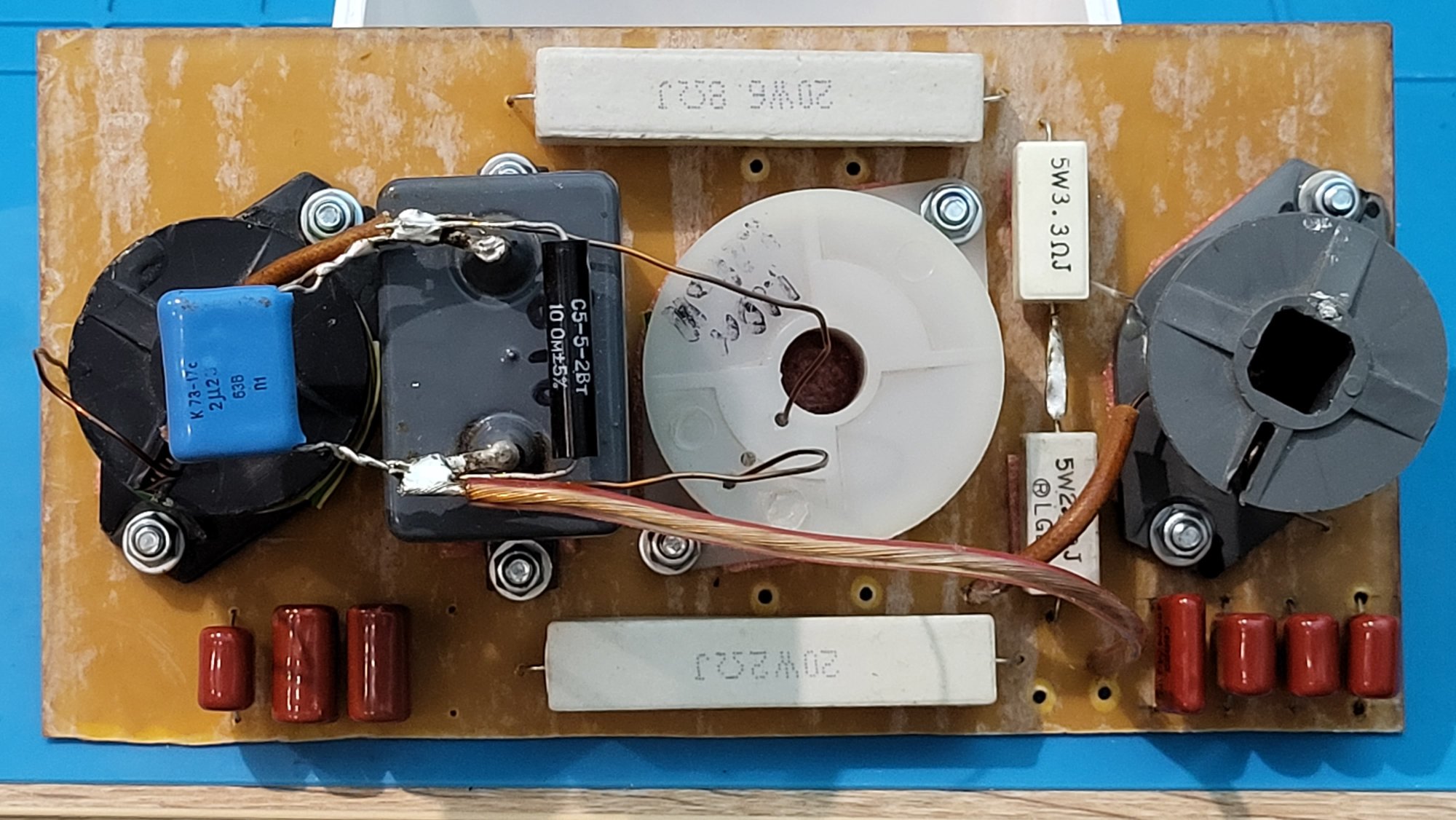

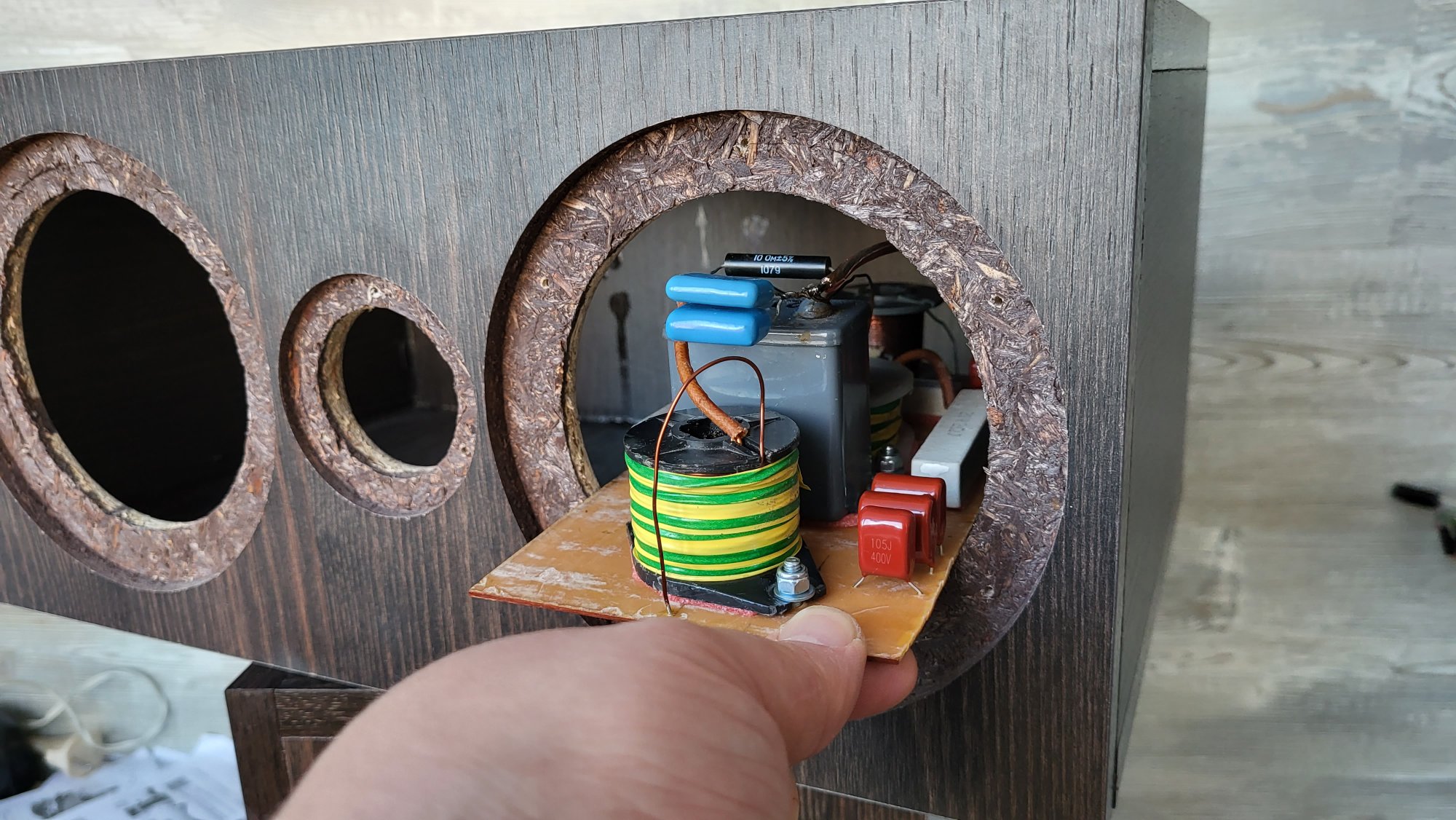

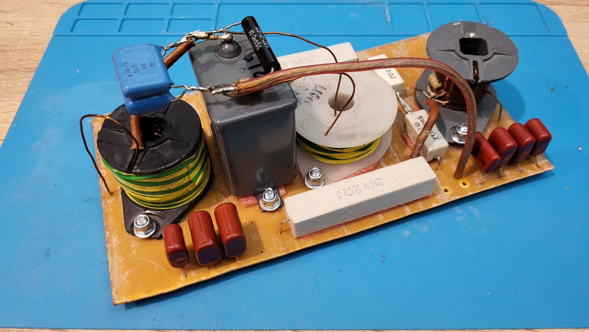

Итак, чтобы не поддерживать абсолютную бесполезность зимних выходных дней, я решил таки отодвинуть всё на второй план, залезть на балкон и там уже взять таки и продолжить постройку своего 5.1.
Сегодня я начну повествование о создании тыловой акустики из имеющихся уже... 16 лет динамиков. Заготовку, возрастом 15...16 лет для тыловой акустики можно лицезреть здесь в теме, на импровизированных подставках. Думаю эти подставки в каком-то виде так и сохранятся в дальнейшем, разве что основание я точно переделаю. Сами ящики немного уменьшились в размерах, по сравнению с заготовками, т.к. изначально планировал в них применить МВ1344.4П, а эти МВ1324.8П использовать в 3х полоске. Помимо этого, ещё немного сместил к центру ВЧ динамик... ну вот я продолжаю верить в Edge )))
Т.к. на балконе совсем неблагоприятные условия для измерения АЧХ, то верить всецело измерениям не приходится, но стык НЧ и ВЧ динамиков вполне с 5 мс окном можно настраивать. Грубо я начинаю работать с такими вводными:
Прослеживается такой же характер работы МВ1324.8П с пиком на 5800 и провалом на 2...4 кГц, как это было у МР1314.8.К.П, применённого в СЧ диапазоне в 3х полоске фронтальной, а так же ожидаемый по Edge горбик на 900 Гц. МВ1344.4П, который я слушал в макетном корпусе в полную полосу (там 0+1 фильтр был) играет точно так же, с тем же горбом на 5800, разве что раньше всех из 3х моделей сваливается после этого горбика. Ну и, после создания 3х полоски, я отмечал некое отсутствие середины в звуке и это, возможно, объясняется наличием вот этого горба на 900 Гц, который я привык слышать за эти 16 лет, что у меня макеты были основным источником звука в доме. С этим то горбом я первым делом и начал бороться, а с гвоздиком на 5800 уже думал бороться по остаточному принципу, но в результате ничего специально по отношению к нему не предпринял. Так, для интересу глянул вблизи на НЧ что там творится с получающимся фильтром:
У меня там получается на 7 дБ по входу душится режектором, но как закончатся праздники и меня выпустят с балкона, то появится возможность получше рассмотреть зону с 600+ Гц и там уже станет яснее какой резистор в режекторе применить. Изначально катуха была 1.3 мГн, но я её отмотал до 1 мГн, т.к. показалось, что низковато начинает подъедать. Домотать обратно не долго. Это же не так прям ужасно, если допаиваю проволку и продолжаю намотку? Естественно лаком подмазываю место пайки.
С ВЧ здесь получилось чуточку легче работать, по сравнению с 3х полоской, у которой на 8500 был провал и он ещё усиливался СЧ динамиком. Забавно то, что и здесь у меня повторилась эта проблема с вычитанием АЧХ друг друга, как и с 3х полоской случилось.
Я 2 дня ковырялся с подбором крутизны спадов, уровнем ВЧ, даже ниже пытался уходить, но звенящий на резонансе ВЧ нарушал мне все планы. Если стык вверх тянуть на 5..6 кГц, то провал только увеличивался. В общем, работа над ошибками альфа версии фильтров 3х полоски, проведённая Николаем Марковым мною не была усвоена должным образом и я полез менять ФВЧ, слизанный с 3х полоски:
Самая большая проблема у меня возникала с тем, что разница уровней НЧ и ВЧ была ~11...13 дБ и при добавлении банального резистора последовательно с ВЧ динамиком у меня уровень всей ВЧ то просаживался, а резонанс оставался на прежнем уровне! Если честно, ещё до появления возможности измерять АЧХ динамиков, дабы не лезть в фильтры имеющейся акустики, для согласования по уровню 5ГДШ5-4 я сначала пользовал банальный резистор, последовательно с динамиком, а потом мне А.А. Криштопин посоветовал применять делитель и из книжки формулы дал для его расчёта. Ну вот вместо всех этих резисторов до и после фильтра, которые мы с Николаем применили в ФВЧ, я просто бахнул делитель, -10 дБ (естественно я там перебирал вариации -13, -12, -11 дБ), ну и чтобы Rвх у связки делитель+динамик получалось 8 Ом. Так у меня уже равномерно гасилась ВЧ и проблем с резонансом было меньше. Изначально у меня имелись катушки именно 0,16 мГн и я их банально домотал до 0,2 мГн, чтобы как в 3х полоске, но т.к. тут у меня этот самый разонанс присутствует на АЧХ, я эту домотку убрал, но чутка добавил ёмкости разделительному конденсатору.
Сейчас получается тыловая акустика примерно вот так, по сравнению с фронтальной:
Можно ещё поднять ВЧ, тем самым уменьшив провальчик на 8 кГц, но там этот горбик резонанса ВЧ начинает больше влиять на АЧХ.
Пока предварительно так, ну может ещё какие-то элементы могут поплыть по номиналу. Т.к. фильтр этот, как обычно, собирался на крокодилах... хотя некоторые элементы я таки уже спаивал, но всёж таки, лучше допиливать по номиналам уже готовую конструкцию. А вот с конструкцией я пока немного не определился. Для 3х полоски фильтры были на дощечке и расстановка МБГО и катушек на ней была простой задачей, то в этом фильтре я применил лишь один МБГО, а остальные кондёры у меня будут МКТ, да и резисторы обычные выводные... При заказе укосячил и вместо кучки 10Вт заказал по паре 20 Вт, но не пропадать же "добру" - применю их в фильтр. Есть у меня идея на стеклотекстилите просто разместить всё ибо полезши в интернеты я обнаружил довольно таки частые реализации такой идеи. Да, можно, конечно, и на стяжках к дощечке, но как-то слишком много выводов надо скреплять меж собой... Да и железобетонные МБГО в фильтре 3х полоски позволяли провод прямо к ним припаивать и не парится особо о том, что нежный вывод отломится... в общем пока в раздумьях, но "плату" таки разрисовал:
Размеры и расположение элементов продиктованы необходимостью прохождения платы в корпус через отверстие 110 мм под НЧ динамик. Ах да, тут у меня осталось не учтённой операция по вживлению 2х фильтров в 3х полоску, а там мне пришлось их немного подрезать, т.к. в отверстие под НЧ то входили фильтры свободно, а дальше ж у меня внутренние распорки были и... фильтры пришлось разбирать, подрезать, уплотнять. С учётом этого опыта уже прикинул фильтры для 2х полоски, разместив вот так вот все высокие элементы по центры, а резисторы и кондёры по краям. Ну из разноцветности понятно, что плата будет формироваться шилом или резаком на полигоны, чтобы не заниматься травлениями и прочими делами, которые для меня всегда сложность почему-то вызывали...
Вопрос нижней части диапазона я пока не раскрываю тут - надо будет поработать с длиной порта после того, как заедет фильтр и появится вата в ящике - сейчас в серединке подпевает порт сильно, потому все измерения с заткнутым портом.

Делать измерения на балконе? Кругом и рядом бетон и стекло...
Все измерения становятся сомнительными.
Опираться на них, как на фундамент? smile_15
Не представляю и как можно на балконе оценивать результат на слух.
Хм... а как Вы оцениваете результат на слух в своей мастерской? _da
Измерения, да, сомнительны, но я надеюсь на небольшое окно - первая переотражёнка прилетает через 2.7 мс, следующая через 5.2... ну я эту следующую и отсекаю типа. К тому же, в месте стыка даже окно даже в 500 мс никак не влияет на измерения, т.к. там в программе частотозависимое окно включено и оно там очень даже неплохо чистит АЧХ, в т.ч. и корректируюя по уровню - на СЧ сильнее, на ВЧ меньше. Как будет собрана первая версия фильтров, так можно вылазить с бункера в место прослушивания и уже там всё оценивать, проверять микрофоном, подстраивать... как минимум я тут внеосевые никак не измерю это вот точно. Сам конструктив фильтра врят ли уже изменится, только номиналы элементов. Это всё не проблема - проблема у меня оказалось, что свёрел нет на 0,8...1,0...1,2 мм - вот это вдруг проблема их найти после стольких лет, а то что осталось... оказывается все поломатые.

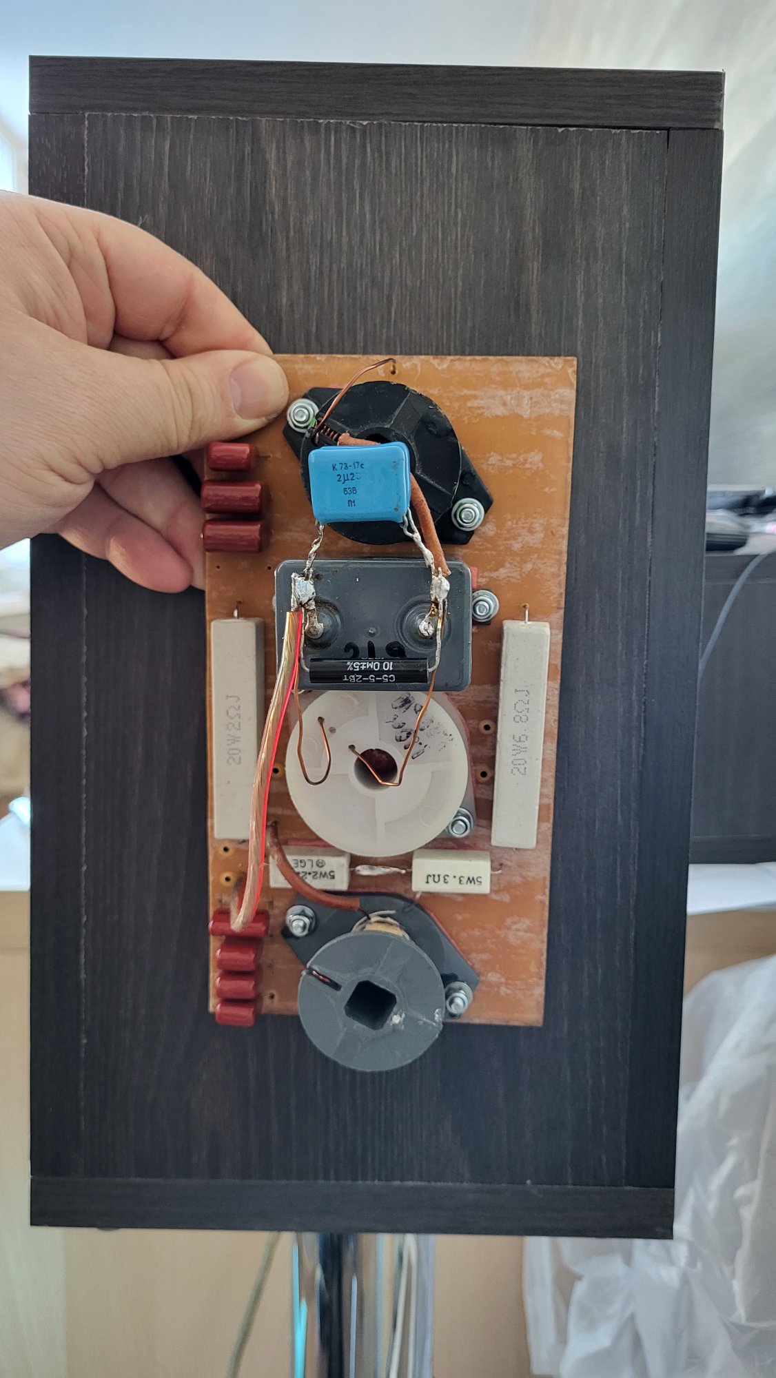

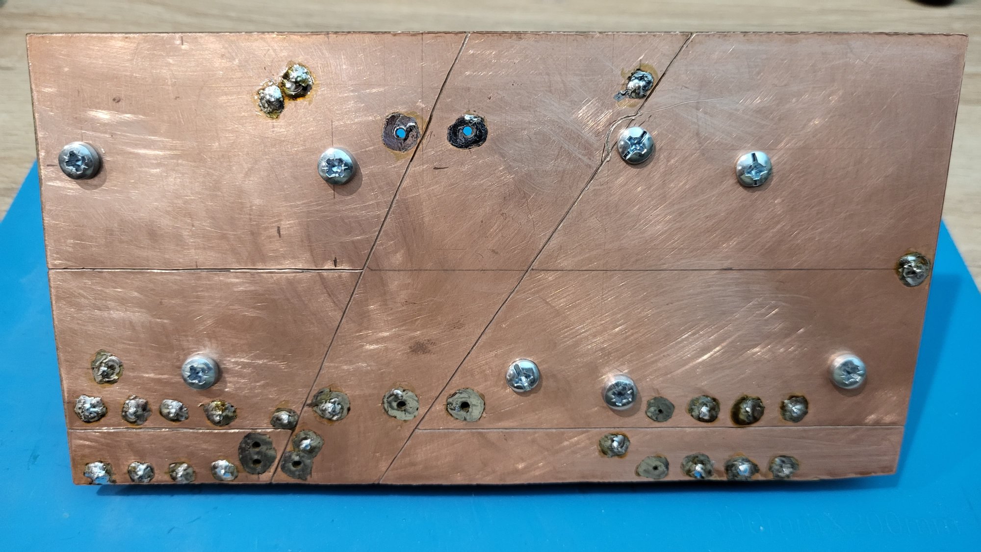

что сверлить нужно?
ну вот под выводы резисторов/кондесаторов эту вот плату текстолитовую... есть более-менее живое сверло 0,6 мм и вот обрубками сейчас рассверлил до 1 мм )))) ну 2,0+ то в достатке для проводов да для винтиков. Видимо надо заказать )))
Влад М
2 Авг 2022
1,214
73
22
Влад
пружину подходящего диаметра выровнять и заточить, на крайняк гвоздь, но обычно мягкие
6,469
6,625
237
Много лет перешёл на китайские. Любые диаметры, скажем от 0,4 до 1,3. Нравятся тем, что у них одинаковый и большой хвостовик, на память около 3 мм. Закрепить такой хвостовик куда проще и цангу менять не надо.
Есть наборы 10 шт.одного диаметра в коробочке-держателе (тоже удобно) и наборы с шагом 0,1 мм.
Платы сверлю ручной сверлилкой диаметром 0,6 мм, а потом рассверливаю нужные отверстия.
Нашими свёрлами у которых диаметр хвостовика и сверла одинаковый, не пользуюсь.

А вы такой важный -и растерялись.
Да я чот думал, что оно сверлить не будет, а влёт надырявило мне дырдорчек, что а и сам удивился.
Посмотреть вложение 53553 Посмотреть вложение 53554 Посмотреть вложение 53552
Да я, если честно, платы соовсем давно не делал сам...
для такого кроссовера текстолит лишним был, всё собрать на фанерке можно, не заморачиваясь сверловкой….
Катушки в одной плоскости и плотно слишком…. Хотя, у всех свой кунг-фу

Если честно... из фанерок у меня остался лишь ламинат, а остальное ЛДСП 18мм. Мне и самому не особо нравится текстолит, как основа, т.к. никакой жёсткости, его уже весь перекособочило когда поприкручивал катушки и МБГО к плате, задействовав под них какой-то вспененный листовой материал от упаковки чего-то, ну чтобы катушки об плату не дребезжали. Сама сверловка... да мы тут больше разговор на околосверловочные тамы ведём, чем про саму сверловку то - между сообщение о том, что свёрел нет там сколько то минут, за которые я обломками всё и насверлил уже. Да так-то с фаноркой её больше должно быть, да ещё и всё стяжками стягивать! Вот тут реадбно больше было бы заморочек со сверловкой, чем с текстолитом... Вполне можно было бы и на куске ламината собрать, но чот как-то прям неплохо и на текстолитике получилось, хотя никто этот феншуй видеть не будет. В общем, у меня просто было 2 куска текстолита и я их решил попробовать задейтвовать. Да, явно получил массу новых задач по упрочнению этих двух текстолиток...
По поводу катушек... Мне и самому не особо нравится такая реализация, но есть ограничение по геометрии:
Т.е. фильтр должен войти в отверстие под динамик, что и определило расположение катушек и ширину фильтра, а так же он не должен быть слишком длинным, т.к. снизу будет порт ФИ, а сверху... да банально прикрутить не смогу его внутри ящика к задней стенке, т.к. отверстие под динамик по середине и в верхнюю часть ящика сложно подлезть отверткой. Хотя... там реально 2...3 сантиметра то до верхней панели и так остаётся, т.ч. особо не разгуляешься. Да, может стоило бы разделить физически ФНЧ и ФВЧ, да разместить их на противоположных стенках боковых, но до этого я додумался только сейчас )))
А с другой стороны, ради чего? Не ну я читал, что катушки там друг на друга плохо воздействуют и всё такое, но в массовом производстве иминитые бренды это допускают, вот и я посмотрю сейчас микрофоном что вышло. Так то я собрал только один фильтр и если что-то пойдёт не так - можно же переделать.
