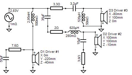

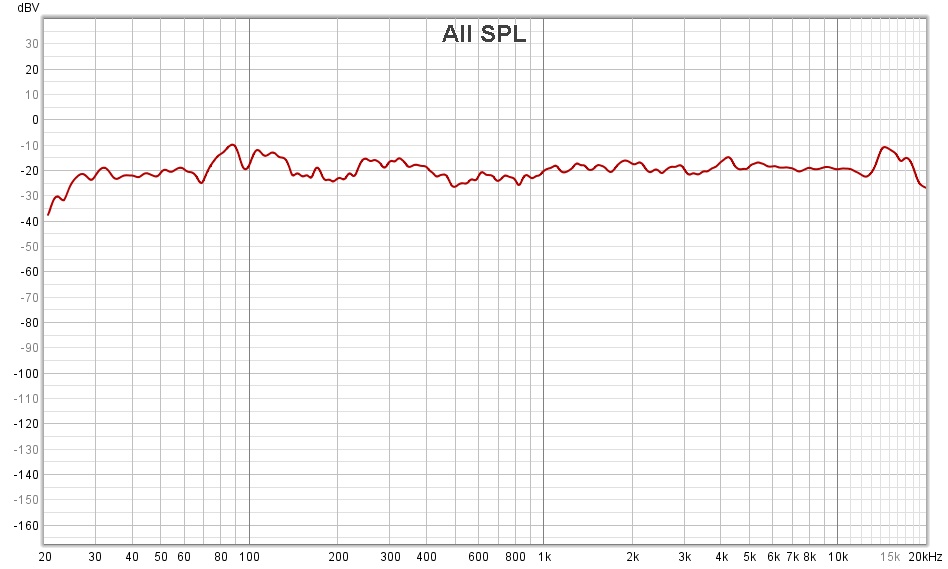

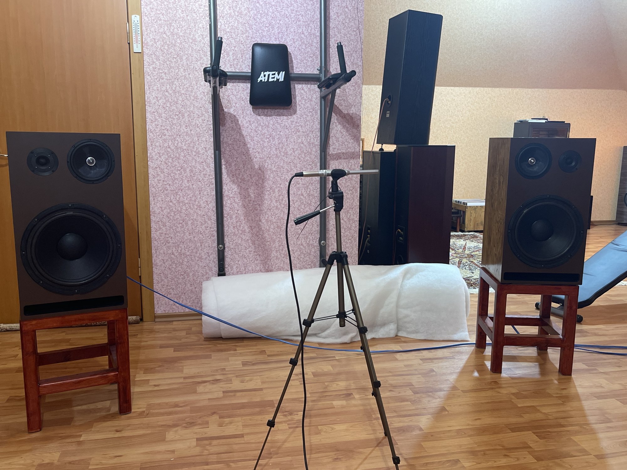

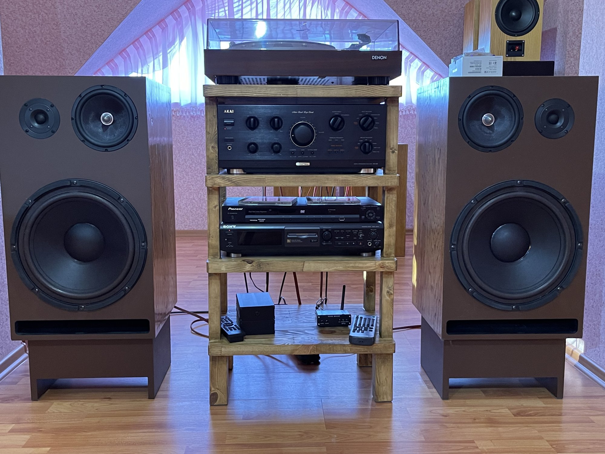

почти две недели сравнивал звучание разных АС и решил таки поменять последовательный на параллельный
не буду сейчас рисовть график.. но скажу что верить графикам пустое... имея яму на 8 кГц я убирал 10 мкФ и не слышал в звуке совершенно никаких изменений.. микрофон 5 см в сторону и график 4-5 дБ меняет структуру......в общем по измерениям более или менее линейка...звук в архиве
Басы классные.. не заню как будет на записи.. слухайте кто хочет...
я доволен! В корпус набил синтипона из расчёта 16 гр на литр... получил прирост обьёма и иные басы)))

Красивая схемка, для пущего шарма прибить нижний конец емкости 35мкф СЧ фильтра к земле через 1, 5 -2 мГн. А вместо цобеля 10мк-3.6 ома- резюк или крутилку.
Чтобы СЧ цобель не гавчил на срезе, я разбивал резистор-гасилку к среднику на 2 части и к точке встречи резюков цеплял емкость в землю. Тогда имеем апериодический спад без вздрыка.

Прямо от 27 Гц по 0дБ и прикажете верить? :unsure:
Ну если масштаб +- 10дцб это хорошо, тогда я зря переживаю за свою поделку.

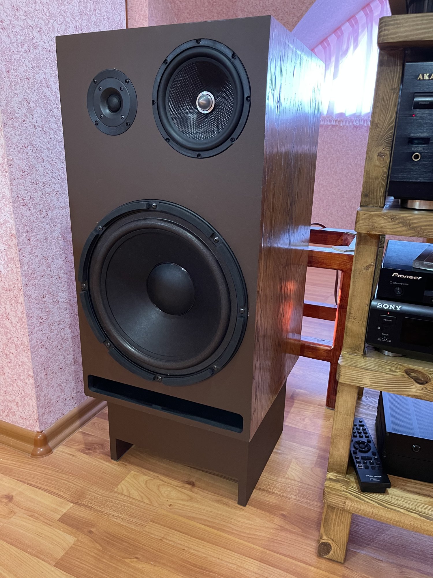

очень классно выглядят, прямм бомба.
По моему это рекомендовано для ЗЯ, но я могу и ошибаться.
Кол-во шерсти определяется не бла-бла-бла "рекомендациями", а кол-вом выисканных нательных ящичных болшек smile_10
Это рекомендовано для любого ящика объемом ниже 85 л .. цель +25% прирост объема…
эт как хотите)
Я нашел место в комнате где измерения стали такими)

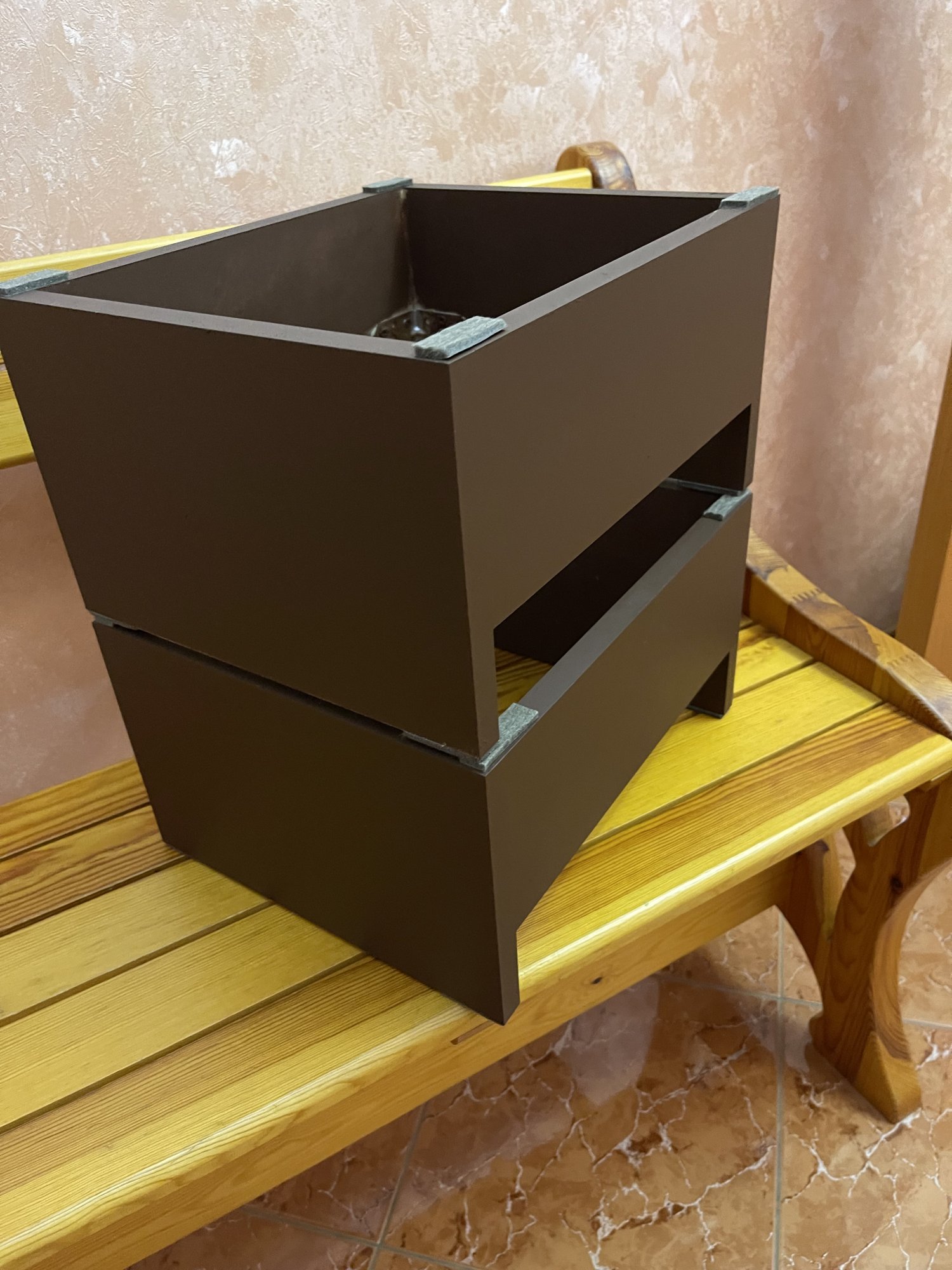

Сварганил подставки... из остатков МДФ , вскрыл акрил шоколад)
