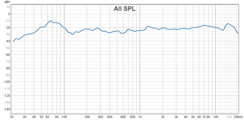

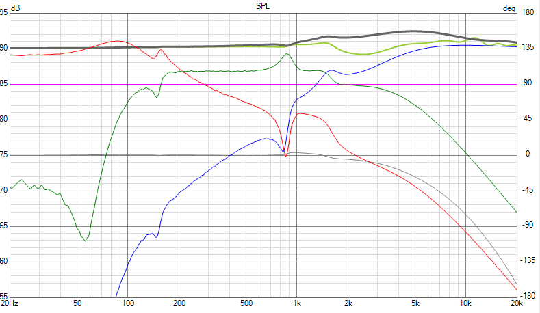

заменил усилитель, откалибровал тракт
теперь всё ГУД
АЧХ 50 см

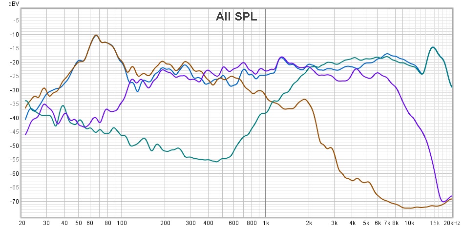

по полосам
Какое расстояние, по какой оси?.. Ровная суммарная АЧХ - залог работы СЧ и ВЧ динов на резонансных частотах (1-й закон Ниваги).
Осваивайте измерение импеданса - в последовательном фильтре оно особенно актуально - все динамики друг на друга влияют, и результат сложнопредсказуем.

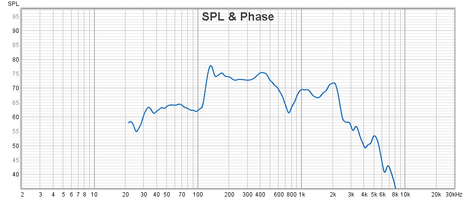

подцепил импедансы из коллекции, понятно, что на ваши они похожи лишь отчасти.
Вот так все поехало.
Это токи, вот и потекло))
я не знаю как правильно выставить окно для этого измерения..

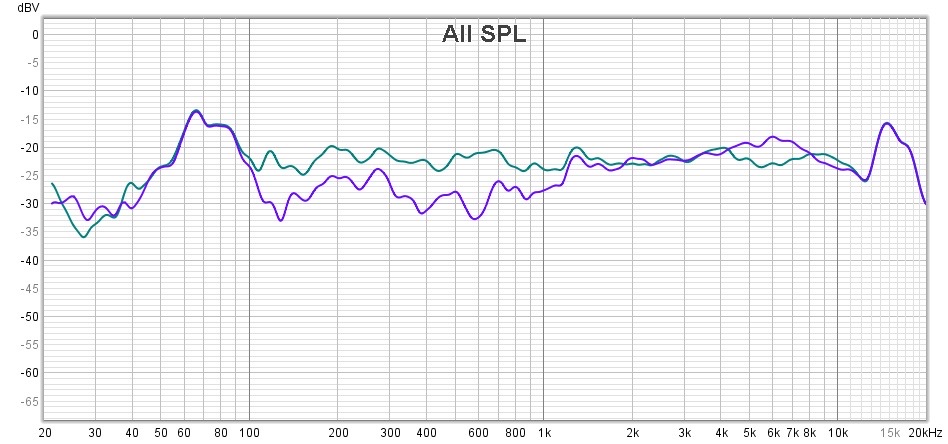

НЧ(фиолетовый) и ФИ(голубой) в 5 см... и сумма как вы подсказали...
И что с НЧ происходит? Пик 67 Гц +3дБ минимум, это типа добротность 1,4 , и ФИ противопоказан? Фазик по графику настроен на 31 Гц. Помню, что нет подушки внутри, она прибьёт и пик, и весь низ тоже на пару дБ.
подозреваю что это резонансное корпуса.
Нет. Для резонанса на 67 Гц требуется расстояние от пола до потолка.
сегодня снял его...сниму в горобке... что сам динамик нарисует
Плюс. Я засовываю в домик из подушек, на мягком диване, и снимаю с 5 см. Никаких левых резонансов.
Ув.Вячеслав, там внизу справа в окне РЕВа есть две кнопочки: 20...200 и 20...20000. Жмайте их чтобы привести шкалу частот к удобочитаемому виду.
Как и ⊕ ⊖ вверху слева, дабы по оси "дециБелиев" удобочиталось.
ПОЖАЛУЙСТА!!! И постарайтесь не прыгать вертикальным масштабом 5/10, сбивает.
Тут либо фазик, либо набивка. Одно другому противоречит. Т.е., в разумных пределах можно. Но вот набить корпус плотно - ФИ перестанет работать.
С умом заполнять можно и нужно. Лучше всего подушку за магнитом НЧ и подушечку за отверстием ФИ. на задней стенке. Чтобы прямой стояк от задней стенки максимально прибить, а добротность ФИ несильно посадить. Однако, в данном случае непонятный пик 67 Гц, попробовать поглотителя надо побольше, по всей задней стенке например.
Снято с 5 см, комната ну 1 дБ дала бы.
Это точно не резонанс СЧ дина в колпаке?
Отдельно на СЧ его нет, но есть на НЧ полосе.
комната.. скорее всего... ибо уже разворачивал всю систему на 90 гр и получались другие эпюры
Нет. Пропал странный узкий пик 100Гц у СЧ полосы, но у НЧ полосы ничего не изменилось.

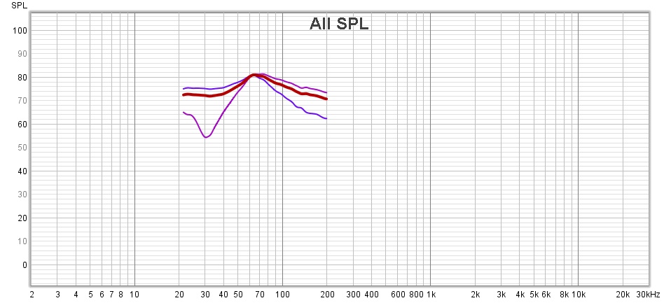

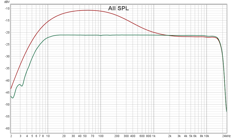

нч ложил в корбку.. вот ачх бех оформления
6,340
4,773
187
50
нч ложил в коробку.. вот ачх без оформленияПосмотреть вложение 66841
smile_12Коробка - это оформление, тупое. Я _molitvaв подушках на диване. 3 подушки.

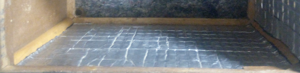

Делано-переделано на автошумке (в т.ч. и в чашках наушников). Долго, муторно, запашок... Через месячишко выветривается.
Более лучшее авто-StP 2-3-5мм с толстой рифлёной люминькой.
В коробочку из ламинатины (S 7mm) пришлось лепить 2 мм StP. Получшело значительно.
Это промежуточный вариант. Ещё недоделка.
