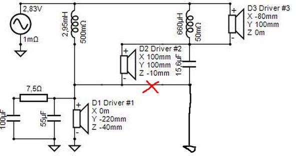

из чего вы такой вывод сделали?
средник пашет от 100 до 8000
Зачем вам совместная работа двух динамиков? чтоб каша в звуке была?
Что в АЧХ не так?
На удивление, все неплохо.
Посоветуйте свой вариант фильтра..
Это к Бокареву - я могу только замерять и погонять держа в руках...

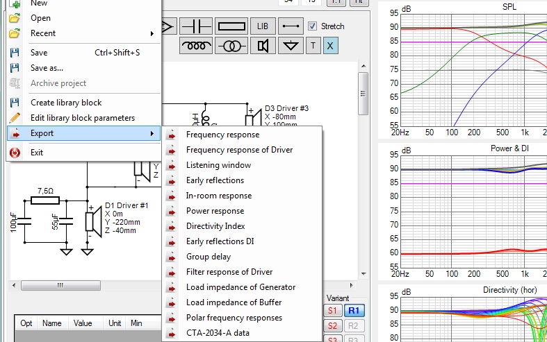

Осваивайте измерение импеданса - в последовательном фильтре оно особенно актуально - все динамики друг на друга влияют, и результат сложнопредсказуем.
подцепил импедансы из коллекции, понятно, что на ваши они похожи лишь отчасти.
Вот так все поехало.

Вот это-то и страшно, лишние 0,5ома между динамиками угробят всю задумку!

Что за Янь на частоте 850 Гц? Вы токи вместо напряжений показали?

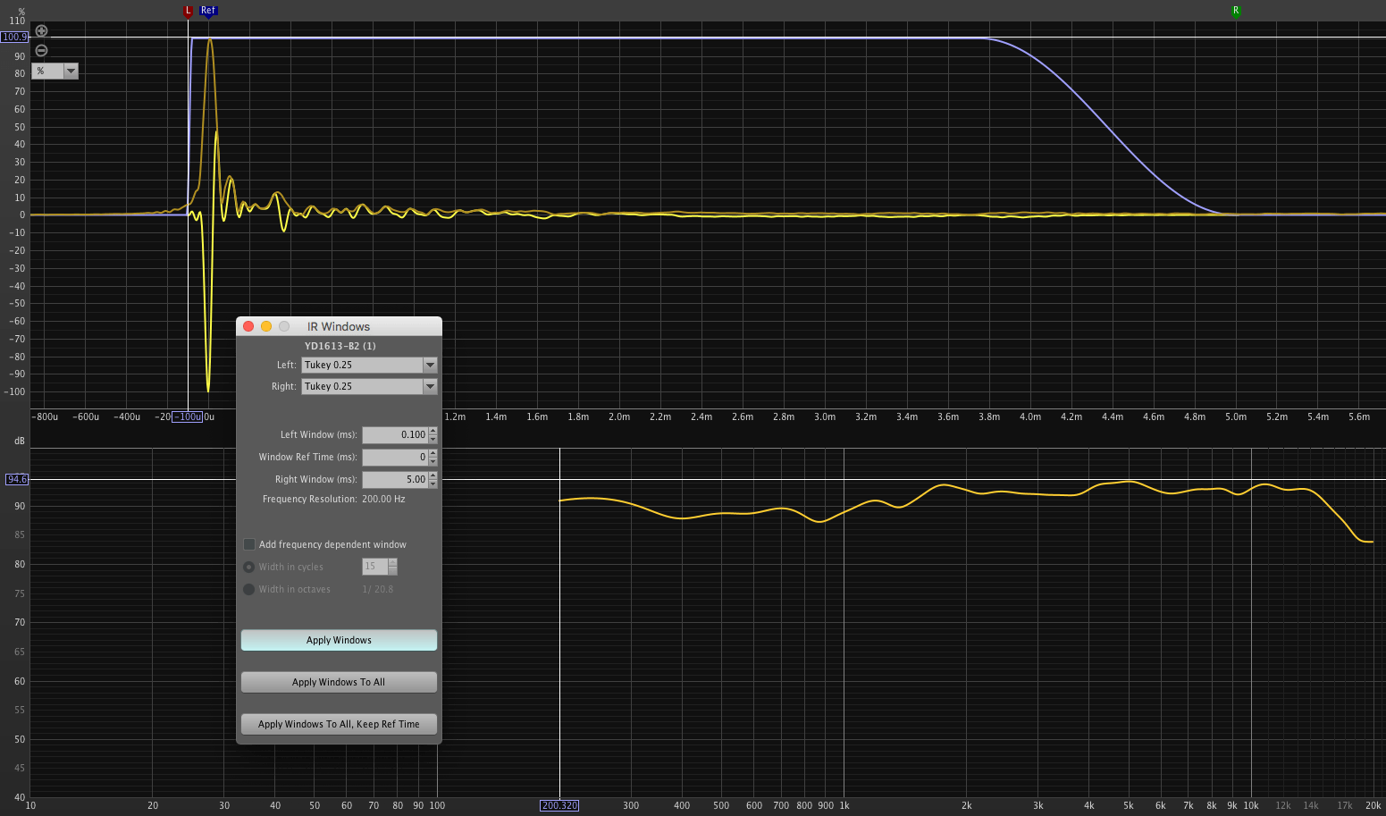

Ну, что то более-менее вырисовывается.
Ув.Вячеслав, когда хотите поглядеть общую оценочную АЧХу, то делайте несколько измерений подряд. В паузах между свипами поворачивайте колоночку на несколько градусов вправо-влево. Естественно, не пропускаем измерение по оси.
Тут пять свипов с интервалом 3 сек.
Потом на вкладке All SPL жмаете Average the Responses и обобщённую АЧХу сглаживайте
Так будет более достоверно для оценочной АЧХи в конкретном помещении.
Psychoacoustic-сглаживание – между 1/6 и 1/3 с учётом психоакустики усреднённого уха.
Но, эти все измерения, по большому счёту, всего лишь приблизительно-оценочные в конкретной кибитке.
Для более достоверных АЧХов осваивайте Impulse.
НЧ-часть – в узком окне почти впритык до дифа (см 5-7-10), что выше по частотке – окно шире. Потом это всё соединяется программно.
картинка и таймы от балды. Просто, пример измерительного окна.
Не забывайте о длинне волны, расстояний до стен/пола (ящик на табуретку на пол подушки/одеяла/пледы). Сообразно этому и выставляем "окно".
Как-то так...

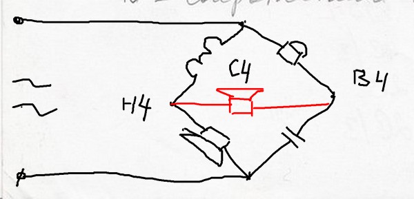

границы заданы НЧ и ВЧ фильтром,
На СЧ влияет конденсатор шунтирующий его. Вот так будет более правильно соответствовать Вашим словам о границах НЧ/ВЧ.
Попробуйте данную схему. Всё равно идёт период настройки.
1. Нужная настройка НЧ динамика.
2. нужная настройка ВЧ динамика. Это параллельные фильтры.
3. Между ними включить СЧ (ШП) динамик. Главное, чтобы СЧ динамик в данном включении имел некоторый запас по частотам НЧ/ВЧ. Попробовать изменить полярность подключения.
СЧ в данном включении работает как измерительная головка включенная в диагональ моста.
Именно так я вижу. Любая разбалансировка моста позволяет СЧ динамику работать.

Я делал и так.. на АЧХ нет явных изменений…. Сейчас график найду…
вот как вы нарисовали.. два графика ..конденсатор паралельно СЧ и на массу..
вот противофаза(зеленый) влияет и сильно

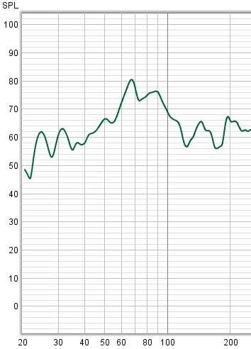

Мик впритык до НЧ-дифа, свип 20-200 (200 Гц – приблизительно. Это длина волны 1.72м)
Потом меряем ФИ-дырку.
На All SPL делаем Average the Responses
Смотрим, любуемся, обсасываем обсуждаем.
(Всё это делается немного не так, но для прикидки пайдёть)
поглядим на левый срез, и будет понятно что там на сто–стописят–двести.
А зелёненький таки много приятнее;)

я не знаю как правильно выставить окно для этого измерения..
уменьшил окно до 0,2 мс

Я же говорю, что "зелёненькое" вполне норм.
Только вот с безобразием с пятидесяти до сотки разобраться...
А "+/–" на шептуне не пробовали менять?
Чуть позжее. Сейчас есть непреодолимое желание присесть на спину_zasupayu, а то всю ночь воздушная тревога _scare
А пока впритык отдельно НЧ и ФИ-дырку на свипе 20...200.
И НЧ с заткнутой ФИ-дыркой 20...200.
На небольшом волюмэ. Пока без "окон".

А по цвету – как, где, что, куды???_shok_
НЧ(фиолетовый) и ФИ(голубой) в 5 см... и сумма как вы подсказали...
я то же на работу ушёл...уже вечером перечитав с новыми силами.. замеры
на зелёной и остановился...пока... смена полярности ВЧ очень портит 5-10 кГц
график приведу... обзательно
подозреваю что это резонансное корпуса... наполнитель готовлю... вату буду распушать и в сетку.. посмотрю что с горбом будет ....он есть даже при проверке только НЧ без фильтра в оформлении.. сегодня снял его...сниму в горобке... что сам динамик нарисует

На улице или на балконе. Если останется, проблема в настройке ФИ (высоко, или объём маловат, или Qt велика).
Затыкать ФИ при измерениях не пробовали?

затыкал.. на горб сильно не повлияло.. немного уровень присел
вот напонителем не набивал ещё...добротность корпуса снизить..нет такого количества... пока.. Но что касатся горба...он фигурирует на всех измерениях...что я S400 RRR снимал, что кервин вега, что Алекс Амати....

Тут либо фазик, либо набивка. Одно другому противоречит. Т.е в разумных предеах можно. Но вот набить корпус плотно - ФИ перестанет работать.
2,574
740
Тогда комната:(
Это точно не резонанс СЧ дина в колпаке? С последовательным фильтром отдельно не послушать. А СЧ без фильтра медленным свипом(вручную) отдельно послушать (методом исключения)? Или полярность поменять?
Измерения измерениями, но иногда и послушать полезно - на небольшой громкости, отдохнувши, медленным свипом (от генератора с ручной перестройкой - туда-сюда, ухом в разные места, поднять-опустить, переместить, повернуть)))

Тогда комната:(
по полосам сниалось без динамиков... смотрите выше..
комната.. скорее всего... ибо уже разворачивал всю систему на 90 гр и получались другие эпюры
да тут не о плотно...а просто валик ватный закинуть... ищу сетку ...вату взял...распушить надо
