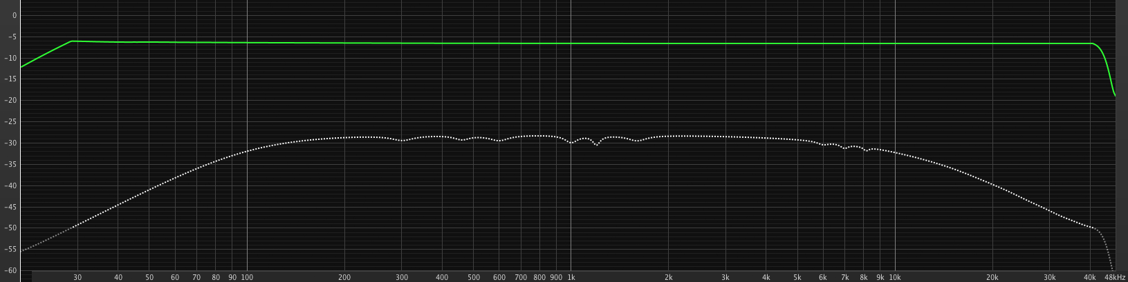

Жуть....Хваленый мак.
Нееееее. То не мой девайс (специально взял у соседа ноут на показать). И не мак, а хакинтош;)
Точно все улучшайзеры отключены?
Ага. Это особенность того тракта. Такое-же и в Линухе и в Окнах.
А прикол в том, что у меня один из девайсов с такой же ALC892. Всё ровненько без компенсаций (при случае понаделаю картинок). Как и на остальных двух кампутерах с разными звуковыми.
И в реальном маке всё офигитительно ровно. Где-то прицеплял катринку.
Нравятся мне маковские ЦиррусЛоджик-кодеки. АэЛэСкам до них, как задом до Луны раком;)
Цена вопроса 3 USD
Немного подшаманена (на выход махонькие кондёрчики 220 мкф).

Красненькое – с компенсацией.
Сама по себе валит по верху, бо 48кГц.

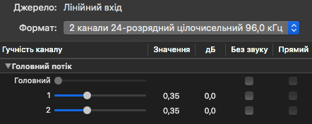

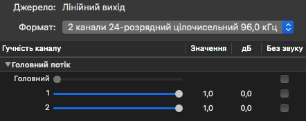

[!] Однозначно калибровать звуковуху. Всё измерилово, сделанное без калибровки звуковухи, считать "кривым"smile_10
Специально взял девайс с кривой звуковухой. Это макОС, в Виндывсе разберётесьsmile_10
Частота дискретизации по вх. и вых. достаточно 96 кГц (можно и 192 кГц, не пользую), 24 бита достаточно.
Системные уровни по входу и выходу:
Посмотреть вложение 66050 Посмотреть вложение 66051

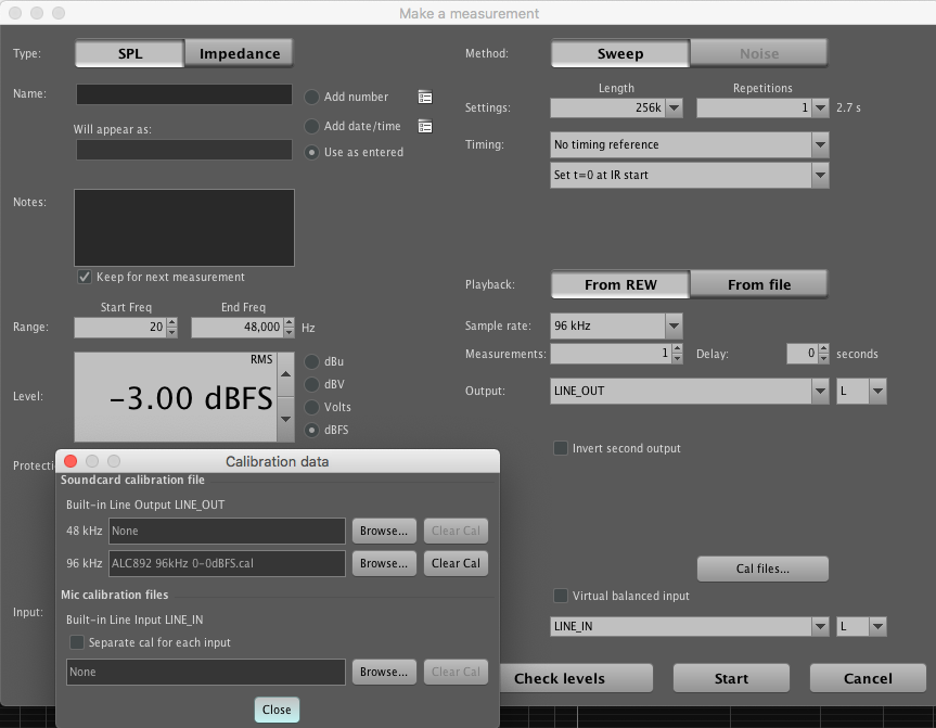

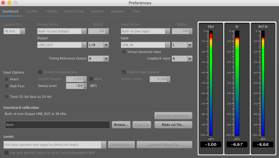

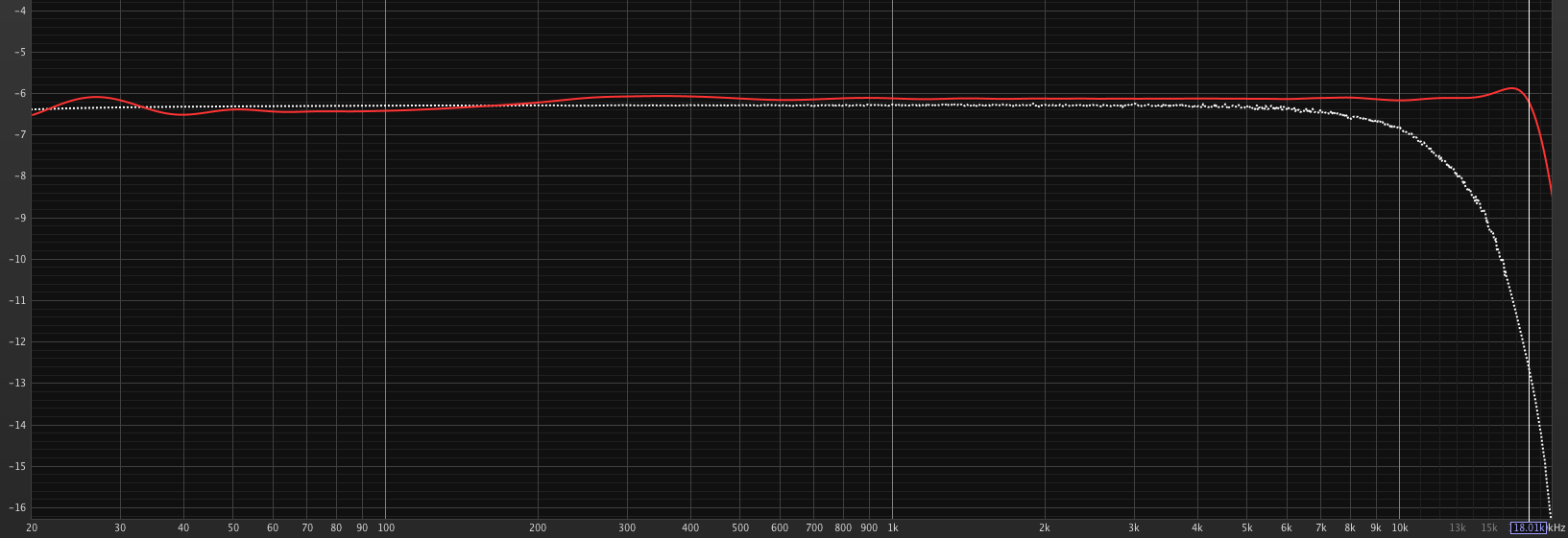

Проводочком с двумя 3.5-джеками подключить лин.вых. к мик. или лин.вх. (L–>L, R–>R)
Жмакаем Calibrate soundcard, Next... Next... Next...
Контролирен уровни вых. и вх. Ежели нужно – подстраиваем. Нормально по выходу -6...-3...0дБ, по входу -6...-3дБ.
Приблуда просвипит вых-вх тракт. Контролирен по кривульке чтобы не было срани от перегруза по входу.
Жмакаем Make cal file...
Далее, контролирен чё там накалибровали:
Получаем:
Белая штриховая кривулька – реальная АЧХа звукового тракта, зелёная – с компенсацией (калибровкой).
При реальных измерениях добавлять компенсацию на мик. "Mic calibration files". Ежели нету такого, то "нэт суда на нэт"_scaresmile_10
Как то так...

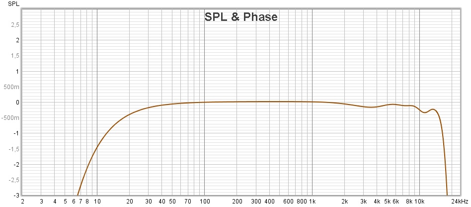

По новой откалибровал
после добавил калфайл на микрофон
ну и так понятно что ВЧ имеет и в паспорте такой горб
О! +like
Только при лектрических (не акустических) мЕрок верт. шкалу привязывайте к
а не к SPL (то для дынамегов, а не лектричества). Так более информативно по напруґе.
Плюс три дециБильчика на 15кГц? Та ладно...;) Забейте, или чуток отверните в сторону ящичек.

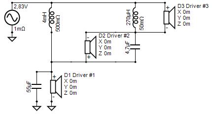

... и оказалось, что высокие и, в меньшей степени, средние частоты ушли в тундра? Средний уровень на НЧ по графику пусть 90дБ, то на СЧ 86дБ, а на ВЧ 84дБ.
Да.. последовательный фильтр требует одинаковой чуйки драйверов, вот тут и подвох, у НЧ 90 дБ+/-5дБ у СЧ по моему мнению меньше 90 .. и ВЧ по паспорту 90 дБ.. но в итоге это касается только спектра выше 16 кГц
Весь день крутил вертел.. но с уровнем беда.. удалось поднять в полосе 2-6 кГц сменив полярность СЧ..
Меня больше волнует яма на 12 кГц
И это физически не исправить они такие.. как придумала Ноэма.

А меня волнует дубовость последовательного фильтра. Кстати, вместо СЧ подключите RC-цепочку и в первом приближении увидите НЧ и ВЧ полосы.

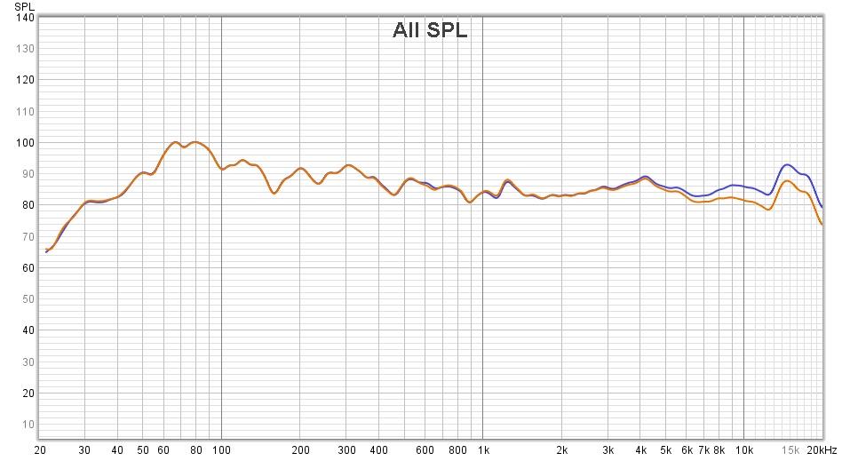

На заводской АЧХ 15гдв92-8 этот взбрык на 14 кгц не очень заметен, но у меня его хорошо видно на 4 дб, но мне не слышно уже.
Уж больно слабенькое крепление выводов, на 16 омных отломал, пришлось вскрывать и подпаиваться.
Вот люди переделывают их, интересно собранные курочат или комплектующие закупают?
Вот намерил свои:
    104.9 KB · Просмотры: 84

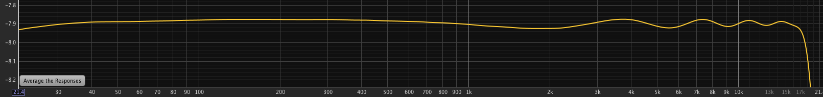

Жуть....Хваленый мак. В винде такой хрени не наблюдал...

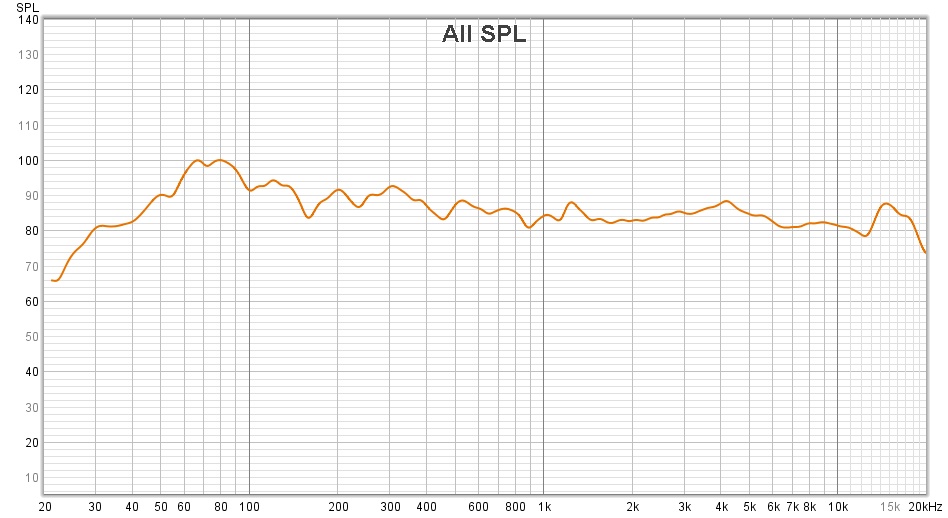

ВотЬЪ, сподобило намалевать картинку с моего бортового кодека ALC892 (МБ MSI MS-7851, хакинтош макОС 10.14, драйвер VooDooHDA):
Верт. шкала dBV
Output:
Input RMS target: -3.0 dB
Actual RMS at 1 kHz: -7.9 dB
Sample rate: 96000 Hz
Input volume: no control, Sweep level: -3.0 dB
20 Hz .. 20 kHz flatness: +0.1, -1.3 dB
-3 dB points: 2.6 Hz, 20.769 kHz
Хммм... Волнисто-волнительная кривулька... _scare ;)
Сетка 0.1 (ноль, кома, один) дециБелий.
Как то так...
Сваливается выше 17кГц – аппаратная специфика построения тракта на конкретной мамке (ФНЧ). Компенсация вытягивает ровненько "0" дециБелиев до 24кГц (а оно мне нада? не;))

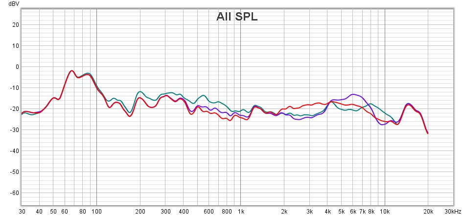

по графикам...
красный.. 1м в соответствии со схемой ранее
далее изменил ее
получил фиолетовый
сменив полярность СЧ инверсно получил зелёный
60-80Гц (с модами до сотки-стописят) кибитка гудит?
гудит проклятая
все графики, на любой акустике там такое... даже заводское..

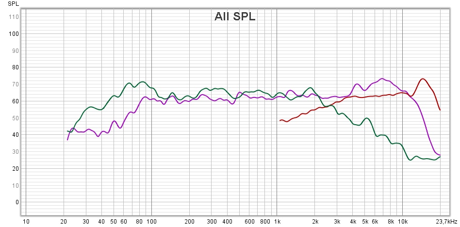

еще раз в оформлении по полосам без фильтра

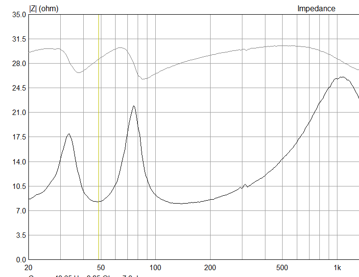

График импеданса есть?

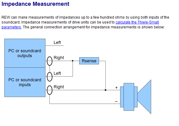

Должно быть как-то так:
паспорт на нч вот
Грфик импеданса колонки. Зачем мне график динамика?
положение курсора соответствует частоте настройки порта
У меня REW ..я её ещё не полностью освоил.. как снять этот график?

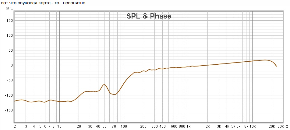

посмотрел видос... не реально для текущего положения.. у меня другая звуковая карта...распаять так не получится... тем более дома нет даже резисторов.. всё на работе...там я не могу звуком заниматься.. ((

חיפה
Это в общем - в частности наверное надо схемку собрать для измерения - надо мануал курить.

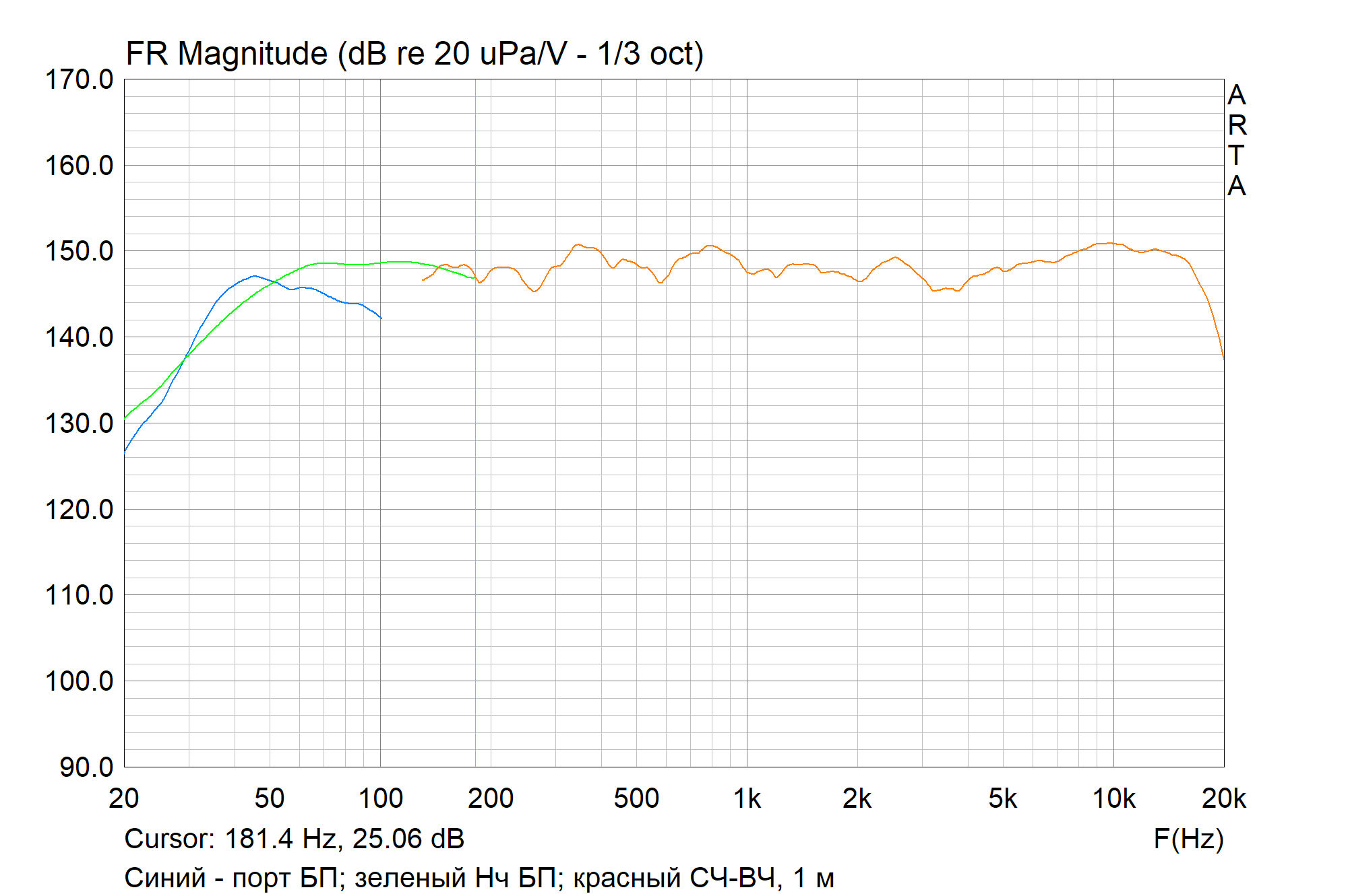

вот в плотную в фазоинвертор и к НЧ
70 литров и площадь порта 110 см2 и длинна 26 см.. ну как может 70 Гц быть?!!!
Жесть.. даже не буду пытаться.. у меня вход и выход разные ацп и цап.. даже скоммутировать так не получится.. на цапе RCA не джеки.. одних только проводов надо метров пять .. не обьяснить ..геморой
Я насчитал 50гц. А если в корпусе не пусто, то уже не 70 литров...
Хм....резистор и пара проводов с крокодилми, в простейшем случае. 2 входа же есть?
Можно без усилителя даже.
Больше похоже на правду. Но все же у вас и НЧ и Фазие долбят на 70-80 гц. А оно вам надо? Попробуйте просто фазик заткнуть, может того, что подигает комната будет и в самый раз.
