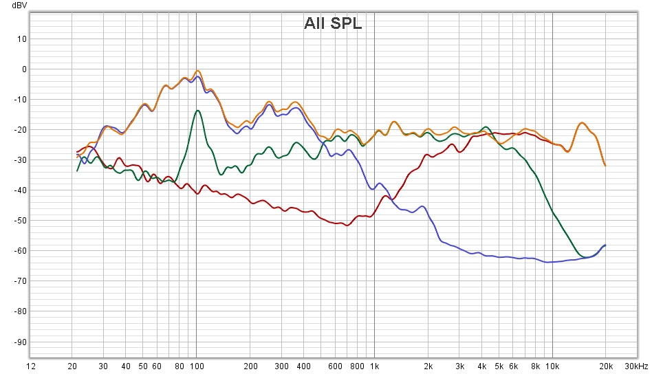

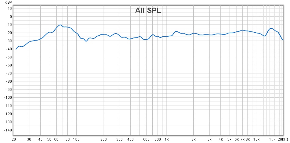

сменил звуковую ..
толку мало... так же уклон по уровню...хз
без фильтра
заменил последовательный на параллельный
снял по полосам 1 м
суммарно
на слух по вч нет завала... картинка так.. smile_9
прикинул - изменения на грани допуска. +/- 1-2гц туда сюда
еще раз милливольтметром прогнал через резистор.. даже с подушкой максимумы на 21 и 67... минимум на 35...
не поменялось

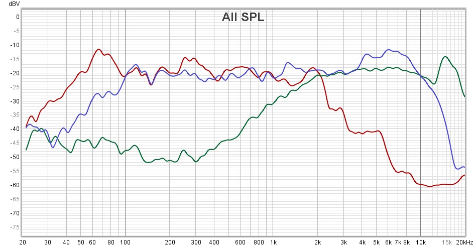

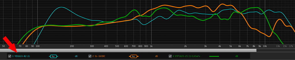

А что это за такой длинный "фак" 100 Гц на среднечастотнике? На Qts-горбыль ну никак не похоже.
дважды снял.. их есть
немогу сказать..
повернул всю мебель на 90 градусов и нет его

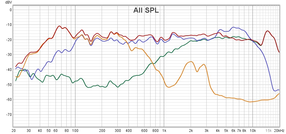

Ой бардак.
сменил звуковую .. толку мало... так же уклон по уровню...хз без фильтра
хоть полка ВЧ динамика 2...7 кГц на месте.
сказочные номиналы ФВЧ и ФСЧ, перехлёст полос бешеный.
Стыков нет как таковых.
Да ладно, вверху перехлёст, но сумма ровная. А вот между 100 и 600 Гц разница 16дБ - это как? Ихтамнет на слух?
игрался.. насколько разобрался.. тогда ниже 300 Гц не видно, скажите как правильно)
Правильно добиться адекватных результатов. Кажись, я писАл
Короче, начинаем сначала, не спеша, тщательно, с замеров голых динамиков, с 50 см по оси, с нормальными окнами, с нормальным проверенным файлом коррекции, предварительно ещё раз откалибровав тракт.
Ноль эмоций, продолжаем с метра изучать комнату со всеми отражениями.

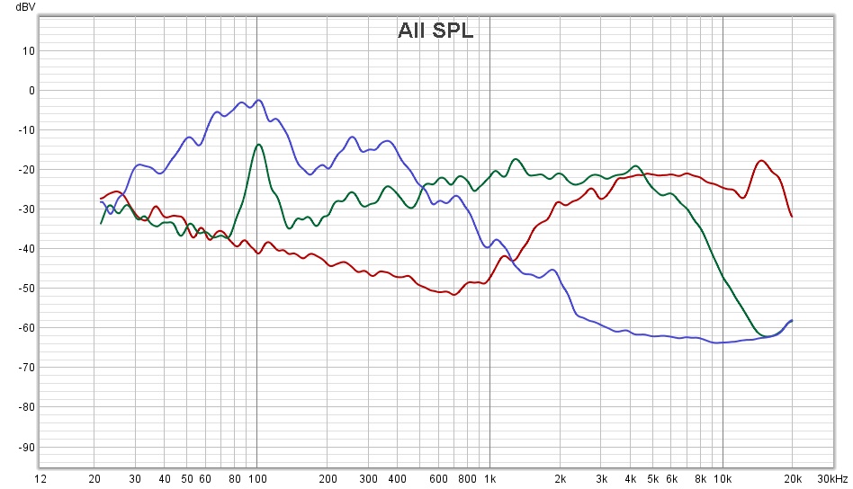

вот как получилось
Красненьким это НЧ-ширик? Тогда зачем среднечастотник? Красненьким суммарная? Ващще не похоже, особенно в р-не 2-х кило этих ваших герцов.
Зелёненьким – ФИ-порт с таким "гималаем" на 1.8кГц? Тогда, трубы горят трубы подвывают. Или шо это было?
Ничччево ни панимаю...(с)
Хотя бы так... А то в блуд вводите;)
Красная суммарная но с фильтром, я не отключил ее, прошу прощения, жто график без фильтров по полосам, а риже с фильтром и суммарная
На Гималаи не смотрите…. артифакт
Не забывайте что это последовательный фильтр и отключение драйверов не означает что фильтр отключен…
Прогон по полосам в последовательном фильтре …. Это квест
По хорошему я должен резисторы вместо динамиков ставить, но это картины не поменяет.. фильтр такой

Может нафиг последовательный фильтр?
Может пока на кошках потренироваться?
А то картинка как-то странно выглядит.
Почему средник лезет вниз до 100гц?
Что за взбрык от НЧ на 2к?
fvvn
4 Окт 2021
1,129
1,081
61
Вячеслав

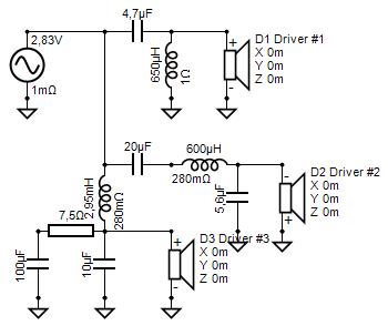

Смотрите на схему.. если отключить вч и сч .. катушка и кондер остаются.. вот вам и режектор
Без фильтра верхний график.. по полосам и суммарная (красная) через фильтр.. главное уровни не скачут уже

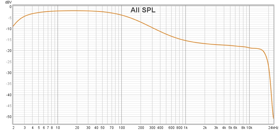

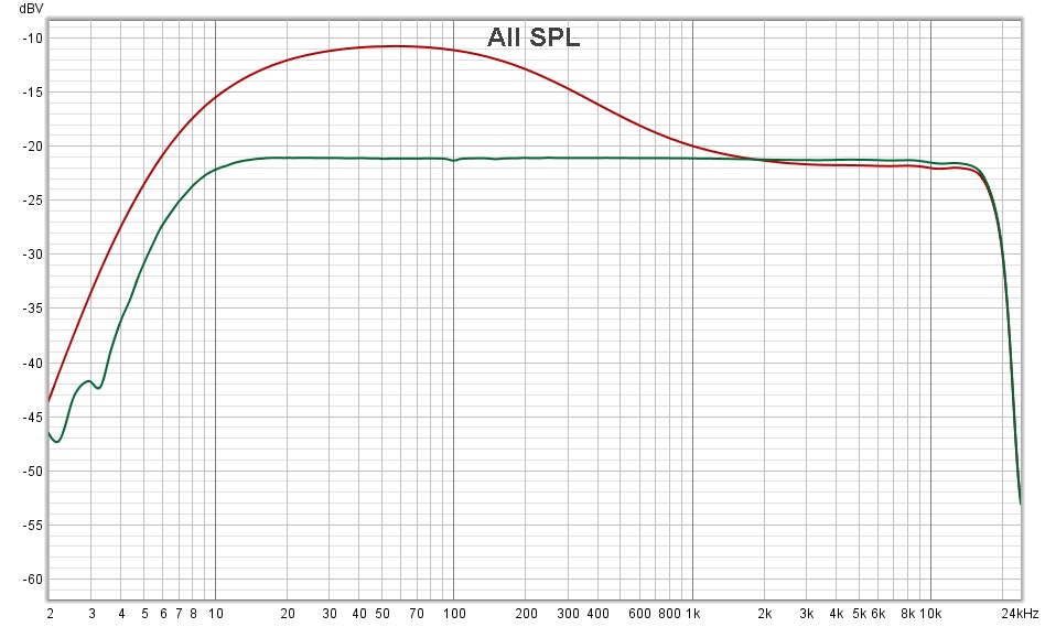

Это калиброванная карта?
Сам в шоке!
Да весь тракт.. звуковая карта, провода и усилитель
через аттенюатор без нагрузочного сопротивления ачх такое(зеленое), это кал.файл и подвязан сейчас
теперь все АС стали выдавать нужные графики)
4,860
3,013
142
Сумская обл.
Это много, максимум 1 дБ хотябы в диапазоне 50-18000 Гц. Какой график будет, если подцепить резистор постоянный?
fvvn
4 Окт 2021
1,129
1,081
61
Вячеслав
это много...но после калибровки невилированно
я подозреваю что предусилитель в УМ требует внимания..
в прошлые разы я снимал измерения усилителем JLH без тонкомпенсации и фильтров... чистый 10 Вт усилитель
в любом случае я выяснил от чего такие завалы были в измерениях... тракт для REW , без УМ выдаёт как положено...ровную полосу, усилитель заменю и откалибрую всю цепь ... но уже и так видно реальную АЧХ

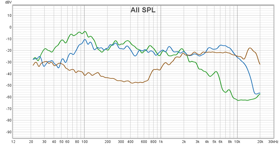

заменил усилитель, откалибровал тракт
теперь всё ГУД
АЧХ 50 см
по полосам
