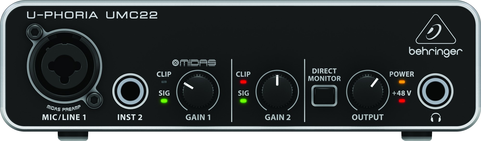

Как то неделю бился башкой об стену, когда выход на вход дал кривулю. Чуть не пошел за новой звуковухой. А все он, файл коррекции микрофона.
Странно, не обращал внимания как у меня.
когда калибруешь карту, выставляешь вход "линейный вход" а калибровочный файл микрофона должен цепляться когда выставлен вход "Микрофон" если он цепляется в обеих случаях это явный БАГ программы.
Ну, у меня одна пара входов. Туда и микрофон и измерилка и все.
Да вход универсальный, но в настройках входа можно выставлять что подключаем ко входу, микрофон или же линейный вход. насколько я понимаю, при разных настройках драйвер устройства ведет себя по разному.

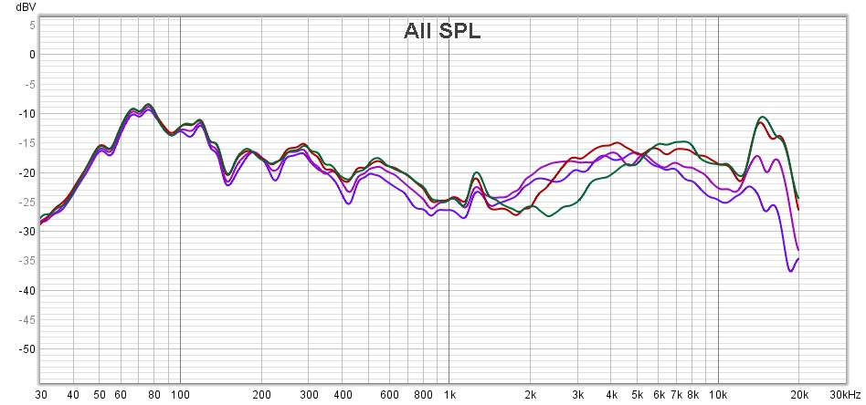

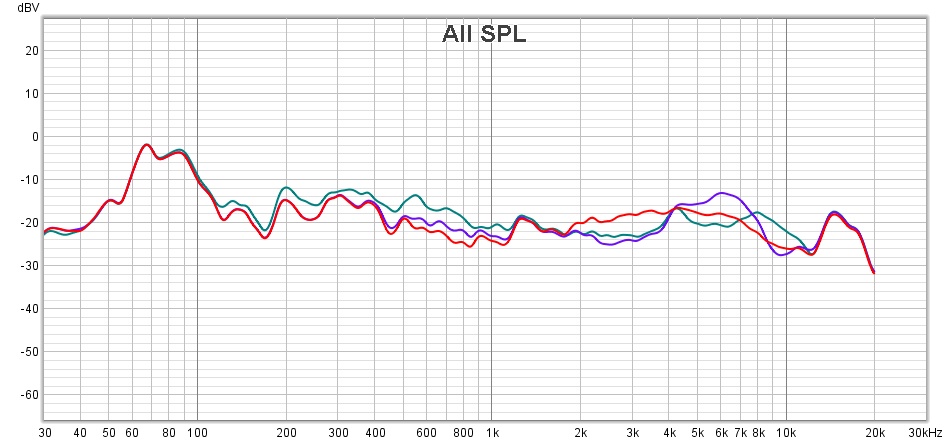

как заказывали.. 30 см 0гр , 30, 45, 60
И что мне думать? Что зелёная - ноль градусов? А по какой оси. 30 градусов - в сторону СЧ, надо думать. Средние частоты вообще в ауте, что вы снимаете, я без руля. Единственное, что понятно по графику - по оси ВЧ не стыканулся с СЧ по фазе, далеко высунут вперёд, поэтому в сторону к СЧ стык лучше.
по графикам...
красный.. 1м в соответствии со схемой ранее
далее изменил ее
получил фиолетовый
сменив полярность СЧ инверсно получил зелёный
А до этого получались нормальные более-менее ачехи в другой полярности? Лора, я болею.Средние частоты опять поднялись на несколько дБ.
гудит проклятая
Ну и почему до сих пор не закрыли ФИ?

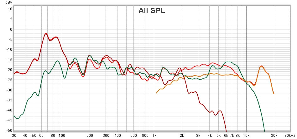

еще раз в оформлении по полосам без фильтра
Окончательно приехали. ВЧ на 6дБ тише НЧ полосы. Бред кошачий с 1 метра с помещением снятый?
дважды персчитывал 36 Гц настройка.. ну ок.. добавлю длинну

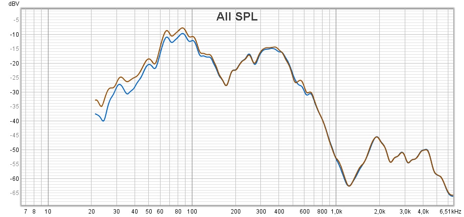

обьясните бесталковому.. где фазоинвертора резонанс на графике? зеленый фазик
У ФИ горб отдачи плавный, а у динамика минимум - острый, у Вас настройка на 33 Гц, но ФИ Вам сейчас противопоказан. Но интересно, что у Вас ФИ практически линейный до мидбаса.
такая красивая АЧХ, прям как у 50гдн37 который я жду, а в риале такая кривая АЧХ???
мляяя мухааа, вот это попадос от НОЭМЫ!!
Измерено с метра с дикими резонансами комнаты, спокуха, земляне.
Короче, начинаем сначала, не спеша, тщательно, с замеров голых динамиков, с 50 см по оси, с нормальными окнами, с нормальным проверенным файлом коррекции, предварительно ещё раз откалибровав тракт. Амбассадор.
не не не. Вход не универсальный. Он линейный. В него (у меня , да и у вас, если хотите достовеного результата) включается микрофонный усилитель. А микрофонный вход в компе обходим стороной, там да, может быть что угодно с ачхой.

Ну вот смотрю и понимаю что у меня звуковая карта микрофон моно, вход один!! Каким образом я это расключу?

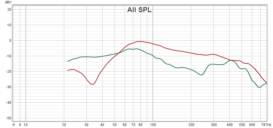

Метод с резистором и милливольтметром дал 4 пика 🤷🏻‍♂️ 21Гц; 63; 245; 2000 вот 21 вообще ни уму ни разуму…. Сегодня засуну подушку.. доверие к онлайн калькуляторам ФИ пошатнулось
    146.5 KB · Просмотры: 142
6,340
4,773
187
50
НЧ заткнул ФИ (синяя)
Ну и что сие за мУрррррка? До перестройки ещё измерял импеданс ЗЯ и ФИ на базе 35АС-028 "Старт", было красиво и показательно. Что-то Вы не так делаете.
Это измерение чего и откуда?
Значит настойка фазика посередке между 21 и 63. Близко к расчетным 36 герцам.

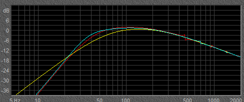

Загнал в симуль ваш дин:
красная 70 литров, фазик ваш (37гц)
желтая ЗЯ 70л
Синяя фазик 110л, 29гц
Тесноват ящичек-то...
По симулю должно быть так:
16гц и 58
Значит в реальности фазик выше 36 расчетных.
