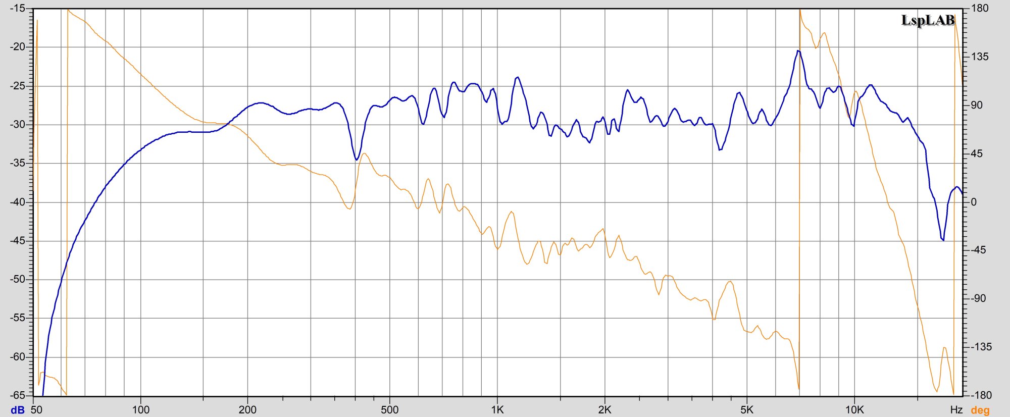

Притащил с работы RRR S30A, вынул 25ГДН-1-4, и воткнул 30ГДШ. АЧХ исключительно 30ГДШ !
Динамик отличный и может играть без ВЧ,но нужен отдельно НЧ дин или сабвуфер.
Есть идеи по источнику провала на 400 гц?
Недурственная АЧХ.
Как правило на таких частотах сидит паразитный резонанс подвеса, совпадающий с одним из резонансов диффузора.

30гдш просто супер динамик. После 10 кГц на графике у тебя следующая идет 20 или 15?
После 1 кГц следующая идёт 2 или 1.5? Про 100 Гц тот же вопрос.
После 100Гц идет 150, после 1кГц идет 1.5, после 10кГц идет 15кГц

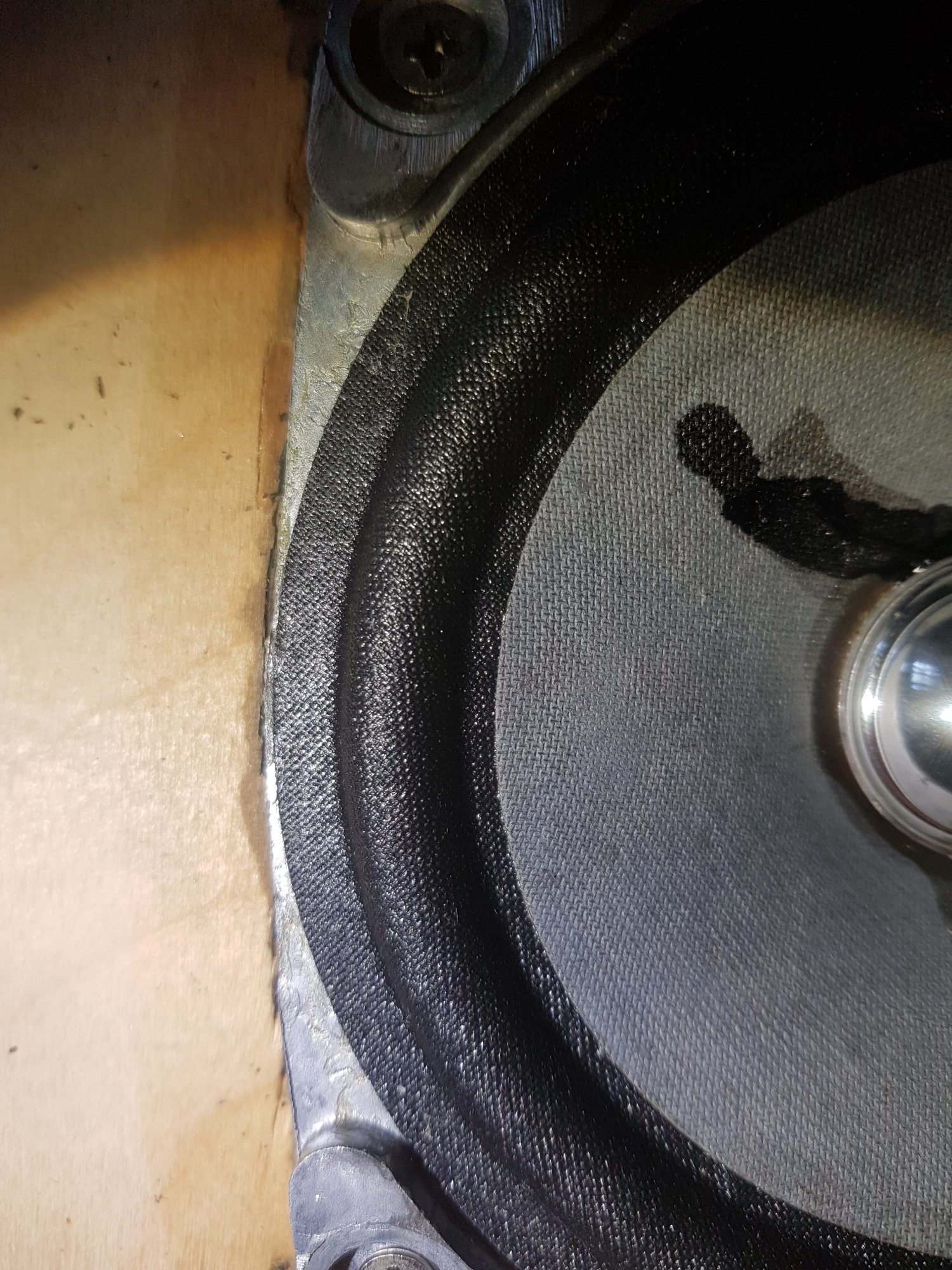

Катушка высотой намотки 6 мм.
После замены в хлам задубевшего ППУ подвеса на ткань, осталось только сесть и заплакать, АЧХ снята с 50см

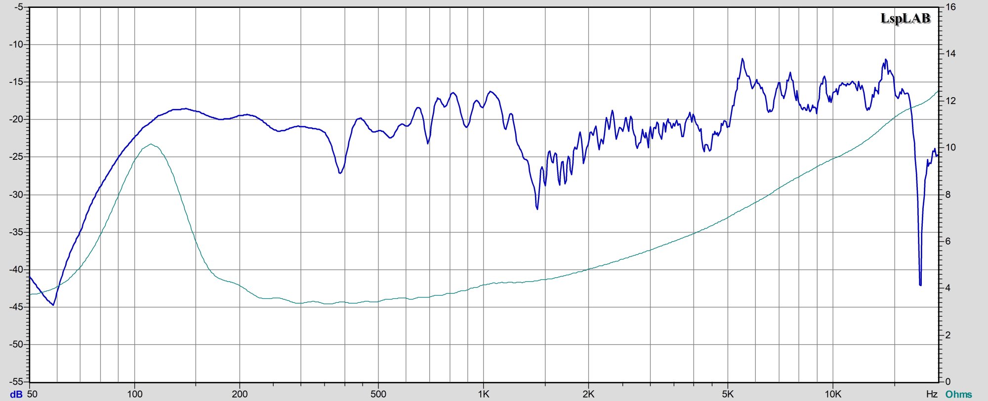

Молодёжь! Это - с 50 см, а красотуля #37 - с ДЕСЯТИ. И на красотуле есть намёк на провал 1,5 кГц! Плюс ВЧ полка ускакала на +4дБ вверх - не надо всё валить на подвес.

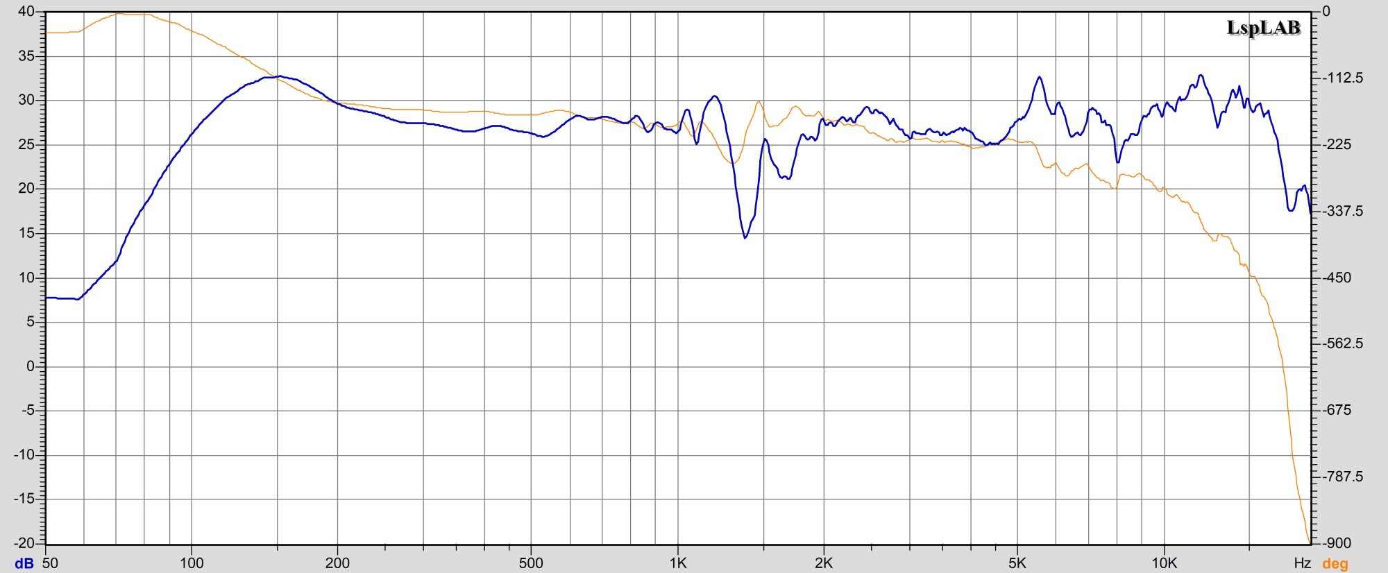

Снято с 10-ти, и тут уже не намек, а конкретная просьба
У Вас микрофон маленький и мобильный? Пройдитесь ним в режиме реального времени по радиусу от центра до подвеса включительно с его половиной тора в 3-4-х местах с расстояния 3 мм, подав 1,8 кГц. Потом - по окружности 2-3 радиуса разных. Глядишь, что-то поймём. Лабораторка будет супер. Вся поверхность не нужна, только найти критические точки. О! Канал микрофона запустить на наушники, без программы, без ничего. На слух всё будет слышно и понятно.
Скажу сразу, подвесы купил и ткань и ппу, но размерность по С у них оказалась 90мм, для диффузора нужен 86мм, к тому же покупал в апреле 2022 года можно сказать еще до покупки 30ГДШ. А теперь вылезло солнышко, как то стало теплее на фоне происходящего помешательства, и решил проклеить именно ткань, так как её можно отклеить с сохранением целостности.
Нормальный расколбас подвеса. Пропитками можно уменьшить, но не убрать, скорее всего. Клейте ППУ)
ПИБ на подвес не поможет? Его легко дозировать и убрать.
Жесткие оболочки плохо демпфируются намазками.
Можно попробовать нанести резиновый клей изнутри полутора на внешнем его краю. На четверть ширины.
И посмотреть в тех же условиях измерения АЧХ, как и что изменится.
В наличии под размер есть только такой подвес "Подвес ППУ 114-105-85-75мм JBL Control 1"

Как у всех. среднестатистический. А если по делу, то тут если посмотреть на фото выше по теме, есть участок 2.5мм где заканчивается диффузор и начинается юбка подвеса переходящая в тороид. Вот собственно этот участок и даёт "приступ" на АЧХ
2,5 мм не смогли бы дать такой сильный провал, имхо площать, колеблющаяся в противофазе, значительно больше.

Ну так замазать его тягучкой, типа резинового клея или неопренового бесцветного. В всего-то делов.
Тонкие полочки нельзя оставлять.
