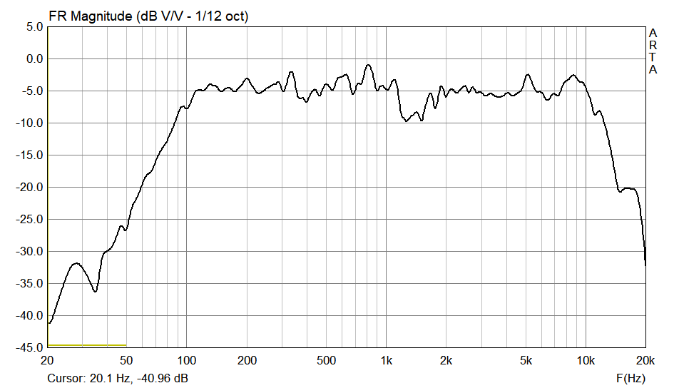

Итого, после 4-х слоёв водорастворимой пропитки на основе латекса, результат получился таков:
Условия те же, коррекция +3дБ осталась, как и гнездо на 1.5кГц
Для сравнения, так было:
1701010517979-png.79207

Рискну предположить, что пропитку нужно было жёсткую.
Скорее наоборот, чуть более мягкую.
Похоже, сработала зона осесимметричного резонанса.
Но и так от 90 Гц до 12 кГц + 4 дБ.
Ну и шикарнейший 5" широкополосник получился.
Блин, кто же и когда пробежится по радиусам и окружностям с микрофоном на расстоянии 5 мм от диффузора, чтобы понять: что и где партачит?
Осесимметричный резонанс. Можно и не бегать с микрофоном.

Причем бзик 1-1,1 в основном убирается конструктивно. А остальные, что правее, - вязкими пропитками.
Можно выклеить эпоксидным клеем ребра жёсткости из ровинговых стекло- или угленитей. От горловины диффузора до подвеса. 5 или 7 штук для небольших диффузоров. С этой же целью отлиты из целлюлозы на диффузоре такие ребра у динамика 30ГДС--1-8 "Красный Луч".
Балки-растяжки между участками диффузора, из легких, демпфированных, и одновременно жестких материалов. Колпачек побольше, наклееный на диффузор, и упереть в него каркас ЗК, приклеив его.
Или применить сотовый диффузор.
Центр диффузора пропитать цапонлаком, а остальную часть ПИБ-ом.
Ребра жесткости.
