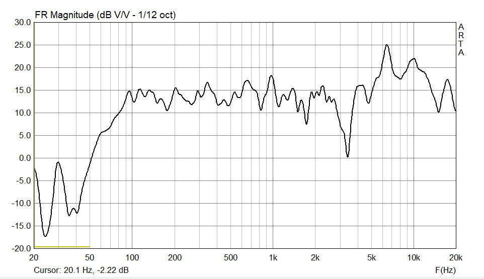

За 45 не ручаюсь, 46.2, может 43.7
оказываеться в микрофоне села батарейка: переснял по оси 0
Сама АЧХ подсказывает вам дальнейшие действия: на оси обвалить избыток ВЧ , чтобы уравнять поведение динамика с внеосевой АЧХ. Получим ненаправленный до стыка с пищалой излучатель, дальше стыкуем пищалку примерно на 2.2-2, 5 кгц, получится отменного звука двухполоска.
По такому пути и пойдем, сначала налепим родной купол, а дальше по результатам замеров. На данный момент, высоких частот ого-го, слушай переслушайся, но хочется чуток спокойней.
тряпочный купол не навалит звенящей отсебятины. Или из рыхлой бумаги типа папье-маше. Некоторый недостаток верхушек на верхнем крае мидбаса восполнит сама пищала, которая отрабатывает эти звуки безукоризненно .

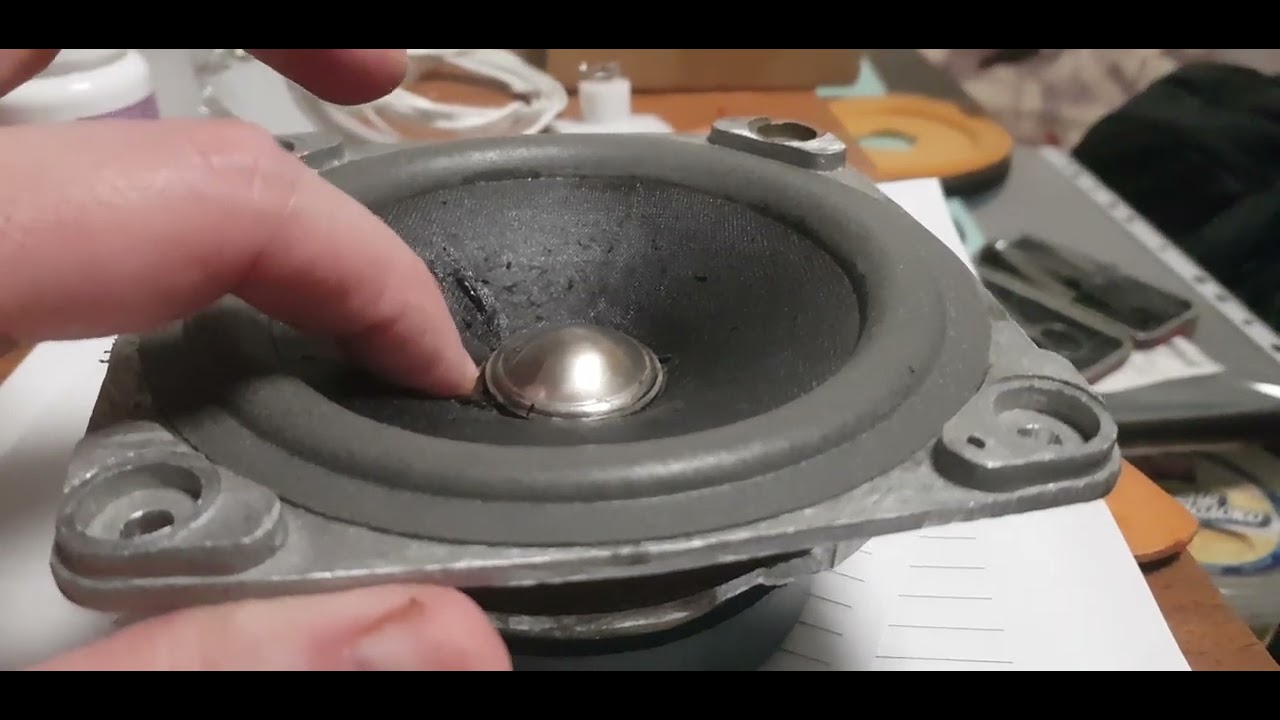

Проба пера, попробовал на керн 30ГДШ, накатать медный колпачок, вроде бы получилось:

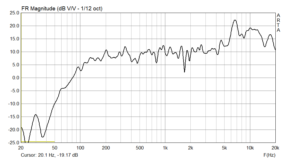

Вчера приклеил родной колпачек, сегодня после работы снял АЧХ, условия те же, а вот по низам завал какой то появился, компрессия под колпаком что ли!

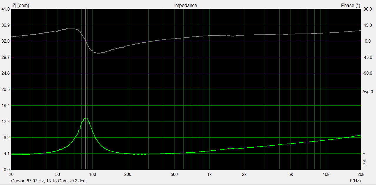

В догонку, импедансная кривая:
НизкА механическая добротность! Воздух гоняется через зазор, ему некуда деваться больше. Получилась встроенная ПАС. Вдруг к лучшему? Для работы в качестве СЧ - точно лучше. Интересно, что колпачок мало повлиял на зону выше 5 кГц, но убрал провал 3,5 кГц - добавил жёсткости?
Ему бы чуть продуваемый тканевый колпачок диаметром чуть больше, чем у ЗК - прикрыть звенящую зону вокруг катушки. Или действительно ПИБ-ом под контролем микрофона, добавить потерь в первую от ЗК часть диффузора.
Колпачек, установленный возле горловины, уменьшает окружную болтанку резонансов диффузора на тех частотах. Работает, как демпфированный элемент жесткости.
Ну и работает как дополнительный излучатель.
Наверное, яйцевидную форму ему придумали не просто так.
Компрессию мелкого подколпачкового объема считают нелинейной.
Хотя интенсивная прокачка воздуха через люфты здорово охлаждает катушку.

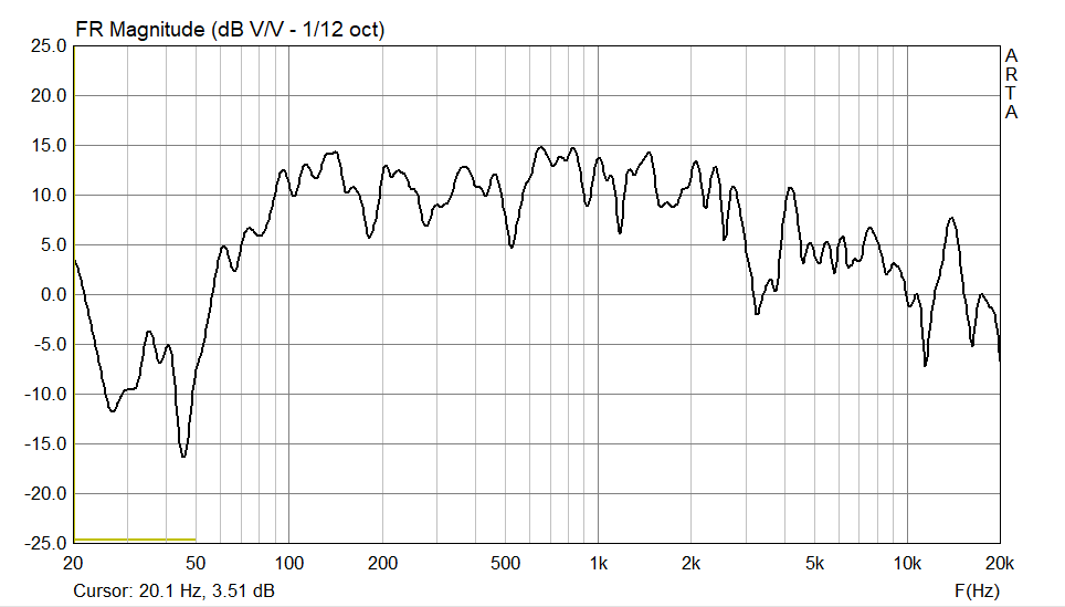

Ситуация "нипель", в чем суть, был динамик 30ГДШ, у которого заменена магнитная цепь от 10ГДШ, какое то время всё работало отлично* относительно.
Через пару недель, решил включить головку и послушать, и получил одну ересь, куда то пропали частоты ниже 1кГц на слух, решил измерить и получил это:
импеданс:
Это что за чудеса? каким то неведомым мне способом коротнул алюминиевый каркас катушки? Судя по росту импеданса, что индуктивность есть, витковых замыканий нет.

Механически нет затирания катушки или еще чего, такое подозрение что электрическое торможение
Коробулька Ы30, и три совершенно разных головки на базе одной раммы 30ГДШ, но с разными магнитными цепями и диффузорами, магнит 10ГДШ ближе к камере который работает как СЧ\ВЧ, чуть далее с двойным магнитом АЧХ которого первая в этом посту, и что-то около оригинального в коробульке. И на фоне 35ГДН-1 с магнитом 134мм и катушкой (underhung)
Обалдеть. Остался каркас в КЗ. Открывайте "ЭИА" и продавайте "самые низкодобротные ВЧ динамики в мире".
Мура какая-то, крутизна ската 9дБ/октаву. Разбирайте, изучайте.
Если есть свободны ход можно предположыть что спалено часть витков катушки или кз
Витковые замыкания под вопросом, динамик просто лежал на столе две недели, и мощность подводимая к динамику не превышала пары ватт.
Катушка, наверное, попалась со скрытым дефектом.
_scareИ на удар пальцем - молчание ягнят?
Сбылась мечта ДР: получен безрезонансный динамик!
КЗ однозначно. Индуктивность тут ни при чем.
Добротность полная. 0,0000...
Короче говоря, клей 88, купленный в августе и которым собрано приличное количество головок, видимо сдался и просто испортился. Магнитая цепь расклеилась, и фланец не прилип к керну а сместился на какоето микроскопическое растояние, тем самым не заклинив катушку. В результате чего, каркас алюминиевый, ездил по гладкому медному колпаку (кз виток на керне), и даже не создавая механических призвуков, и прикол в том, что ездил какрас в том месте, где разрез
Из за вязкого "хрен" пойми какого клея, руками выставил зазор, проверил динамик, всё заиграло как надо, а далее я припаял масенькую соплю на алюминиевый каркас и получил результа как выше, при этом уровень звукового давления отличается всего на 0.5-1дБ от не замкнутого каркаса. А это идея!
