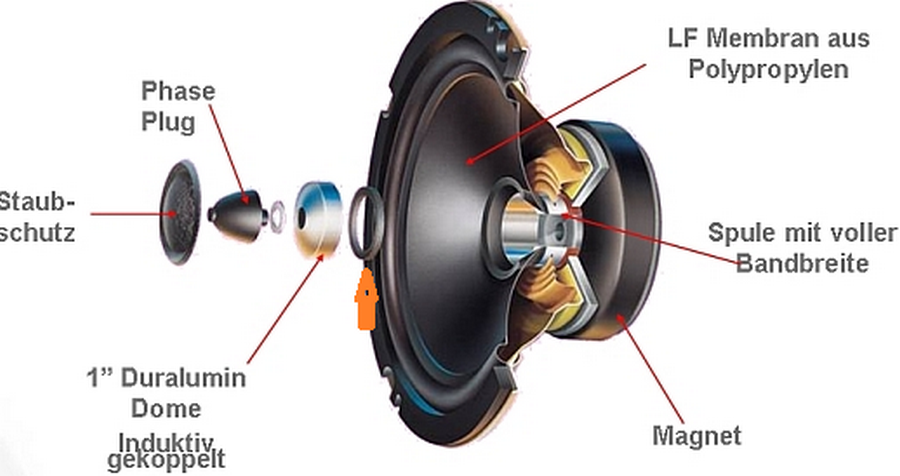

Насколько помню, у 2А-17 был вариант подвижки, у которой алюминиевый купол и каркас ЗК были единой деталью, каркас был без разреза. К этому хозяйству подклеивался алюминиевый же тангенциальный подвес.
Видел при ремонте и импортные современные ВЧ головки с таким же решением. Там к металлическому куполу-каркасу подклеивался уже тканевый, или ППУ подвес.
Демпфирование и без МЖ получается отменное, чувствительность почти не страдает, в чем плохость?

при этом уровень звукового давления отличается всего на 0.5-1дБ от не замкнутого каркаса. А это идея!
Однако фирма "Kef" делала и продавала акустику с динамиками или динамики с ВЧ - короткозамкнутый колпачок излучатель
Даже где-то есть фото подобного динамика в разборе. Товарищ присылал. Хотел я и сам попробовать, но как-то недосуг всё.

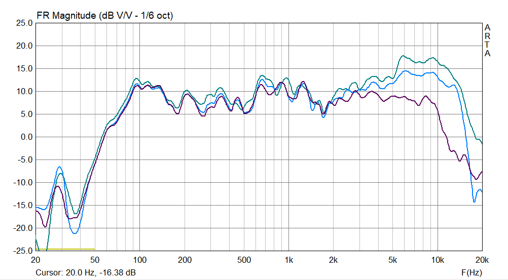

Подклеился второй магнит для 30ГДШ с КЗ витком на керне, диффузор и катушка родная от 30ГДШ, но на АЧХ отличается от предыдущих 4х на основе таких же комплектующих
Зеленый 0
Синий 15
Черный 30 градусов.
микрофон -- излучатель = 50см
Вместо родного пыльника из пленки, применена пластиковая пуля 32мм диаметром и 18мм высотой.
Зеленый 0
Синий 15
Черный 30 градусов.
Пуля закреплена на керне, или клеится к диффузору? Недавно смотрел на Ютьюбе ролик с опытами - человек на 3Д принтере напечатал разных "пуль" , пытаясьь сделать из 2гд-36 пулю :), в итоге - лучшую дисперсию ожидаемо дал "грибок".

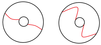

Не знаю как там у тебя крепятся подводящие, но что если увеличить их длинну и тем самым изгиб?
Вид сверху:
Может тогда на гибкость влиять не так будут?

У ПИ вроде как бы не требуются гибкие выводы...
У 25ГДН пистоны крепления выводов на диффузоре пришпандорены асимметрично. Разворачивал устанавливаемую подвижку так, чтобы путь выводов был длиннее.
Речь о том, как понизить резонансную частоту динамика.
